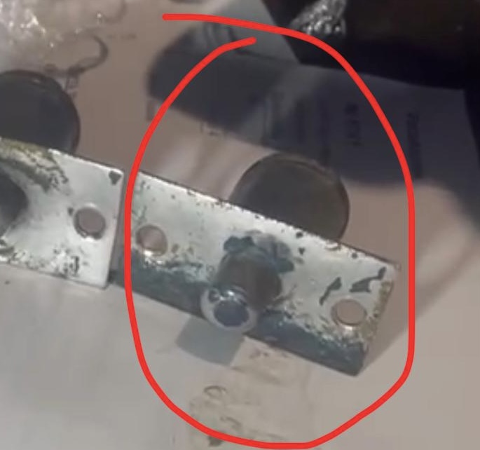

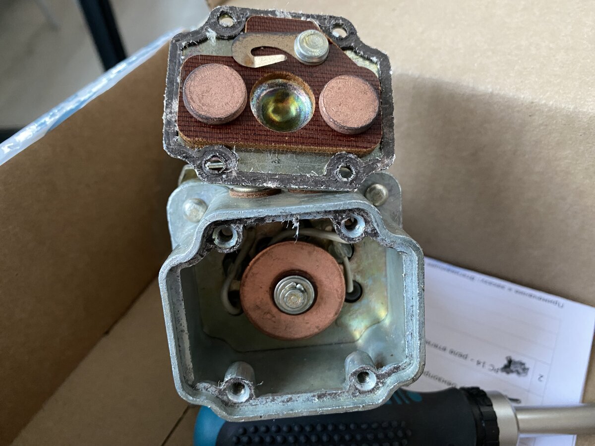

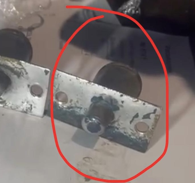

Пришли ништяки от згв, будем лечить ст21. Вскрыл контактную группу, красиво но окисл есть, почищу. Родной сниму, посмотрю что там устало работать.

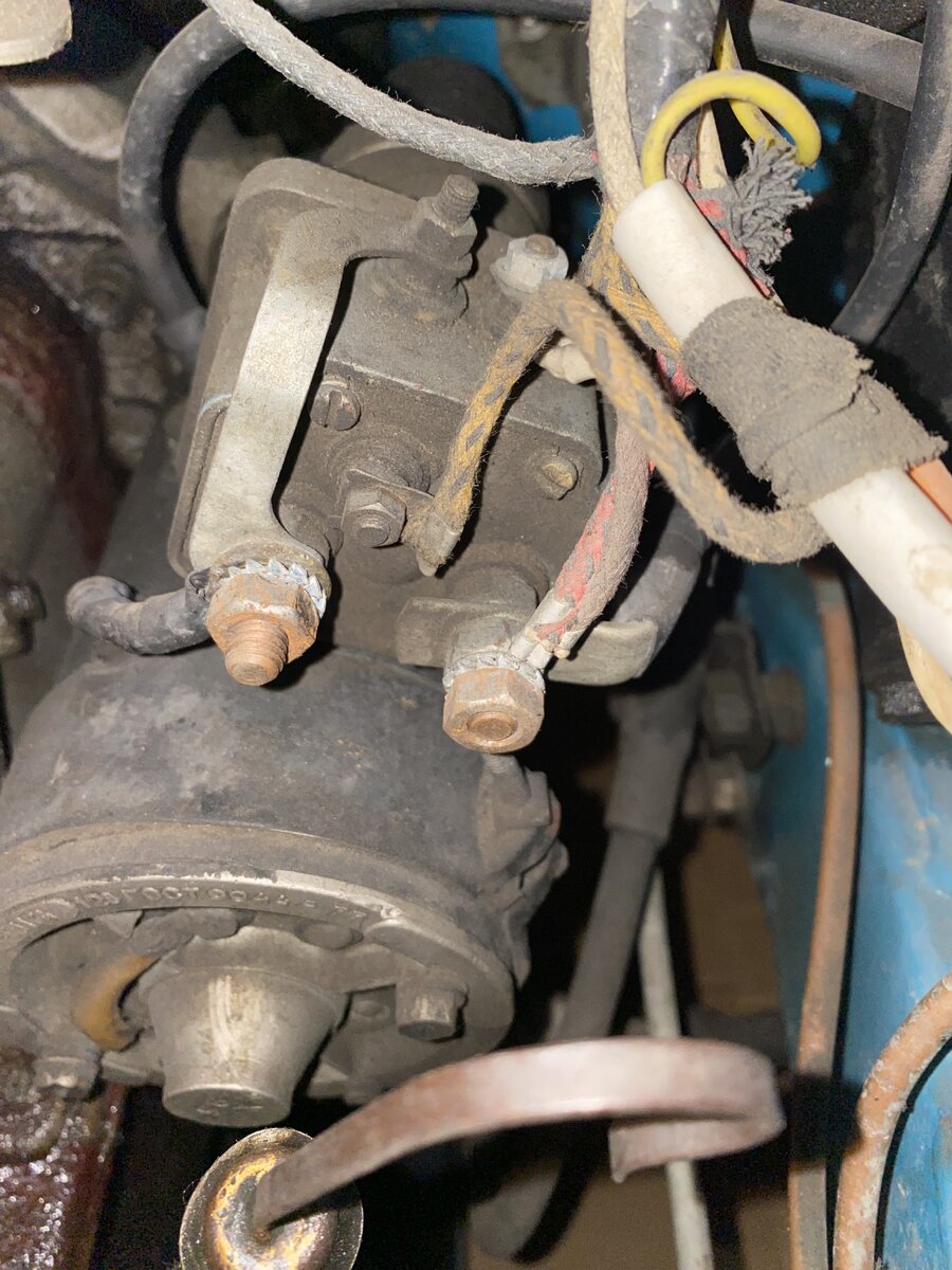

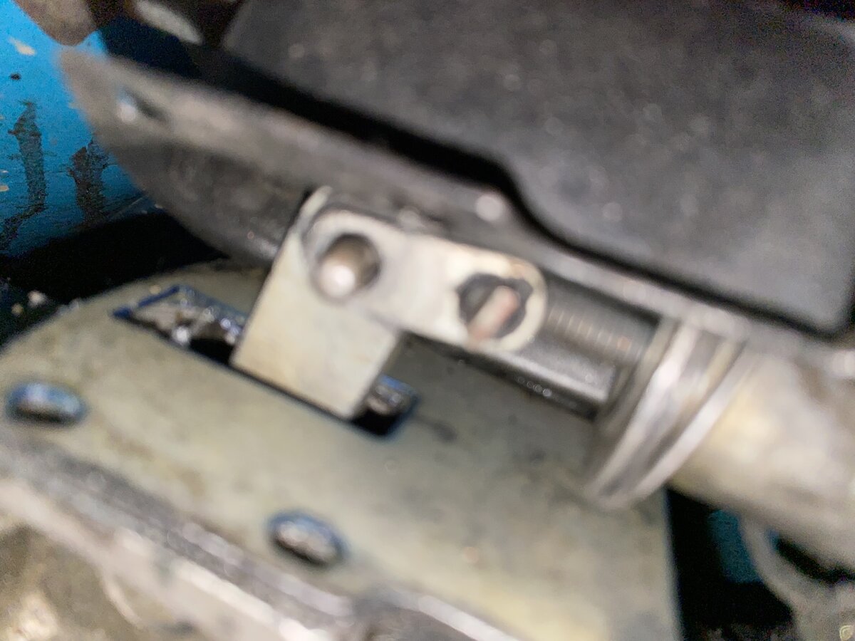

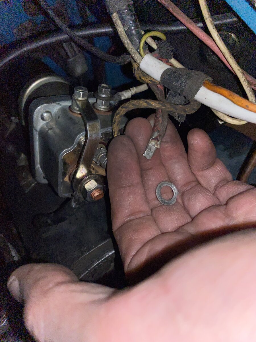

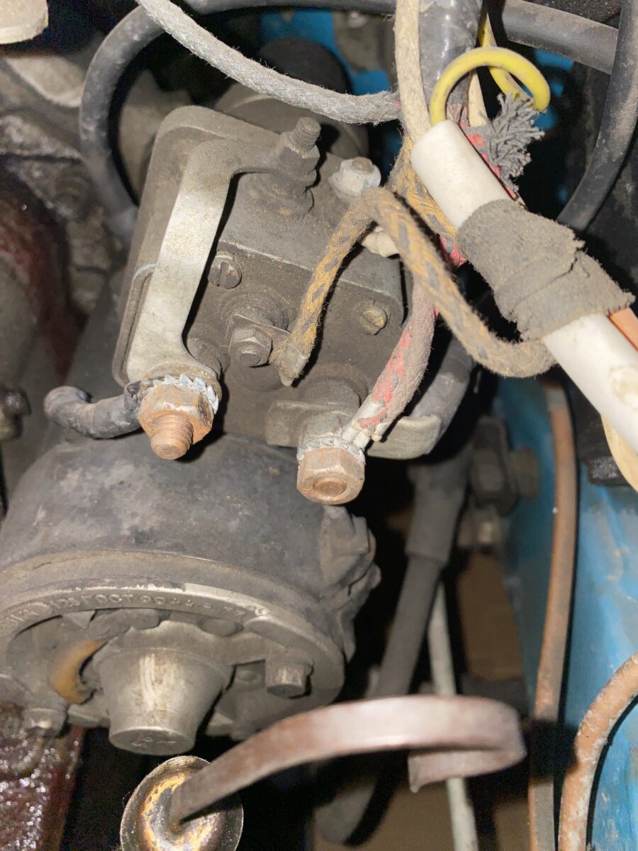

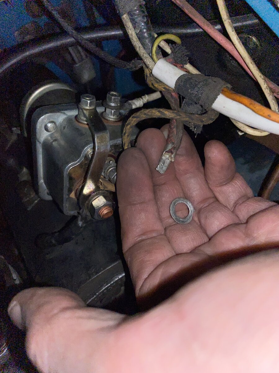

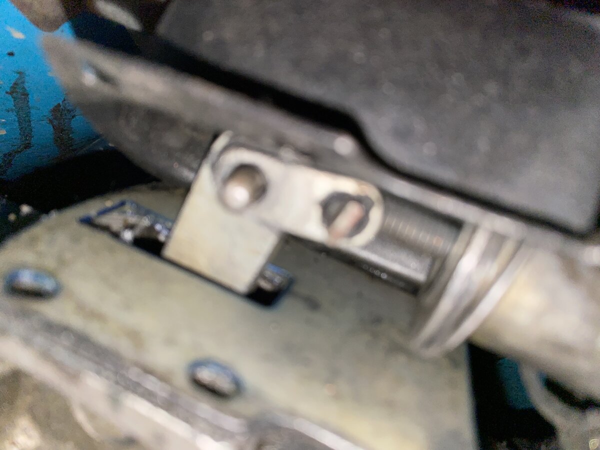

Позанимался с стартером, снимать не захотел, по месту поменял втягивающее. Вовремя поменял, шток который в катушку входит разболтался, выработка большая, медная тарелка гуляла сама по себе, хорошо до корпуса не доходила. Скажу по совести - лучше снимать стартер полностью, можно все обследовать и доступ ко всему есть. Победила лень, снимать трубку щупа, бензонасос с обвязкой, короче, провозился часа три. Расшплинтовка тяги кулисы привода бендекса невозможна по месту, потому выкрутил ее с втягивающего и по количеству оборотов вкрутил новое втягивающее.

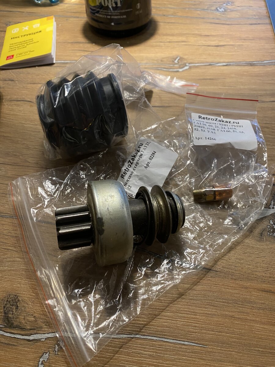

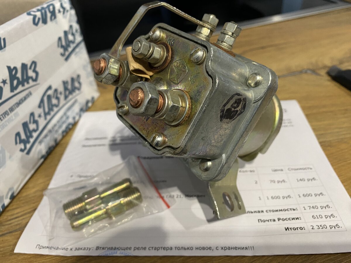

Пришли детали от RZ. Эпопея с стартером продолжается и для кардана пыльник пришел, для коробки новый сапун.
Бендикс нужно как то обслужить?

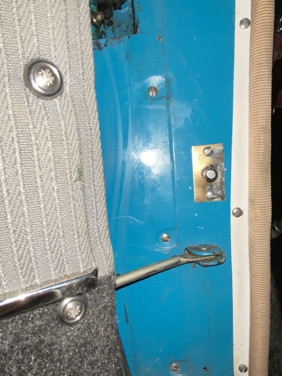

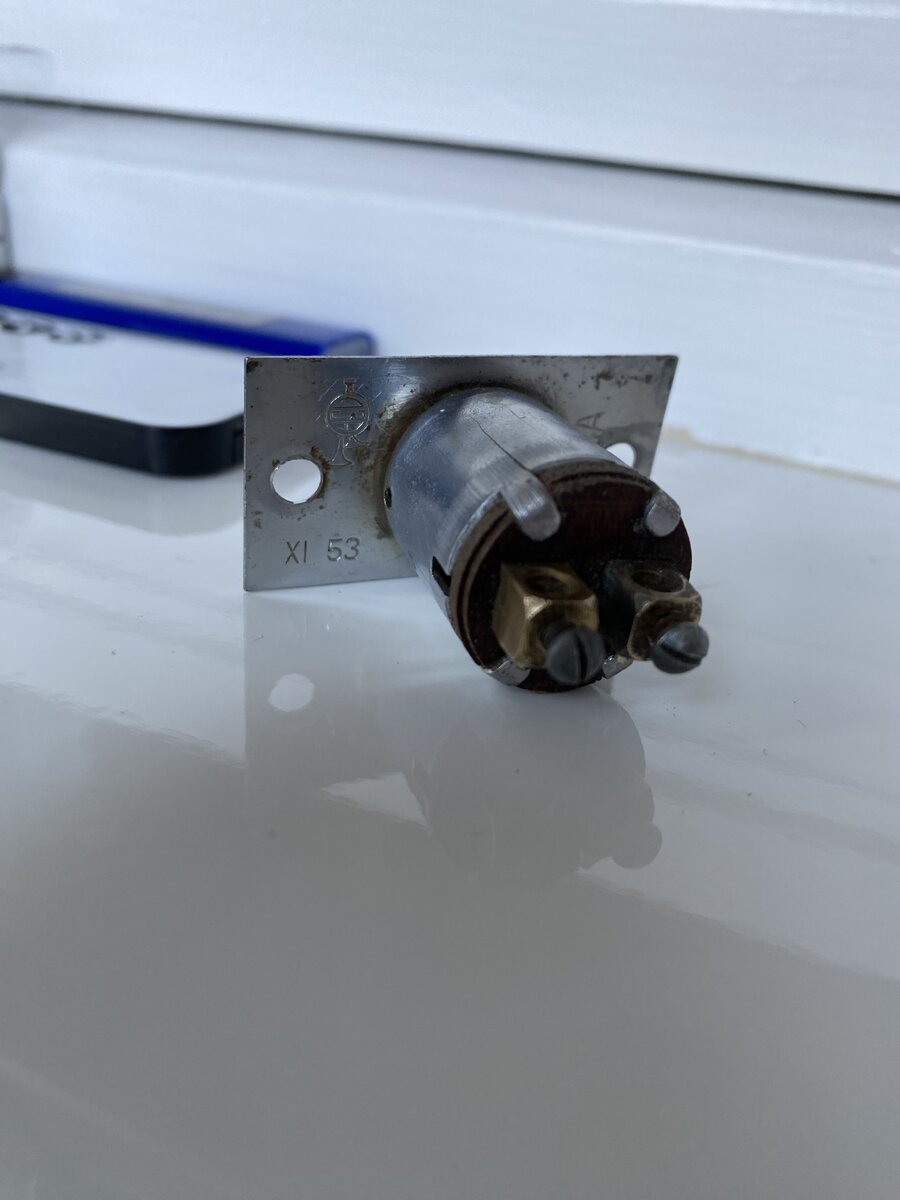

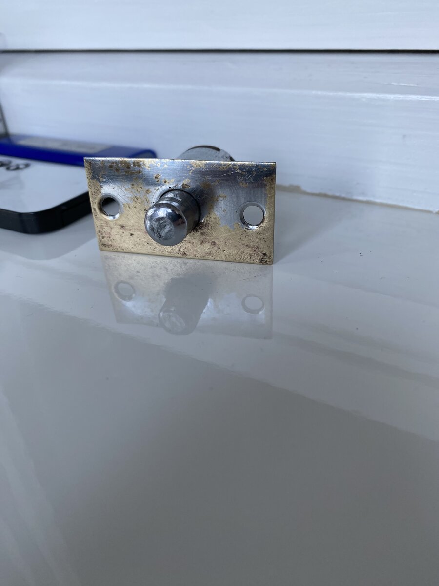

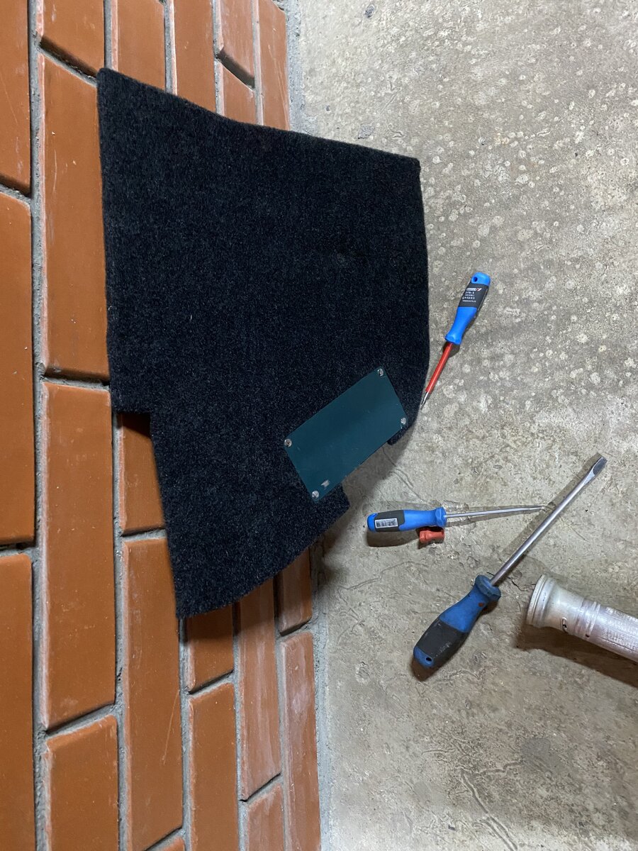

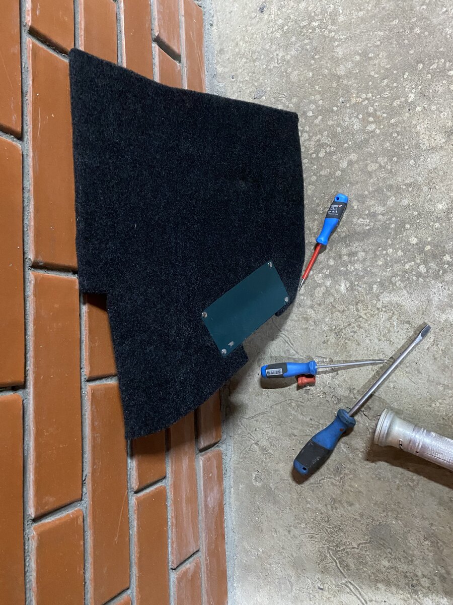

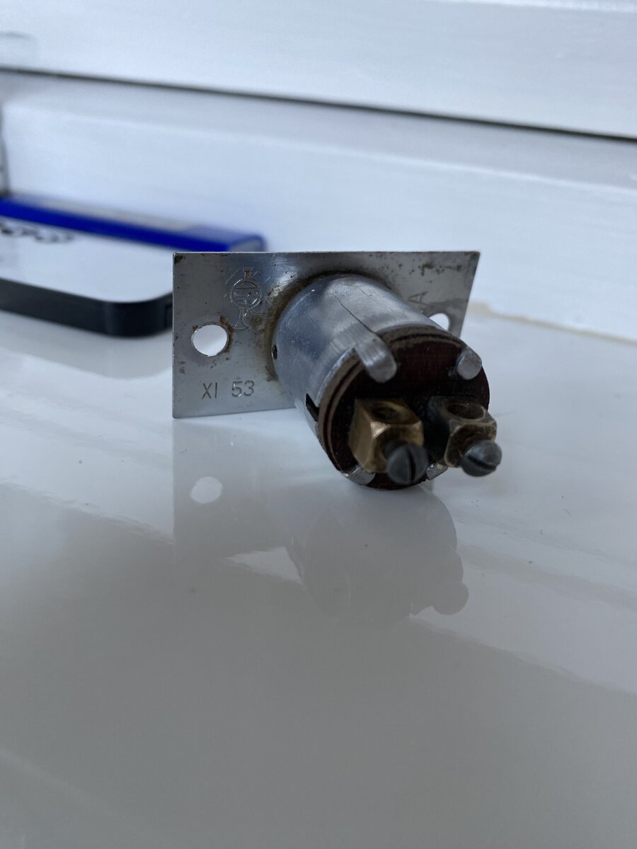

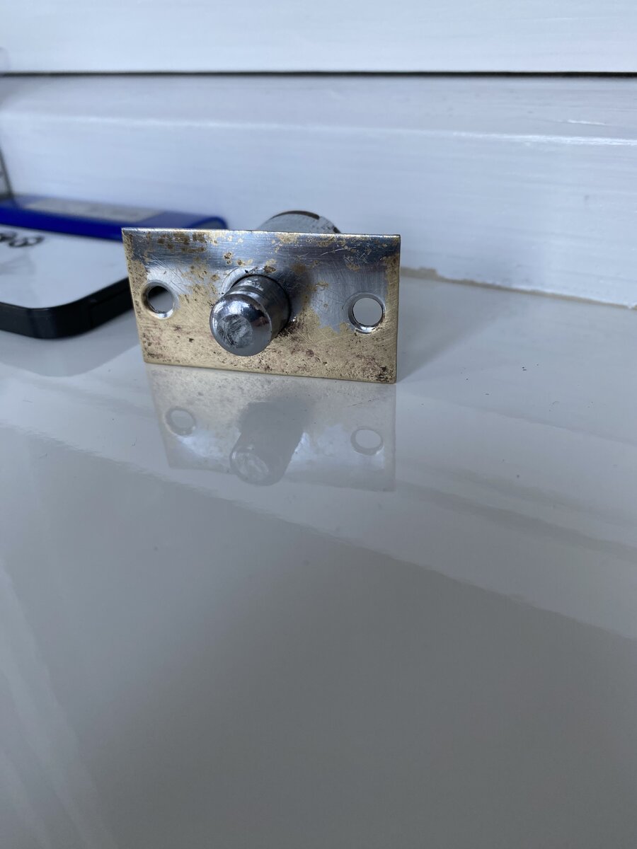

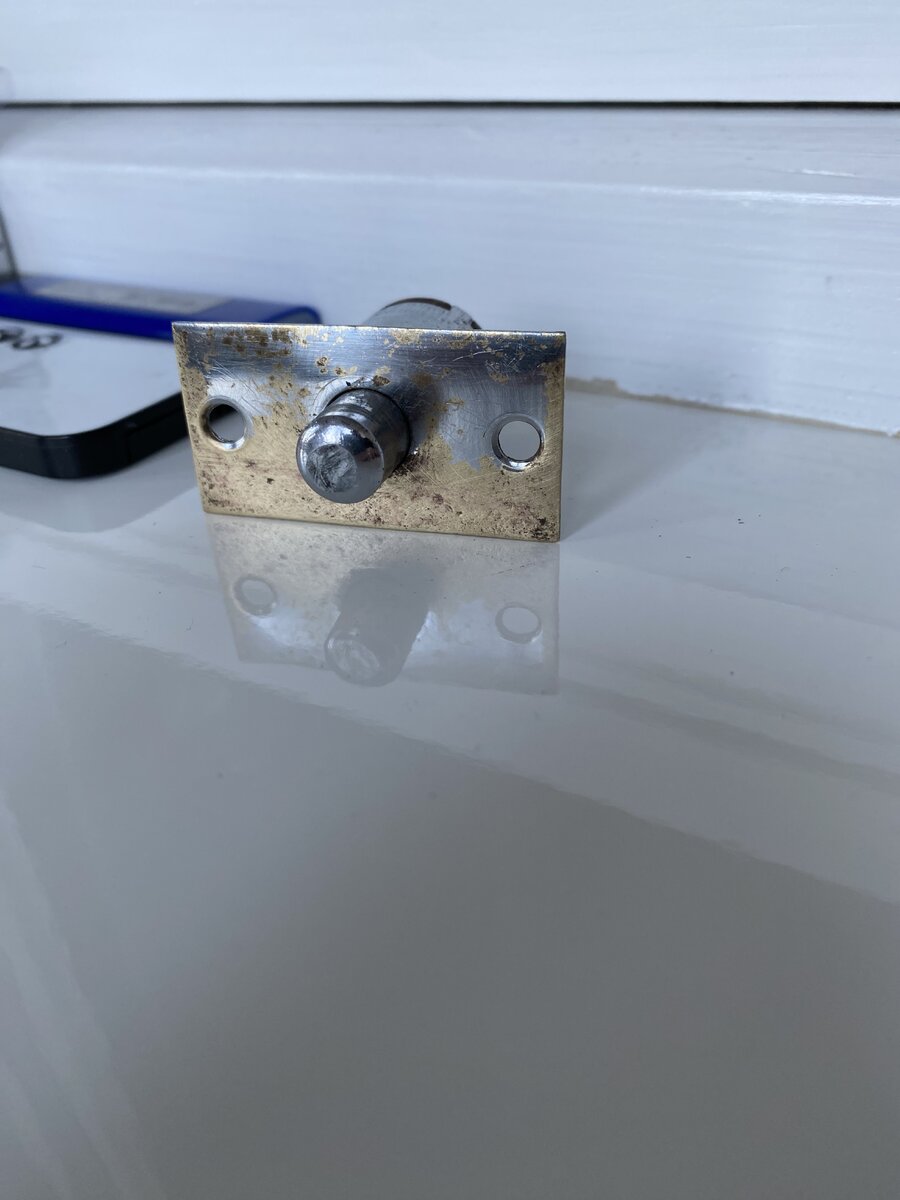

Не выдержала душа поэта, уделил несколько часов своей красотке. СЭМ подарил мне выключатель салонного света на стойке двери, большое спасибо! Почистил корпус, полирнул и прочистил отверстия под провода сверлышком. Поставил, но пришлось боковую панель салона снять, провода как то коротковаты, нежно было подтолкнуть с обратной стороны стойки. Операция прошла успешно.

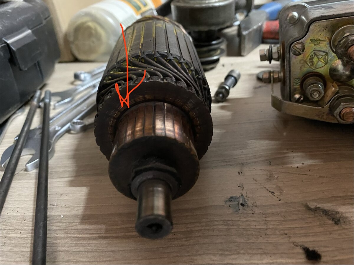

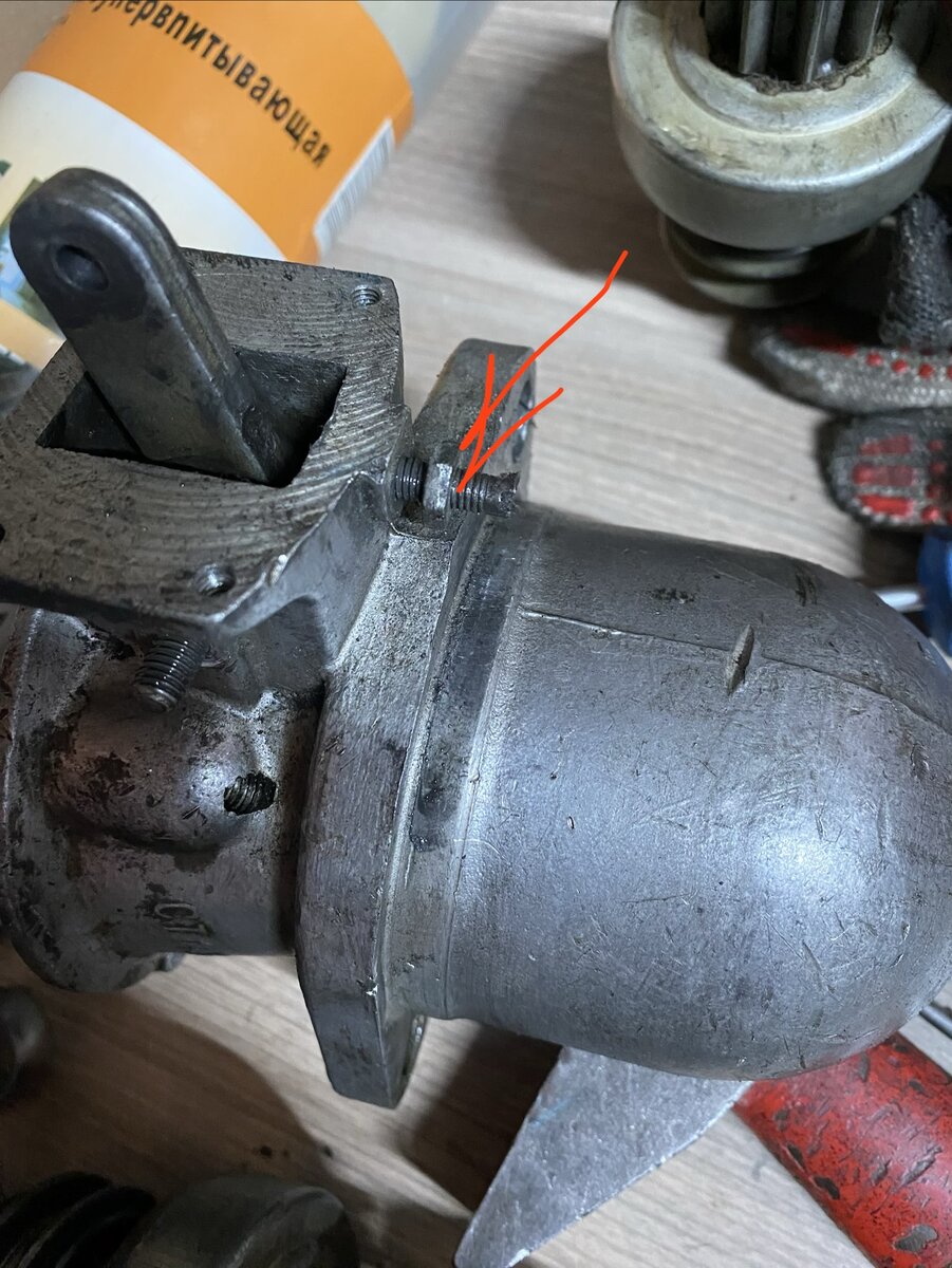

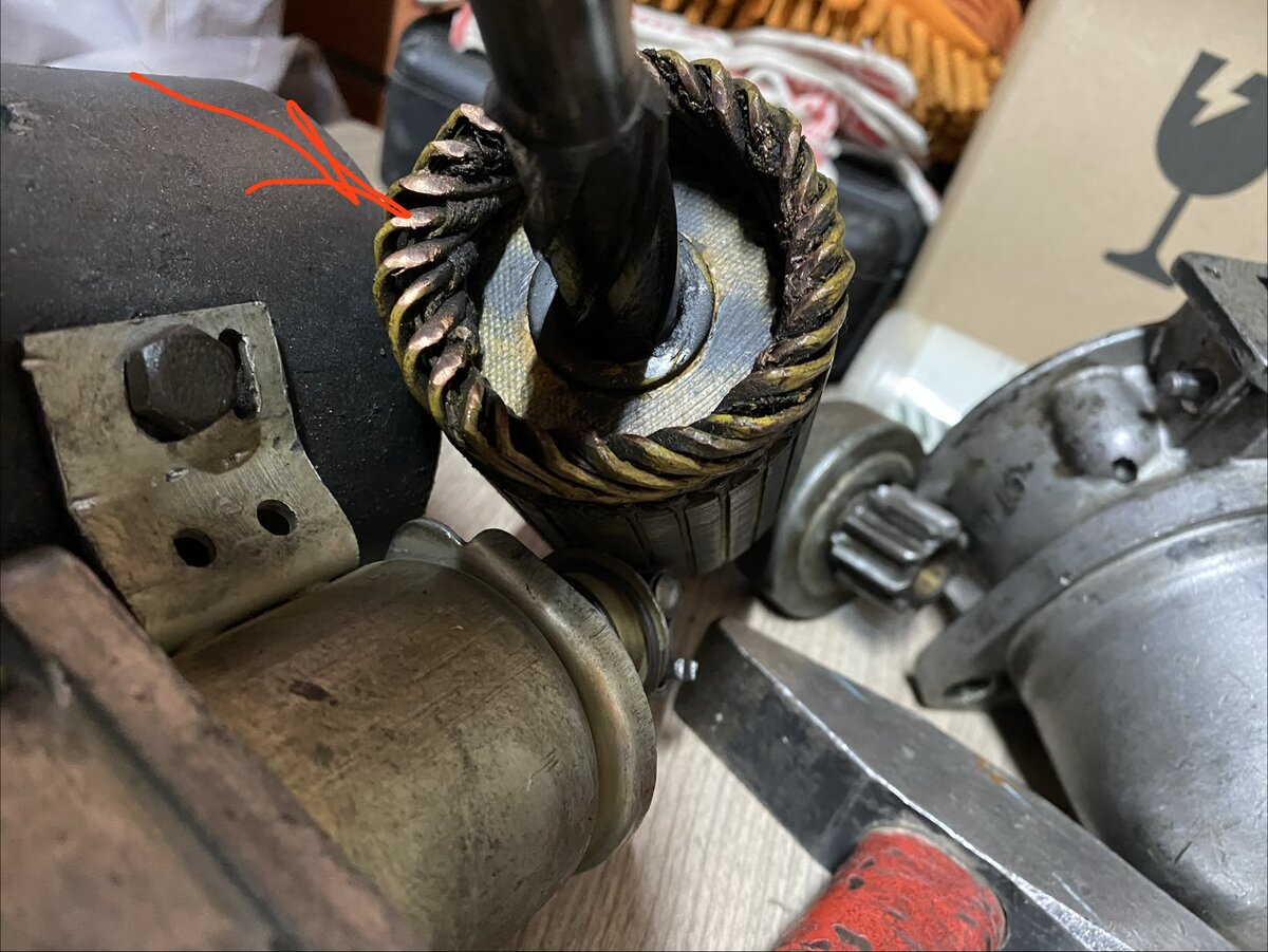

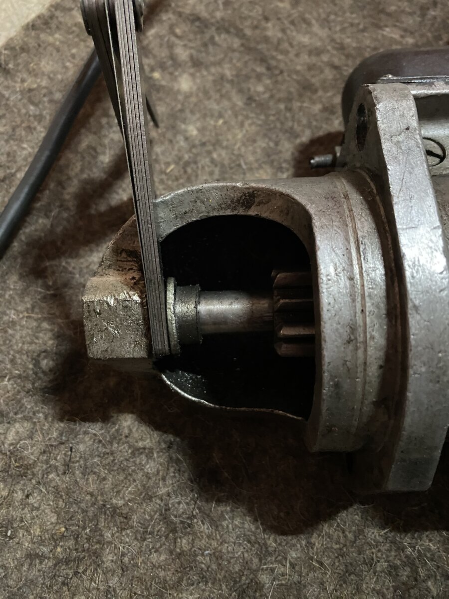

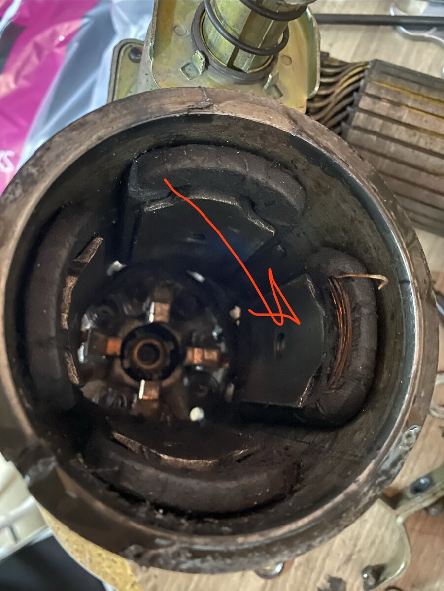

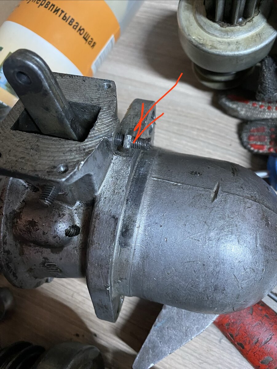

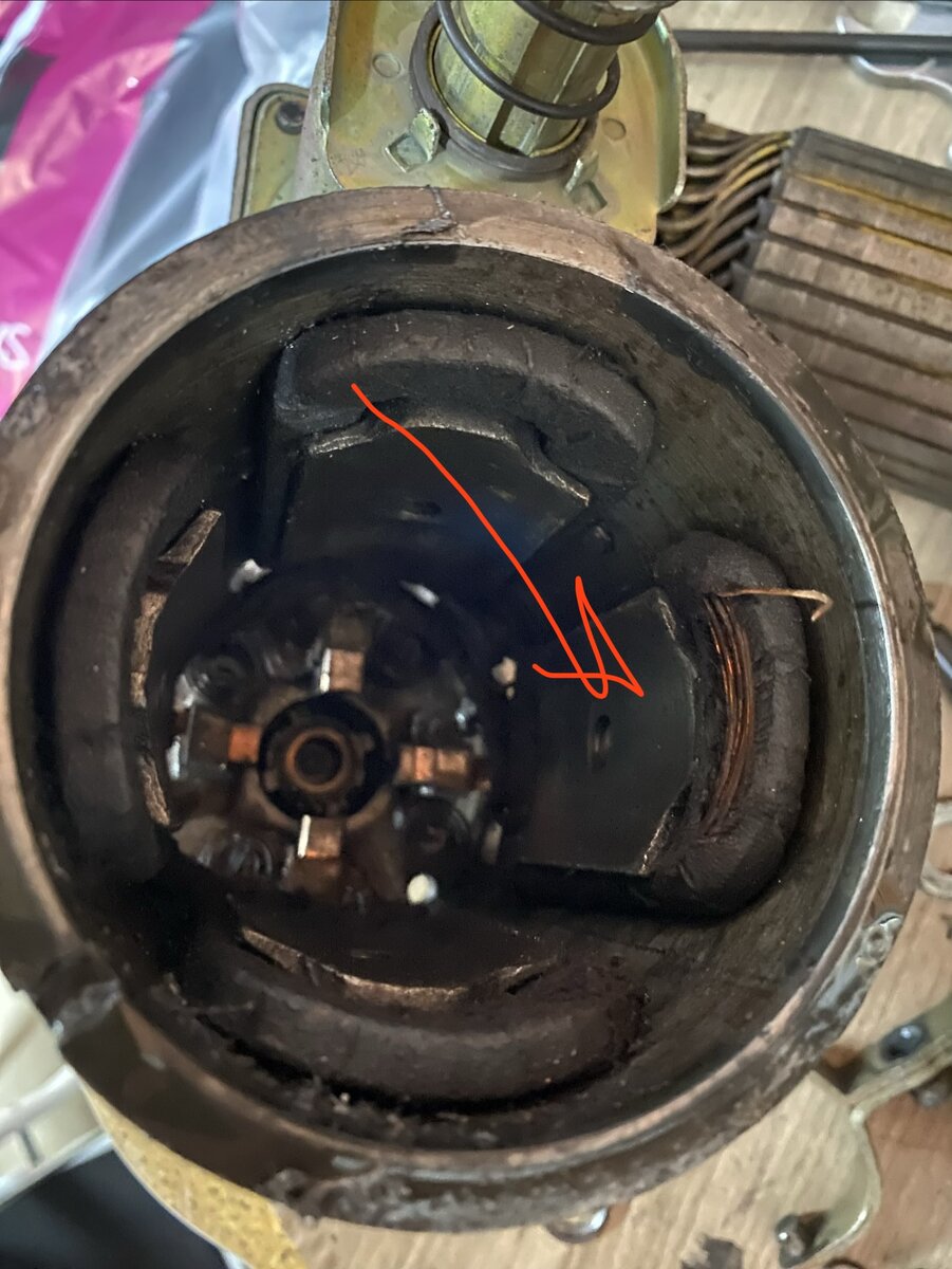

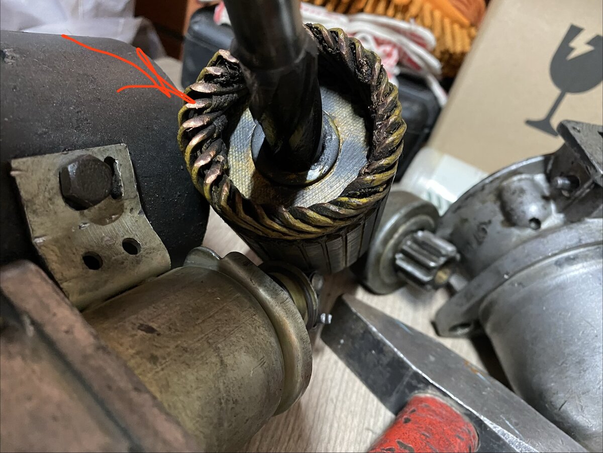

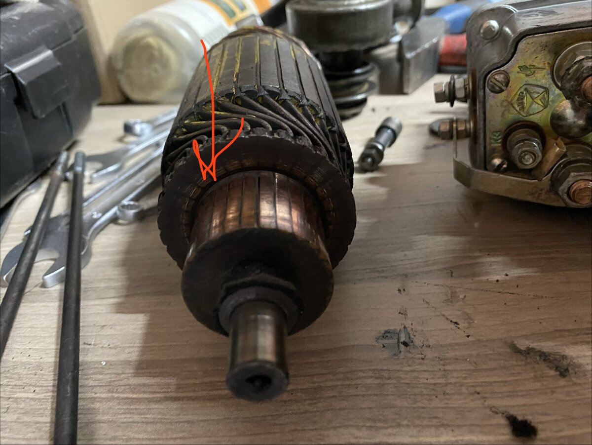

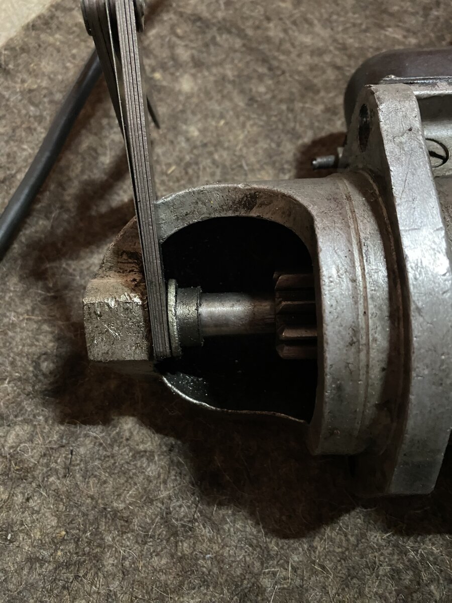

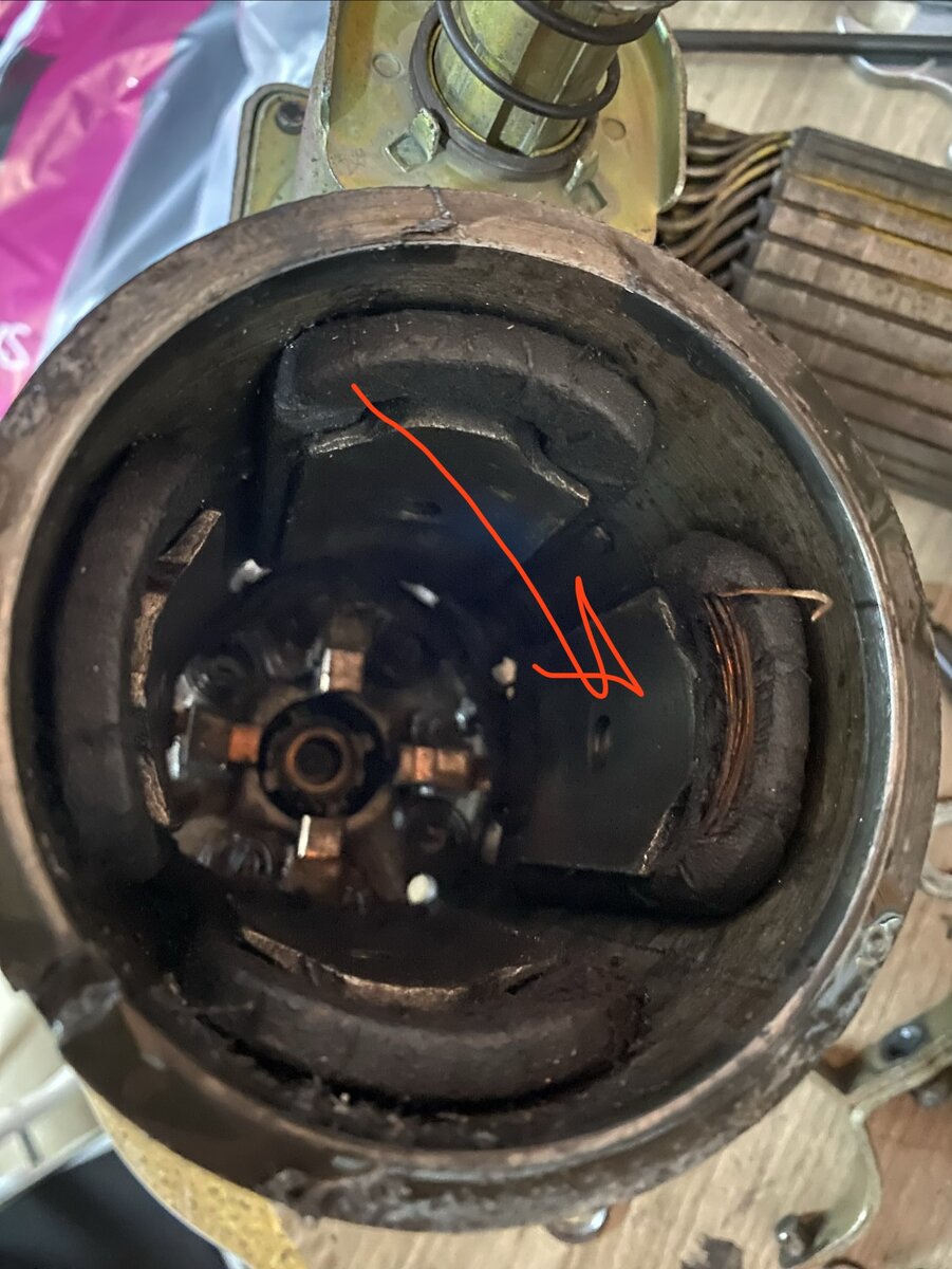

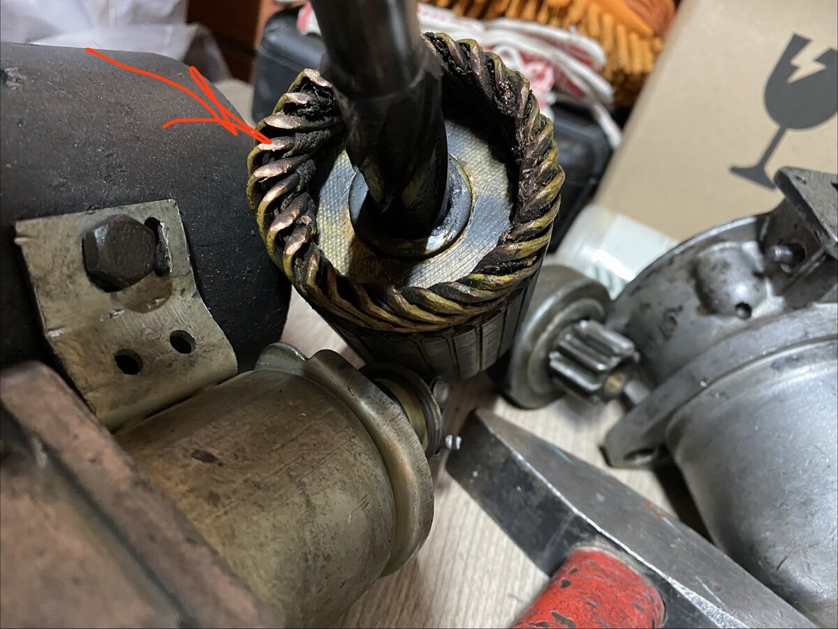

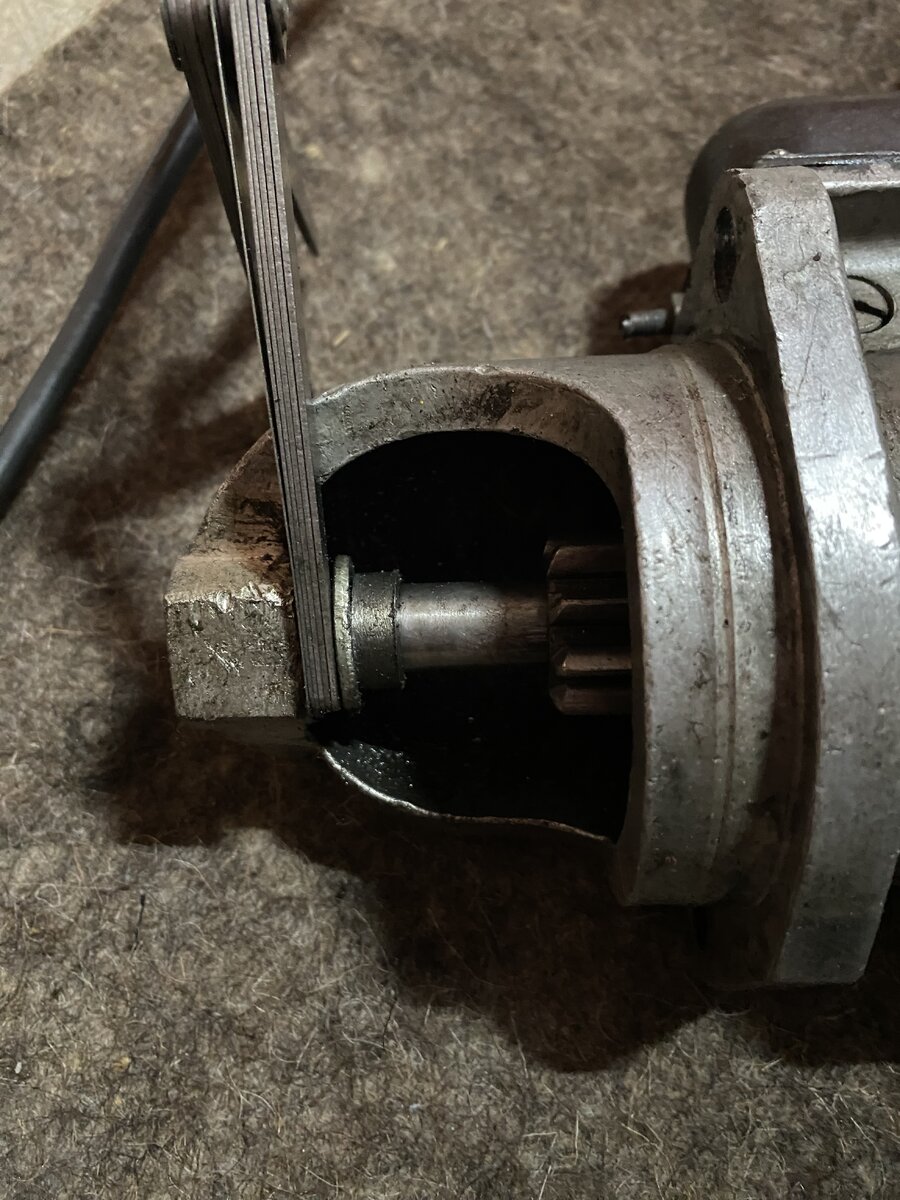

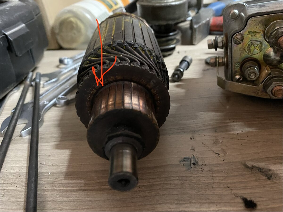

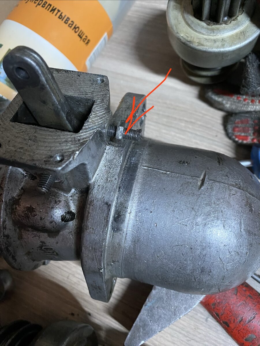

Снял стартер для замены бендикса, бензонасос не пришлось снимать, только трубку щупа. Почему бендикса, потому что двигатель крутится, а бендикс не вращал коленвал, пришла мысль о муфте обгона. Сняв стартер обнаружил увеличенный осевой разбег вала 4,1мм. Рукой проверил бендикс, все в порядке, в одну сторону зацепляется в муфте, в другую скользит. Разобрал стартер и обнаружил протертость с разрывом одного кольца обмотки статора, на роторе потертости обмотки. Есть мысль что отвернулся винт регулировки кулисы бендикса, и бендикс глубоко, до обмоток уходил в стартер, тер обмотки. Как считаете, в чем загадка пробуксовки стартера (работа как электромотор без вращения коленвала)?

Всё правильно! Бендикс меняйте. Нагрузку в одну лошадиную силу руками (пальцами) не создать для проверки.
Посмотреть вложение 230201Посмотреть вложение 230202Посмотреть вложение 230203Посмотреть вложение 230204Посмотреть вложение 230205
Бендикс рукой не проверить, если только он совсем убитый,на двигатели он мог прокручивается. Либо менять либо в тисках крутить с усилием.
Реакции: Pika и СЭМ
16 358
10 925
Якорь можно пропаять и проточить, сколы можно залить лаком, обмотку замотать можно если снять с корпуса или также залить лаком можно смолой.
1 910
1 796
Бендикс зажимаешь в тисы сам корпус и трубным ключом, ухватив за шестерню пытаешься провернуть, при каждой попытке чуть проворачивая шестерню, и резко. Я ж тебе сказал, что он буксует и менять, чтоб второй раз не снимать.
Реакции: Pika и СЭМ
