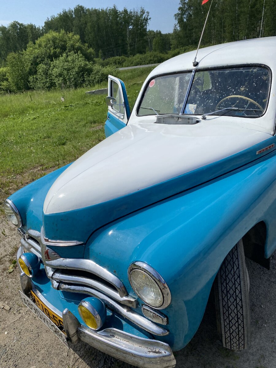

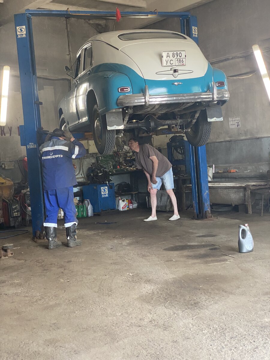

С Хантымансийска вышли благополучно, но … через пару километров от места заправки появляется цикличный оборотный стук, конкретно барабанит. Барабанит не оборотная колес, выжал сцепление, тихо идет, отпустил, барабанит. Съехал на обочину, она узкая, попутки летят аж ветром сдувает, выбрал момент, выскочил, треугольник поставил, иду и думаю, место хреновое для обследования, могут и ноги отдавить летящие попутки. Дай ка я заведу и проеду к ближайшей своротки. Раз, два, три, только стартер как моторчик жужжит, зацепления нет. Подумал - пи..ц Витя, приехали, венец сошел и его там по колоколу катает. Звонить другу с Хантов и на веревку, настроение в минус, еще и жара +34*, пока идешь с обдувом, вроде терпимо, а стоять это абзац.
Не думаю что венец соскочил и спокойно там крутится . Уже бы перекосили и заклинило . Тем более сцепление выжидаешь и пропадает . Венец не имеет к этому отношение . Может диск сцепления , пружины , корзина , выжимной . А стартер совпадение ? Попробуй мотор немного ручкой проверни и потом стартером . Может зубья на венце устали в одном месте .
4 413
6 645
Еще пару проб пуска и зацепился стартер за венец, завелся, значит венец на месте, уже легче. Забрал треугольник с дороги и тронулся к первой своротке. Барабанило не по детски, оборотная не совпадала с двигателем, значит коробка, подумал я. Догреб потихоньку к первой своротке и нырнул под нее. Радости не было предела, на шлицевой кардана порвался пыльник и лахмутом бился об днище. Демонтировал остатки пыльника и покормив изрядно комаров и оводов выдвинулись дальше по трассе Иртыш на Тобольск. По приборам все норм)

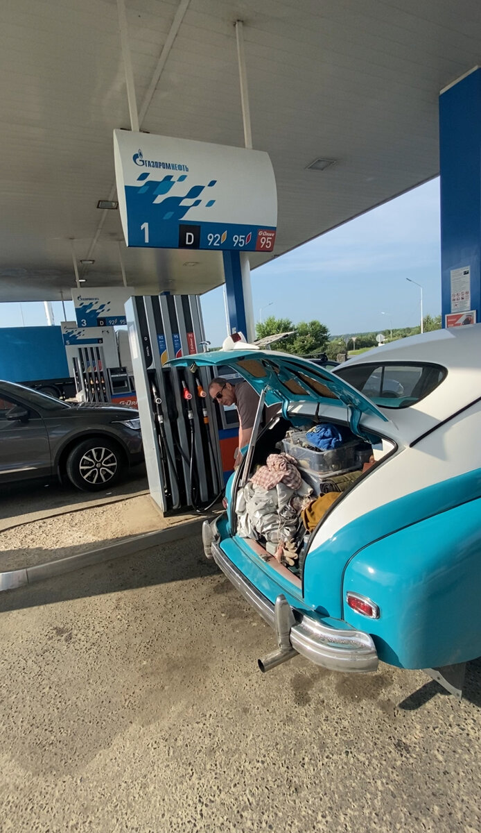

Утром в семь стартовали на Омск. Заправка, газпромнефть кофе, сосиски в тесте. До Тобольска шел на АИ-80 с старых запасов, шла мягко и приятно урчала, при переходе на АИ-92 двигатель сменил звук на более жесткий, мне показалось воздухан газ-51 сильно резонировал.

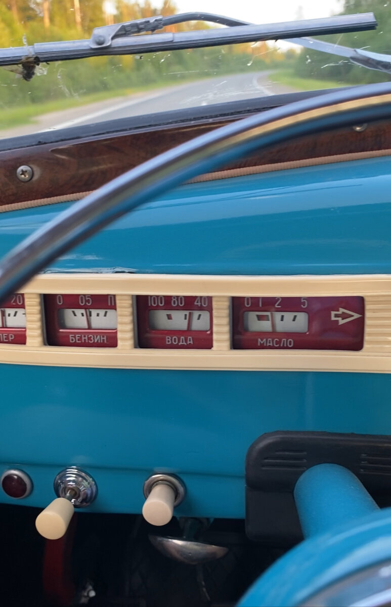

Второй день пути выдался тоже жаркий, температура за бортом выше тридцатки. С термостатом на 70* температура двигателя около 80*, примерно 76-78+ по прибору, выше не уходила.

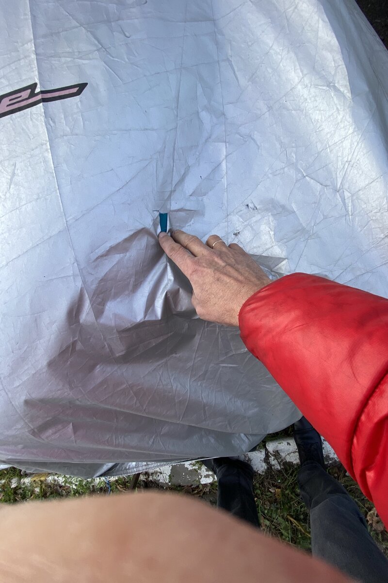

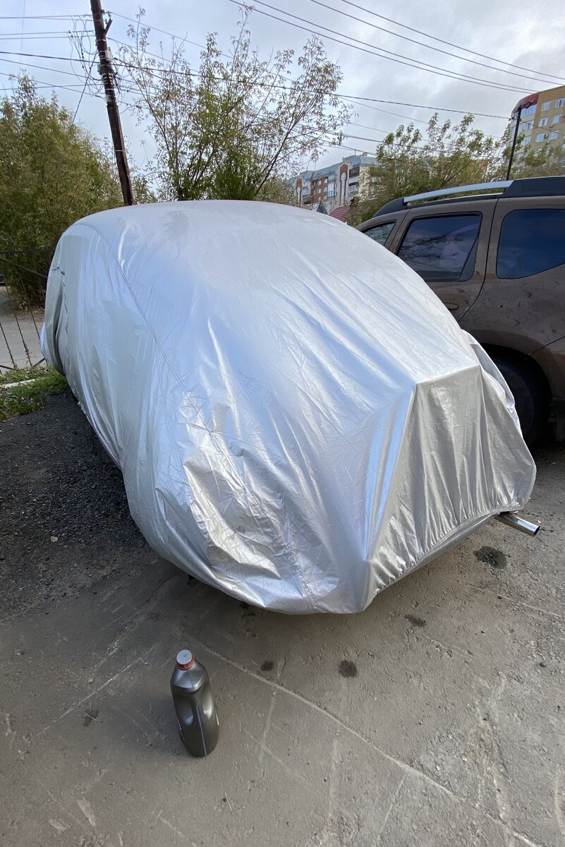

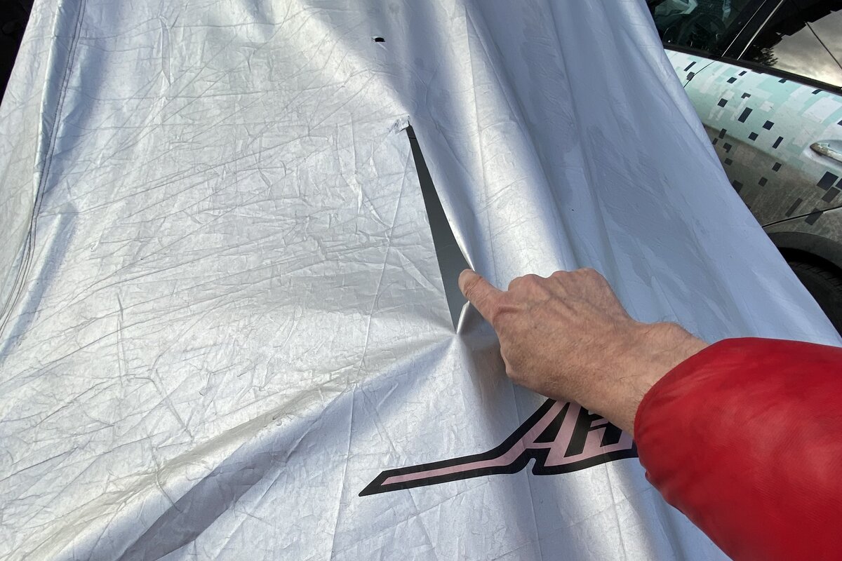

Всем привет. Наконец то добрался до своего аппарата) Итоги стоянки под чехлом на открытой парковке, с лета до глубокой осени. С автомобилем все впорядке, заднее левое немного сдулось, пришлось подкачать, а вот чехол изрядно подустал. Зачехлил в июне, разчехлил в октябре. Чехол купленный в ашане пять лет назад, не выдержал полугодовые испытания, думаю ультрафиолет поспособствовал процессу разложения.
