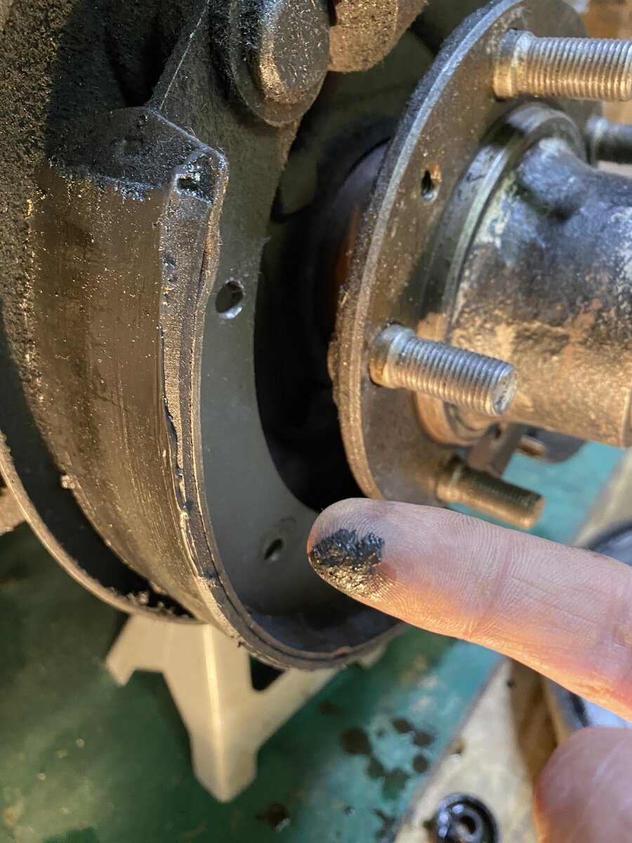

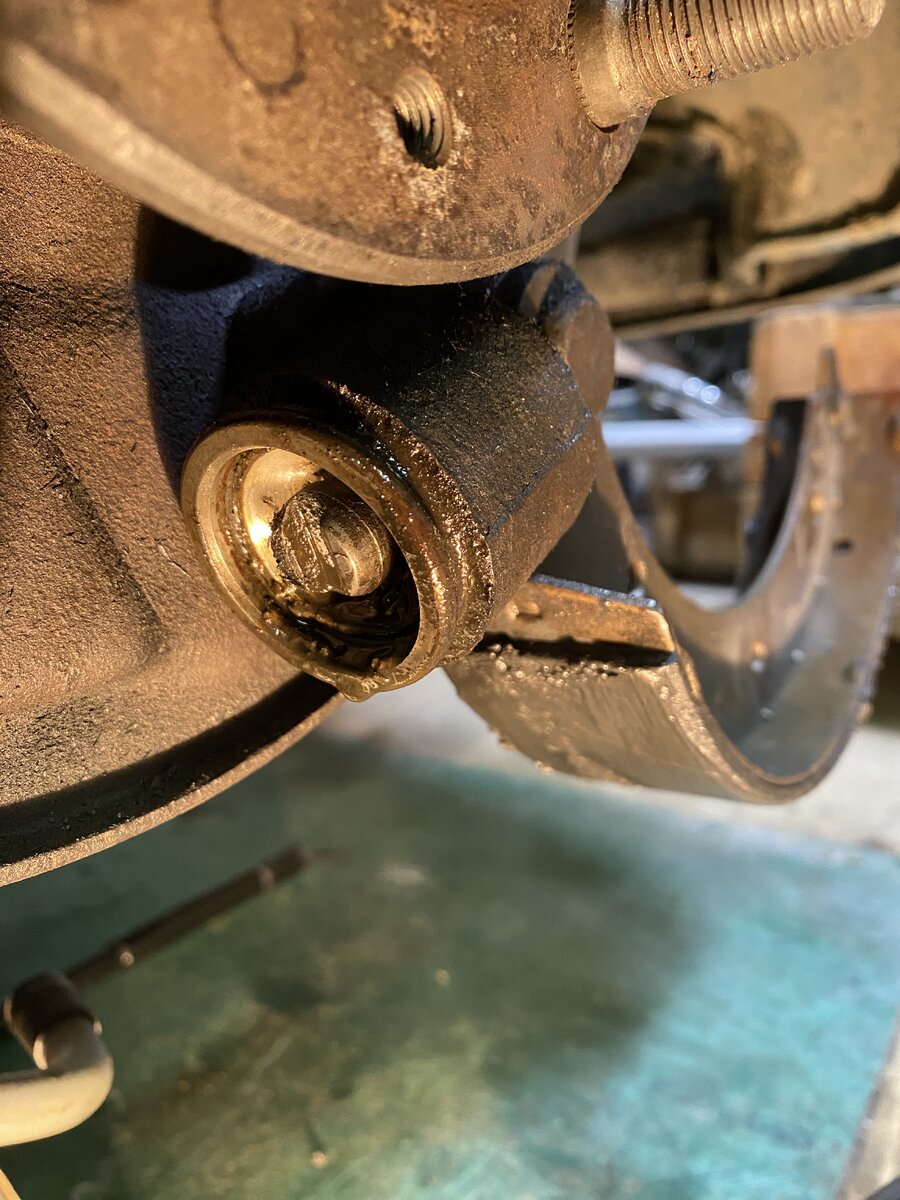

Нижний цилиндрик обсыкается, нагнал жидкости и все колодки в какойто жиже черной.
Верхний вроде норм
Реакции: Старик М. и СЭМ

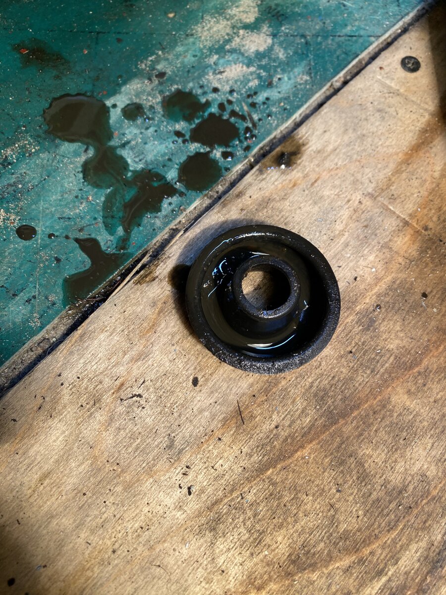

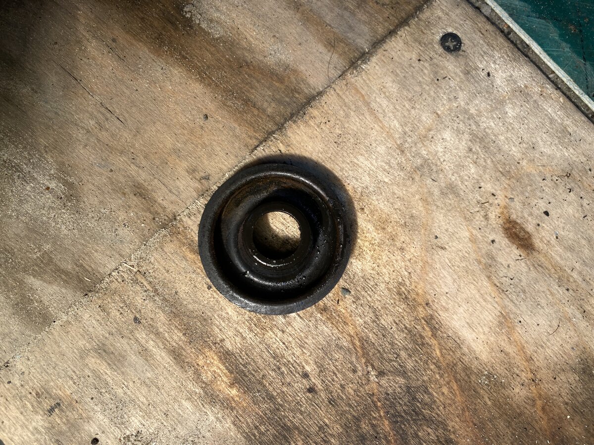

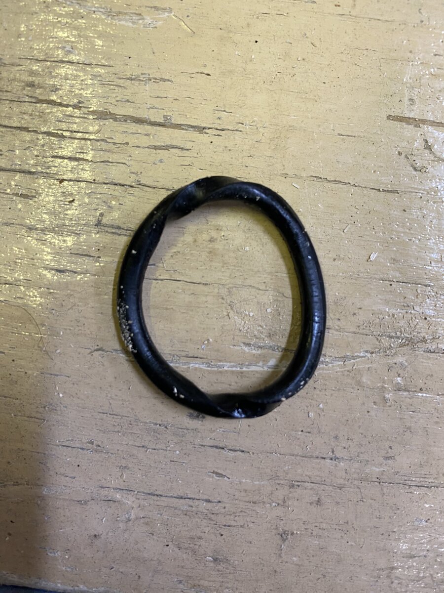

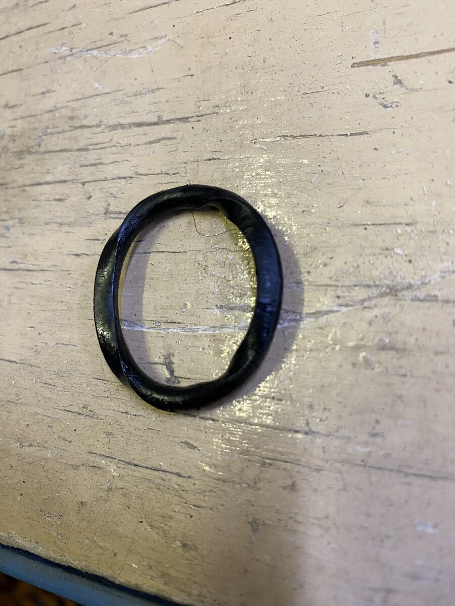

Одна резинка на нижнем цилиндре, который потек, изжевана, перекрученная какая то. В цилиндре присутствует коррозия, думаю резинку и крутило по этому.
Реакции: СЭМ

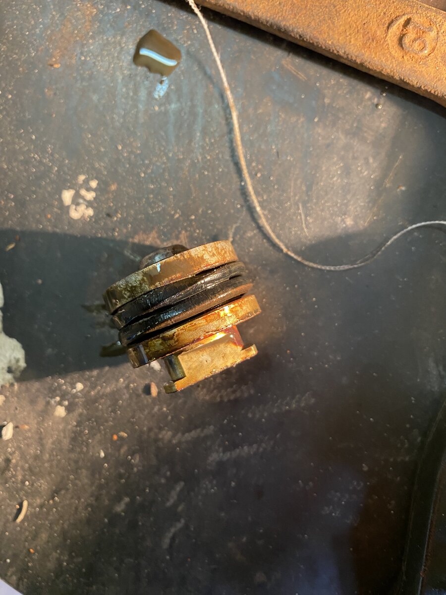

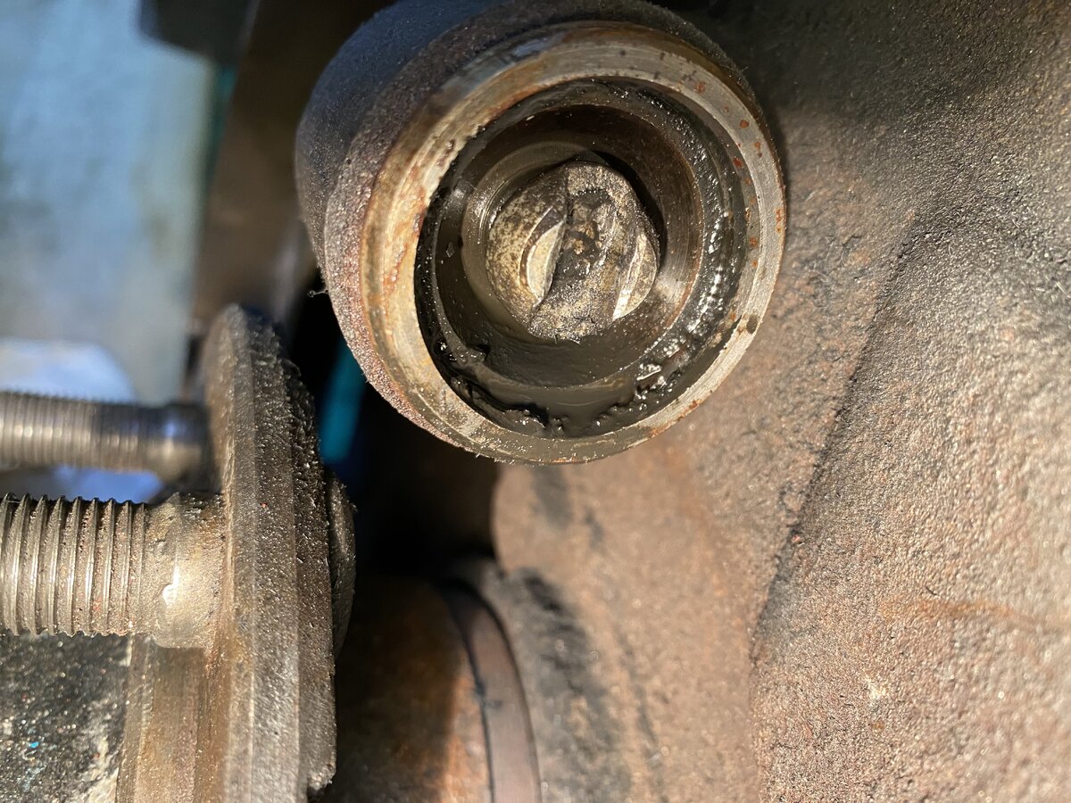

Решил и верхний проверить, да не тут то было. Не смог поршенек выдрать, расхаживал его и вытащил бабышку с поршня. Прикупил новые цилиндры и по случаю термостат, но это потом.

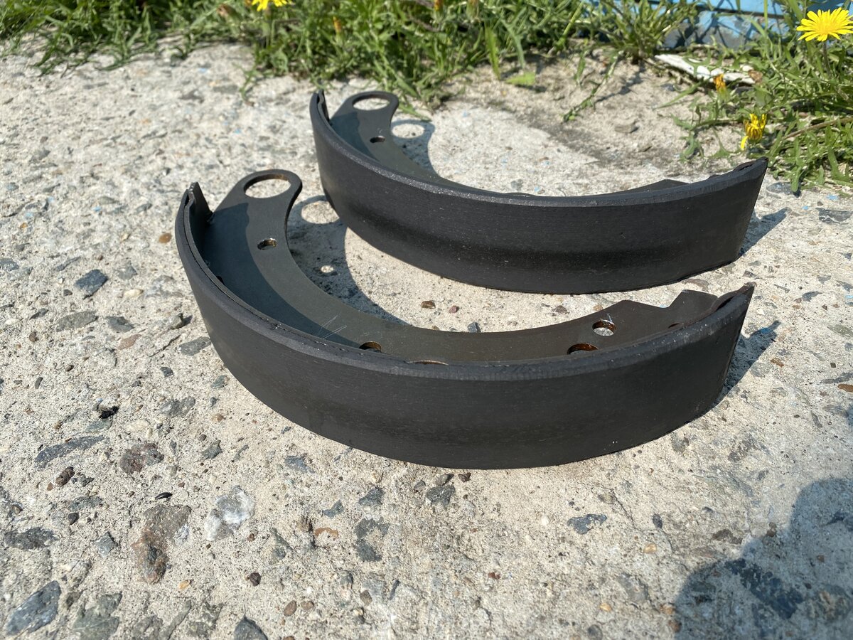

помыл колодки в бензине, есть шанс что они будут работать?
Реакции: Зубр
4 845
9 323
Конечно колодки помытые будут работать норм .
Реакции: ИВАН и Pika

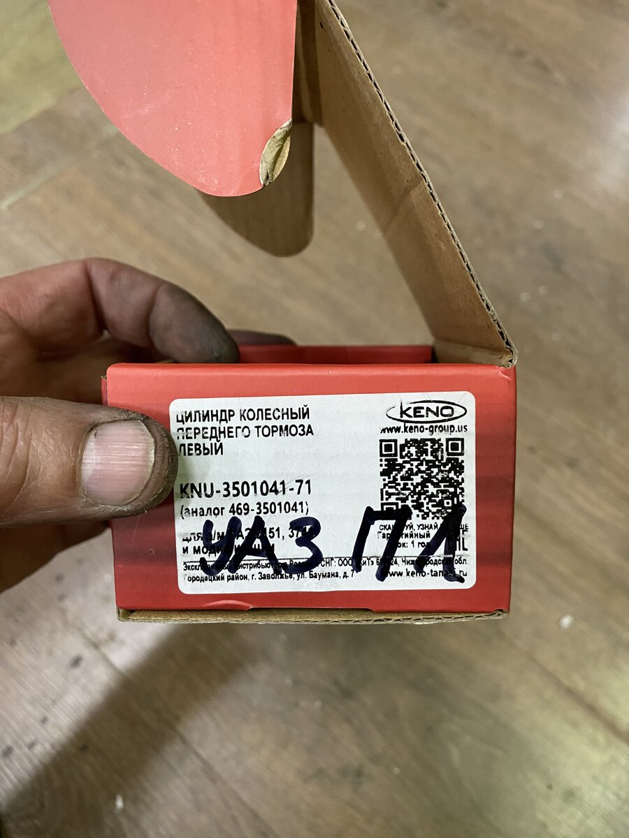

Поменял вторую сторону цылиндрики. В общем все цилиндры на передке новые. Не могу развести нормально колодки, педаль с первого качка уходит почти в пол, со второго упирается. Систему прокачал полностью. Я так понимаю что зазор в барабане и колодках большой, первый качек на выборку зазора, второй качек педалью уже работа. Что не так с этими цилиндрами?
Раньше стояли с разжимной шайбой, которая за хвост поршень держит, а эти с пружинкой под поршнем.
HistoriK
14.02.2011
2 369
7 933
Это были цилиндры с самоподводом, а поставили вы обычные)
