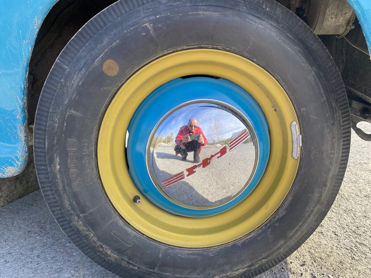

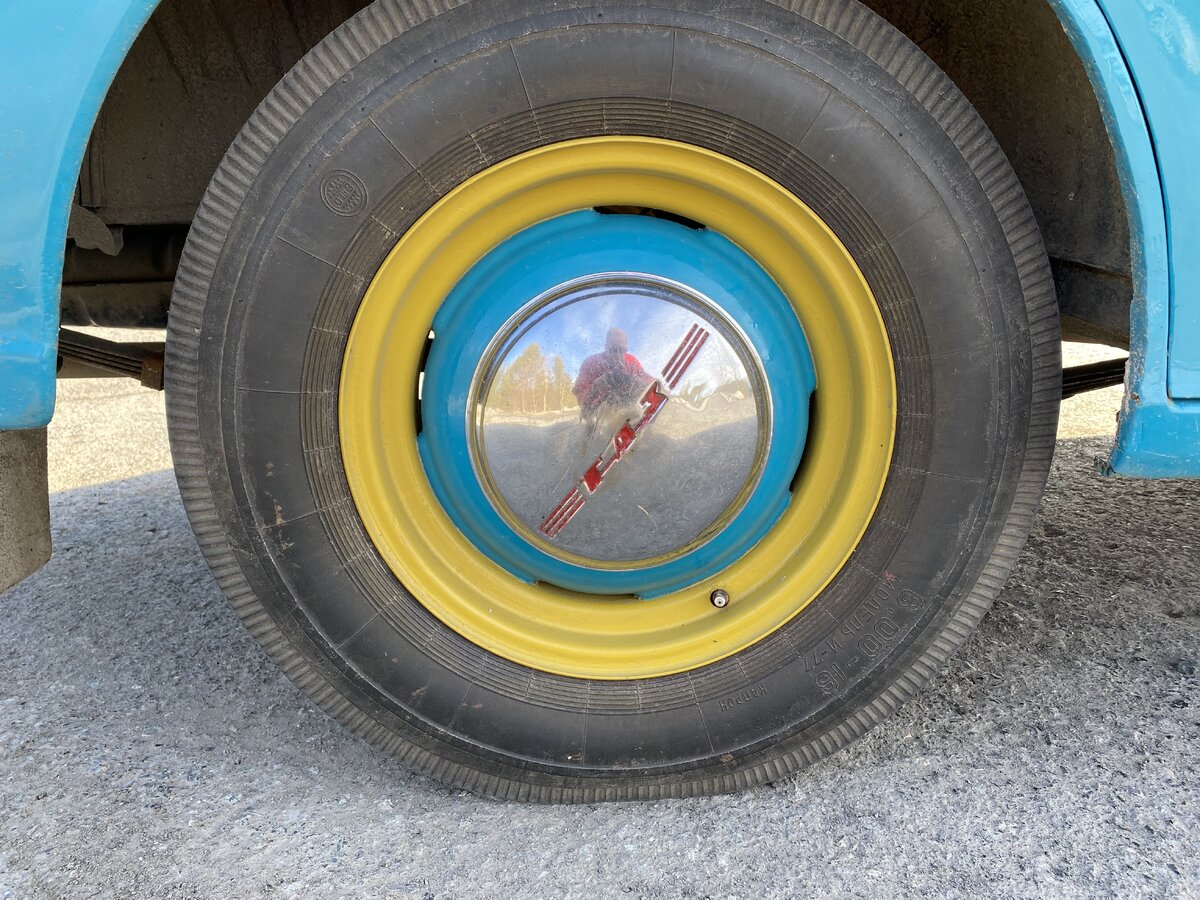

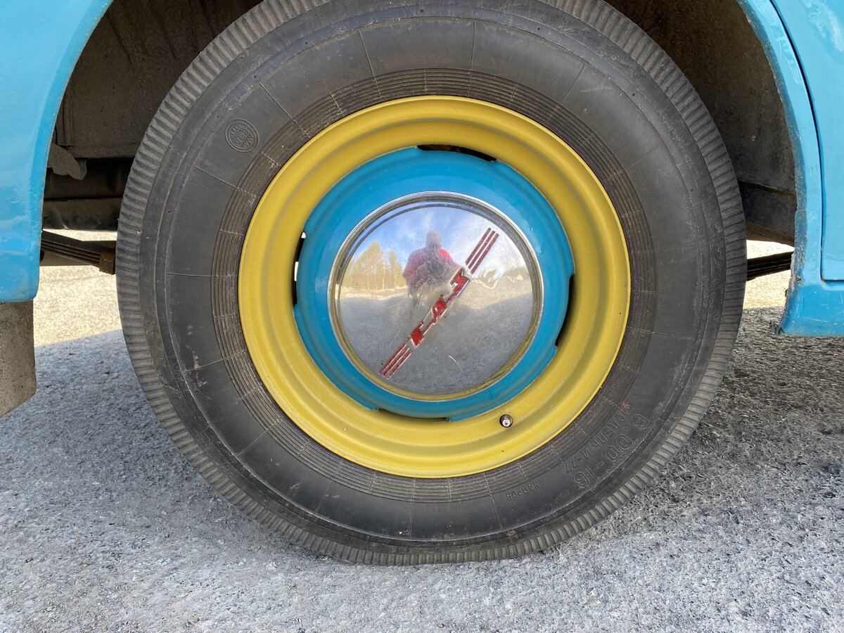

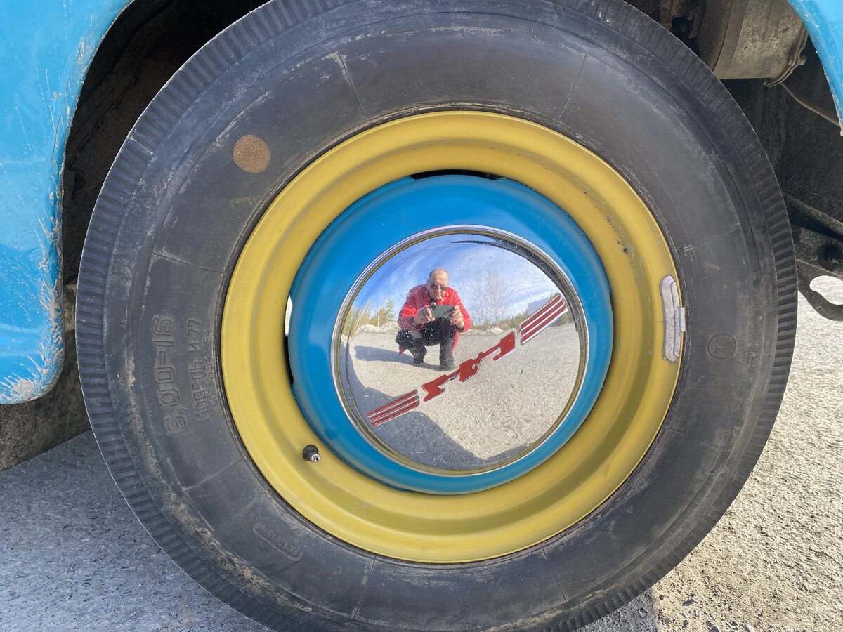

ОШЗ не нашел маркировки года выпуска, единственная надпись «капрон», как я понимаю это о корде. На Ярославке есть маркировка гост 59 года, но не могу расшифровать когда выпущена и корд там сталь или волокно?
8 983
11 804
Скорее всего серийный номер в котором забита и дата выпуска на другой стороне покрышки.
1 842
1 709

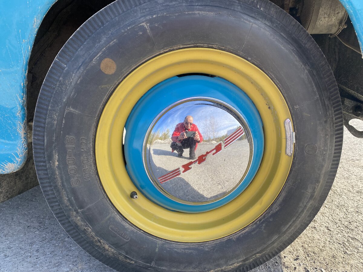

Посмотреть вложение 224166Посмотреть вложение 224167
На фотках ничего не рассмотреть, а сталь у этой модели, только в посадочном ободе. И магнит можно прислонить к протектору, для успокоения.

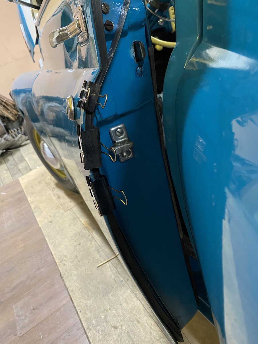

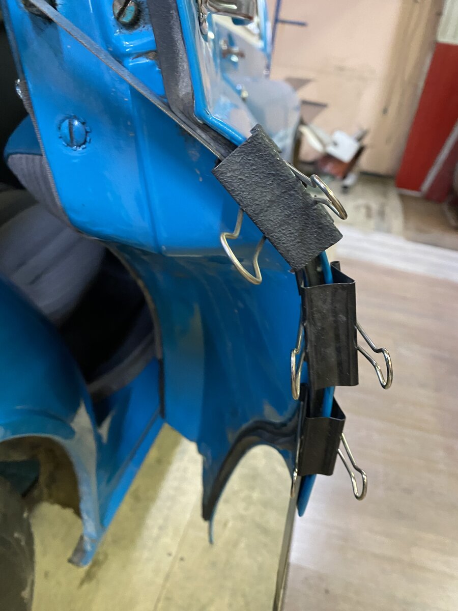

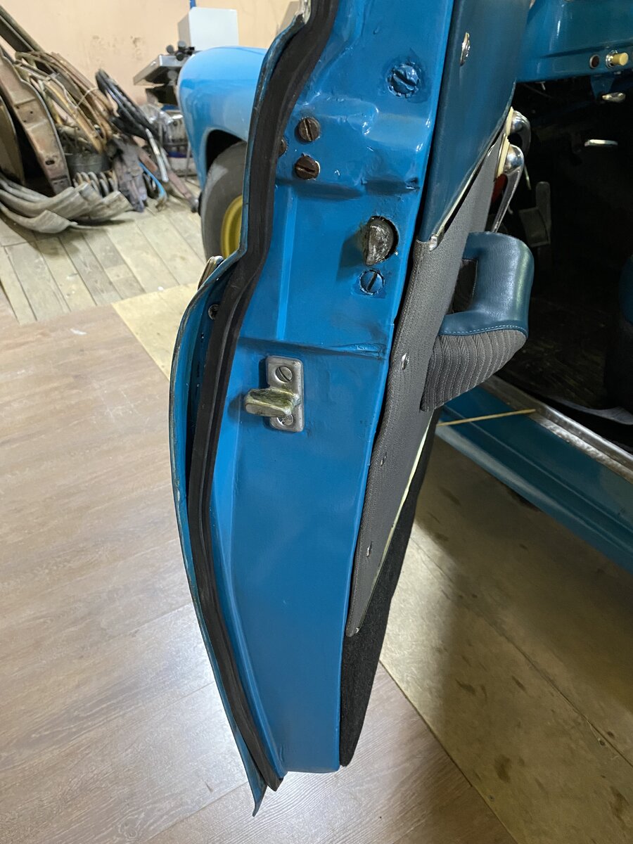

Уплотнители дверей усыхать стали и в изгибе отвалились на двух дверях. При поклейке, все обезжиривалось, резинки протирал растворителем, клеем мазал как положено обе детали с выдержкой на подсыхание и плотно прижимая наклеил. Резинку клеил без натяга, а даже с подачей на сжатие. Предполагаю что прижим нужно было в этих местах организовать серьезнее с выдержкой, а не просто прижать и отпустить.
Сегодня меня осенило применить металические линейки в этих местах и канцелярские прижимы, оставил конструкцию до завтра. Скажу этот вариант имеет право на жизнь, равномерно плотный прижим по всей дуге.
3 602
прижими давно используются а линейки -- мудрое решение
Посмотреть вложение 224417Посмотреть вложение 224418Посмотреть вложение 224419

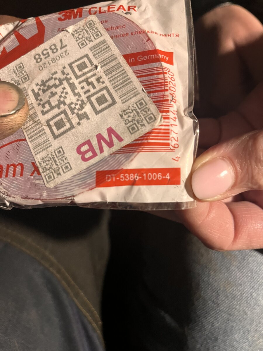

Я клею на акриловый скотч 3М
Обязательно с праймером 3М
Только с краской оторвешь
Клей я забыл, пользую только при подклейке салонных деталей.
Старик Макгаккет
1 834
4 193

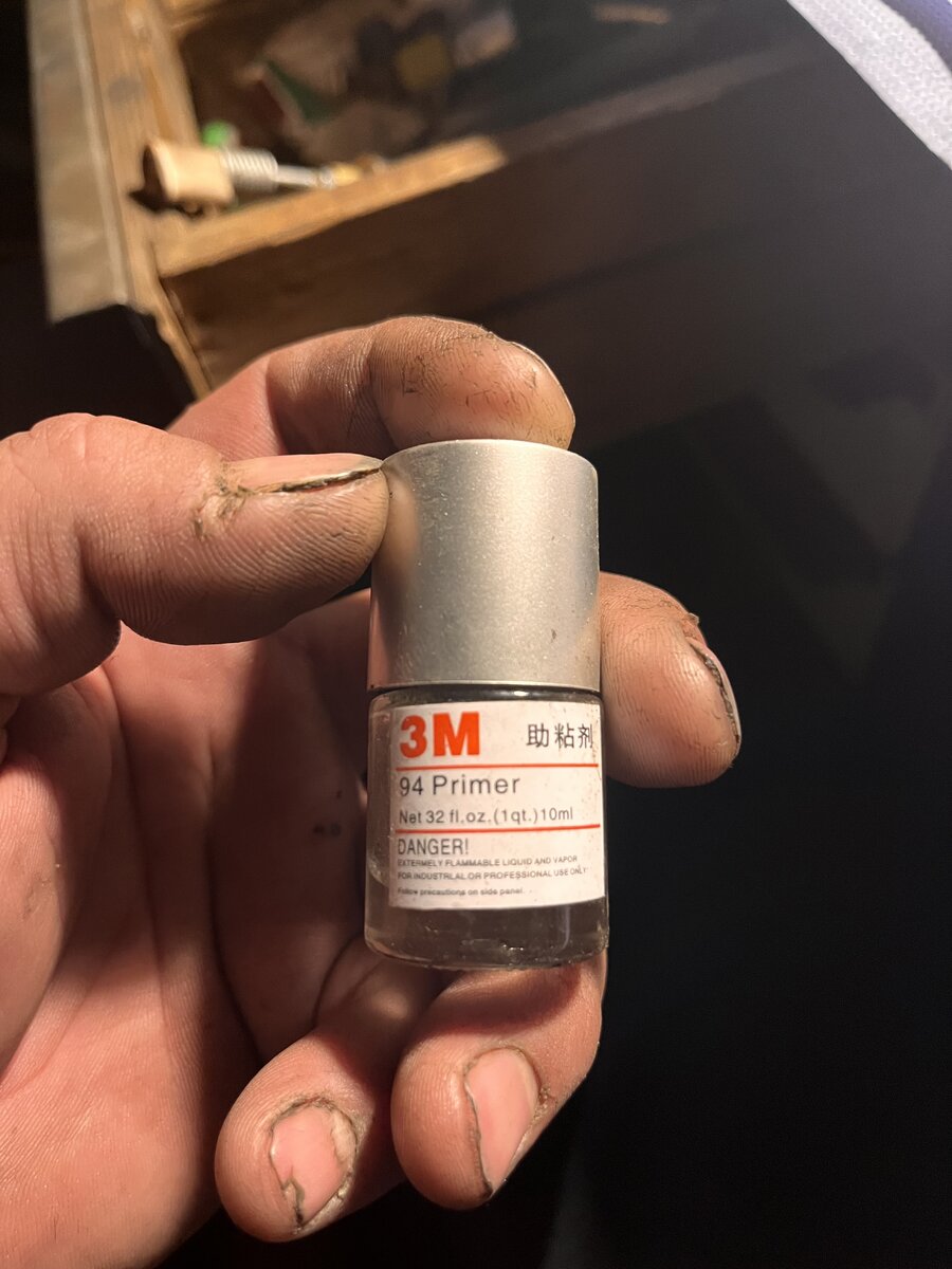

Скинул бы сразу номерочки скотча и праймера. Или картинки упаковок хоть.
