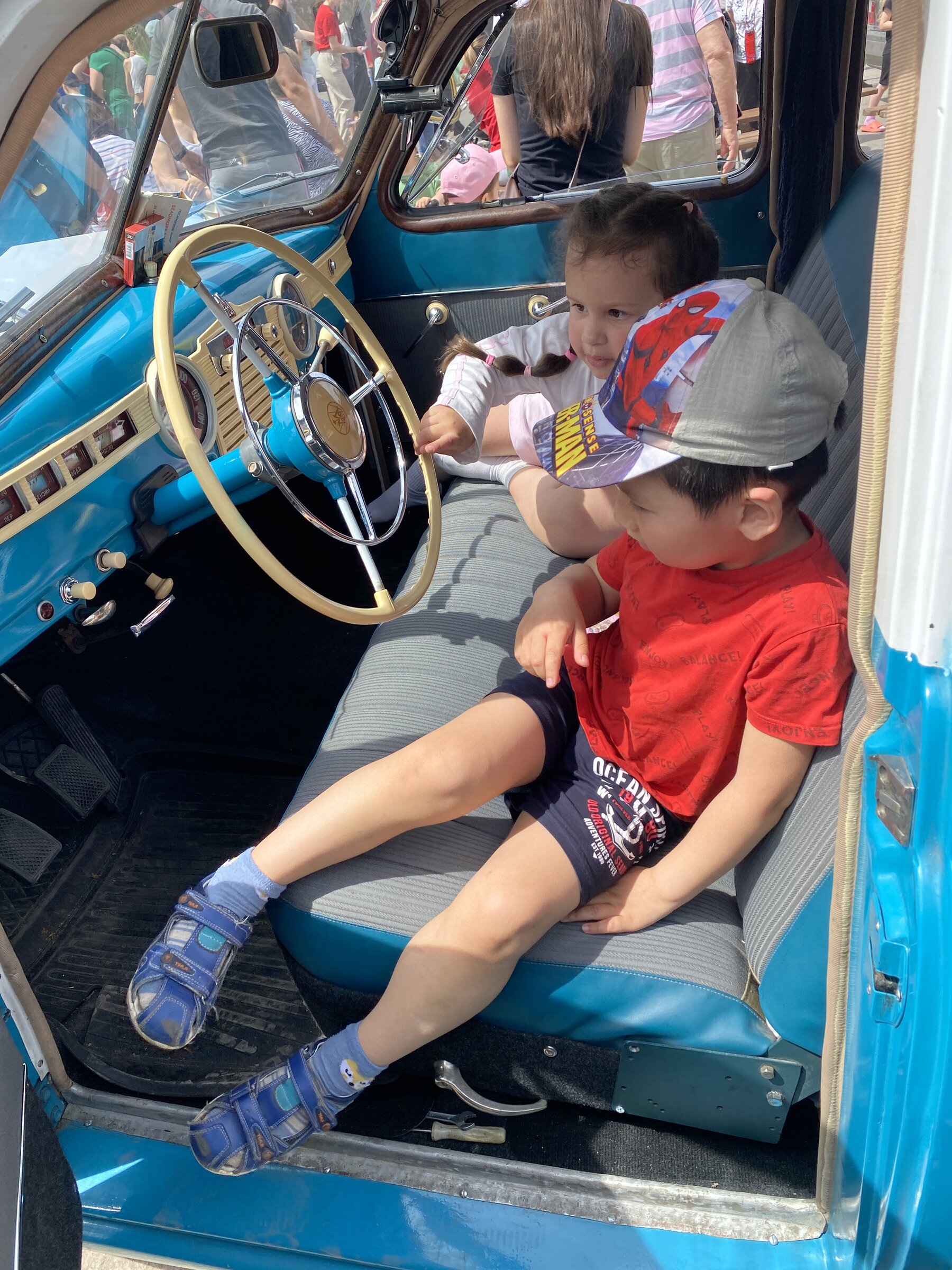

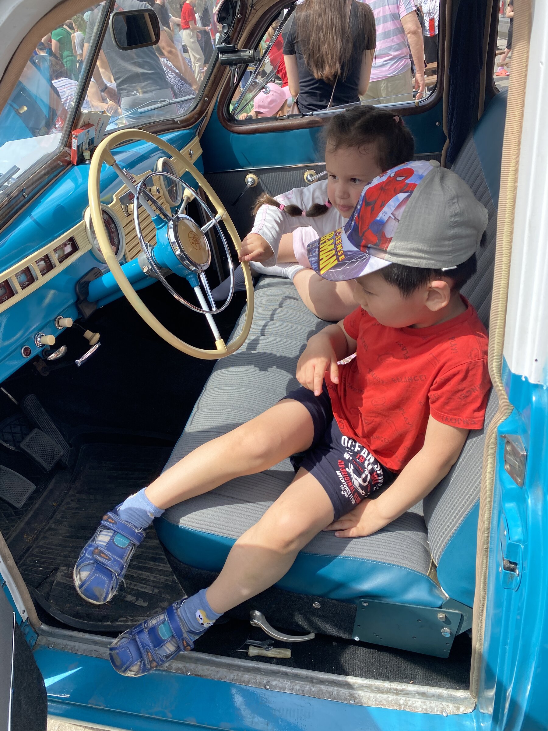

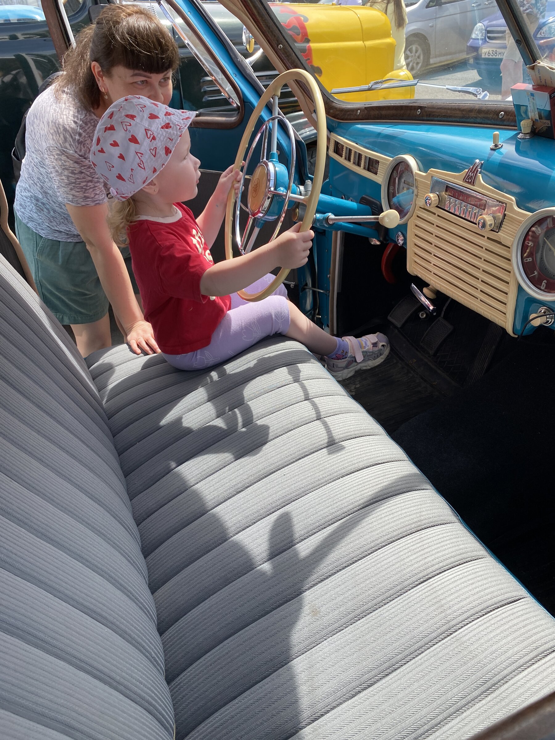

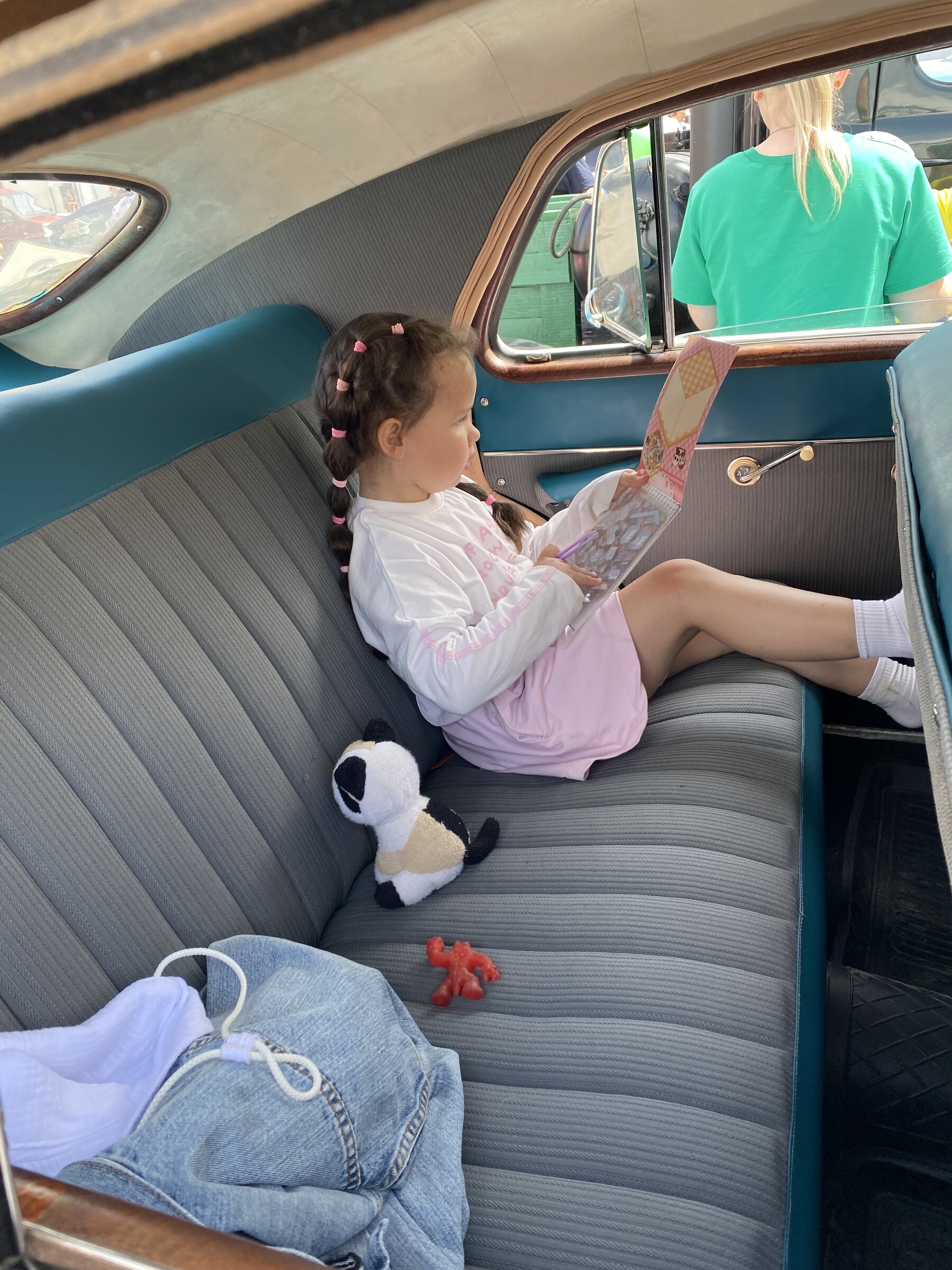

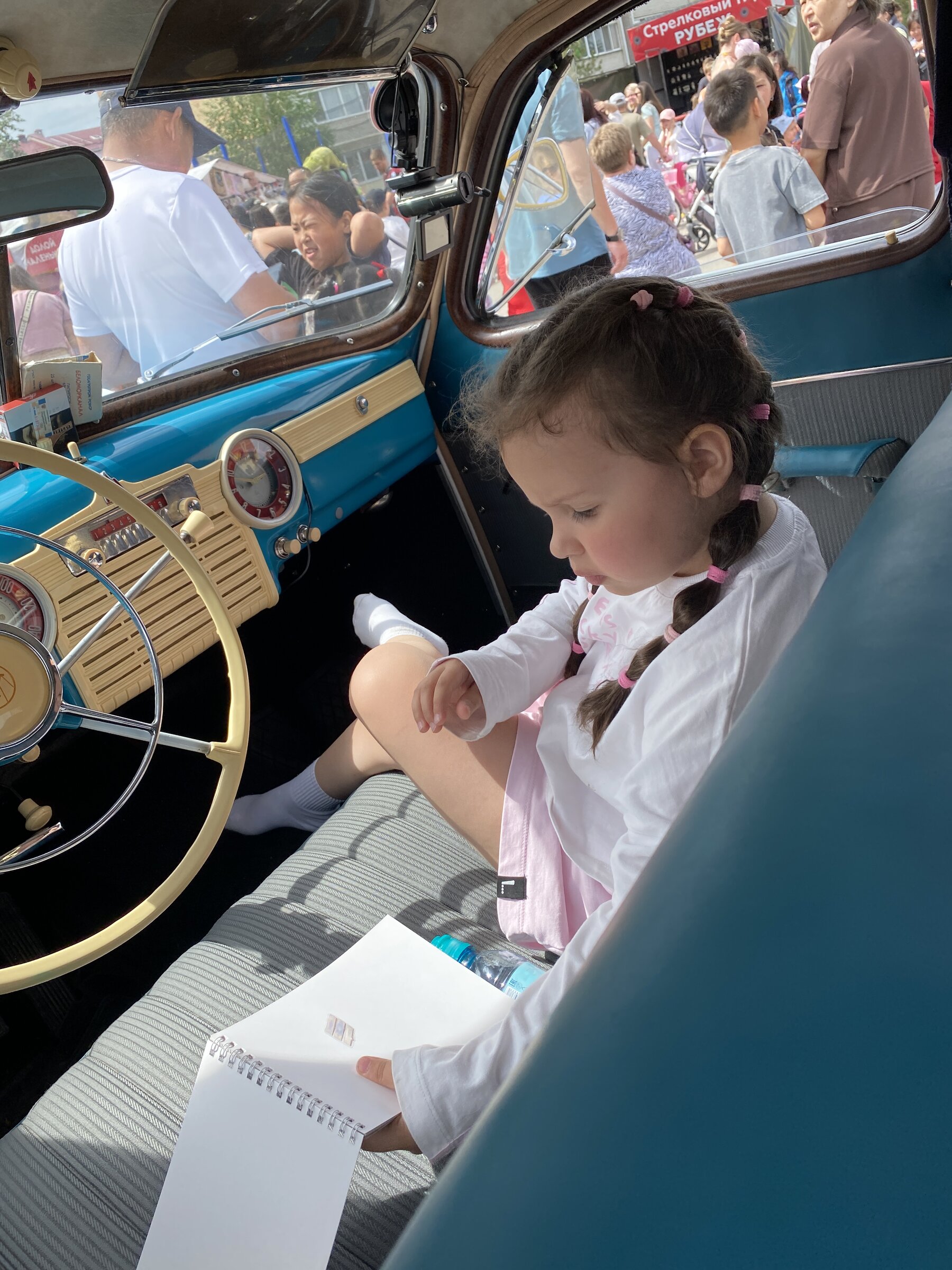

Все нормально, когда ты рядом, контролируешь действия, а уходя, закрываю и спокоен, по тому что не видишь действия. Уходили часто, на карусели, батуты и т.д. Мы были в двоем с штурманом), внучка Марья, она ответственная за салон, пока дед с коллегами общается.
mmatveyshin
12.08.2024
494
1 936
Самара
Посмотреть вложение 236428Посмотреть вложение 236429
Салон прям с душой пошит!
