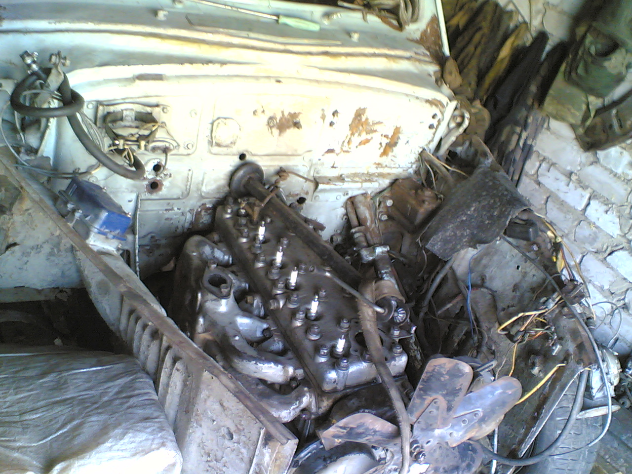

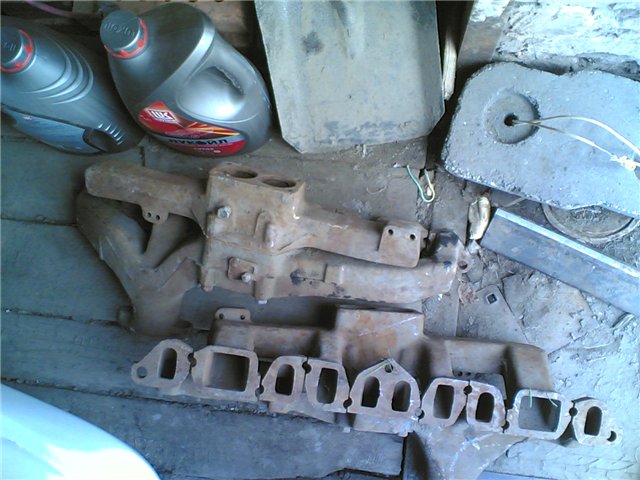

сегодня на металобазе нашел кучу коллекторов от 52 :D выбрал и взял парочку, хочу попробовать один из них переделать под 2 карбюратора

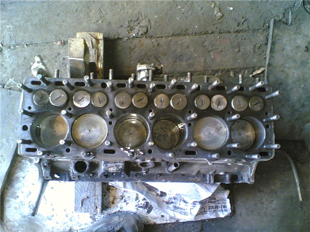

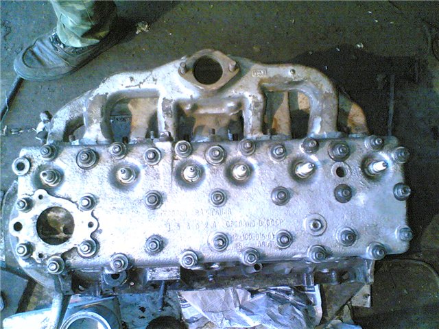

на днях перебрали двигатель, смотрится как новый(почти)

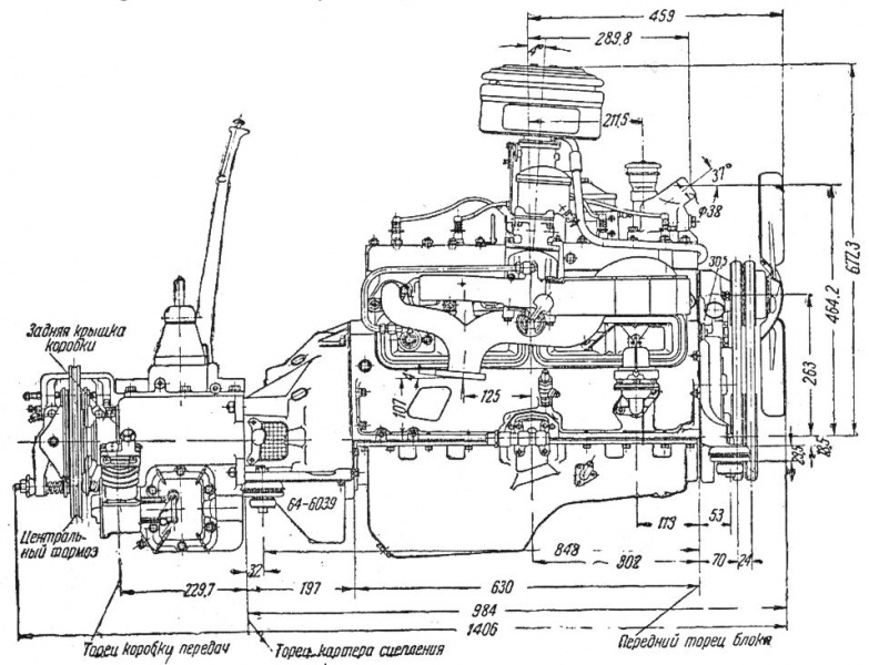

вот нашел чертеж с размерами движка, может кому надо,

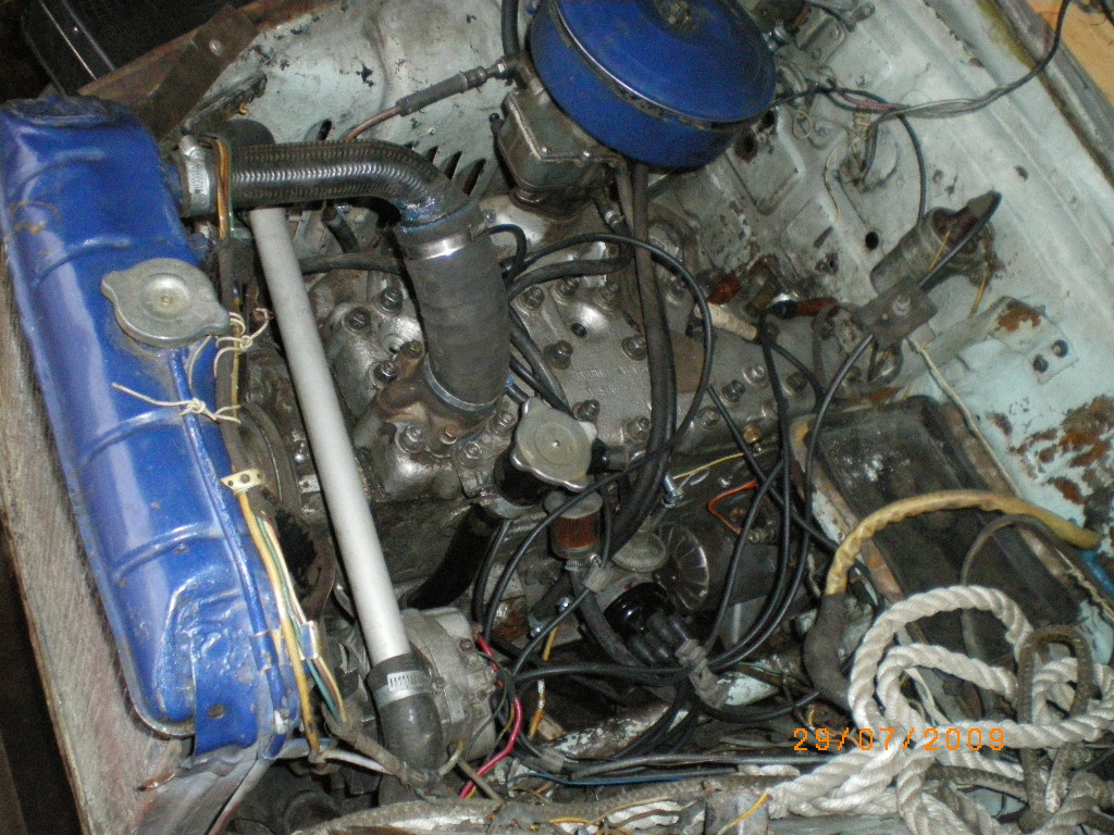

Gadzilla подскажите не мешает ли рулевой редуктор и масленый фильтр :) жду от вас фото подкопотного прастранства вашей Победы.
Заранее спасибо!

gadzilla gjvybn gadzilla только вернулся! завтра щелкну! :D

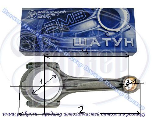

Можно спросить, ктонибудь знает длину шатуна 51,12,м20, если у кого есть отдельно померейте пожалуста, а то я свой собрал уже.
Буду очень признателен.

фоток видать не дождаться :(
