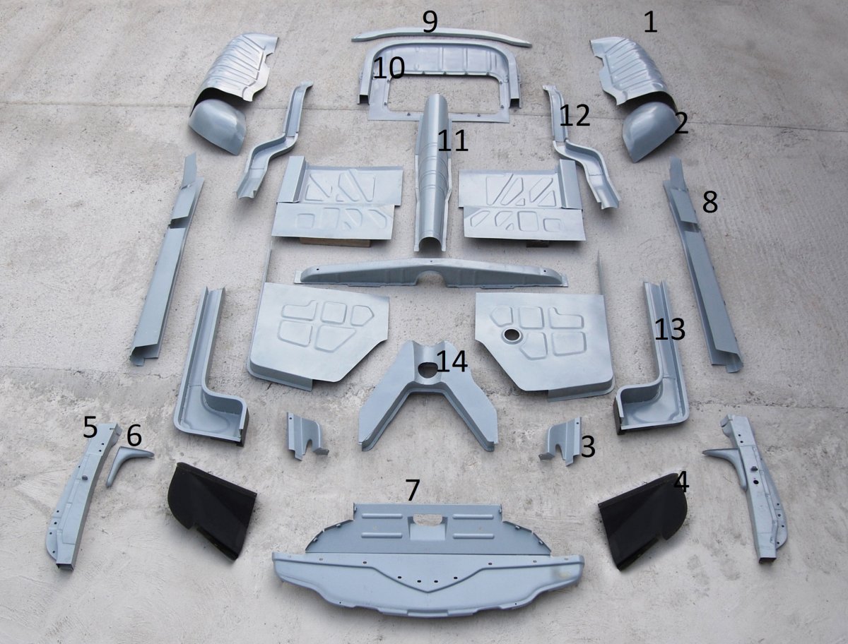

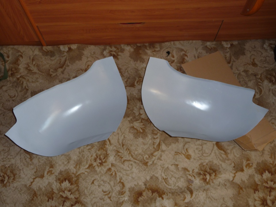

Деньги переводил Western Union, банк содрал с меня еще 1500 рублей в качестве комиссии, ну да ладно. Деньги Томаш получал неделю. Не знаю, что он там делал, но отправленный 28 февраля перевод он забрал 6 марта, видимо у него такой стиль по жизни. Детали он выслал 8 марта, 12 они уже были в Москве. В эту пятницу их уже привезли в мое почтовое отделение, где я их и получил. Железки были упакованы в большую картонную коробку и переложены внутри кусками картона, чтобы не бултыхались во время перевозки, весила посылка чуть менее 10 кг. Когда дома потрошил ножом долгожданную коробку, меня охватило уже позабытое чувство радостного нетерпения, когда маленьким так же вскрывал под елкой новогодние подарки). И вот, наконец, вот они, задние арки:
Закаты:
Ну и замена моему потеряшке:
Ну и теперь кратко о каждой детали:

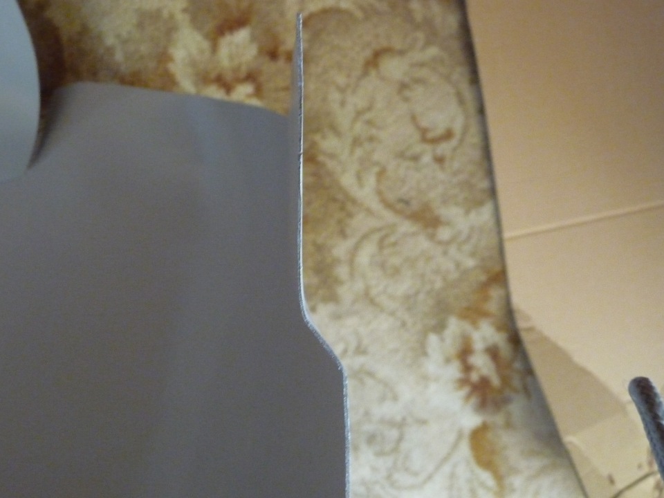

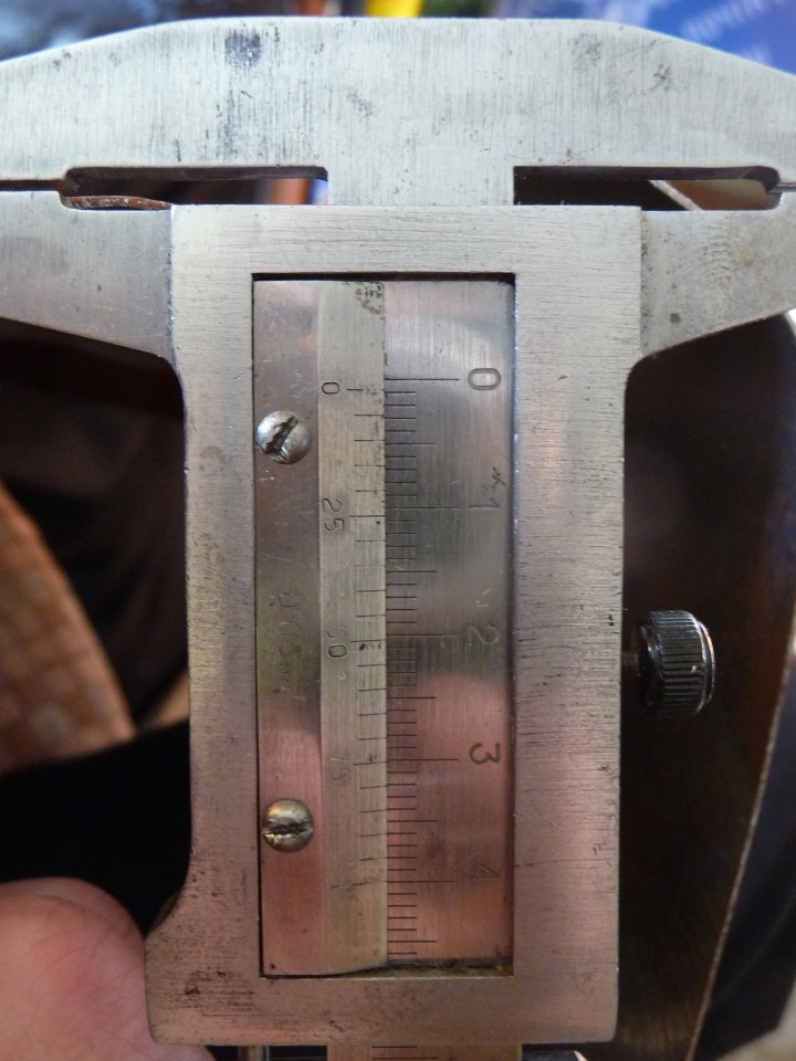

1. Части арок. Новодел, сделаны из двух частей. К большой приварена маленькая фигурная отбортовка для приварке к внутренней стороне заката. Толщина металла 1,0 мм. Вот попытался сфотографировать профиль:
К машине еще не прикладывал, но выглядят достойно.

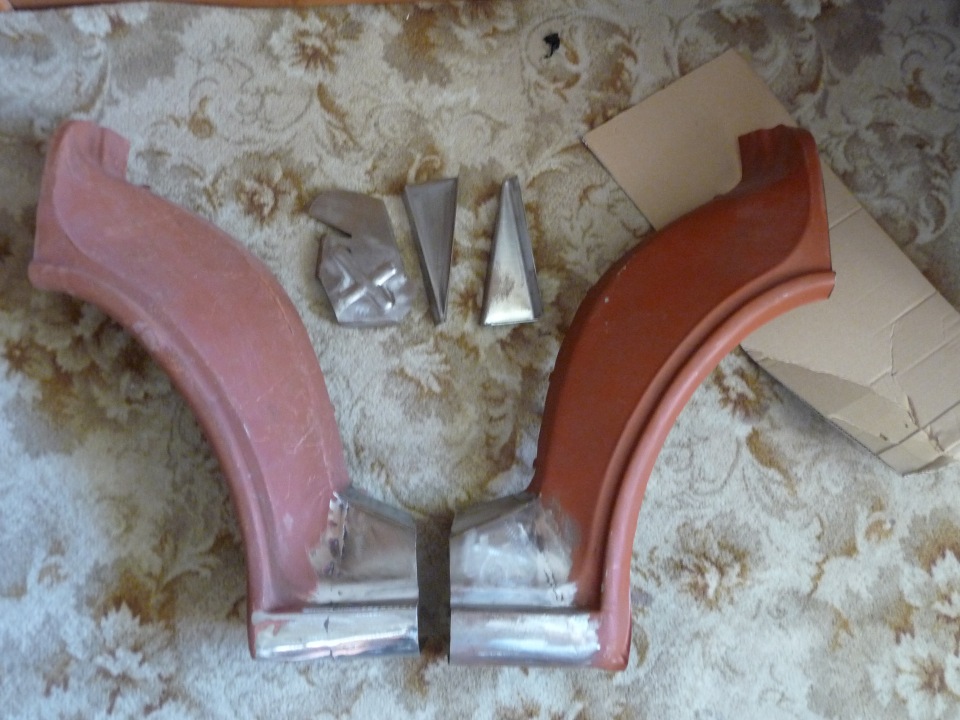

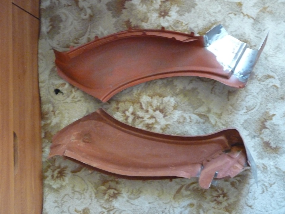

2. Закаты. Все красиво, более менее аккуратно, не знаю, насколько правильным с точки зрения аутентичности выполнен край, мне на это как-то по фигу, я не собираю оригинал. Но есть пара косяков:
2.1 Закаты разные. Правый явно сделан несколько десятков лет назад на заводе, левый штамповался (это именно штамповка, а не выколотка на болване) на прессе, который уже давно отдал богу душу, и поэтому края заготовки довольно неопрятные и неравномерно загнутые. Все это при желании правиться молотком на подложке.
2.2. Толщина металла тут 0,8 мм. Не то чтобы тонко, но родные Победовские как-то вроде потолще были, причем металл правого польского заката явно толще левого (по весу это очень четко ощущается).
На скорость это не влияет, но мне хотелось бы, чтобы они были из 1,0 хотя бы. Но это так, придирки.

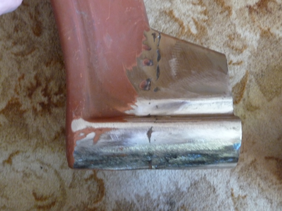

2.3. Как видно на фото к низу заката приварен кусок порога. Тут конечно есть пара моментов. Во-первых, приварено все это довольно коряво (тут я может, придираюсь, но я когда трезвый и в хорошем настроении варю лучше). Так что я знаю, что я буду делать, если меня уволят из моего КБ - поеду в Польшу работать сварщиком). Во-вторых, надо сравнивать совпадет ли радиус наших российских новодельных порогов и вот этого польского куска. Надеюсь что да, хотя вряд ли. Скорее всего, придется переделать. К правому закату приварена заводская заглушка порога, к левому Томаш положил отдельно новодельную.
Выглядит она так себе, заглушки, которые делает Серега msd сделаны не в пример аккуратнее и из более толстого металла.

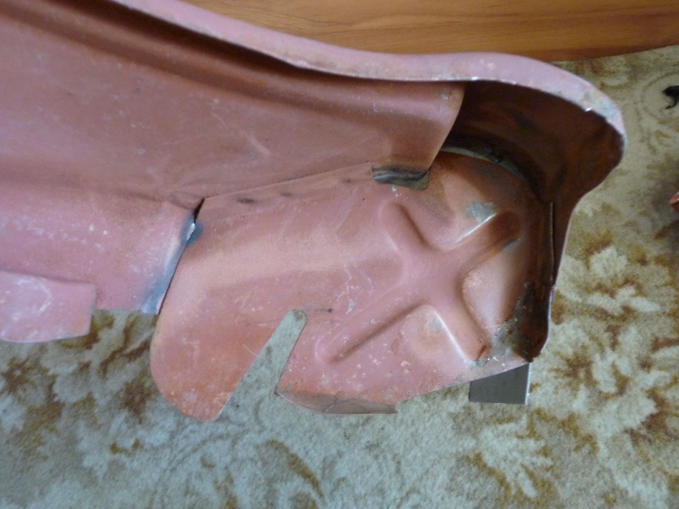

Вот так выглядят закаты с внутренней стороны:
К закатам были приложены какие-то треугольные кусочки металла неизвестного назначения. Наверное, это чтобы щели между порогом и закатом заделать при монтаже. Мелочь, а приятно.

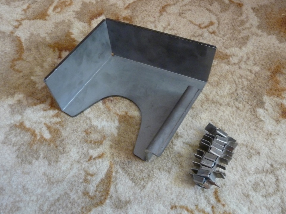

3. Усилитель пола. Тут ничего интересно. Массивная железяка, вырублена из листа прессом и согнута на холодную. Толщина - 4 мм. Отверстия под болты, как и закладные, предполагается делать по месту. В принципе логично.
Бонусом Томаш прислал мне с десяток закладных гаек М8 с обоймами. Приятная неожиданность, у нас они стоят что-то в районе 100 рублей за штуку.

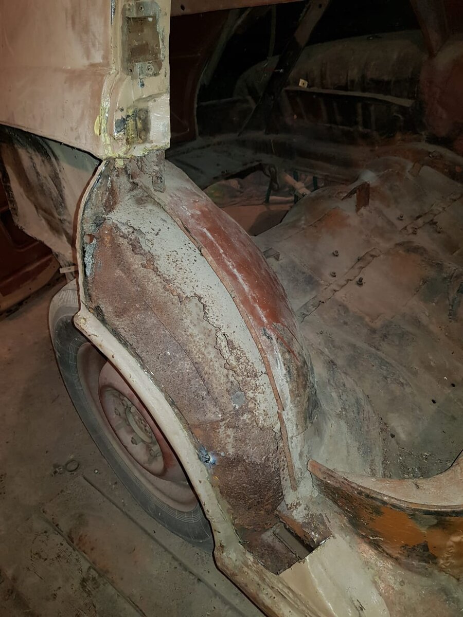

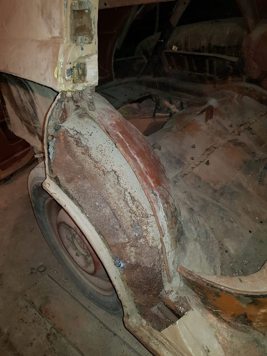

Подскажите пожалуйста, как найти данную часть?
9 004
8 728
Самостоятельно изготовить
Или старые двери использовать
