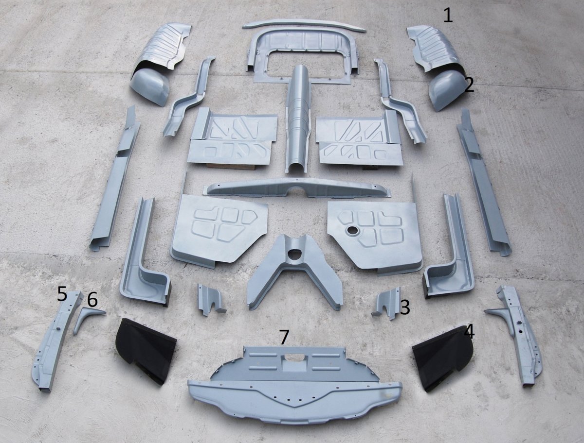

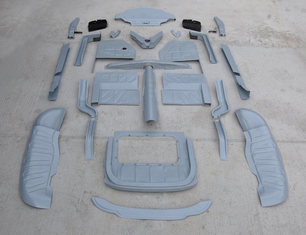

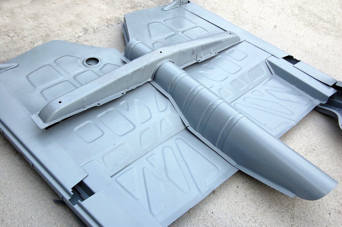

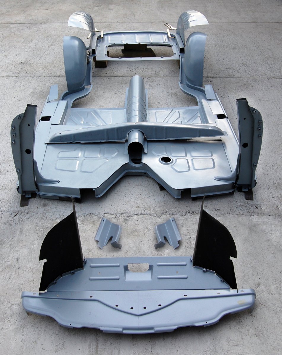

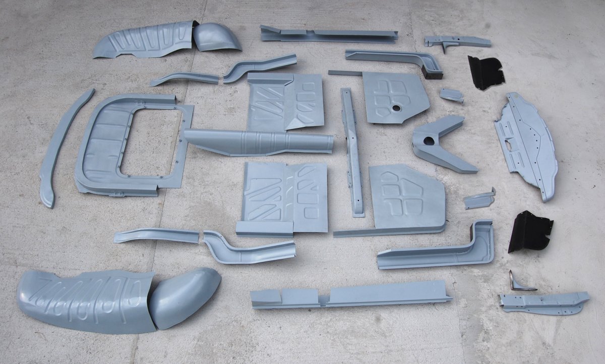

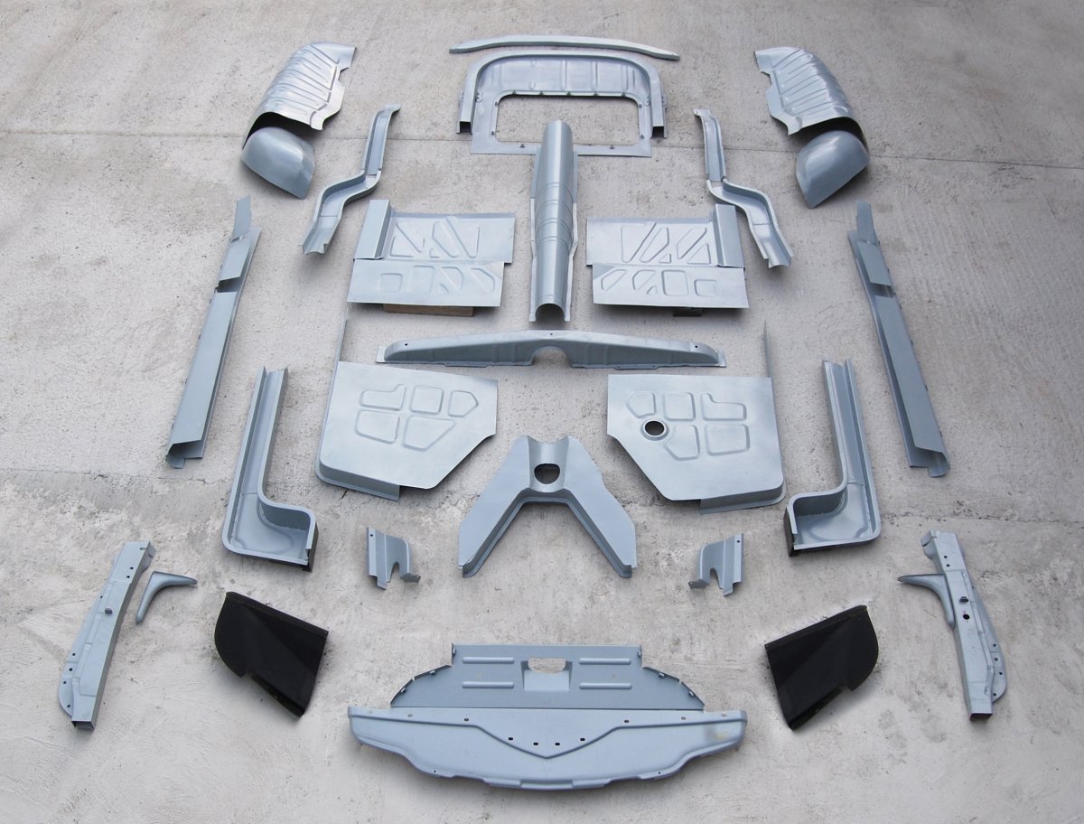

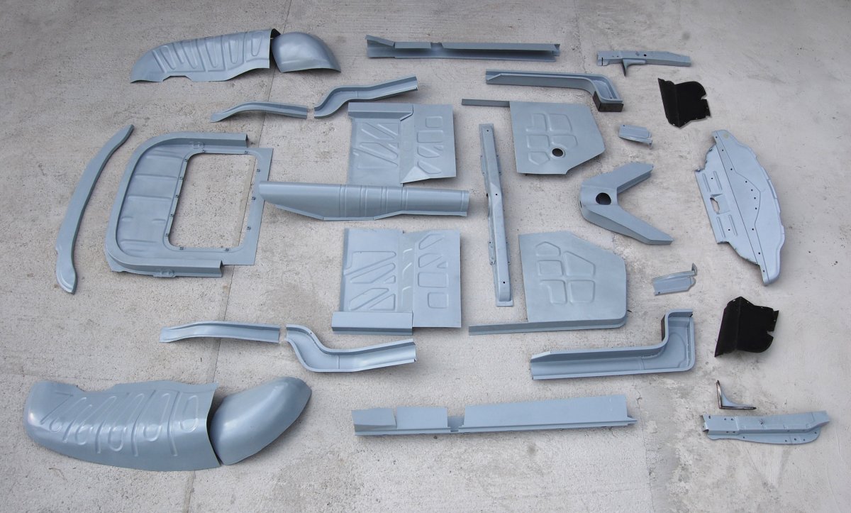

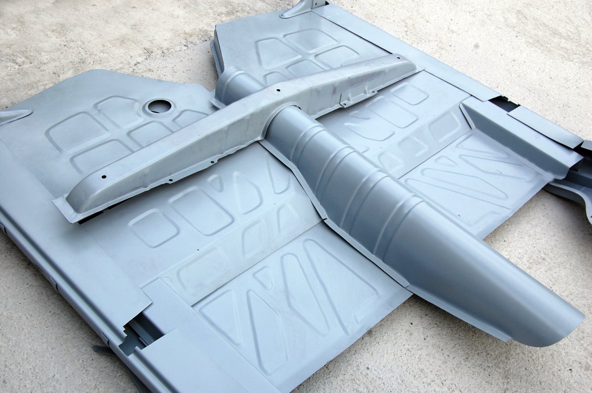

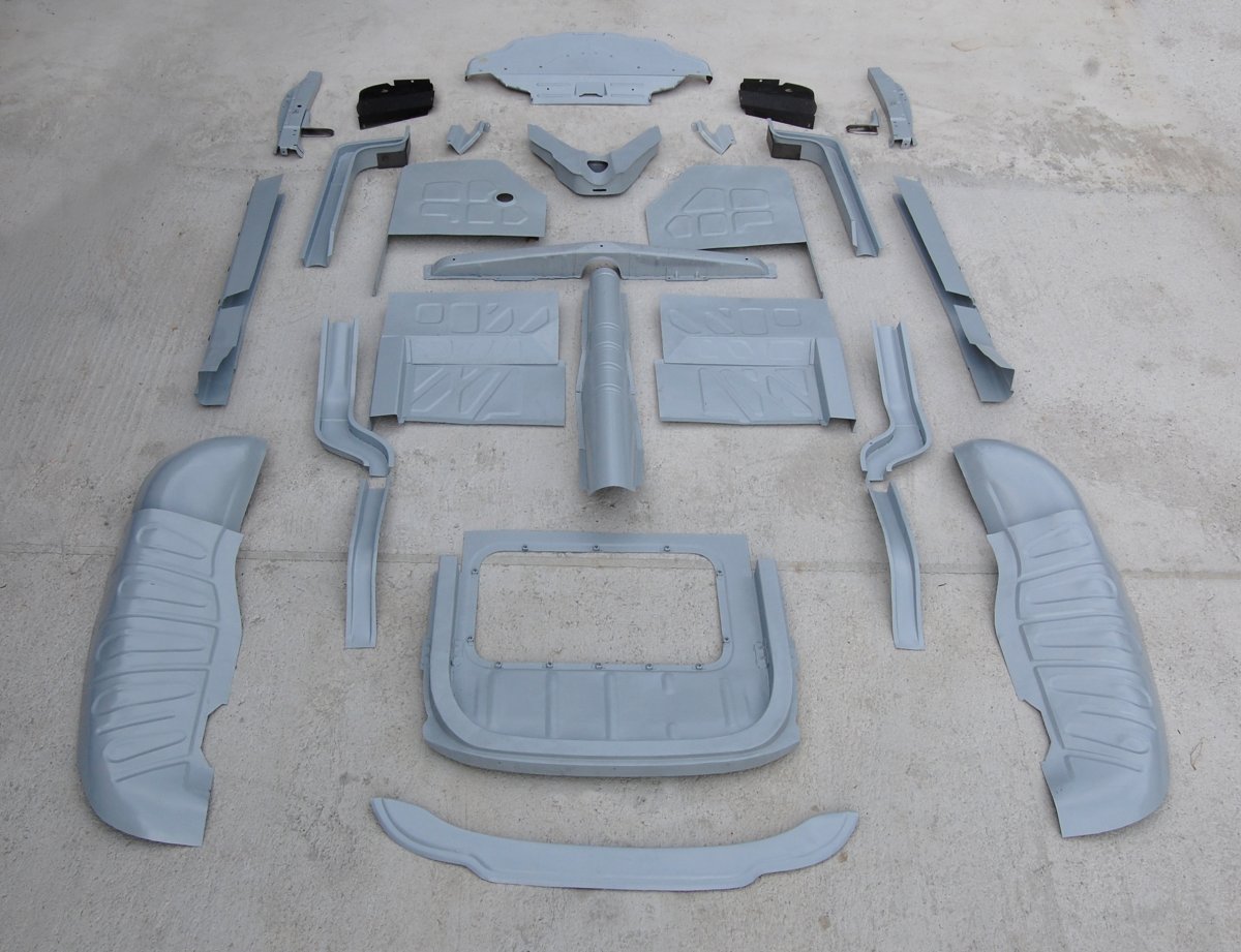

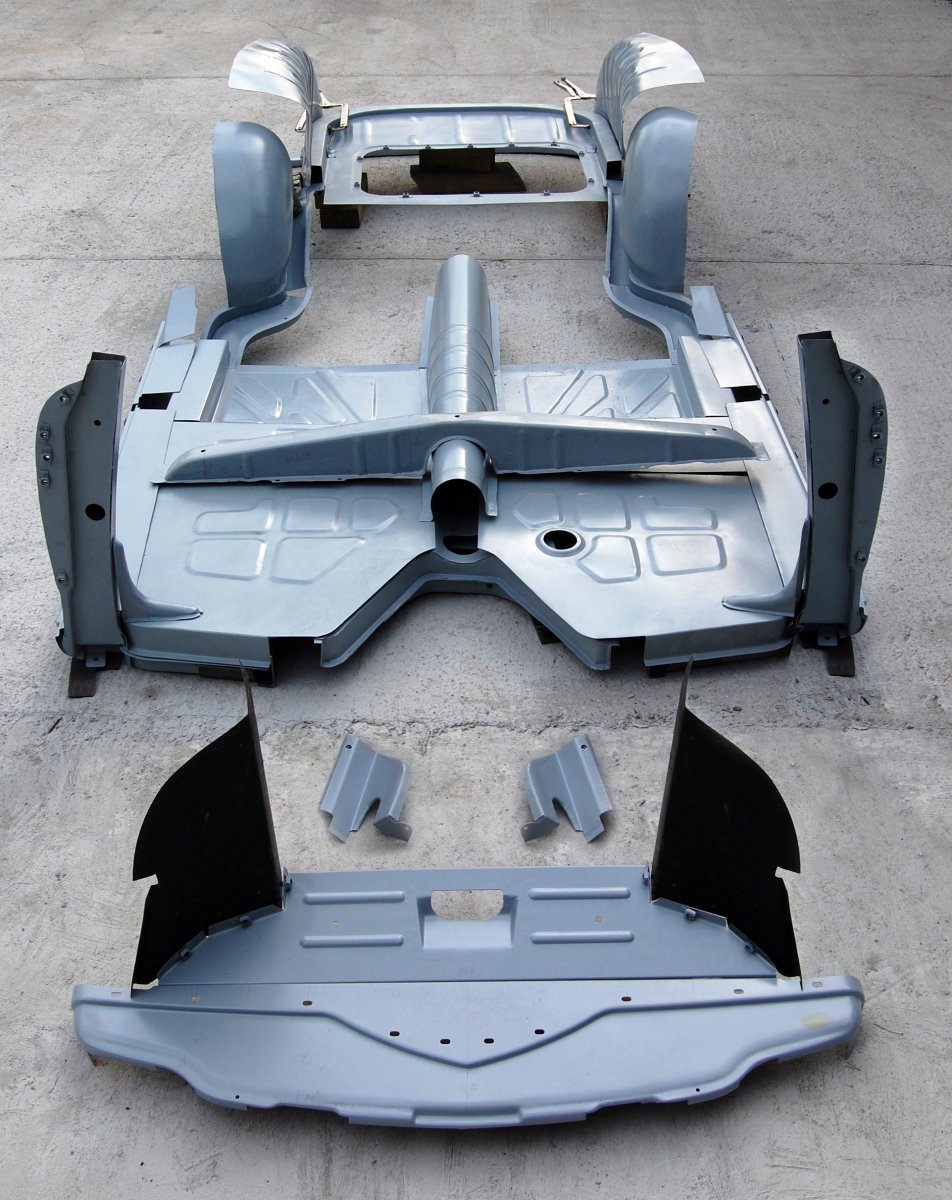

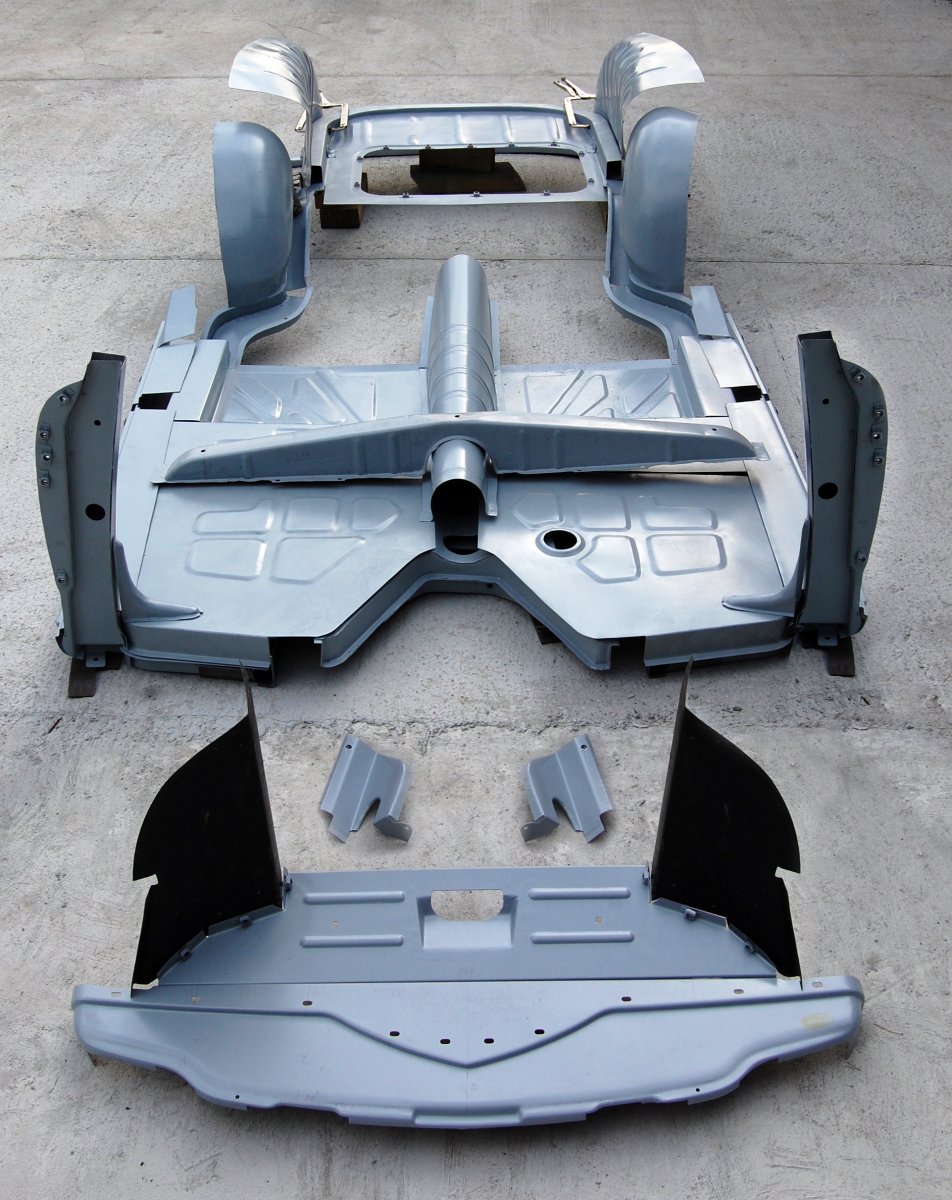

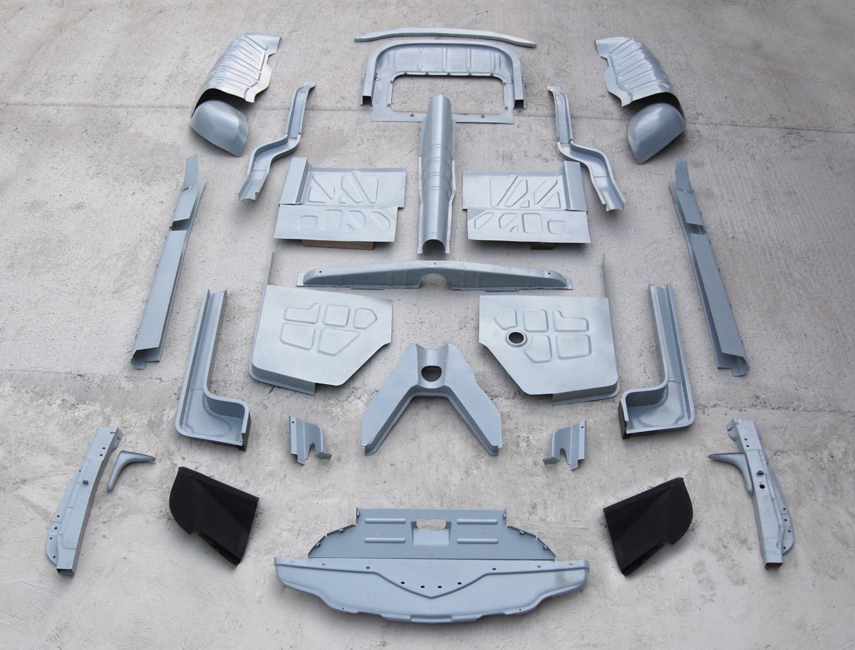

Начал переписку с польскими коллегами. Запросил стоимость частей кузова, пока прислали только фото (в хорошем разрешении). Как только ответят по цене, выложу здесь. Для себя сделал вывод, что часть элементовПосмотреть вложение 108031 Посмотреть вложение 108032 Посмотреть вложение 108033 Посмотреть вложение 108034 Посмотреть вложение 108035 у нас все равно не сделают (либо по цене готового автомобиля).
Про сроки сразу проговаривайте. Как писал, делают, не обманывают, но сроки длинные- объяснения были разные(((

По стоимости Поляки пока не ответили. Жду. По доставке в случае России то до Калининграда стоит недорого. А дальше либо просить знакомых, либо транспортная. Стоимость доставки до Калининграда можно прикинуть на сайте http://br39.ru
Что хорошо у них работают Россияне и контактировать можно на русском.
По РБ наверно еще проще.

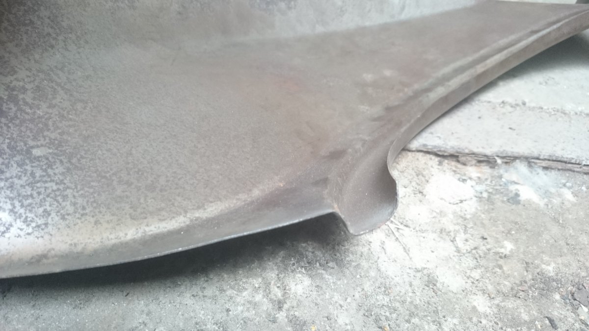

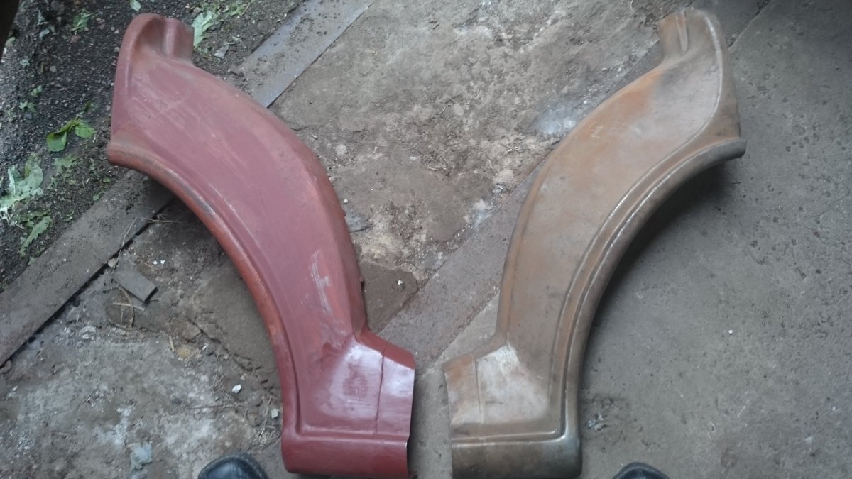

Добрый день, всем. Я покупал закаты в Польше, ранее СЭМ писал, что видел у меня с порогами, но пороги я не покупал СЭМ запамятовал. Тоже вышел на этот сайт http://www.autoreaktywacja.com/
Переписывался с Tomasz Dudka (tomekdudk@op.pl) Один закат у него был в наличии. про второй он писал, что ищет ( я правда теперь не знаю, наверное изготавливали). Ждал 4 месяца. Цена (Total shipping cost by Poczta Polska 25 USD + parts 130 USD). Толщина 0,95-1 мм. Кромка не квадратная. Размеры примерно 10х20х15 мм.

Дословно Дудка сообщил следующее
Witam
Ceny części:
1 i 2 (komplet)- 370 Euro
3- komplet- 50 Euro
4- komplet- 45 Euro
5- komplet- 190 Euro
6- komplet- 47 Euro
7- 165 Euro
Z poważaniem
Tomasz Dudka

Что то ценник похоже он завысил, надо торговаться.
Есть вариант представиться магазином в России и выбить оптовую цену.

370 евро за 4 железяки.... хз....может если они идеально подогнаны и нормально.
вопрос ещё толщины металла...если это 1.25 - то я согласен на такую цену... а если 0.8... то даже думать в эту сторону не стану...
Про толщину спросил. Но отвечает не быстро. Как ответит отпишу. Заодно спросил про оптовые скидки.

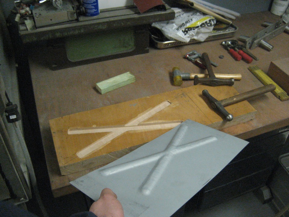

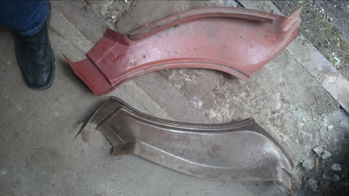

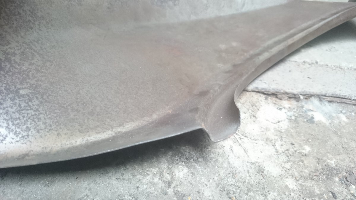

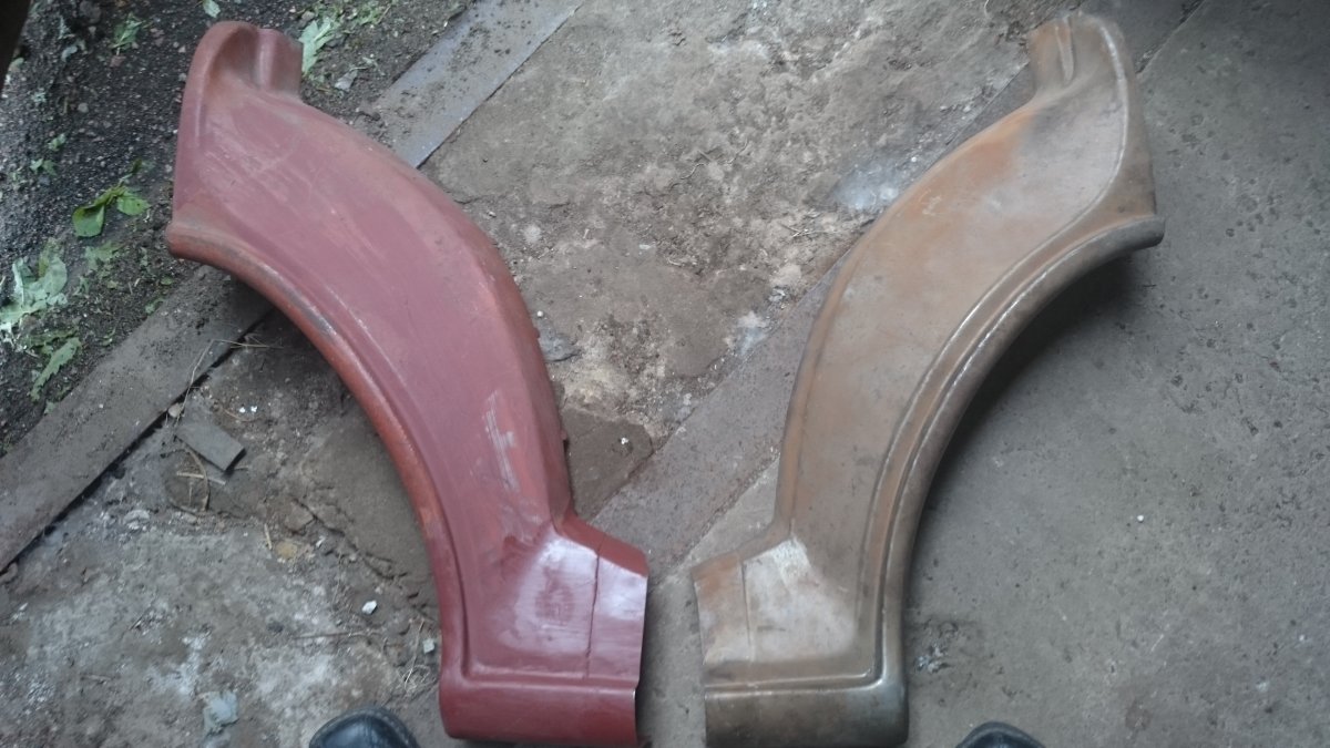

Ребяты-понятное дело приятно готовую железяку приварить. Но такие цены и геморы с пересылками..
Вот как "заграницей" делал наш брат реставратор.
Тщательно снял размеры будущей детали и ручками выстучал,используя подручные средства.
Думаю тот же пол или ниши с коробами выйдут ничем не хуже .
Реакции: PobedaKZN и mmm

сколько стоит набор молотков и фрезер...а..и "английское колесо"
сколько времени и материала уйдет на создание задней арки целиком?? ...
я могу предположить, что сложные элементы проще купить, чем отбивать пальцы
Дык вот мне как слесарю например пальцы не отбивать.
В училище да,без опыта.
..но решать-каждому себе как нравится.
Я например подручными средствами пользовался. Не обязательно прямо колеса и молотки покупать.
Реакции: юрий-победа
9 264
10 144
ну... я как бы не против обзавестись инструментом... но т.к. не поточное производство ...боюсь не окупиться (((
а без молотков красиво не выстучать ... особенно когда 2 руки ))....
