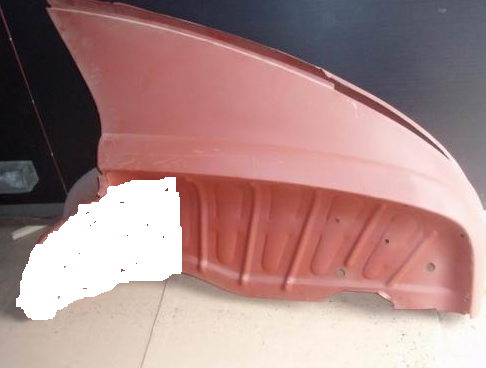

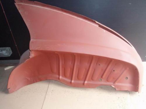

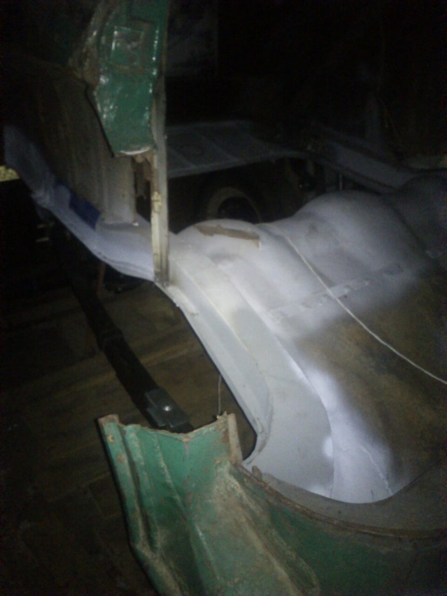

Я так понял что нет всего брызговика от кормы до арки. Видел целиком на аллегро в польше новодел, но это было полгода назад. Сейчас бегло глянул-у них только полы остались. Попадется-скину сюда.

Они существуют в природе, но где найти х.з., Андрей 111 в прошлом году картинку выкладывал в обсуждении, тема "Стык задней арки с крылом" http://www.pobeda-club.ru/threads/styk-zadnej-arki-s-krylom.13048/
ПС: Вкуснятина)))
Реакции: mickas и Зубр

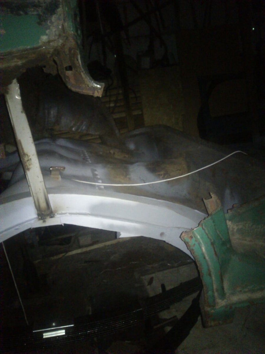

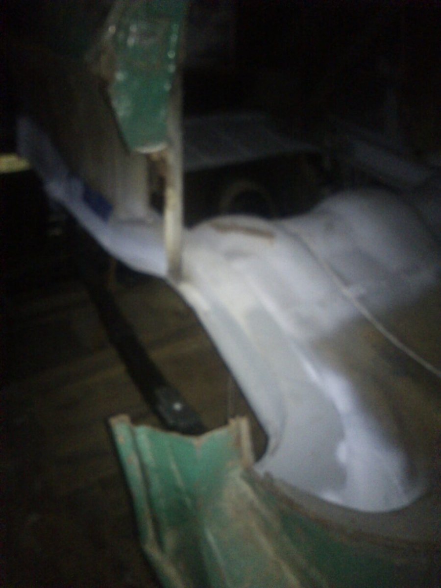

сфоткать вчера у меня не было времени, но суть примерно такая:
вот этой части у меня нет в принципе...
9 271
10 204
Ну вот как-то так ....
4 476
6 921
Теперь навесить дверь и от буртика заката ориентируясь на внутренний закат двери начинать строить наружную арку до места крепления канта уплотнения двери, или другой план?
ПС: очень много отпахал сразу, я бы вдоль пошел резать, а не поперек.
Реакции: Сергей37 и Зубр

да всё так... жду петли и ищу левую стойку среднюю..
так там всё было плохо... и то что осталось от заката - то же вон... просто пока руки не дошли обрезать )
просто когда есть на что опереться ... ну детали, которые сделаны по размерам - итог более привлекательный )..
а так буду мыслить, как должно быть ....
вот недавно видел фото где-то, усилитель под заклепки с одной стороны срезаны углы, а с другой нет... а мои оригинальные, те что остались ... все углы срезаны... это вот как? ну и здесь будет та же хрень... глубже мельче... выше ниже.. ну короче танцы с бубном ....

По левой стороне сориентироваться не получится?
У меня не на много лучше;

ну ... как бы нет ) там та же история

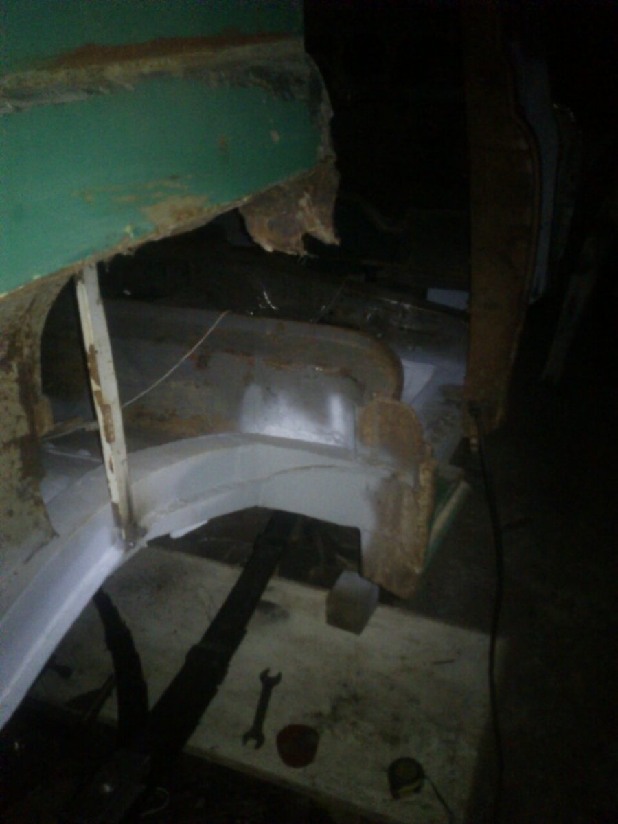

Ну... там как и с этой стороны ... до начала закруглений родной брызговик с кучей дыр и латок... а потом "я его зробила из таго шо было"... вот (
ну есть лонжерон .. левый по крайней мере родной ... правый весь сделан по левому) всмысле скопирован, на сколько это вышло...
ладно, возьму паузу до петель...там будет дверь и будет от чего оттолкнуться.

Дверь однозначно надо сначала ставить и в размер и в зазоры. После закат и дальше арка. У меня примерно такая же история, у меня там было наварено в 3 слоя и 4 труха от родного. Я всё вырезал и выкинул, импровизировал по месту не глядя на старую деталь.
