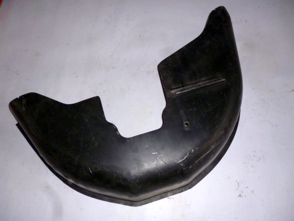

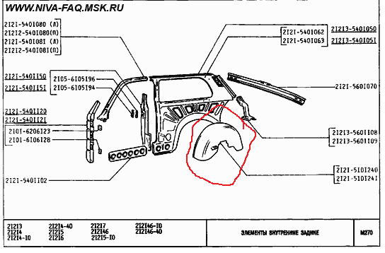

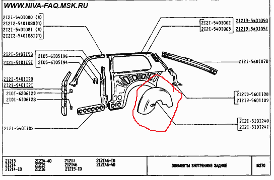

Нашел у нас на рынке арки, 3000 р - штука...
разговор же ведется об вот этих элементах?
и по ходу от них нужно только половина до верха ....
а из одной 2 наших не выйдет ?? если я туплю - поправьте плиз
Да.
С куском своей идешь в лавку с арками, примеришь и сам узнаешь 1 или 2.
Примеряй арки и с других авто...
а еще лучше посмотри на разборках если таковые есть,там 100% выбор конфигураций больший и не только арок,если присмотришься.

Берите арки от старой нивы, они без усилителя идут. в итоге стоят дешевле раза в два.В моем случае арки остались от ремонта нивы с которых вырезали именно часть с усилителем , а окружности остались.Так многие при ремонте делают.Окружности потом просто выкидывают.Если есть возможность позвоните по сервисам, может у кого и завалялись.
