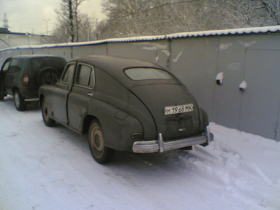

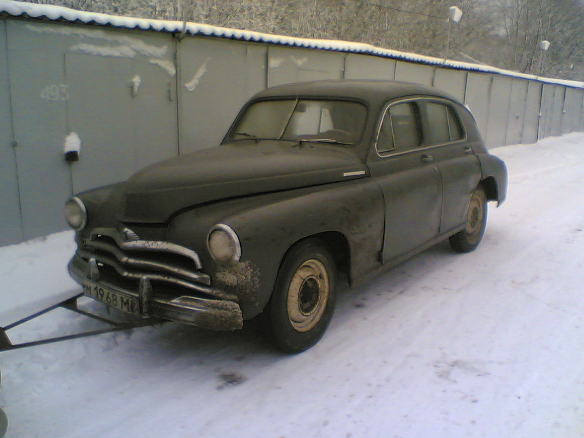

Теперь о машине: ГАЗ М 20,57 г.в.Впринципе я спецально не искал победу.Даже как то не думал об этом.У нас и так 2 есть...но как то в интеренете случайно наткнулся на объяву где продавали победу серого цвета.С виду она конечно была страшная.Но ретовод я бывалый и на внешний вид внимания не сильно обратил,т.к. это все легко устраняется.На сл. день поехал смотреть.Машина очень понравилась.Имеются конечно дырочки.В заднем правом крыле и в переднем левом.А в остальном все целое и вполне приличное.На автомобиле все родное,кроме заднего моста (от 21-й).Мотор работает отлично.Проблема в том что заглушки водяной системы лежат отдельно.Надо вставлять их обратно.Вобще то опыт и знания есть,буду машину доводить до ума.Очень уж хочется учавствовать в выставках на ней.Документы в роцессе)
