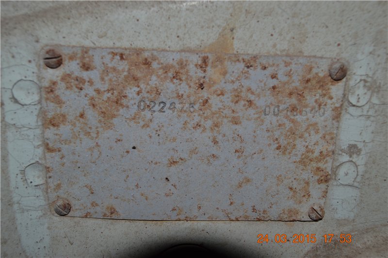

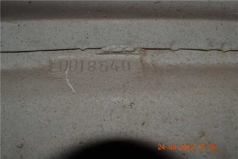

Победит сказал(а):
Подкапотная табличка до 1950 года крепилась на моторном щите именно там, где она сейчас и находится. Номера кузова Вашей машины и моей Победы близки и скорее всего одного года. Моя 1950 г. Что смущает, так это крепление таблички на винтах и шрифт номера кузова хорошо бы ближе рассмотреть. Снимите по возможности максимально близко и табличку и номер кузова.
Фото сделал.....
Что означает номер "022476" на табличке?
7 837
3 543
Номер двигателя.

Поздравляю! На самом деле крайне повезло, ибо с такими исходными данными ( заклепка не просто снималась, из за чего в Мск просто нафиг отправляют) а закреплена не заводским способом на саморезах да еще на месте ФТО с видимыми отверстиями под него. Так еще номер шасси по табличке ввели как номер кузова, набитый на олове на ремзаводе в 70-е годы. По сути - далее машина неоформляемая, надо это иметь в виду. Гайки в гаевне закручивают очень сильно, обязательная экспертиза в Мск уже введена для ВСЕХ старше 25 лет при регдействиях :)
