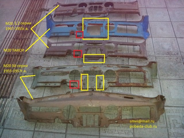

Фото смогу сделать только в понедельник, машина в городе, а я в деревне. Получается машина 1 серии была, странно, я не видел ни когда в гараже тельняшку, и обратите внимание на передней панели как выглядит место под приемник, я видел фото на форуме, моя панель соответствует 3 серии.
P.S.
Посмотрел внимательно фото, точно, у меня панель 1 или 2 серия....
Получается отец основательно поколдовал над автомобилем. И как теперь поступить, какую серию восстанавливать? Мне тельняшка не нравится. Если по номеру кузова 1 серия, а внешность 3 серия это наверно не хорошо? За один день столько событий, голова кипит.

Руль от газ 21 запчастной)Оригинальный цвет лучше всего смотреть по торпедо, да и то однозначно не скажешь, салон покрашен в серый, даже ручник.Ручка кпп от москвича.Книги интересные, особенно рыжая по волгам)

Раняя двушка 50-го года без сомнений,когда-то там в прошлом проводка шла по моторнику справа .Двушка, переделанная почти до конца в трешку.Удачи с восстановлением!
