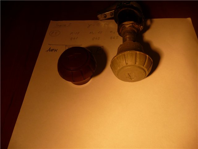

Признаюсь, что мысль отлить что-нибудь из салонного пластика из эпоксидки уже давно не давала мне покоя :lol:
Вот чего получилось:

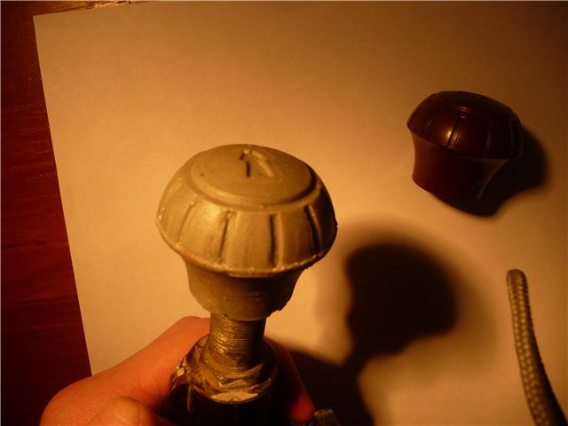

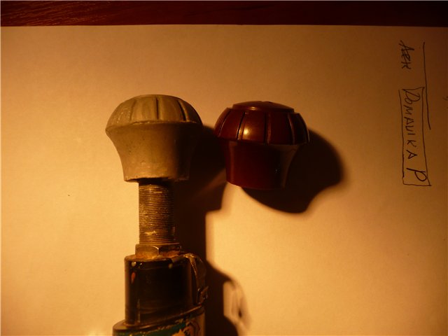

За основу была взята оригинальная ручка антенны коричневого цвета(на фото), форма из строительного алебастра, которой в итоге пришлось пожертвовать, эпоксидка обычный ЭПД из города Дзержинска. Ни о каком вакууме речи не было, поэтому кое-где есть досадные огрехи в виде пузырьков.
Был интерес просто попробовать и посмотреть-годится ли эпоксидка в роли пластика, вроде опыт удался.

Форма была отлита из алебастра по оригиналу, позже выложу фото нижней части, верхняя погибла смертью храбрых.

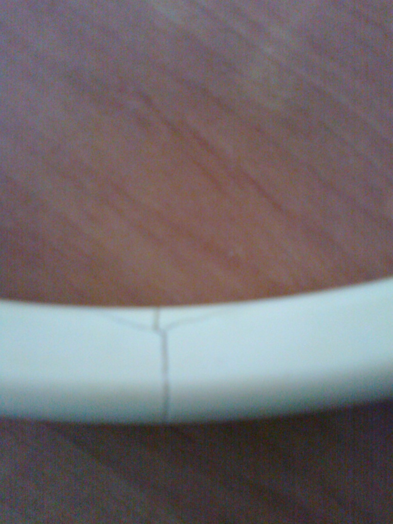

Приветствую :) хотел спросить совета вот по какому вопросу,есть идеальный руль москвича 407 с одной лиж трещиной (она есть на фото) хотел спросить чем её можно залить,забить,заделать и т.д что бы она стала почти не видна ? Притом руль красить я не хочу,пока в голове такие варианты размешать краски близкой к цвету руля с эпоксидкой и залить,или ещё натереть порошка пластика цвета слоновьей кости и размешать с эпоксидкой до тестообразной массы и залить(этот совет нашёл на сайте радиолюбителей,направлен он был на ремонт карболитовых корпусов радиотехники) кто что думает по этому поводу,может у кого есть опыт в этом деле? :)
