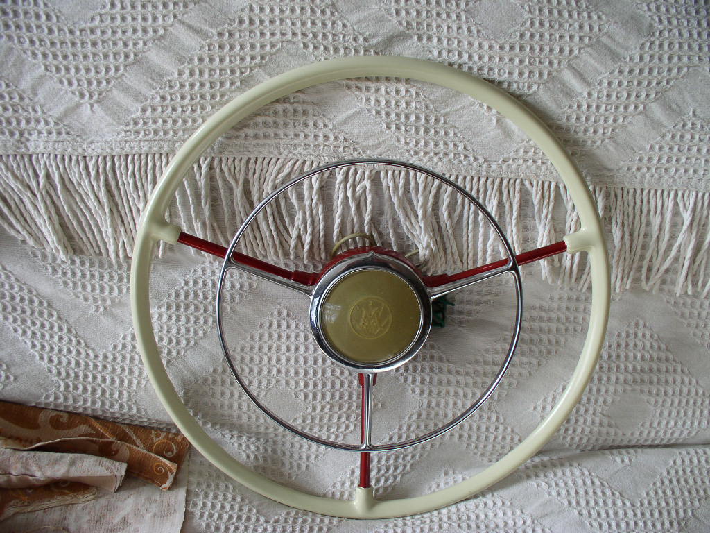

У меня тоже валялся полуубитый руль третьей серии. Решил потренироваться... :D Технология похожа...-эпоксидка,потом шпакля со стекловолокном,грунт в 3 слоя....покраска и 5 слоёв лака..... Вроде красиво вышло. :D
5 096
3 382
Вот это да! Офигеть можно! :D Прям не отдичить от новодела! Жму руку, работа порадовала, есть к чему стремиться.
Марку эпоксидки, грунта и краски в студию, если не секрет конечно :)
Единственно, что цвет не очень похож, но это может из-за фото.

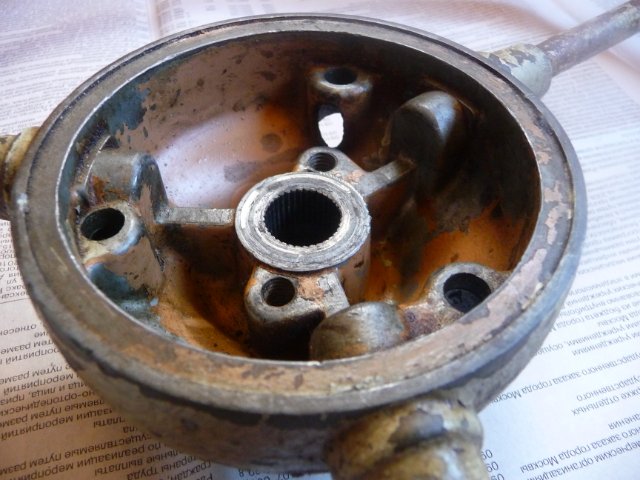

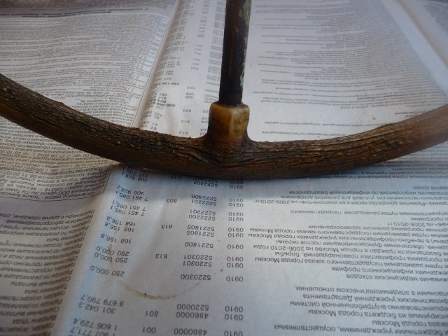

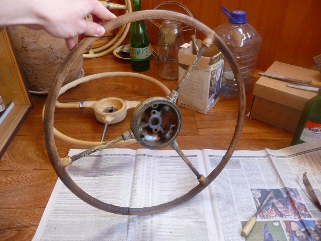

Наэкспериментировав с эпоксидкой решил попробовать метод, который предложил Штурман.
Для этого в пятницу приобрел очередной руль:
В связи с этим два вопроса:
1. Чем можно попытаться отмыть обод руля от масла, не причинив особого вреда пластику:
2. При осмотре обнаружил дырку в ступице.(см. второе фото) Не помешает ли она в дальнейшем поставить ободок?
Жалко, если рулю пц, состояние пластика порадовало.

Разводите Фери в тёплой воде,потом ложите туда руль часа на 2. После этого просушиваете и протираете бензином. После этого разводите эпоксидку 647 растворителем пожиже и мажете руль пока не зальёте жидкой все трещины полностью. Сушите сутки или двое.... Потом немного шкурите и покрываете руль неразбавленой эпоксидкой в 2-3 слоя. С паузой между слоями для схватывания эпоксидки (чтобы не стекала) Потом опять сушите пару дней... :( После этого шкурите и шпаклёвкой со стекловолокном убираете все дефекты..... Потом грунт и покраска.... :D

Вообщем постремался с фери. Взял зубную щетку пожестче и стал мыть. Грязищи было :D Единственно, что при смачивании пластик как будто размягчается и становится липким :shock: У кого-нибудь так было :?:
Штурман
08.04.2008
1 123
197
г.Уфа
Видимо там от пластика уже мало что осталось...... одна труха... :( Теперь надо сушить руль и срочно мазать жидкой эпоксидкой,чтобы пропитать его.... а то недай бог развалится.... :(
5 096
3 382
Вот я тож подумал, что не стоит его дальше тереть. Только вот масло там еще осталось, немного внизу на ободе, как бы эпоксидка не отвалилась.
Только вот лишней дыркой в ступице не ясно :roll:
