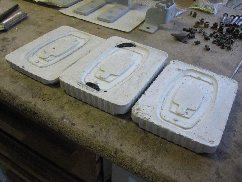

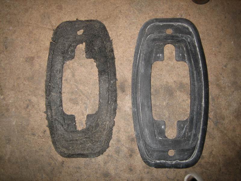

Обычный силиконовый герметик - это бяка! Или они бывают разные и я взял для экспериментов не тот!? Пытался как-то отлить уплотнитель подфарника. Получилось, но плохо :)

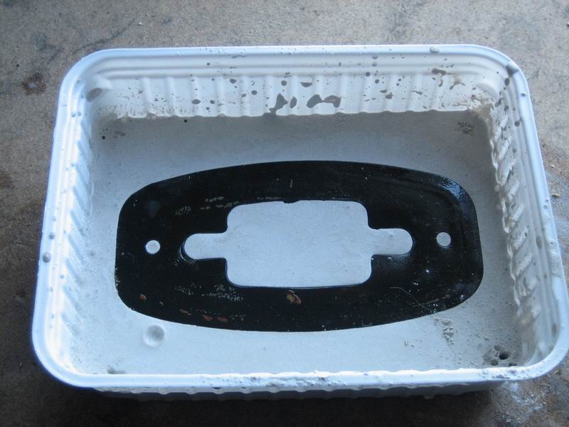

Думаете лучше гипс? Как то об этом вообще не думал. А вакуум по идее чтобы пузырьков не было.

Лично я так не думаю. Что было под рукой то и использовал, не было цели получить что-то пригодное к использованию, был интерес попробывать :) Потом появились новодельные уплотнители, и совсем стало хорошо.

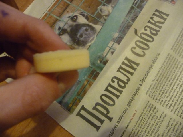

5 099
3 392

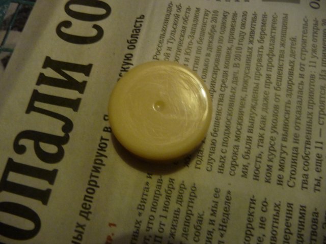

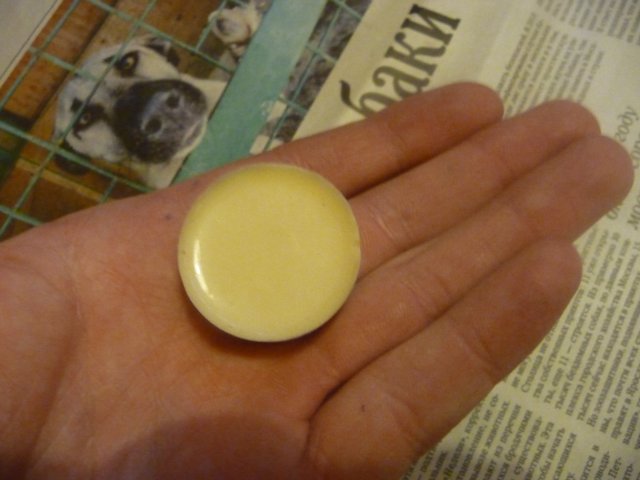

Первый опыт:
На поверхности пузырей нет. Форма-пластмассовый колпачек.
