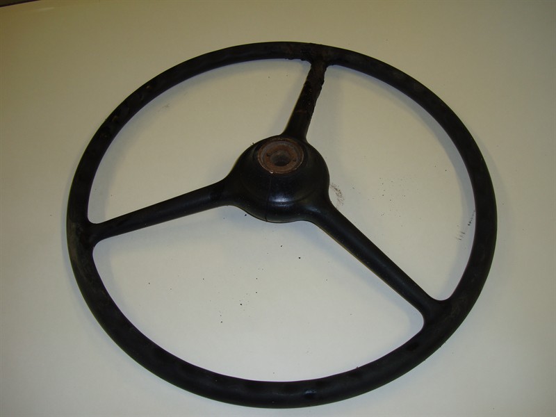

Чем можно покрасить руль в коричневый цвет, знаю есть краска для пластика бамперов но она обычно серая или черная

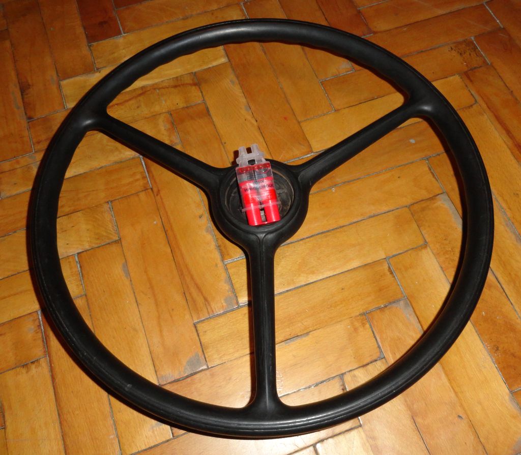

Купил недавно эпоксидку Дзердинскую :evil: (другой у нас не продают), так она отказалась засыхать, да и при добавлении краски уже не получается такой однородной массы, как было раньше. А сейчас что-то вроде яичного желтка, там желтее, там вообще прозрачная. Причем руль здесь точно не причем-два слоя эпоксидки из старых запасов засохли как надо.
Видел в автомагазине комплект для ремонта пластмассовых бамперов- его можно смешать с краской и мазать этой фигней руль или нет?
P.S. Может кто видел, где в Москве продают Ростовскую эпоксидку?

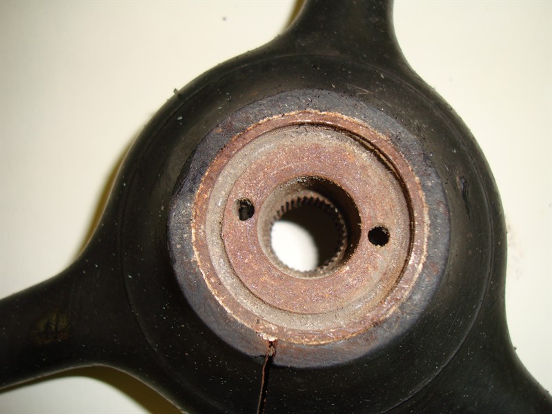

Чем можно полирнуть черный руль типа москвичевского?
Сейчас его фактура матовая. Можно ли использовать лак?
P.S.

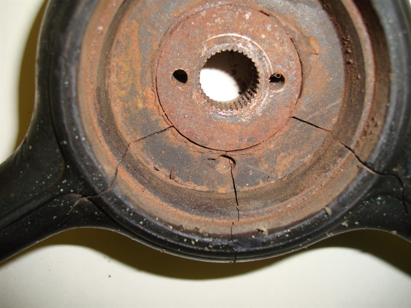

Трещины заделал с помощью такого эпоксидного клея с наполнителем (натер с другого руля).
