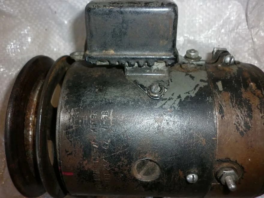

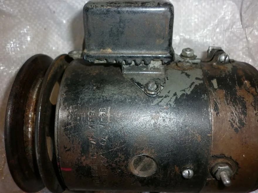

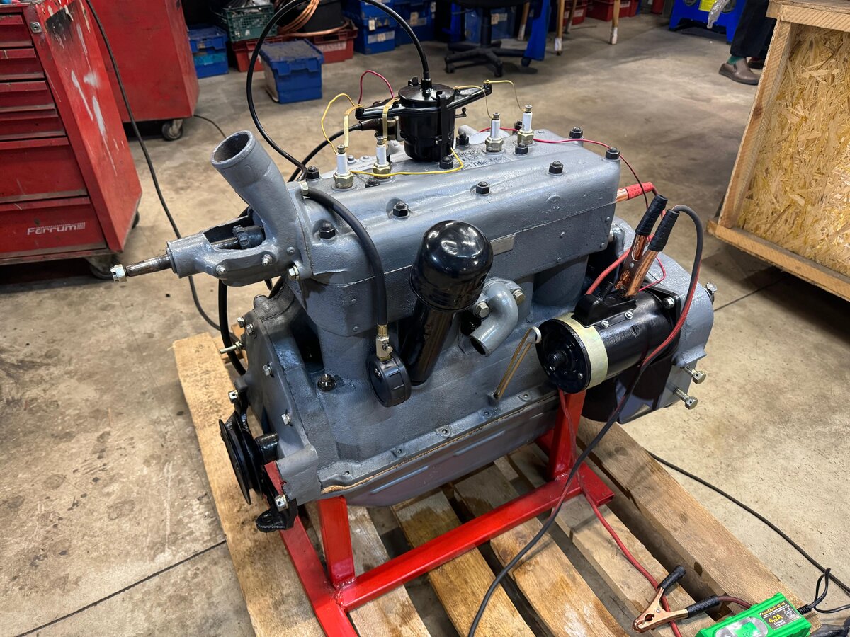

Да их должно быть еще на руках в достатке.

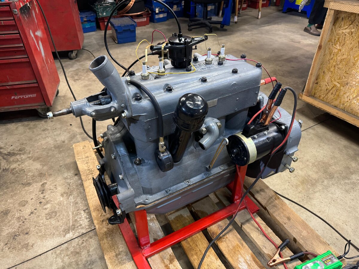

Стартеров нашел 3 шт.
С генератором пока тихо.но время есть.Найду.

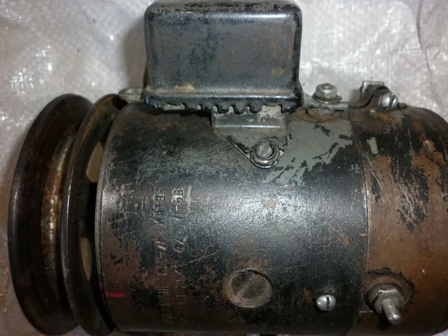

А генератор случайно не длинный? Он еще на стартер похож? Да? А от победы не подойдет?

такой как на фото
я собираю без колхоза
Крышка на верху похожа на переделку. Как я говорил динамо таки длинный. Помоему от победы, от трактора схожи.
8 988
11 806
Это реле обратного тока! Кроме того, что они круглые, ничего общего нет! Ну если покопаться, подшипник может такой же и маслёнки под жидкое масло.

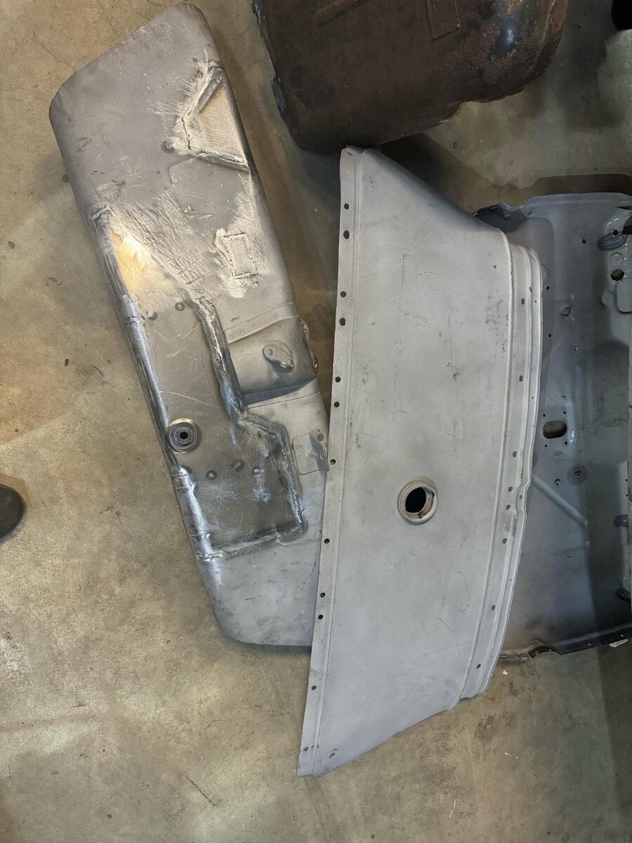

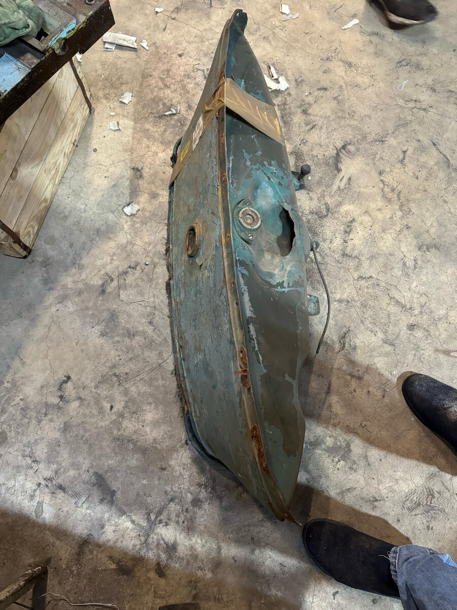

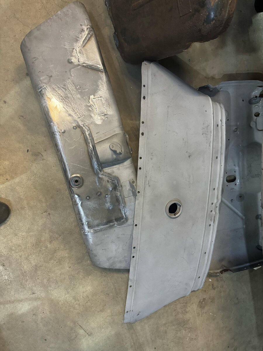

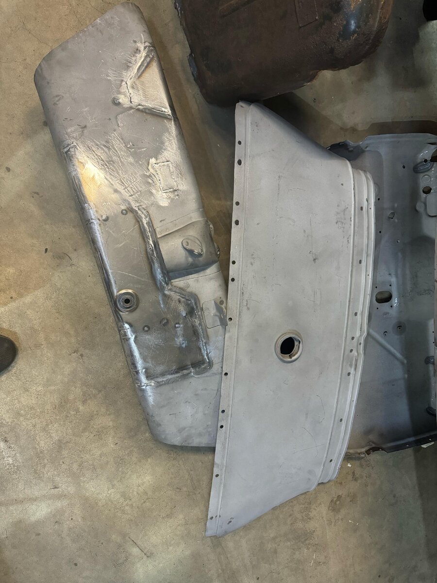

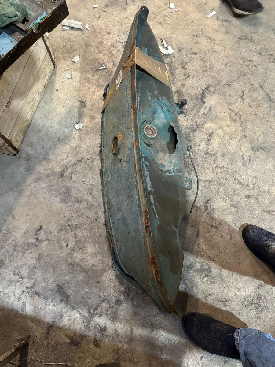

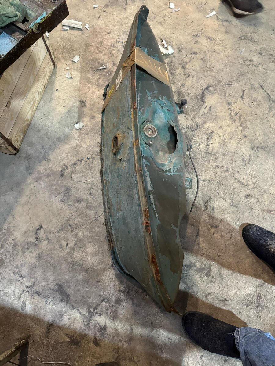

Бак отыскался от 67.
На ММ- В считаю в полне уместен
Вроде и смотрелся хорошо но все равно в ремонт

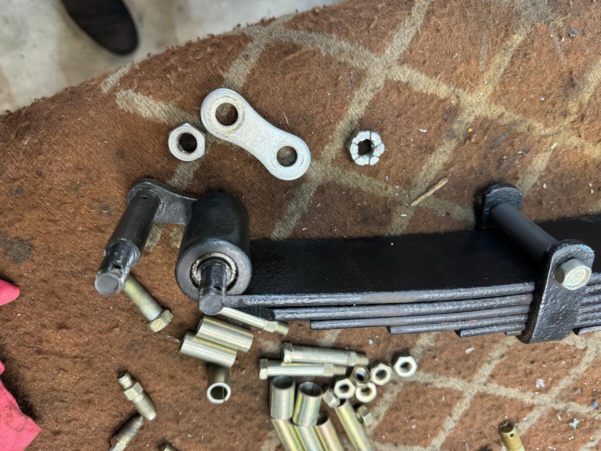

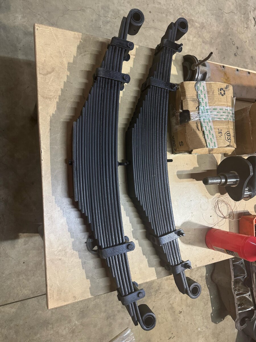

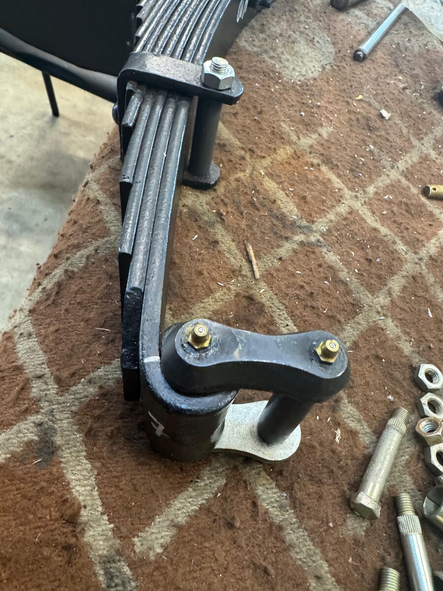

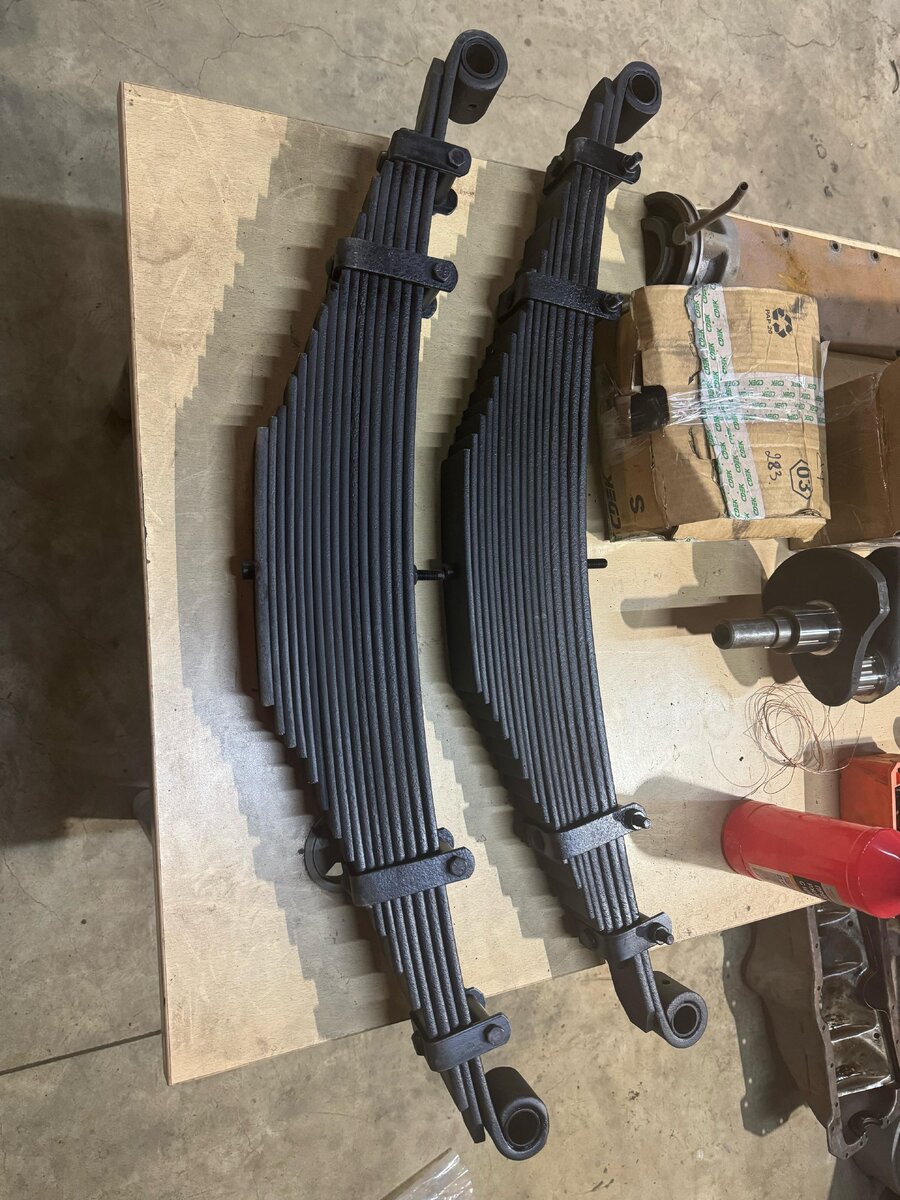

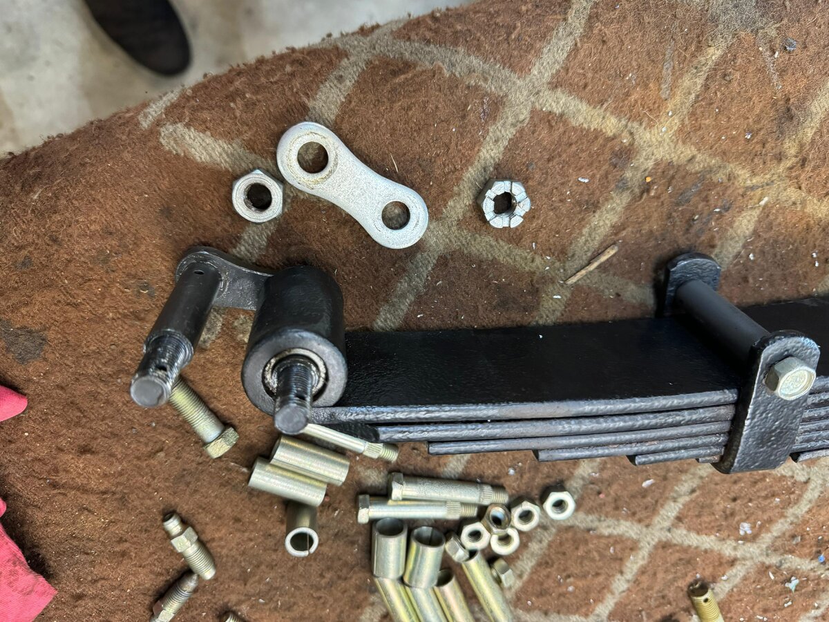

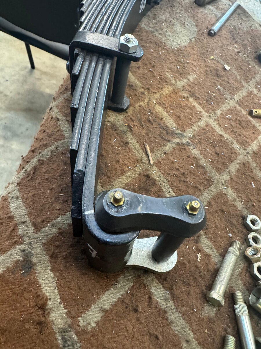

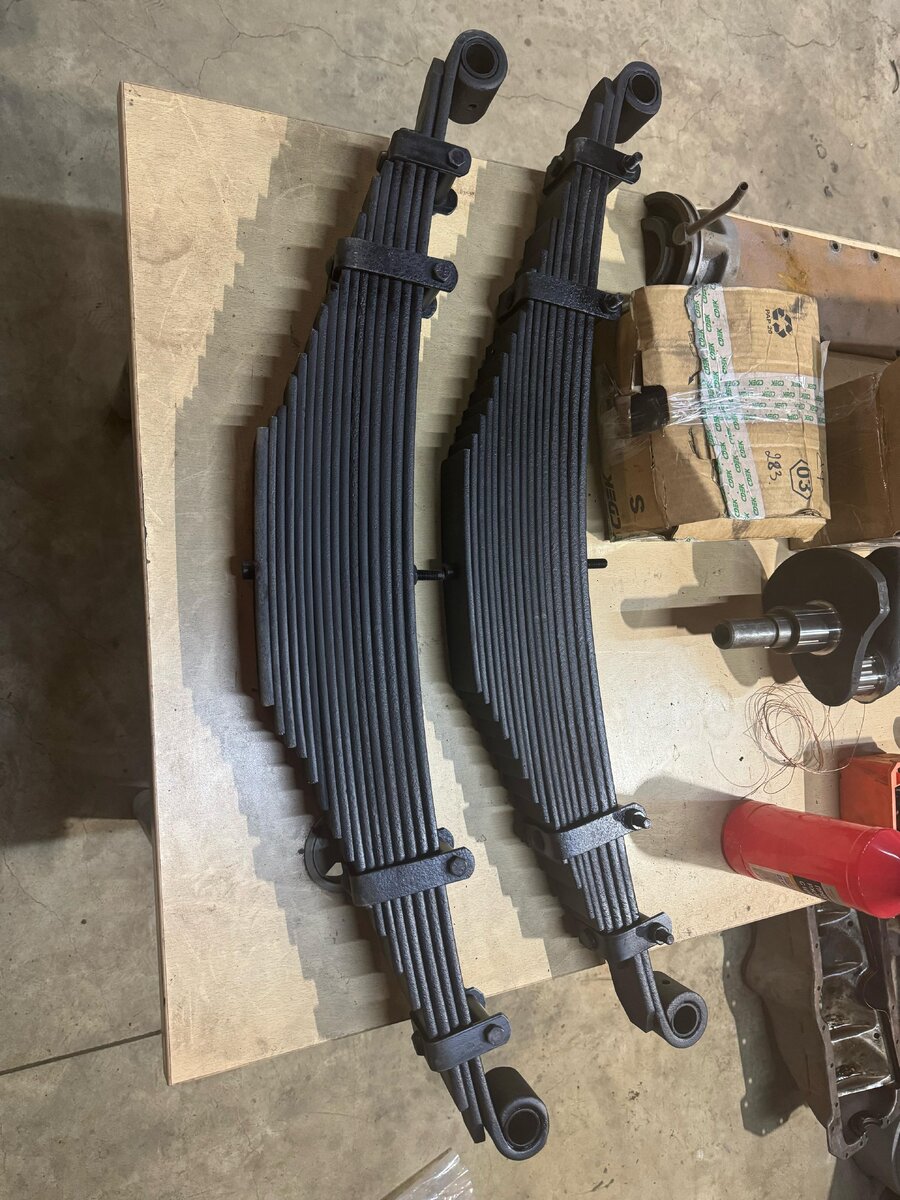

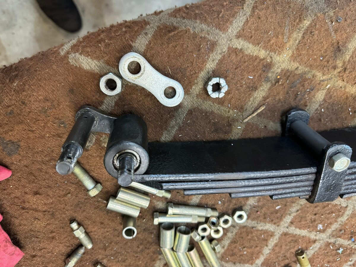

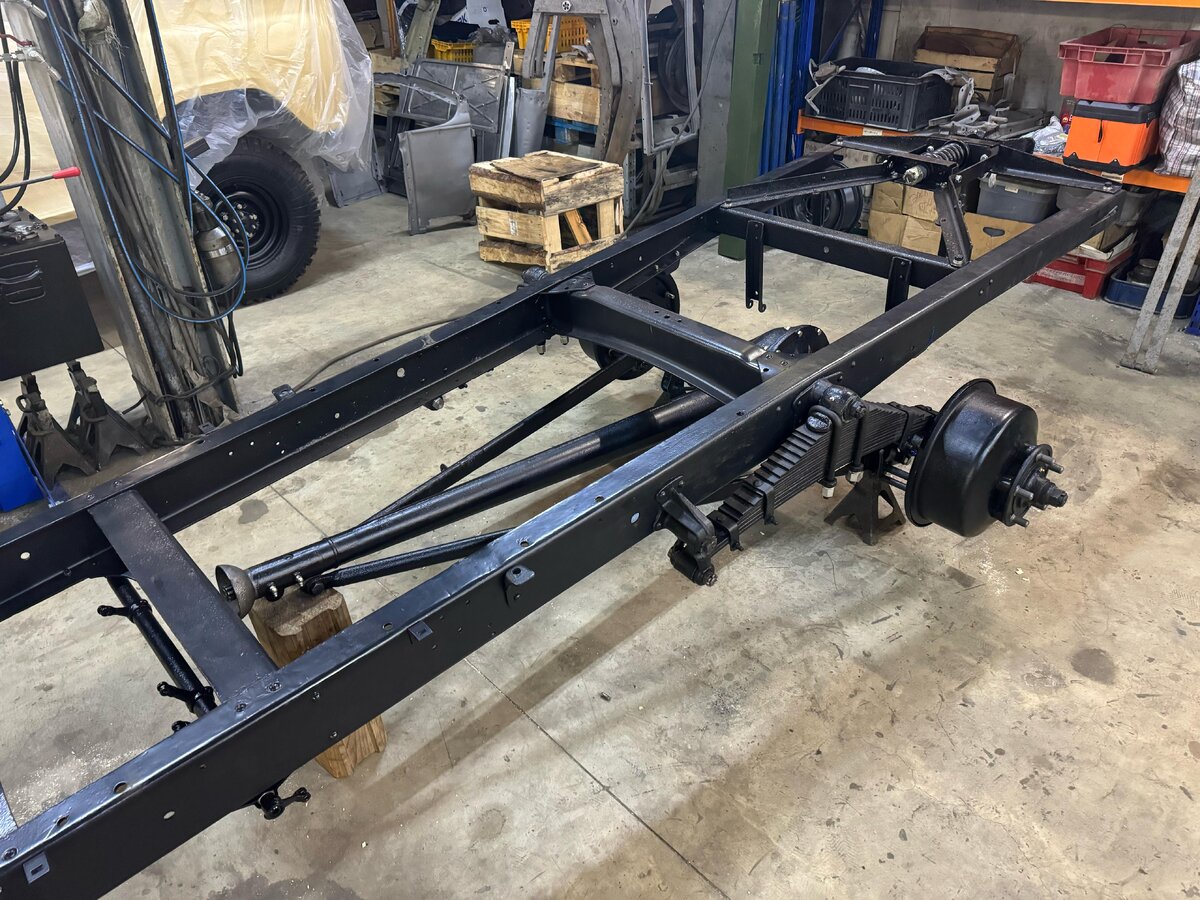

Рессор пока не нашел .
Пришлось взять в долг у хорошего человека.
Если что рессоры еще нужны
ИВАН
19.08.2005
707
820

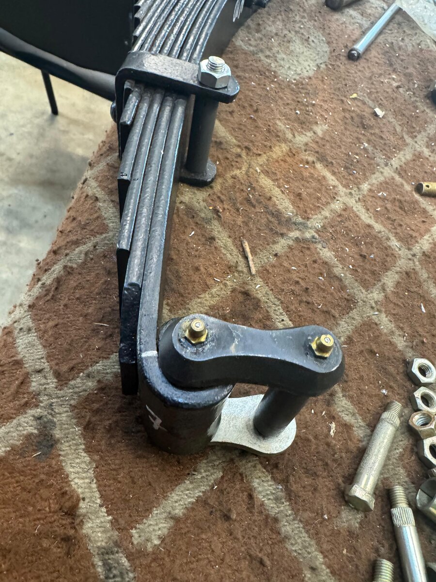

простите за дилетанский вопрос,
а вставки-трубки в рессорные втулки разве длжны быть не бронзовые как на Победе например...?
8 988
11 806
Вы про резьбовые втулки в ушах рессор?
3 602
красота красивая
м696
08.11.2021
562
1 645
Кировск
в ушах рессор да.они такие и стоят.

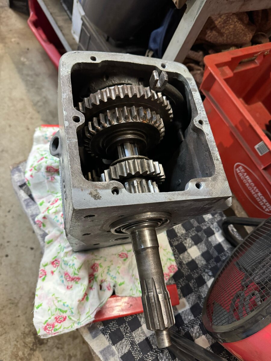

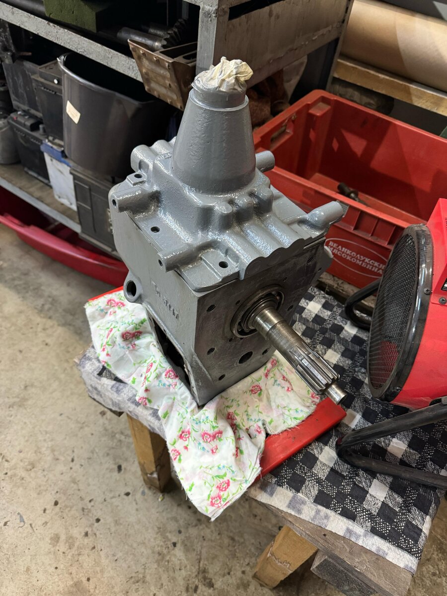

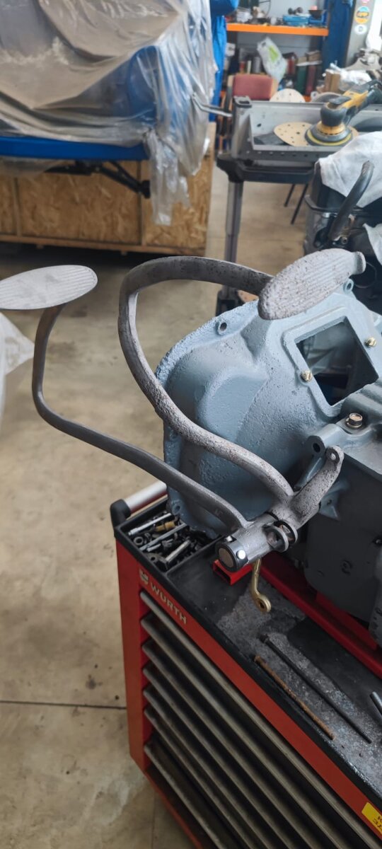

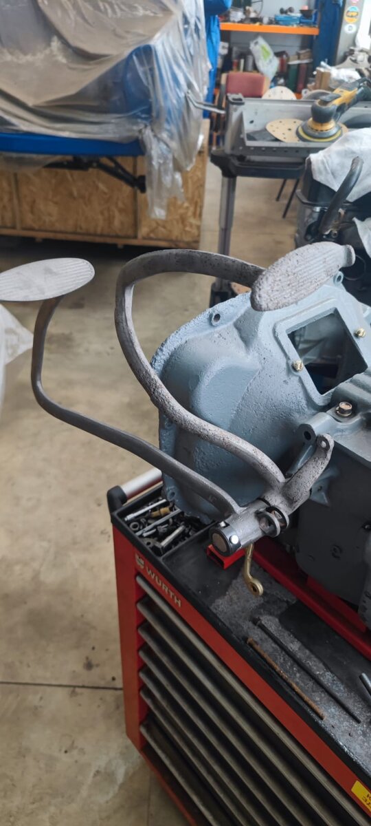

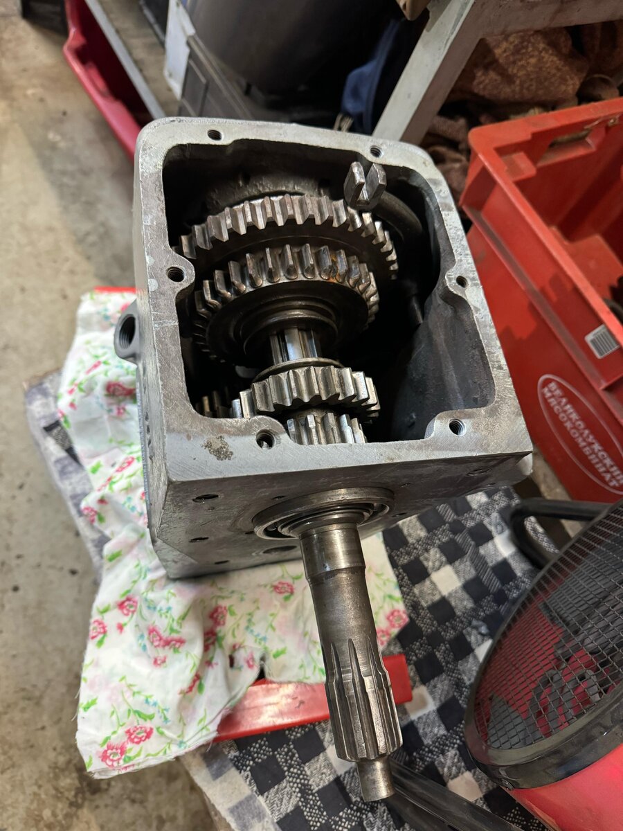

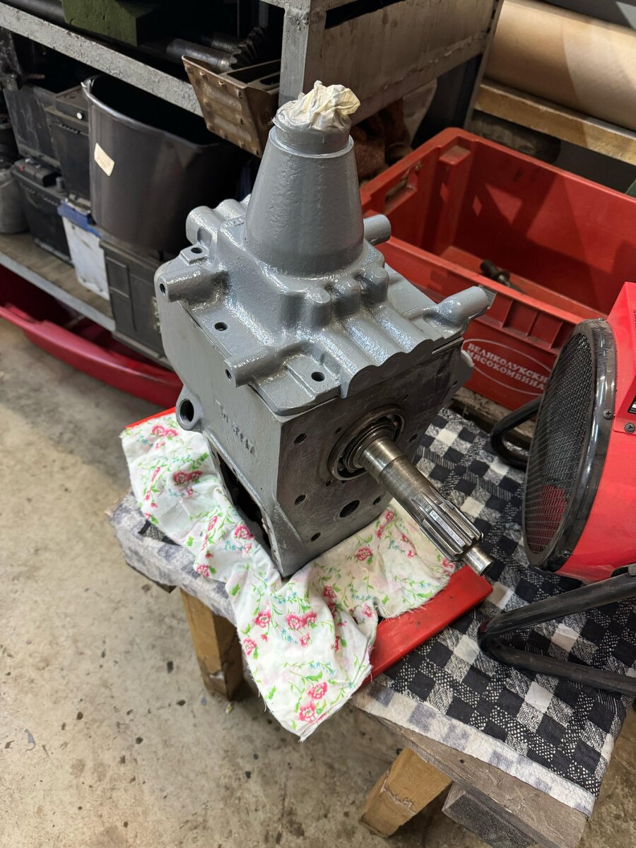

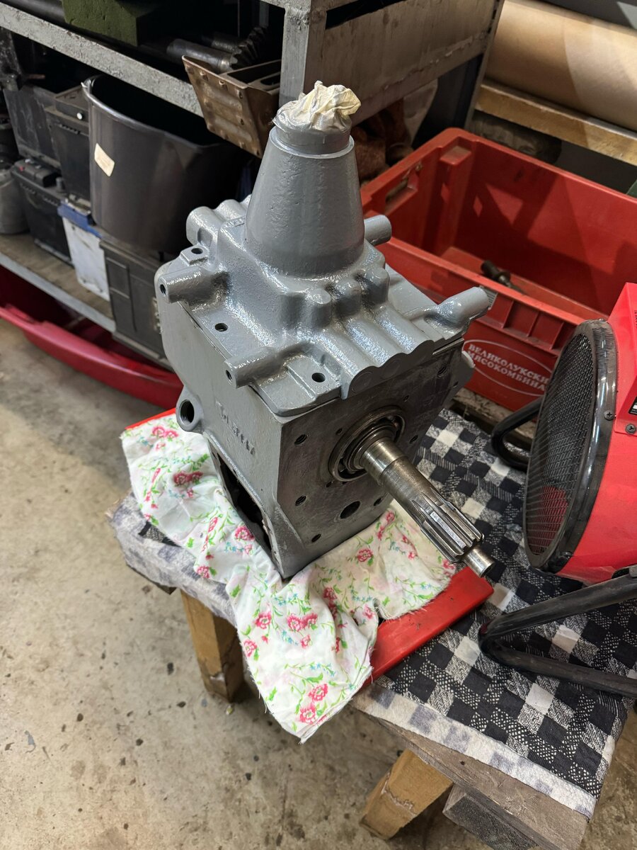

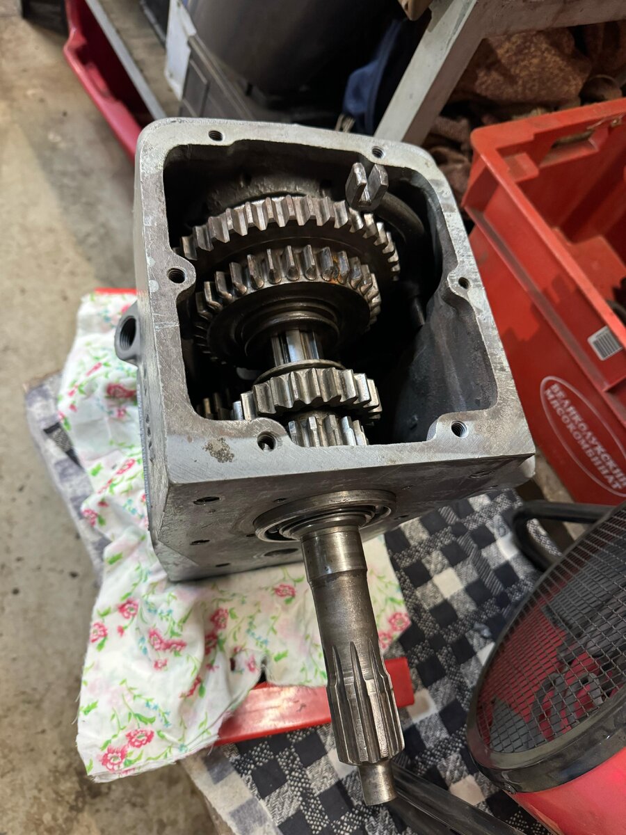

Коробка собрана .

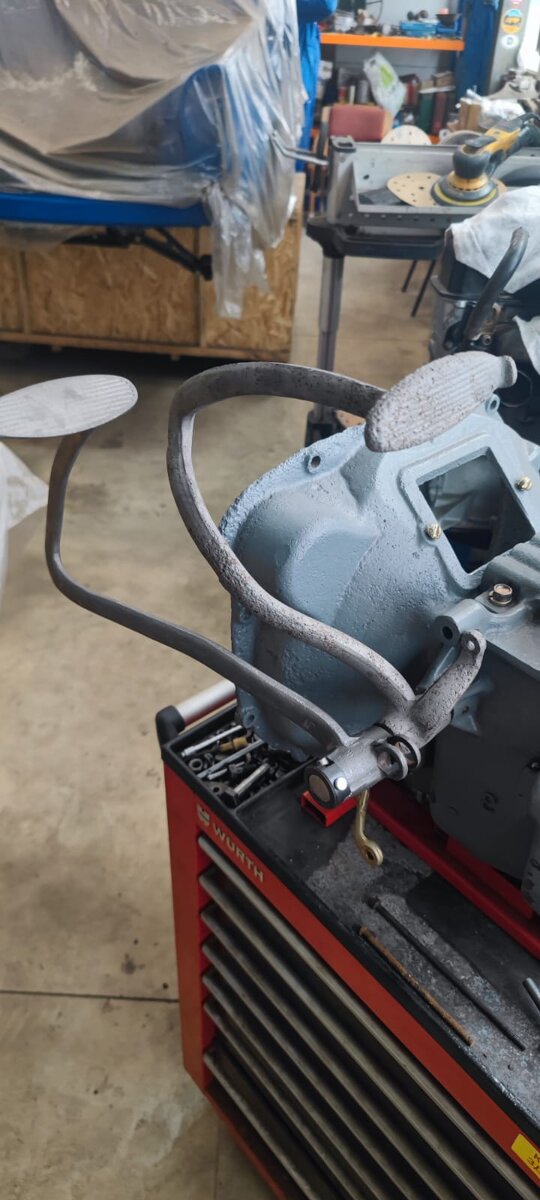

Педаль тормоза печальная.
Может есть у кого хорошая? дайте знать .
Новотны
22.10.2009
1 838
2 890
Мск
Коробка собрана .
Уж чего-чего, а педалей полуторочных на ВВ2 было пруд-пруди. Неужели кончились те времена?

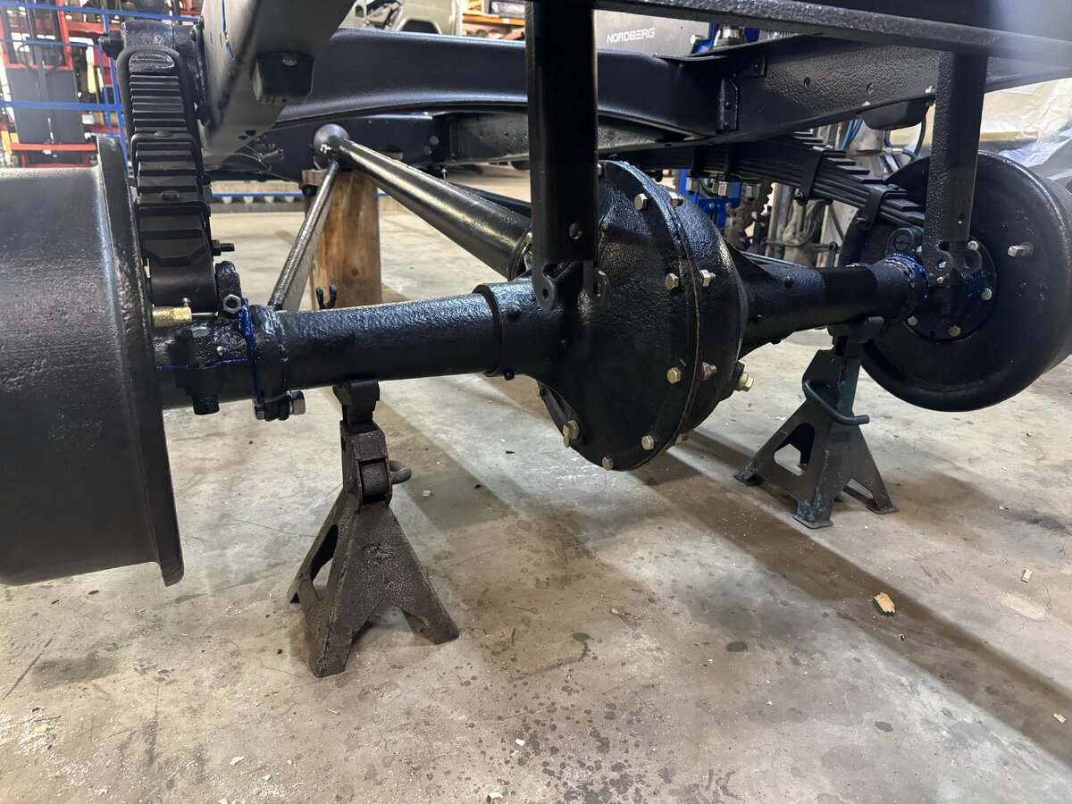

Кировск

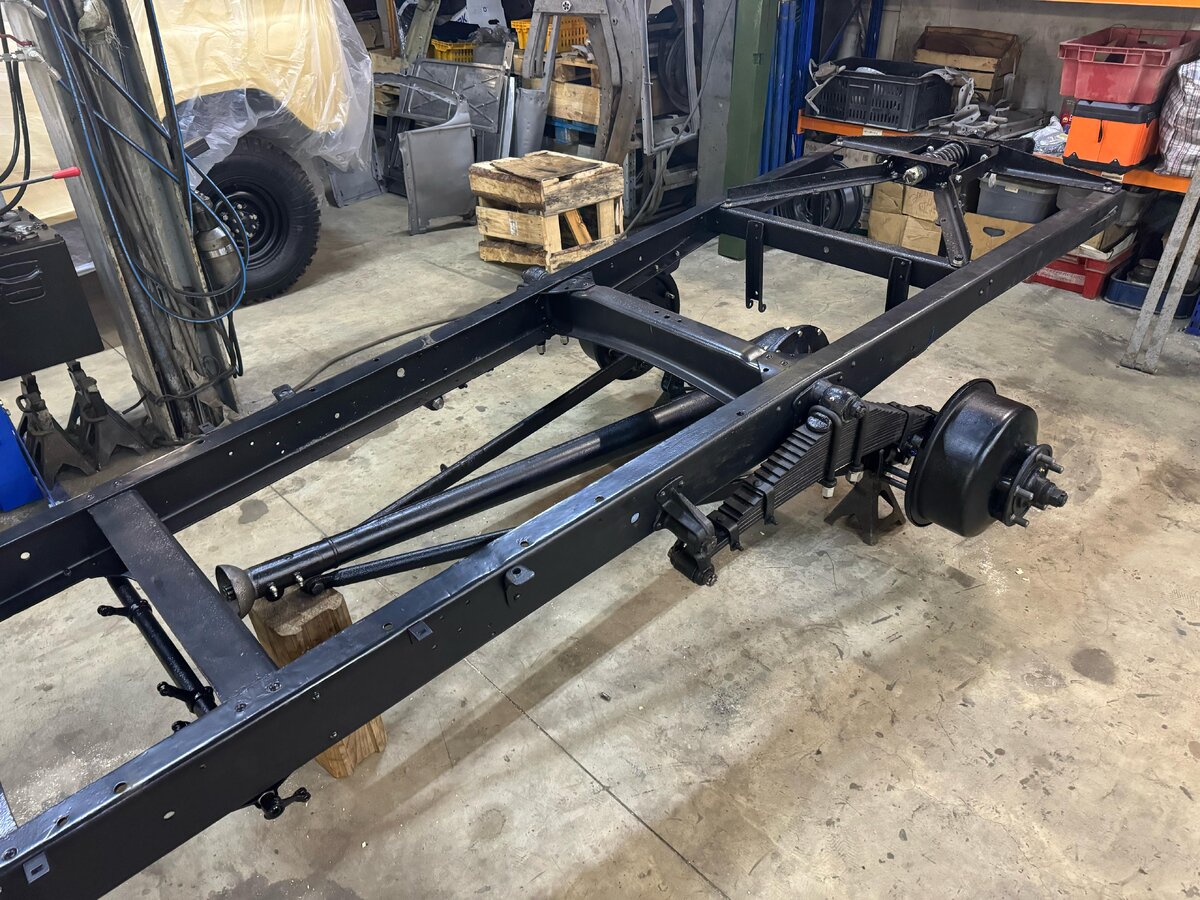

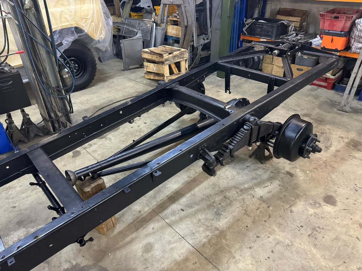

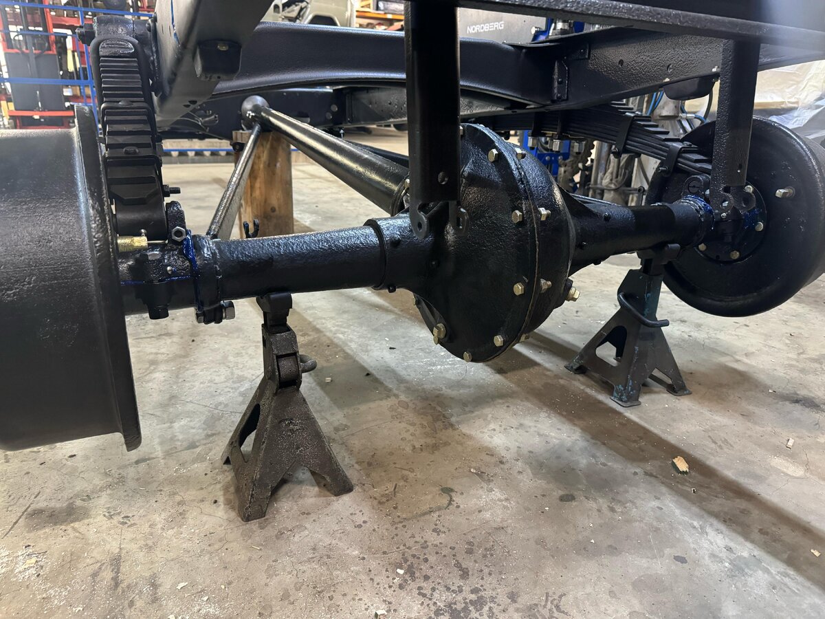

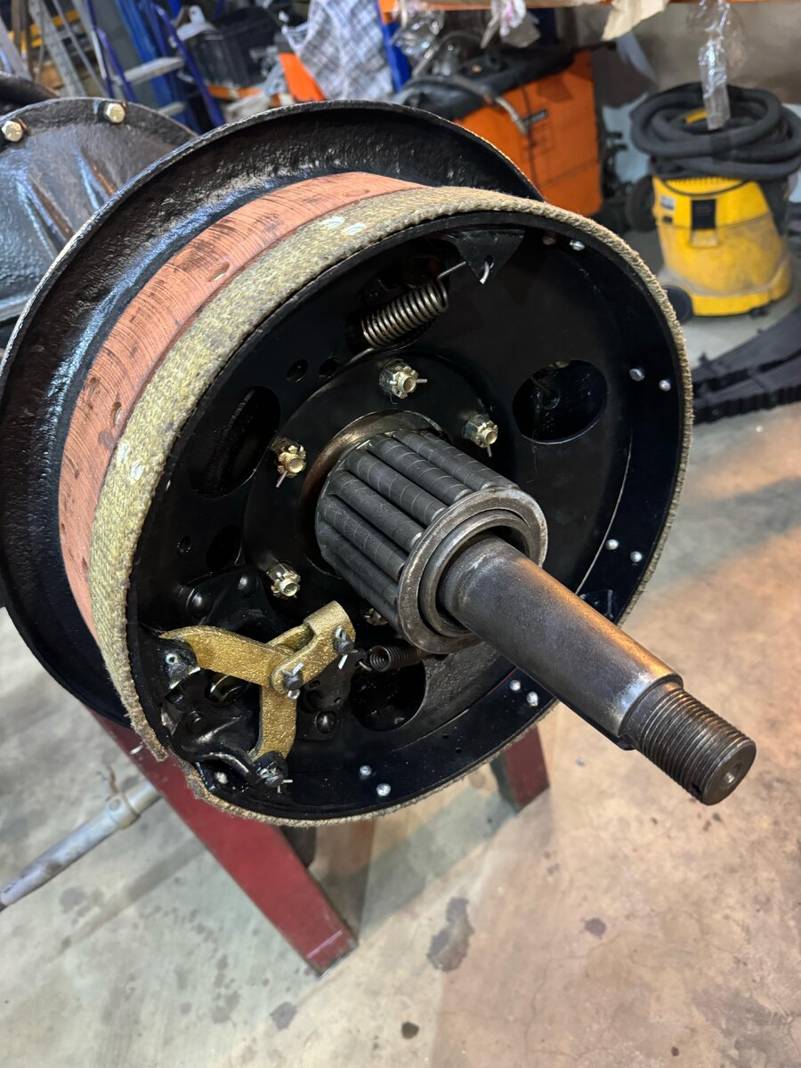

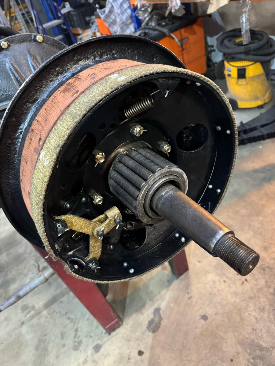

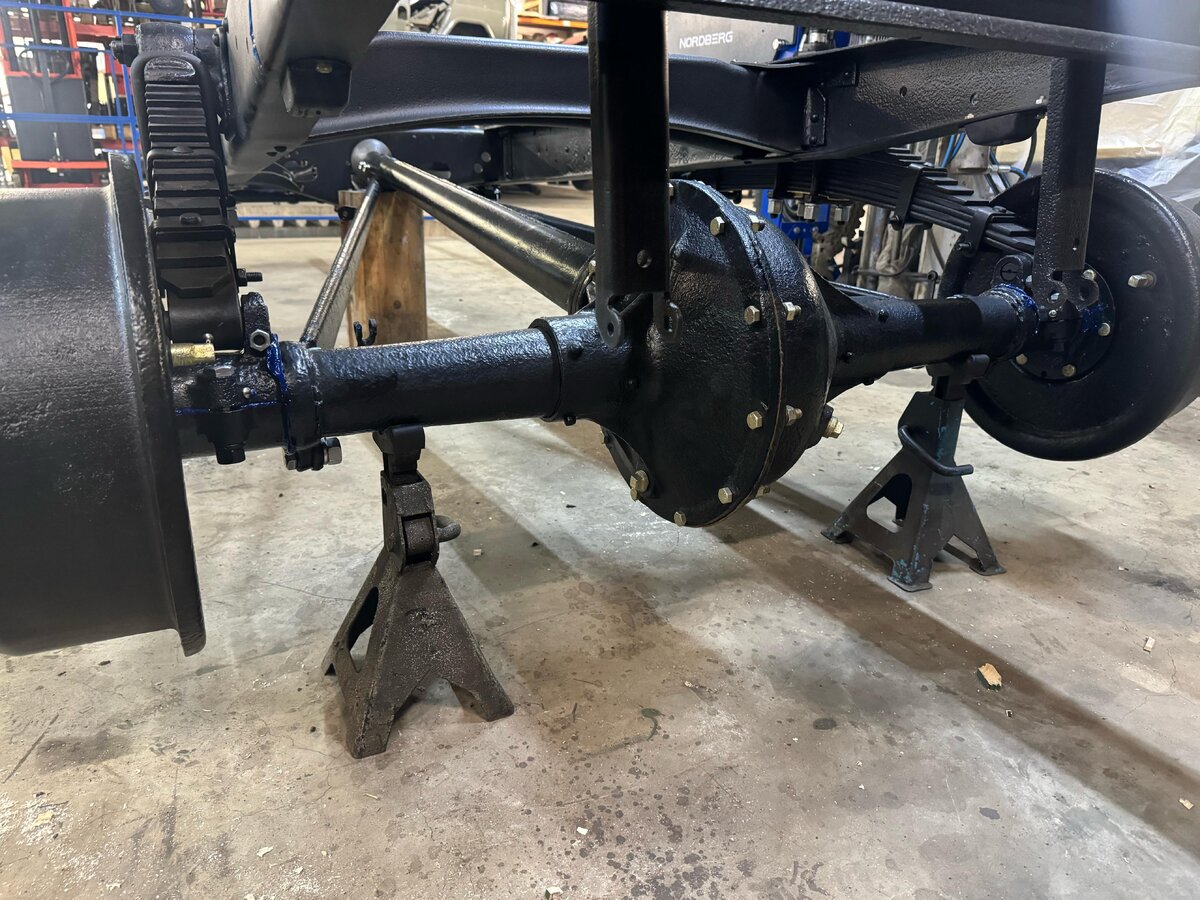

мост на месте
