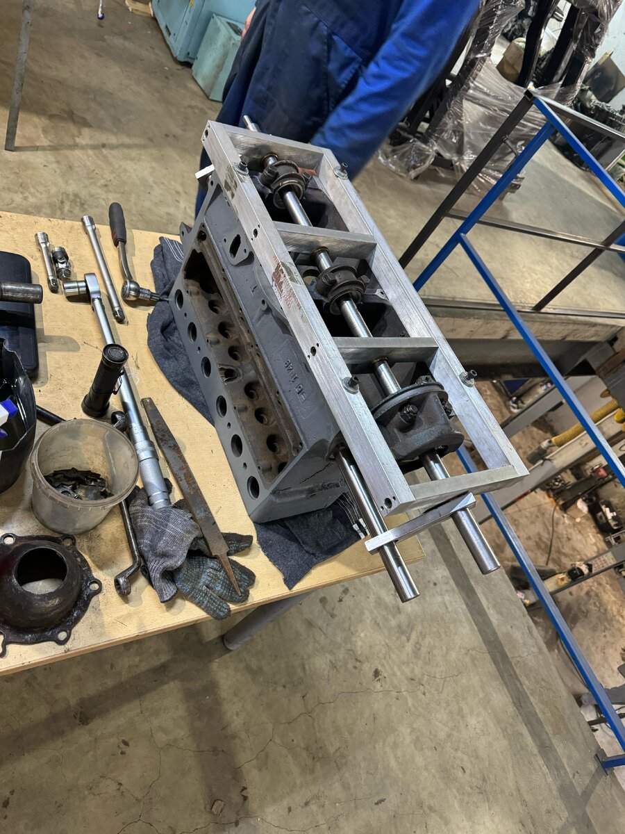

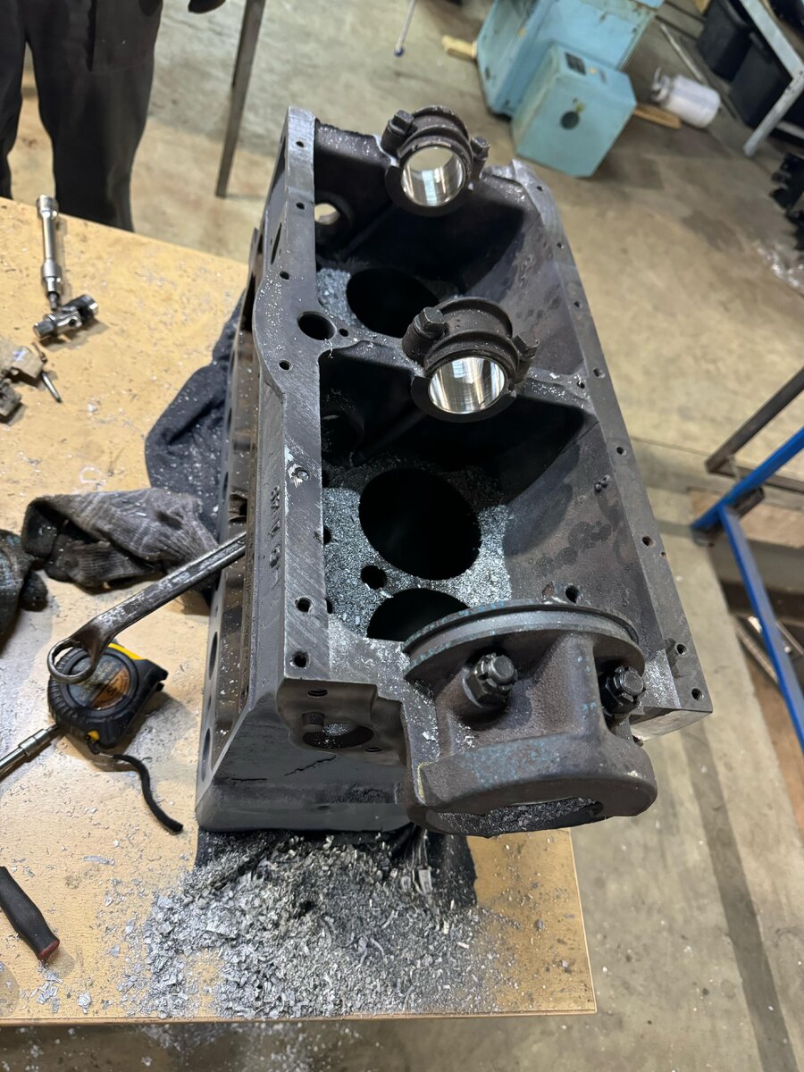

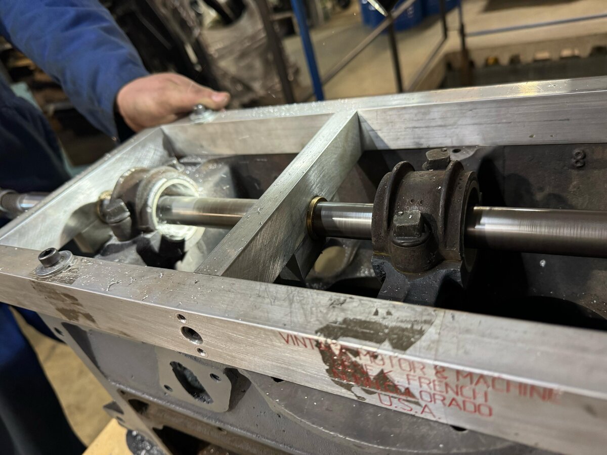

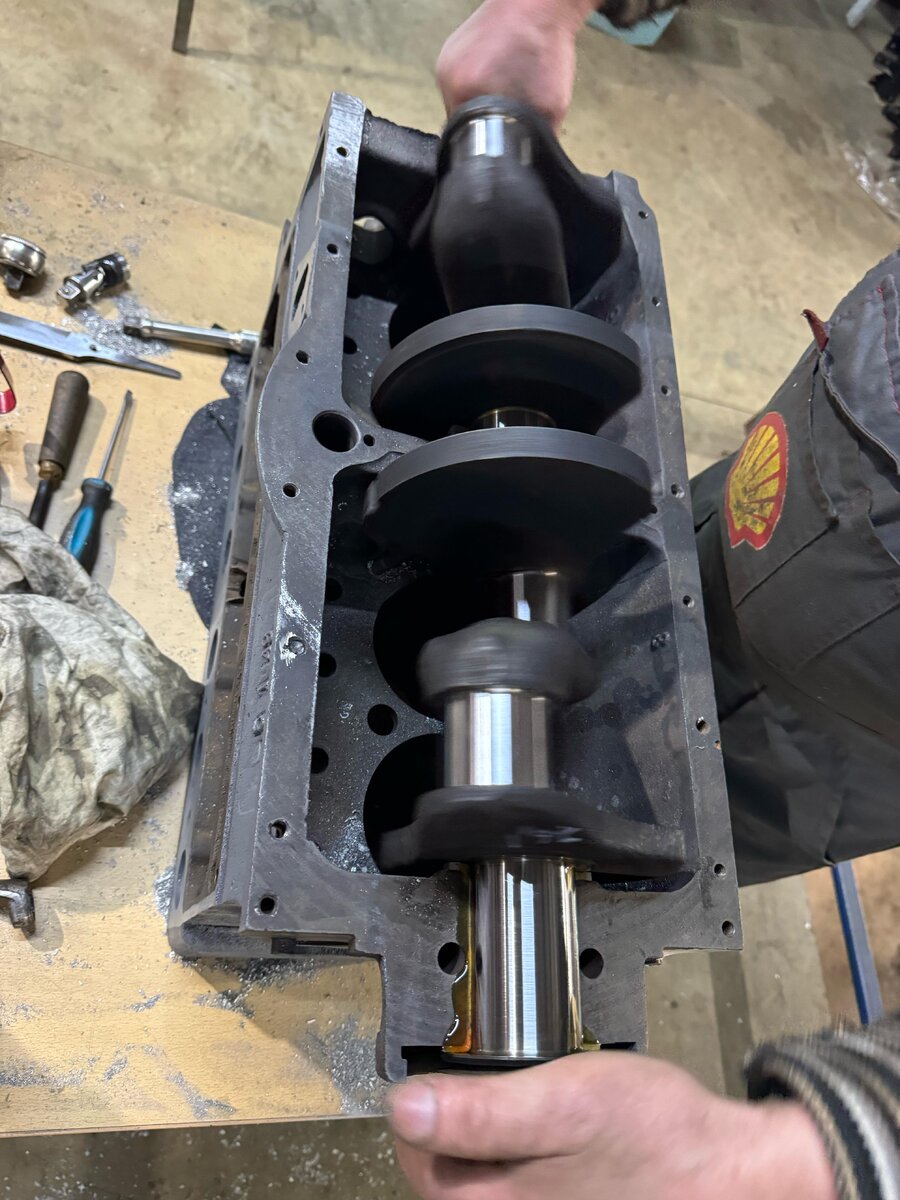

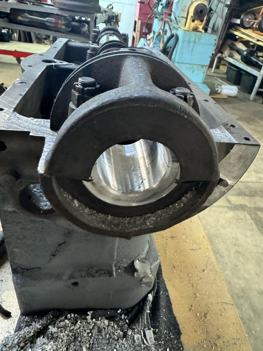

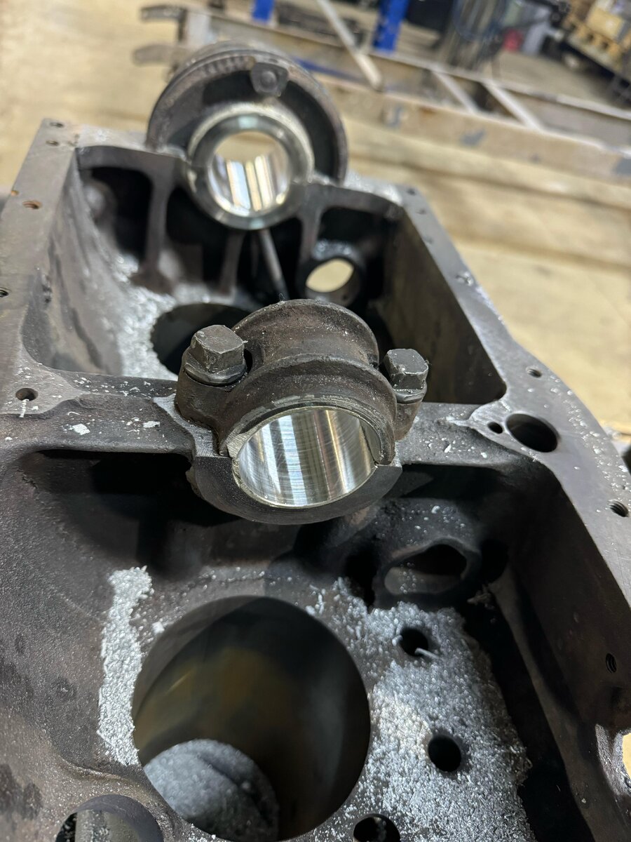

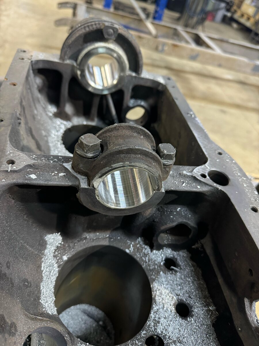

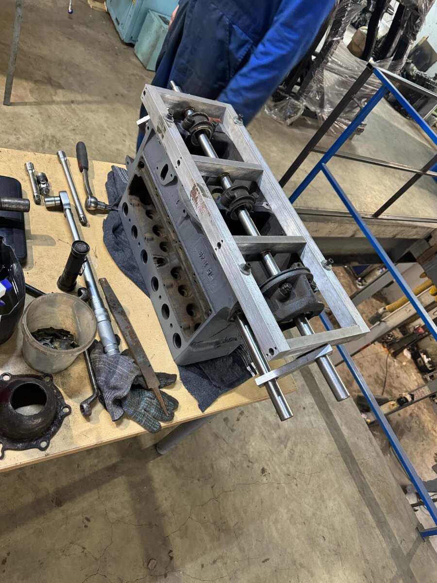

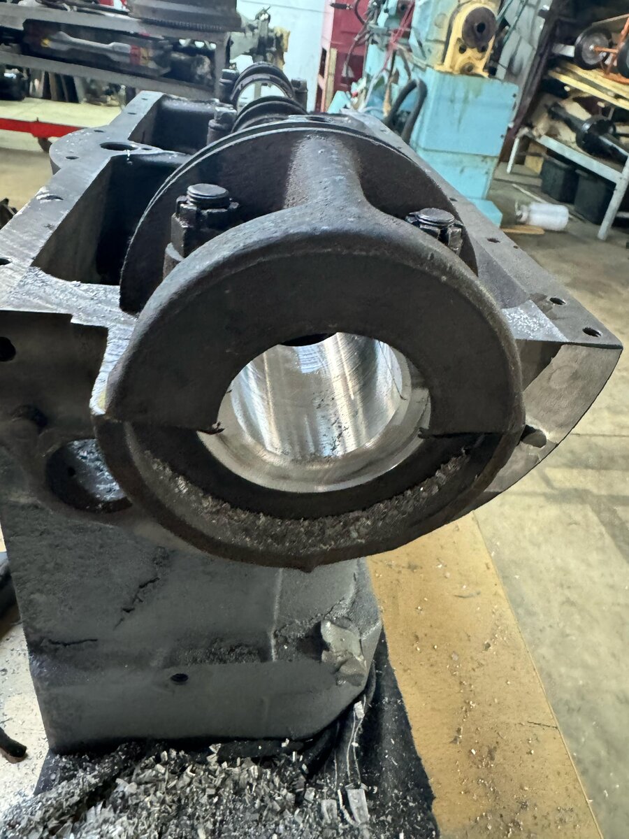

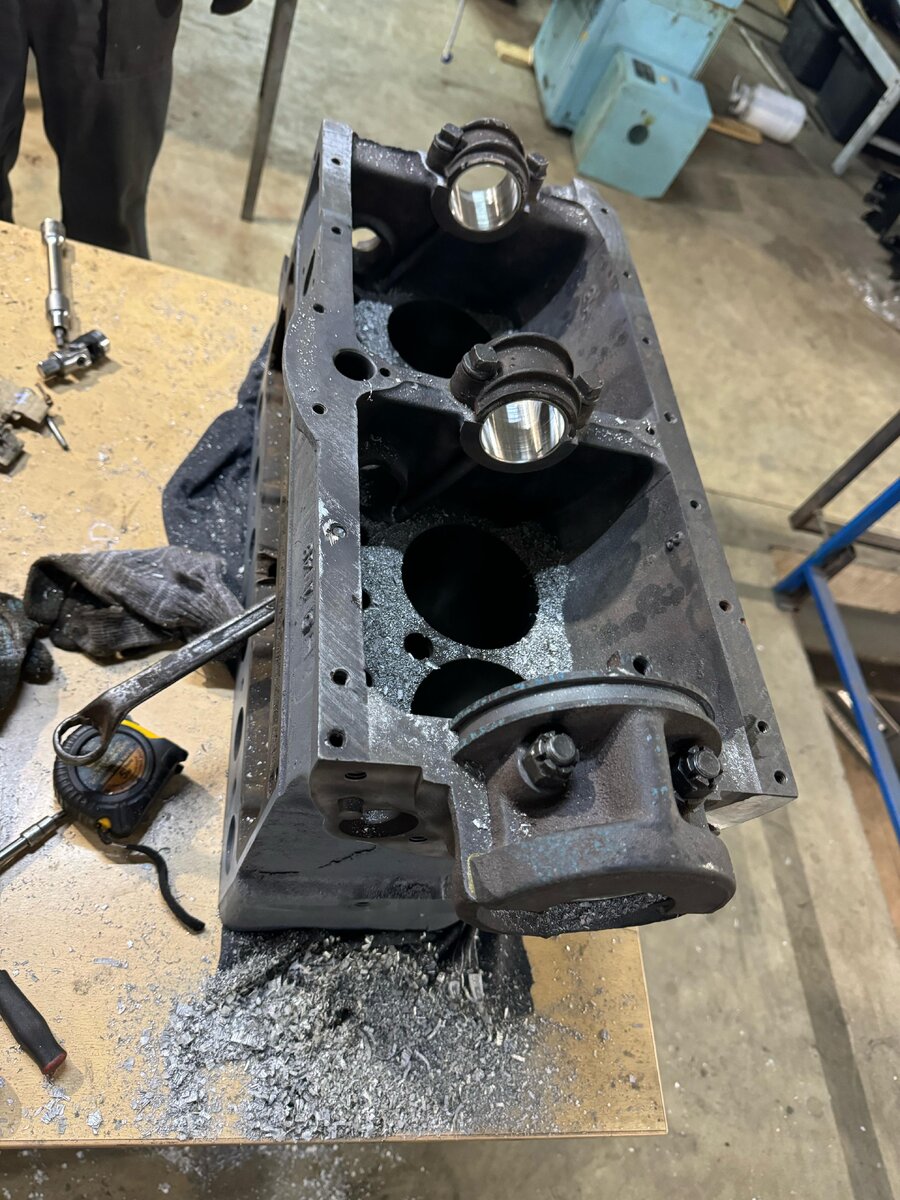

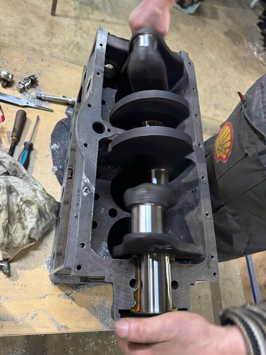

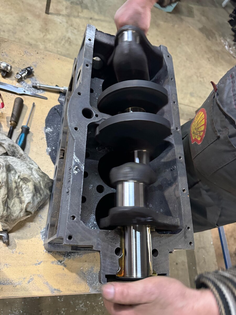

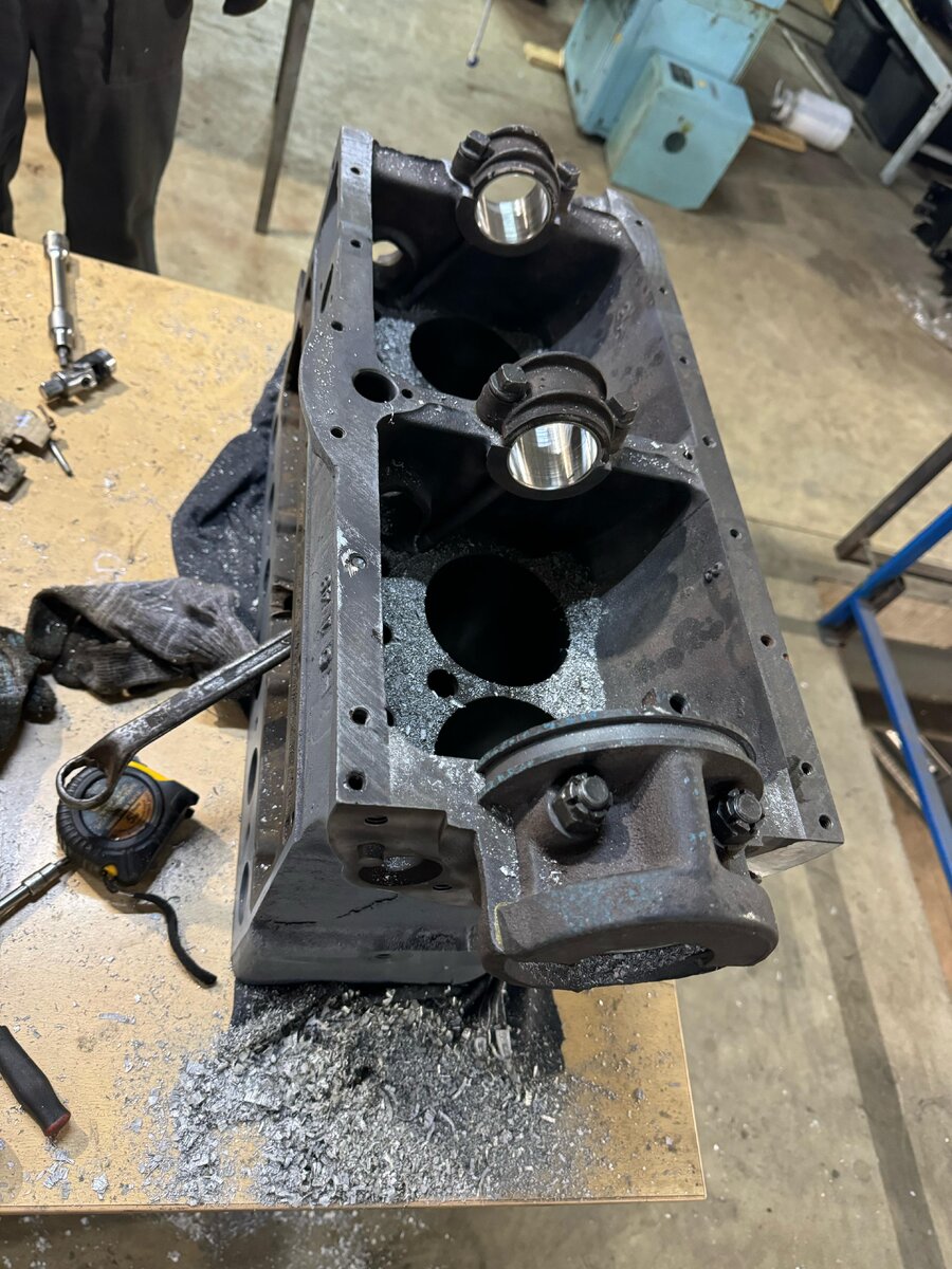

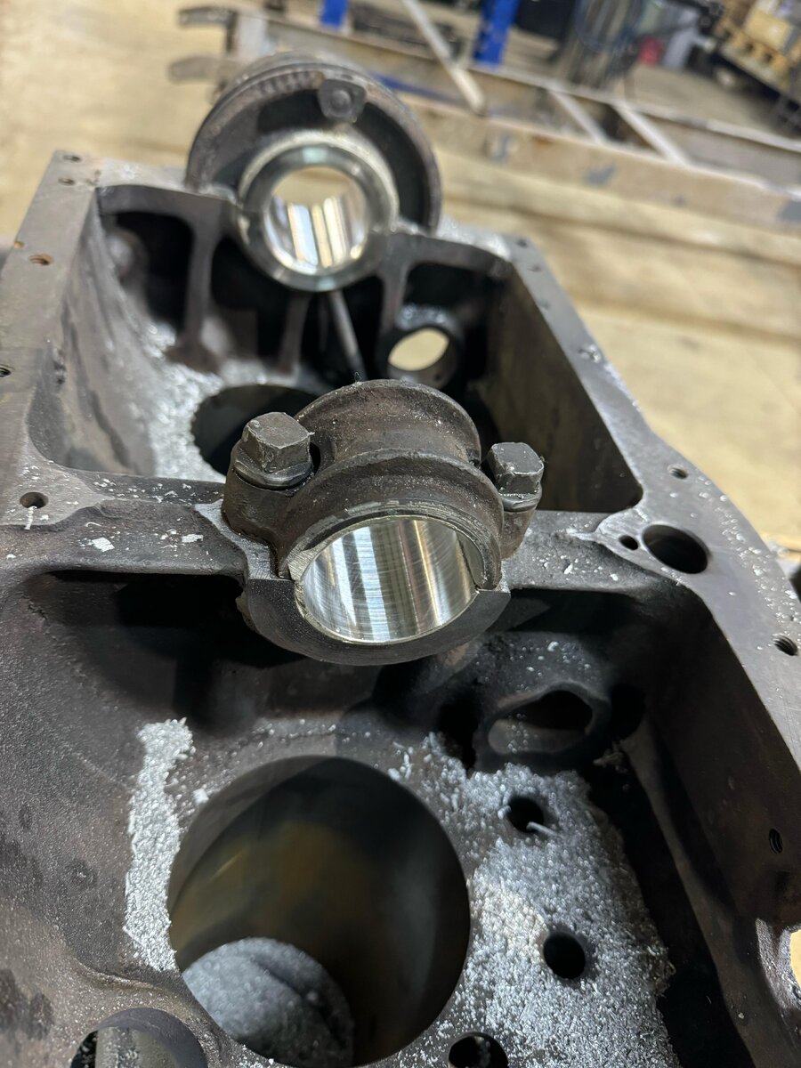

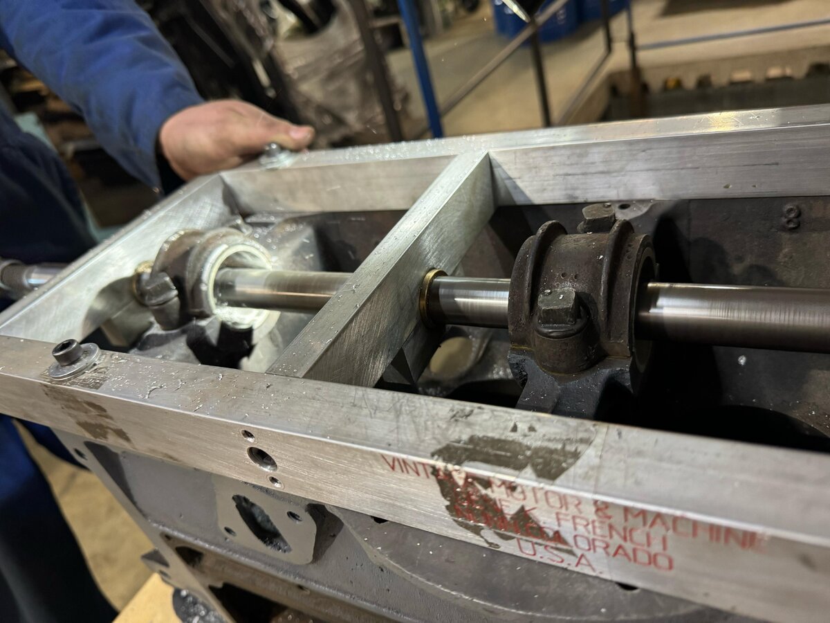

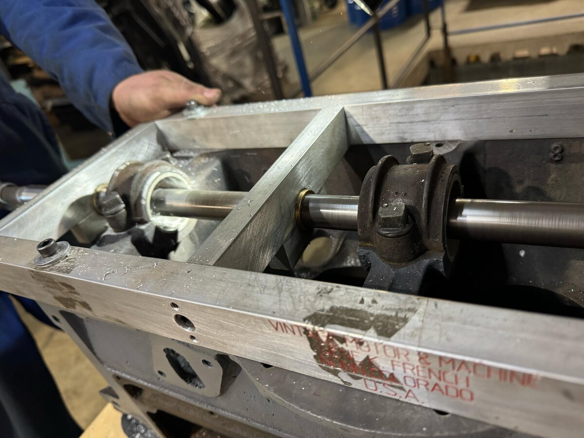

Двигатель полный капремонт.
Заливка баббита.расточка под новые поршня и.т.д
Клапана.поршня.кольца все складское нашлось
9 228
9 924
Как баббитом заливали?
Есть технологии?

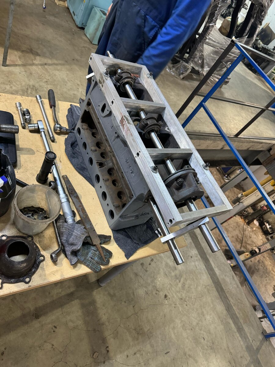

Технология то та же, да вот мастеров, которые ею владеют по пальцам пересчитать можно... Права-то есть у многих, а посади их за руль полуторки, далеко не все смогут поехать с механической коробкой, да ручным опережением зажигания...
Да.технология отработана.уже не один двигатель сделан.
оснастку в штатах брали.
8 988
11 806
Лет 10-15 назад была большая проблема перезалить мотор! Буквально пара человек в стране более-менее удачно могли перезалить, что бы работало. Пытались то многие, но...
Дайте мне
Так хочу)
Еще не пробовал ни разу…
Самый старый мой - это 27 год
Но в нем уже само все (
Реакции: ash-oldgaz

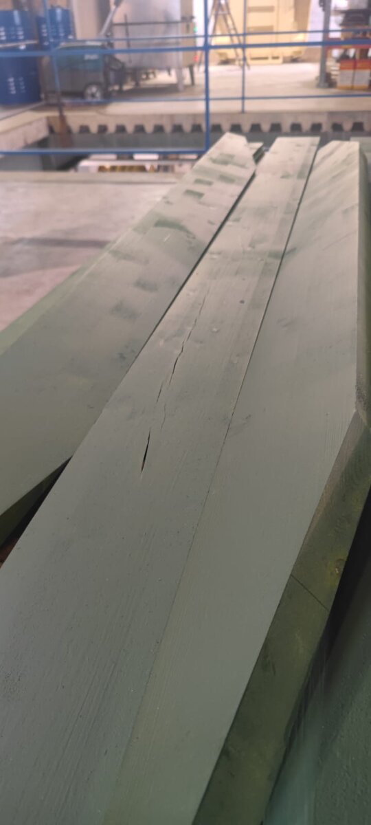

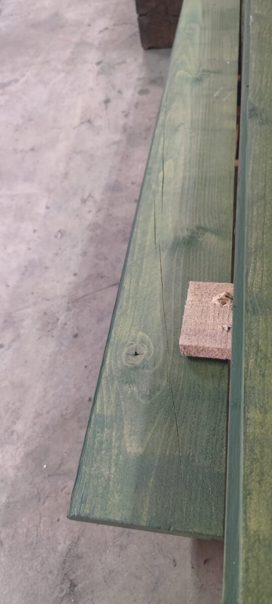

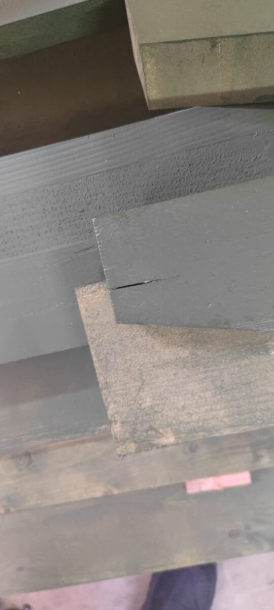

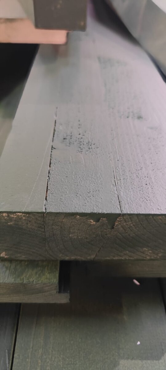

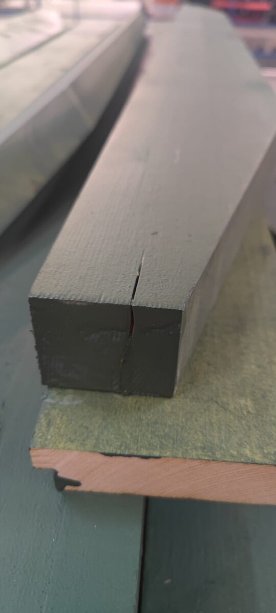

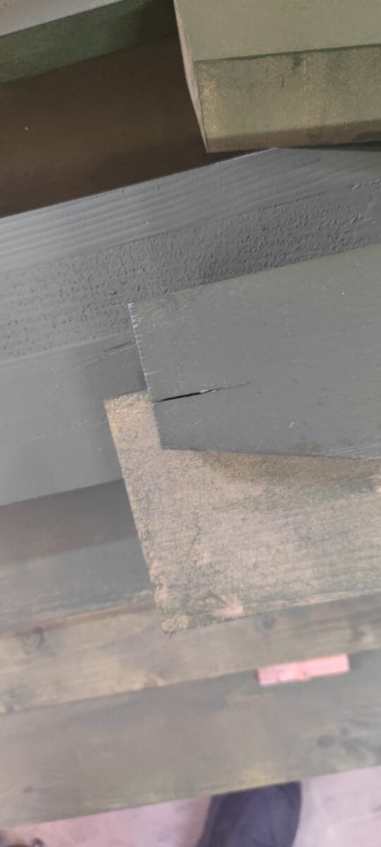

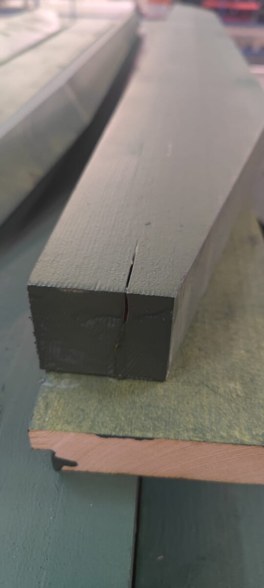

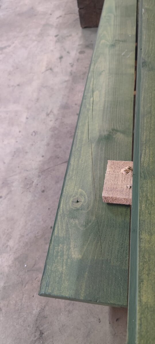

Заказал дерево на кузов.
Так приехало то что и на уличный туалет стыдно было бы поставить.
Единственно что машина на 42 год там я думаю и хуже стояло.
Но в целом ситуация плохая.

А так даже больше скажу деградация по всем направлениям.
Толкового токаря или фрезеровщика не найти.
На всю страну только одна фирма где гарантированно хорошо покрывают хромом .

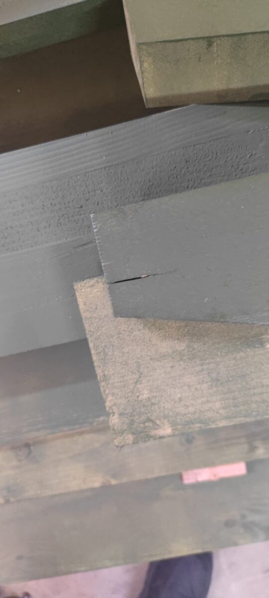

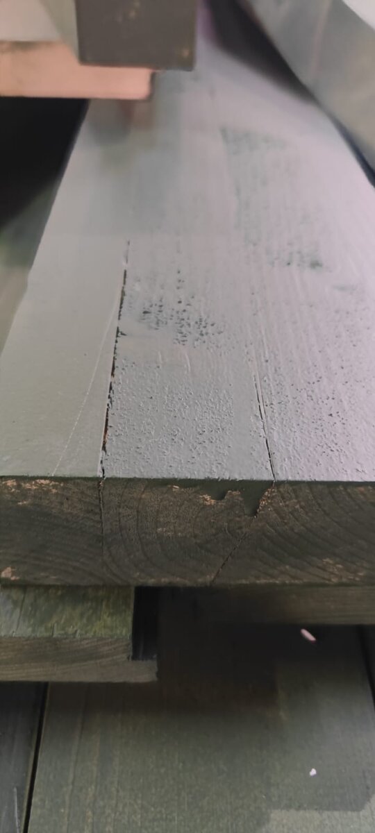

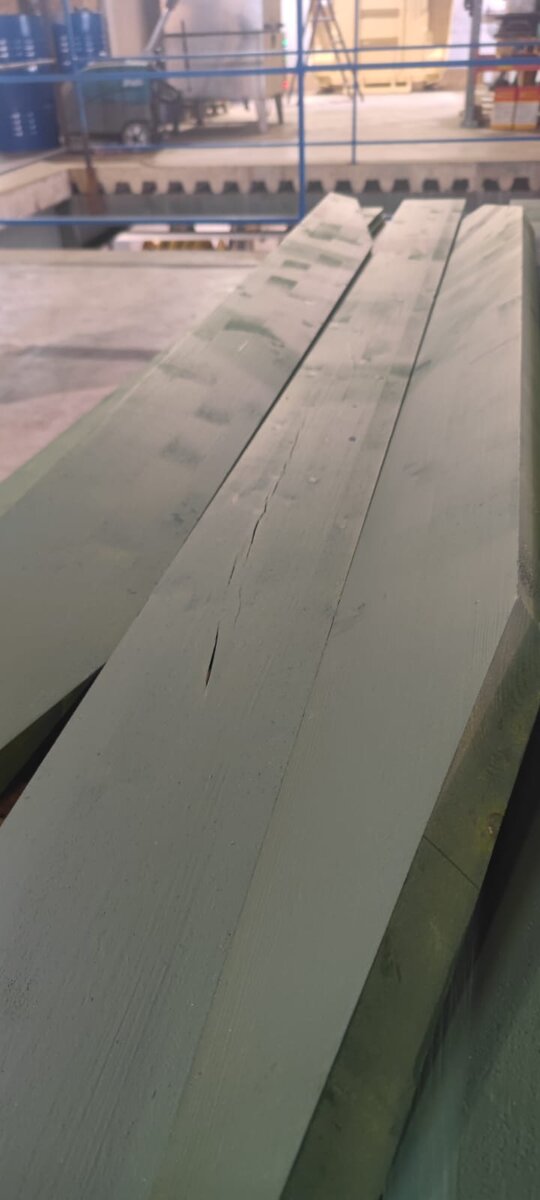

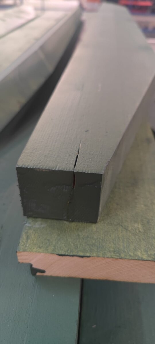

А стоит наверное...как чугунный мост :oops: , могли бы из лиственницы или дуба сделать
