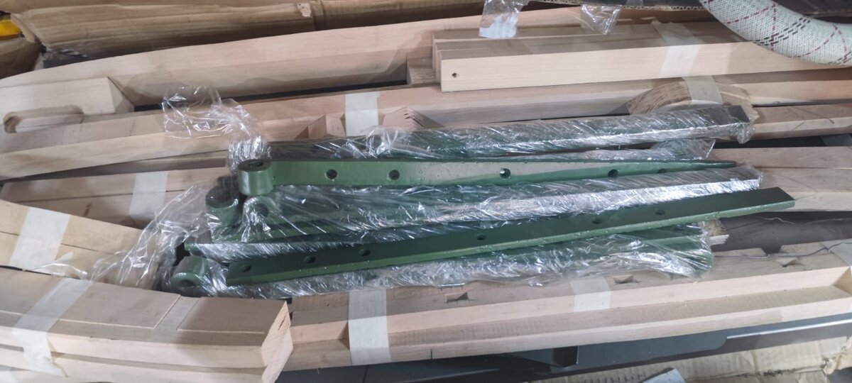

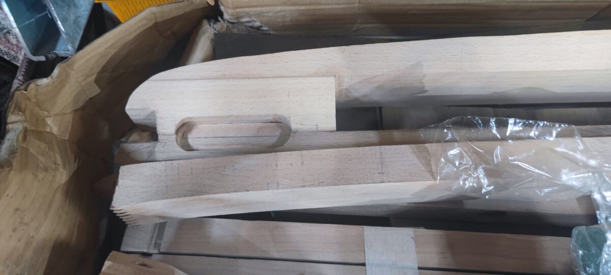

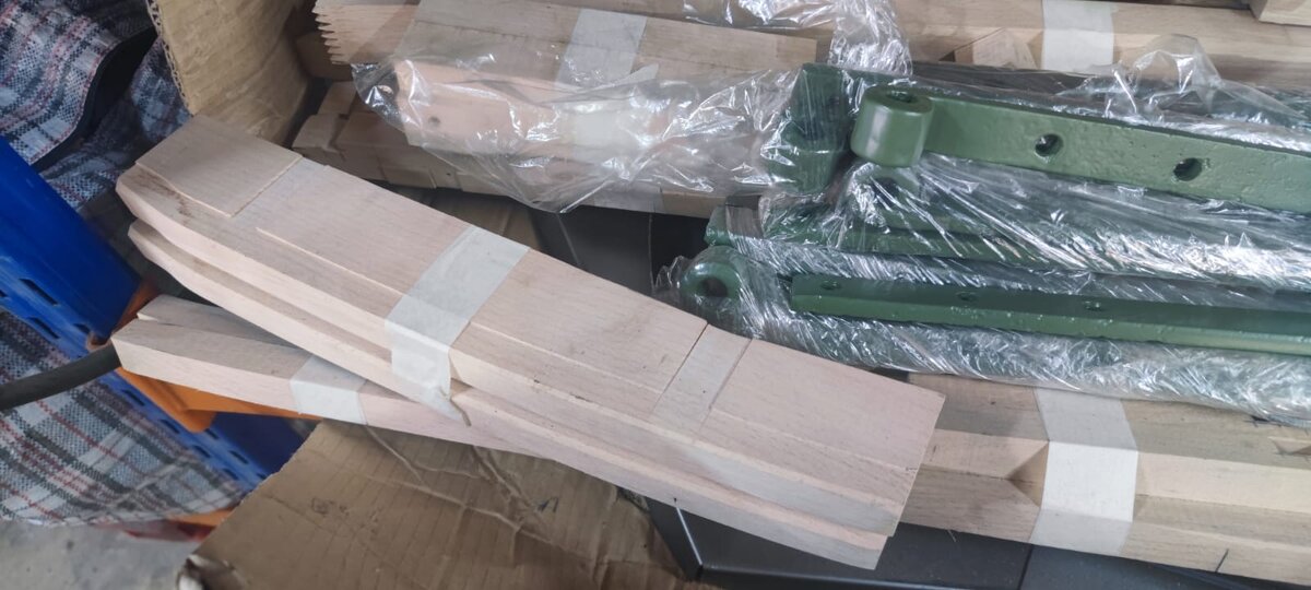

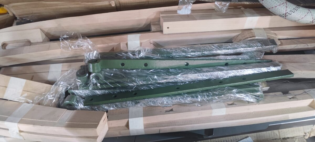

А стоит наверное...как чугунный мост :oops: , могли бы из лиственницы или дуба сделать
За работу вроде и немного взяли.
Из всего кузова таких попалось штук 5 .Передел конечно .Но что самое интересное изготовитель считает что типа все хорошо сделал.
Цену дуба страшно представить)
Куб бука сейчас 96 000р
Реакции: Холоднов
7 872
8 717
Не нужен дуб на Полуторке! Скорее всего из сырых досок делали, которые повело при высыхании... Плотник - это не тот, кто может отпилить по размеру доску, но и тот, кто может выбрать нужную для этого доску! Раньше мастерство передавалось из поколения в поколение, а сейчас купил электрический лобзик, интернет посмотрел и считает себя "мастером", можно деньги идти зарабатывать!
2 883
5 408
Мне бывает попадаются в гаражах доски...дуб, лиственница, красное дерево... иногда объёмы большие. Использую для своих целей или дарю людям для дела. Да...кто-то собирал и хранил раньше, копейки стоило, наследникам не надо - отдают, а сейчас деньги за это дерут большие.
Реакции: СЭМ
3 453
5 617

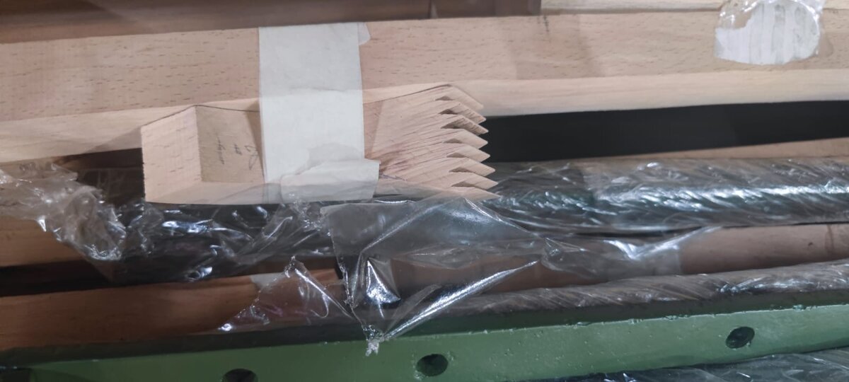

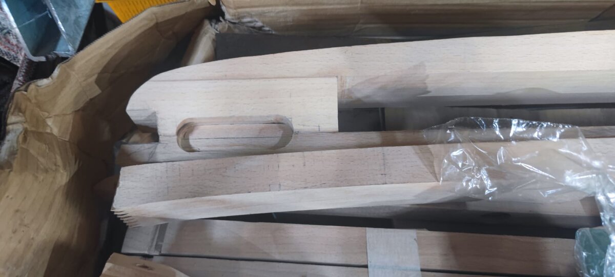

Я мечтаю кузов из лиственницы сделать. Дорого, но сосна при уличном хранении и 10-ти лет не живет, при качественной обработке досок со всех сторон, до сборки.

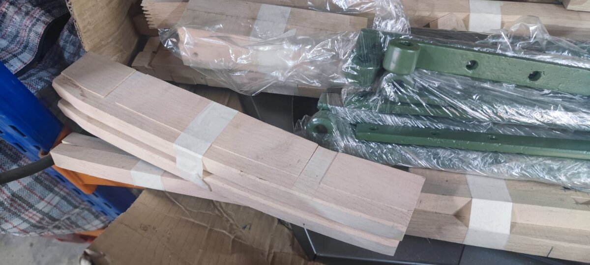

Похоже на берёзу. При относительно быстрой сушке лопается. Но берёза зато очень крепкая. Трещины очень легко шпаклюются шпаклевкой по дереву. Затем обработка дерева специальной пропиткой и покраска. Будет очень долговечно и красиво. Тем более что ваша полуторка по назначению грузоперевозок карябующего груза использоваться не будет.
м696
08.11.2021
261
623
Кировск
А это дерево на кабину .
Если я не ошибаюсь мастеру который делал 82 года
Как говорится почувствую разницу с кузовными досками)

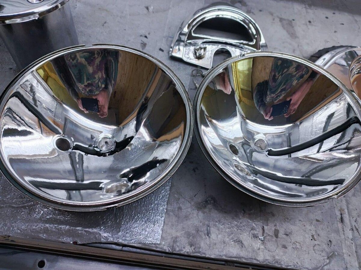

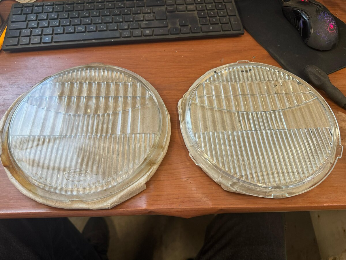

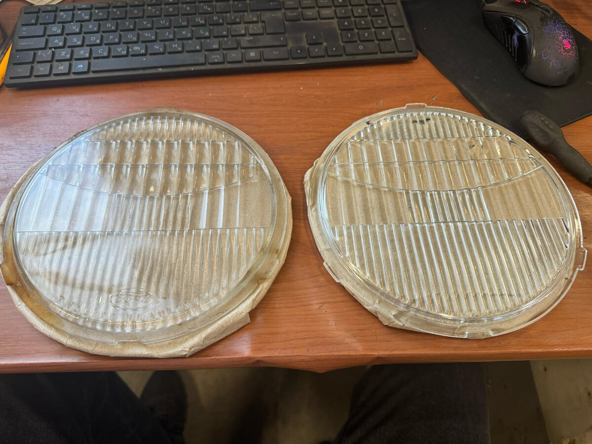

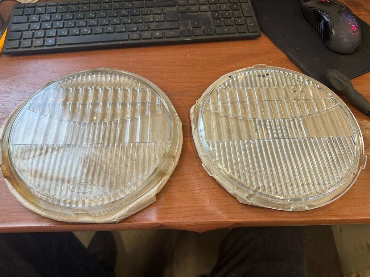

Стекла с фар
Слева Форд справа новодел.
Так и не смог найти оригинальные фары и стекла.
Если у кого есть оригинал пишите. договоримся
Реакции: СЭМ и Холоднов

м696
08.11.2021
261
623
Кировск

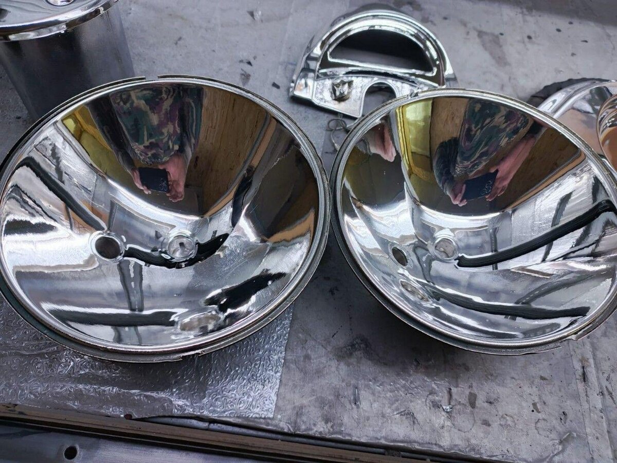

отражали умерли
пришлось восстанавливать
5 138
3 601
технологией поделишься?
Реакции: Oksiqen
м696
08.11.2021
261
623
Кировск
я отдавал делать в контору .
вроде называется восстановление методом вакуумного напыления.
По мне так надо было хромировать но... запись у хромлайна на два месяца вперед .не успел бы .
Реакции: ash-oldgaz и алекса
5 138
3 601
понял.
спасибо

Если сравнивать качество древесины сосны с буком это что ж....пу с пальцем. Да и цена в несколько раз выше.
