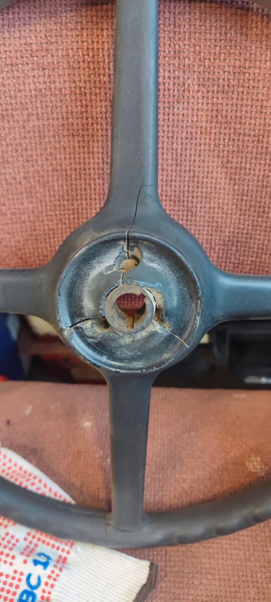

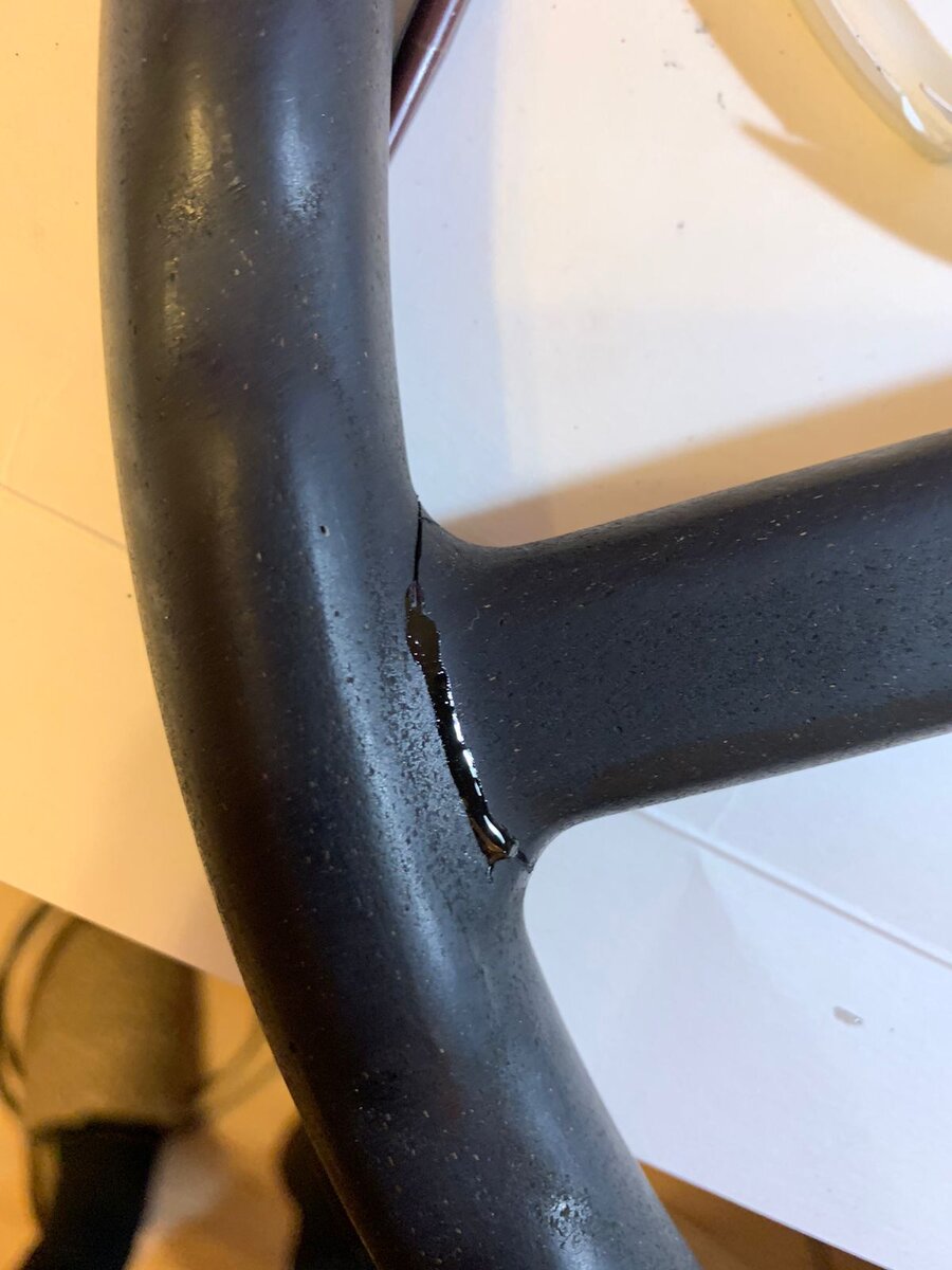

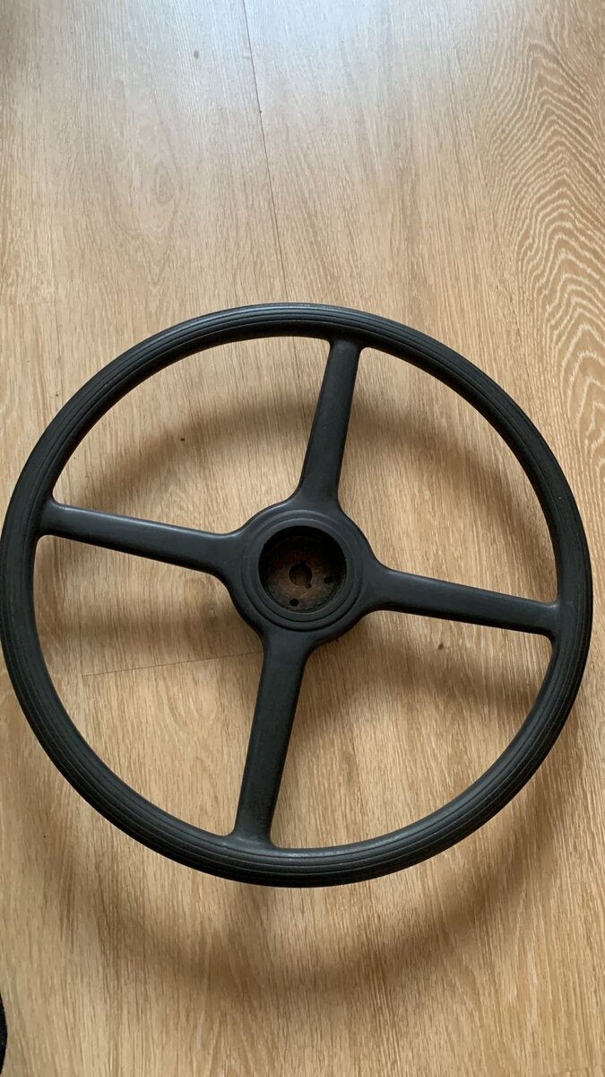

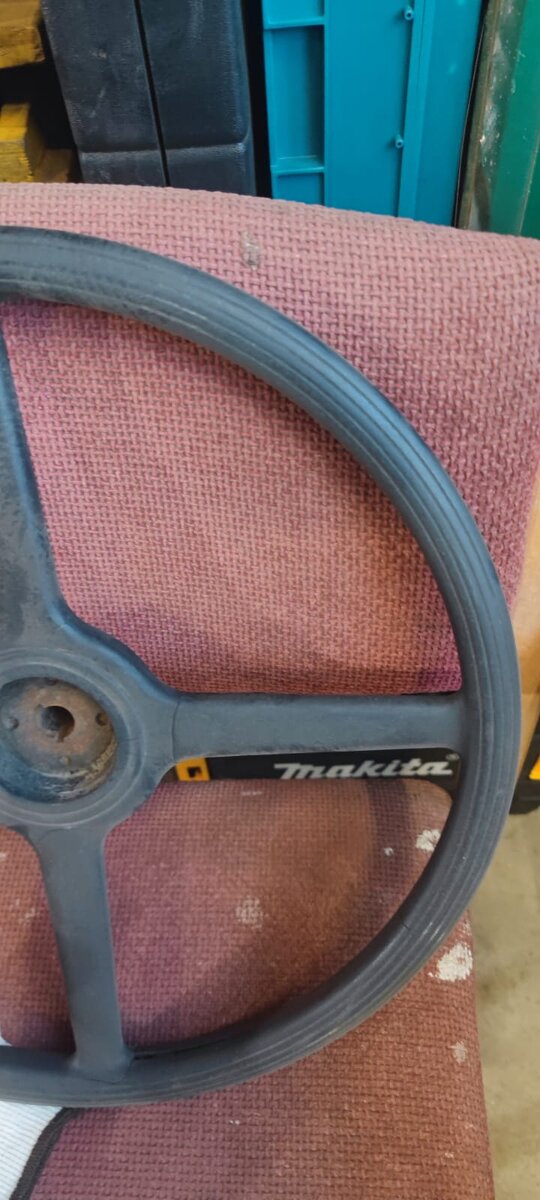

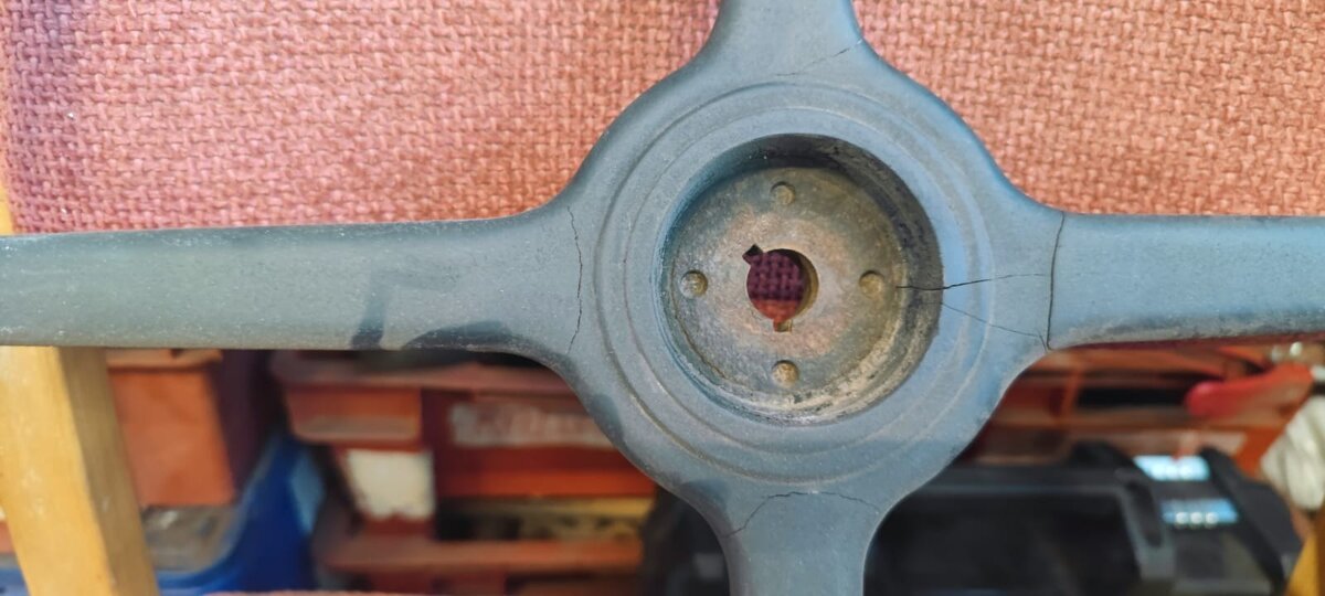

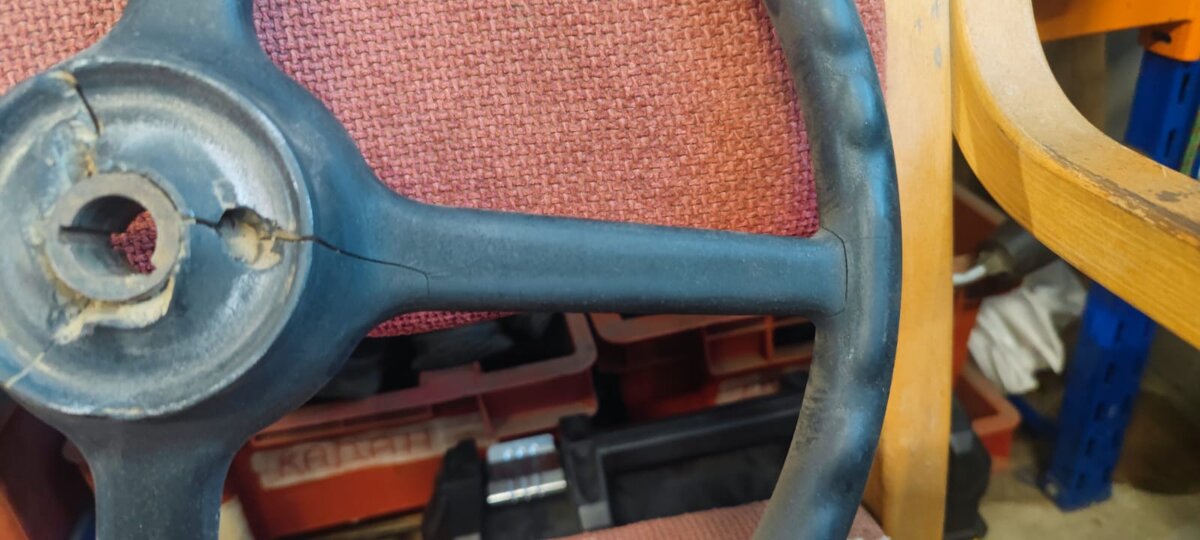

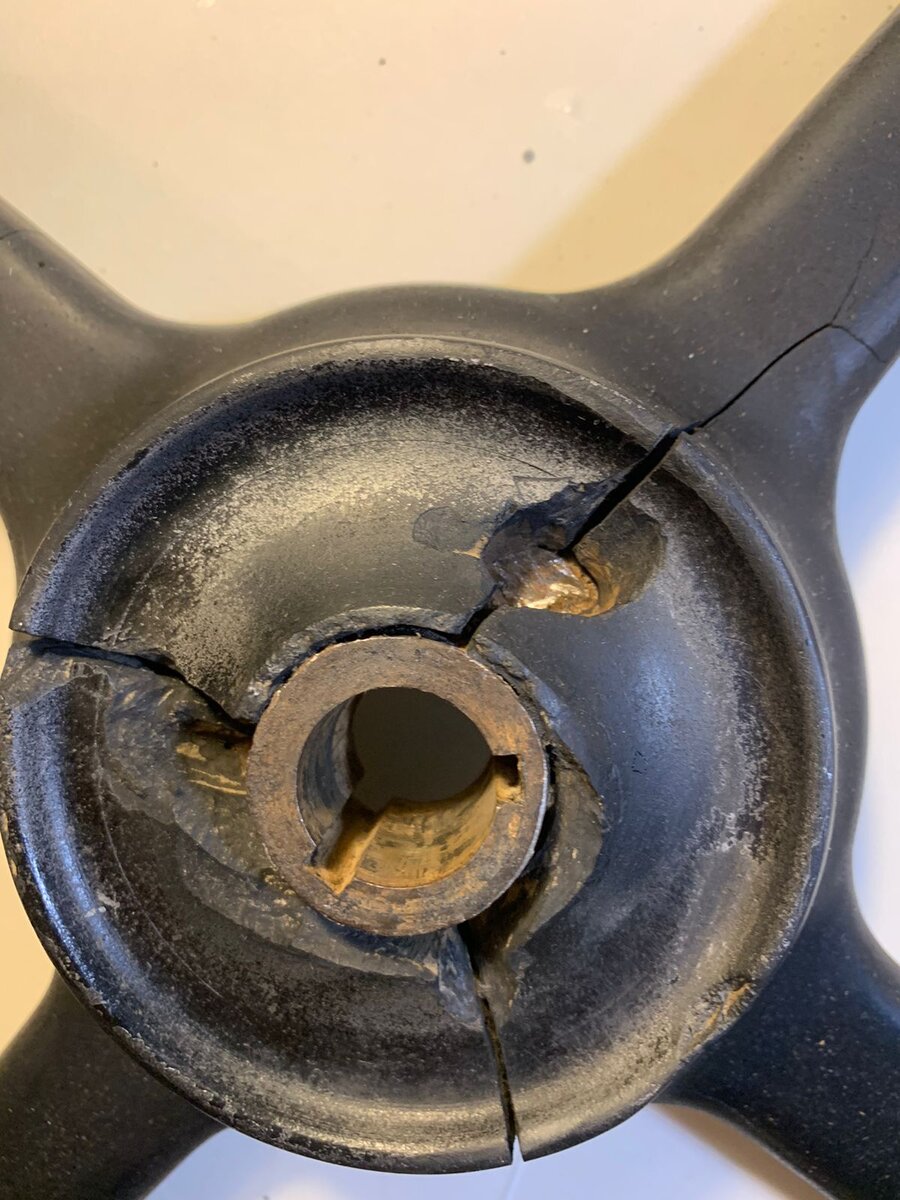

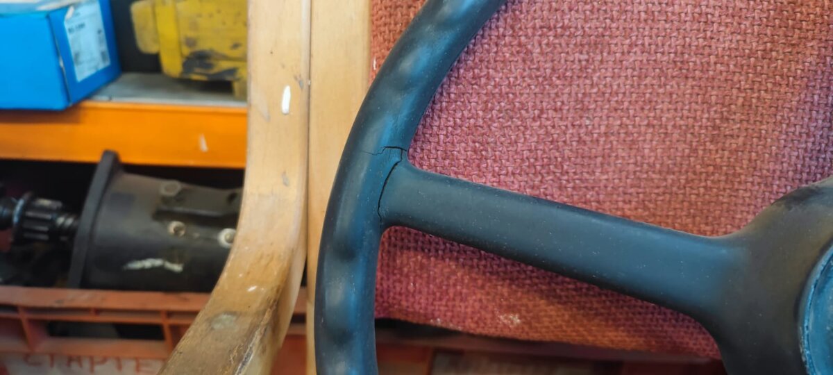

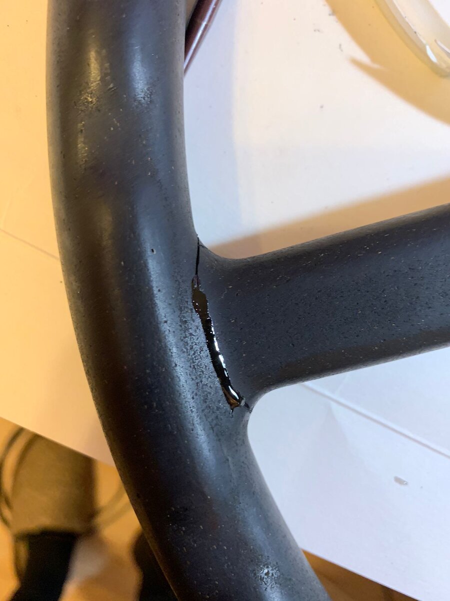

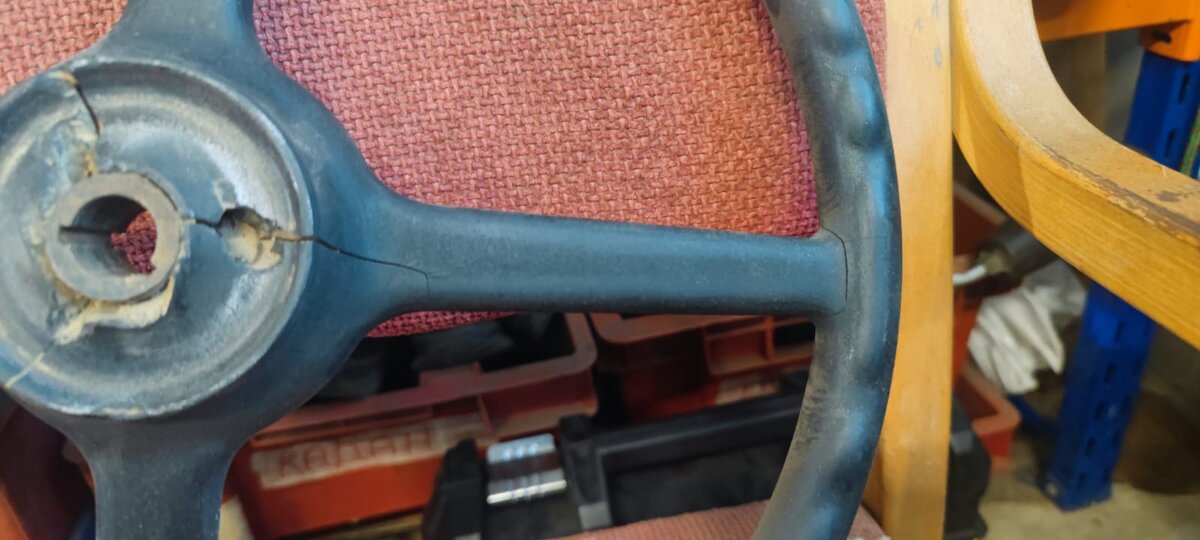

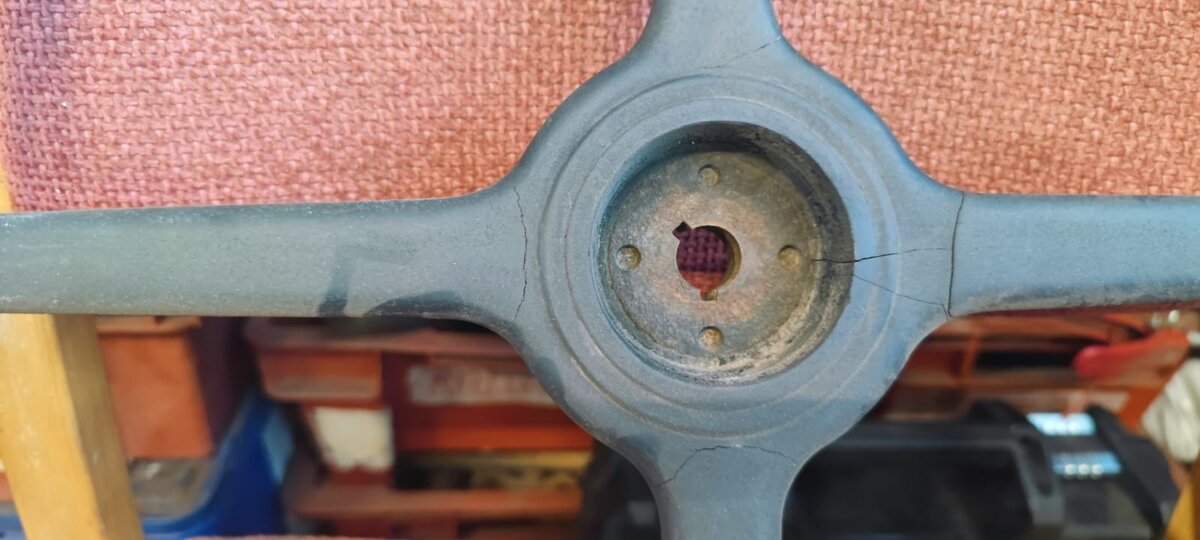

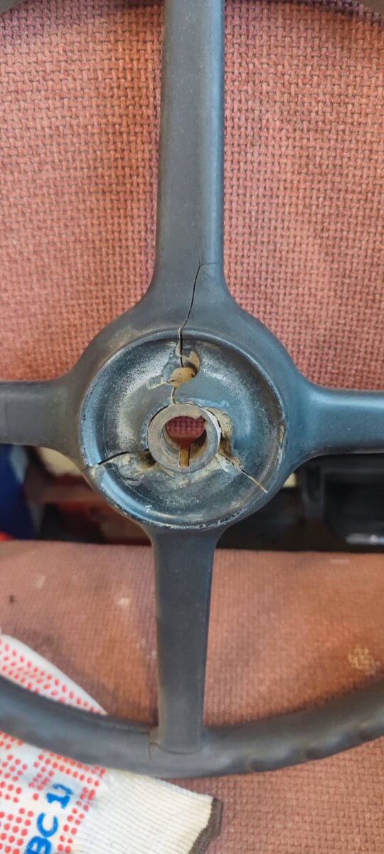

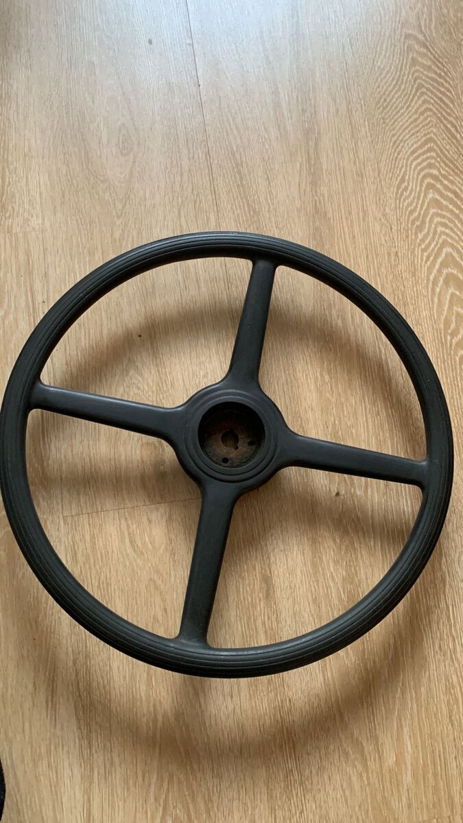

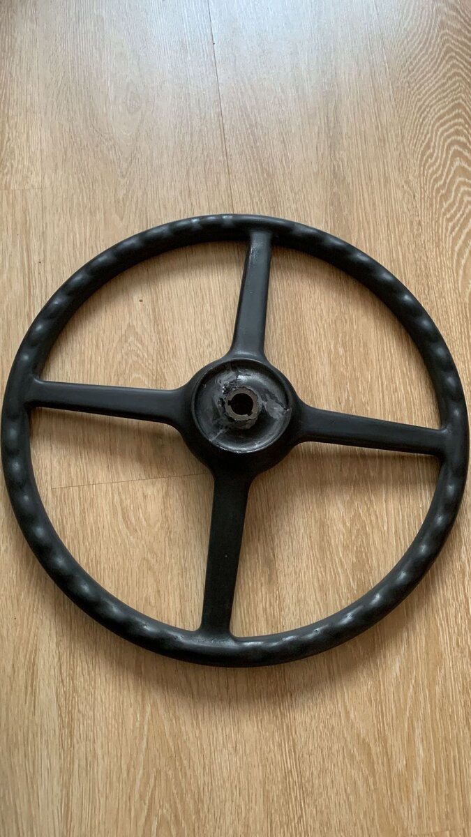

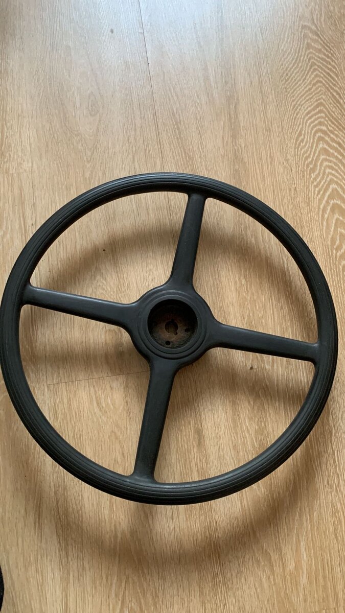

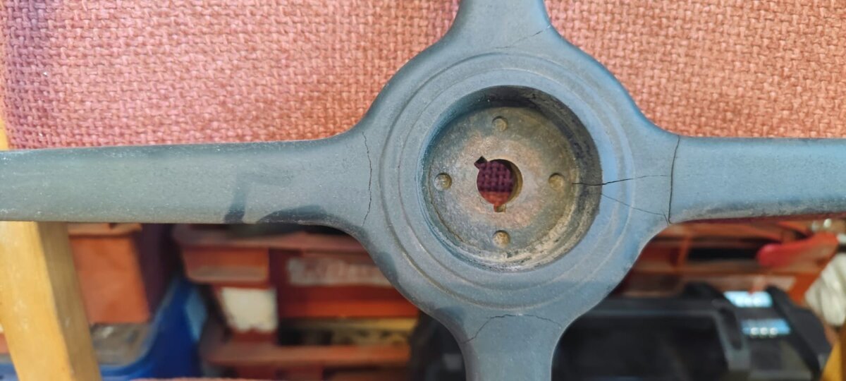

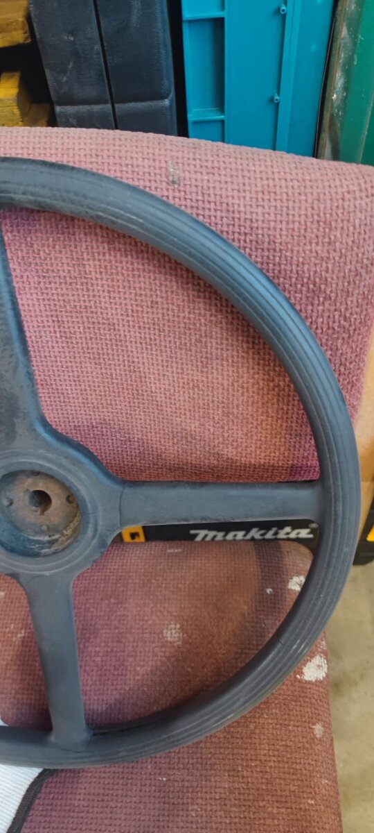

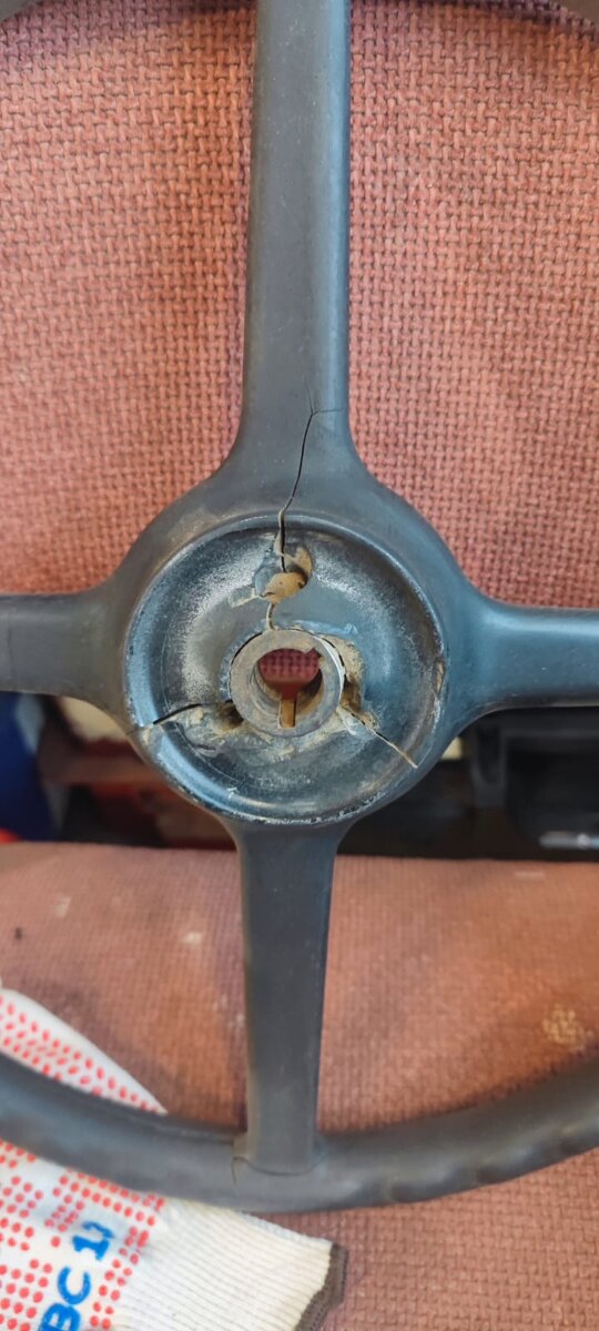

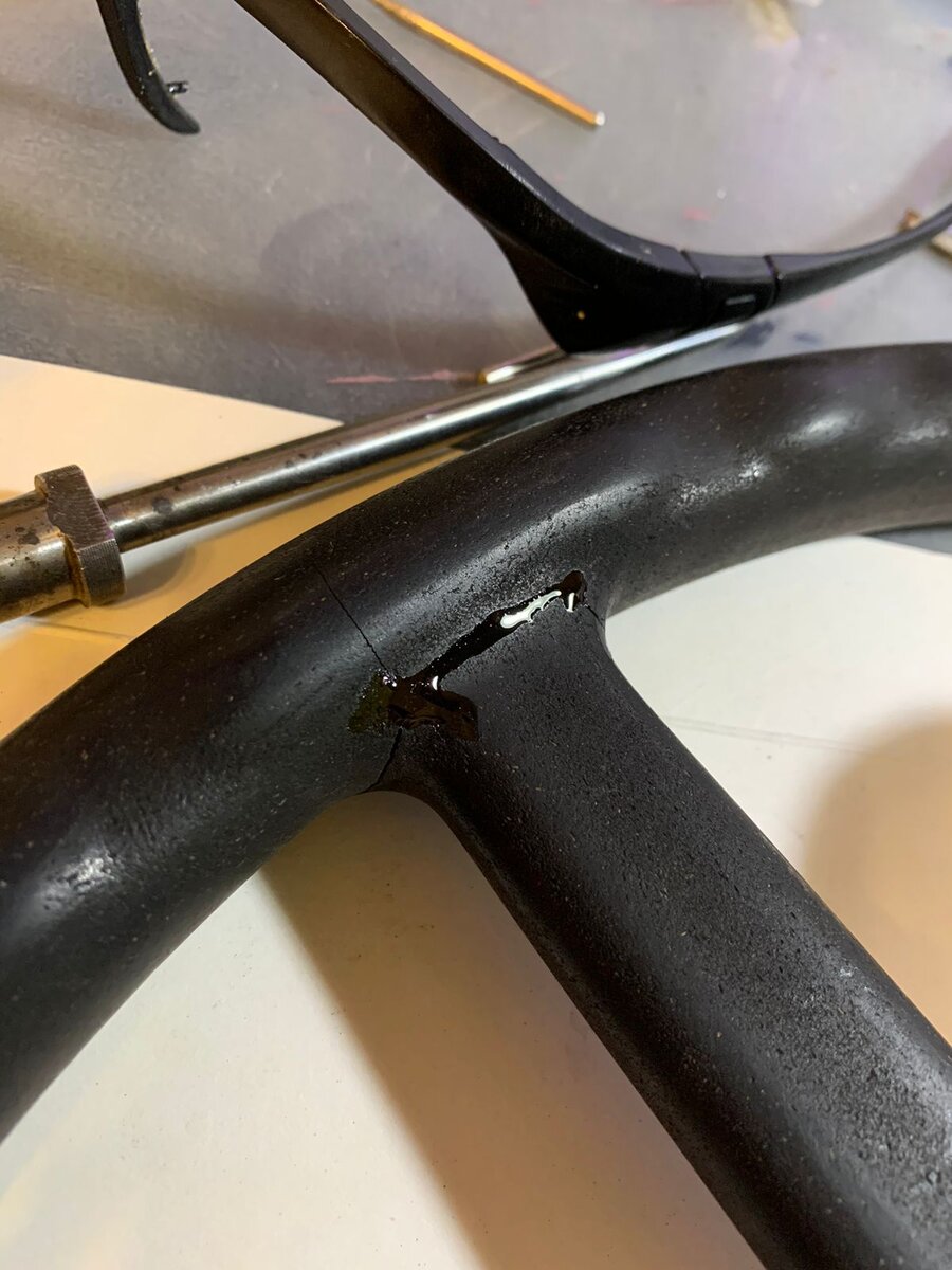

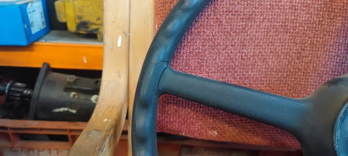

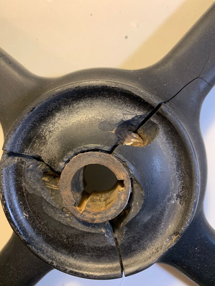

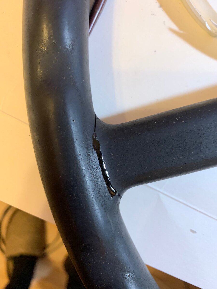

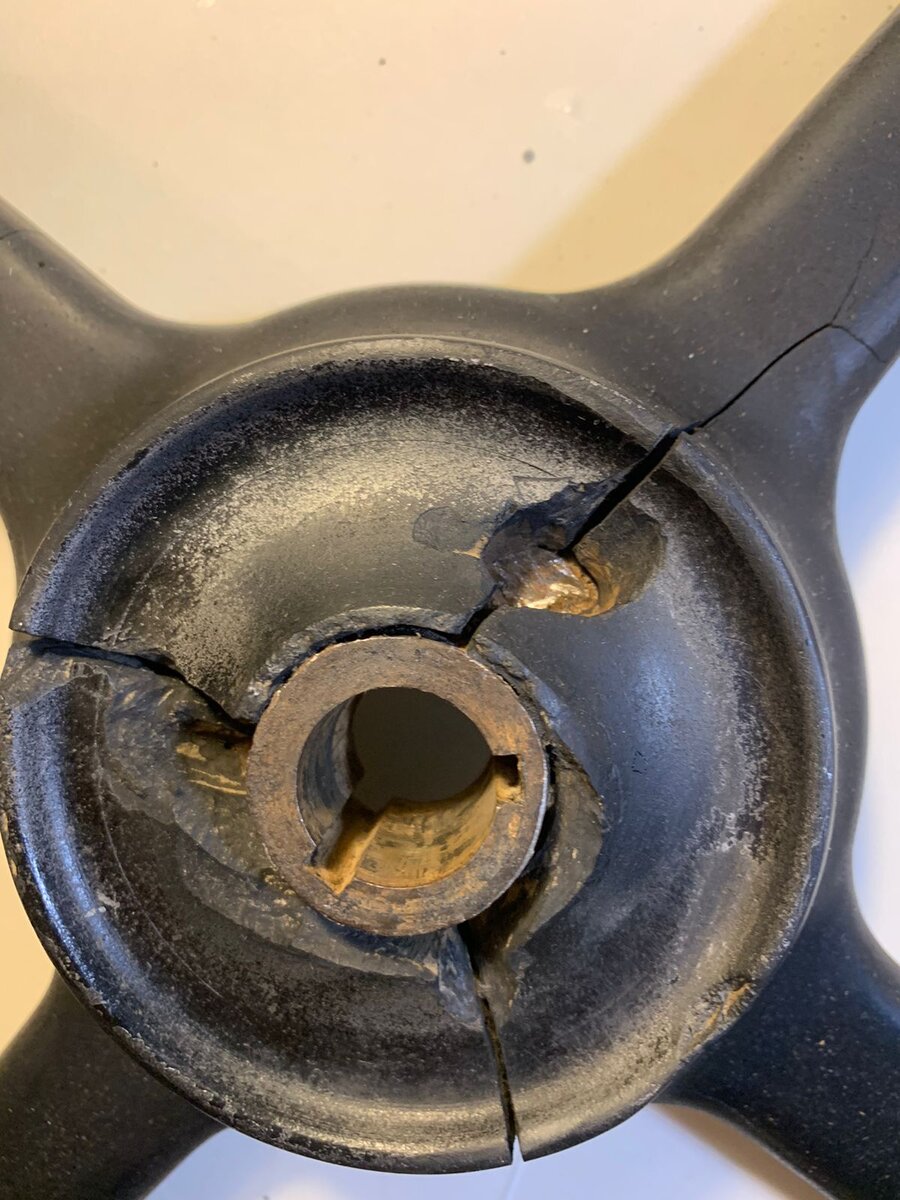

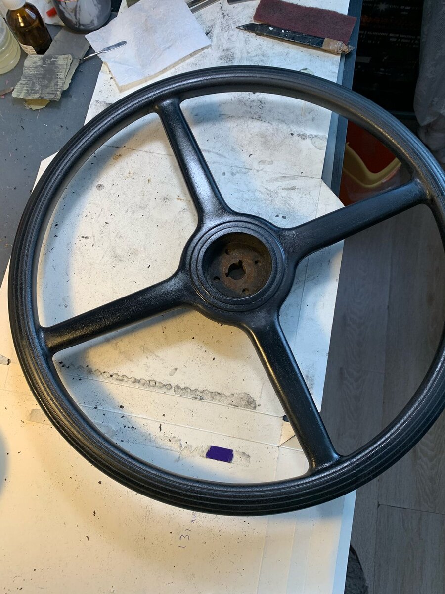

Очень давно мне один хороший человек отдал руль .
Он был найден на стене сарая .
Время его не пощадило но он целый.
м696
08.11.2021
562
1 645
Кировск

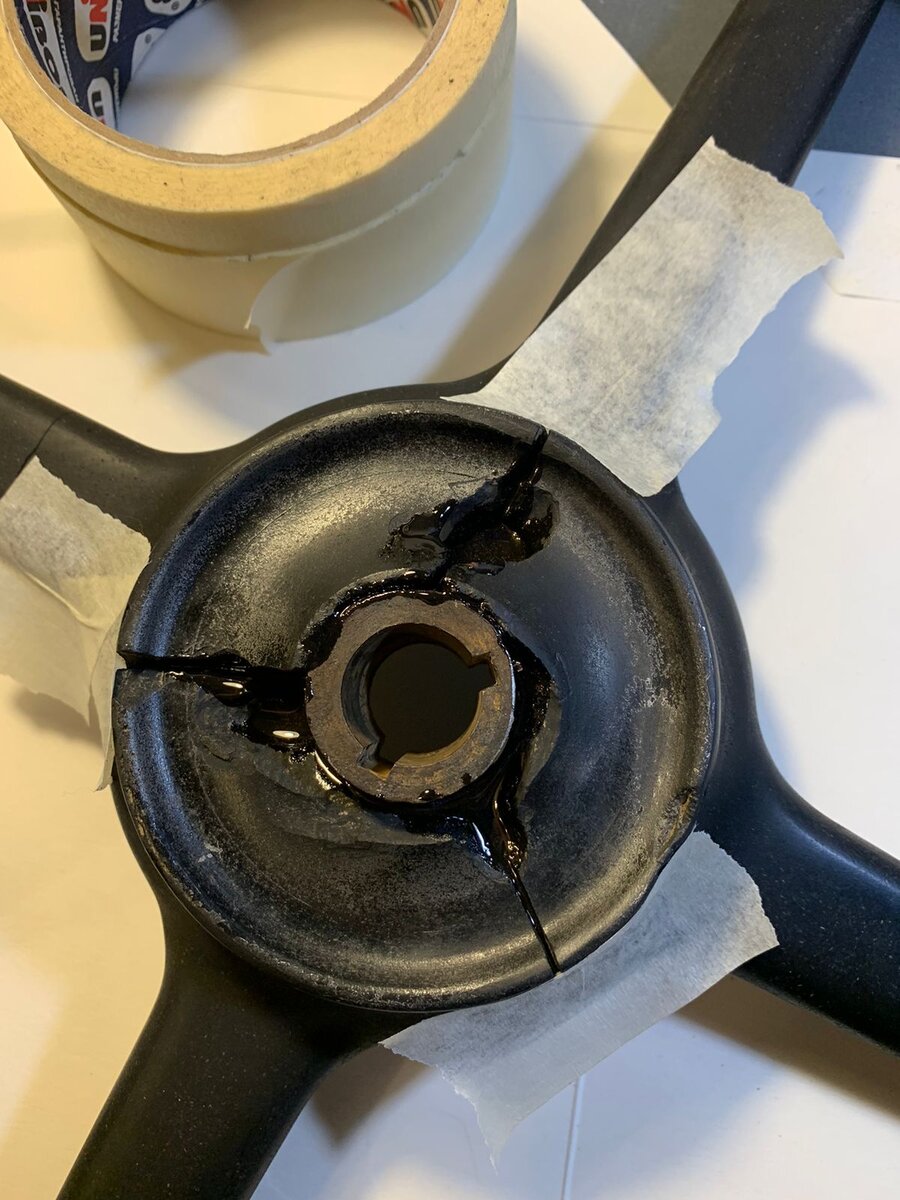

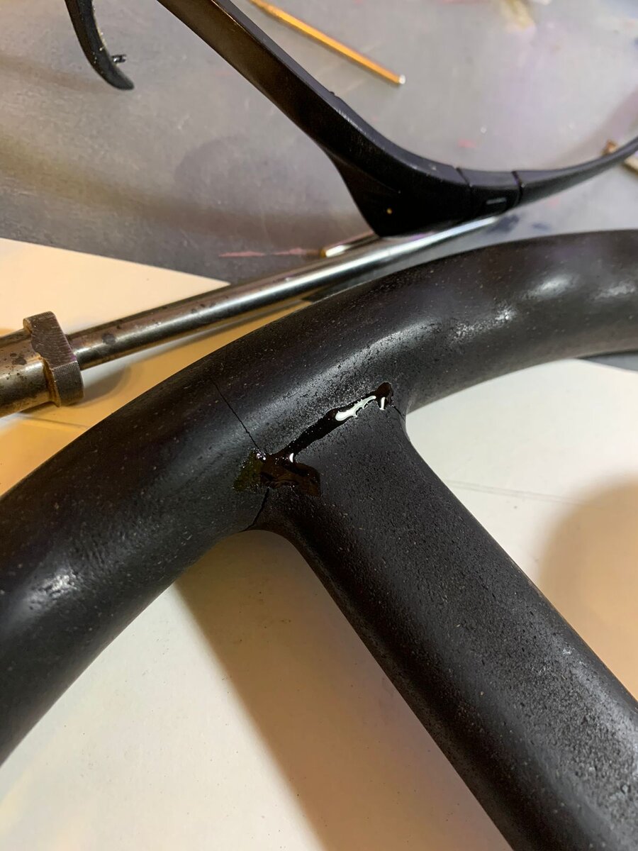

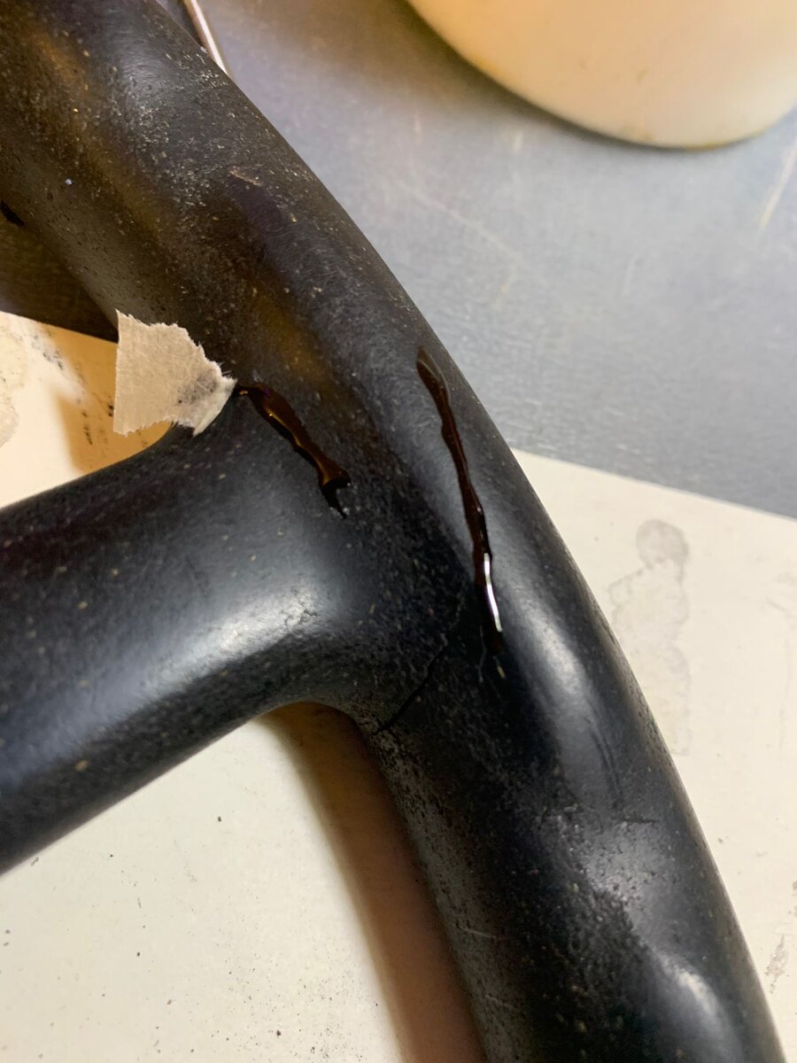

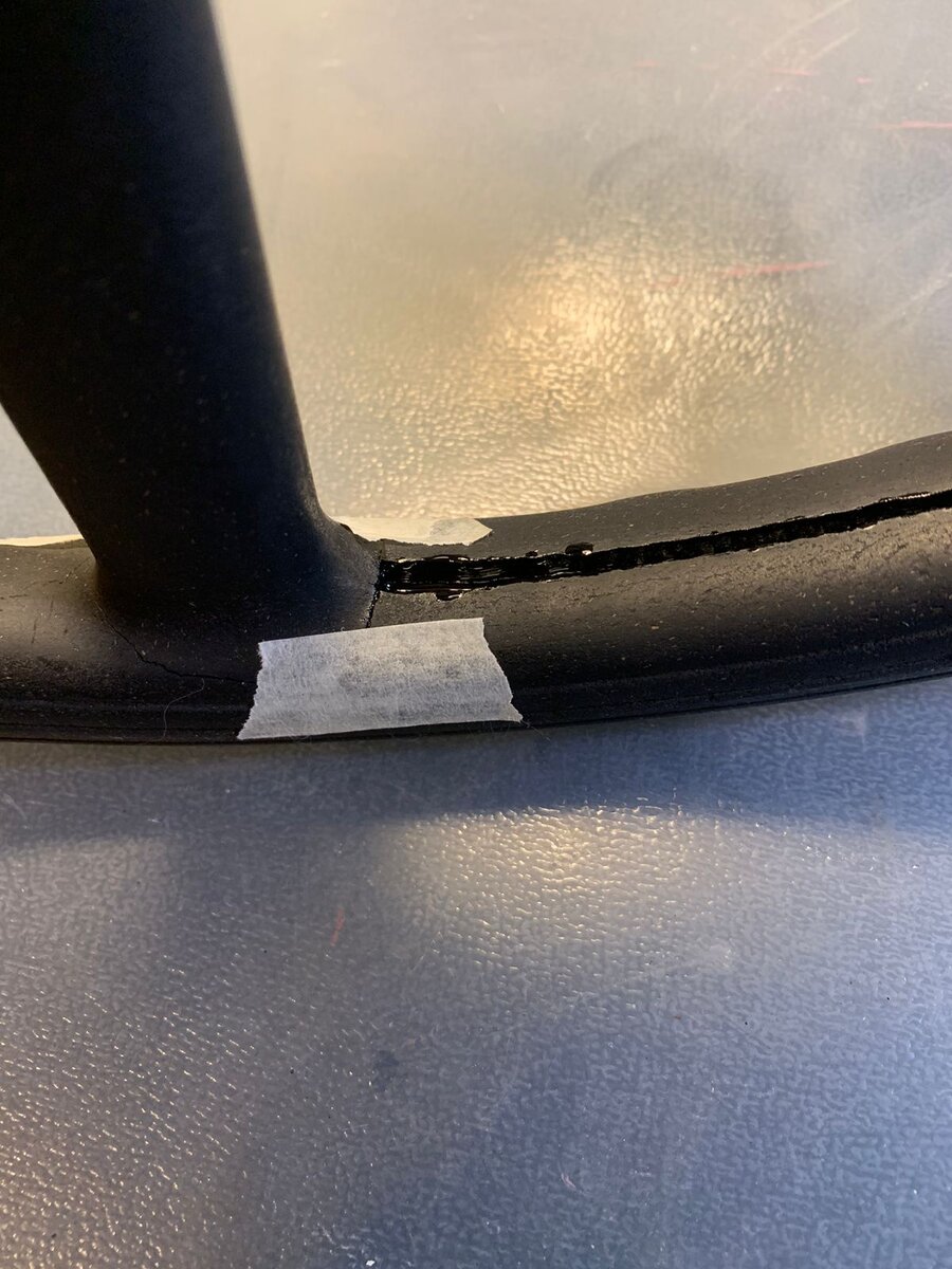

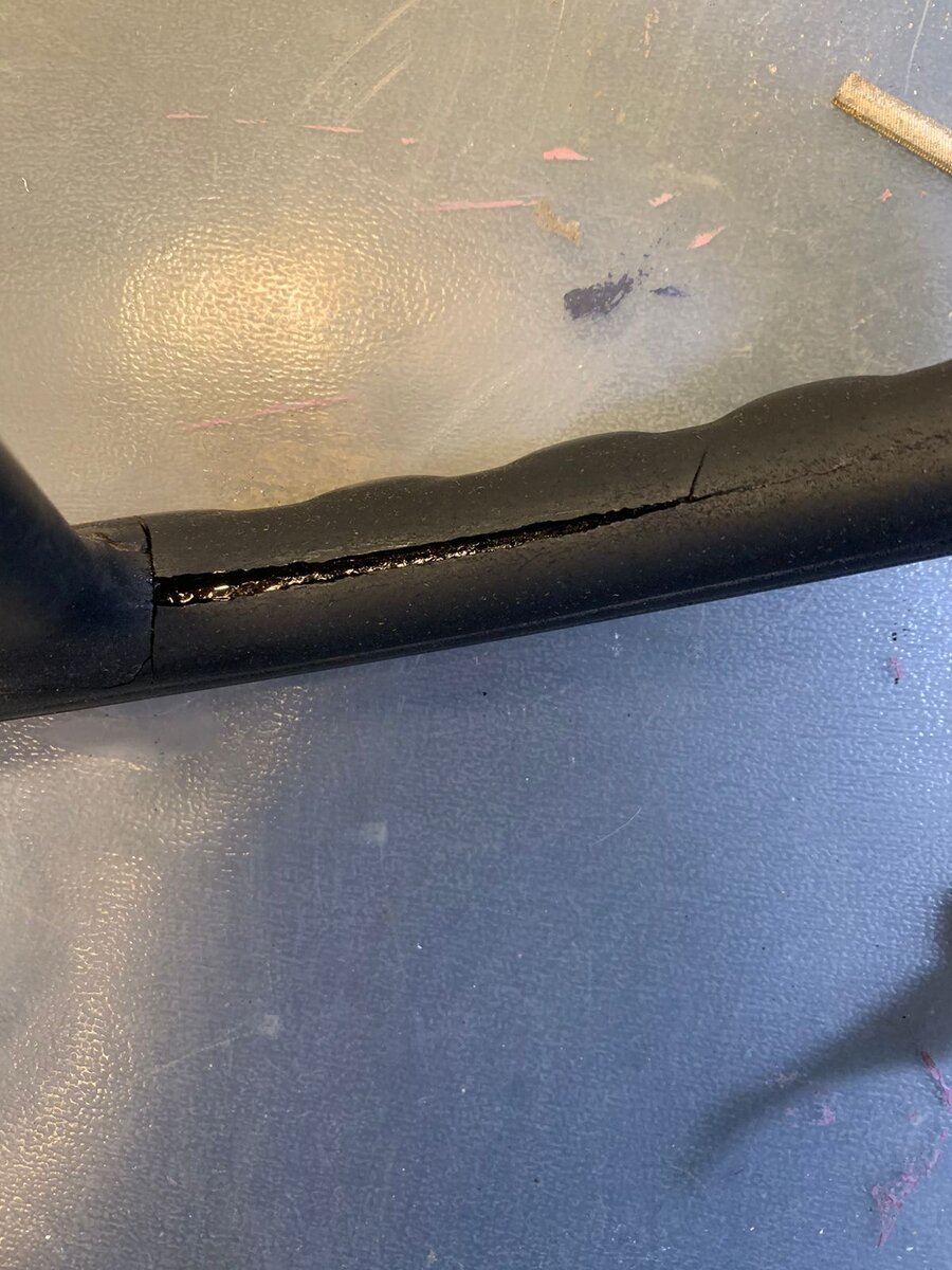

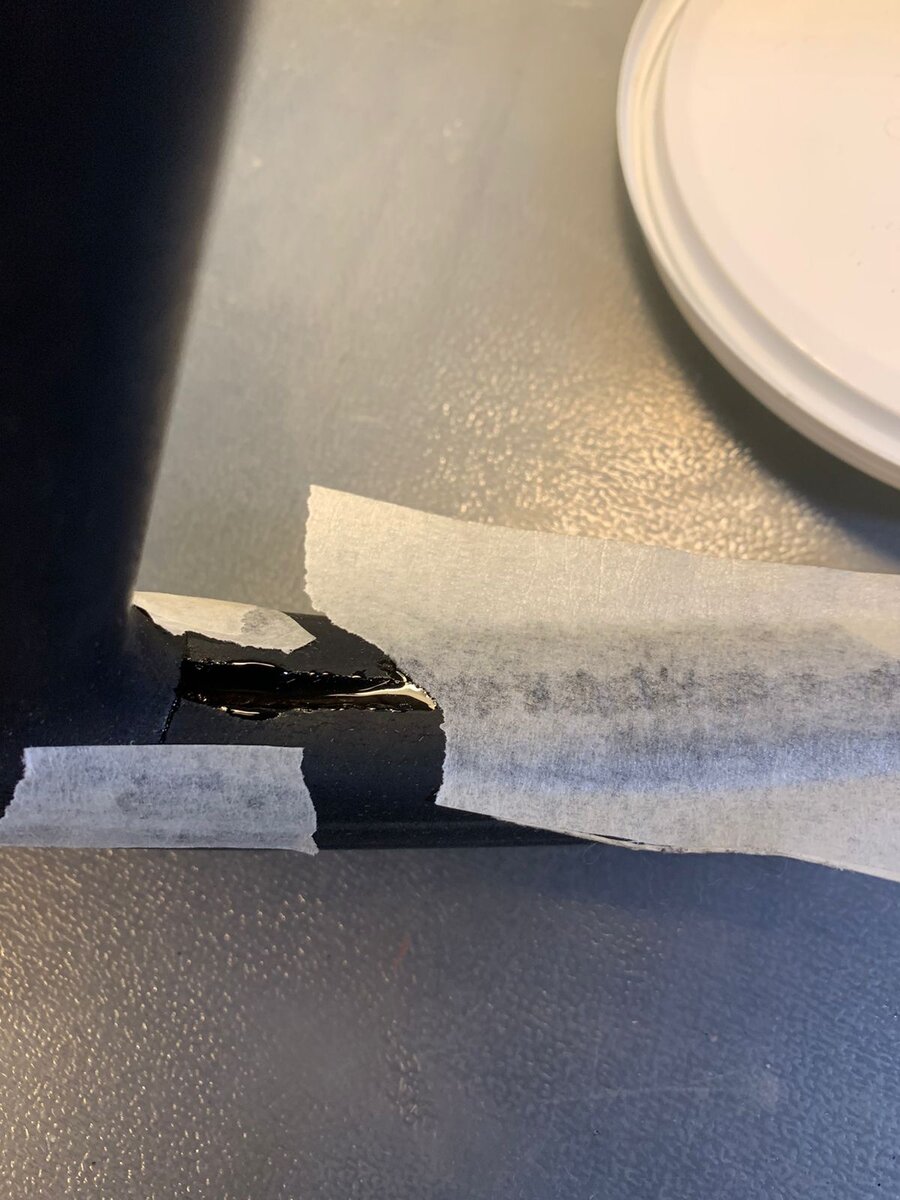

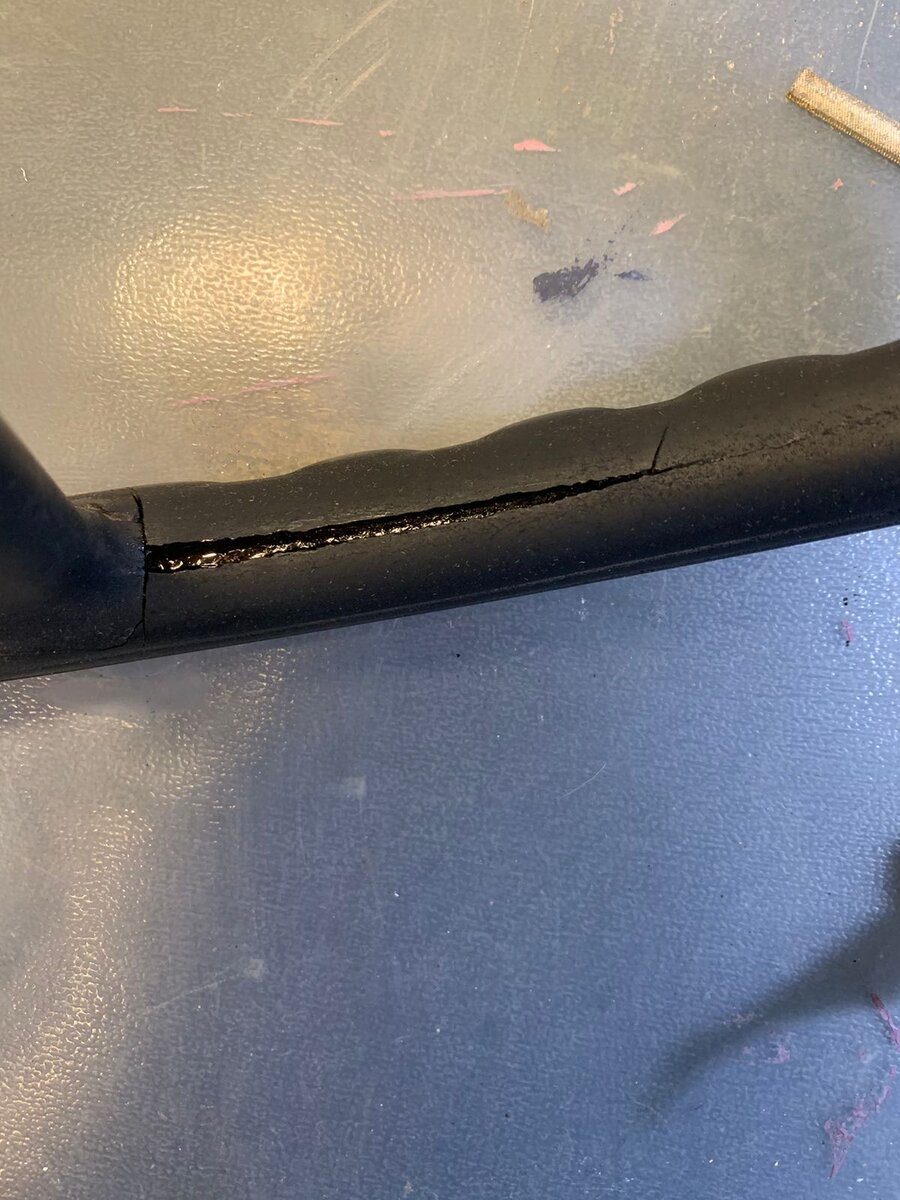

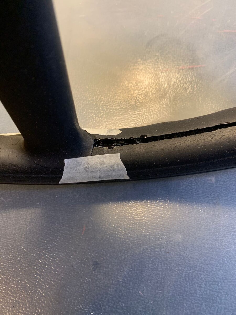

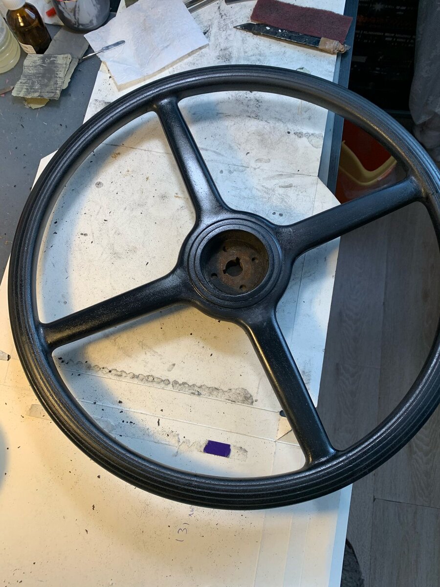

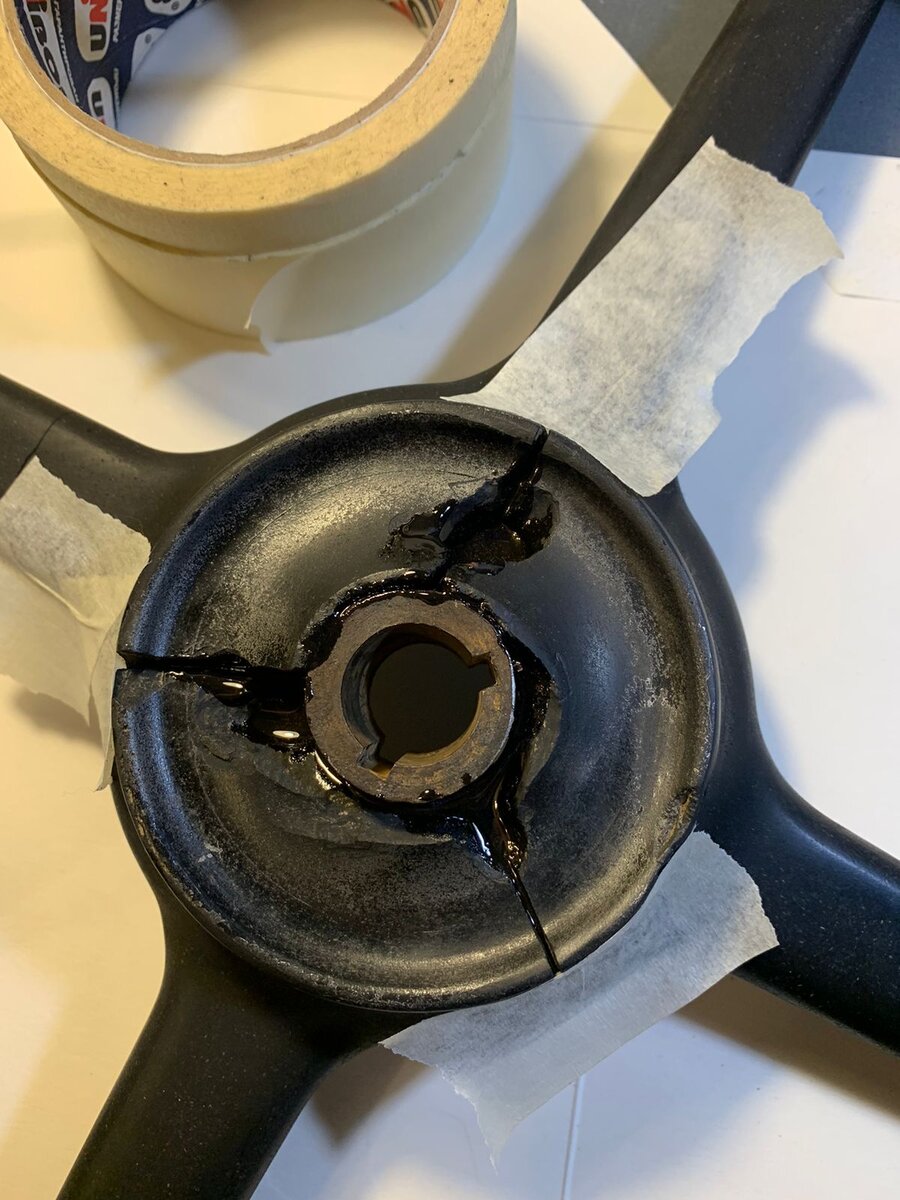

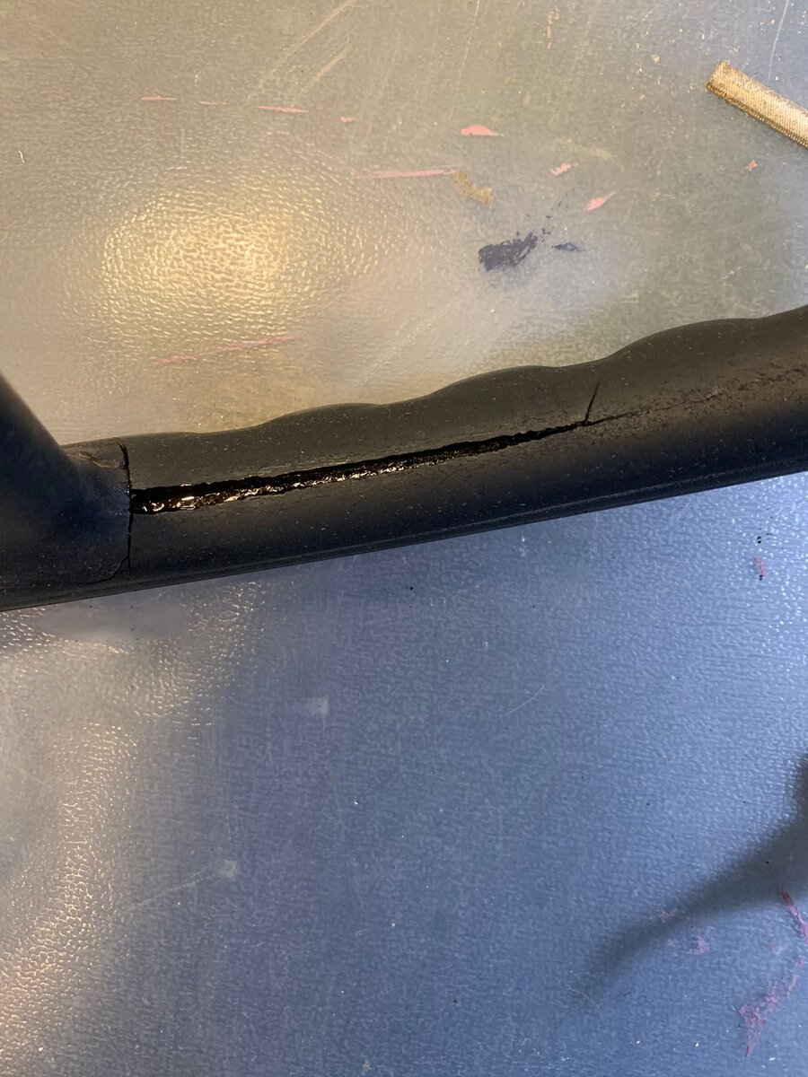

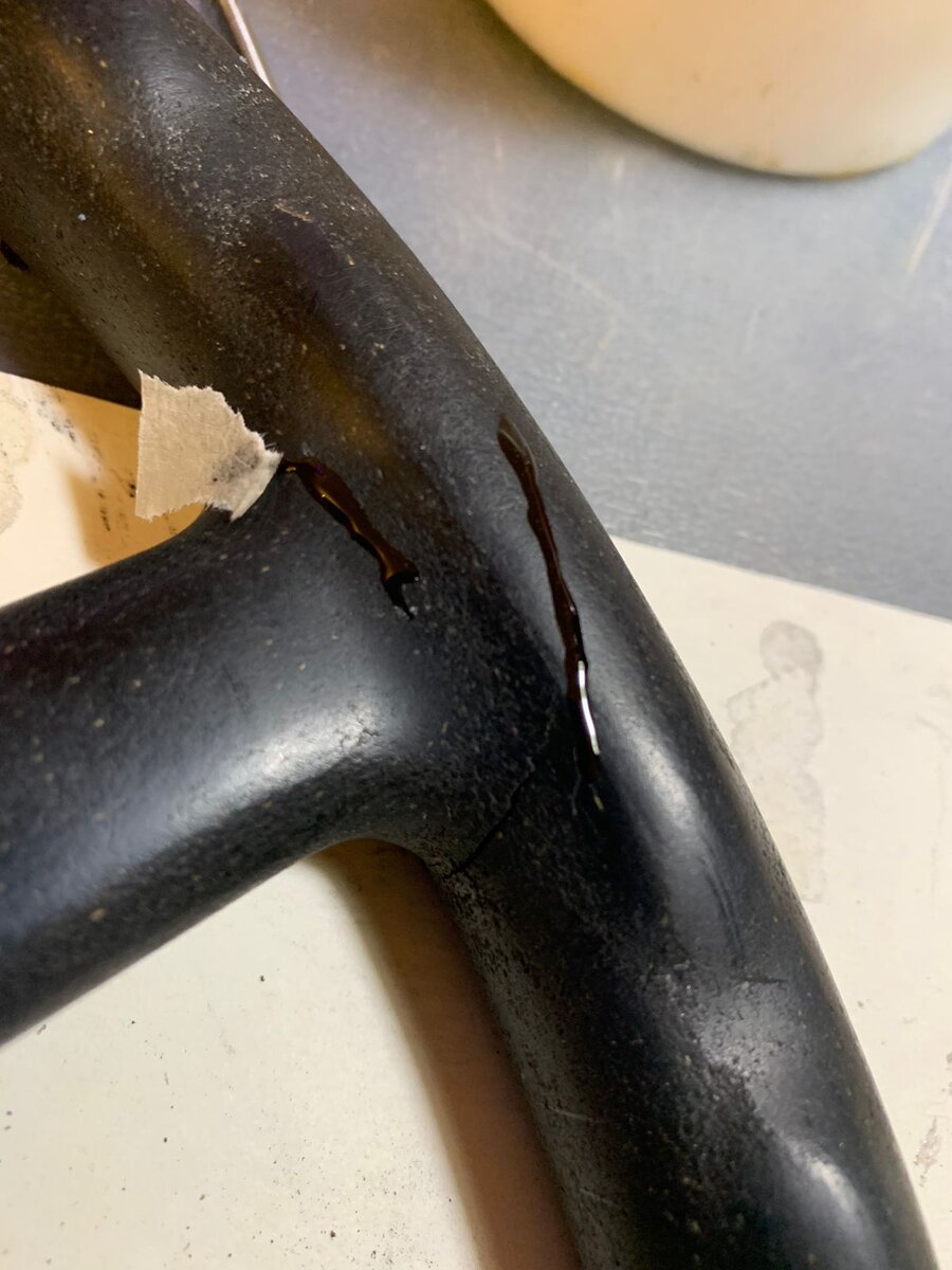

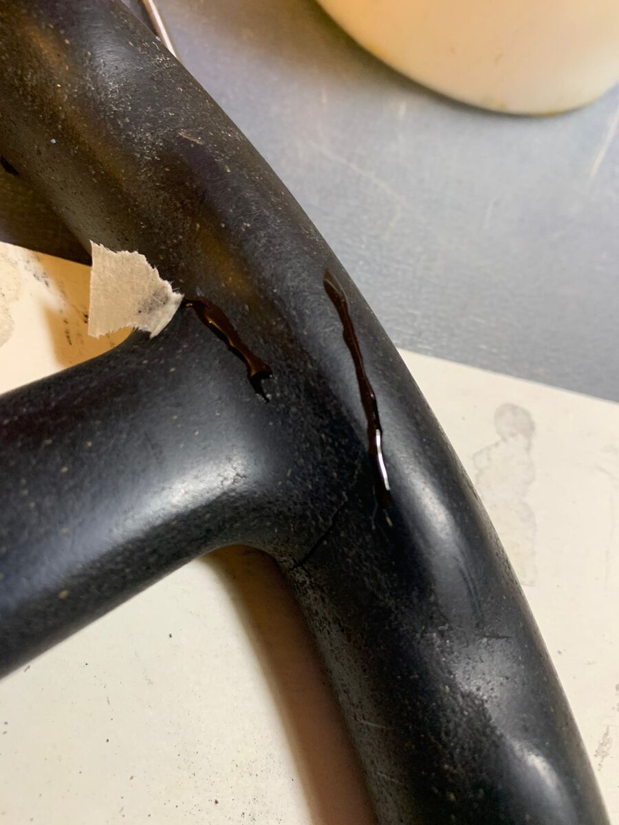

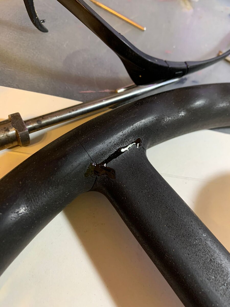

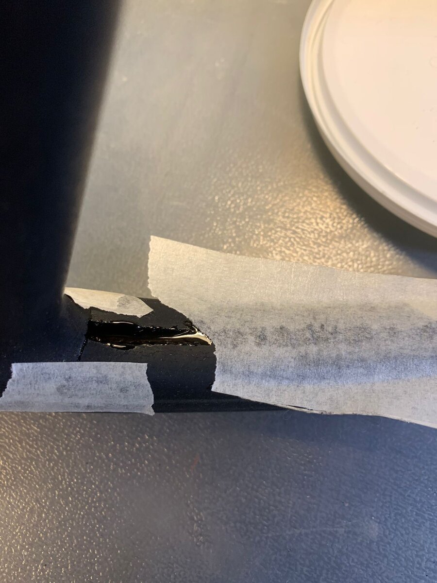

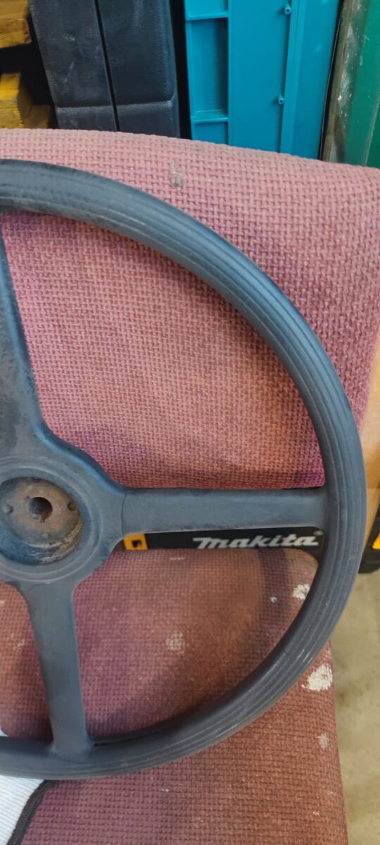

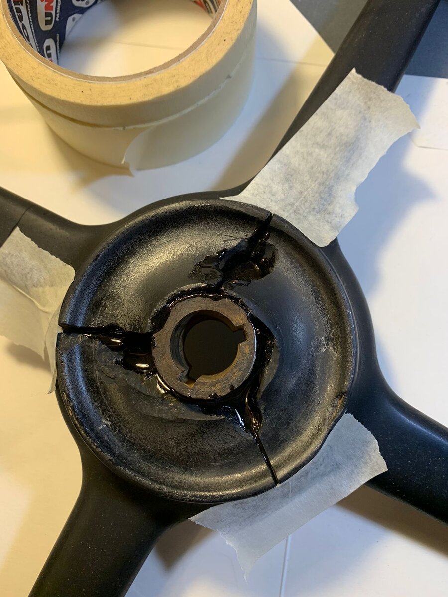

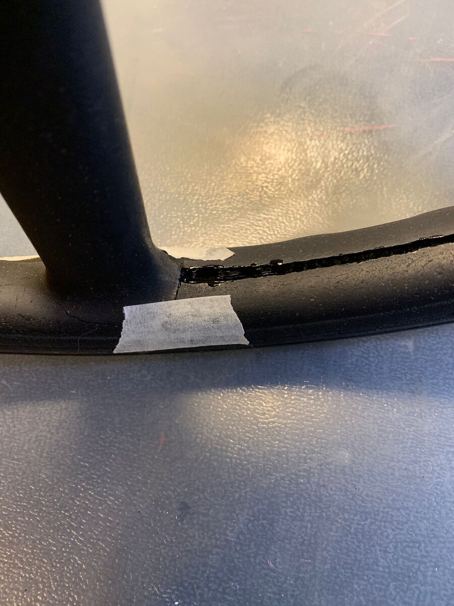

далее кропотливая работа по заливки трещин.
м696
08.11.2021
562
1 645
Кировск

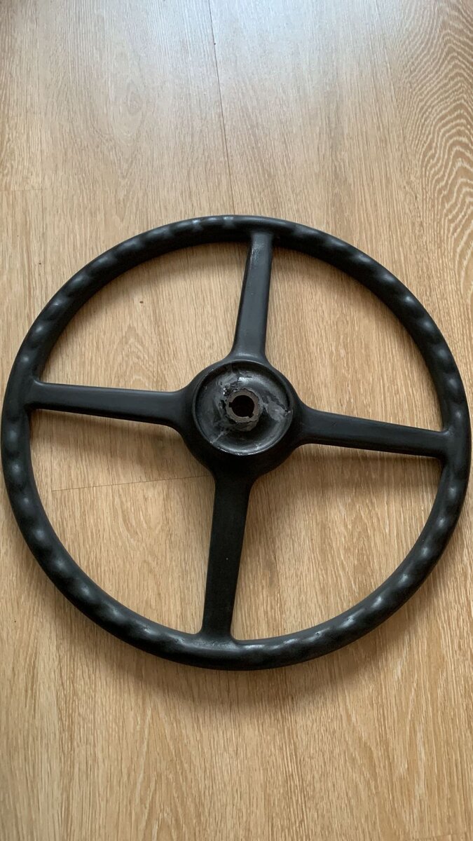

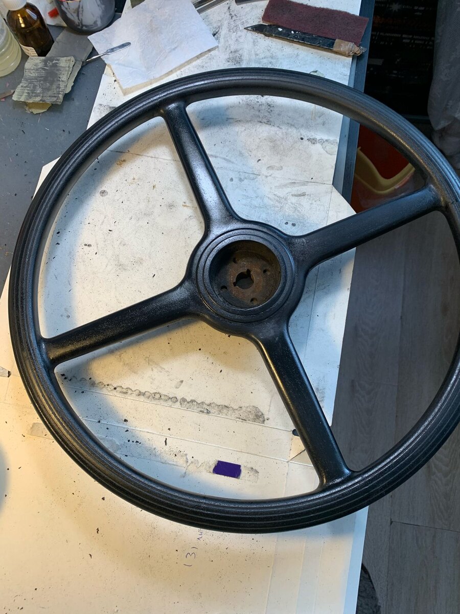

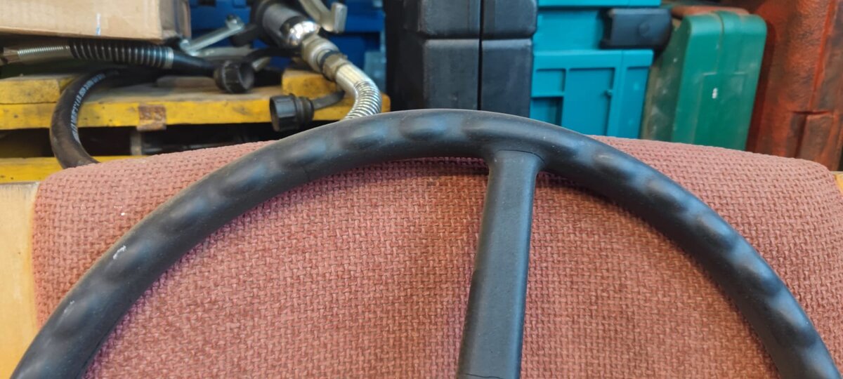

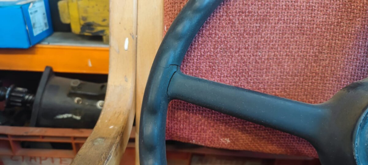

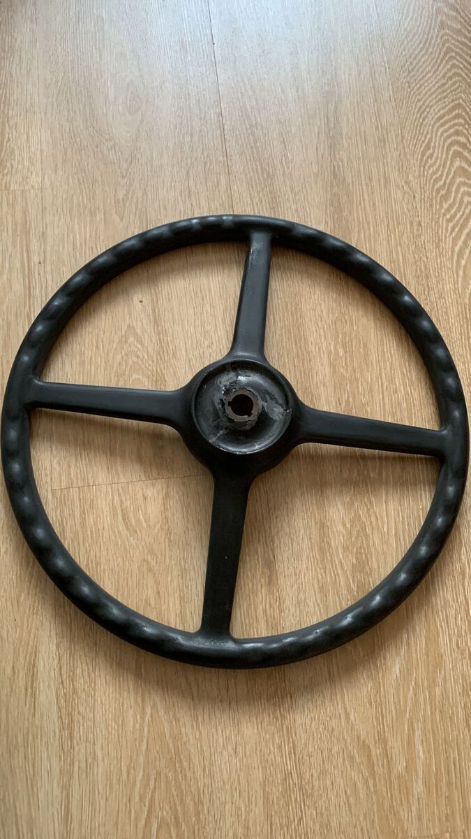

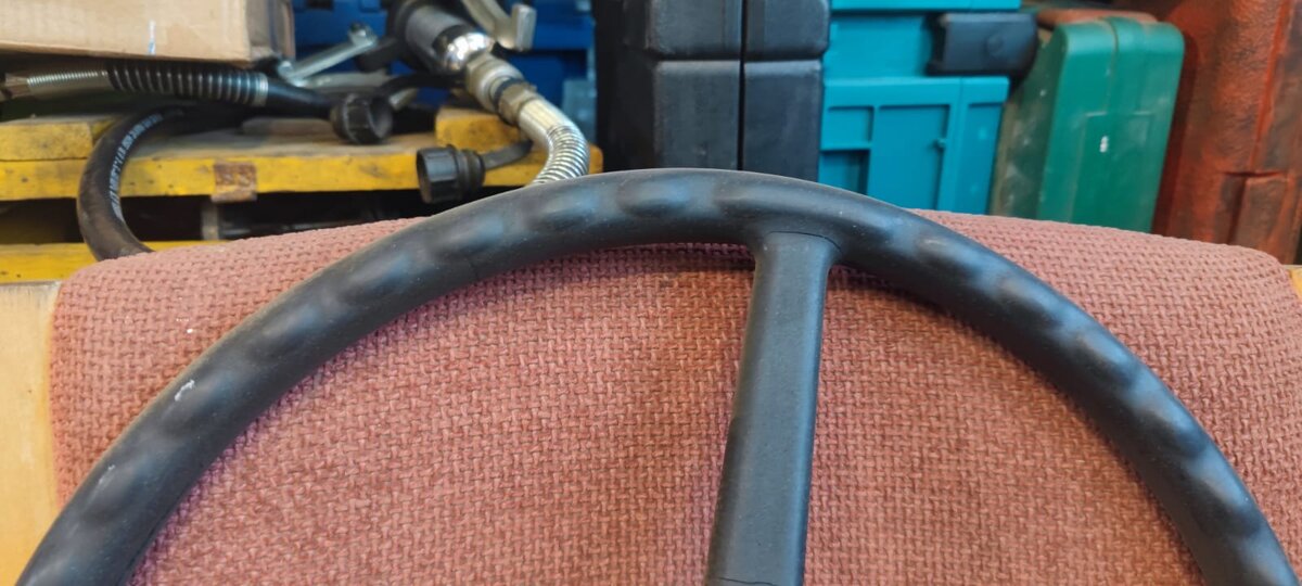

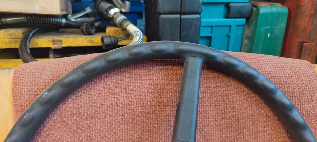

Итог
Надеюсь при тест драйве ничего не отвалится)
ИВАН
19.08.2005
707
820

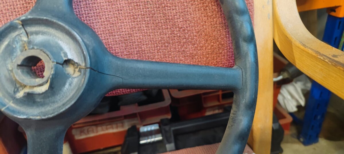

Выглядит очень достойно!
А в эпоксидку Вы какой наполнитьель добваляли ?
Реакции: ORAS и ash-oldgaz

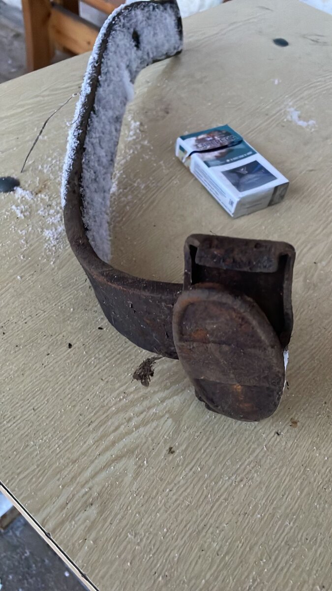

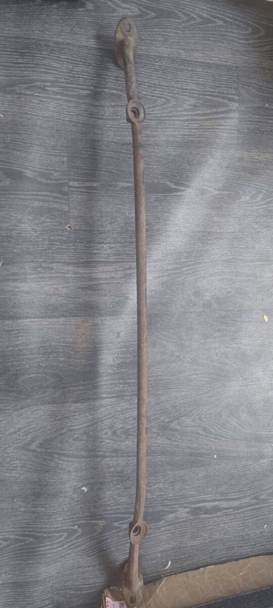

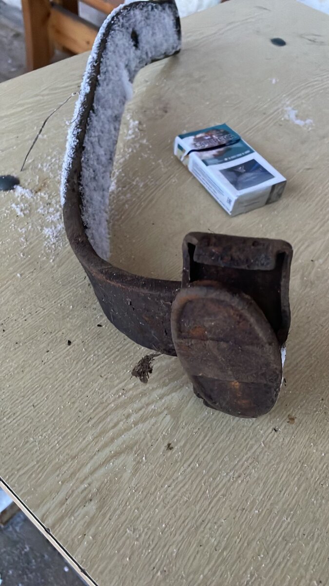

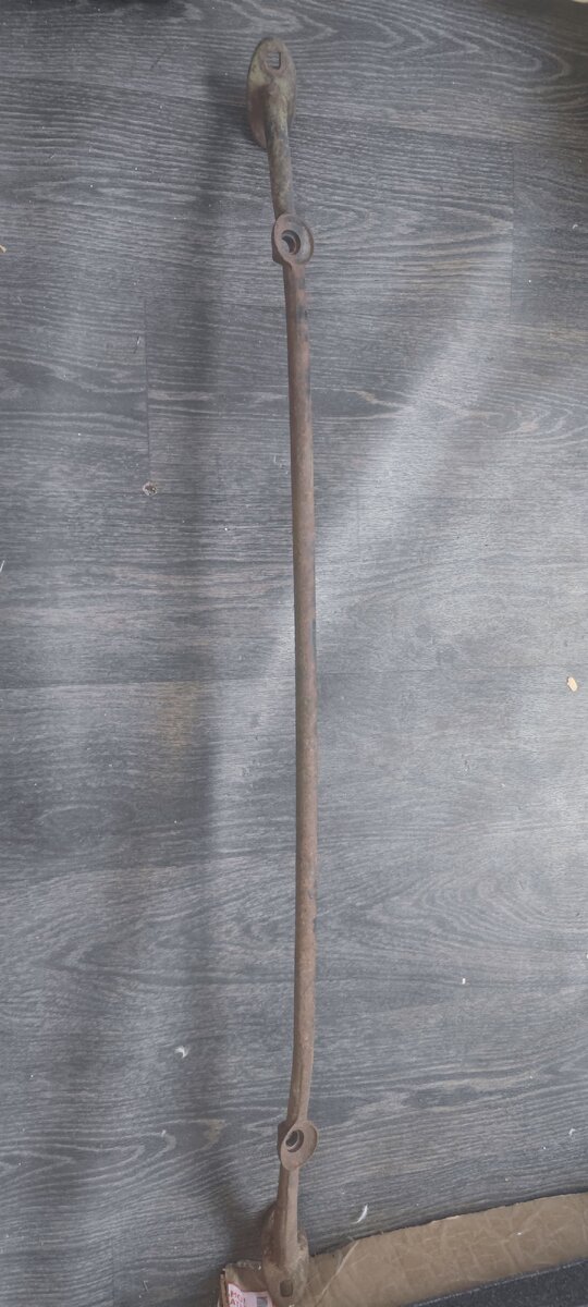

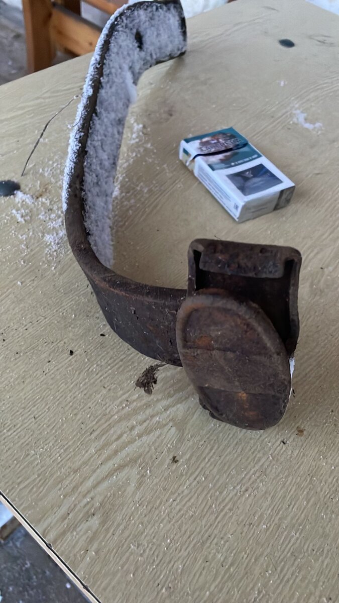

Спасибо что не забываете предлагать запчасти .
Интересно все в хорошем сохране.
Из последних находок.

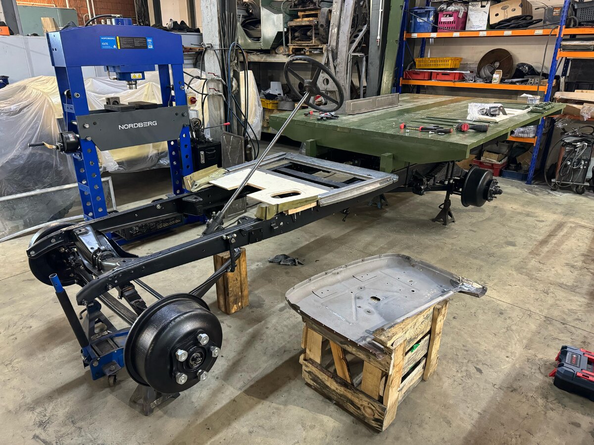

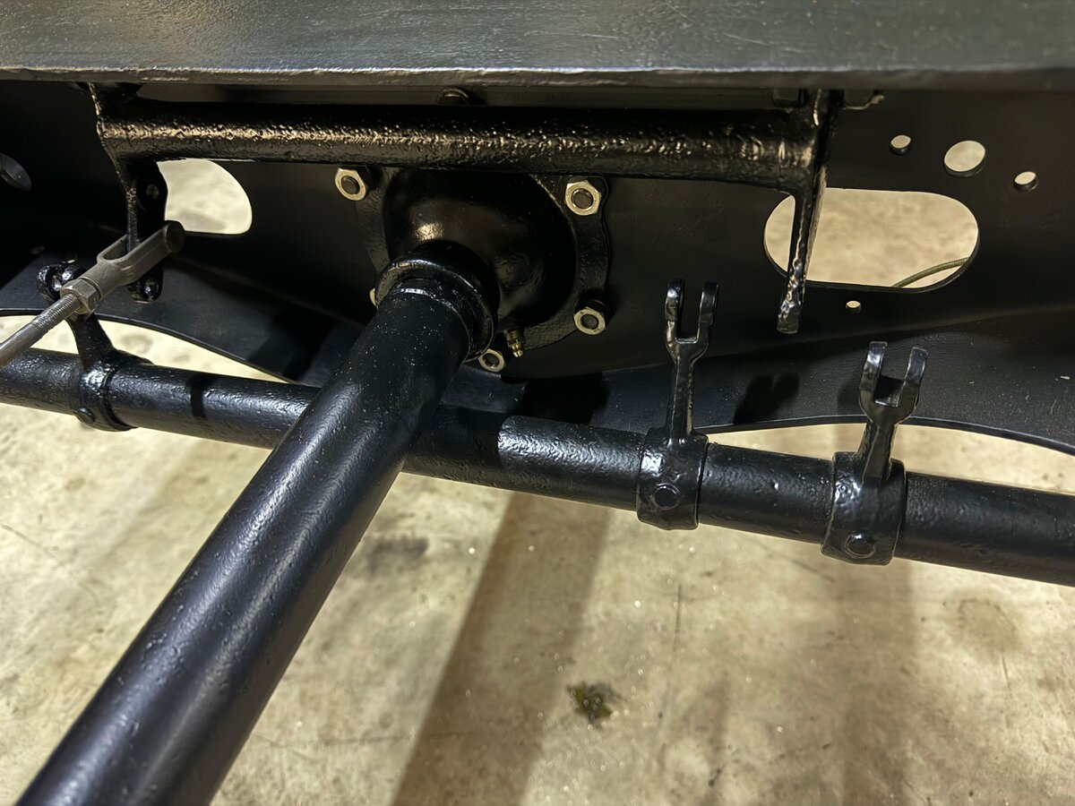

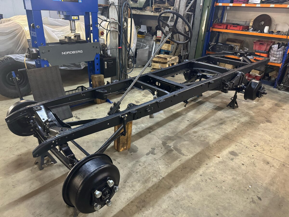

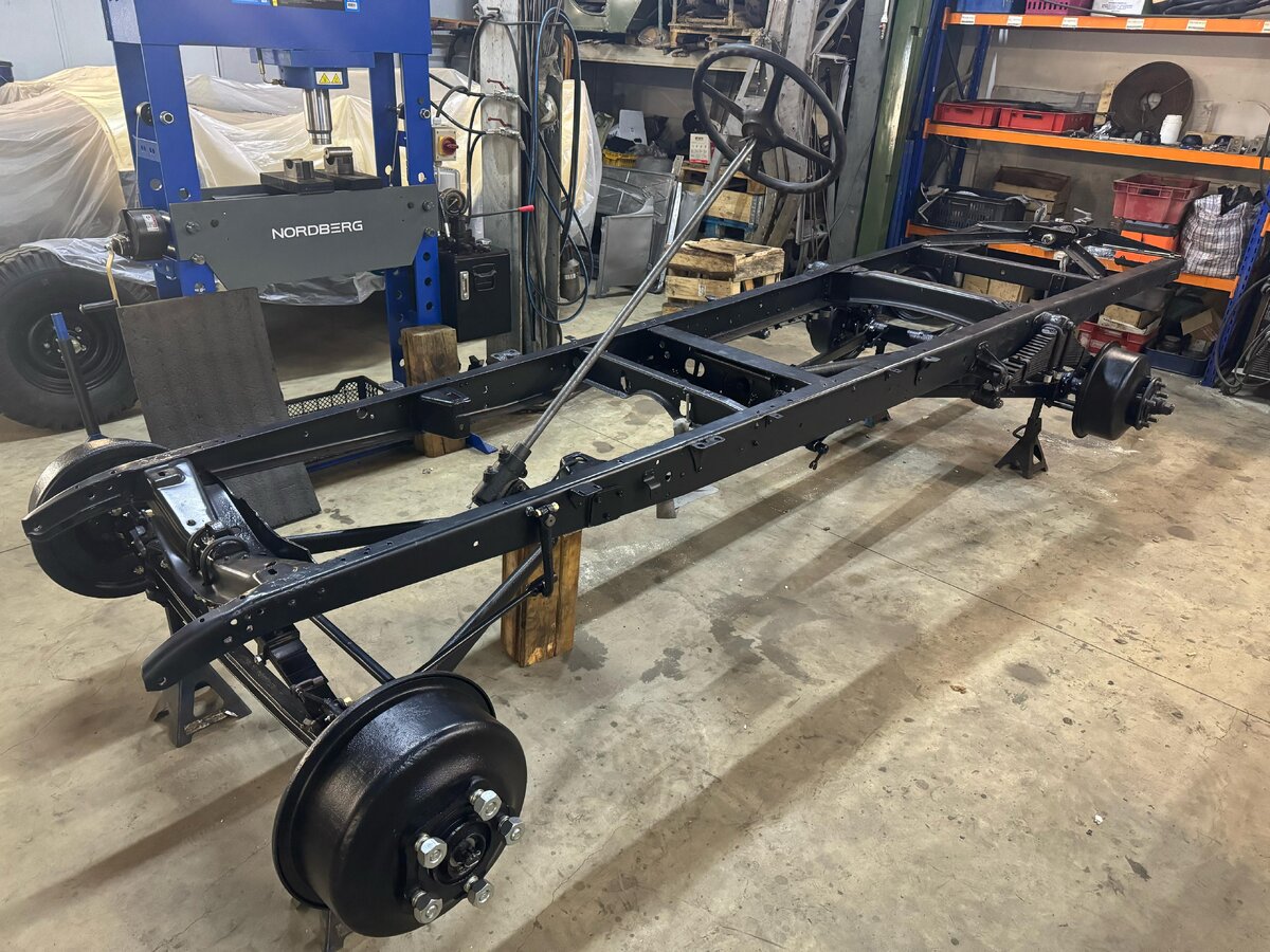

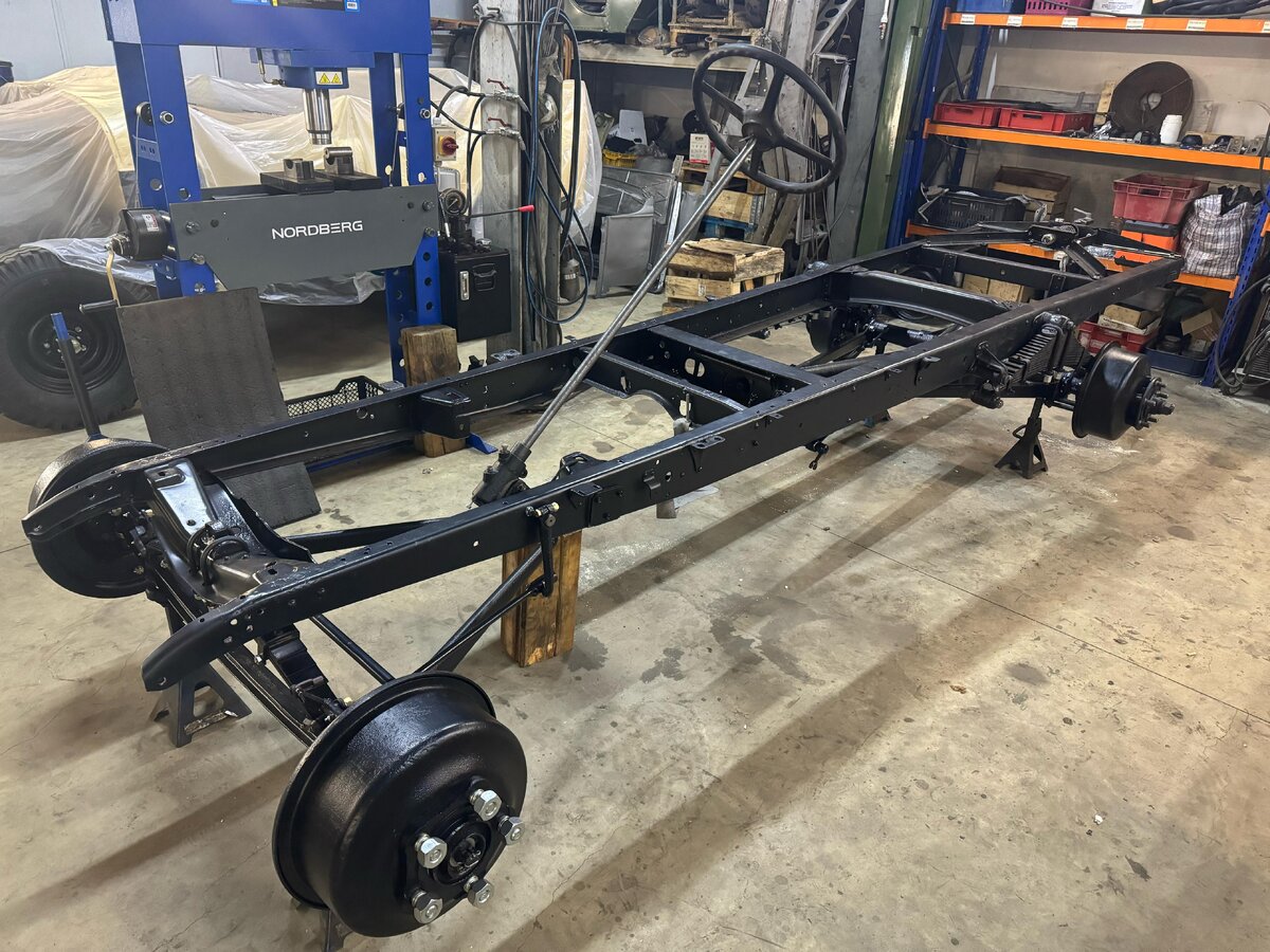

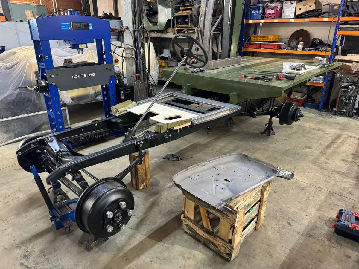

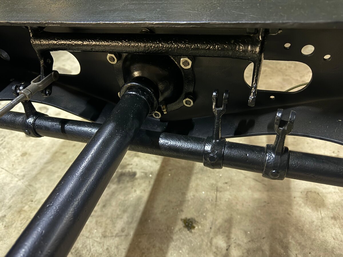

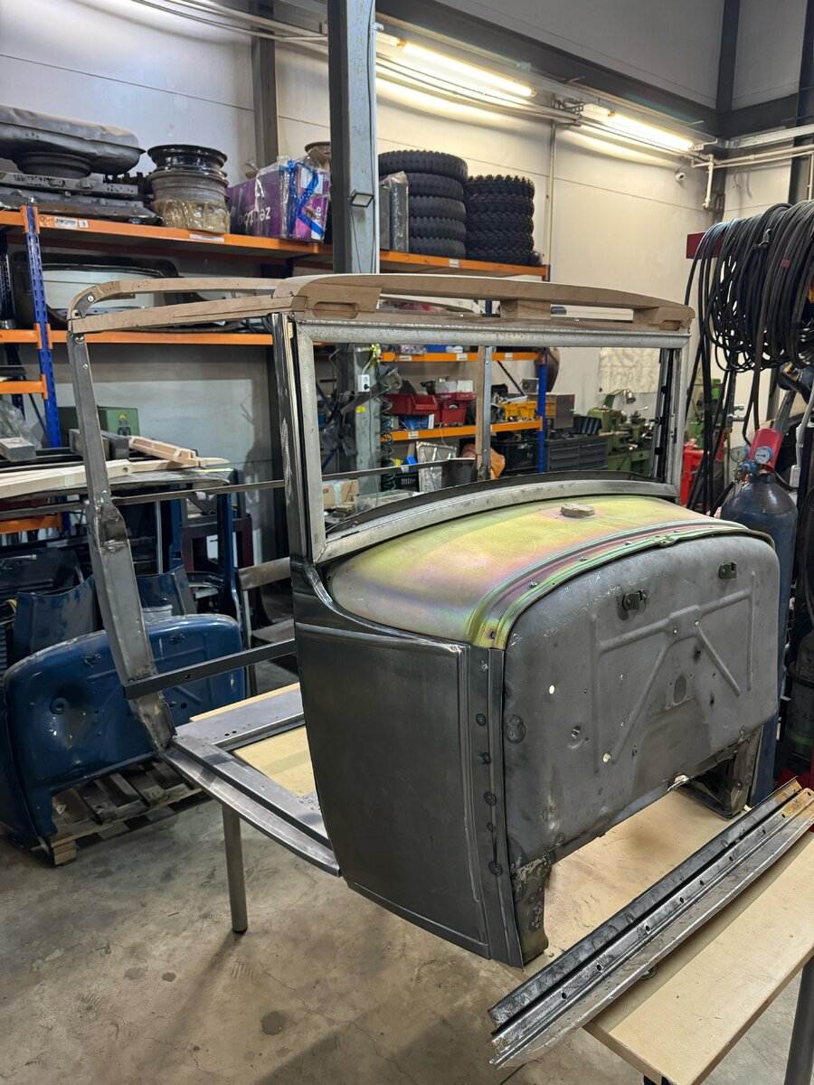

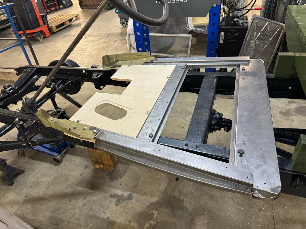

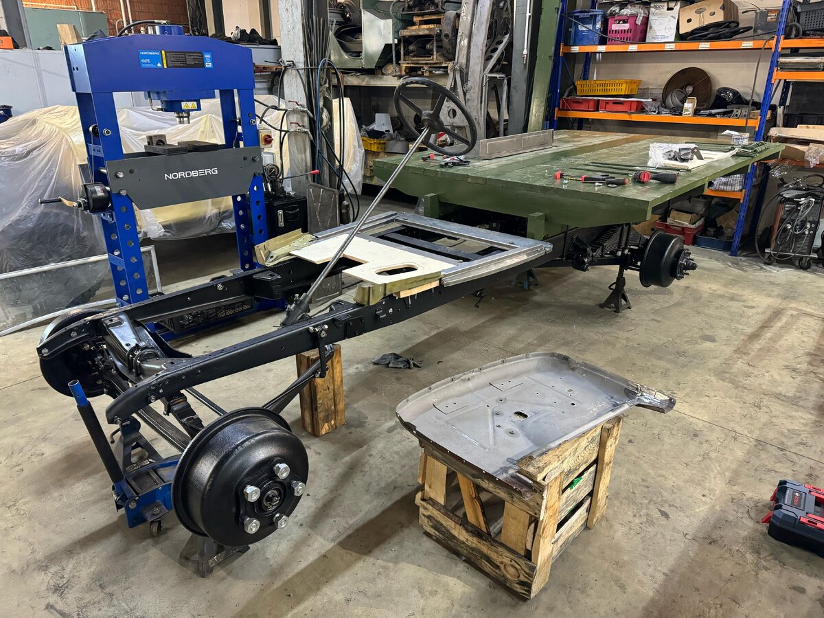

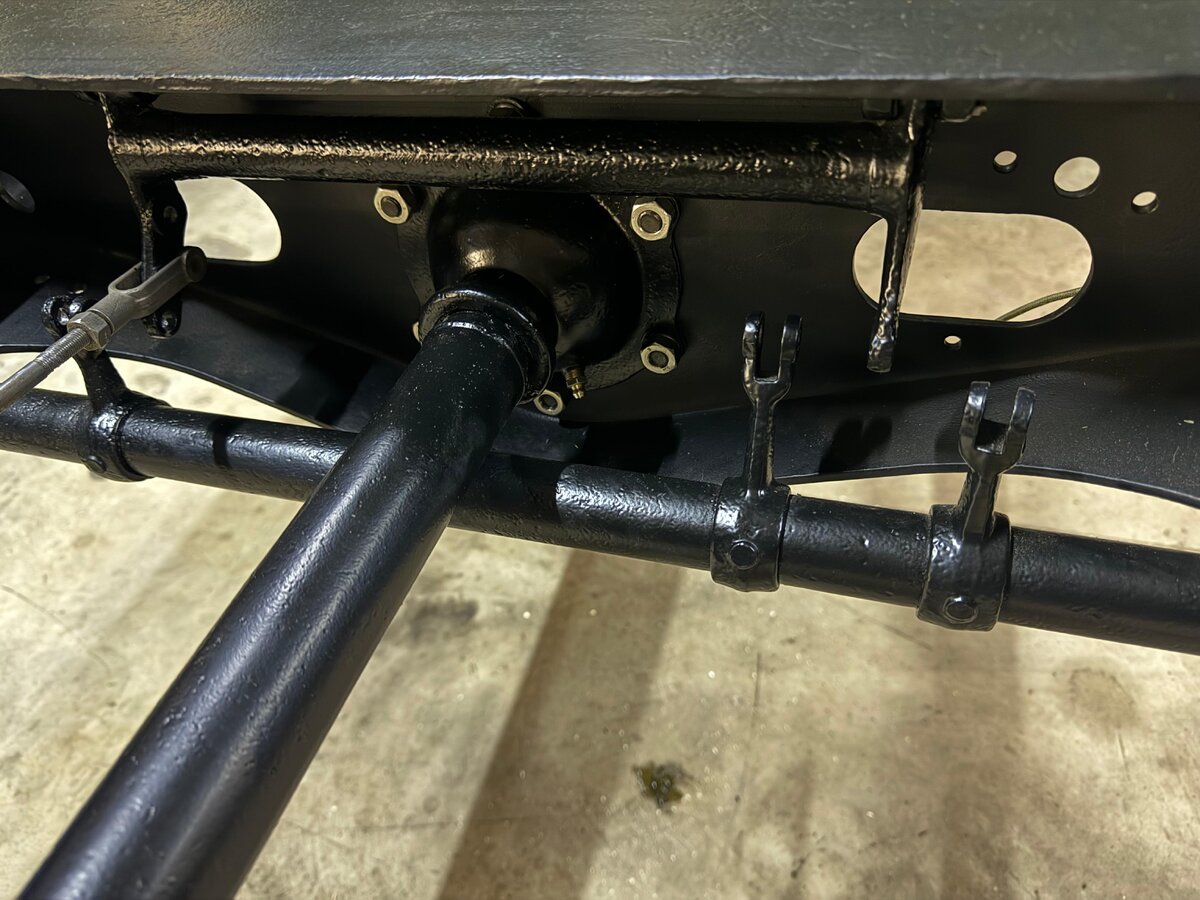

Шасси готово.

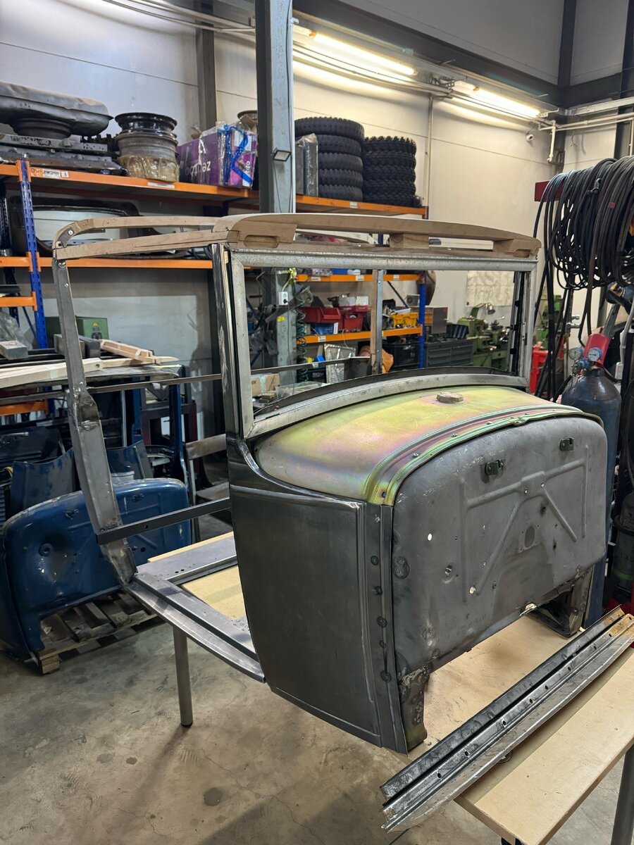

Следом кабина и кузов.

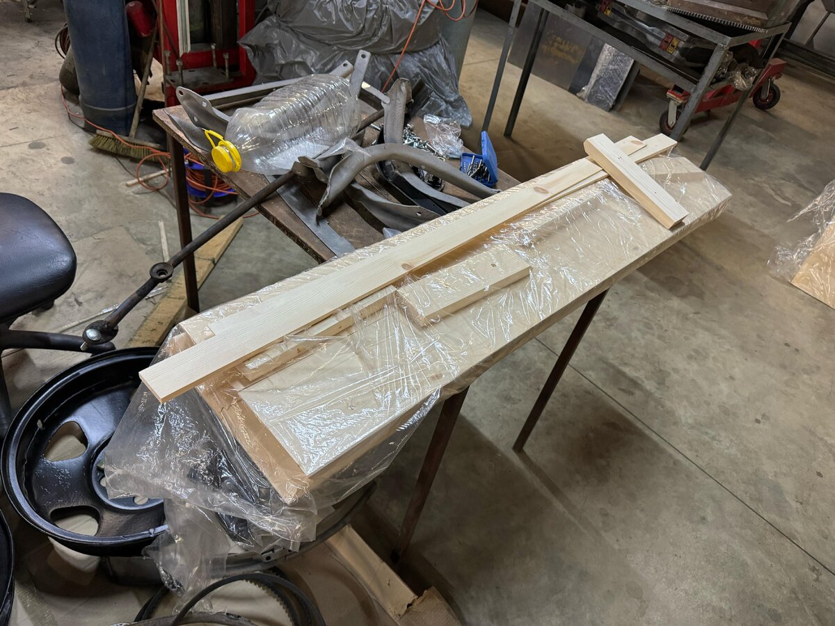

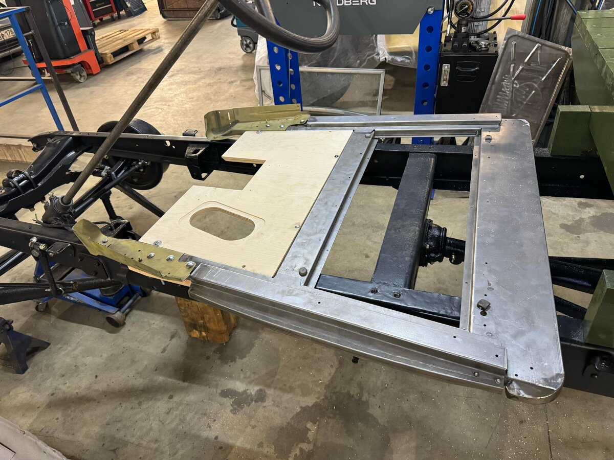

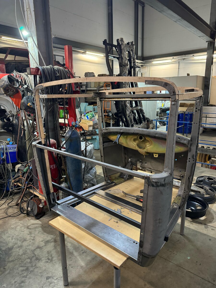

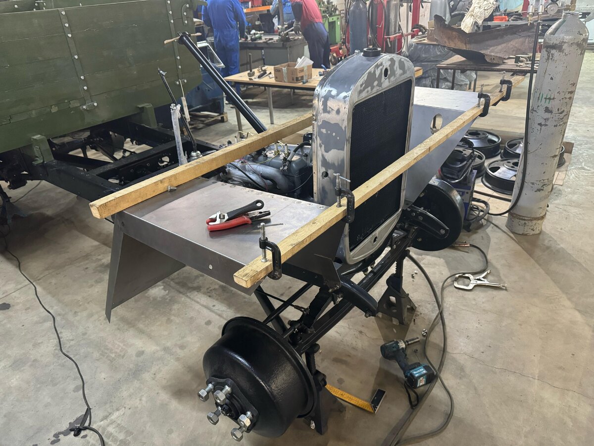

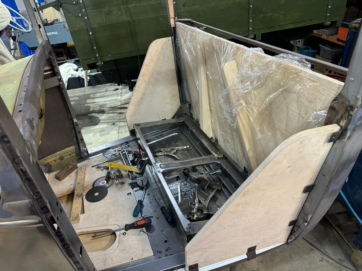

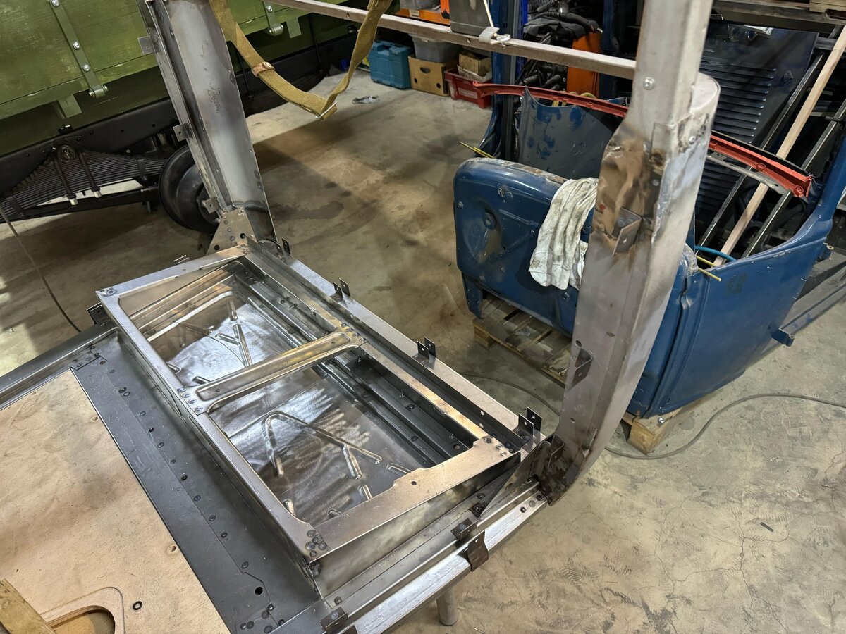

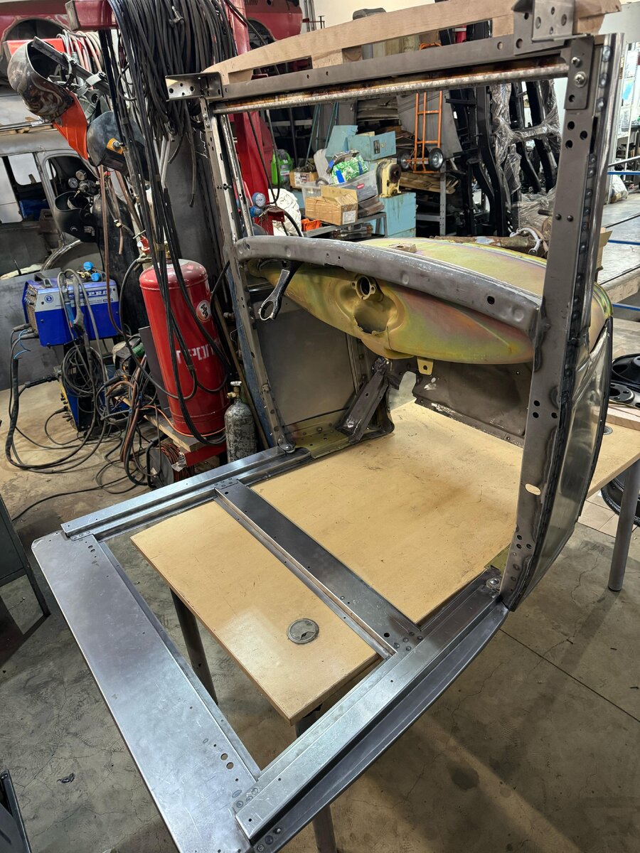

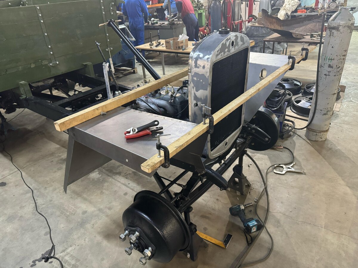

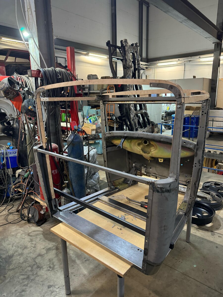

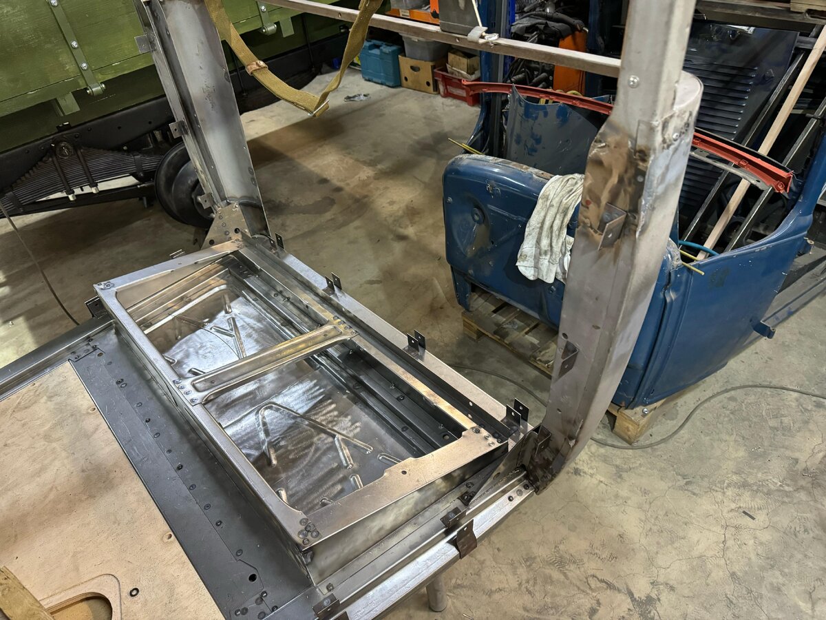

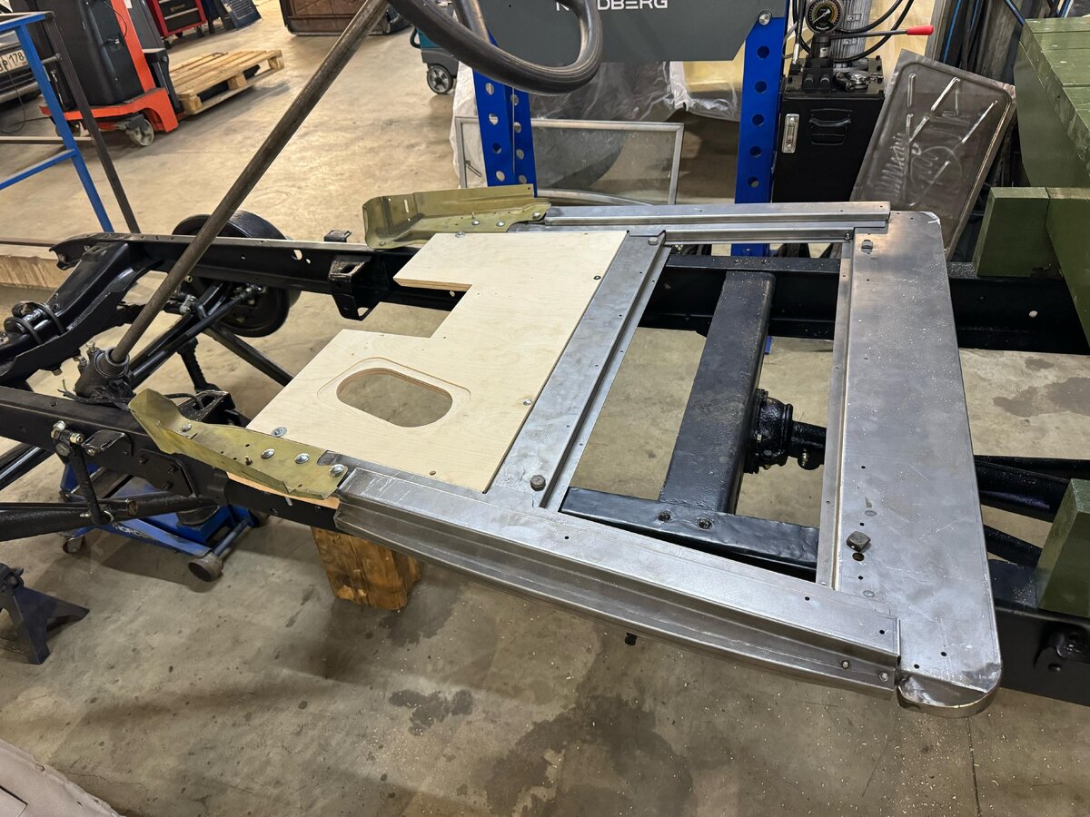

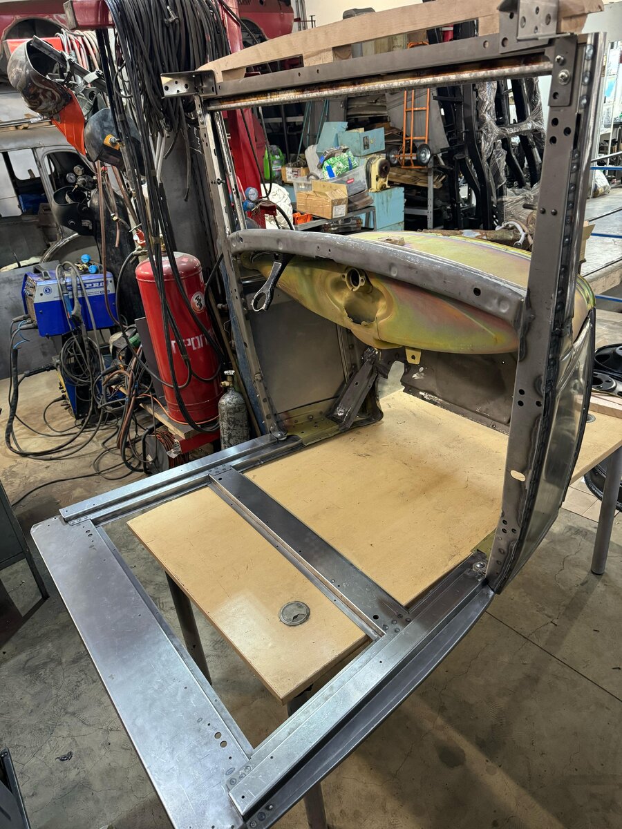

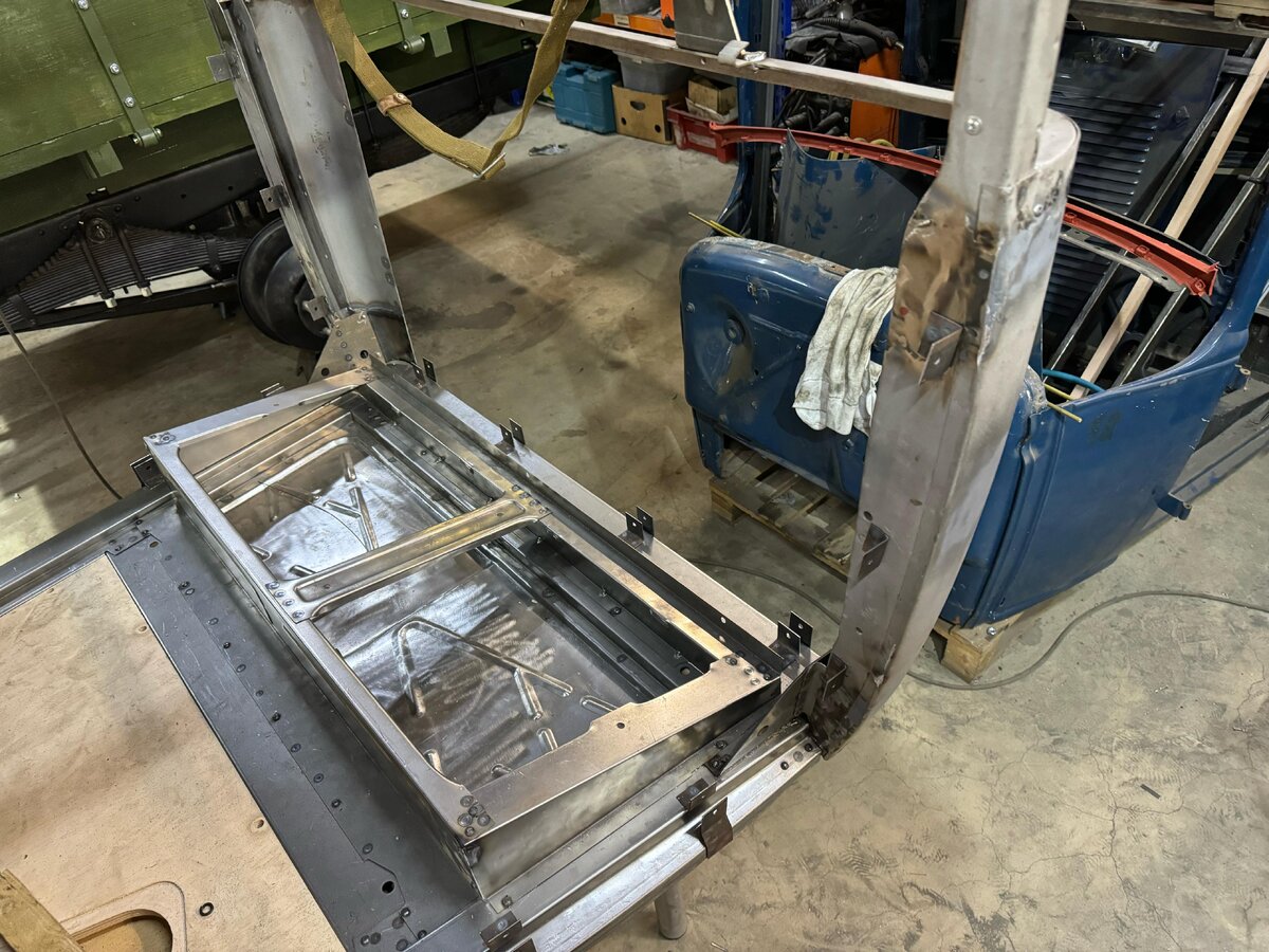

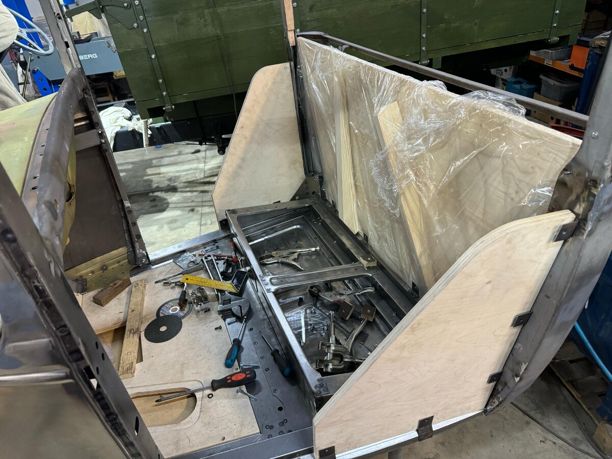

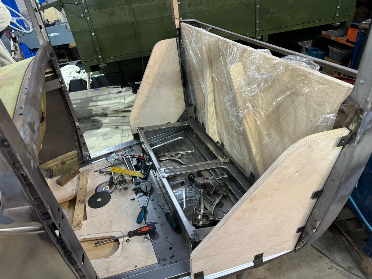

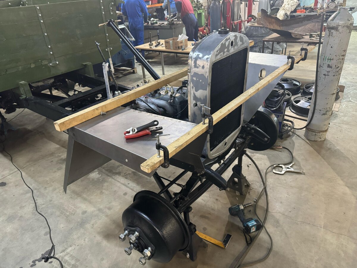

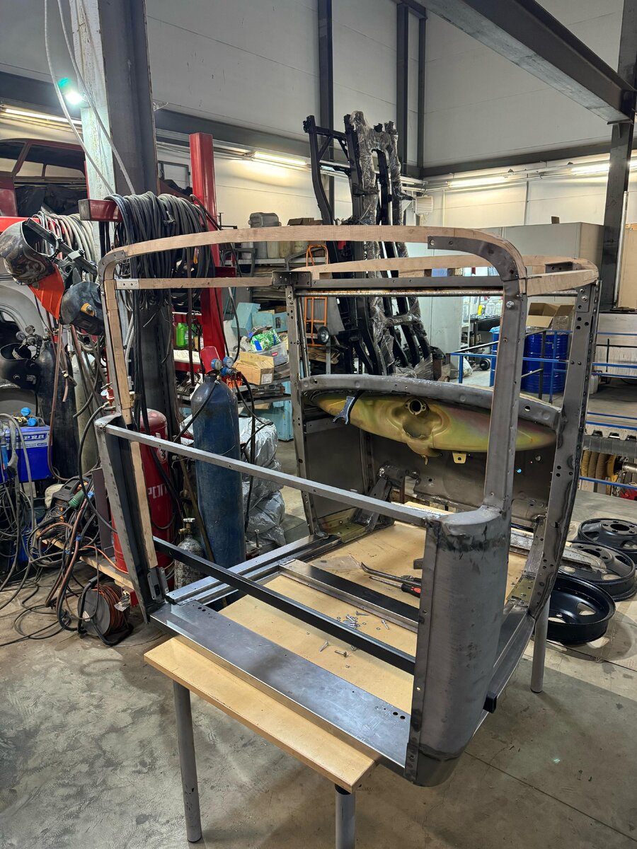

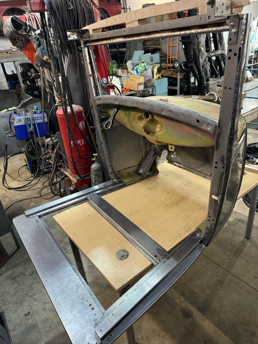

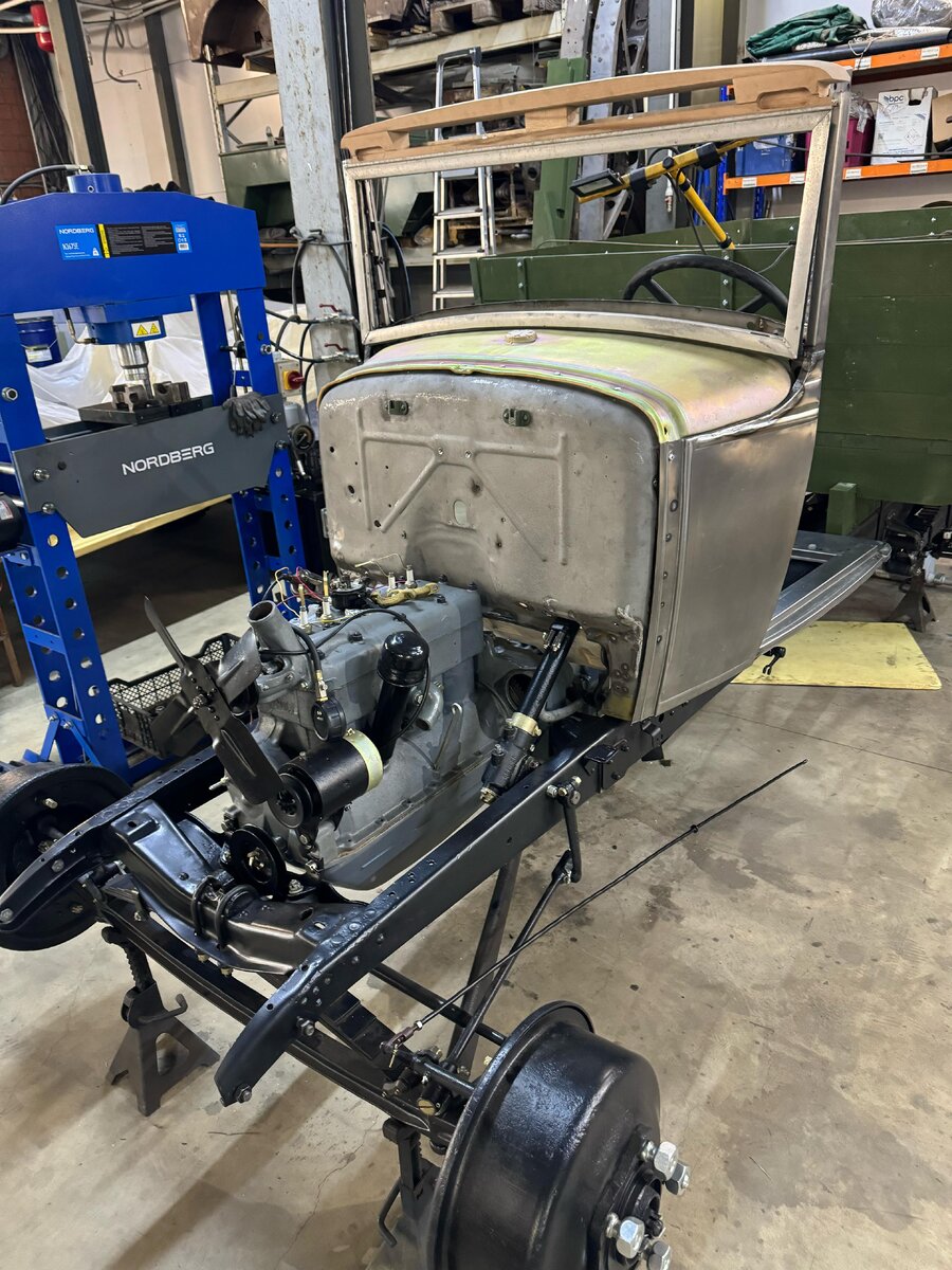

Начали строить кабину и кузов.
Паппаруда
31.03.2019
1 374
2 501
Новокузнецк
Я когда восстанавливал чёрный руль от ныси , добавлял в эпоксидку чёрный порошковый тонер от лазерного принтера. Единственное мало тонера положил, когда эпоксидка высохла стала чуть светлее, но на вид не отличить от чёрного пластика никак.

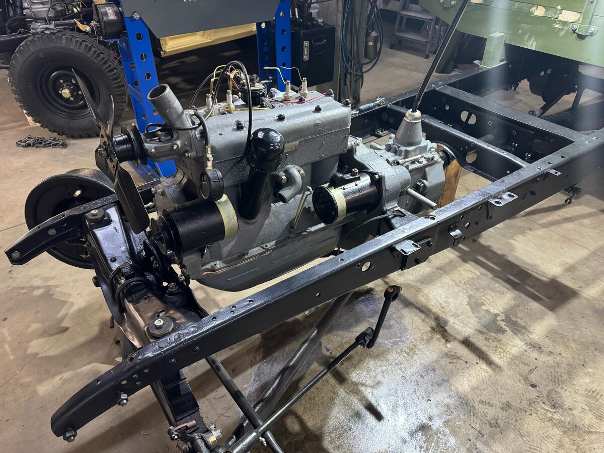

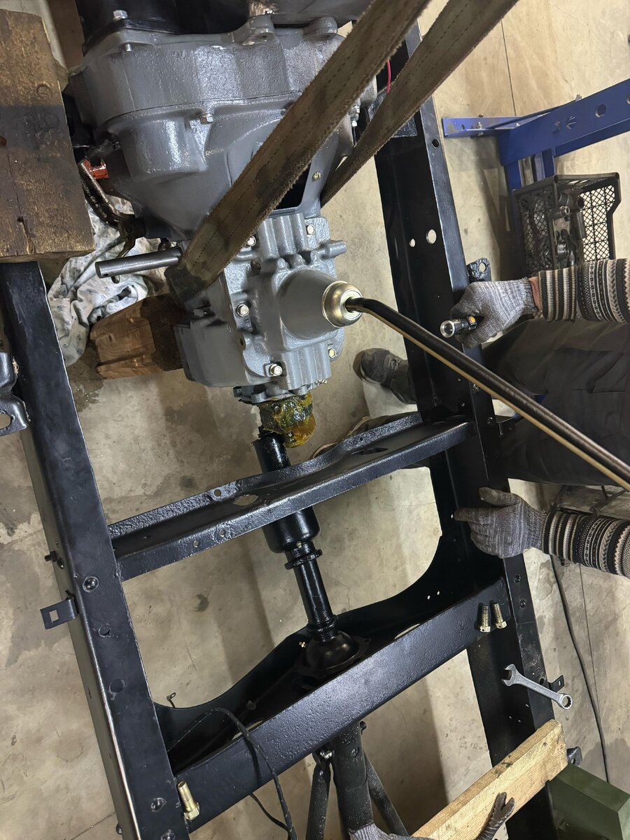

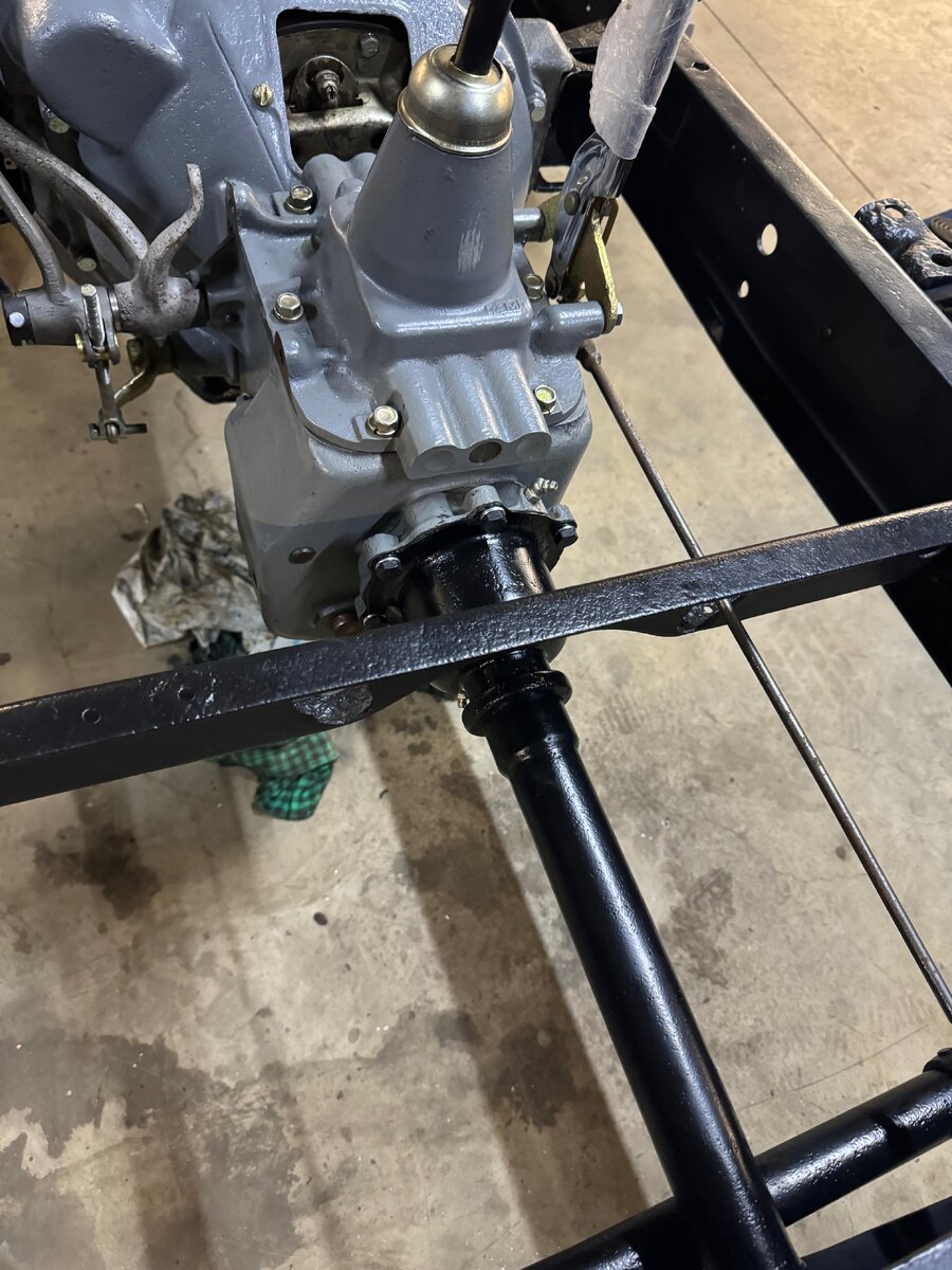

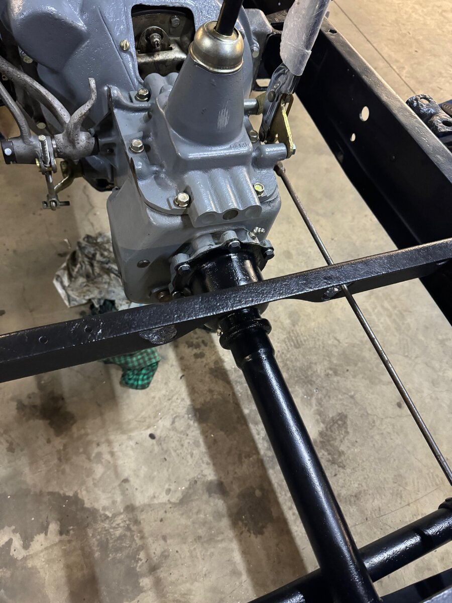

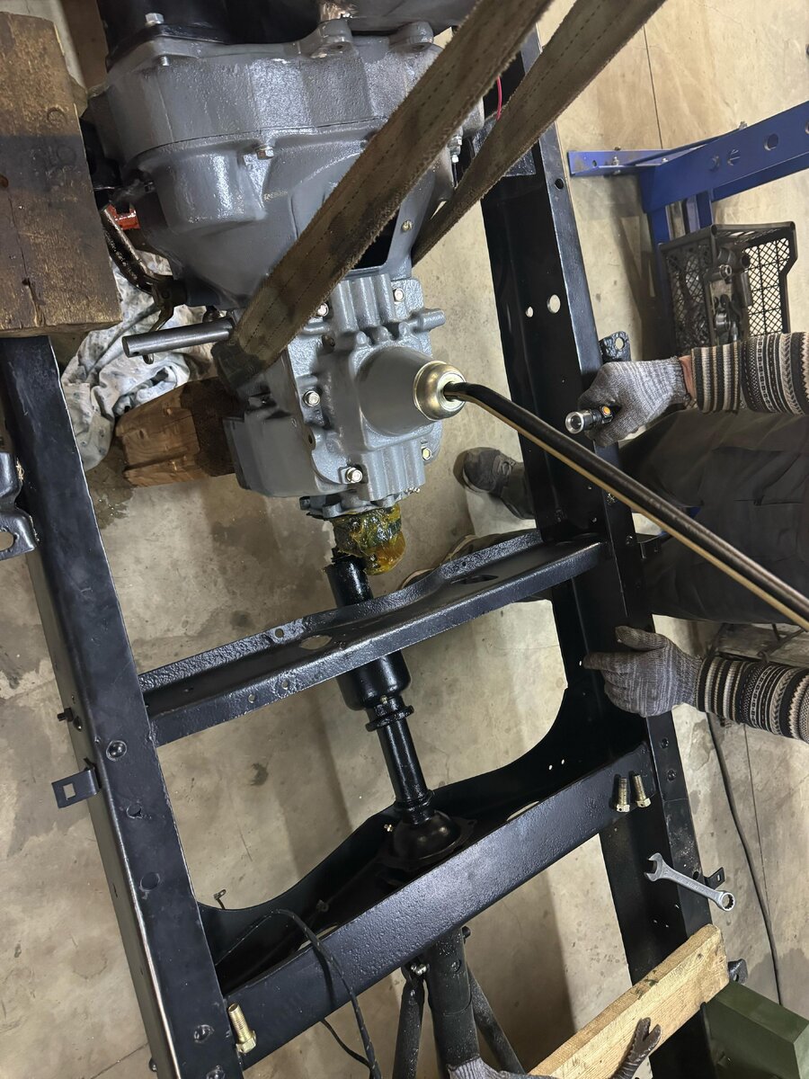

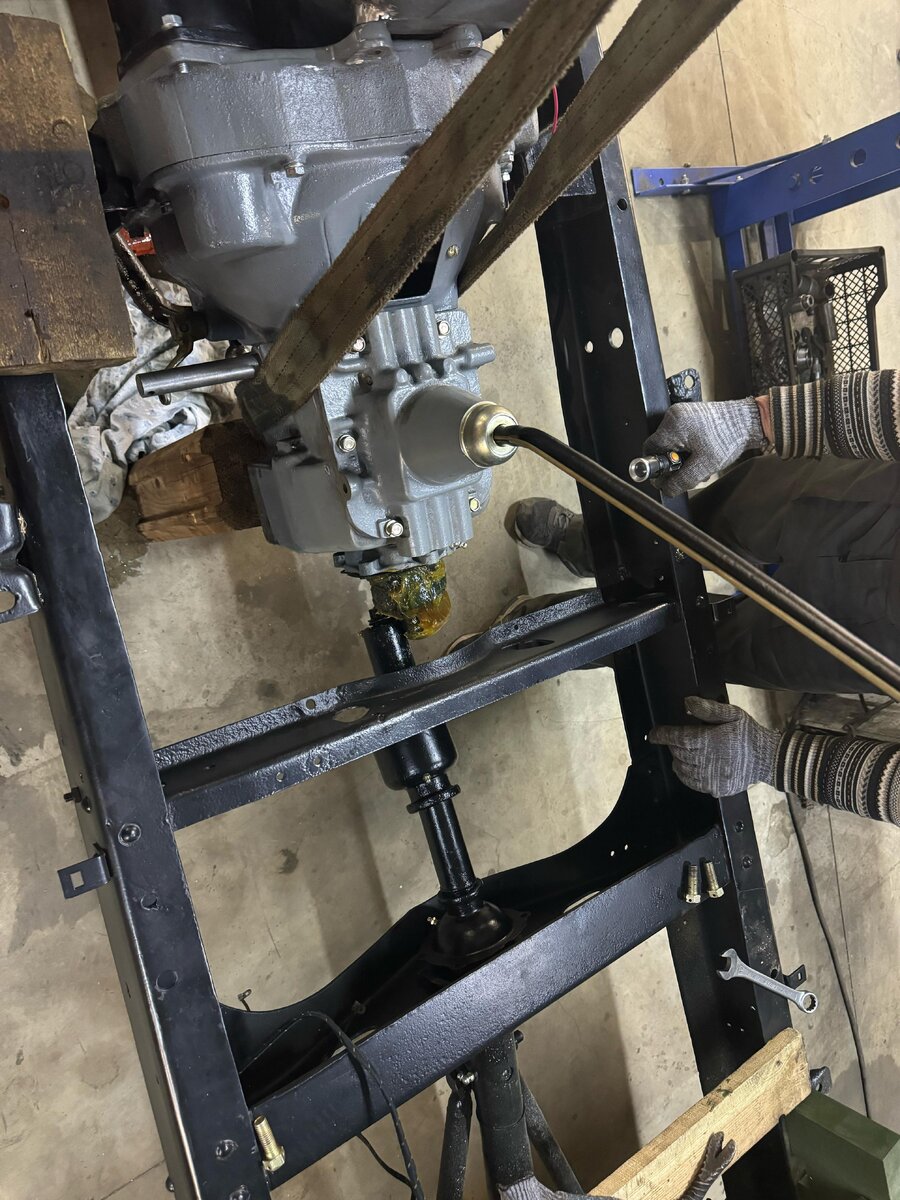

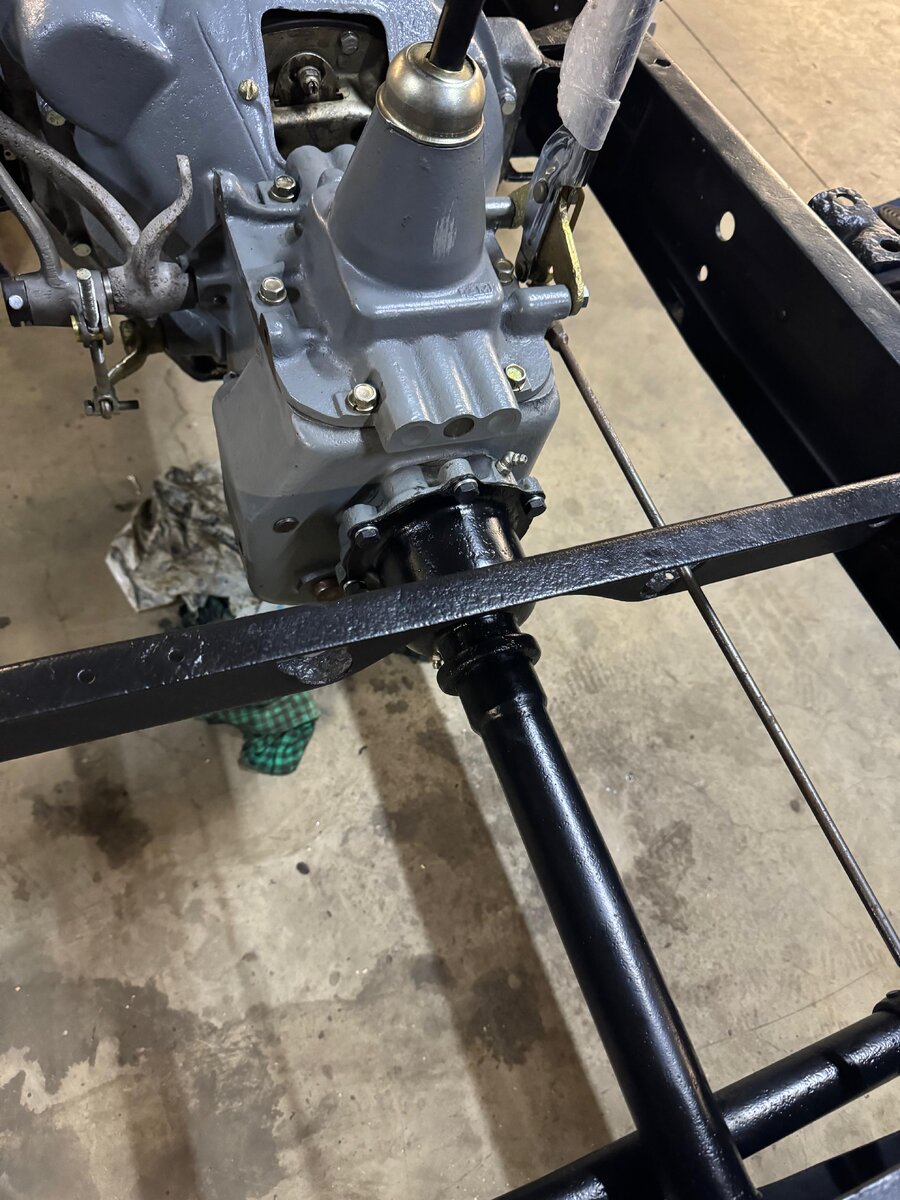

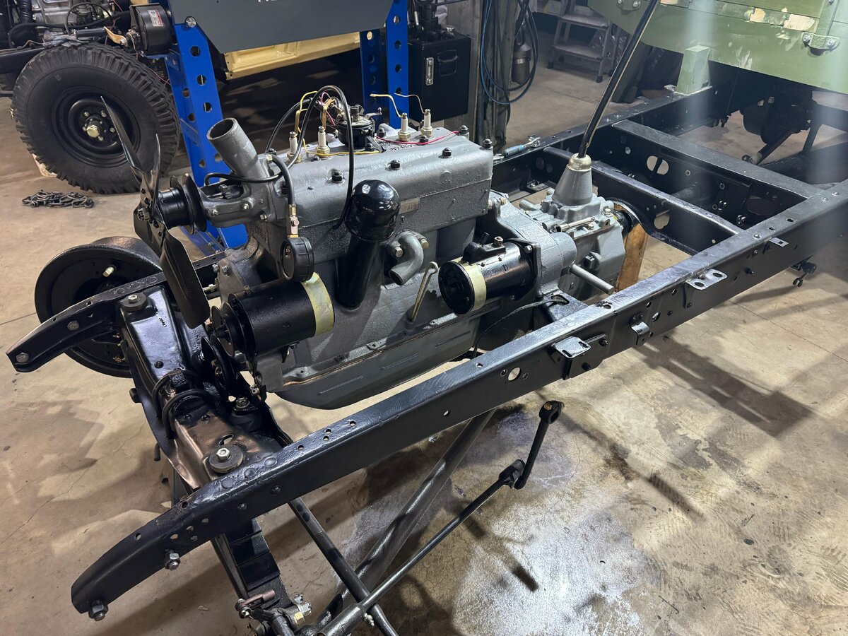

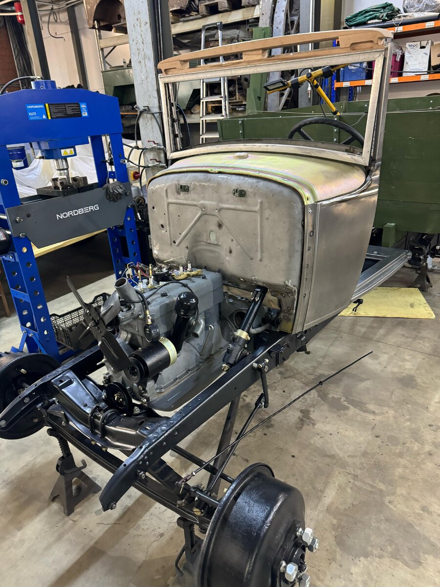

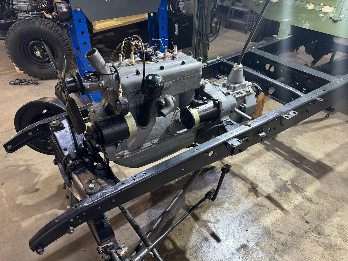

смонтирован двигатель и коробка
осталась кабина и кузов
8 988
11 806
Крышка КПП "интересная"! Болты перерезали на дюймовую резьбу или КПП на метрическую?

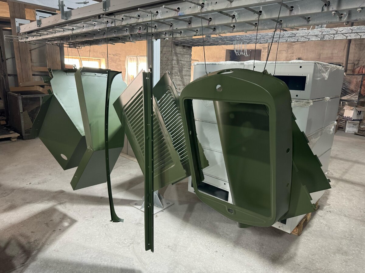

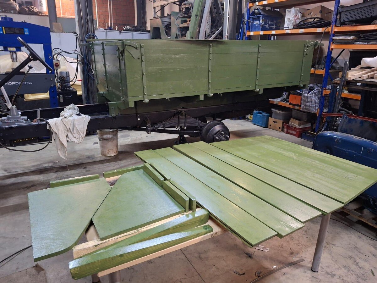

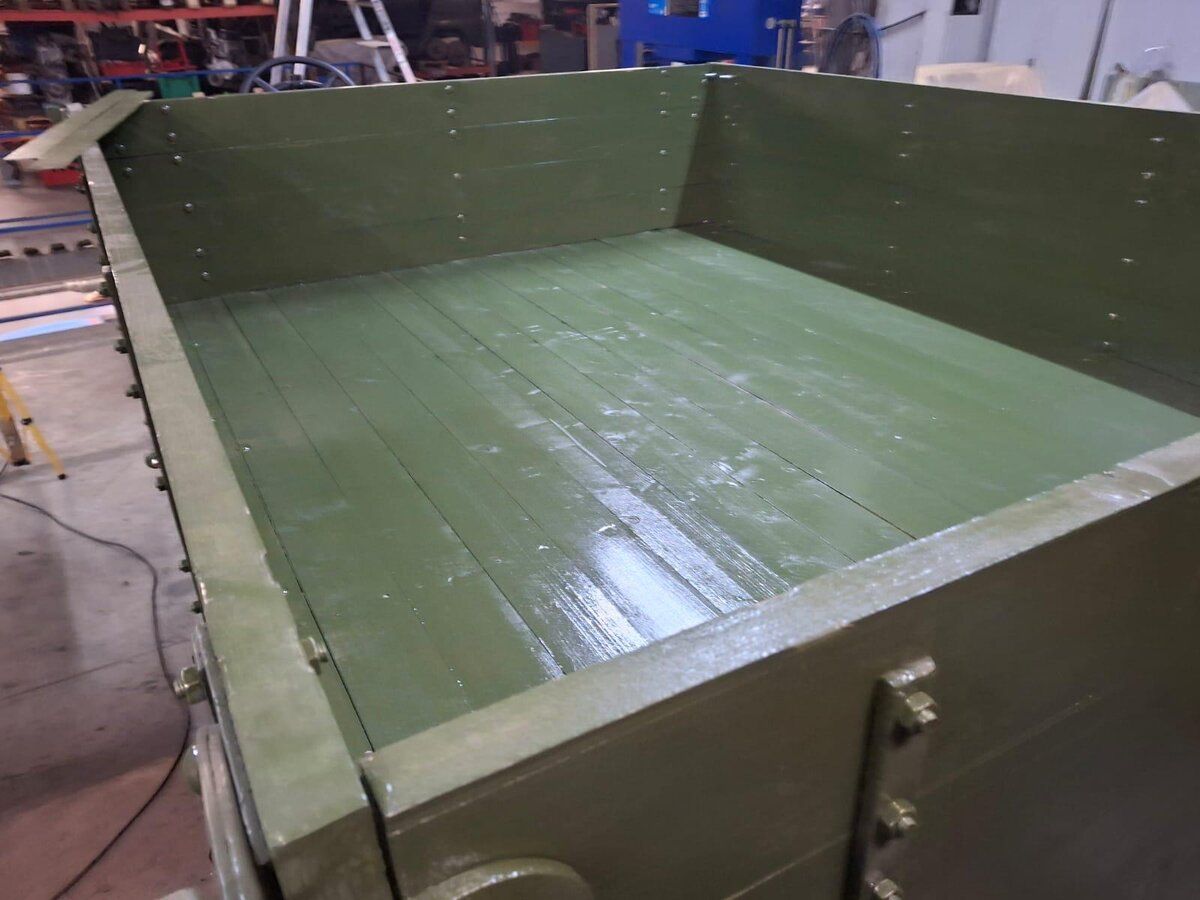

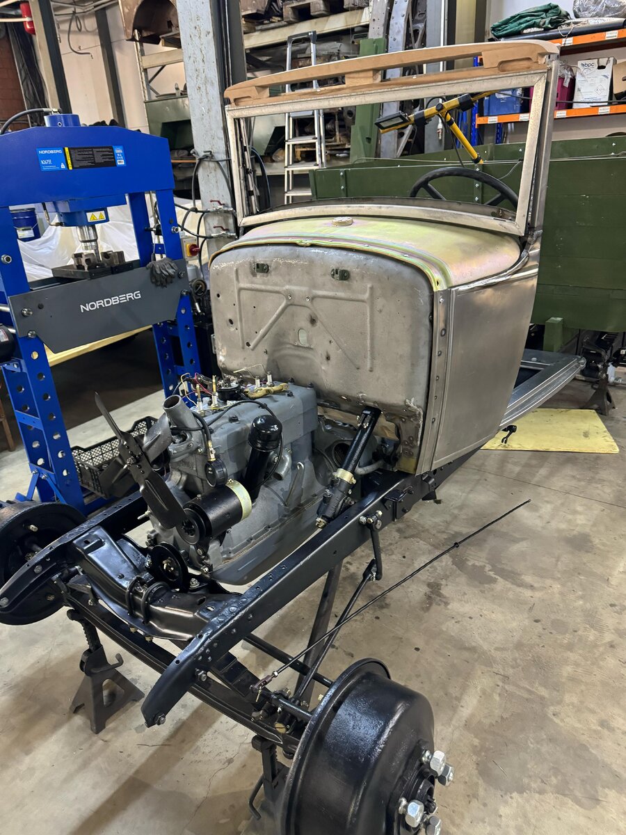

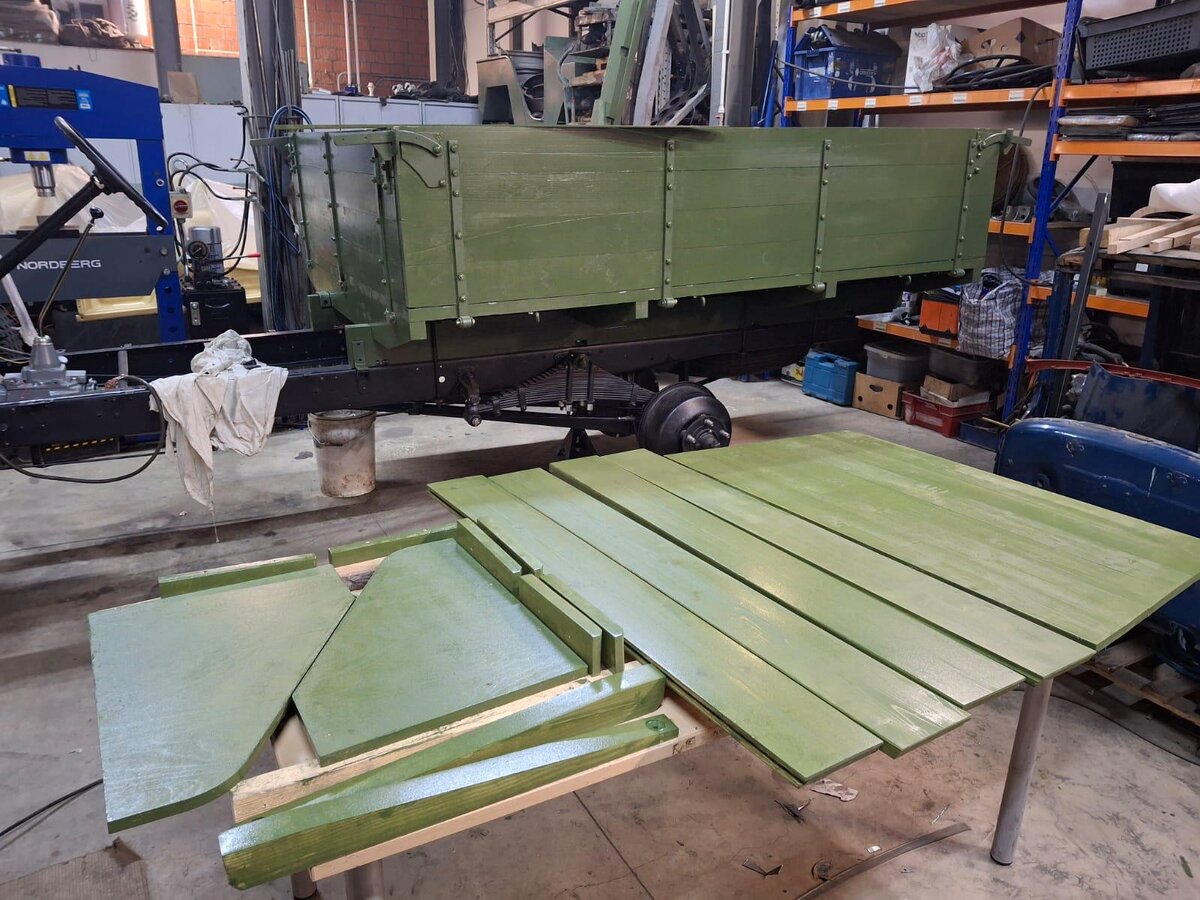

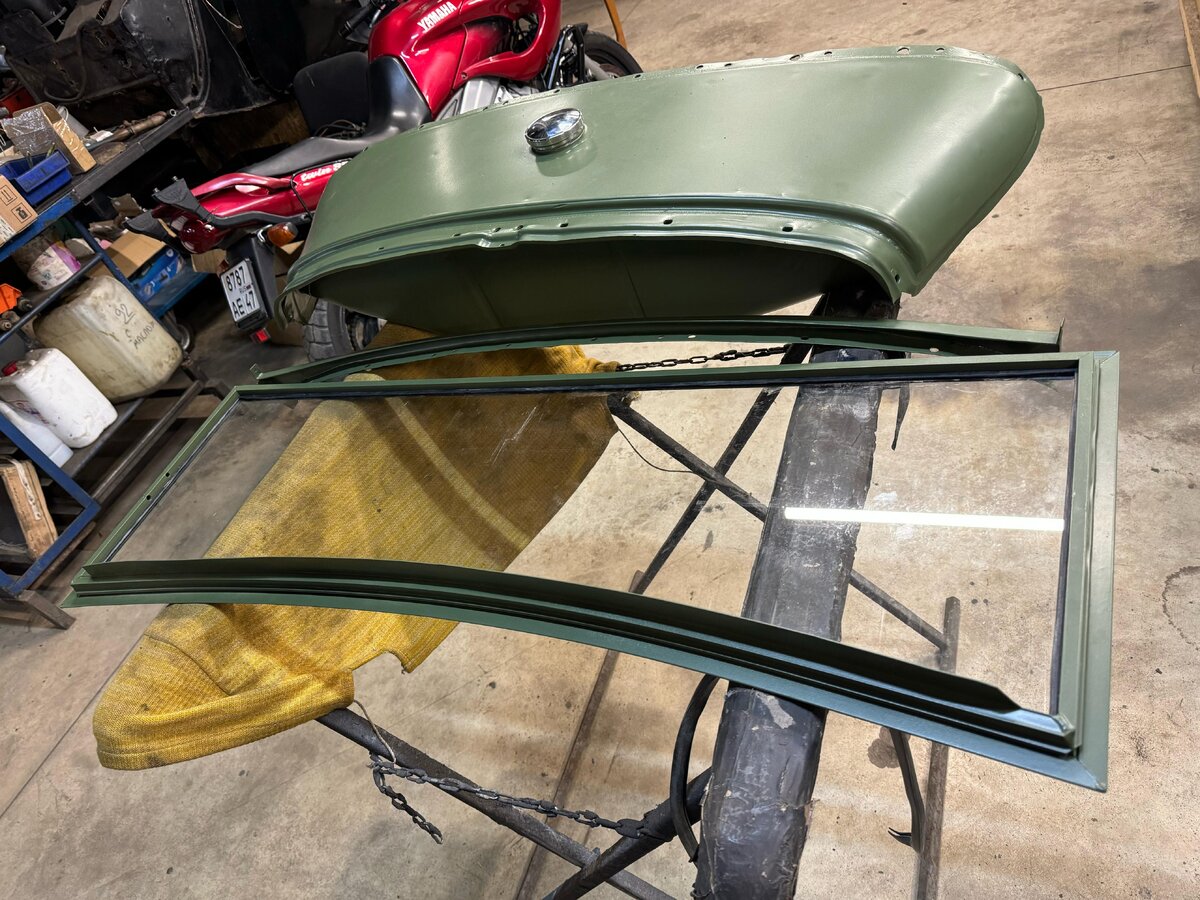

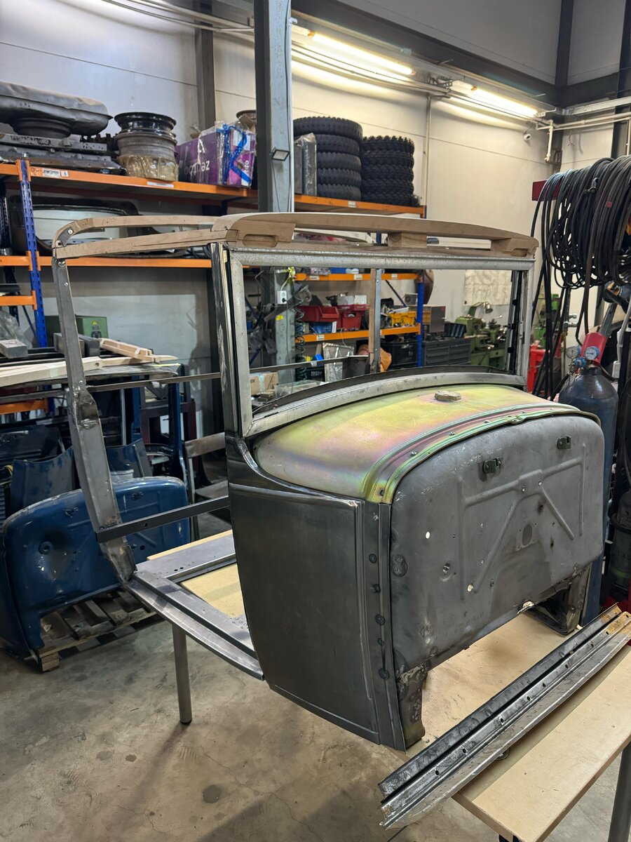

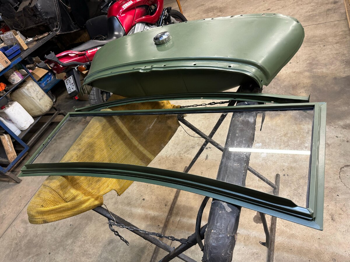

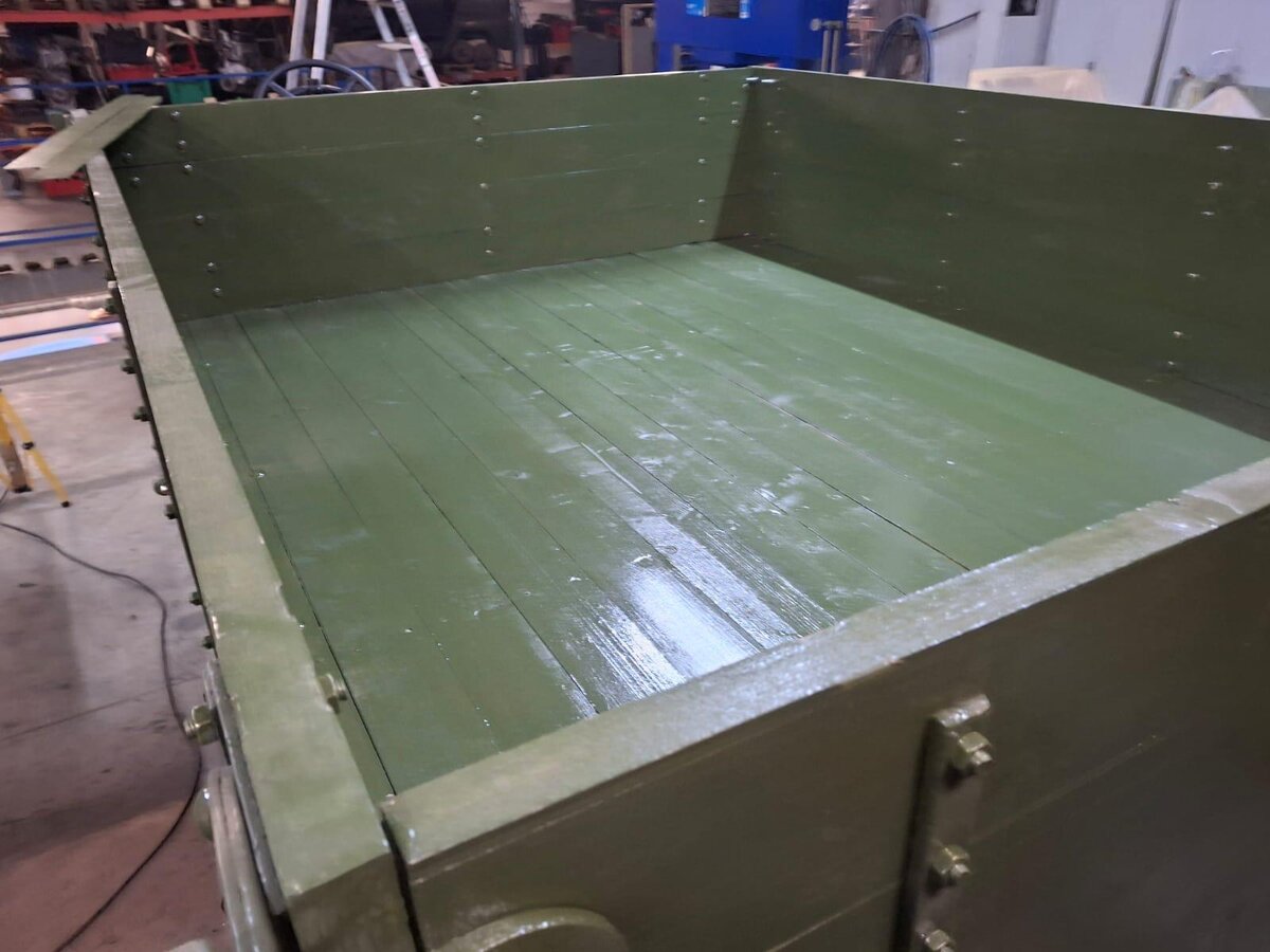

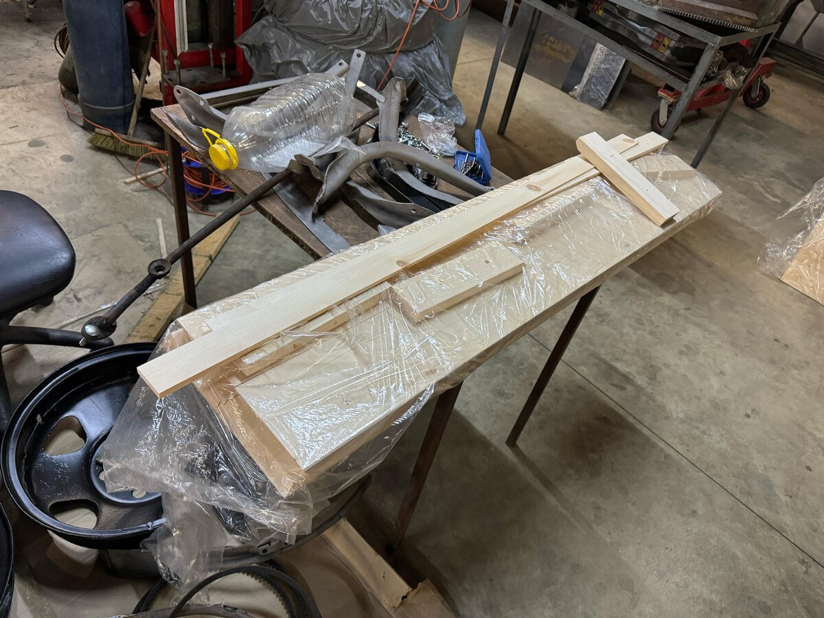

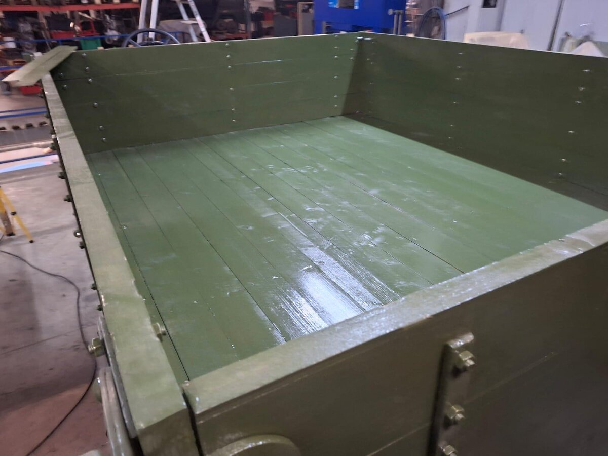

Кузов почти готов.
Кабина доделываем
Двигатель обкатываем.
8 988
11 806
Я на ГАЗ-67 30 лет назад тоже КПП перерезал, а потом, на другой КПП уже болты. Резьба М10 с мелким шагом почти идеально совпадает с дюймовой 3/8", только 3/8 чуть меньше по диаметру. 30 лет назад я просто даже не знал, что там дюймовая резьба, да и метчиков-плашек у меня таких не было...

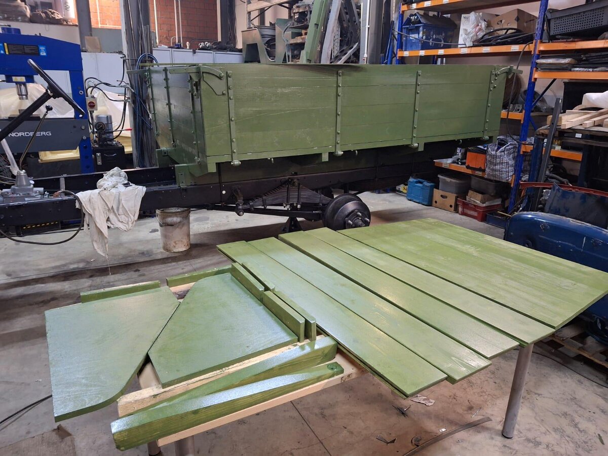

потихоньку дела идут

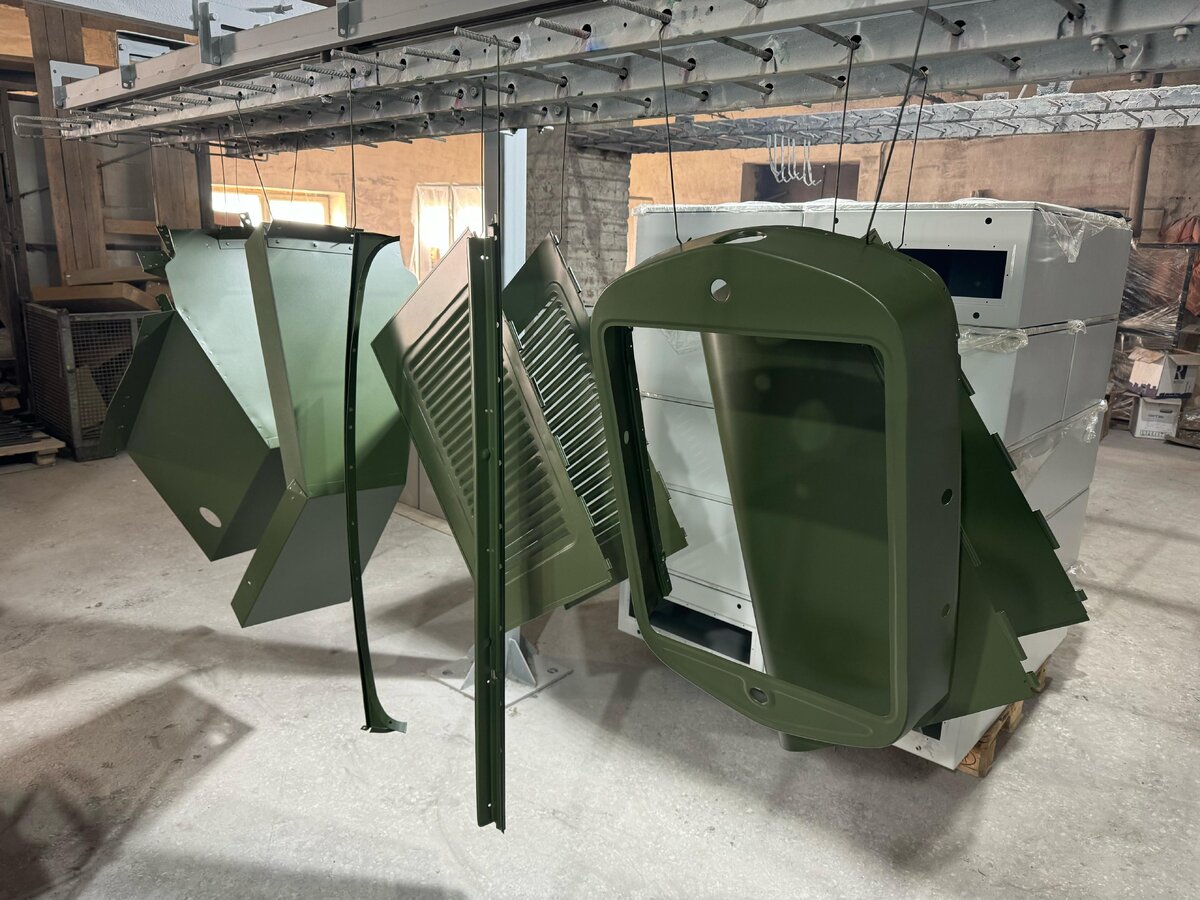

м696
08.11.2021
562
1 645
Кировск

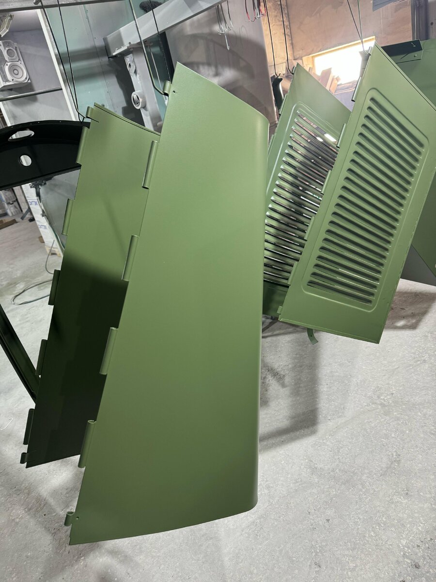

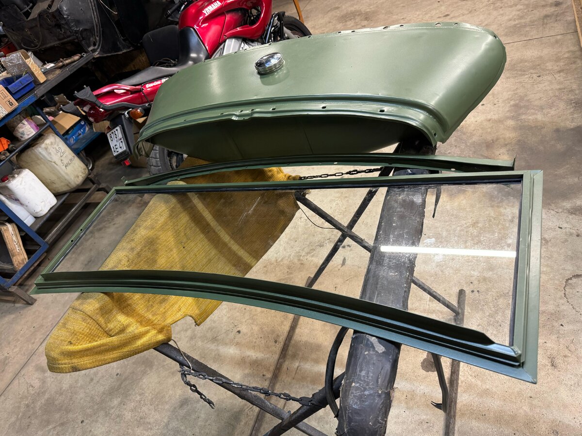

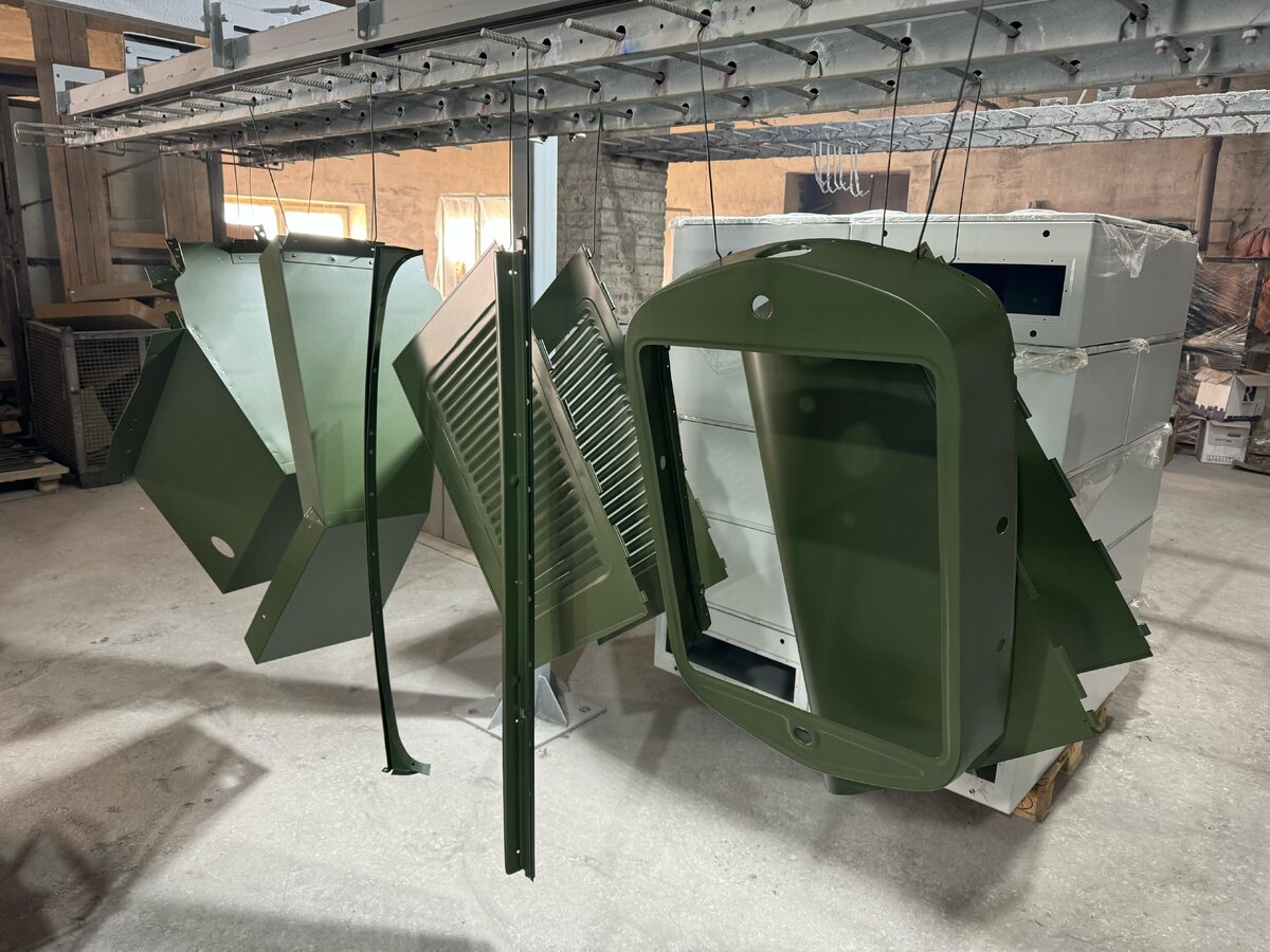

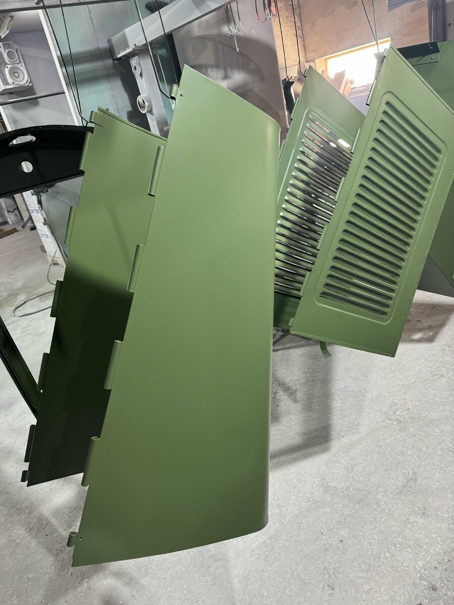

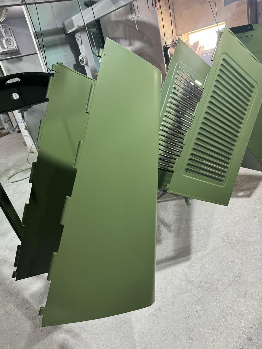

Красим)
8 988
11 806
Красота!
Хромированная пробка бензобака, конечно, красиво, но на военной машине немного не уместна... Её бы хоть прям по хрому задуть чёрным, что бы при желании смыть можно было.
Реакции: СЭМ
м696
08.11.2021
562
1 645
Кировск
Красота!
просто прикинули .позже перекрас
Реакции: ash-oldgaz и СЭМ
8 988
11 806
Я так понимаю, что в принципе, в необозримом будущем, на машину могут встать и довоенные крылья с кабиной. По этому я бы не стал матовать хром, а покрасил поверх. Да, конечно, краска будет плохо держаться на хроме, тем более, что пробку часто приходится снимать, блин, но и новый хром тоже жалко!
