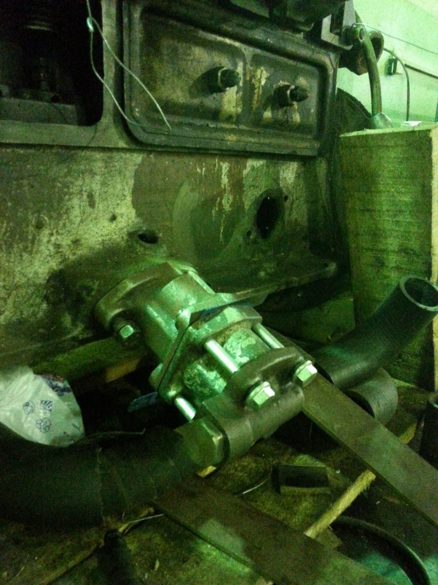

Колхоз!!Нэ панымаю!! У меня стоят форсунки, на полу кронштейн помпы. В багаднике остальные части от помпы газ 24. И такие форсунки на многих зимах и газах есть. Помпу тоже такую видел на фото.

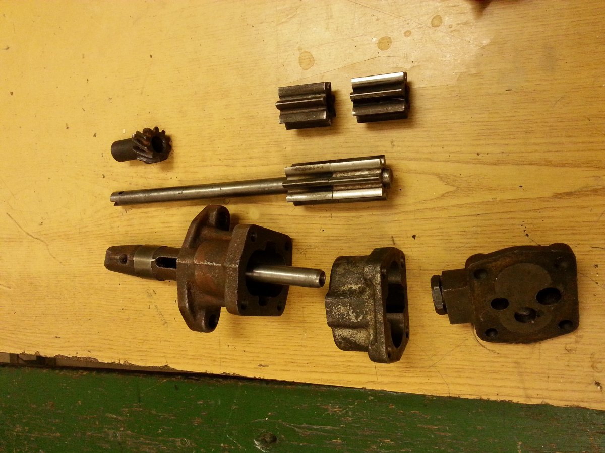

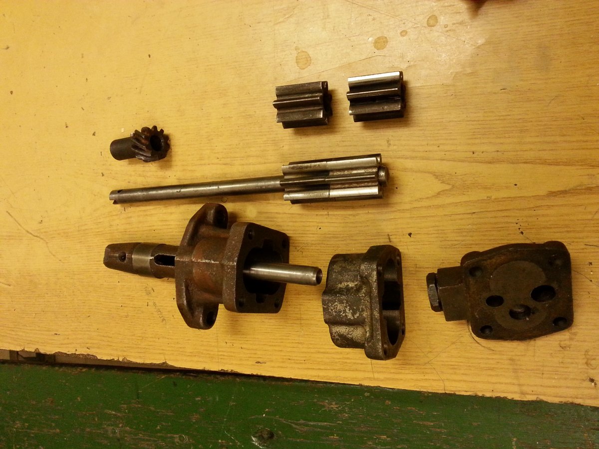

Зимовладельцы, скажите мне, на оллгазе есть тема про 52 мотор. Там рекомендуют соорудить 2х этажный маслонасос.
Правильно ли я понимаю, что нужно купить еще один насос.
Сделать проставку по высоте второй шестерни и на столько же удлинить валы насоса.
Даст в 2 раза больше смазки?
Или может, шестерню распилить?

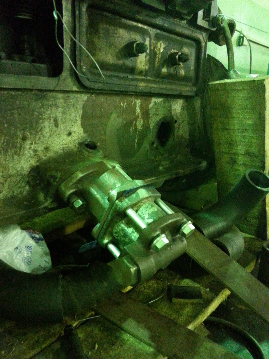

Нет. Приварили кусок от другого.Испытания не проводил. Сказать не могу ,что получилось. Нужно точно делать и рассчитать высоту корпуса. Потому что они соприкасаются задними частями. Получается прокладки надо подбирать под правильный зазор.Спасибо. Так и предполагал - проставка из корпуса.
А валы точили новые длиннее на шестерню?

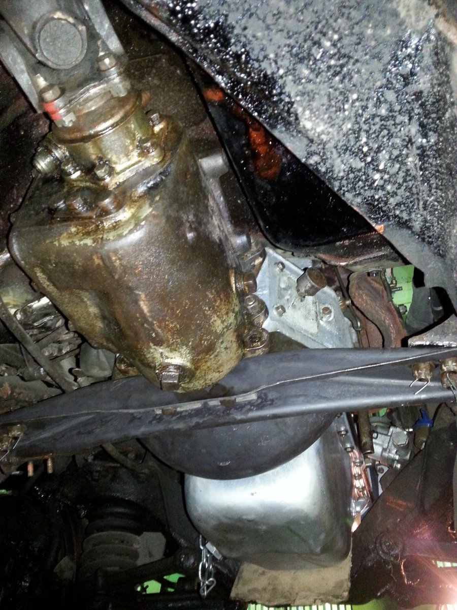

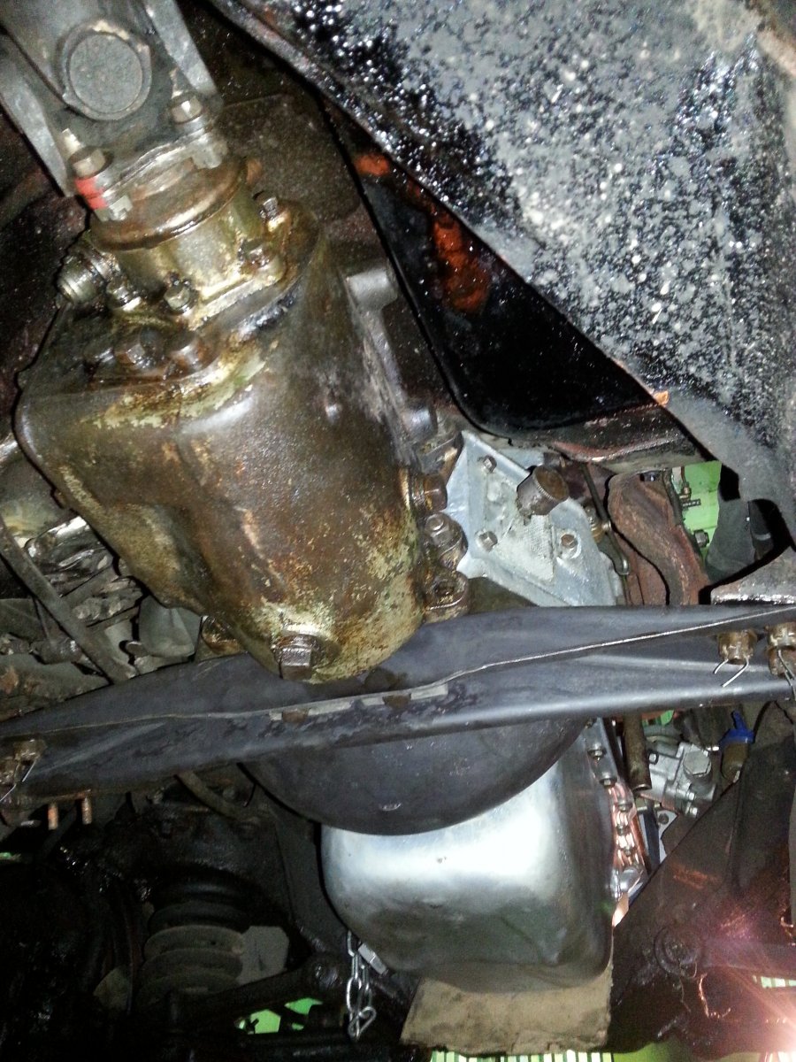

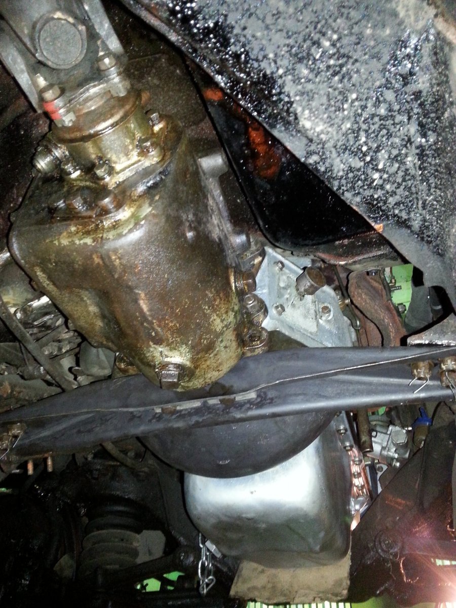

В Победе с рядной шестеркой мешает 100%.Вот откапал фото.А лонжерон такому "небоскребу" мешать не будет?
