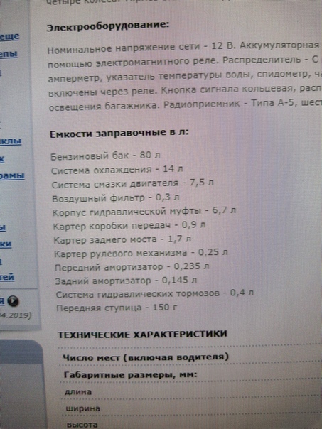

Доброго всем дня.
Вопрос про масла.
Знаю, что избитая тема, но...
Нашел список заправочных емкостей.
Могли бы помочь составить актуальную химмотологическую карту на ЗИМ ГАЗ-12 исходя из современных смазок.
Бензобак -80л - бензин 92
Система охлаждения - 14л - вода/антифриз
Система смазки ДВС - 7.5л - лукоил супер 15w40
Воздушный фильтр - 0.3л - масло ДВС
Гидромуфта - 6.7л - Mobil atf 220
Картер КП - 0.9л - лукоил gl4 ( ТЭП-15 нигрол)
Картер заднего моста - 1.7л - лукоил gl5
Картер рулевого механизма - 0.25л -
Передний/задний амортизатор - 0.235/0.145л -
Гидропривод тормозов - 0.4л - Dot4 (после полной переборки)
Передняя ступица - 150г -
Подшипники генератора -
Подшипники водяного насоса -

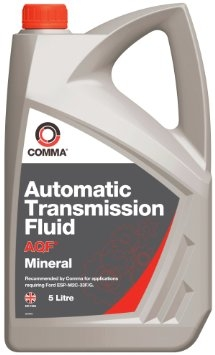

Выбирал между этим мобилом и кастролом. Выбрал кастрол из-за сСт 39 против Мобила 34 при 40°
Про кастрол сказать ни чего не могу, мобил проверен годами не на одном авто. у мобила 37, кастрол 33

У меня кастрол в мосике везде, сейчас купил в победу. Правда гидро я не использовал этой марки. Но коробочное вроде нормально работает.
обманул Вас (((( ... я с Comma перепутал (
