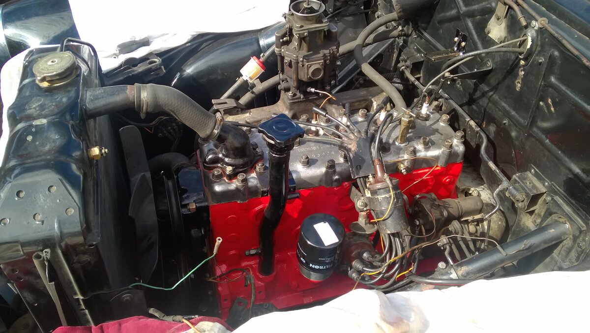

Коллеги, приветствую.
Пока все еще реализовываюсь накопительством - Собираю запчасти. Рука не поднимается начать... машина бережно хранится вывешенная. Недавно обнаружил, что нет под капотом масленки. Ни крепления, ни ее самой.
Как она должна выглядеть? Какого диаметра?
А то в сети много разных фото, а конкретики нет.

Добрый день! Разве ЗиМы комплектовались подкапотными масленками?
На многих вижу под капотом. От победы втуляли?
В допоборудовании есть масленка. Где она ставилась в зиме?

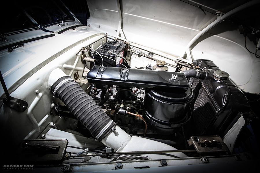

И правда, полистал фото в интернете, на некоторых стоят кронштейны под масленку.
Да. У некоторых кронштейны, а у других под этим крестом есть пара отверстий. Что говорит о том, что там мог быть кронштейн масленки.
