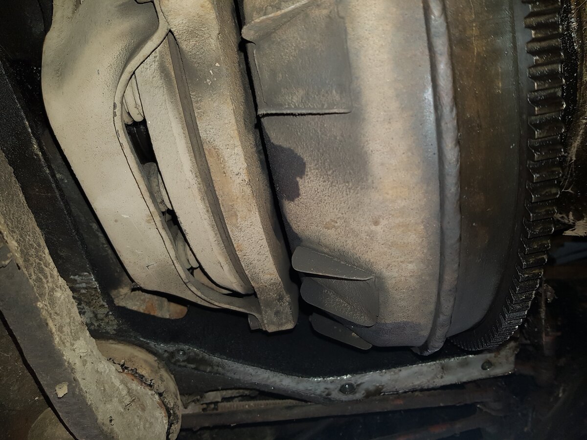

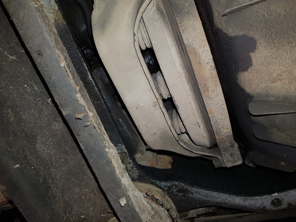

Произвел замену масла. Проблемы со снятием картера возникли из-за осаженных подушек. Появилась мысль, а не подушки потекшие виноваты в вибрации?
Вывесил колесо, завел, включил первую передачу... затрясло машину, на второй передаче при включении сцепления тряска еще больше, но только до того момента, как включится сцепление.
Масло в гидромуфте было нормальное, но заменил. Муфта не заблокирована
Остается кп и сцепление
Пока вывесил колесо и прогревал коробку и редуктор - потек сальник полуоси)) и перегрел колодки...
В 12 ночи снимать полуось с применением молотка во дворе многоквартирного дома не рискнул.
Как полуось снимается? В мануале написано просто: снимите полуось

По поводу диска сцепления дельная мысль, озвученная Механиком 1980) именно на зиме я видел диск без пружин. Полуось- четыре болта. Снимите колодки, почистите от масла и грязи тормозной щит, увидите их. Далее полуось выйдет легко, либо придется воспользоваться обратным молотком.

4 болта расконтрил и выкрутил. Значит без молоточка не пойдет.
Да. Сцепление без пружин.так как роль демпфера выполняет гидромуфта. Она не заклининая.
Вопрос, что там регулировать в сцеплении?

корзину, я же изначально говорил (
но это не просто(...

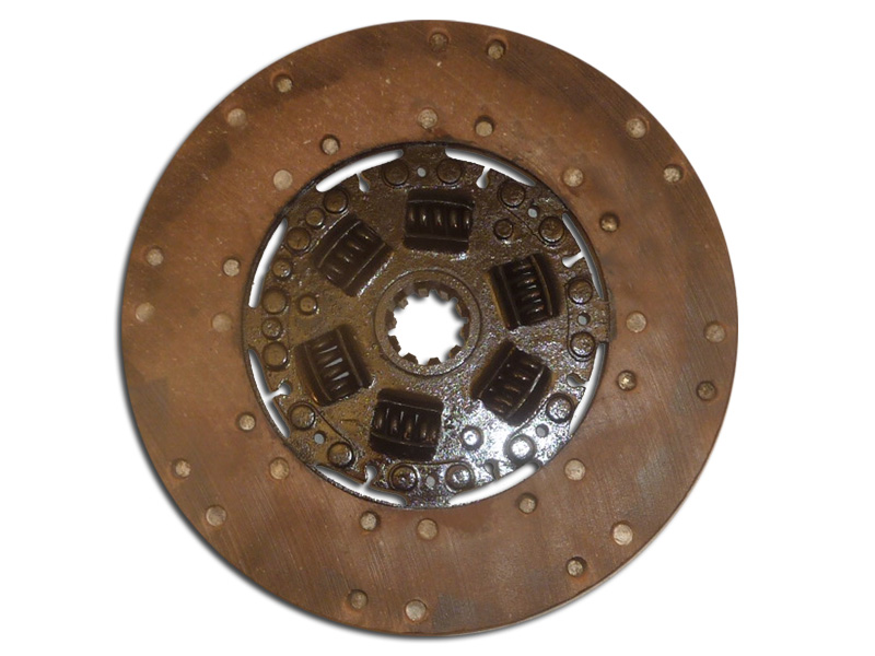

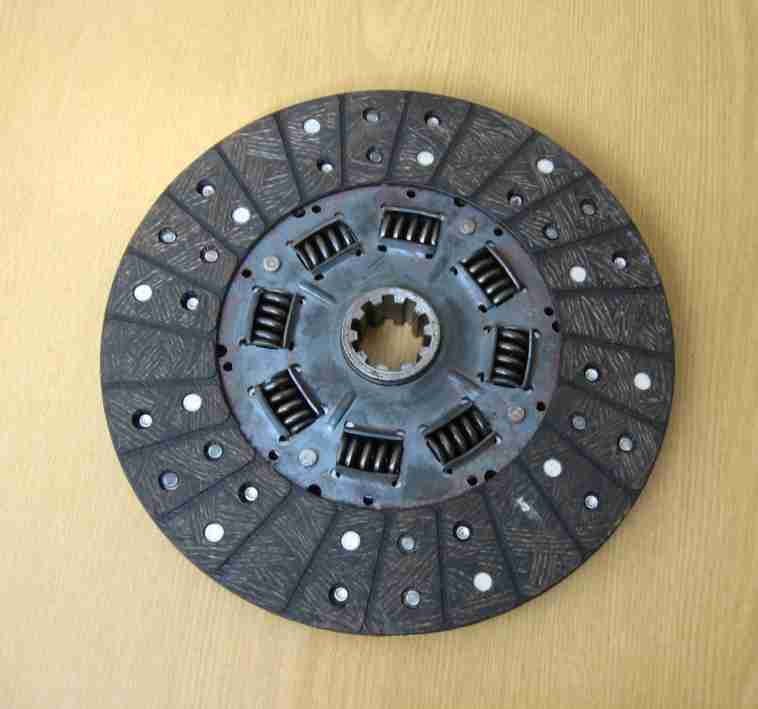

может всё же купить диск в триале или ещё где и будет счастье?

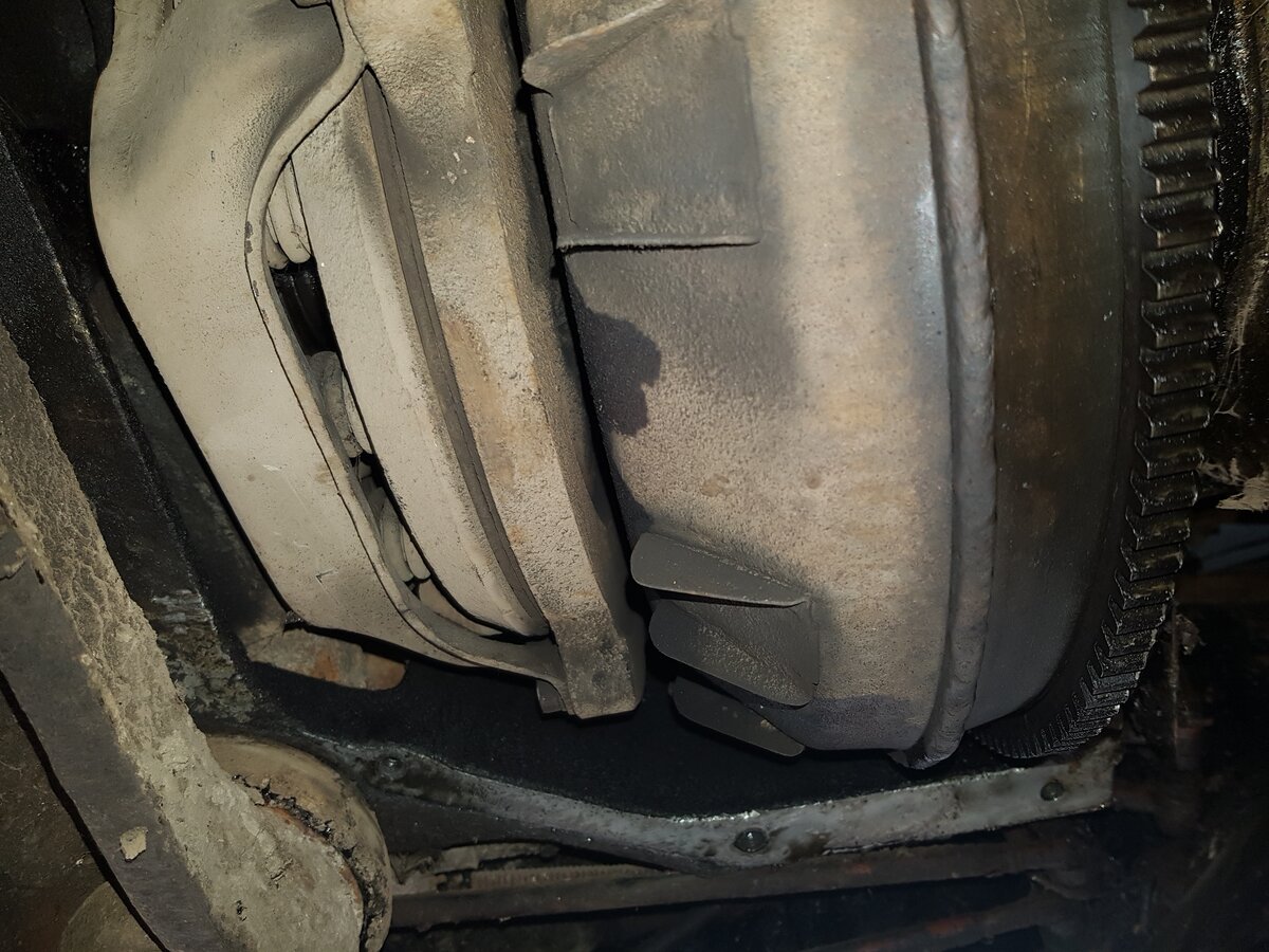

кстати, по фото он с пружинами

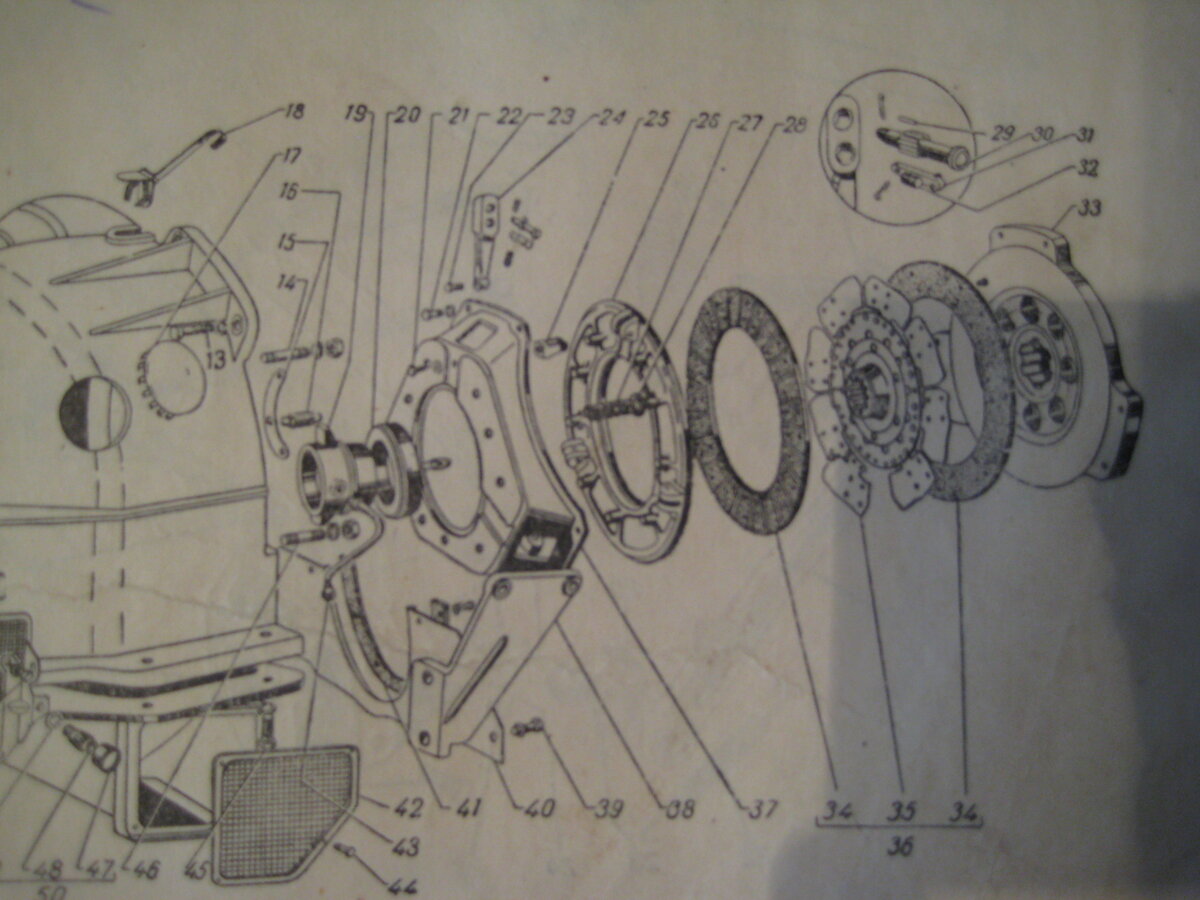

а на схеме без пружин...
хм...
тогда одно, либо всё же бублик не правильно работает ... либо корзина не правильно жмет )
ещё может сам диск уже плохой и его нужно заменить, может он в масле или ржавчина есть на бублике ...
так сложно однозначно ответить
надо снять сцепление и тогда станет ясно

По любому с пружинами лучше!

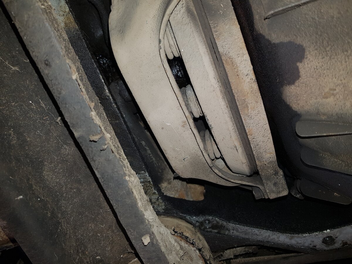

Проверьте площадку где прилегает диск и на корзине тоже. Видимо диск одной стороной сильнее прижимается потом проскальзывает и опять прижимается. Получается эффект дёргания и тряски. Мое мнение.

Покрутил, повыдимал диск посмотрел зазор. Везде равномерный. В книге прочел неисправность сцепления: дерганье при включении суепления. Рекомендуют заменить диск по причине потери упругости лепестков ведомого диска.
Диск-то новый есть... но снятие коробки на земле чет не улыбается мне))))

Вам все сказал Механик1980..у вас вместо маховика деталь од №33(ведущий диск сцепления).
Он может быть изношен,
поведен,поилен изношенным диском сцепления,и корзина тоже играет роль.
Только все снимать,и дефектовать.

Спасибо. Не могу сказать, что изношен. Но вот то, что лепестки не работают видно.
