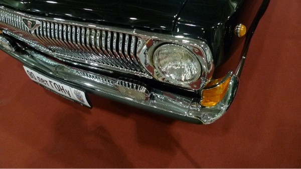

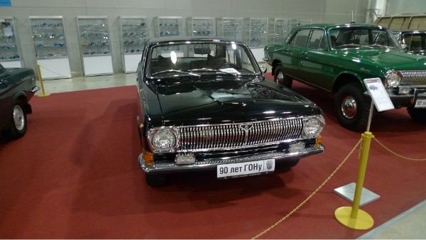

Согласен.
Сравнивать современный массовый хром (ГАЗ, ВАЗ) с тем, что было - вообще невозможно. Современный хром - он мутный и ржавеет после года - двух. Мы о нем здесь и не говорим.
Вот это фото ГАЗ-24 (догонялка) прошедшая восстановление в наши дни, в процессе которого, были заново отхромированы все нужные детали

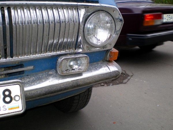

А вот стандартный НОВЫЙ заводской хром (правда не мытый)
Даже по фото видно, что блестит все по другому.

На выставках все блестит по-особенному! Новый старый бампер можно обработать современными полировочными и чистящими средствами для хрома. Думаю блестеть будет все-таки не хуже.

Ошибаетесь. Рядом было много волг. Но только у этой проведена перехромировка.
Там немного видна другая (полноприводная) машина рядом. Блеск совершенно разный. Кто был на выставке и обратил внимание - тот меня поймет.

На догонялке хром блестит в музее,это неоспоримый факт.Однако здесь обсуждаем хром на который дается гарантия сроком 1 год до 3 года.Как будет тот самый хром после 32 лет под открытом небом пока неясно.А качество советского хрома доказано временем,поэтому отдаю предпочтение.

Так вот на догонялке то как раз и есть хром, на который гарантия от года до 3))))))
