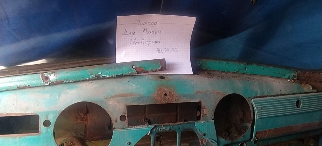

Ну вот кому пришло в голову обманывать людей продавая б/у железки для Победы и Волги?
В общем увидел в продаже кузов М72 в разбор. Запросил фото торпедо. Сказали что отпилят без проблем, фото подробные прислали. Простейшую проверку мою прошли.
Хотя во времена ИИ фото тоже легко подделать.
После перевода оплаты на озон банк по номеру тел. Пользователь перестал отвечать, хотя на авито заходит, это видно. Активных объявлений теперь нет.
Продавец из Донецка. Тел зарегистрировал там же.
В общем как бы мы не осторожничали, не теряйте бдительность! Всем мира!

а чем торпедо М72 от М20 ( не такси ) отличается ?
Пока точно могу сказать что отверстиями под информационные таблички таблички и то что именно с этой машины. С точки зрения исторически для меня это имеет вес.
