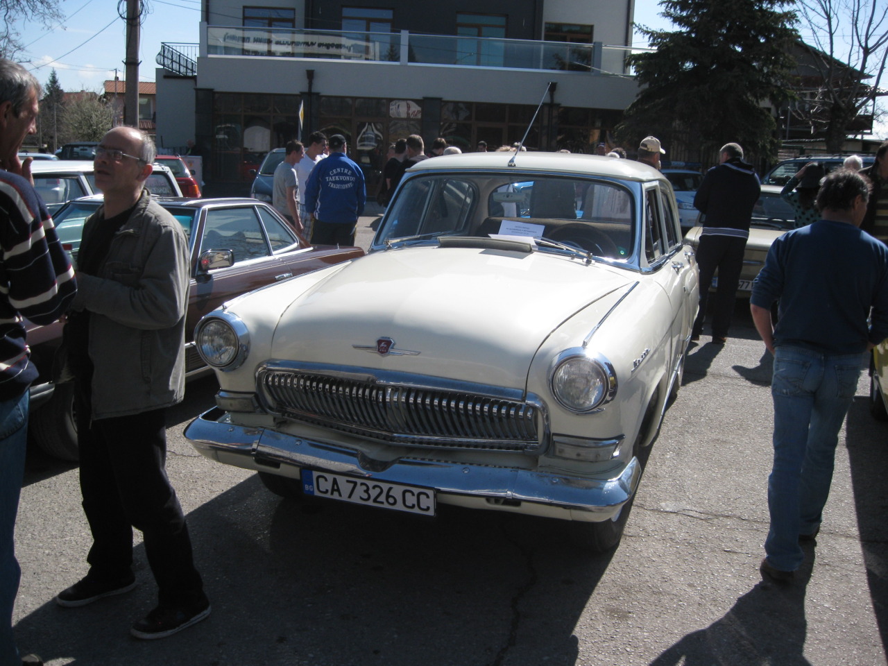

Мой друг купил не совсем плохая Волга ГАЗ-21С и начал ремонт:

Ето - Вартбург 311 купе - редкая модификация, один из 2 в хорошее состояние в Болгария.

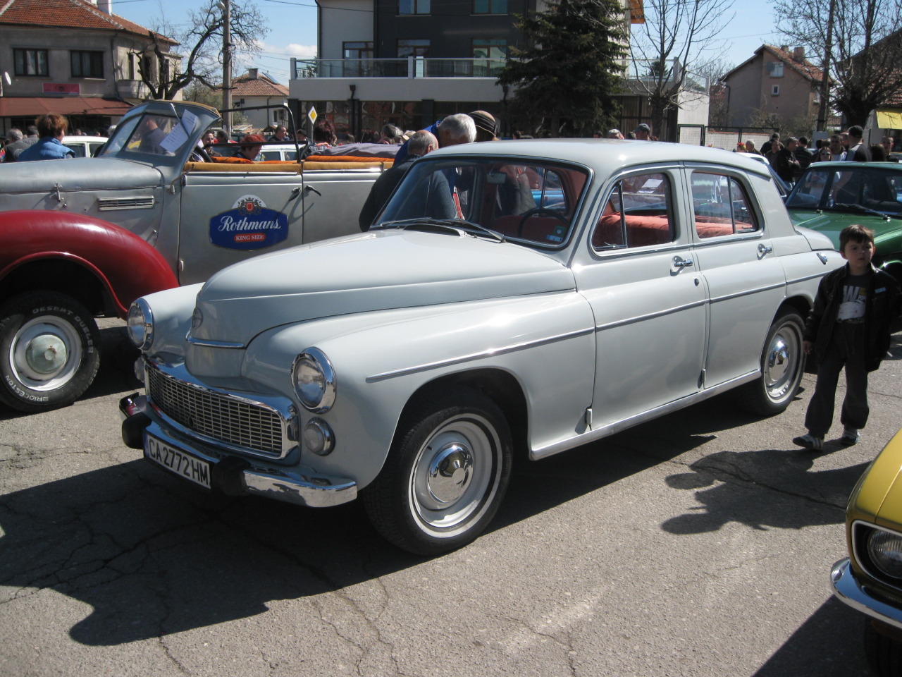

Варшава привлекла внимание:) :

На ретро-парад в г. Пловдив. Парад был очен хорошый - из близо 100 машин. Вот, и я взял маленкый приз:
