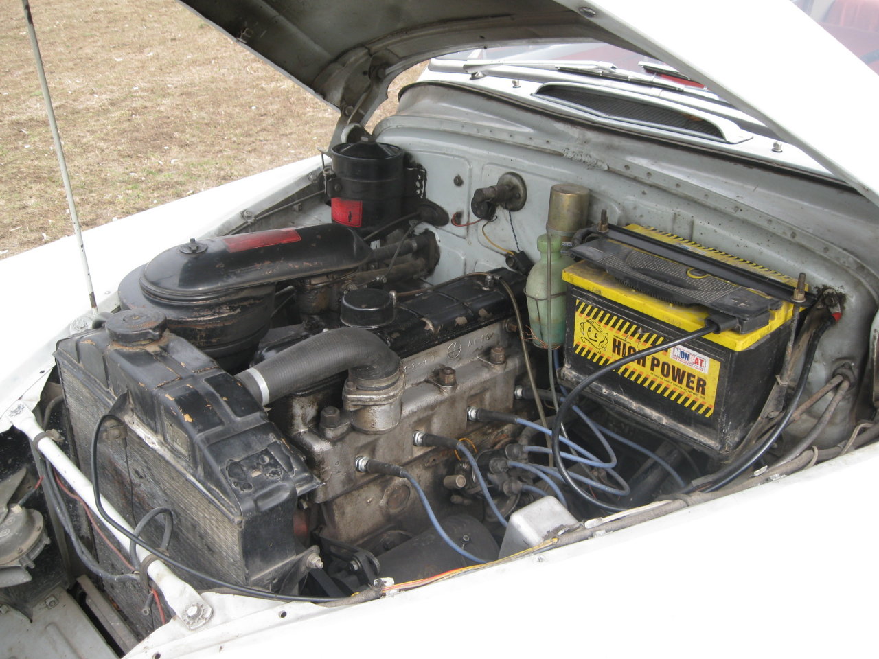

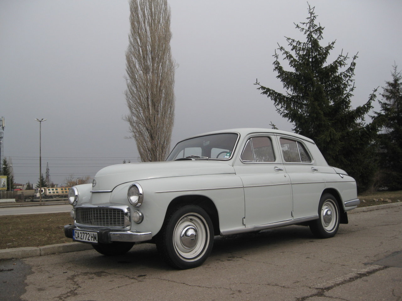

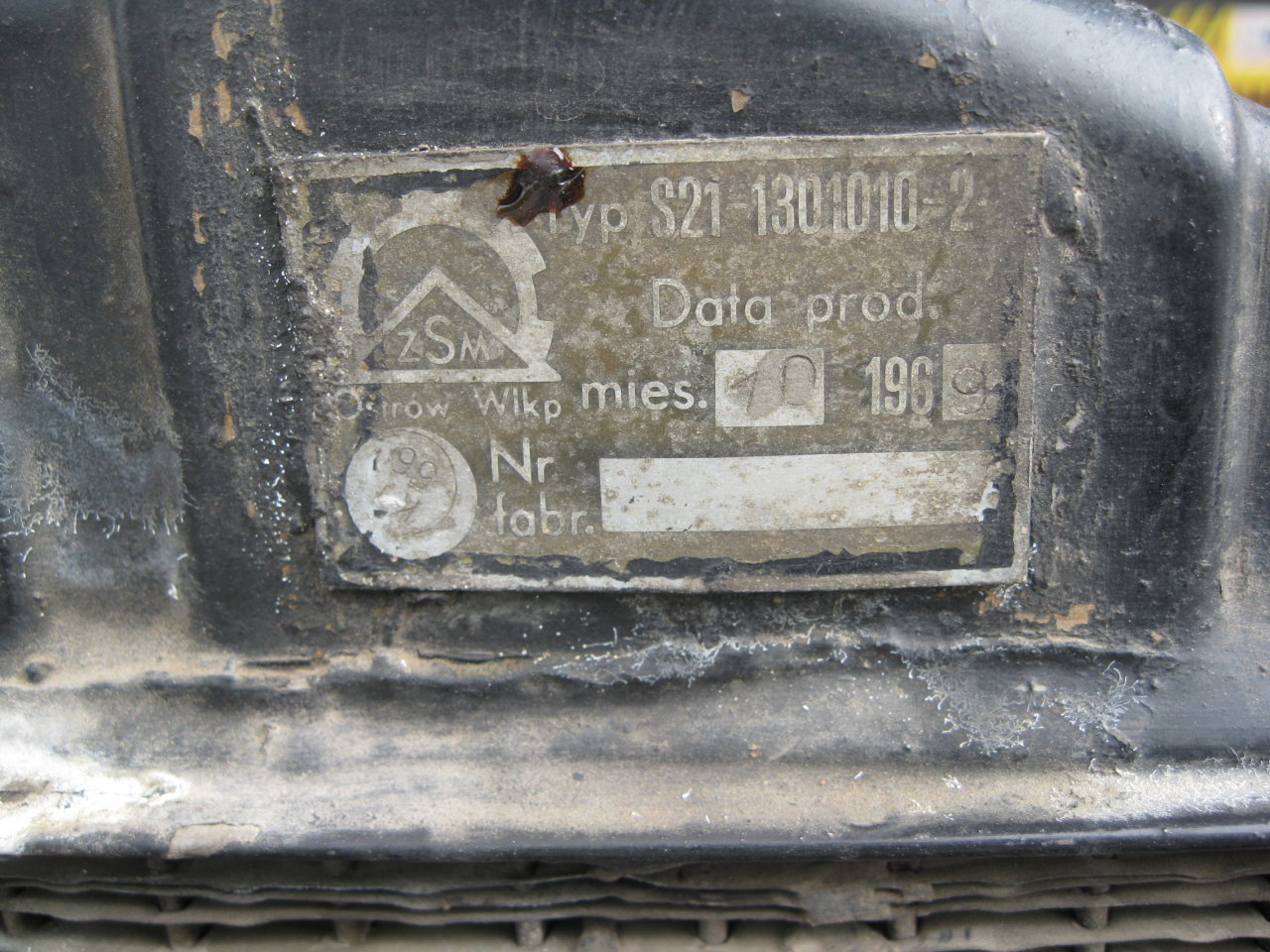

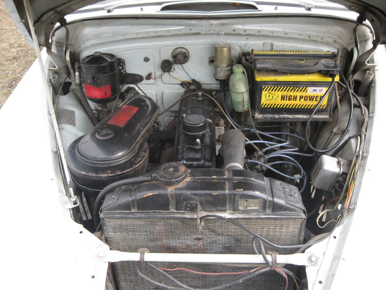

Начало сезона 2012 :D
Двигатель тип S21 с небольшая модернизация (колхоз :D :D :D ). Катушка Б117А и провода Tesla (свечи в оригинал били PAL из Чехословакия. С 90-х PAL сменил наименование на BRISK. Они и сейчас производят свечи для Варшава - они и за Шкода 105/120. Поставил BRISK) Плюссовая клема - ВАЗ (оригиналная - очень короткая - только для "+ слева"). Оригиналная стойка (соумел найти на Варшава - донор) и несовсем оригинальний бачок с подобная форма для омивателя. Крепление АКБ сделал сам, оригиналное - прямоугольник для 55ач и не подходит на 72ач. Да, и АКБ - 72 вместо 55 ач. Все остало - Варшава 223. Менял головка в сбор, карбюратор, вод- и бензонасос, шланги, стартер, трамблёр и т.д. Не чистил двигателя - вентилятор расспространяет масло с воздушный фильтр и кош имеет натуральная антикорозионная защита.

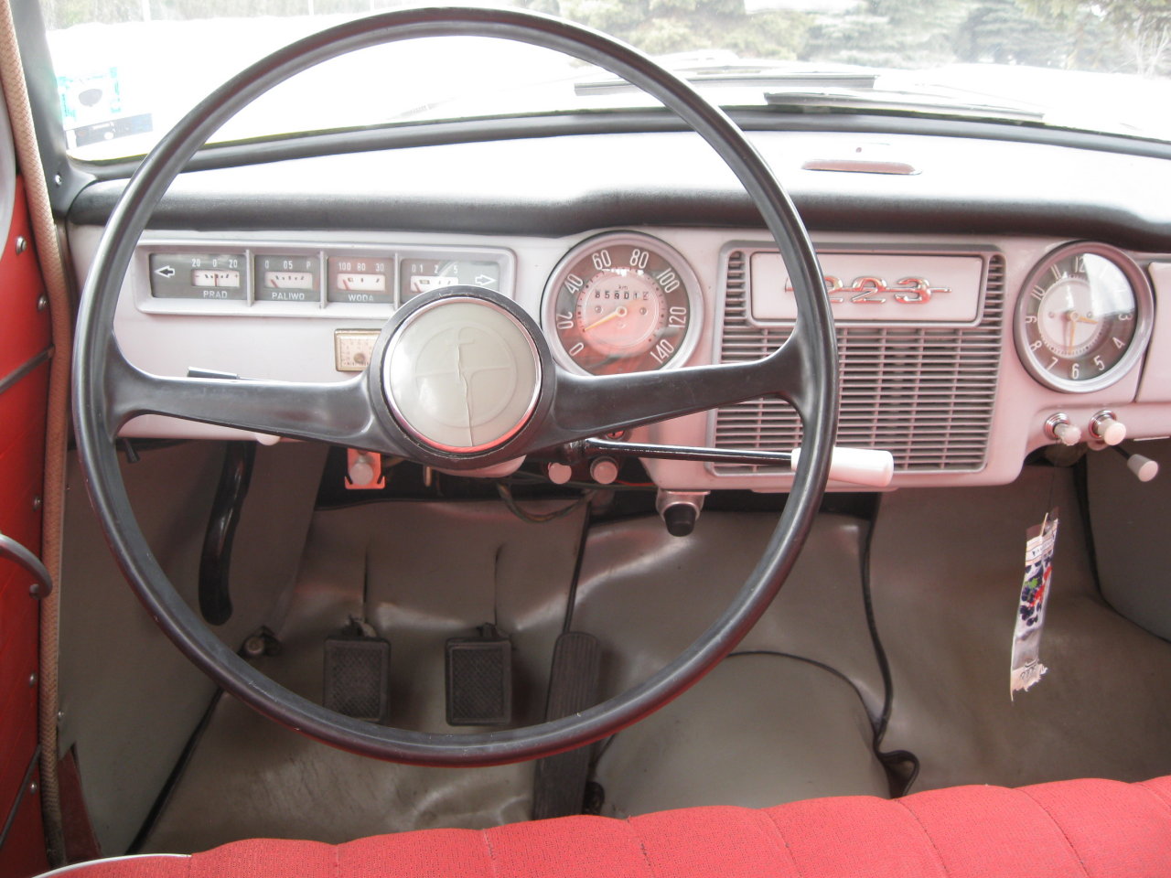

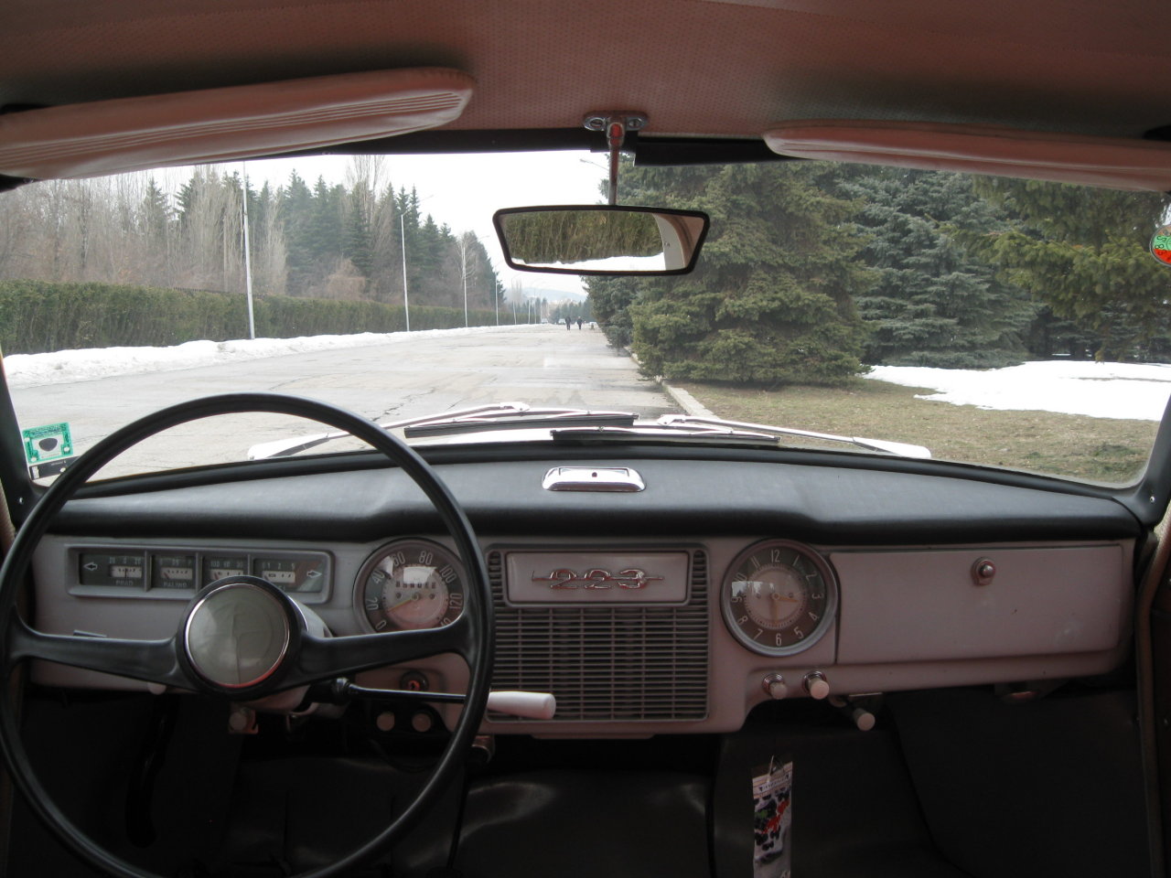

Салон:

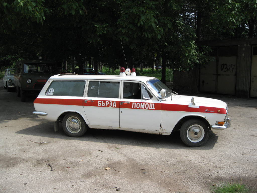

, у меня к Вам вопросы, касающиеся вот этого фото:
1. Нет ли фото ГАЗ-24-03 с других ракурсов?
2. Какая надпись нанесена на бортах, на Болгарском?
