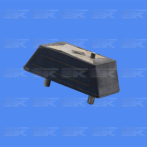

По поводу подушетк и вибрации пару слов
Вот скажите если человек ногу сломал, она срослась и получилось что она короче, что ему вторую ногу подпиливать теперь?
это я к тому что подушки двигателя вообще не являются источником вибрацци, а если вибрация есть, то хоть паралон подкладываю всё равно будет вибрировать.
Нормально работяющий двигатель даёт очень частую мелкую вибрачую, она сама по сибе гасится резиной любой плотности. Вибрация сильная которую мы чуввствуем на руле и полу, это либо от карданного вала, либо от резонанся работы двигателя и каких то слабо закреплённых этиментов.
Подушки же лучше всего не твёрдые и не мягкие, средней жёсткости.
Газелевские кстати да, может и лучше убирают вибрацию чисто защёт объёма резины, но не думаю что существенно. А по щёсткости широкий кусок мягкой резины и узкий кусок более жёсткой примерно одинаково.
В рядной четырёхтактной четвёрке конструктивно неуравновешенны силы инерции второго порядка (в отличчии от рядной шестёрки). По этому вибрации неизбежны и должны гасятся подушками.
К сожалению современные подушки бывают низкого качества и рвутся порой даже при установке. :evil: Тогда мне посаветовали поставить на "Волгу" "усиленные" широкие от Газели. Когда завёл машину с новыми подушками, первая мысль была, что забыл убрать домкрат из под двигателя или что-то забыл убрать под капотом - пошла дикая вибрация!
Через пару недель я не выдержал и поставил стандартные подушки - всё стало нормально, мягко работать! :D

Короче, по подушкам двигателя.
Я на 21-й перепробовал все виды.
1. 3102 (широкая) она же ГАЗЕЛЬ, она же 3110, производитель ЯРТИ (Ярославль) маркировка 3102-1001020
Вибрация у двигателя ощущается сильно. Эти же подушки упаковываются в оригинальные коробки ГАЗ и поступают в дилерскую сеть под брендом ОРИГИНАЛ.
2. 3102 (широкая) она же ГАЗЕЛЬ, она же 3110, производитель БРТ (Балаково)
отличить легко, по боковым ребрам на резине.
Вибрация ощущается в меньшей степени, чем у подушки производства ЯРТ
3. 2410 (узкая) - не нужно покупать, внешне как Победкина, только маркировка 24-1001020, на ощупь жестче Победы. После установки оборвало после первой попытки запуска.
4. 20-я (узкая родная Победа) нужно покупать с номером 20-1001020 и эмблемой (завод изготовитель нарисован лисапед) Супер!
Вариант коопторга не рассматривался изначально, т.е. подушки производства "Ресурс", "Сонатекс и иже с ними.
Да! Родные подушки крепятся гаечками с резьбой М8 шаг 1 мм, в то время как современные М8 со стандартным шагом 1.25 мм. :D

Лик без про подушки интересный, но объёктивность под вопросом.
У меня подушки узкие, но с полосочками, нлмер не помню. Но когда машина рабоботает ни какой вибры.

привет всем. послушай моего совета сначало отпусти все болты и гайки со всех подушек потом потряси движок руками чтоб стал на свое место и попади последний болт еще раз после потряси движек и затягивай все болты тогда все резинки будут на своих местах и будут долго ходить с ув.sashpobeda

С подушками справился! Всё собрал! Подушки поставил широкие балаковские с боковыми полосками. Результат вполне! Раньше стояли новые с маркировкой 20-xxxxxx это был просто ужас! Так что тут как повезет....
