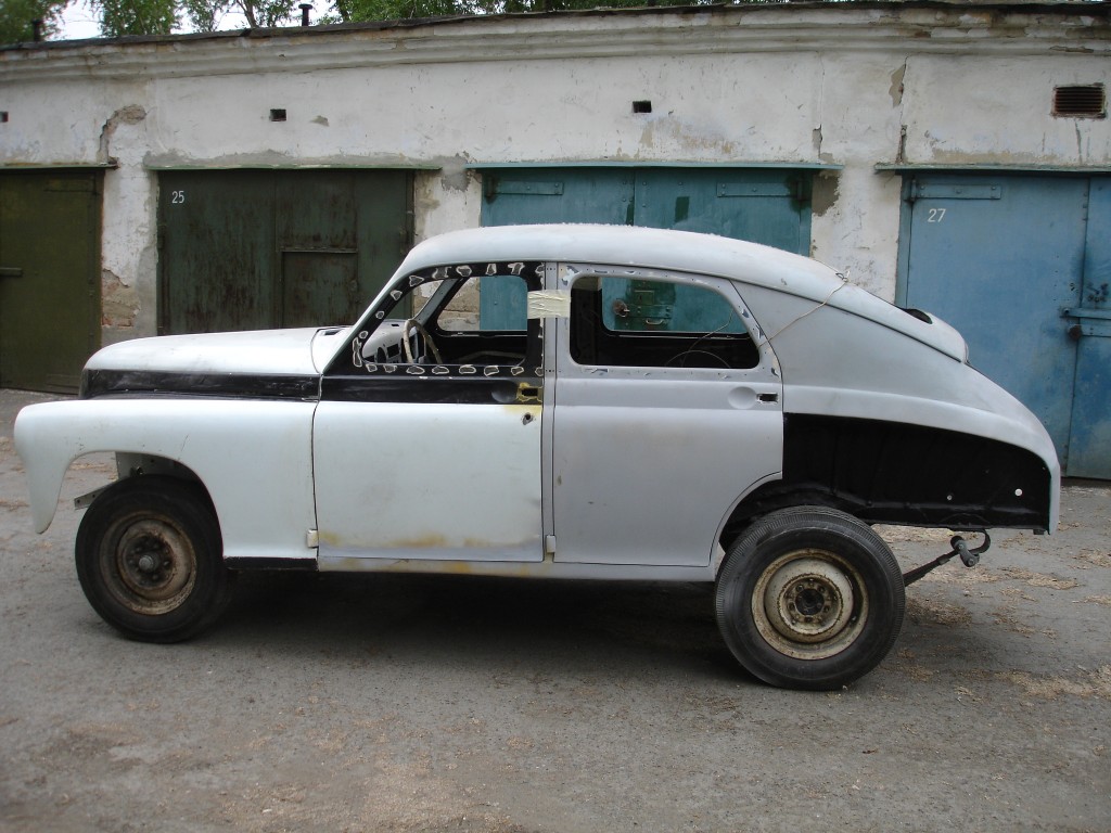

Сегодня наконец то выбрал себе маляров. Вроде дело говорят, термины профессиональные употребляют часто. Посмотрел ими покрашеный субарь - вопросов нет, красавец. Да и вообще, как люди очень понравились. Будем надеяться, что машинка от них вернется настоящей жемчужиной! Отдаю машину им 5-6 июля. А до этого момента у меня есть немного времени, чтобы попробовать установить на машину задние телескопические амортизаторы, тормоза и кое-что по мелочи доделать.

Ну просто я маляров перевидал с десяток, не меньше, прежде чем решиться отдать машинку... И от некоторых такого наслушался... Например не знают что такое HVLP =) А контроль - это неотъемлимый процесс при сдачи машины в чужие руки, тут они ещё пожалеют, что взялись её делать :lol: Кроме того, сборку буду сам производить, а они только помогать.

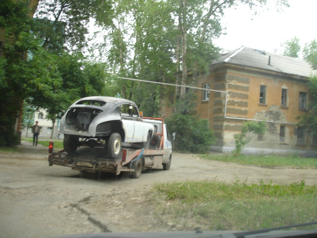

5 июля 2011. Поехали!
Ура! Свершилось! Сегодня моя жемчужина переехала в малярную мастерскую. Теперь подготовка, ещё раз подготовка и покраска. В принципе работы не так много, т.к. машинка весьма ровная, но и не так мало, это же победа =)

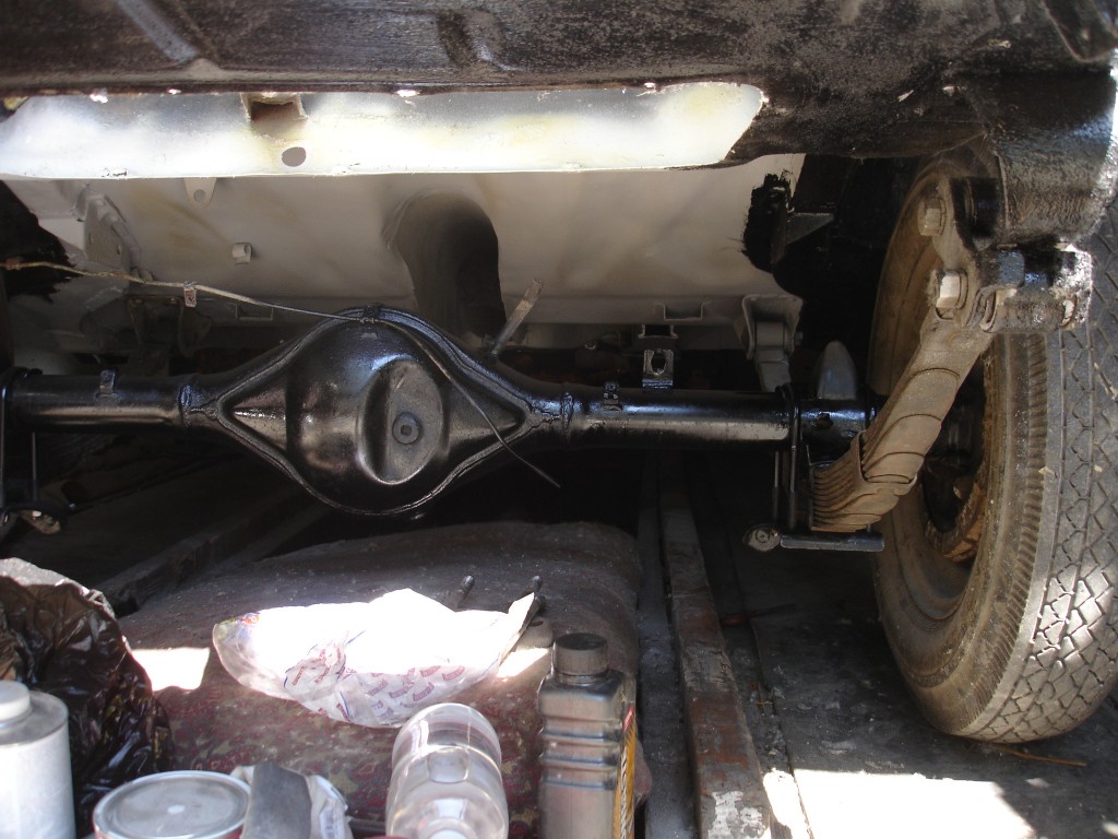

Что за мост такой интересный, никогда на Победе такого не видел!
psixoz
14.03.2009
1 988
195
Re: Трёшка Мигача или восставшая из утиля. [Поехали!]
Мост от сузуки эскудо или витары - они одинаковые. ГП как родная, разболтовка тоже как победовская, по ширине - один в один!
Еще парочка вопросов:
- тормоза какие на нем?
- Цена в у.е если не секрет?
:shock:

Я мост купил за 5000 рублей. Тормоза на нем барабанные!

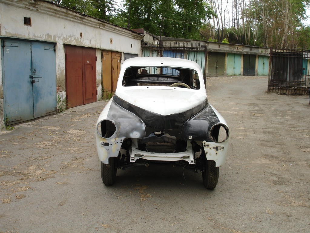

8 июля 2011. Процесс пошел!
Был сегодня у маляров. Привез гору всяких мелких железяк типа бардачка, воздухозаборника, накладок на стойки и прочего. Потихоньку занимаются передним крылом. Пока результатов мало, но главное процесс пошёл =)
В гараже нарыл кучу барахла, которое надо отдать в пескоструйку, потому как болгаркой это просто не очистить....
