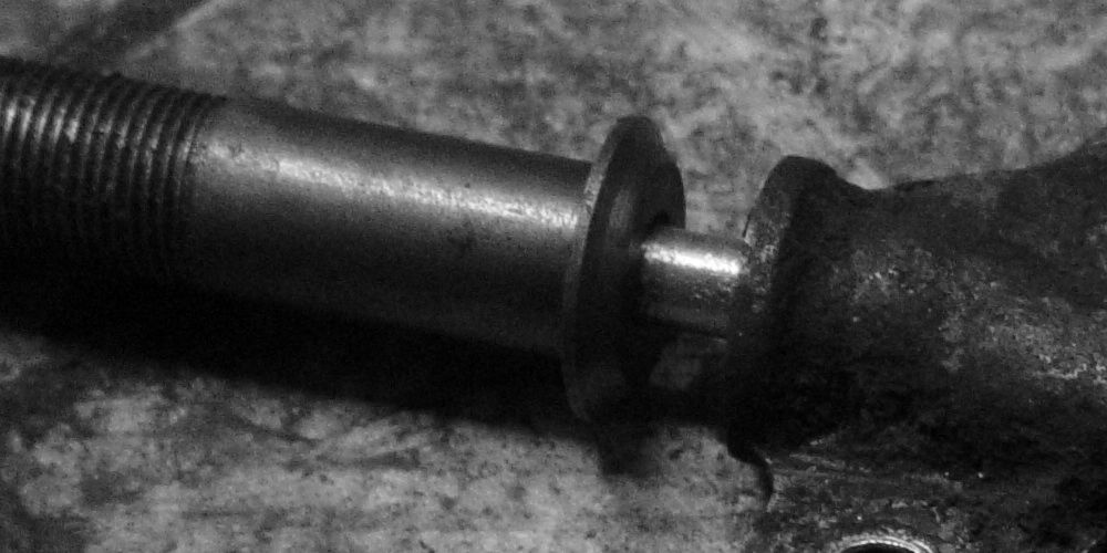

Переделано вроде неплохо,кроме одной вещи.... :( Удлинители верхней и нижней оси рычагов приварены встык.. :( А это делать крайне не желательно!!!! Под знакопеременной нагрузкой отвалится почти наверняка. :( А на трассе это грозит ОГРОМНЫМИ!!! проблемами..... :( :( :(

В нахлест там варить не куда так что будем надеяться . кратетера надо было заварить а так если путными электролдами или MIG держать должно . на победах думаю быстро не летают .

Деталь очень сильно нагруженая.....Не зря их на заводе из целой заготовки ковали.... Так что лично я не рискнул бы там сваркой баловаться... :(

Удлиннители осей приварены, конечно, НЕ в стык! В стык понятно что отвалится =) Родные оси были сточены на половину диаметра, на них потом на горячую были напрессованы новые оси, а уж потом это проваривалось! Так что не так все просто =)

Проточенная ось имеет дроблёную поверхность. Что не есть хорошо.
На фото не моя ось. Или ты вообще про любую проточенную ось?

Я про ту, которая на фото. И вообще, лучше бы на четверть проточил.

У меня мост с эскудика года 94, точно не знаю =) Главное смотри чтобы ГП была 5,125. Крепежки там все равно все срезать надо и приваривать площадки под рессоры. С фланцем интересно - кардан на 2 отверстия цепляется отлично, а вот ещё два надо будет рассверливать. По длине кардана пока ничего не скажу, но скорее всего укорачивать кардан придется...
Свою я сточенную видел - была идеально гладкая. В общем, поглядим чё каво. Будем надеяться что не отвалится!

Про идеальную гладкость(верхнее это шероховатость, но выступы-впадины оооочень маленькие)-хорошо, меньше концентраторов напряжения. По теории всё это может сломаться на первой же кочке, на практике до излома ещё доехать надо. Но всё равно-практика покажет.

Я проточил до 10 мм. Но ставить не стал и изменил конструкцию в пользу цельных осей.

Я делал по другому,и мне кажется моя система надежней,тк втулка давит на сомо соединение,и изгибающий момент там меньше...Нолучше оси с 0 сделать!
