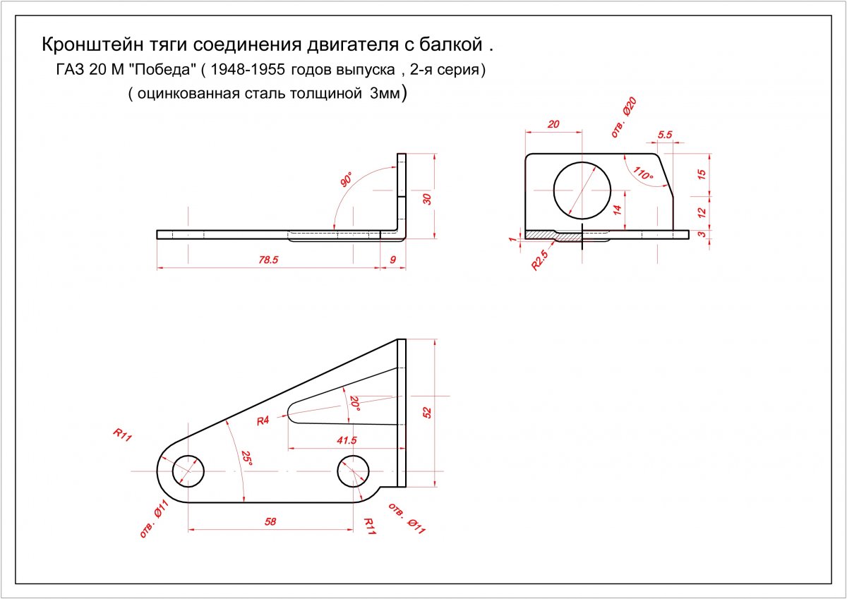

Нашёл человека, обещал в четверг (21) сделать тягу с шайбами по чертежам. Фото результата опубликую тут

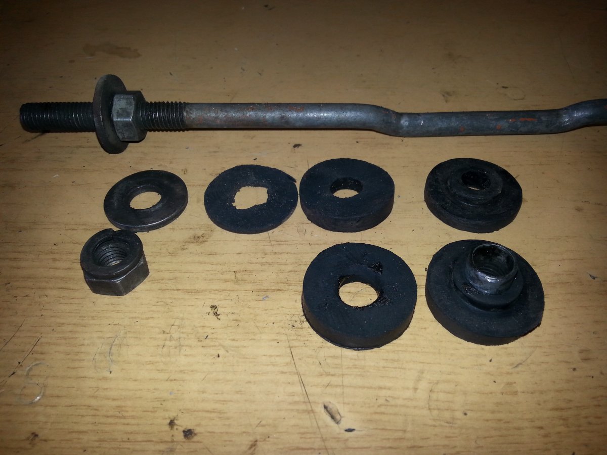

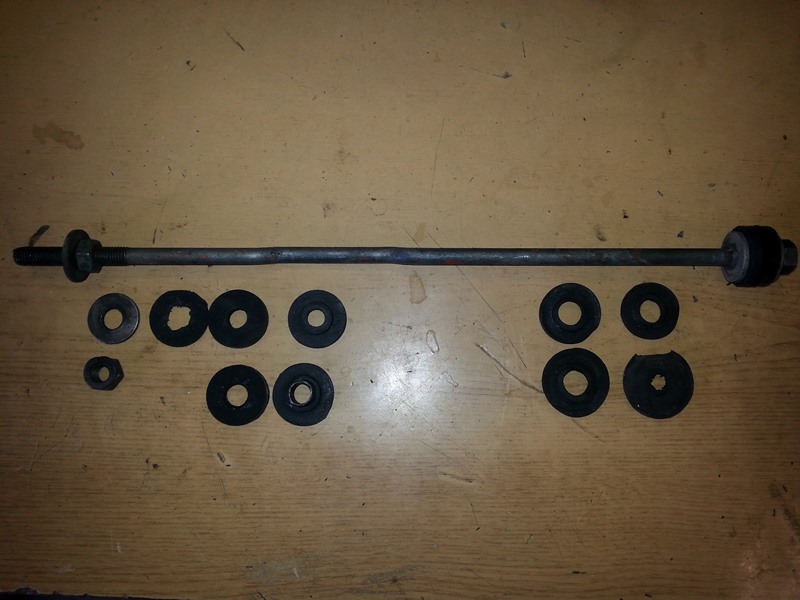

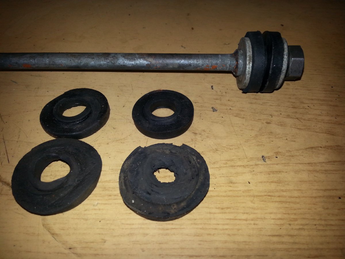

Я сделал самодельные резинки из верхней резинки амортизатора Газ. Цена 8р. Она выше и внутренний диаметр меньше ,нарезал из одной по толщине оригинальной три штуки,но нужны только две. Внутренний диаметр доработал напильником. С лева то что нарезал с права оригинал. На последней фотке тяга с надетыми новыми резинками. Буду испытывать.
9 165
9 590
Труд приветствуется! ) молодца! (сорри я не знаю как тебя зовут (((()
5 187
3 092
Дмитрий меня зовут Сергей))
