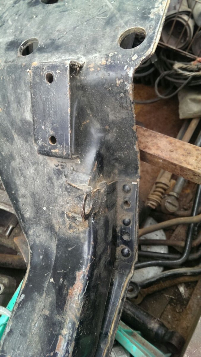

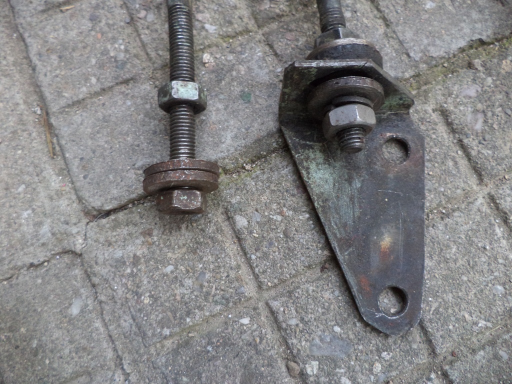

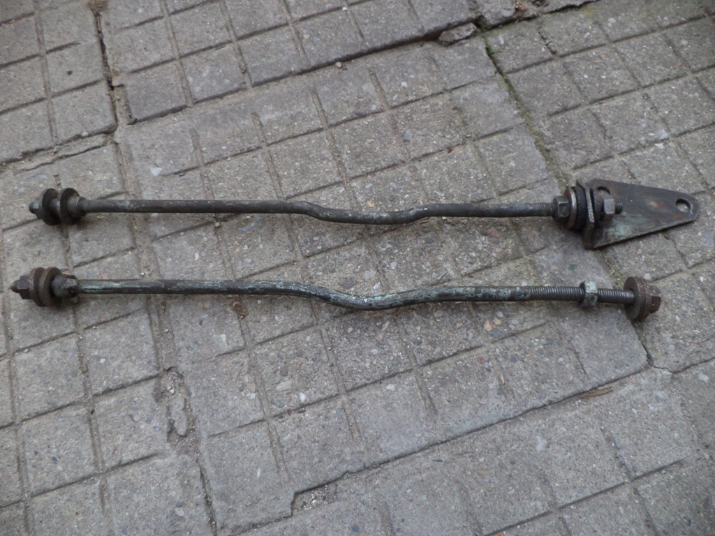

8 765
27 157
Вот местоположение.

8 846
7 895
Честно скажу, по подвеске пока мало понимаю... т.к. ещё к ней не подходил ((
За фото огромное СПАСИБО!

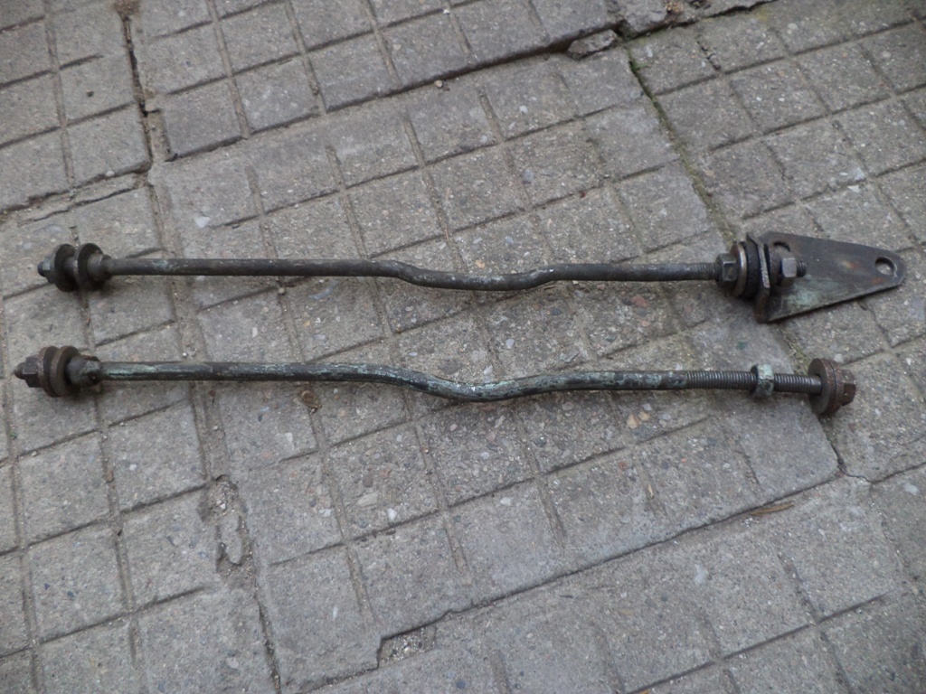

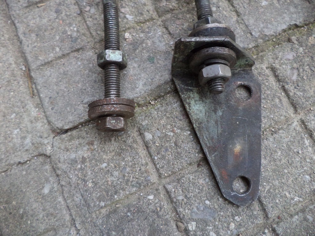

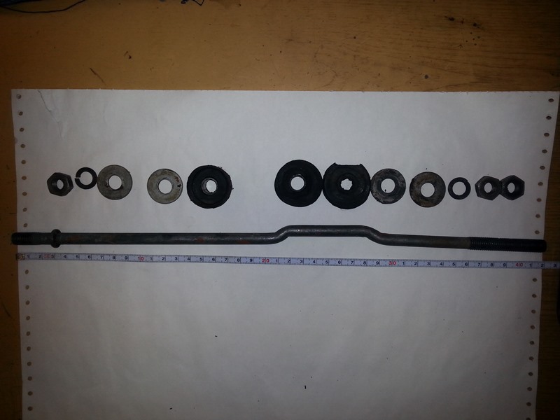

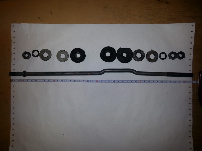

4 896

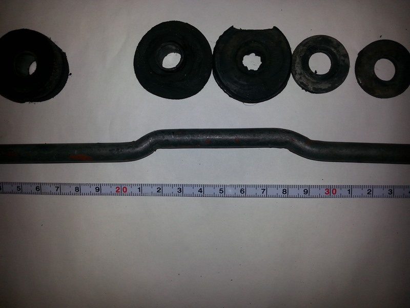

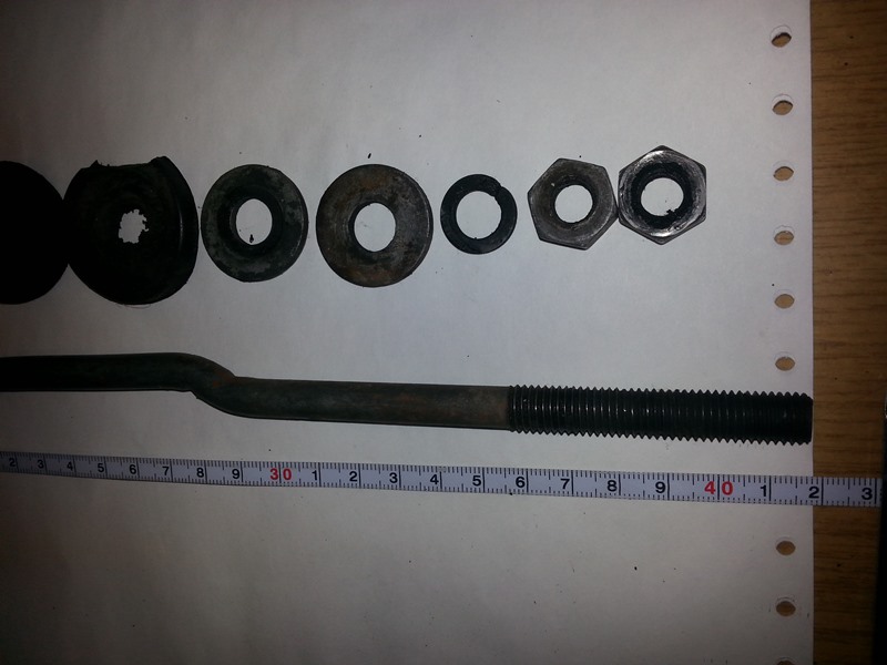

2 350
Закину суда. Тяга длина 42 см. На фото чуть меньше надо поправить ее.
Реакции: Denis-Ozerov и Зубр
8 846
7 895
ОО!! Спасибо!
диаметр примерно 1 см ? )
8 765
27 157
Диаметр,10 мм,стандартная резьба.Диаметр отверстия под монтаж 20 мм спереди и сзади.
П.П. Посмотрел на РАФе,на тягах нет резинки к сожалению,и спереди и сзади.Было ли в родне сказать не смогу.
Реакции: Mexanik1980 и Зубр

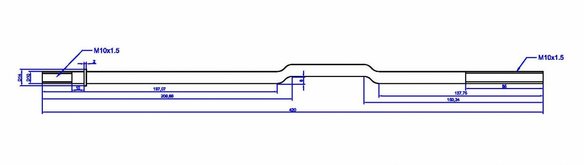

вот тут по размерам товарищей прикинул чертеж!
Принимаю все замечания! Для создания 100% чертежа!

Круто! а что с кронштейном данной тяги на двигателе, я так понимаю его тоже нужно изготавливать или у вас сохранился?

)) у меня нет ((((.. нужно просить помощи по размерам! Начерчу!)

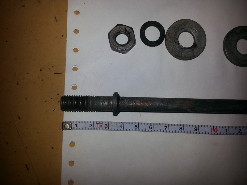

8 765
27 157
Да,14 -16 мм,2-3мм,а у меня тот самый размер порядка 7-8 мм,на мое фото глянь.
Второй чертеж придется изменять,внутрь резинок стоит метллическая втулка.
8 765
27 157
Да,все правильно.Размеры распорной втулки.D-13 mm. L-12mm. 2 шт. Шайбы 10.5х28х2- 4шт.Одна прокладка тяги у меня более менее сохранилась,D-30 mm,H-7.4 и 6.2 mm.-4 шт.Надеюсь теперь все понятно?
8 846
7 895
мы ведем разговор про резинки, правильно? Самый большой диаметр 30отверстие под распорную втулку будет диаметром 13
что такое Н ? это толщина резинки? а 6.2 ?
остальное все понятно! СПАСИБО!!!
