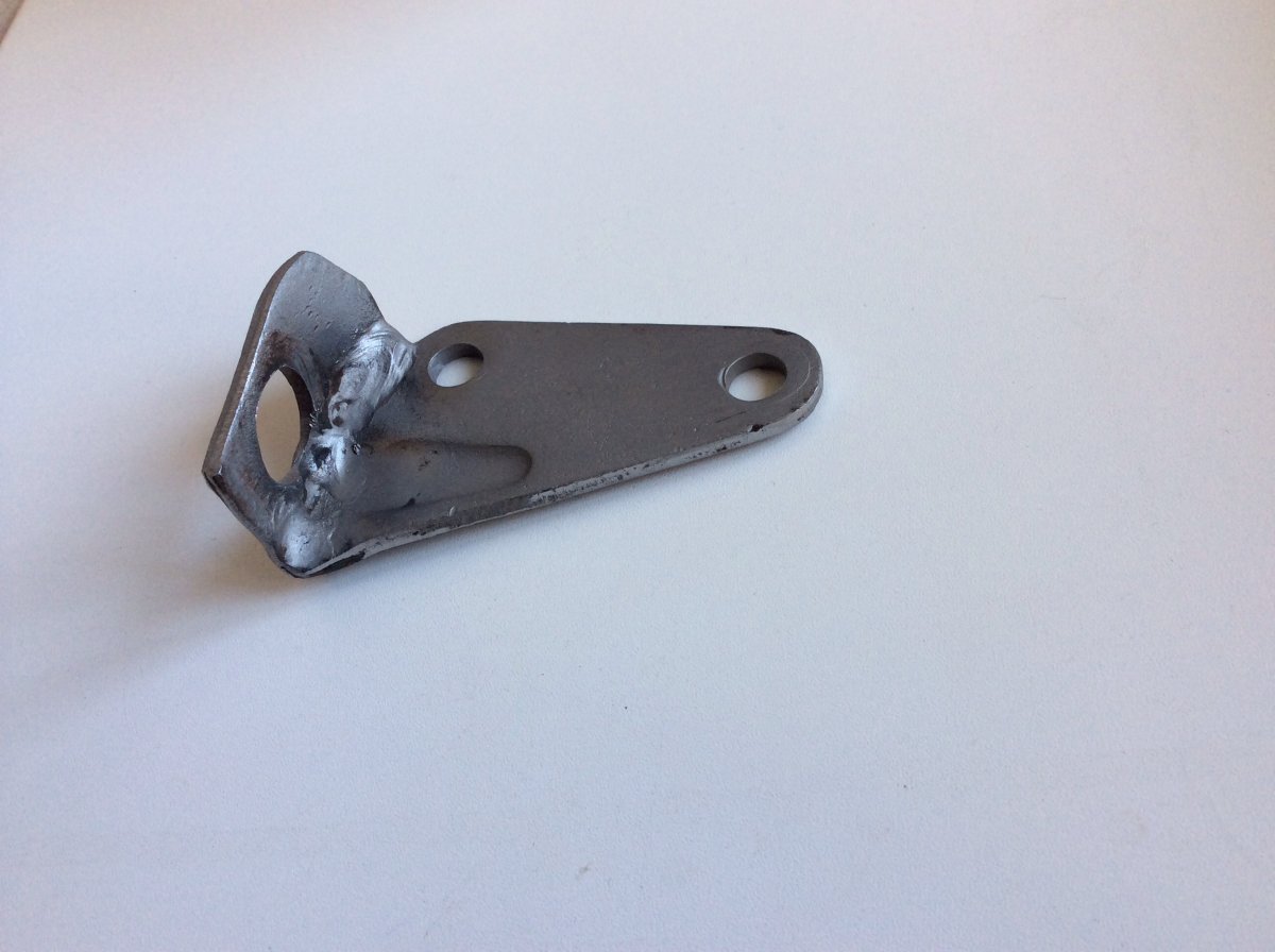

Если , есть немного , времяни могу , сделать чертеж кронштейна !!! Просто его нужно с машины снять !!

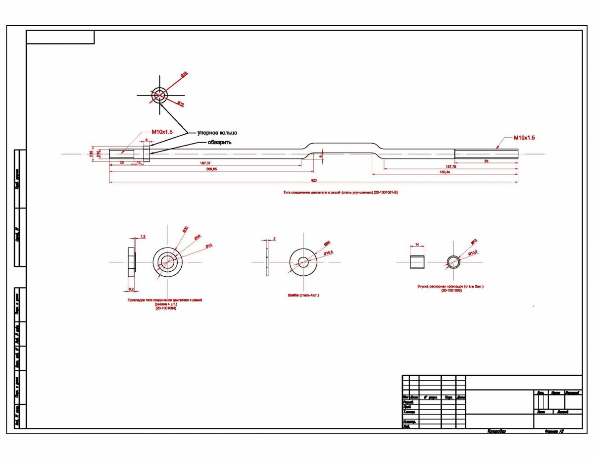

время есть! ) у меня так точно ))... снимай!) соберем все в один чертеж) , было бы не плохо и ухо промерять на поперечине №2, у меня нет уха((...
я даже не знаю чья у меня поперечина)))
но это следующий этап....

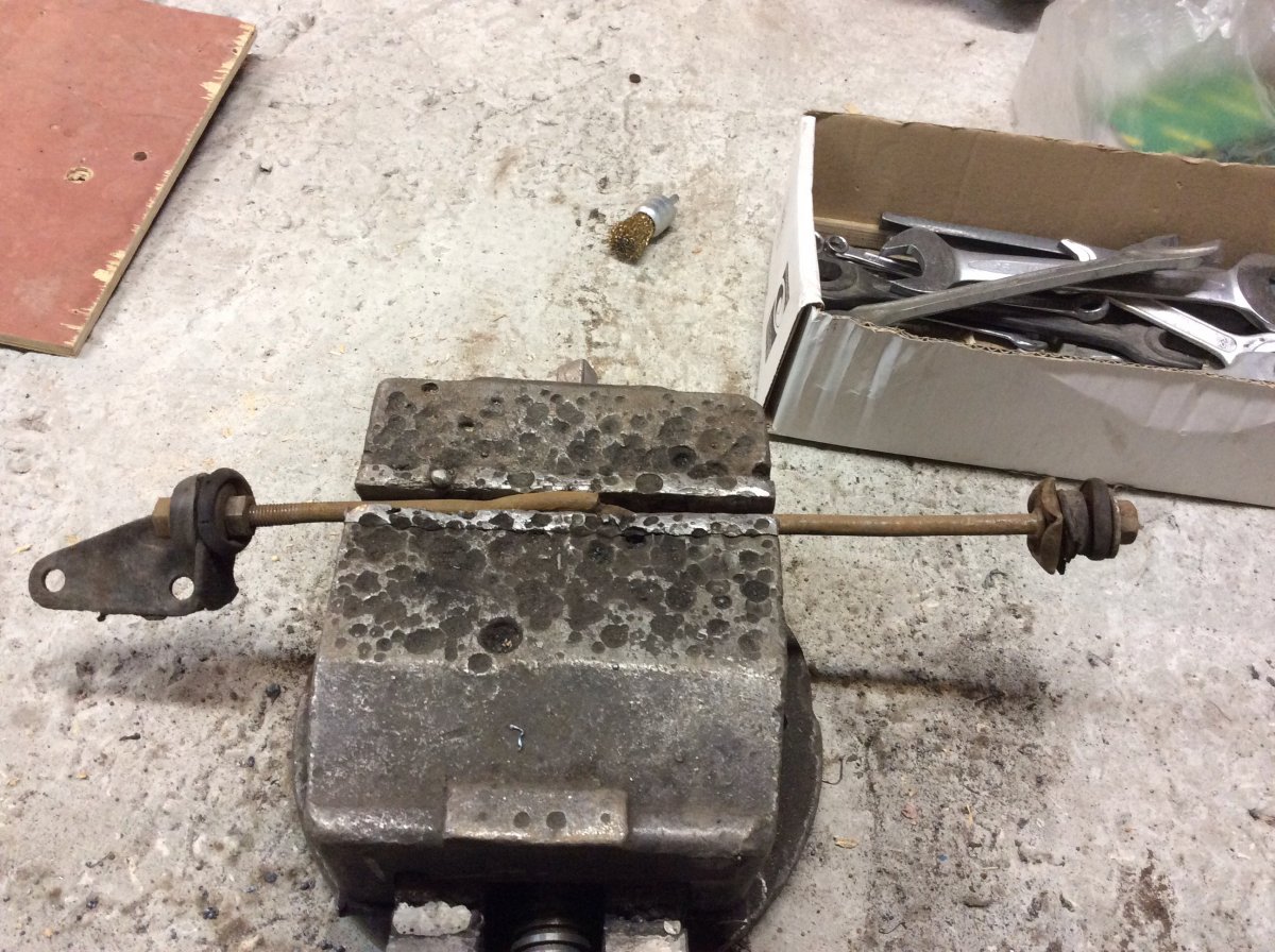

Все токарные и гибочные операции выполняются на сыром прутке, а термообработка делается потом.
9 228
9 924
это понятно, но есть стали, которые закалить проблематично! внутри они остаются мягкими...
9 228
9 924
я вот потупил немного над чертежиком и понял! что упор как-то нужно сделать )))
есть варианты! или перейти на пруток 12 и протачивать на 10 ставить упор и прихватывать его сваркой или оставлять 10 -й пруток садить внатяг упор и потом прихватывать.
кто как думает?
9 672
32 573
В родне садить внатяг упор,с одной стороны он прихвачен сваркой.

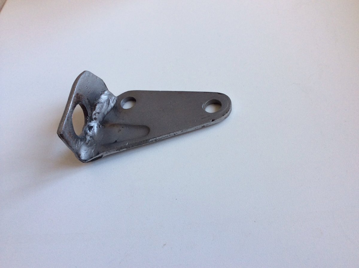

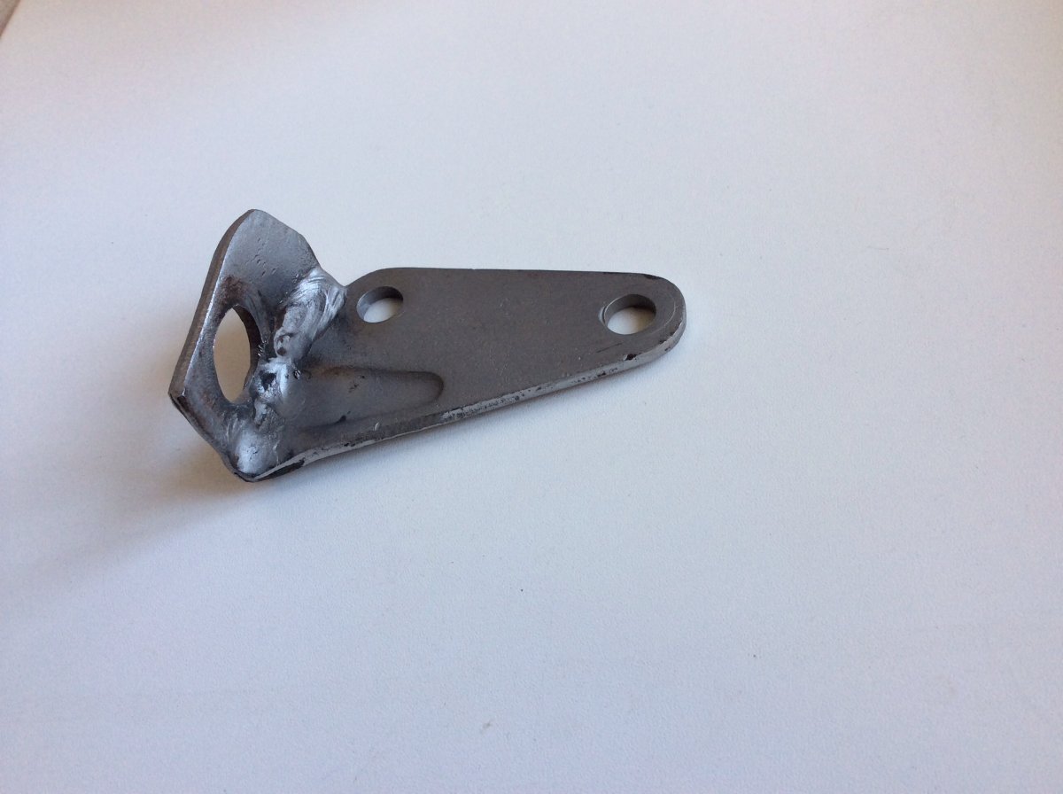

Вот она родимая ,, снял
varvar
22.11.2015
803
208
Саратов
Кронштейн , оказался вареный ;; размеры чертеж дам на неделе ,,
