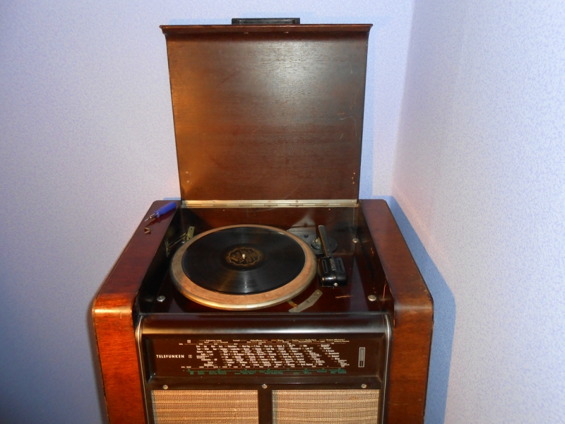

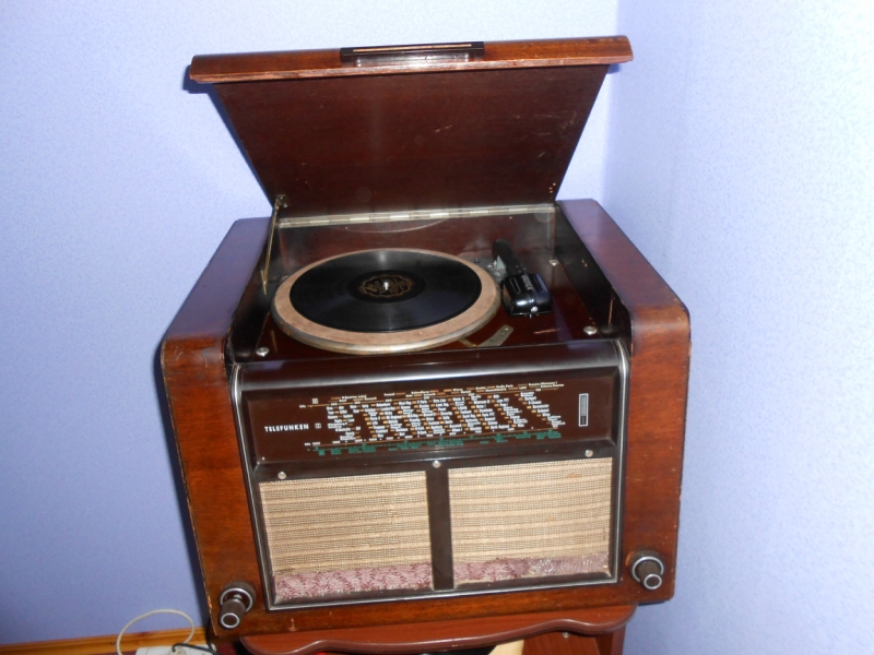

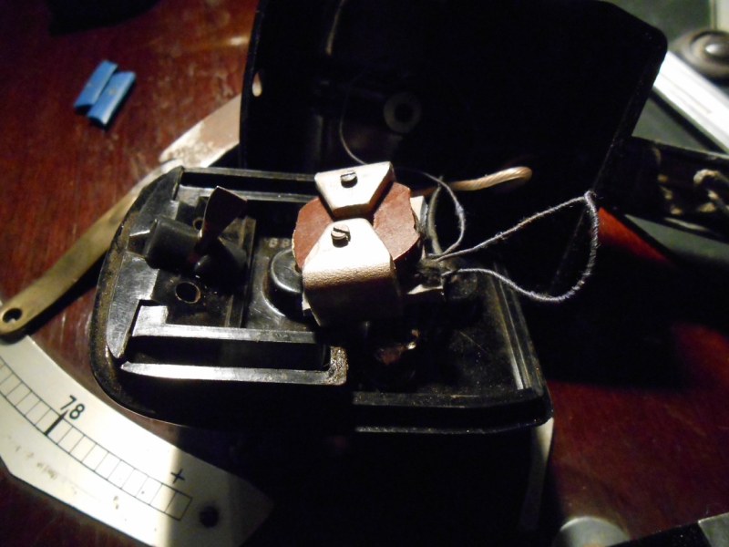

Вот такой реликт прихватизированный кем то в 45 году :D
Пережил даже местный ремонт, за жизнь потерял одну лампу, остальные родные 38 года)
Очень прикольный механизм проигрывателя, гибрид патефонного и электрического, т.е двигатель уже электрический, а механизм регулировки скорости от патефона(Два грузика на регуляторе тоже наши, советские, а третий родной и по весу на грамма два больше, из за этого весь механизм немного стрекочет).
Проигрыватель не работал, всё закисшее и в мышиных экскрементах :D
После чисти и смазки разошелся, включился.

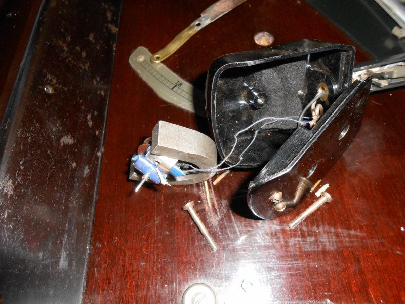

Но звук очень тихий и с завыванием,будто из ведра - решил посмотреть головку(Ломать так ломать :lol: ).

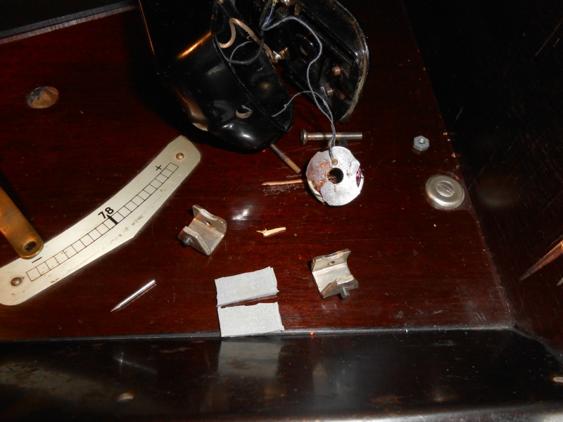

Потроха головки.
Магнит и катушка.
Но, вместо мягкой резины катушка зажата двумя кусками изоляции от кабеля.
Иглодержатель вообще зажат герметиком и изолентой.И вся эта конструкция поджата спичками. :lol:

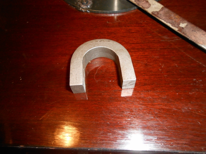

Магнит.
Куски кабеля.
Сама катушка немного треснула.

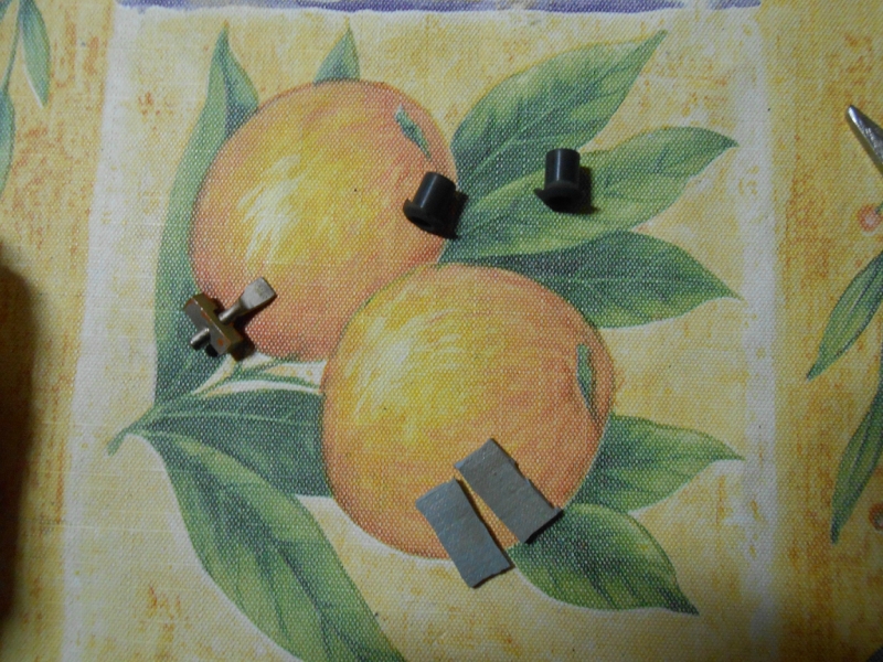

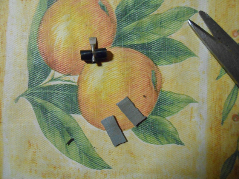

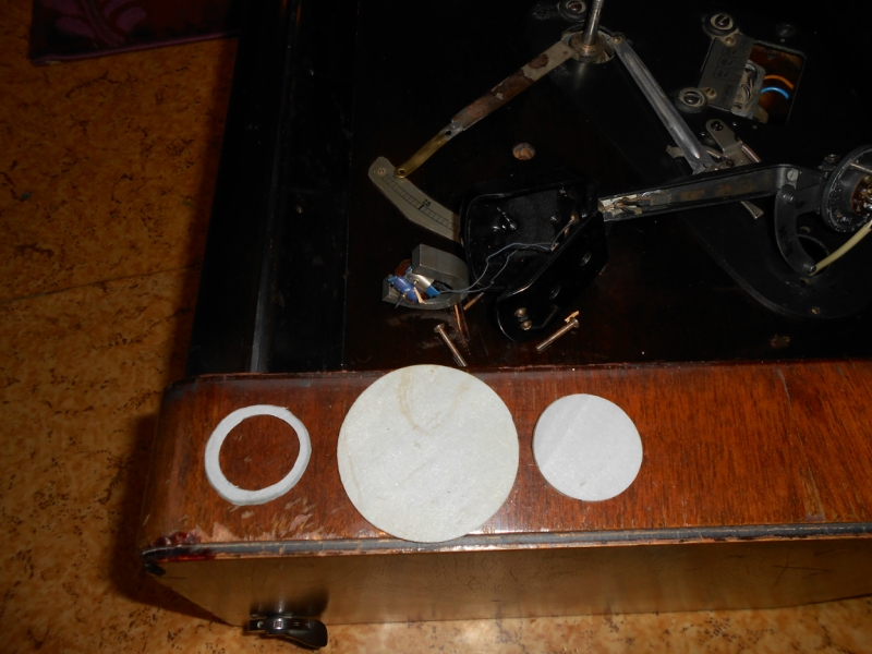

Первым делом ободрал иглодержатель от герметика и изоленты.
В оригинале, наверное был какой то демпфер из резины, отлитый по форме иглодержателя..

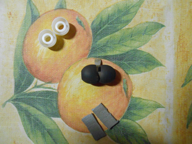

Во общем, в дело пошли силиконовые нашлёпки с наушников :D
Конкурс стать донором выиграли более мягкие.

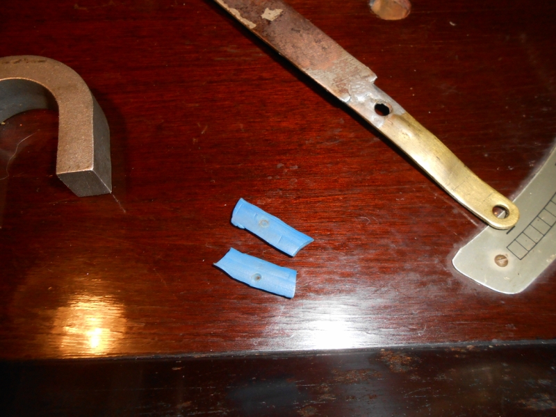

Куски кабеля заменил резиной для вулканизатора, она мягкая.
И пол часа пляски с отверткой, и все водружено на место!Хотя, у меня тахикардия, и сильно дрожат руки, удовольствие еще то :lol:
И, момент истины :D
http://www.youtube.com/watch?feature=pl ... LYAlR6ef_c
Видео так вставить не получается, ссылка.
Обалденно звучит!Автостоп только надо отрегулировать, а то чуть не сработал.
Пластинка тоже трофейная :) Раньше я вообще не понимал что там поют, теперь хоть слова более менее отчетливо слышу.
Хоть и вся электротехника для меня это страшная тайна семью печатями, но такие вещи очень приятно делать самому))Или весна так влияет)))

Молодец ! Песня тоже бодрит .

Очень приятно оживить раритет своими руками! Здорово!

Прекрасно, Великолепно, замечательная радиола, звучит отлично, электромагнитный звукосниматель вообще вне конкуренции, у нас с середины 50-х одни пьезики пошли - что очень отрицательно отразилось на звучании пластинок. Вам респект!!!!!!!!!!!!!!!!!!!!!!!!!!! Безценная вещь!

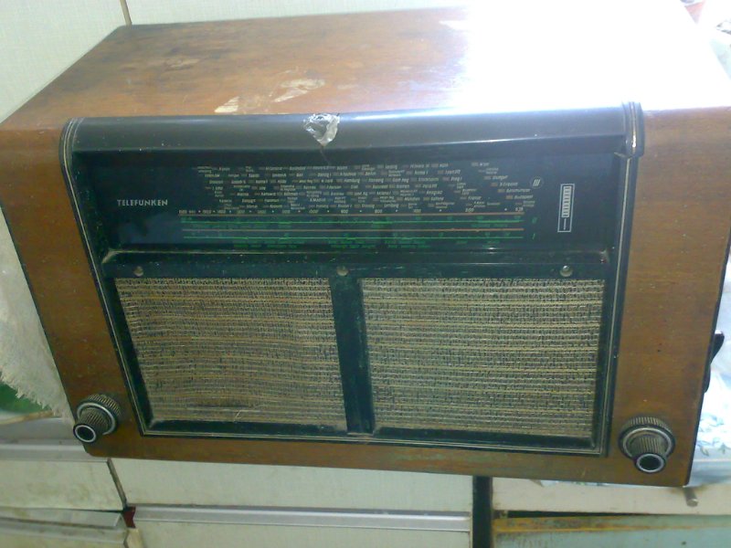

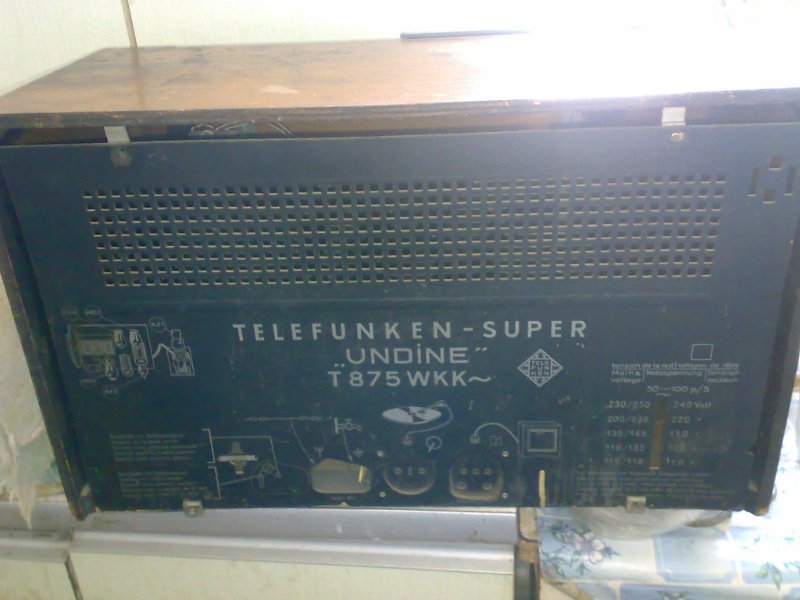

У знакомого обнаружился вот такой "Телефункен":
Видимо такой же, только без вертушки.
HistoriK
14.02.2011
2 400
8 115
Хорошее состояние!
Рамку подклеить, отполировать и будет супер.
Спасибо!Да, качество звука упало..Вот например, записал "Латвию"
http://www.youtube.com/watch?v=awFvs-JSxCQ
Звук плавает немного, низов нет, и скорость уже не та - ролик подсох.
А на телефункене отрегулировал автопостоп - называется "почувствую разницу".
Исп Лещенко "Миша".
http://www.youtube.com/watch?v=me2SGrb9Mic
