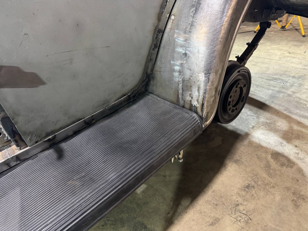

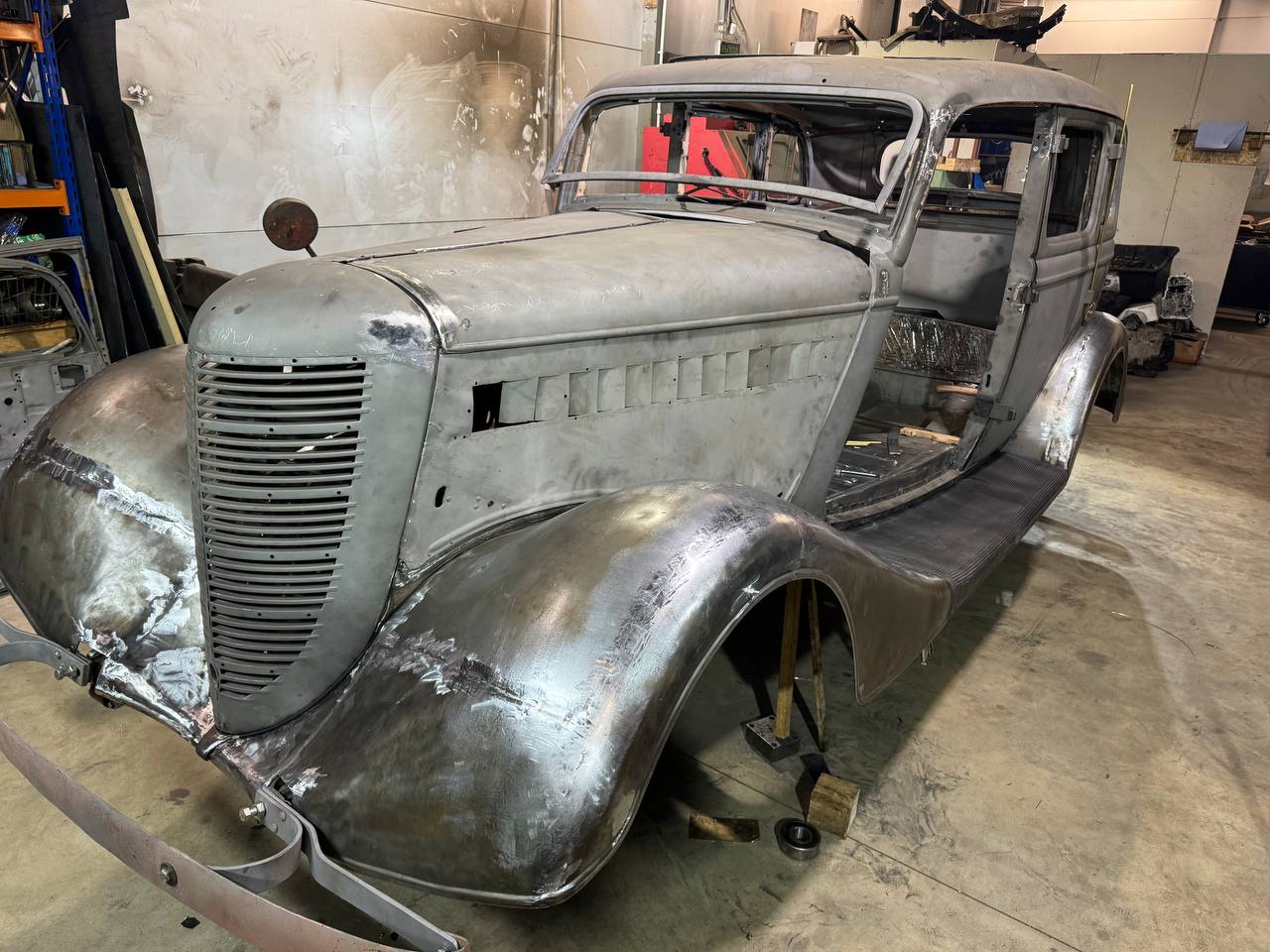

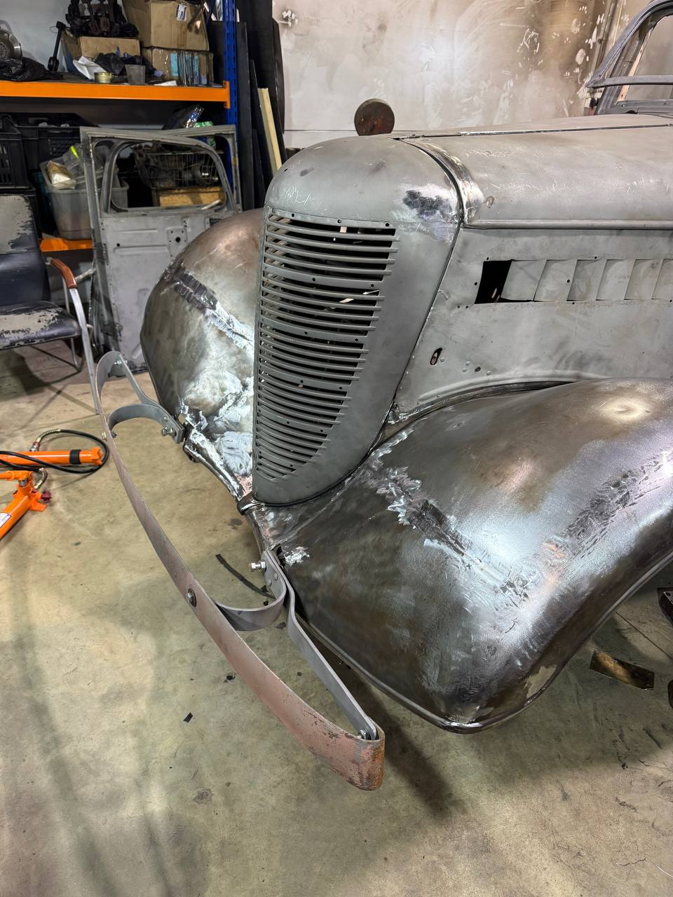

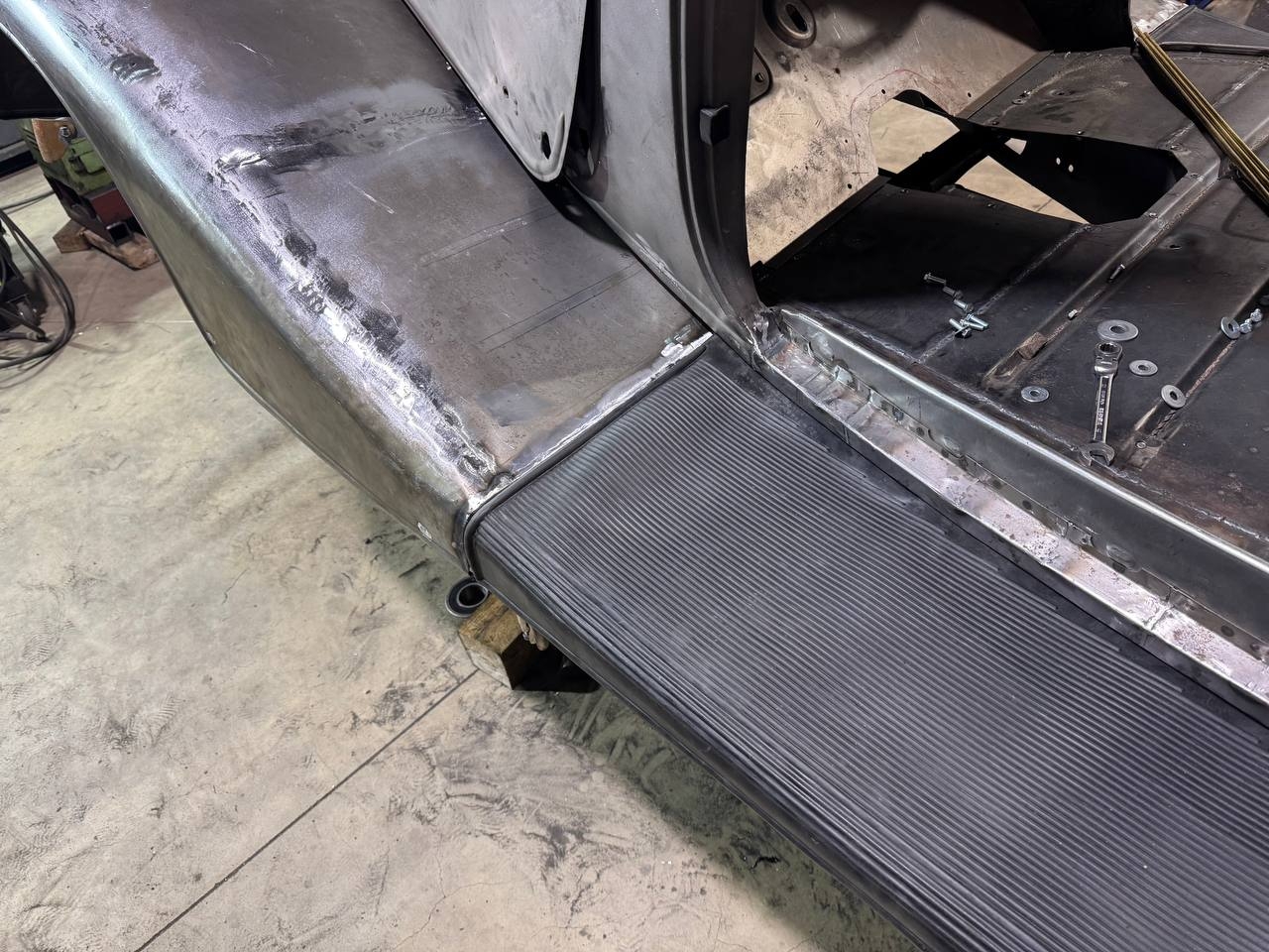

Пока выходит так

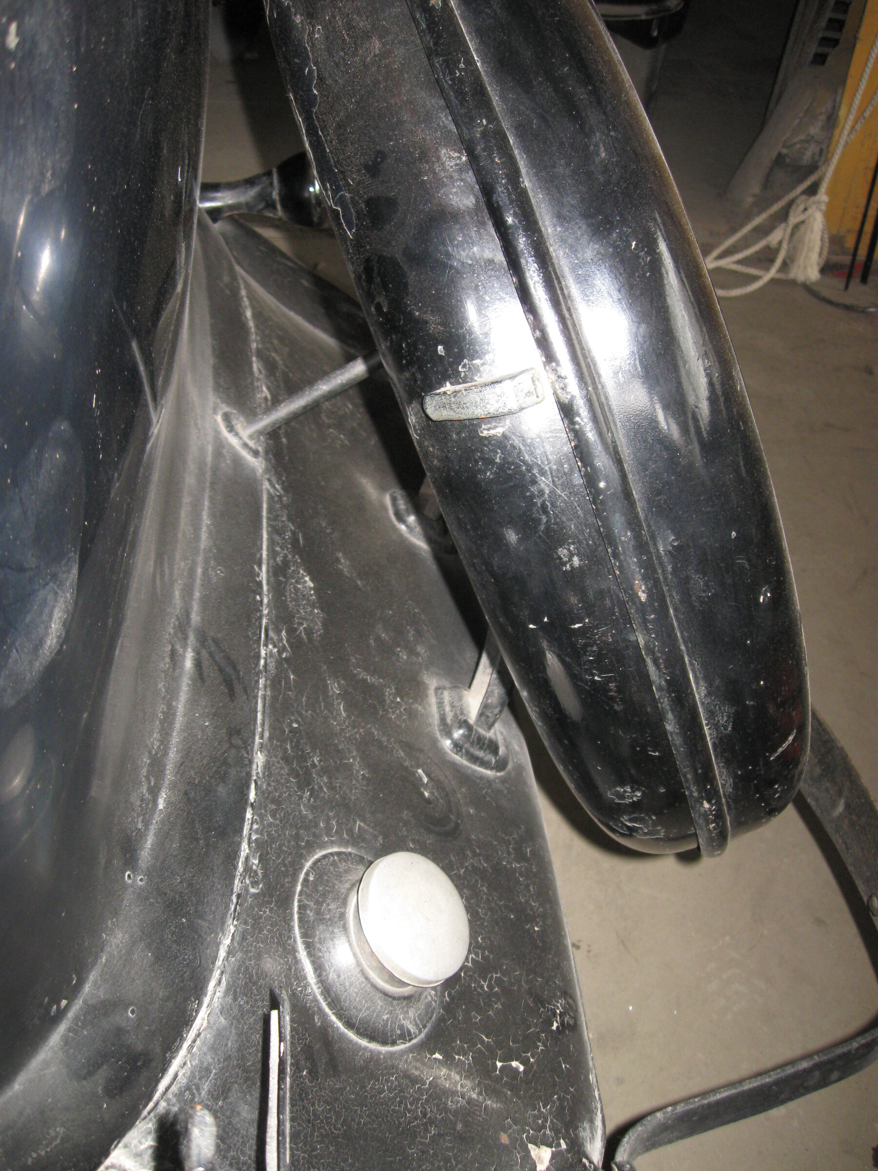

Так как сбор этой машины начался спонтанно запчасти на нее рассчитаны не были .
Сейчас скребу по сусекам)

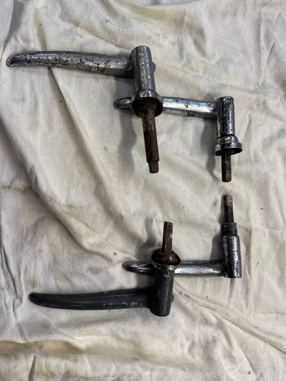

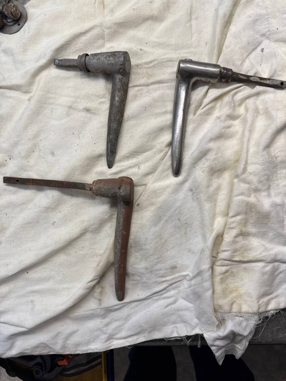

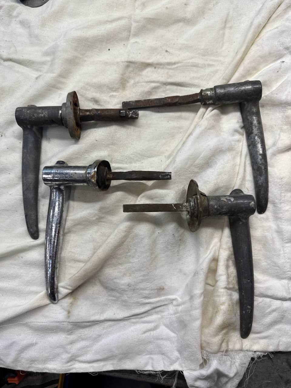

На фото где три ручки это какой то самопал.
Если что нужны розетки наружные ну и малоли ручки оригинальные есть у кого
Пишите в личку .

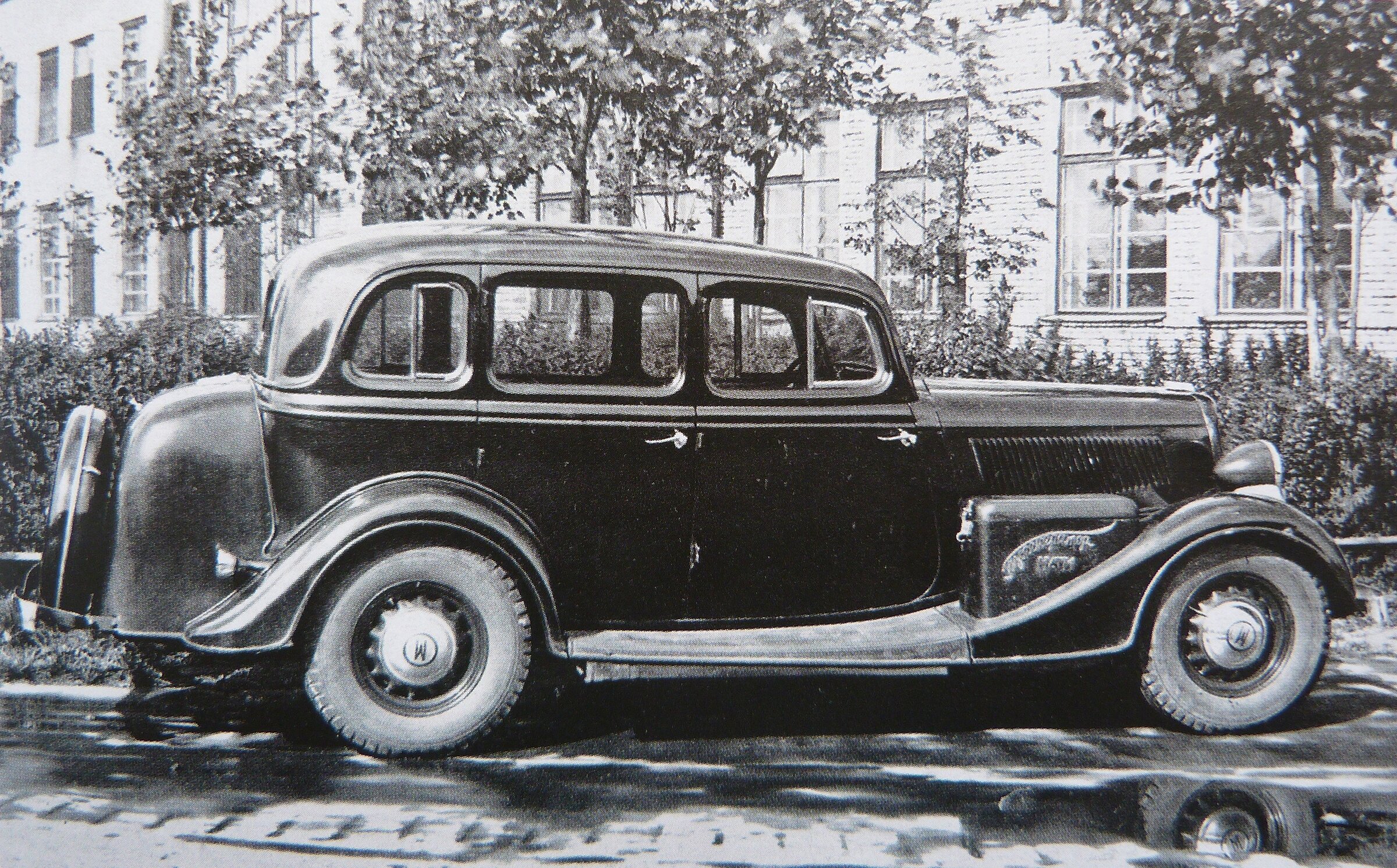

А отверстия в юбке под стойку запасного колеса разве в оригинале такие ???
Может это всё же предварительные отверстия, которые будут потом с улучшенным внешним видом? Дальнейшего оформление края окон не будет? С Уважением, Олег.
9 835
14 446
Они сверху закрыты специальными резинками! Так что в итоге все красиво!
Коллега выше ответил .
Просто фото добавлю как должно быть
9 835
14 446
Реакции: м696

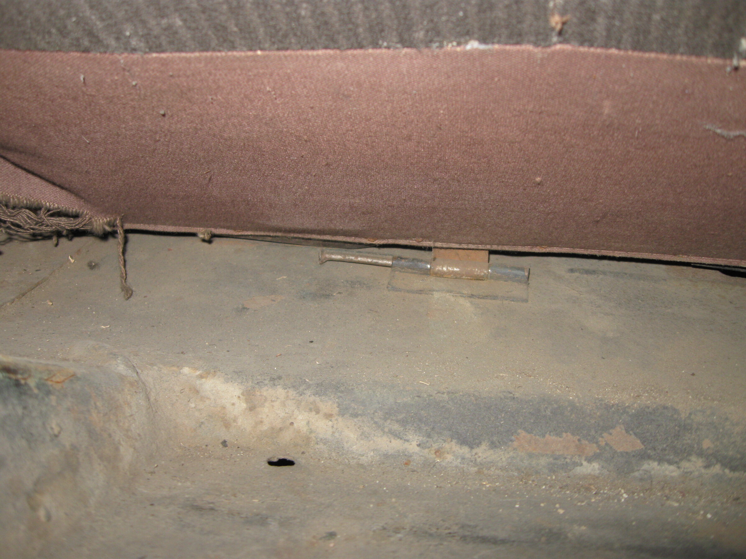

Политеховская машина, скорее всего я и фотографировал. :)

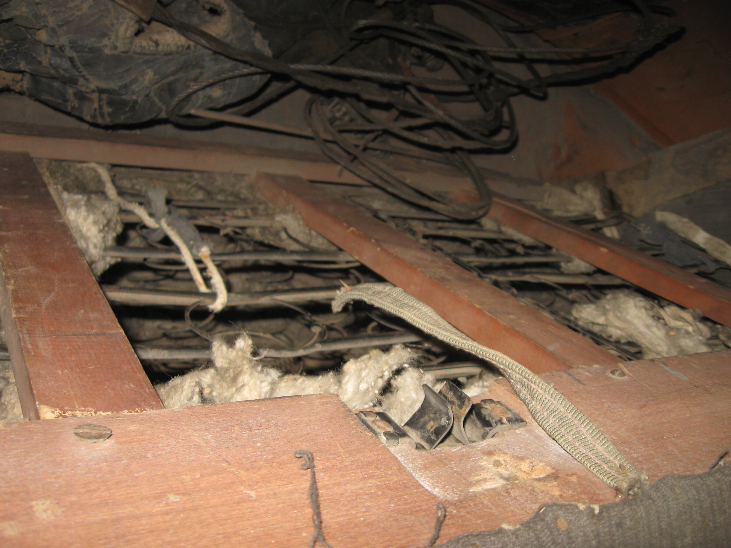

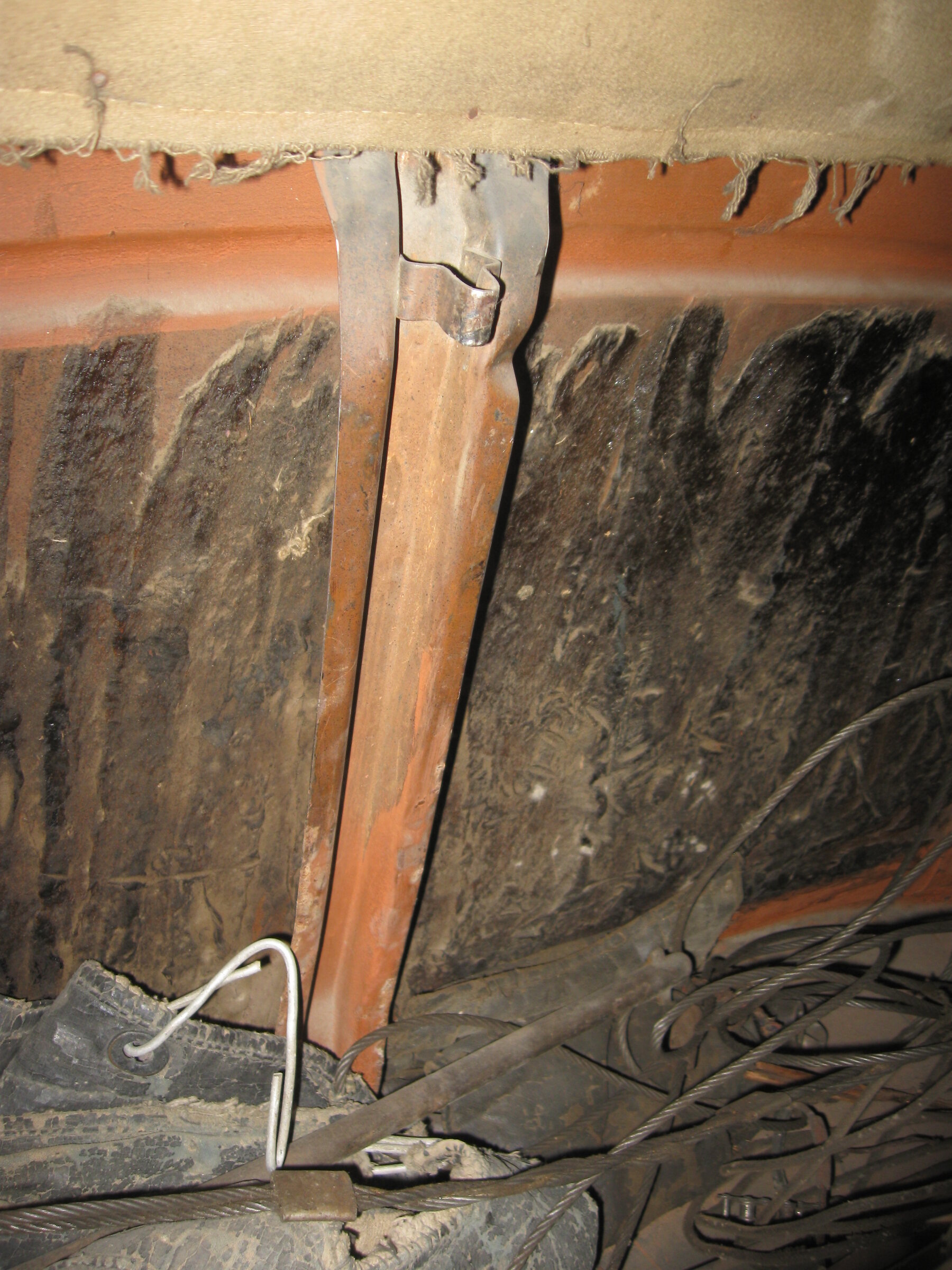

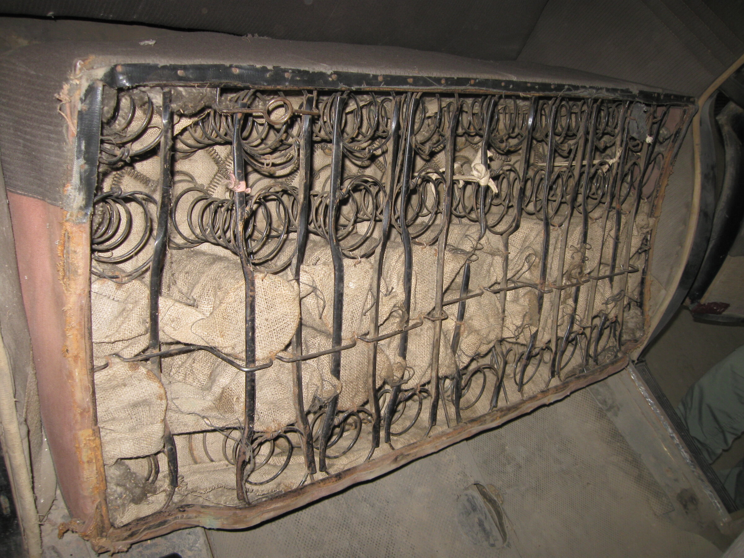

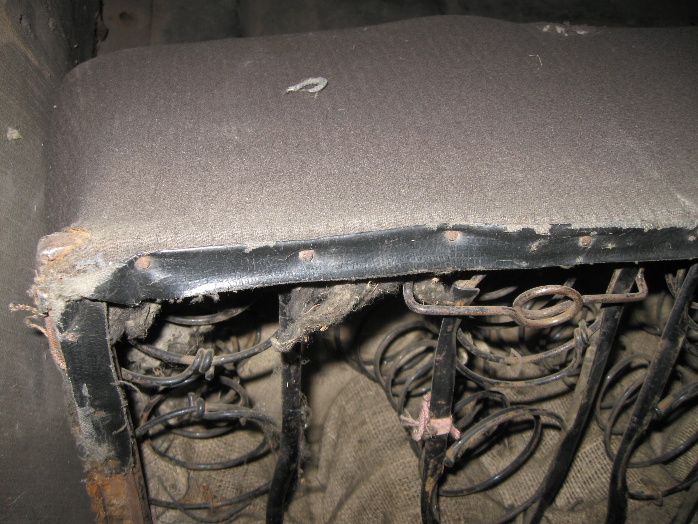

кстати а не делали детальные фото пружинных блоков?
а то не совсем ясно как они крепились к деревянным каркасам.
я понимаю что многие обычным степлером крепят но хотелось бы узнать как в оригинале.
9 835
14 446
Все фото я выкладывал. Заднюю подушку я поднимал дабы посмотреть крепление задней спинки к полу и её фиксацию к кузову (на моей машине этого уже нет), но внутрь сидения я как-то не влезал... Я не Киса Воробьянинов, а сиденья не стулья работы Гамбса, да и опасной бритвы под рукой не было...
эти ?или до меня не все фото дошли ?

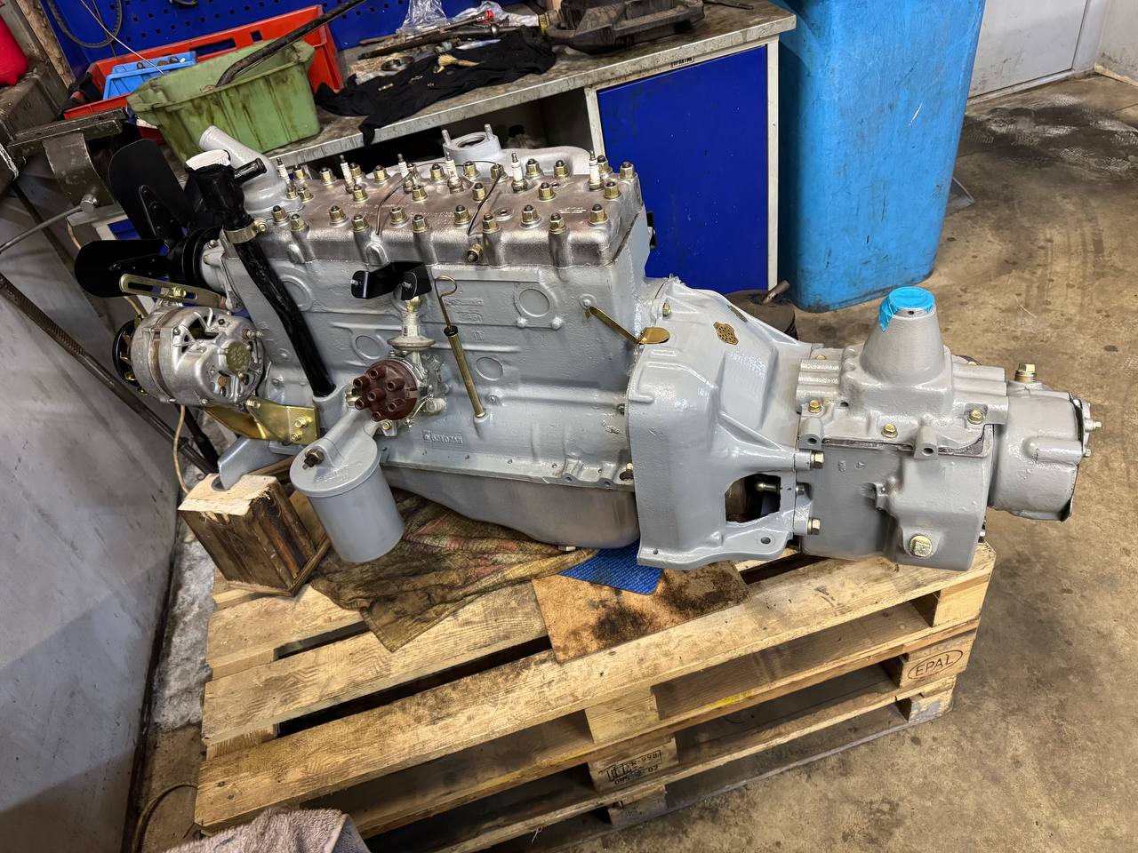

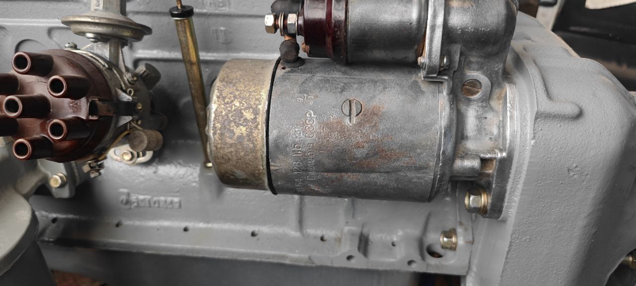

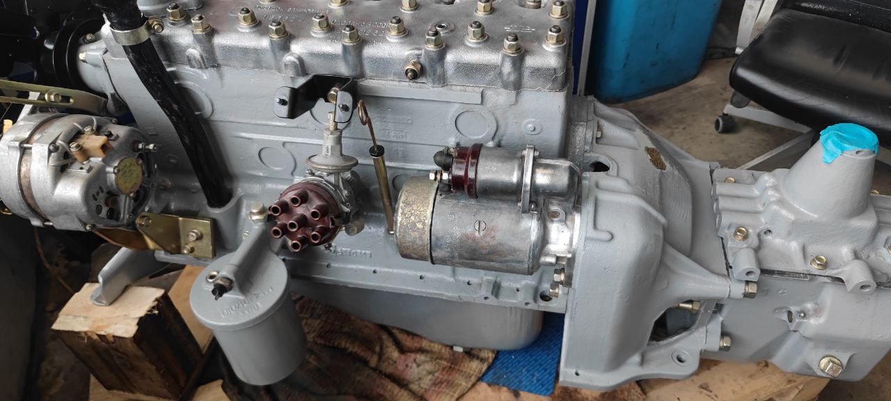

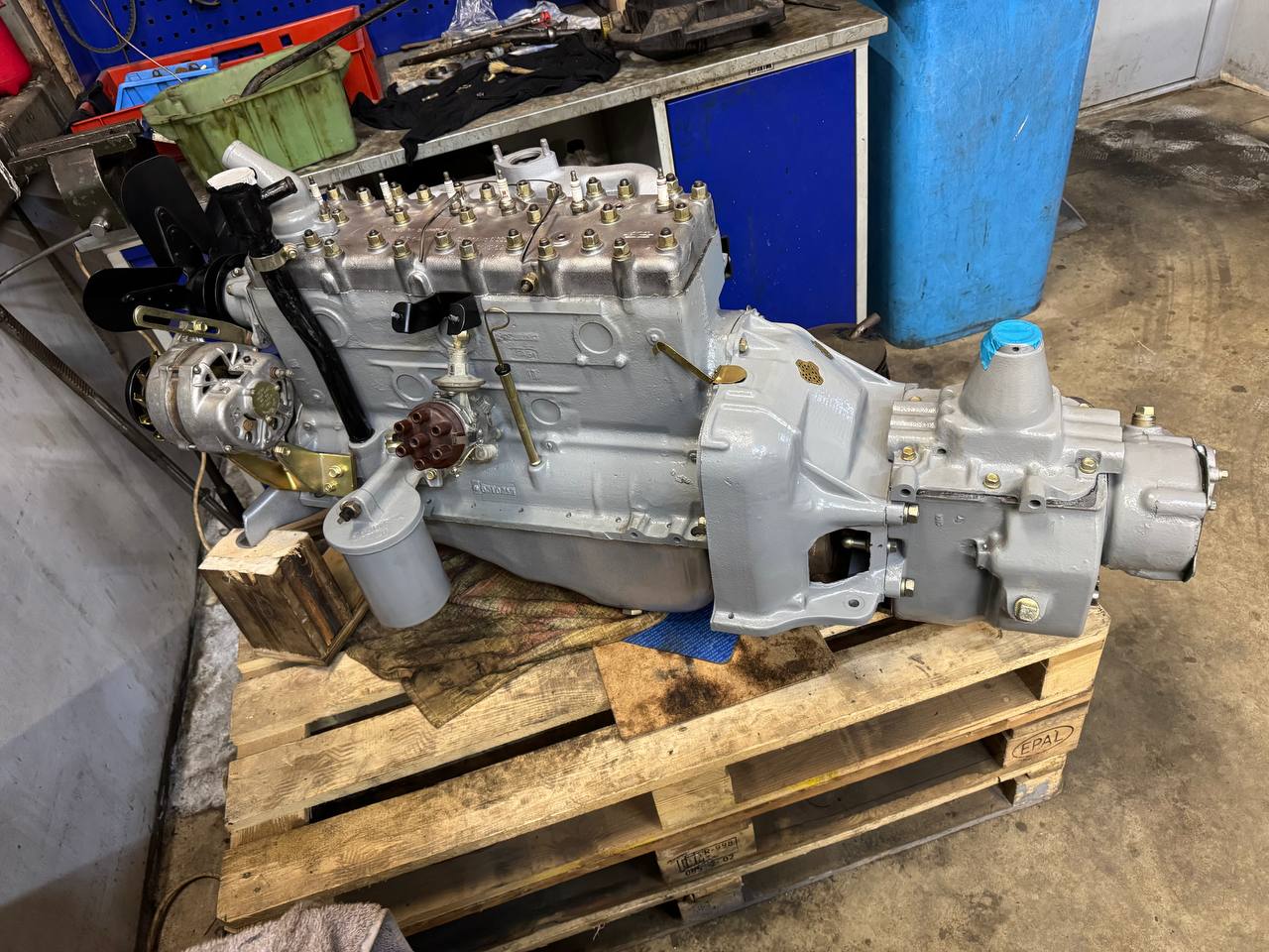

Сердце готово.
Жаль не родное но тут ничего ничего не поделаешь
По-моему, там скоба на манер загнутого гвоздя. Тоже посмотреть негде, но явно схоже будут крепиться пружины к каркасу у Москвичей 400 или 401.

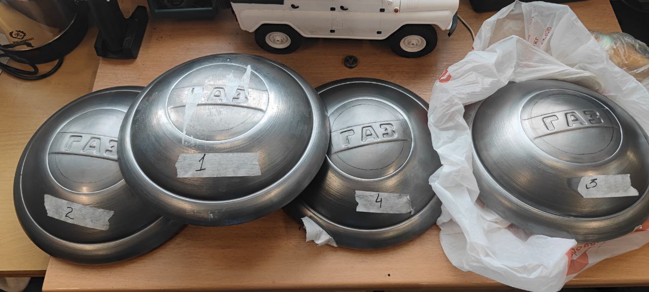

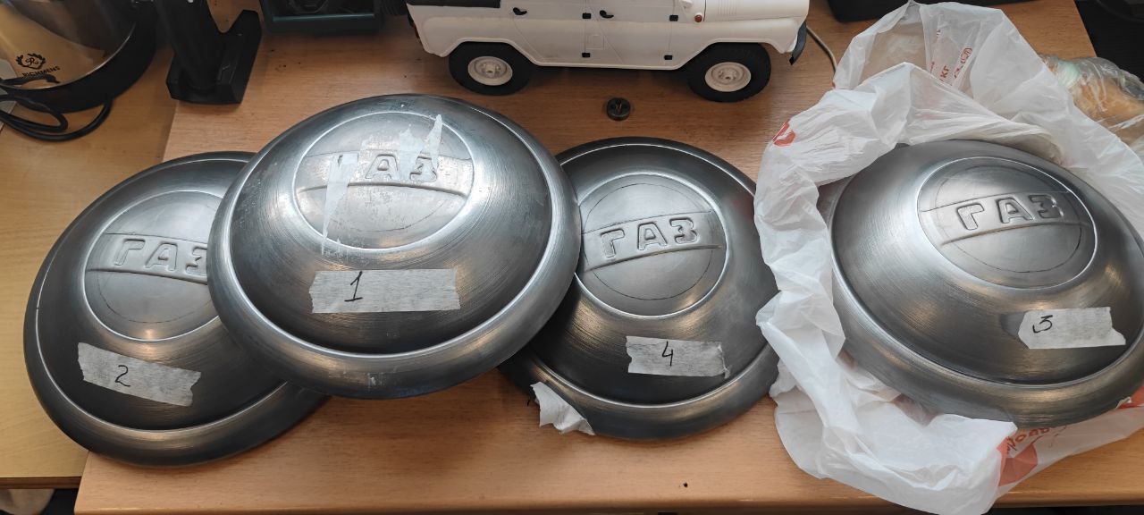

Колпаки в 1939 изменились были "М" стали Газ.
В сети продают новодел с ошибкой нет выштамповки где надпись Газ .
Колпаки под покраску
9 835
14 446
Я считал, что изменились в 1938 году...
м696
08.11.2021
706
1 767
Кировск
9 835
14 446
я видел подписные фото с надписью Газ датированные 1939 годом
а так возможно вы правы .есть фото 1938 года с этими колпаками ?
Есть чертежи с датой изменения - 1938 год. Эти колпаки проще и технологичнее. В 1938 году выпуск "Эмок" сильно возрос и, видимо, более сложных, двухслойных, колпаков с буквой М стало не хватать. Вот их и упростили. Где-то мне попадалась информация, что их рассматривали как временный вариант, кстати, может быть в тех же чертежах...
В чертеже 38 год а освоить выпуск могли в 39.
Или в 38 могли ставить оба варианта колпаков .
Кто теперь знает .
Как шторка на заднее стекло по чертежам есть а в жизни нет.
Пусть будет так. смена колпаков произошла с 1938 на 1939 год
Реакции: Холоднов и СЭМ

А так в 1939 году в НАТИ на базе ГАЗ М-1 был построен автомобиль НАТИ-Г12 с газогенераторной установкой Мезина.
Можно допустить что машину переделали не новую.
Поэтому колпаки ранние.
