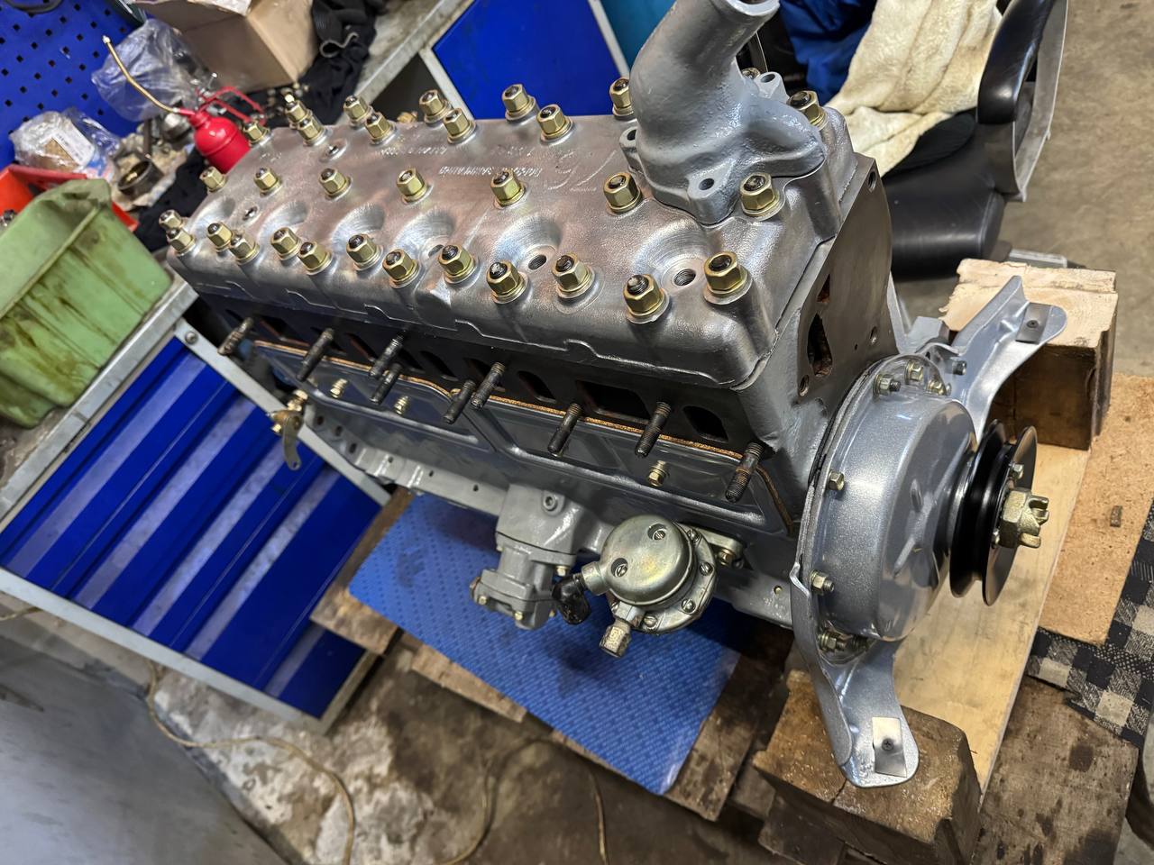

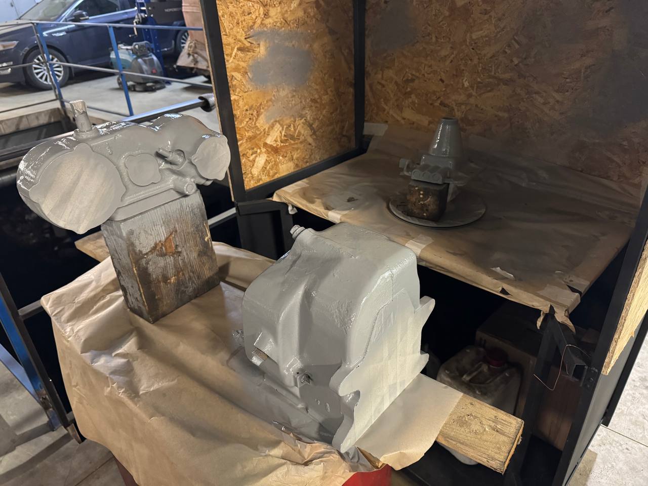

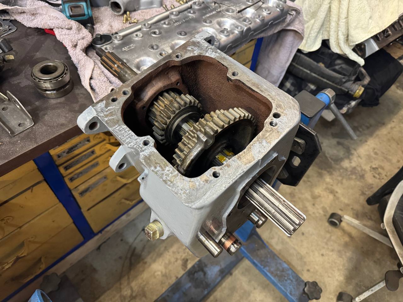

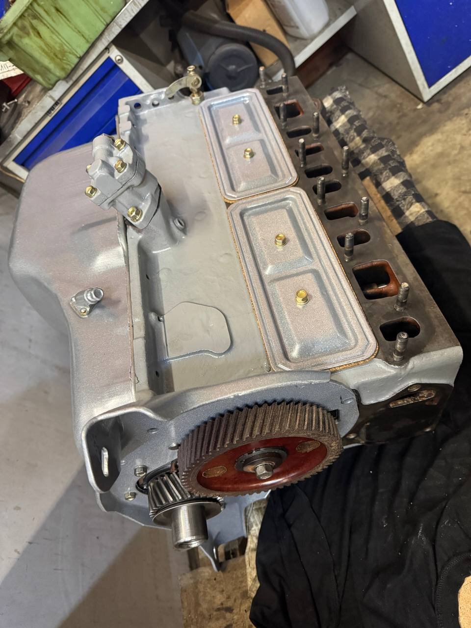

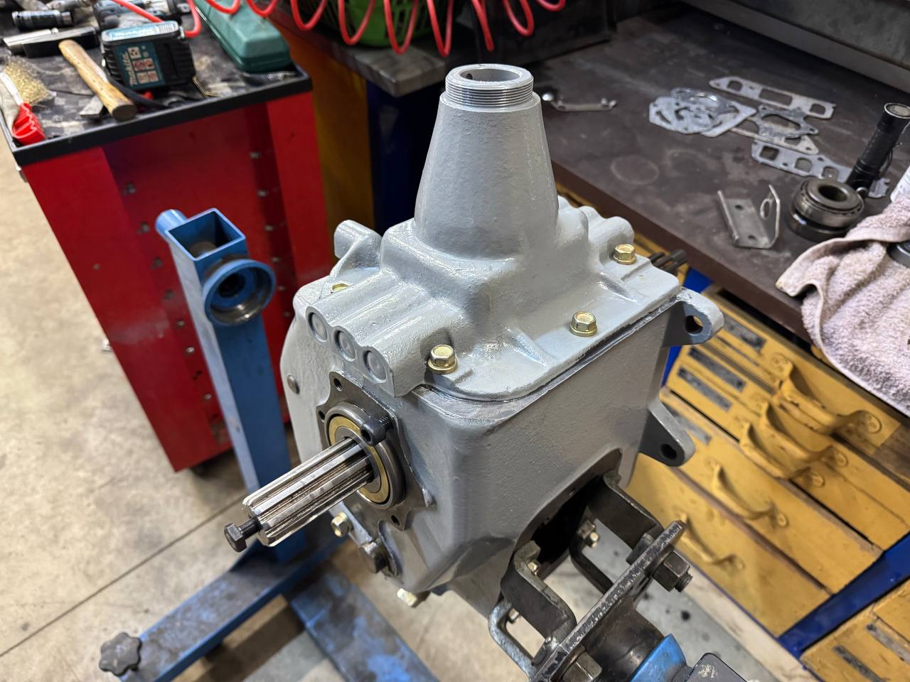

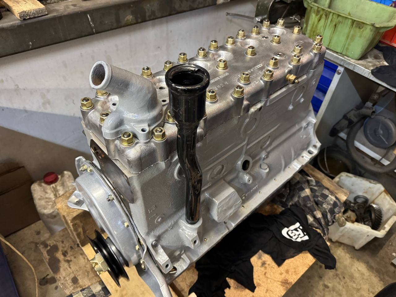

Красим .Собираем двигатель и коробку .
Ищу запчасти с оригинального двигателя Газ 11

А стартер на вашем двиг Газ-11,какой должен быть?
Можно его фото?!
у меня нет двигателя от 11-73
И наверно найти не реально.
Двигатель Газ 52 и стартер от него же наверно будет или подобное.
9 216
12 383
Стартер от ГАЗ-52 включался ногой, механически, а на 11-73 слева на торпедо кнопочка была, электрического включения стартера. Идеологически правильнее бы стартер от ЗиМа, он внешне больше похож, либо от ГАЗ-53.

Все эти стартеры ещё и по развороту втягивающего реле относительно отверстий крепления стартера отличаются. Бывает втягивающее прижимается к блоку и не даёт одеть стартер на шпильки, а бывает как на двадцать четвёрке втягивающее развёрнуто от двигателя и стучится об "укосину". Нужно ещё смотреть, чтоб задняя крышка стартера одной (а то и обоими) стороной не "заезжала" между зубьев венца маховика... Я так Волгу - десятку с "заклинившим" мотором покупал. В общем, дорогу осилит идущий! С Уважением, Олег.
Есть стартер Москвича, есть Волги. Абсолютно одинаковы, кроме передней крышки. И как раз это определяет положение втягивающего)
будет с кнопки.
но по стартеру надо еще прикинуть.

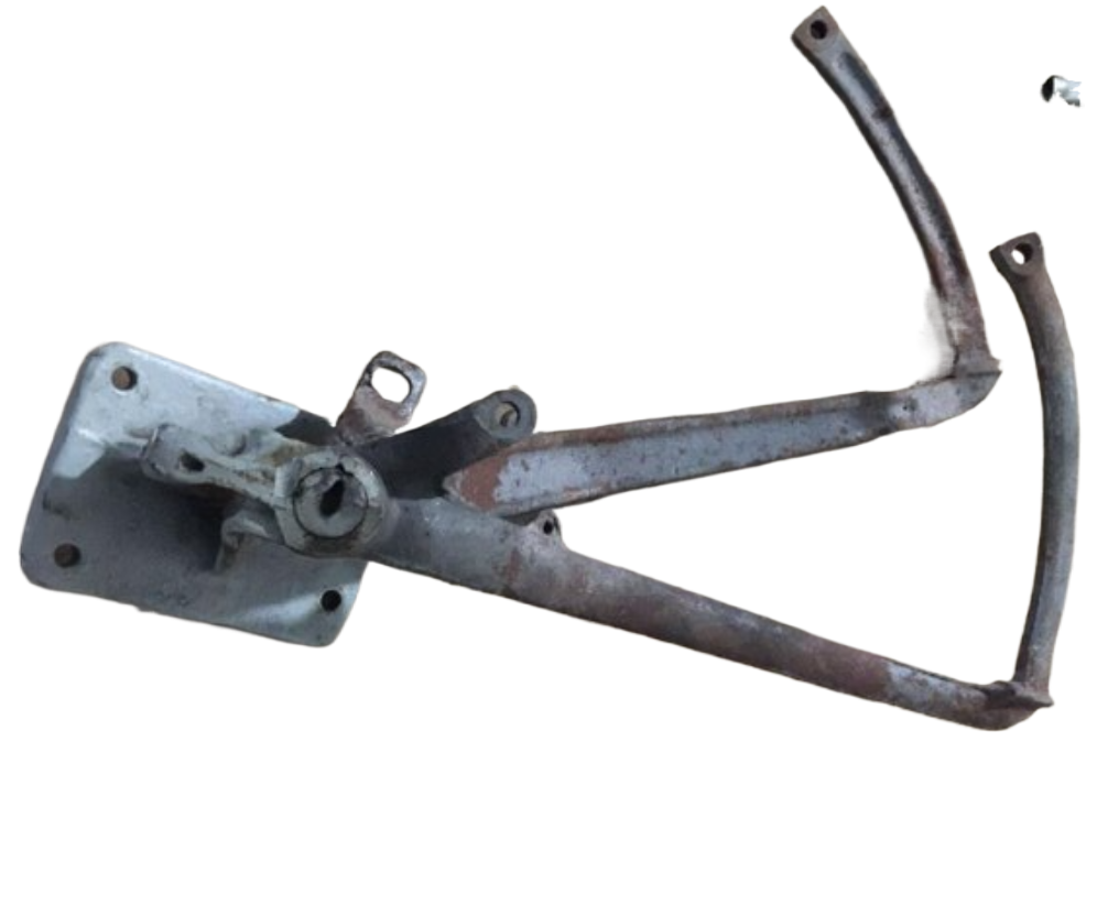

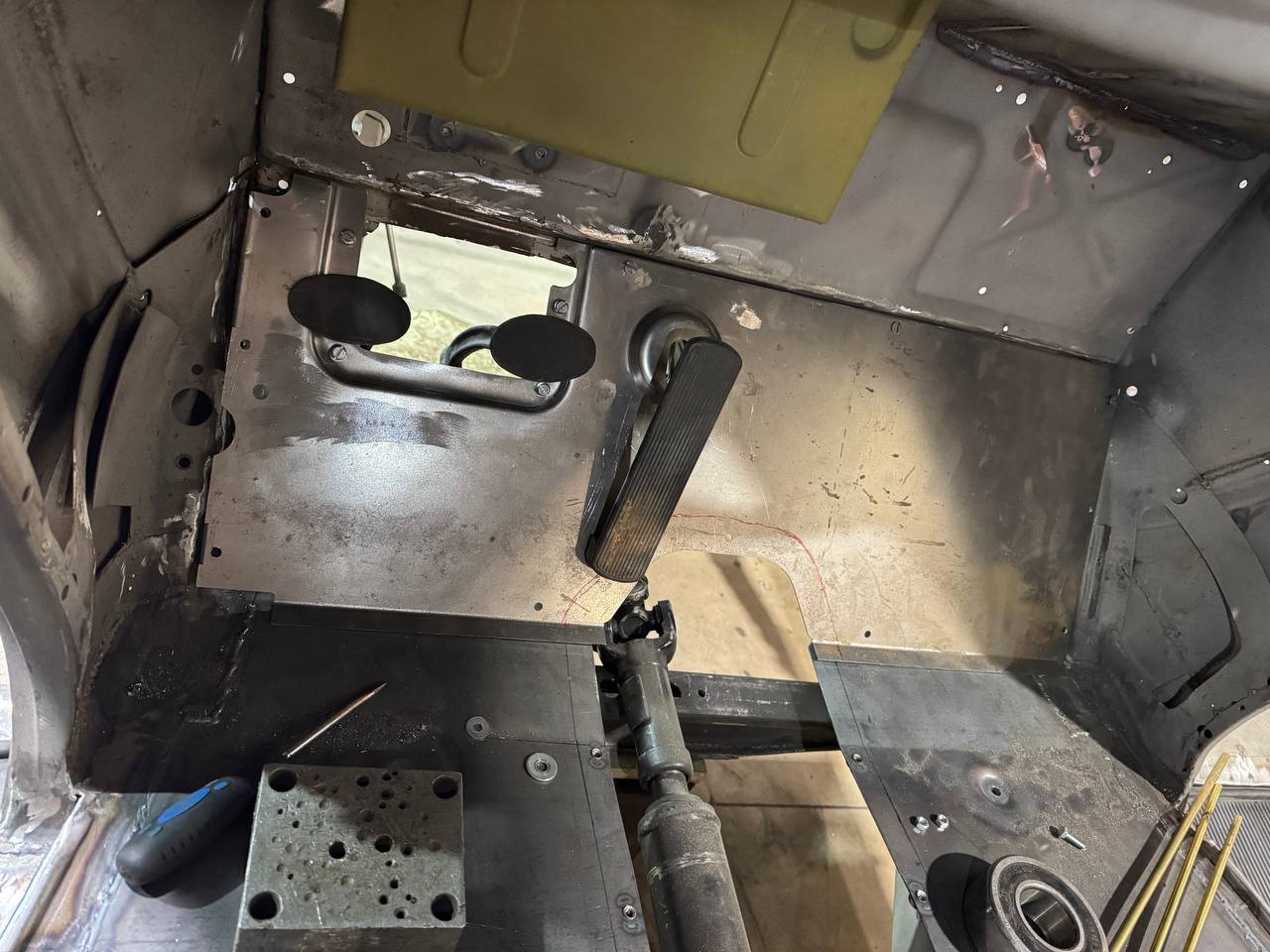

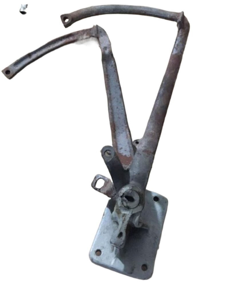

Педальный узел будет от Эмки так как от 11-73 в запасниках нет.
Если у кого есть не нужный дайте знать(успею переделать)

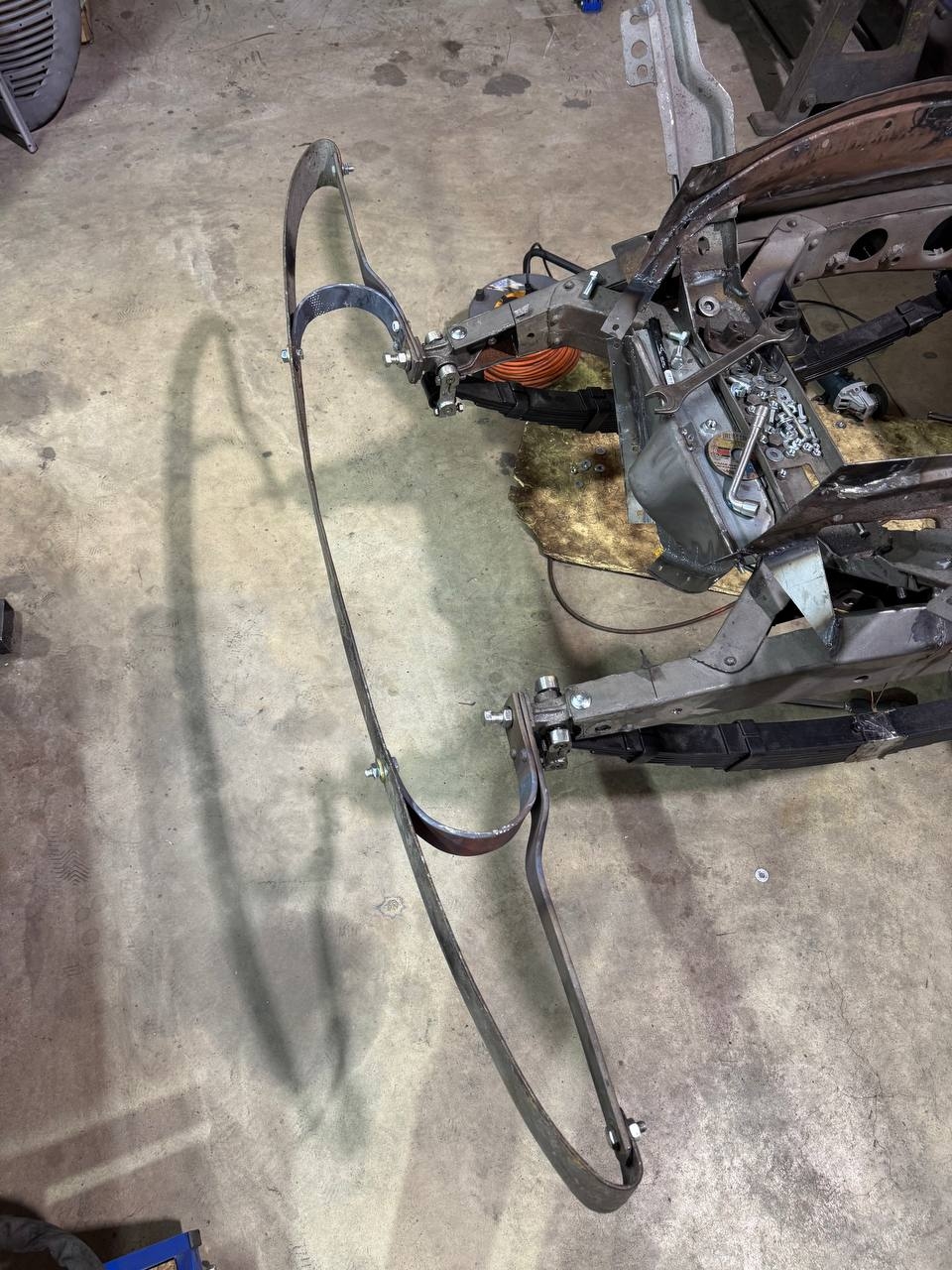

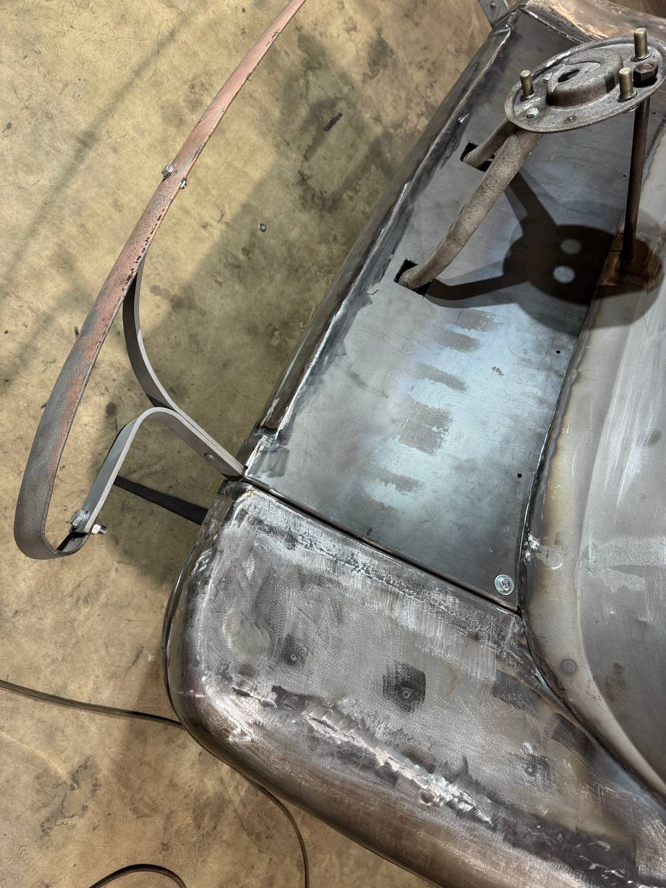

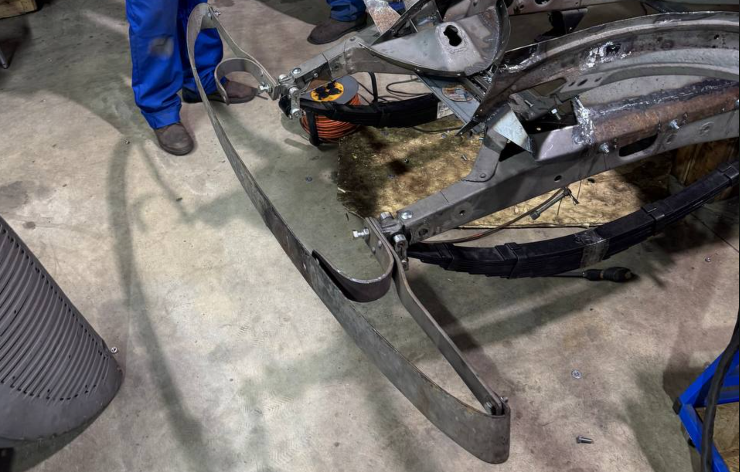

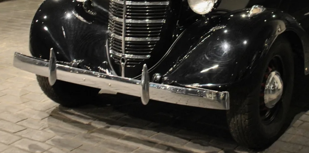

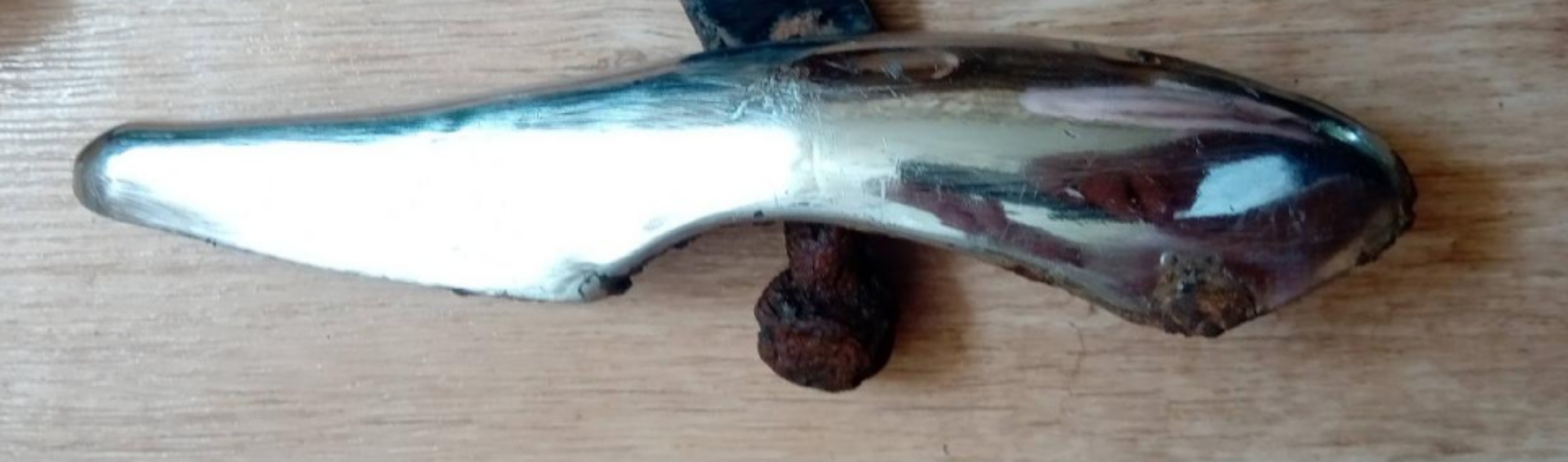

Бампер родной отыскался .
В перехром очень хлопотно а в окраску просто отлично.
Ну и как без этого) нужны пару родных клыков на бампер )
Если есть у кого пищите в личку

если что такой педальный узел ищу
9 216
12 383
Денис Петров говорил, что одна из педалей от ГАЗ-67 подходит.
Реакции: Холоднов и м696

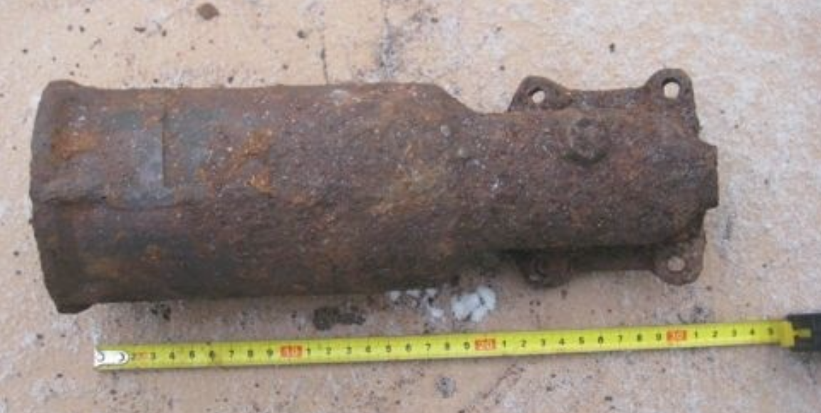

Ищу корпус фильтра от 11-73(на фото)
