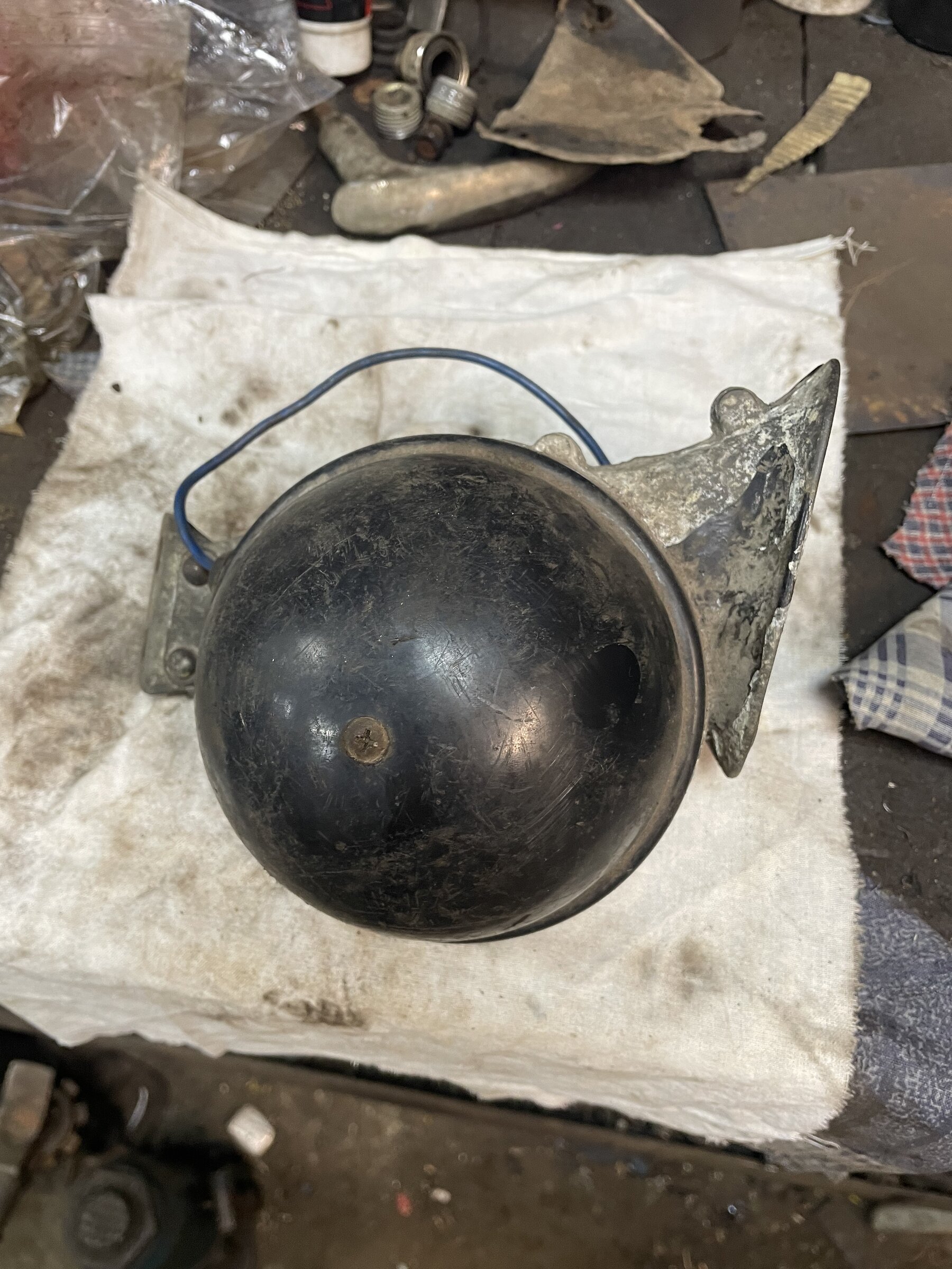

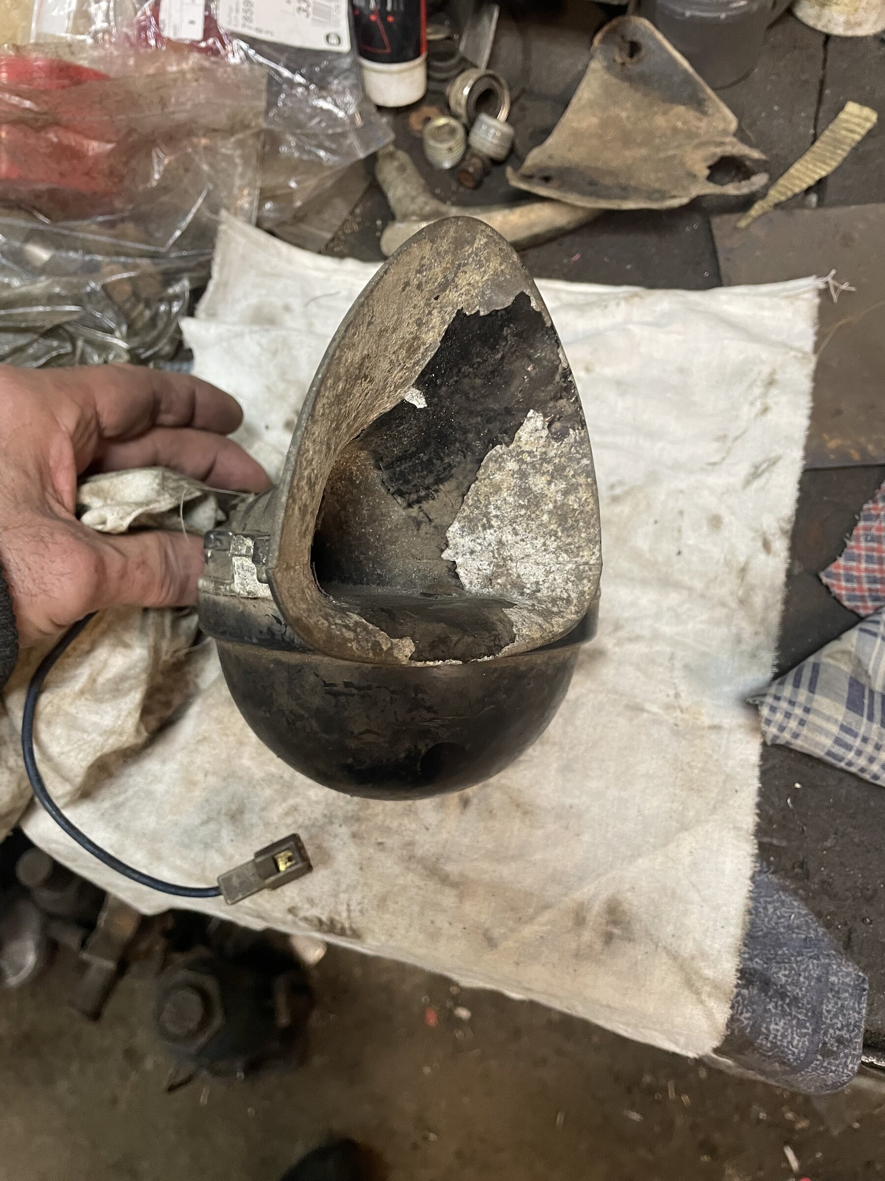

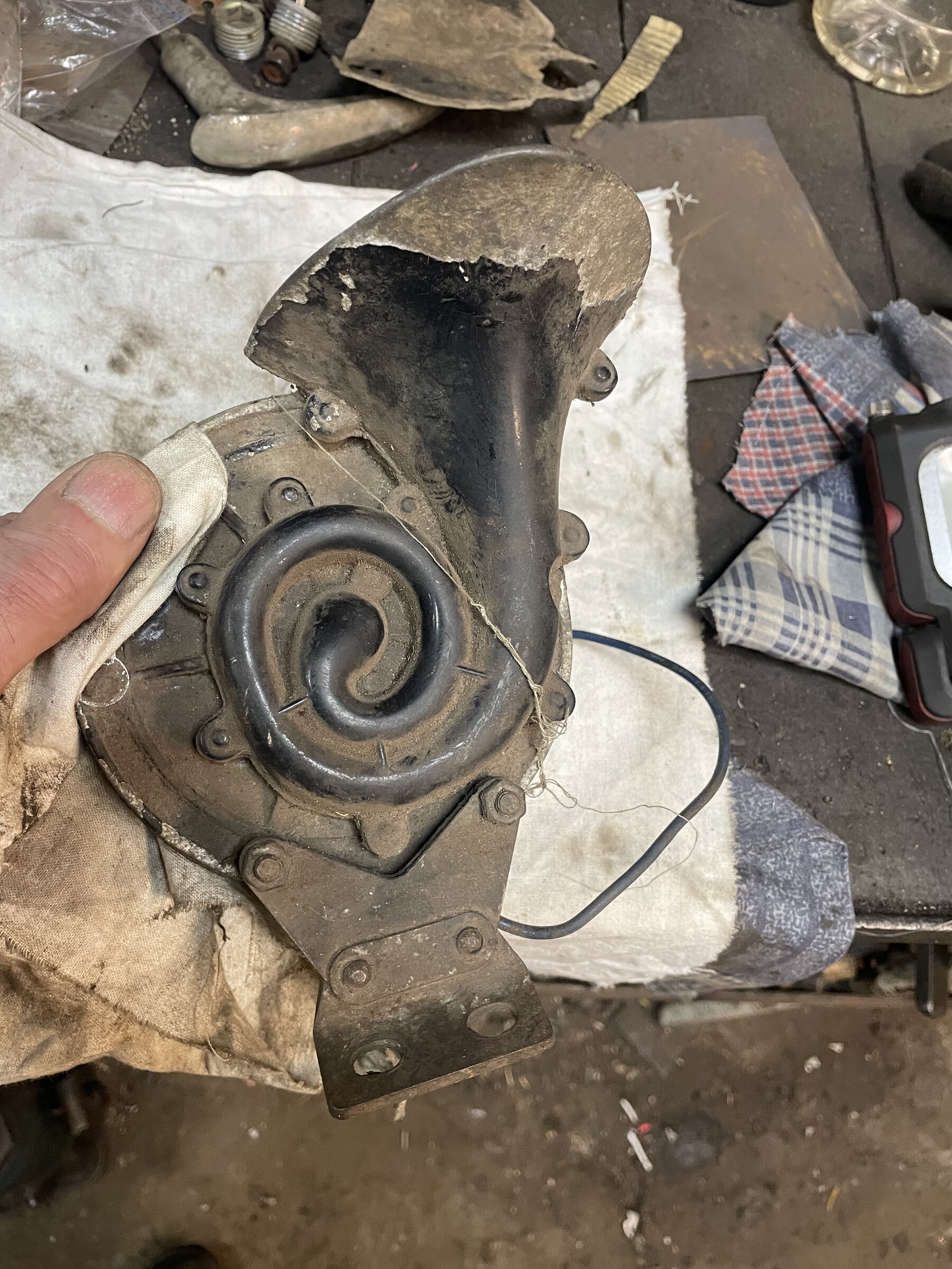

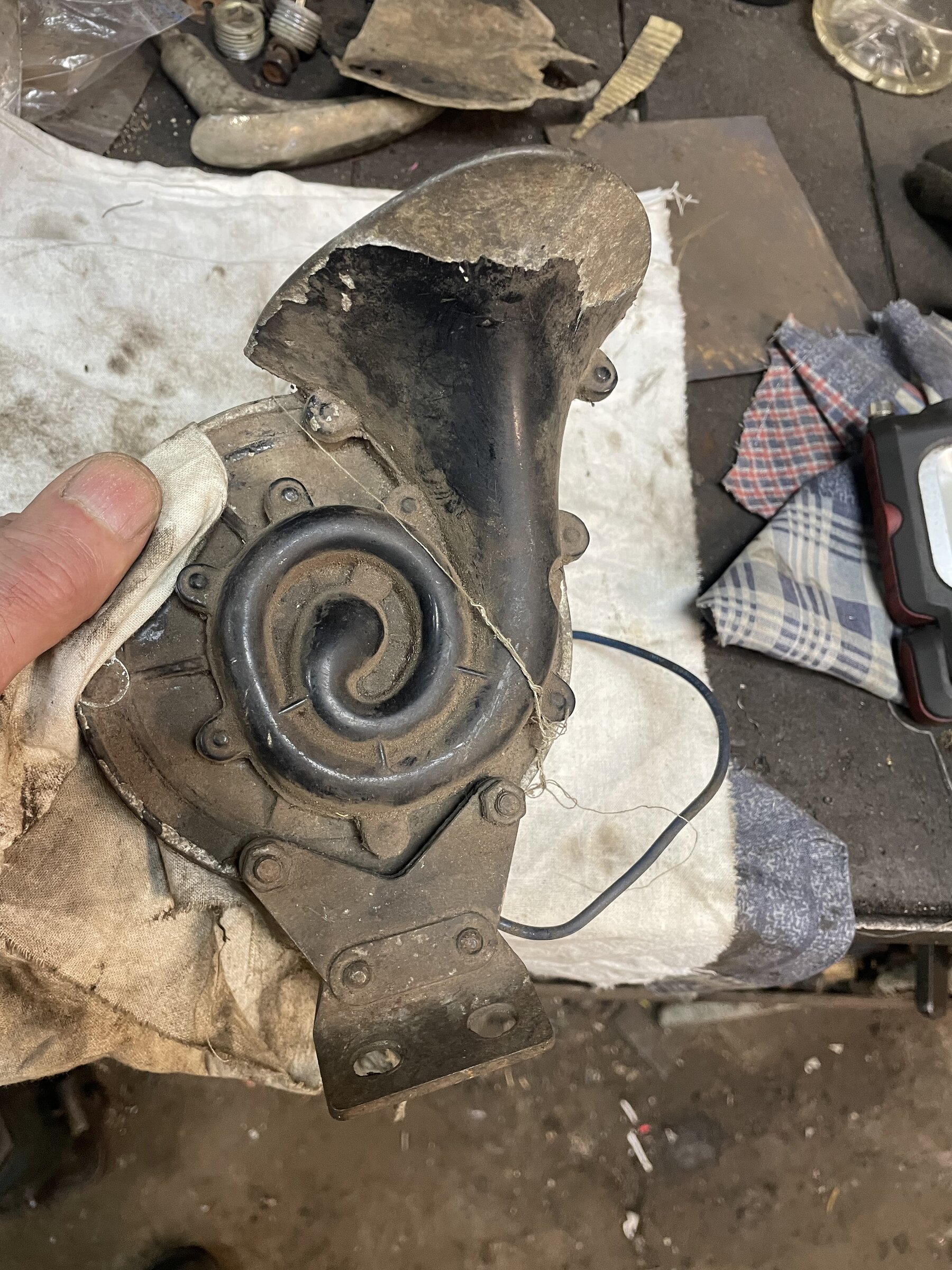

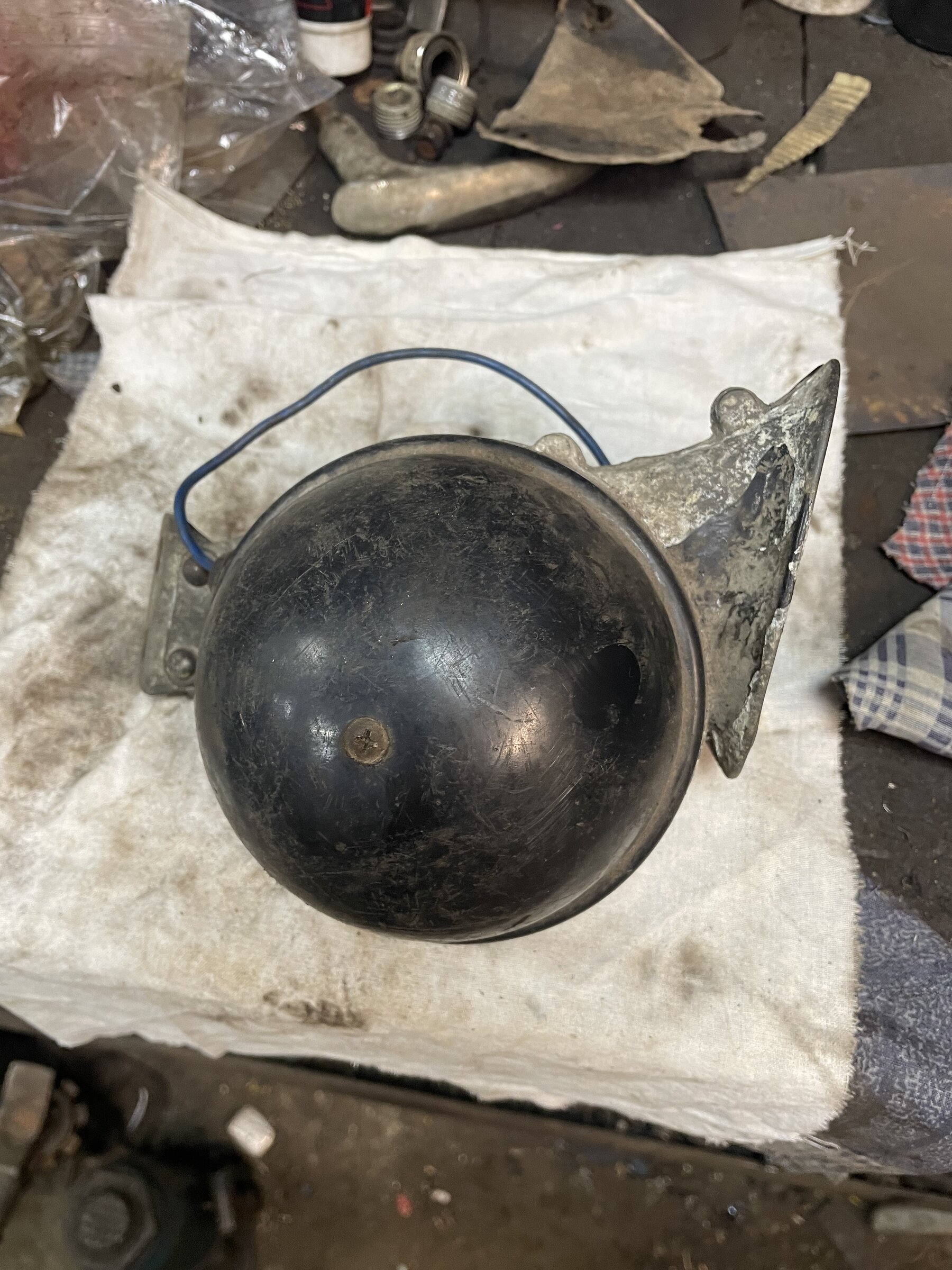

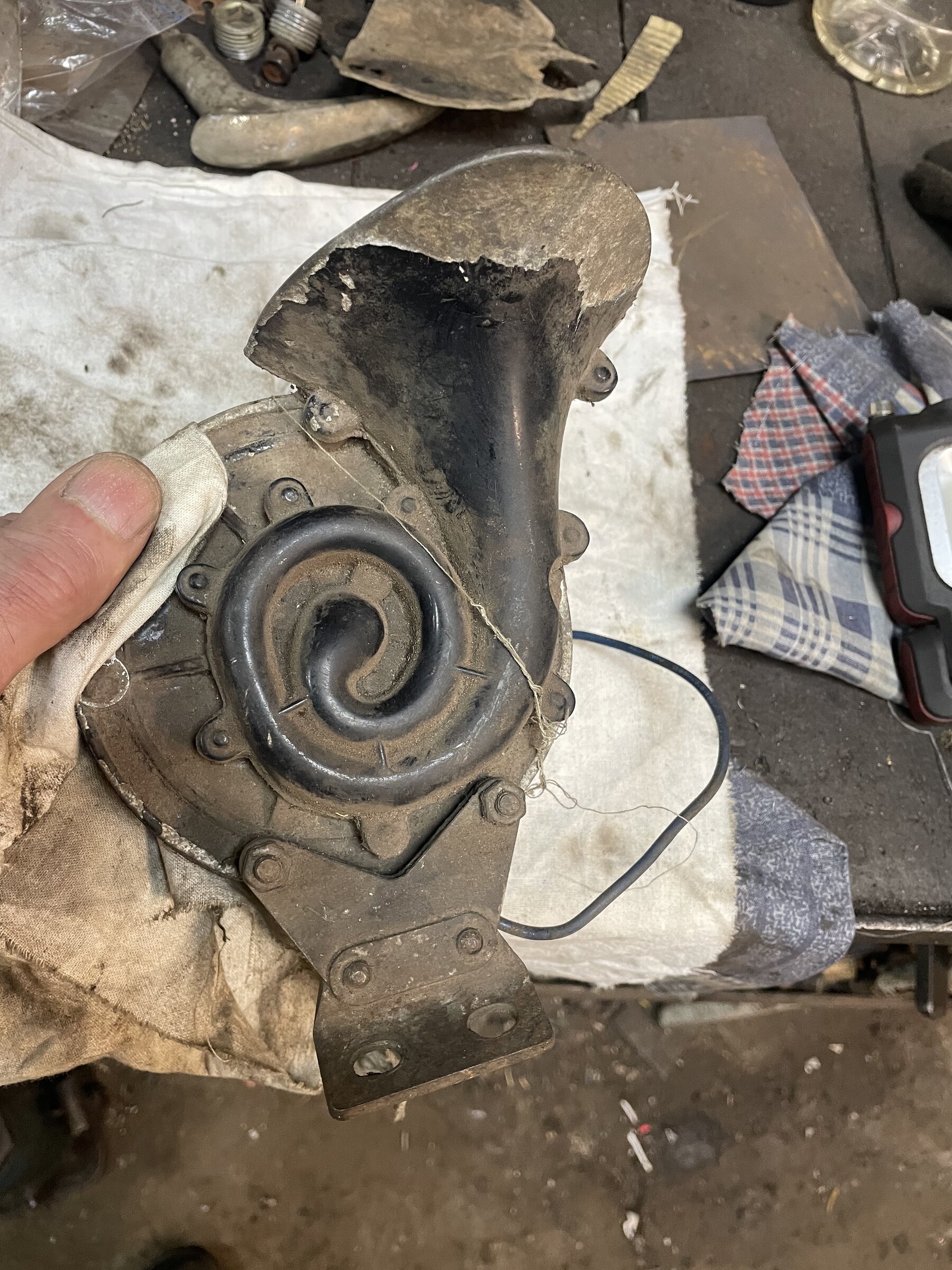

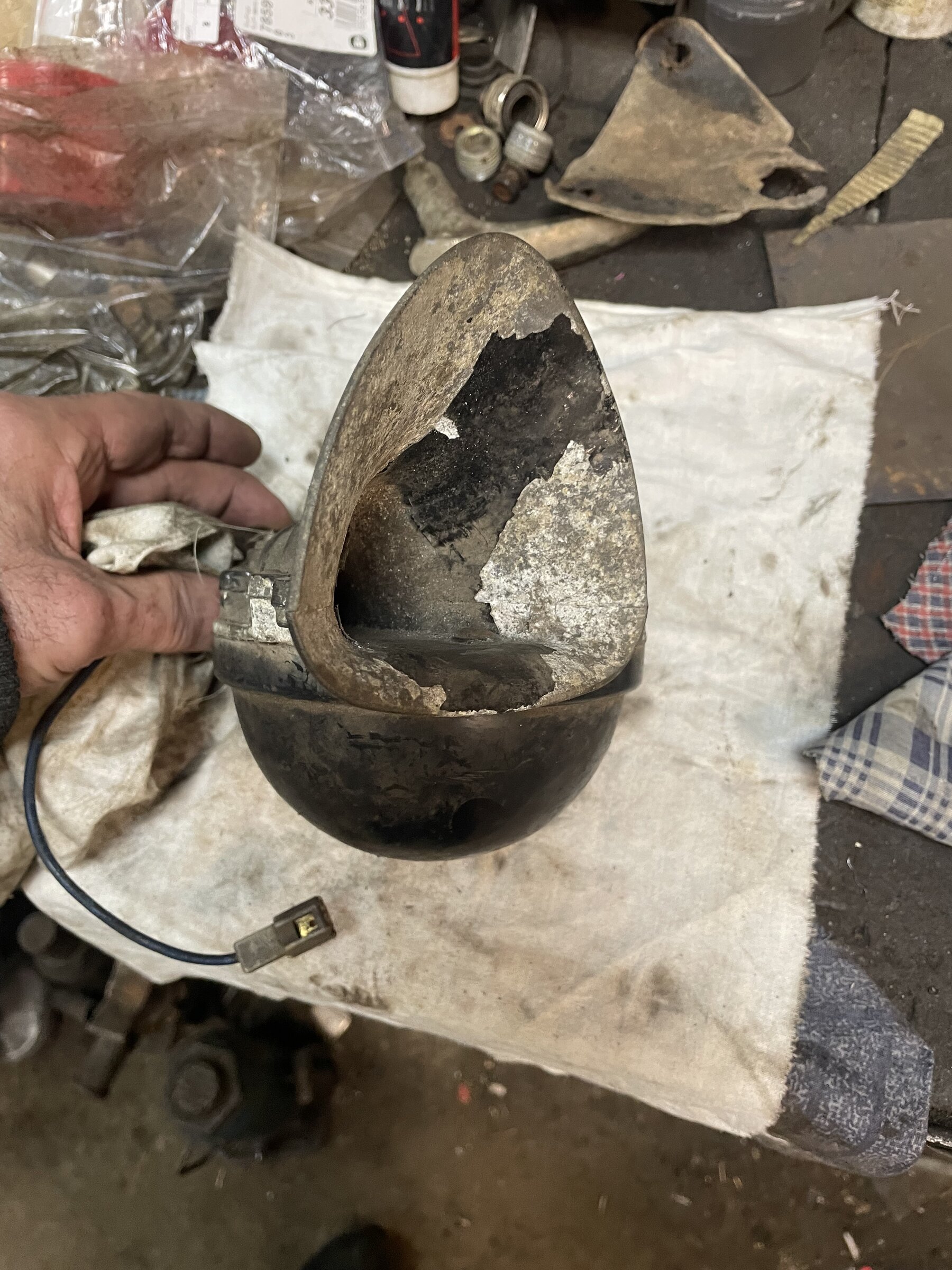

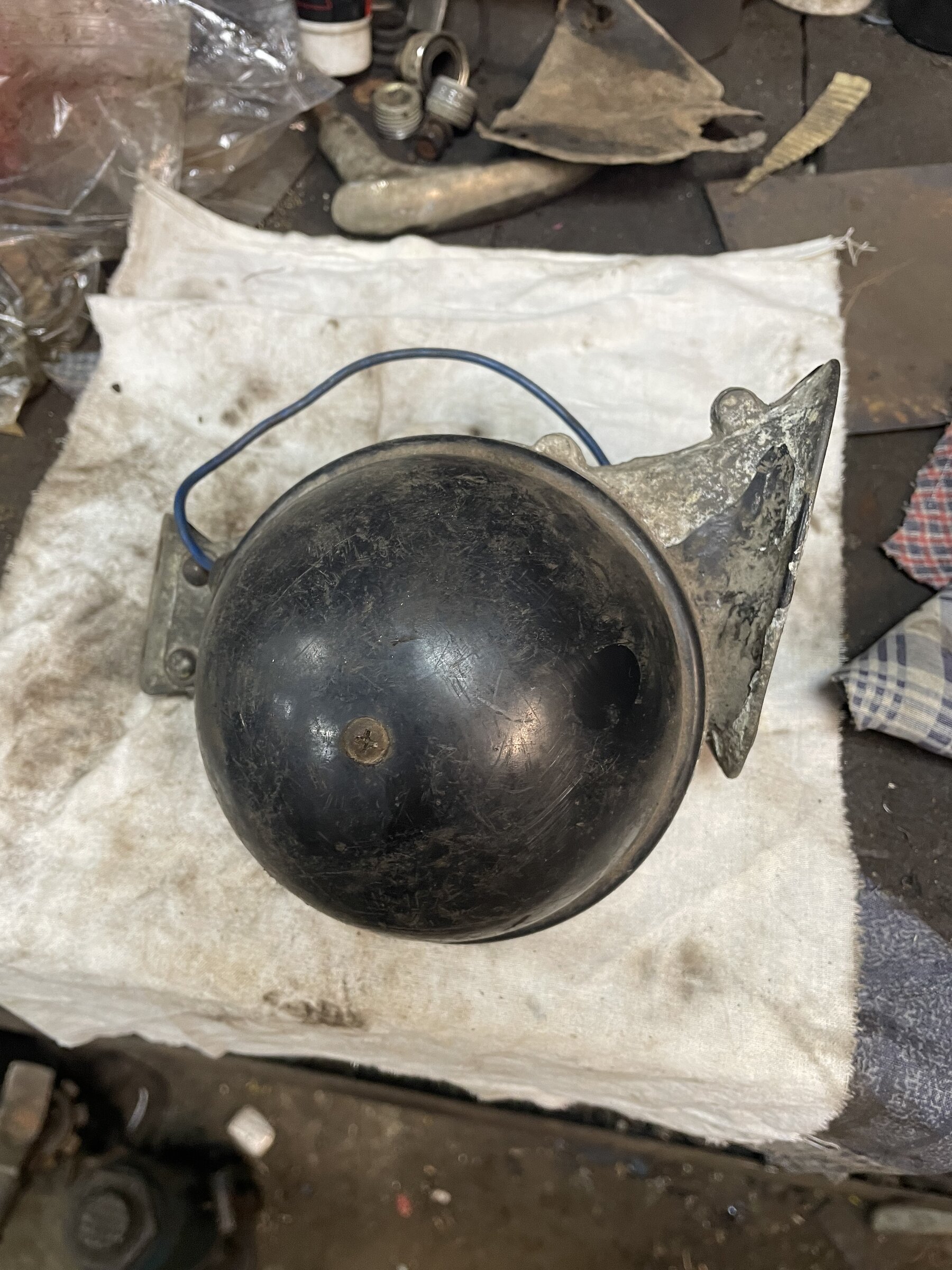

Вот такой есть сигнал . Вроде похож внешне , улитка алюминий остальное металл

Вот такой есть сигнал . Вроде похож внешне , улитка алюминий остальное металлПосмотреть вложение 232185Посмотреть вложение 232186Посмотреть вложение 232187
После войны сигналы с такими улитками шли на ЗиМы и ЗиСы, может ещё куда. Судя по верхней крышке, он как раз послевоенный. Но улитка такая же как нужна автору темы!
Жаль, что завернута в ту же сторону...

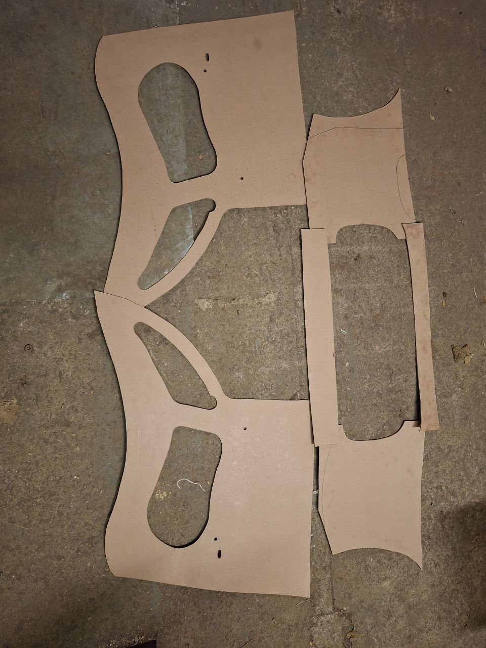

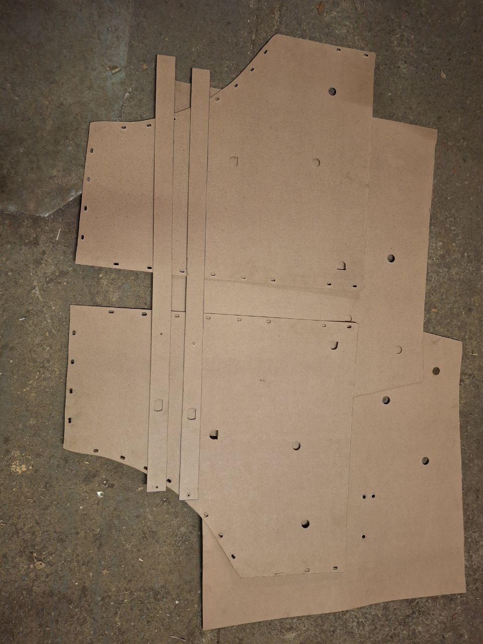

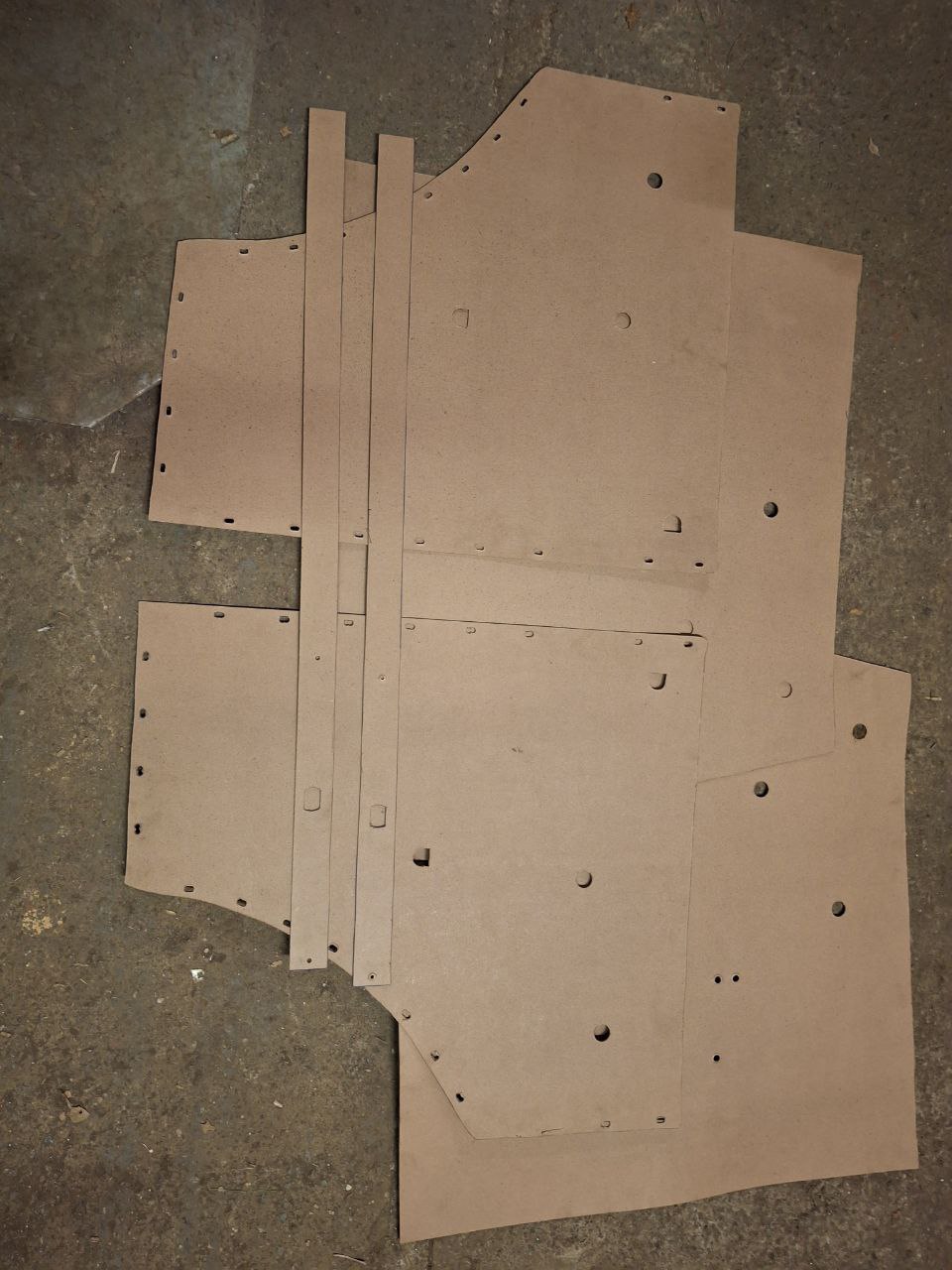

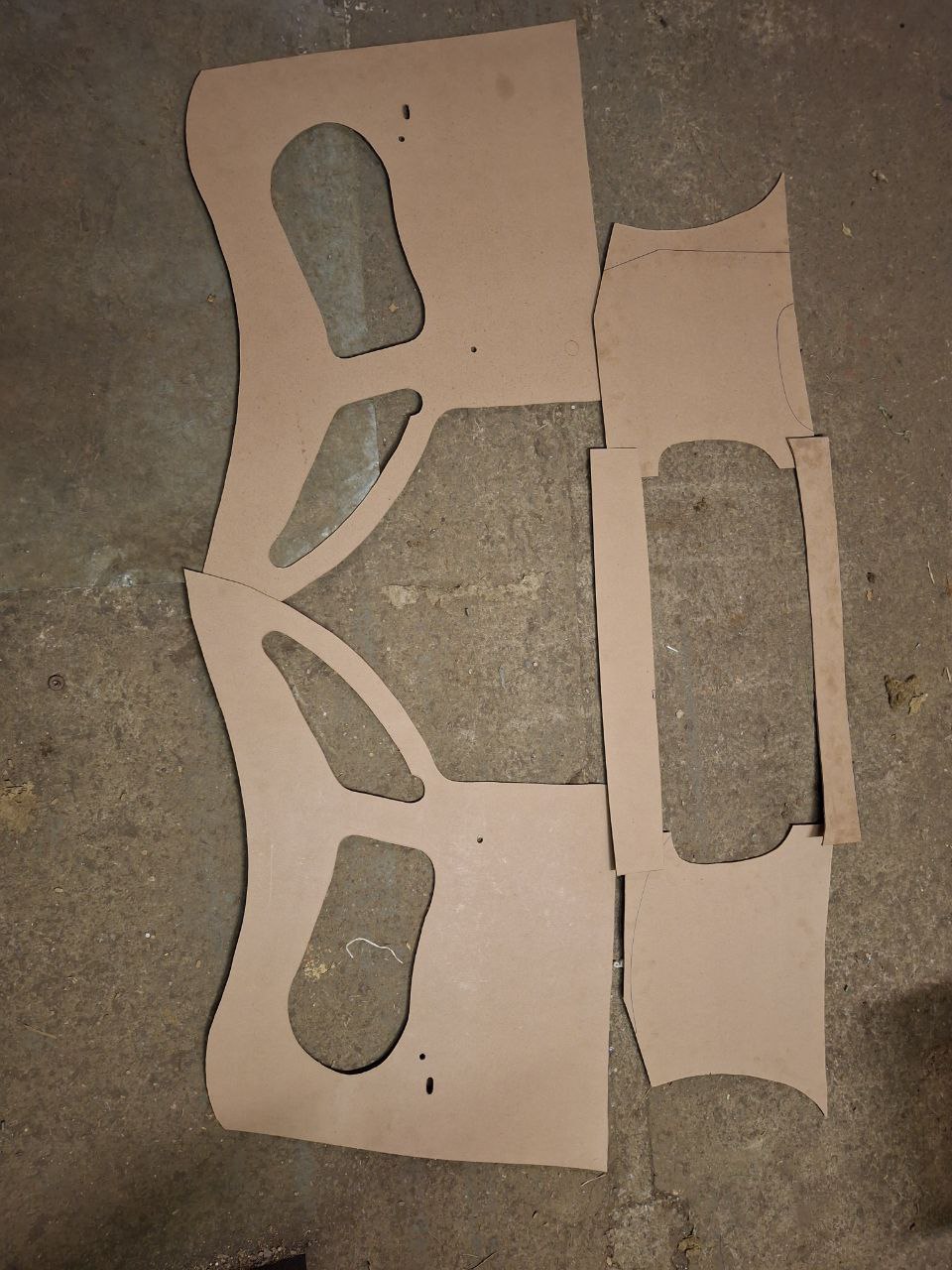

Нарезали карты дверей, обшивки из картона . Картон - водостойкий , обувной, повышенной жесткости.
Damon777
04.04.2006
894
1 121
Обувной - фигня полная. Какой бы жёсткости и водостойкости он ни был. Хитрите, пропитывайте, ставьте на двери только с полиэтиленом под ним, как можно меньше мойте, избегайте сильно влажной погоды, и может быть вам повезёт. Обычно скручивает буквально в бараний рог за год-два. Обладаю дверными обшивками на этой дряни, каждый раз смотреть больно.
дальше еще покраска.все норм будет.

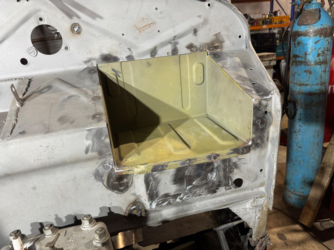

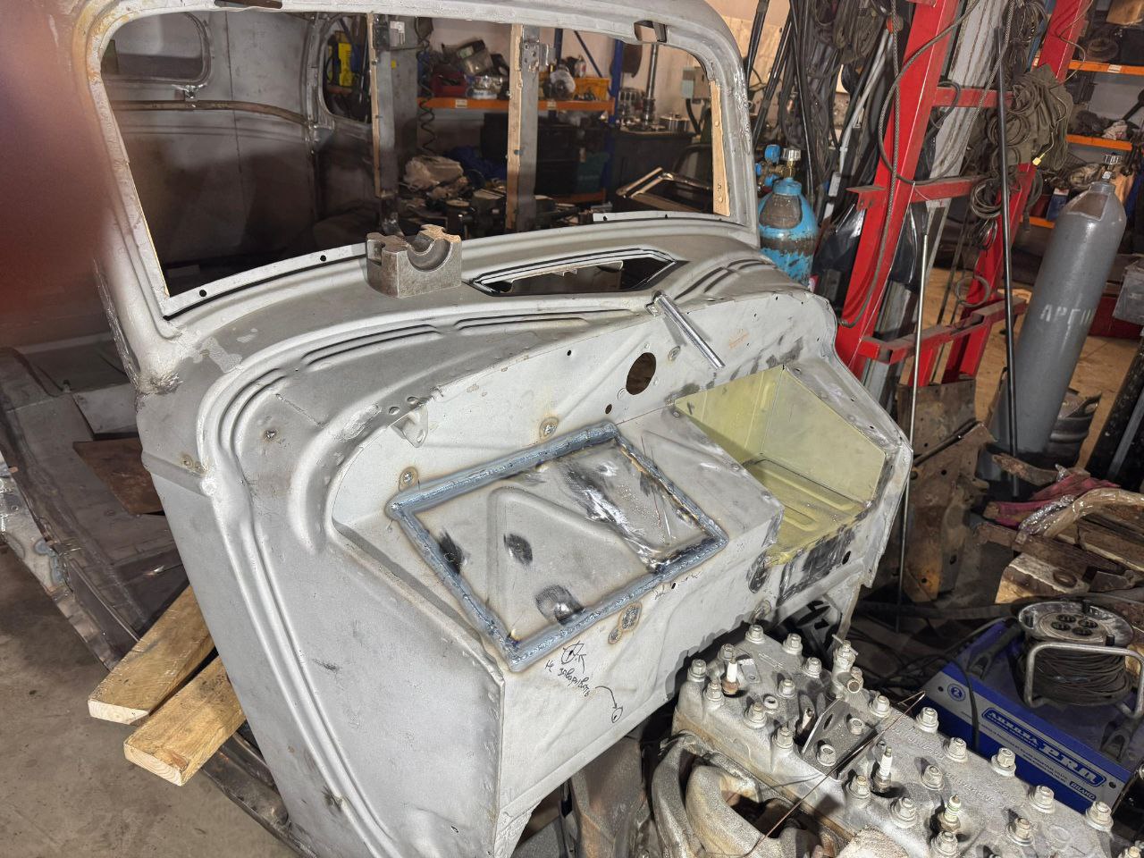

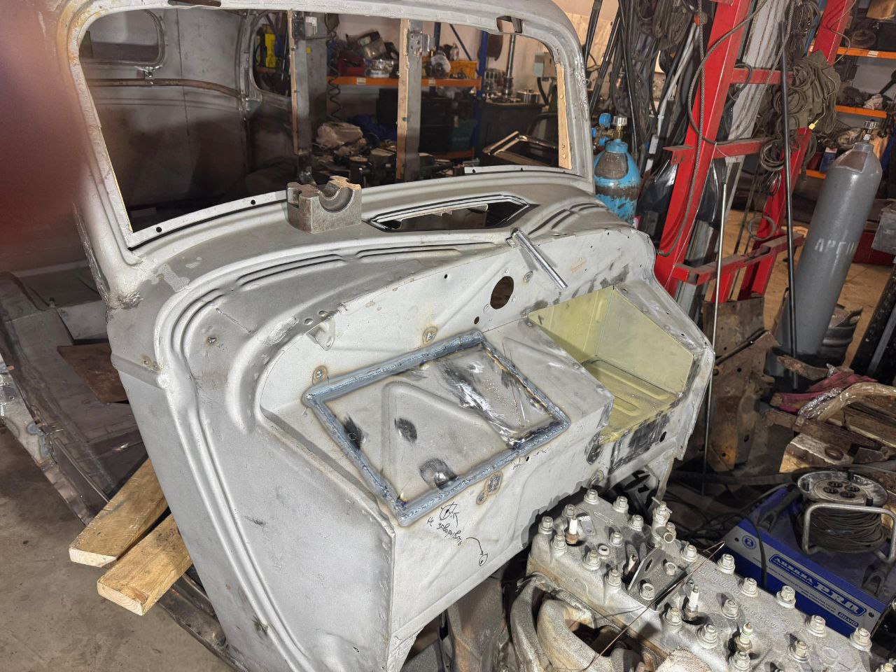

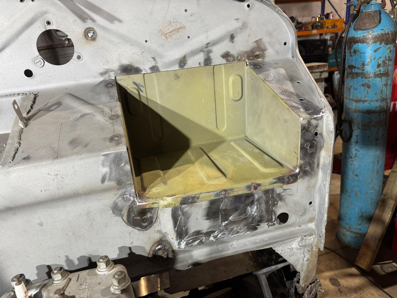

Ящик аккумуляторный.
8 393
10 124
На моторном щите справа еще овальное отверстие с двумя закладными гайками должно быть на 11-ом кузове.

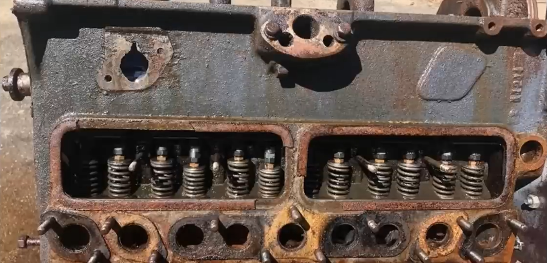

Кстати! Довоенные и военные моторы на ГАЗе красили в темно-серый цвет!
вот тут есть закавыка там цвет не такой как на полуторке .не серебрянка ну и не серый.что то средние .

вот с болота двигатель
(к сожалению не мой)
примерно такой и будет
8 393
10 124
Суть в том, что не серебрянка и не салатовый! А по поводу оттенка серого можно, конечно, спорить. Копанные запчасти попадались разных оттенков - светлее и темнее, полуторочные, эмочные, 11-ые (преимущественно танковые). Для окраски взяли два цвета по РАЛу - 8021 и 8024, остановились на более темном, кажется 8021 (давно это было, в 2017 году).
