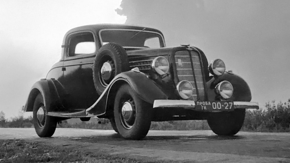

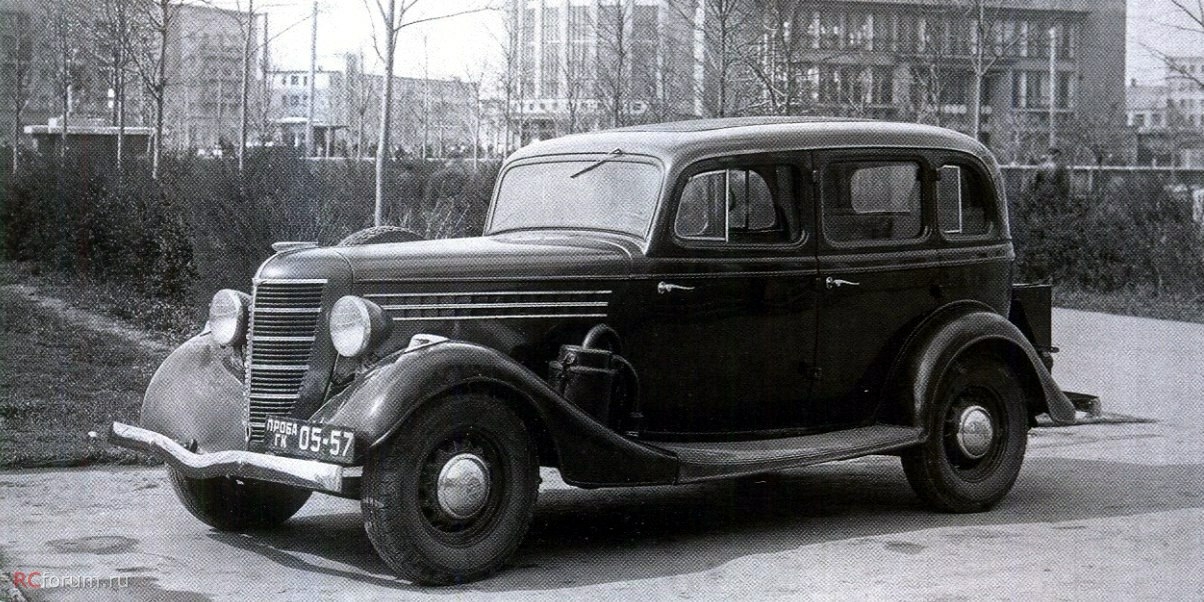

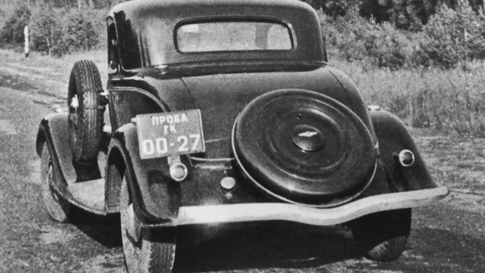

Опытный модернизированный вариант ГАЗ-11-73 с газогенератором типа НАТИ-Г12;
но и 11-73 колпаки ранние
Реакции: Холоднов
9 841
14 461
Так есть фото выставочной ГАЗ-415 с цировками на кузове и ранними колпаками! Если поздние рассматривали как временный вариант, то для выставок и фото могли ставить ранние колпаки!

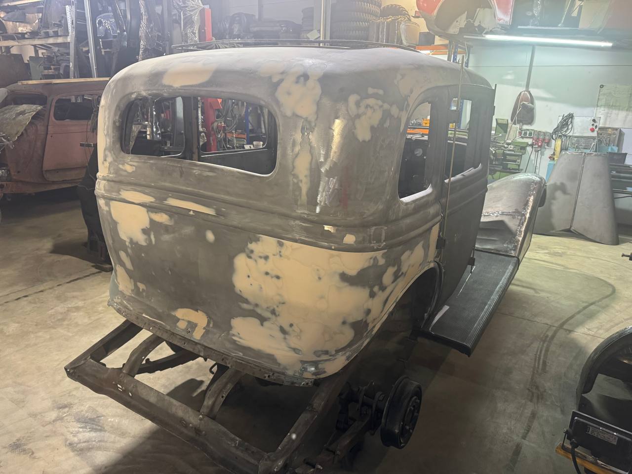

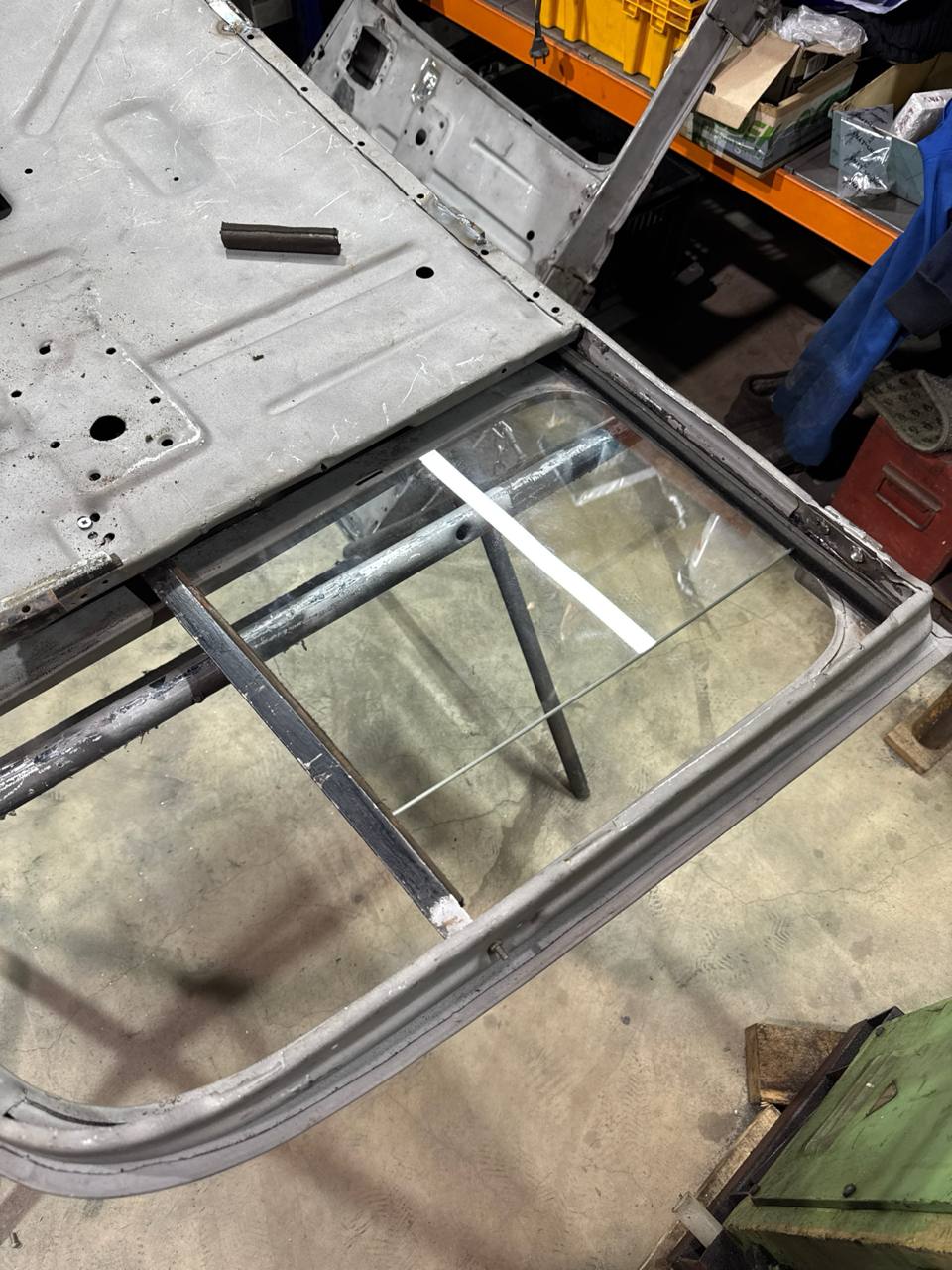

Потихоньку идет подгонка стекол .
Кстати выпуск стекл наладил Бор

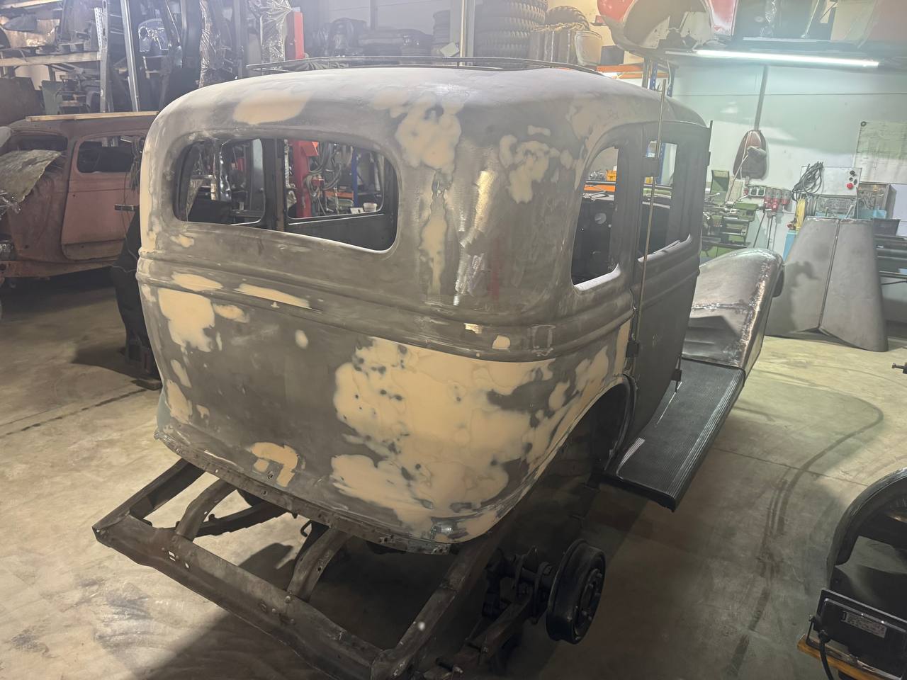

Финист-ясный сокол.
Умеючи можно и корову пополам разделить: перёд варить, а зад доить!
Поделили пополам перед еще варим а зад доим то есть шпаклюем)

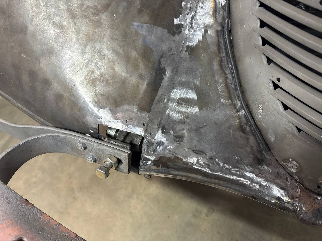

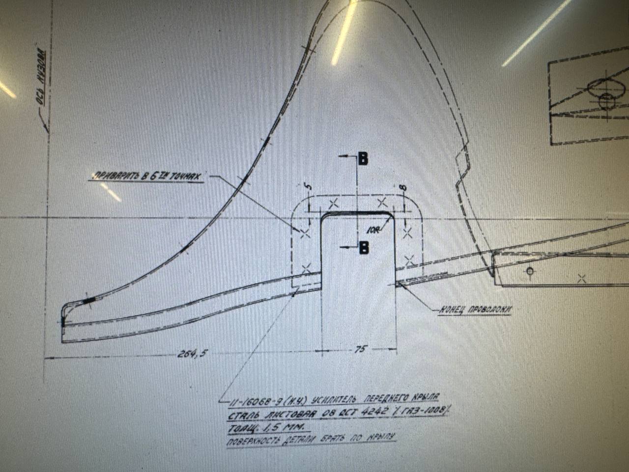

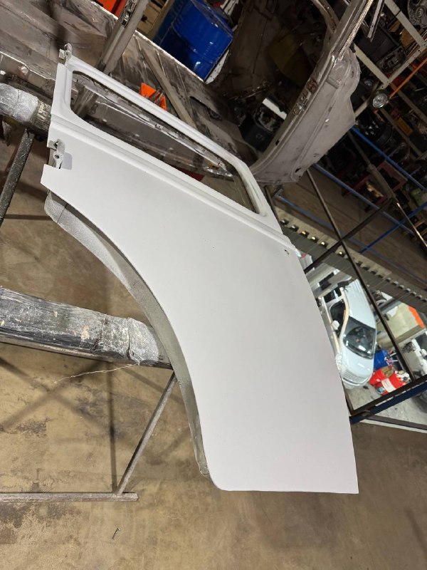

Интересный момент
На многих восстановленных машинах 11-73 в сети нет выреза в крыле(у того же Шаманского)
Однако на фото 61-40 он есть.
На чертеже есть.
Может кому попадались родные крылья от 11? был там вырез?
9 841
14 461
Он там ЛОГИЧЕН! Ибо на М-1 эти места проблемные были.
Реакции: СЭМ
логичен .
но могли и не делать из за экономии времени.
там оказывается еще резинка должна быть .
но думаю никто родные крылья от 11 и не видел.

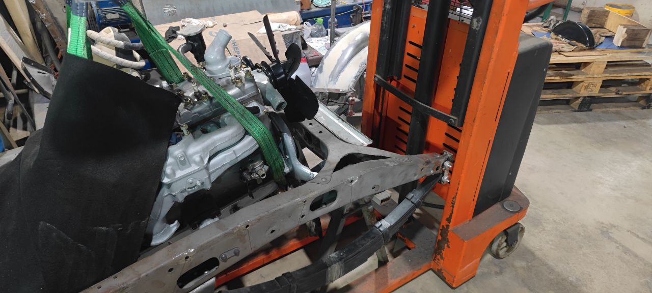

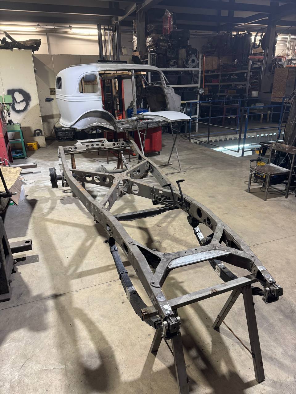

Готовим.Скоро навесим двигатель и навесной.
Педали будут от Газ м 1
От 11-73 запасных нет.
Все также проблема с передними кулаками на Газ 67 .
Похоже будем делать альтернативный вариант.

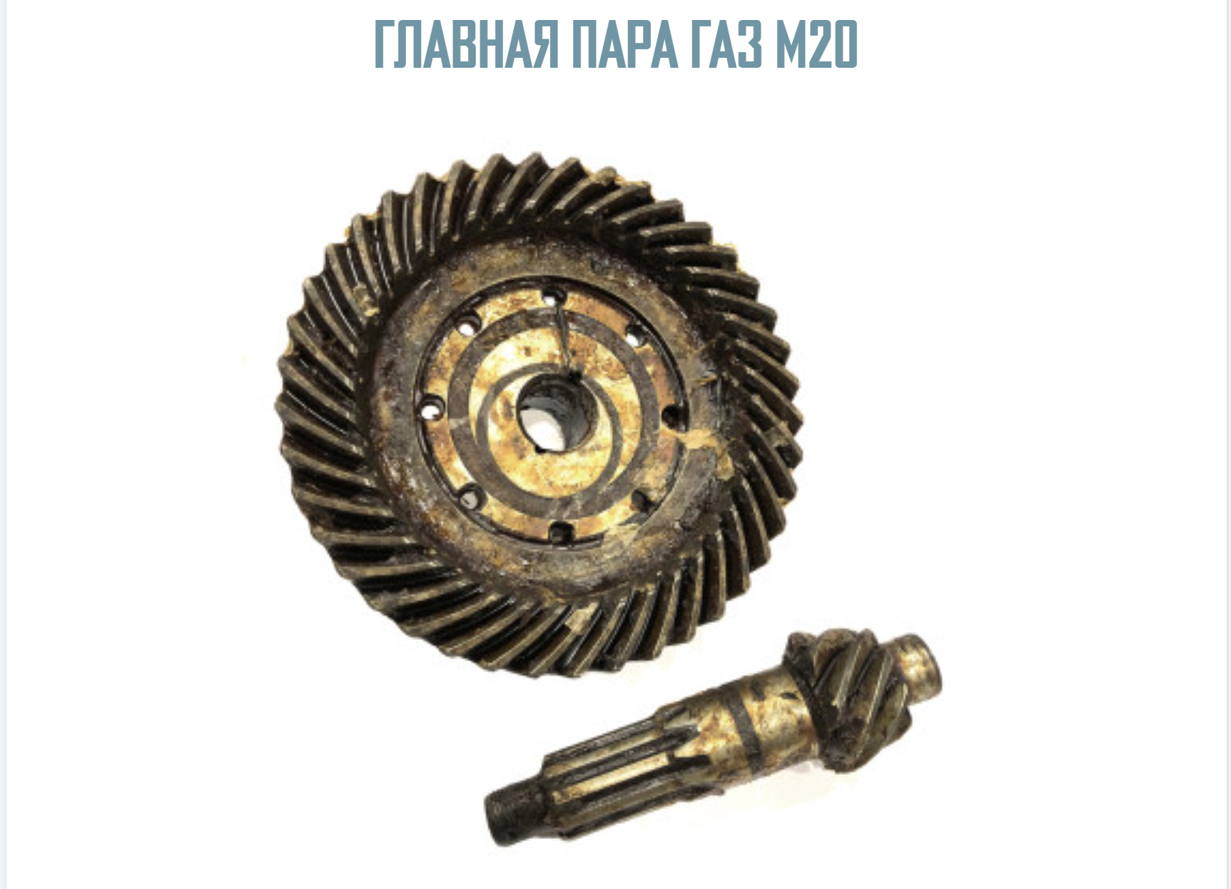

Коллеги ищу главные пары на Победу на два моста склад!
Черкните в личку у кого есть.

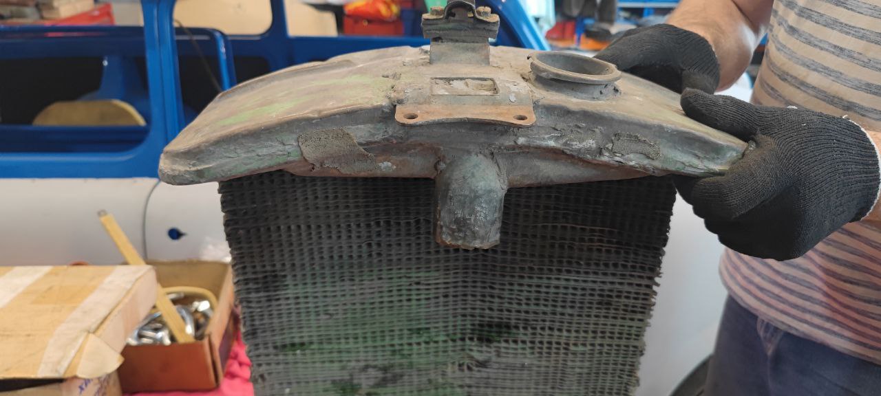

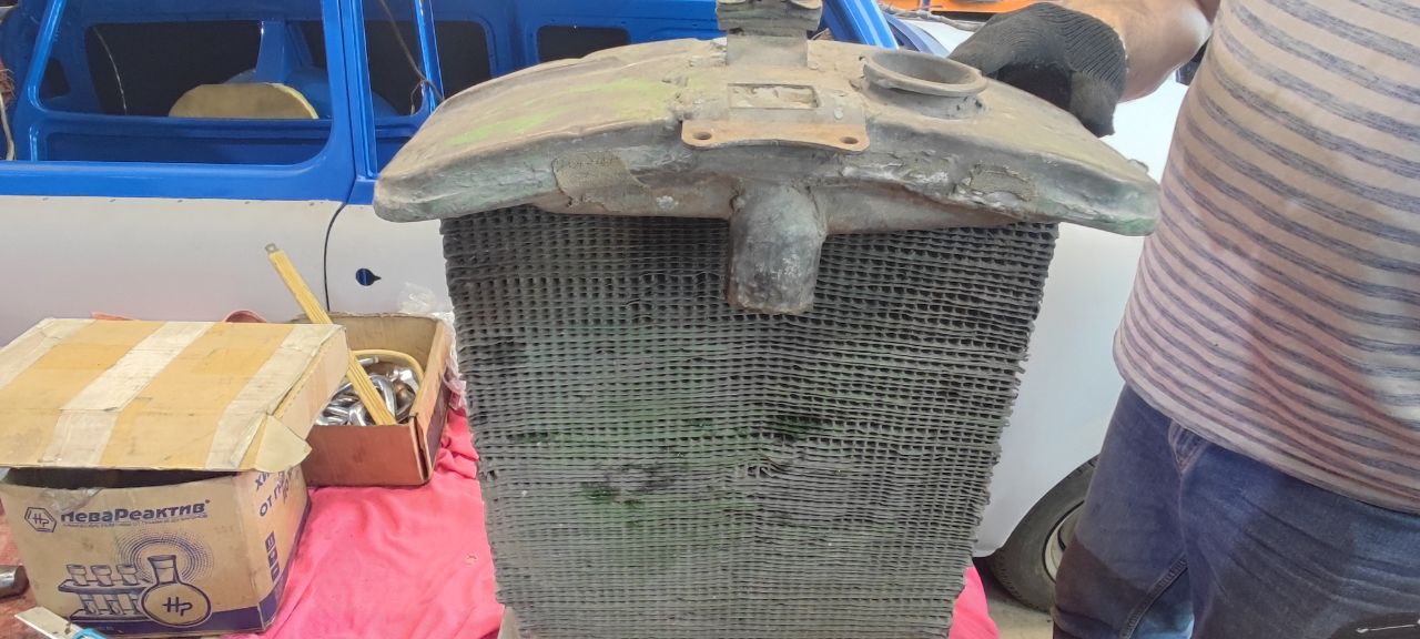

Поскребли по сусекам наскребли радиатор.
Поехал в ремонт.

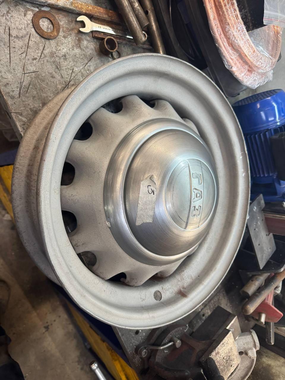

Прокатали .поставили новые пружинки.колпаки встали как родные.

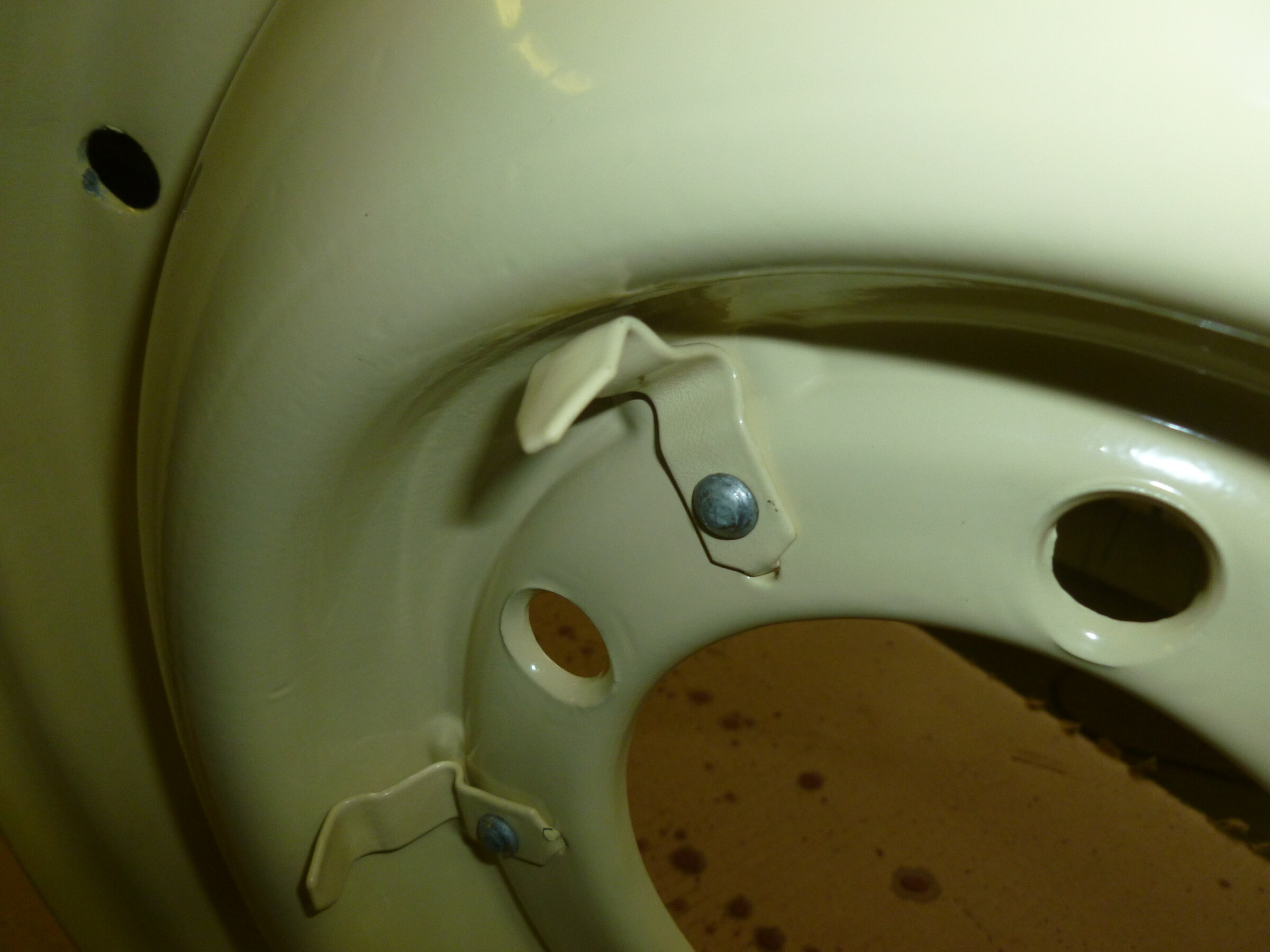

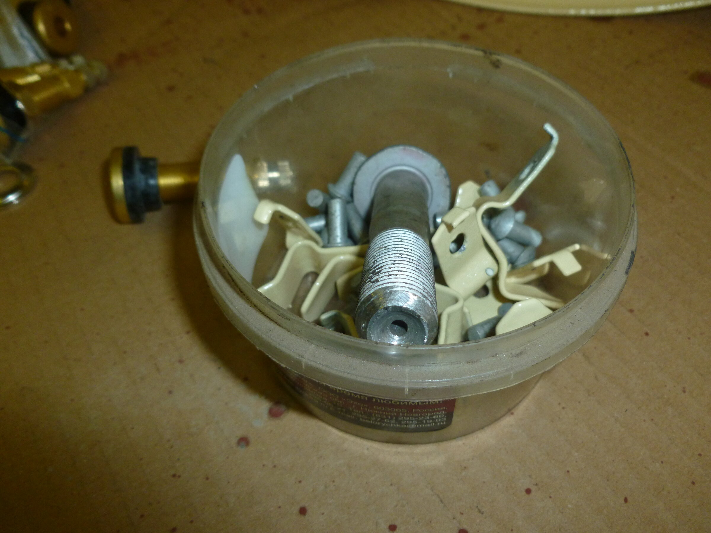

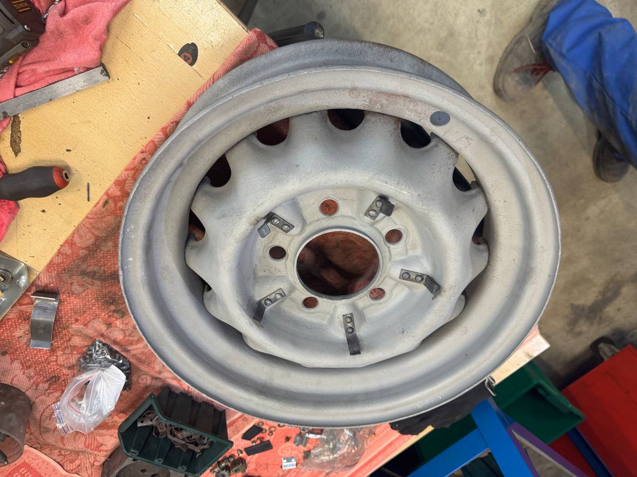

Прошу прощения. Скрепки вроде бы такие? И крепятся вот так? Или я ошибаюсь? С Уважением, Олег.
Реакции: Паппаруда
16 462
11 408
Пионер
23.01.2014
1 220
2 038
Пермь
Скрепки на диске Газ 61-73 не ТАКИЕ как на Победе? И крепятся на ДВЕ заклёпки? Правильно ЧТО?, в теме про Газ 61-73? С Уважением, Олег.
9 841
14 461
Скобки как на М-1, крепятся на двух заклёпках. На "Победе" рационализировали - оставили одну заклёпку и сделали усик от проворота.
