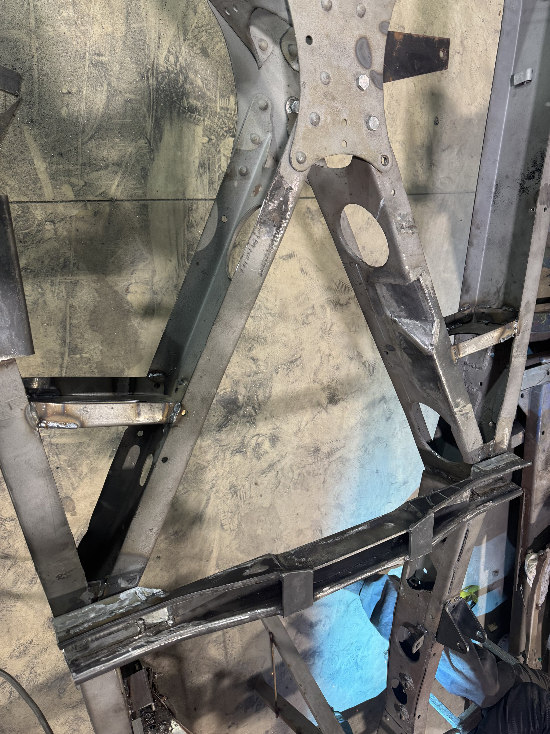

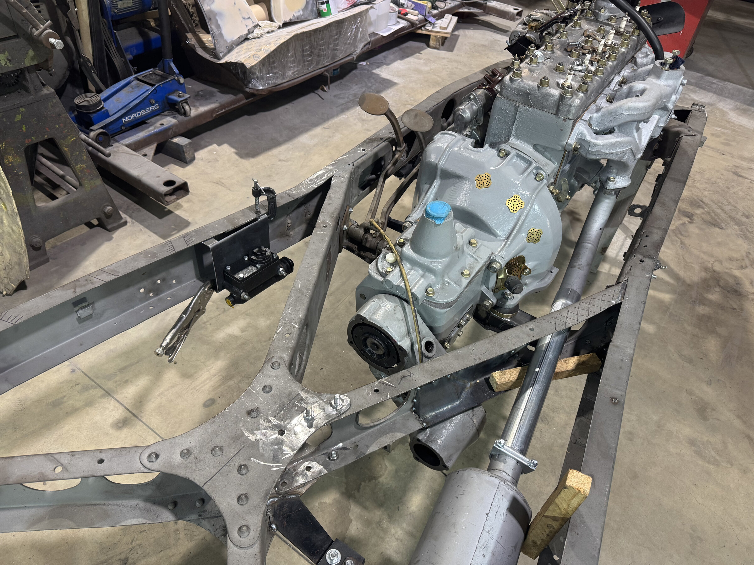

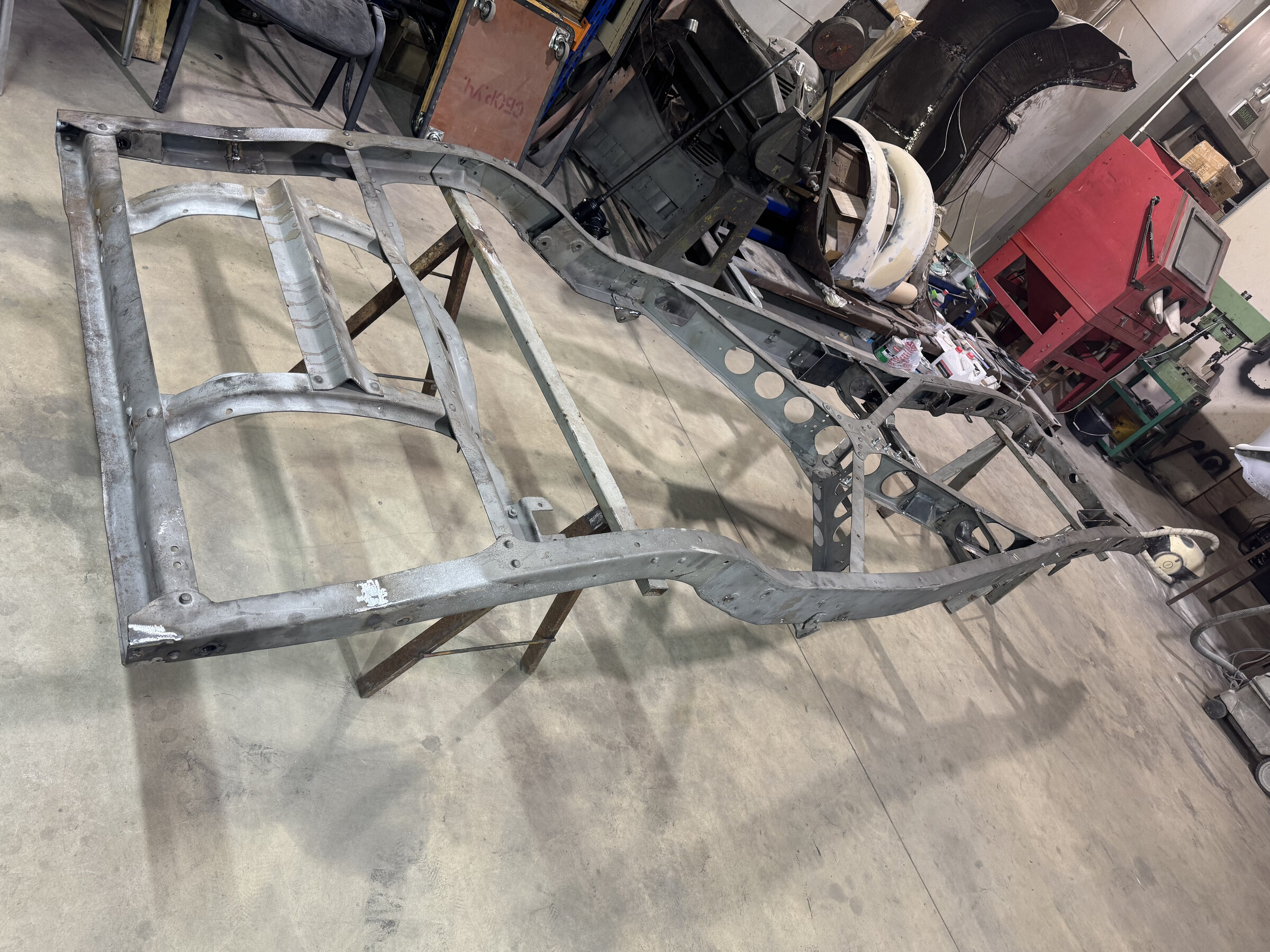

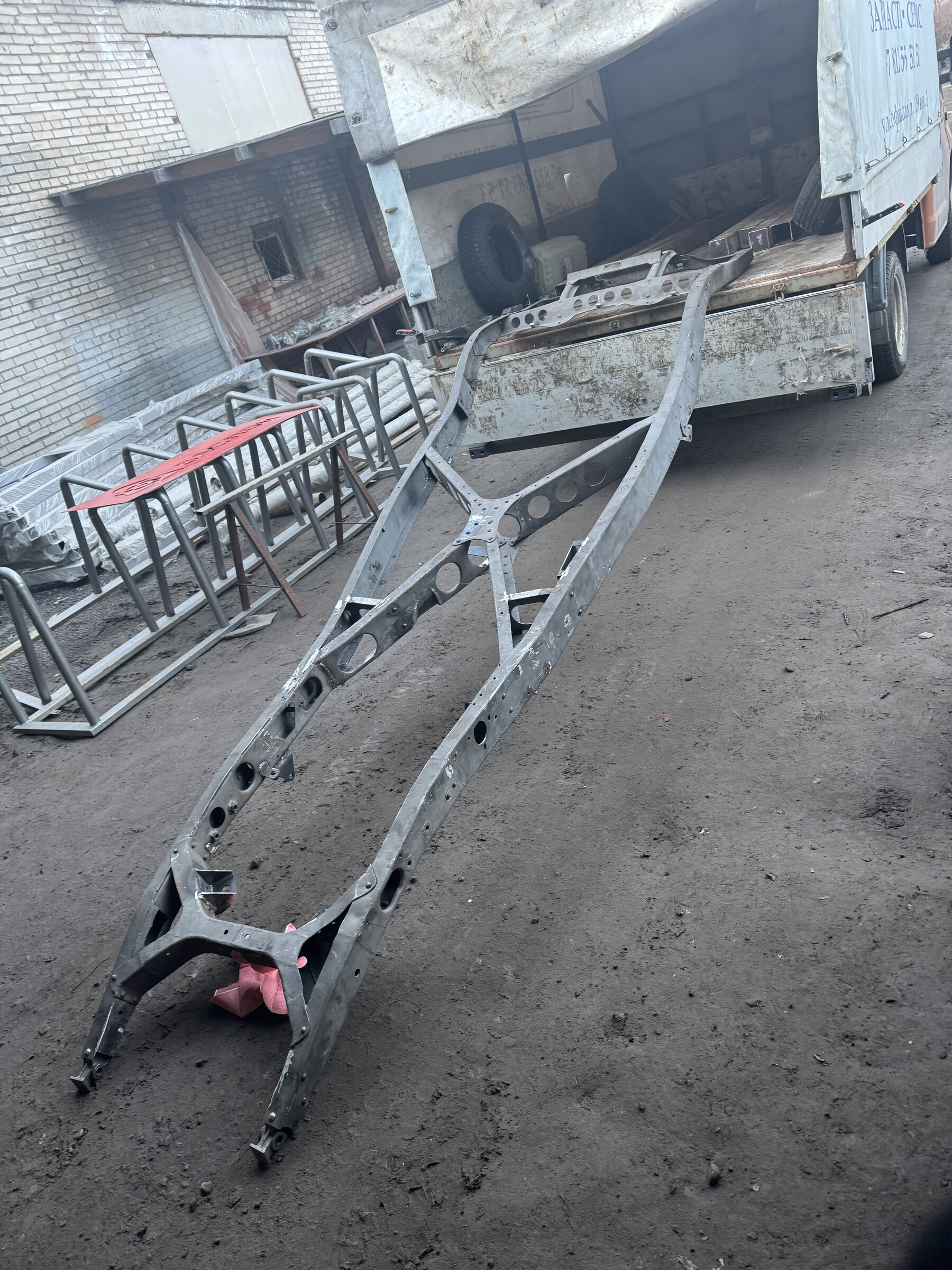

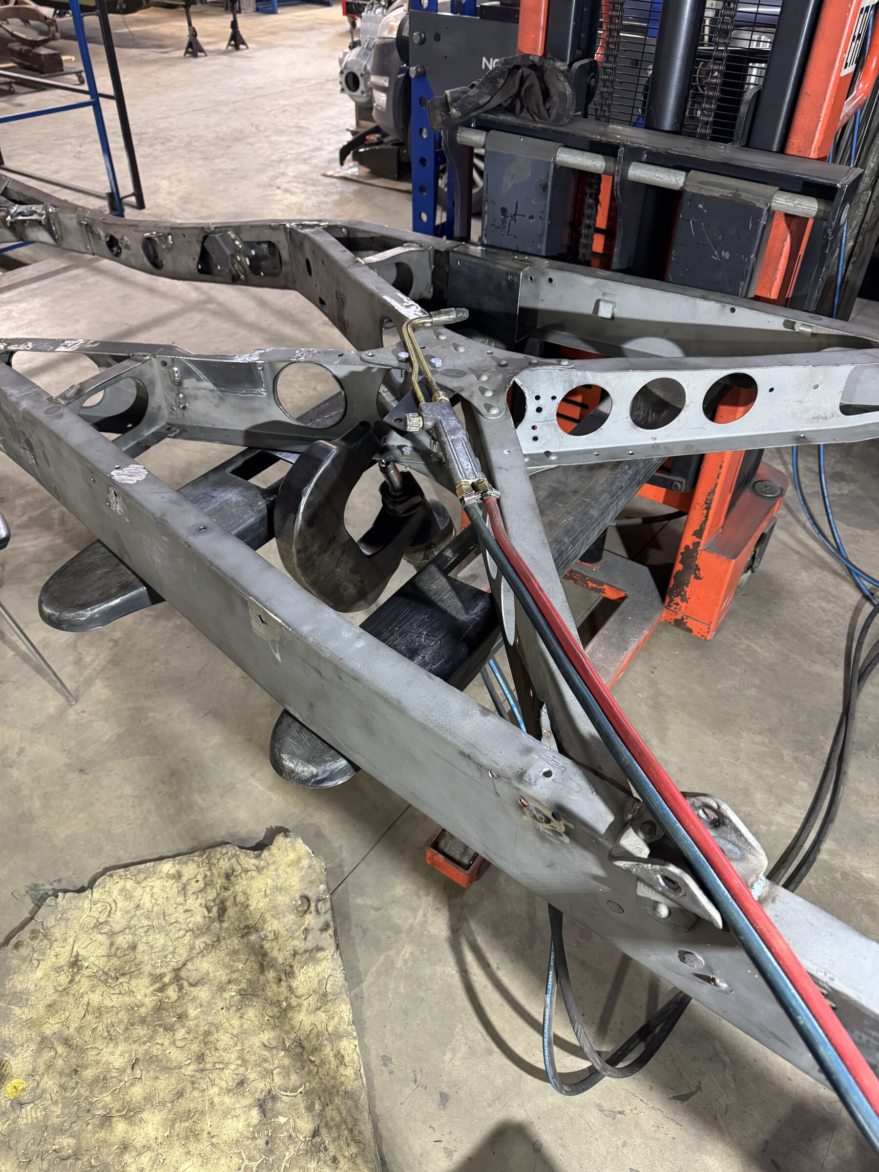

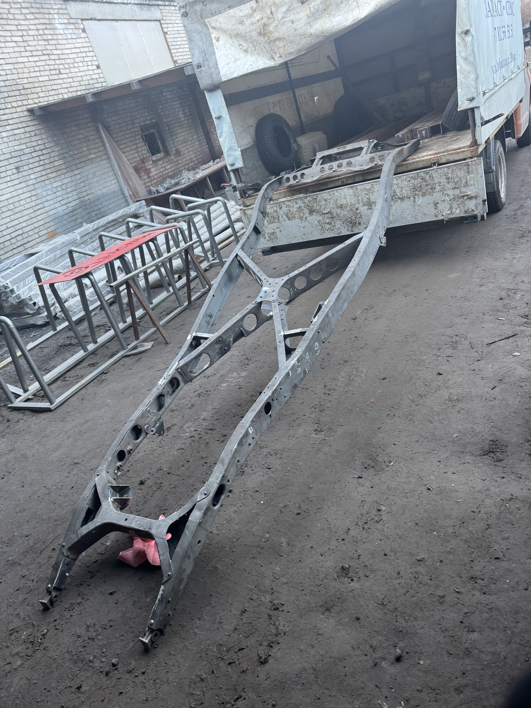

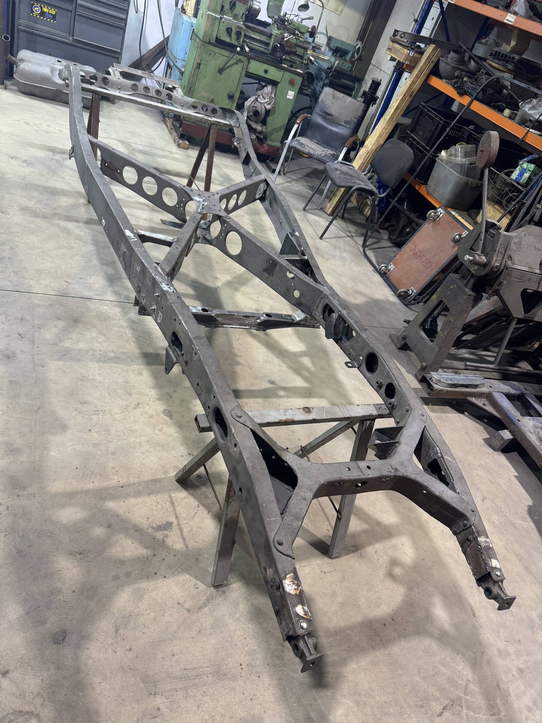

К большому сожалению отлить детали для мостов которые и превращали 11-73 в 61-73 не успевают.
Придется включать резервный план.
Собрать пока на 11 балке.
После 9 мая заменить мосты .

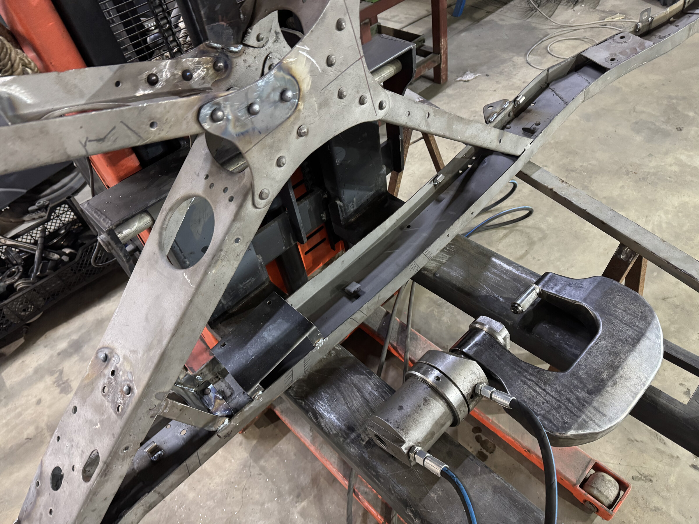

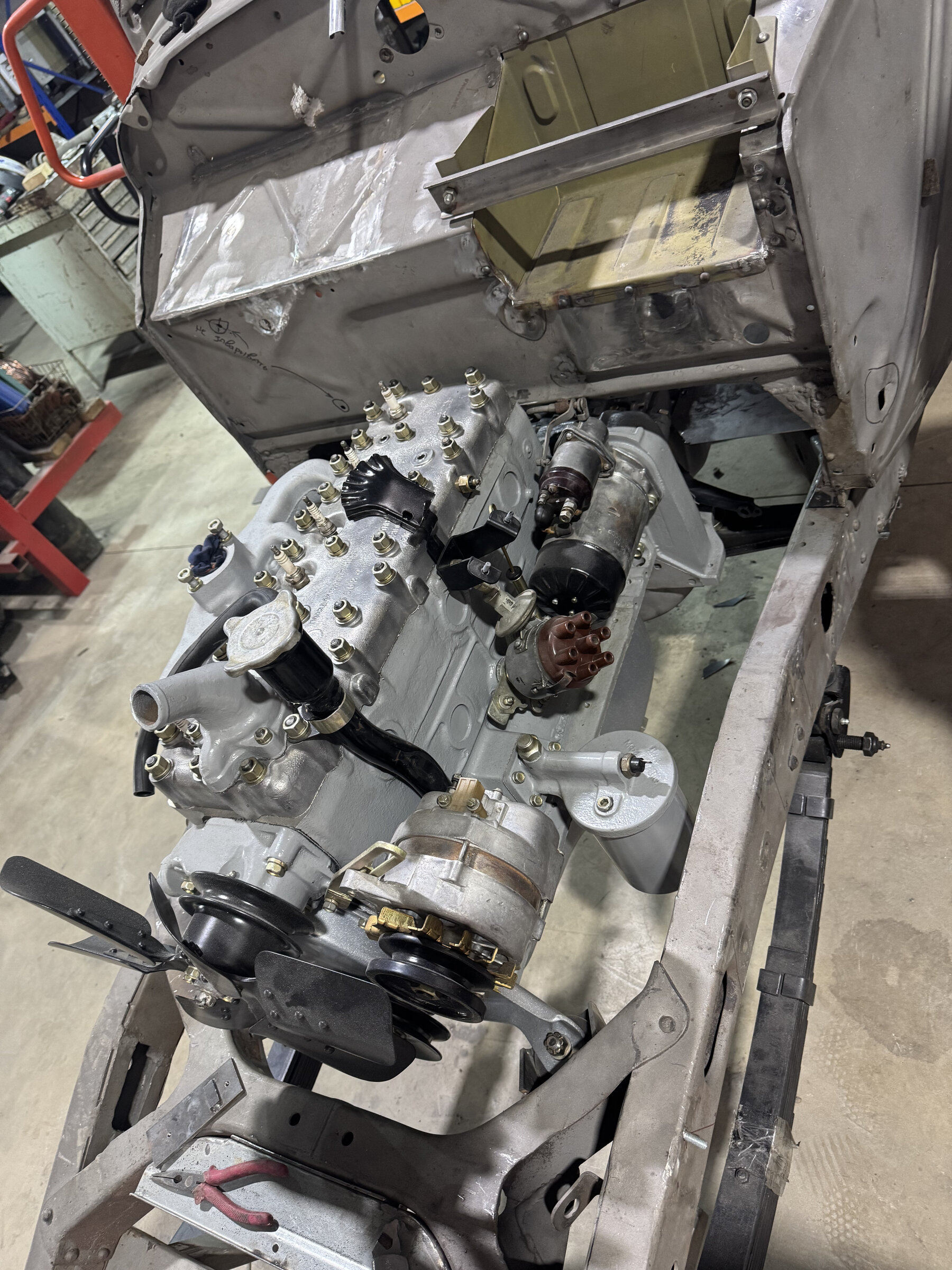

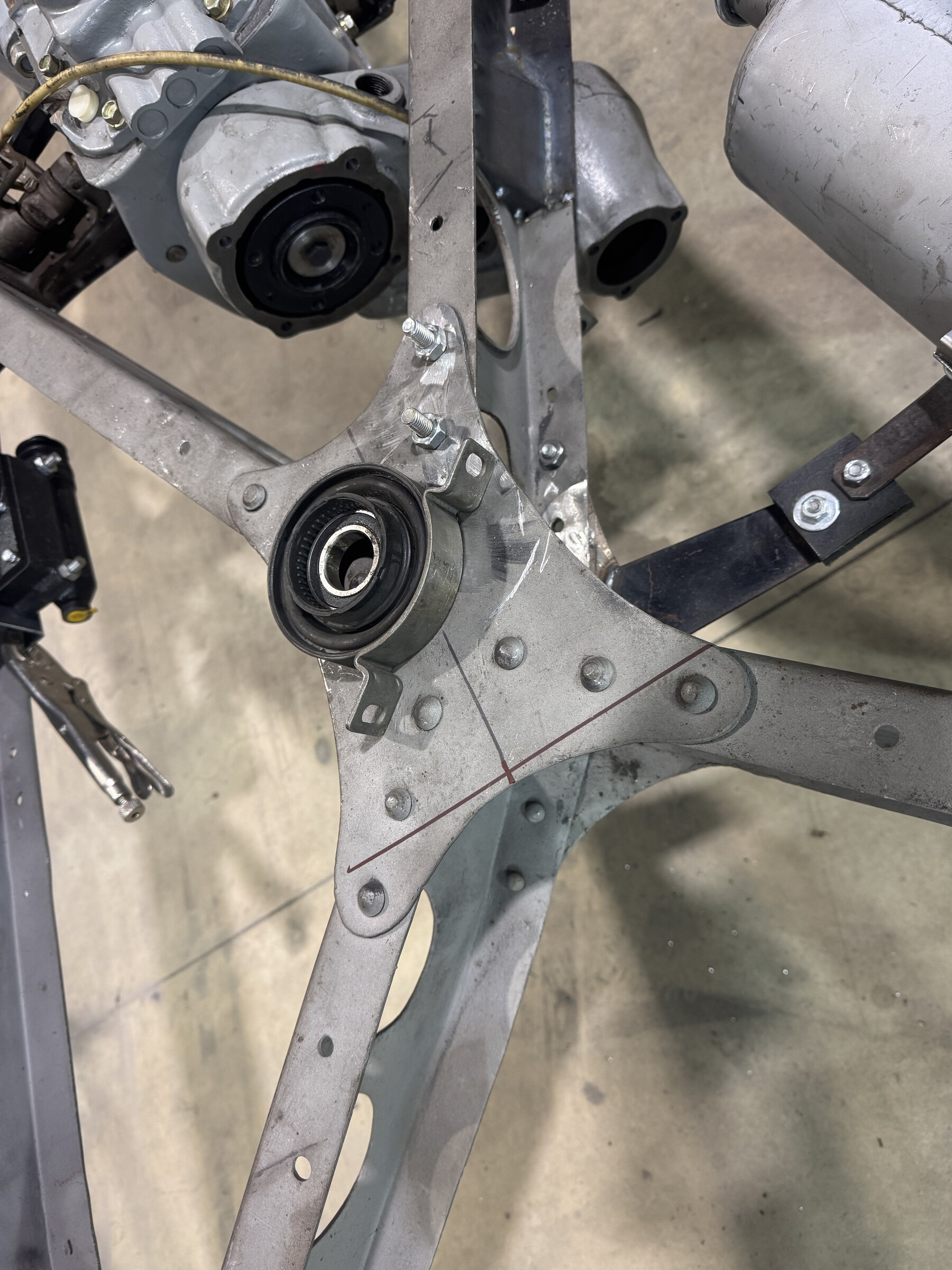

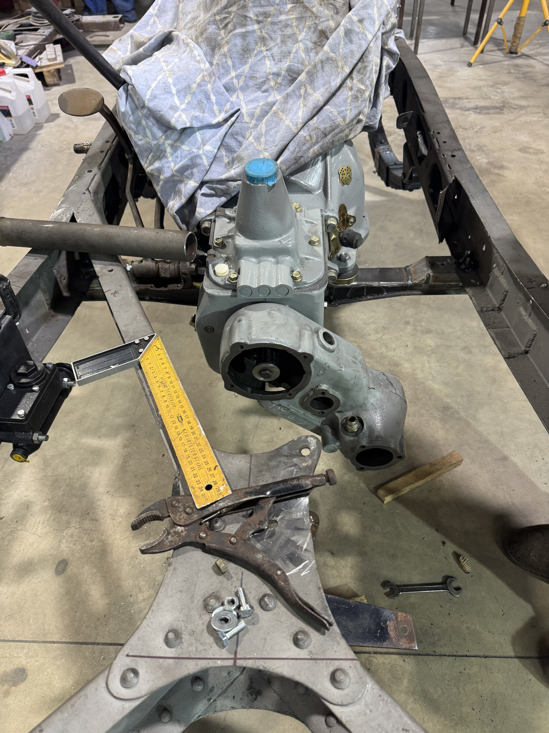

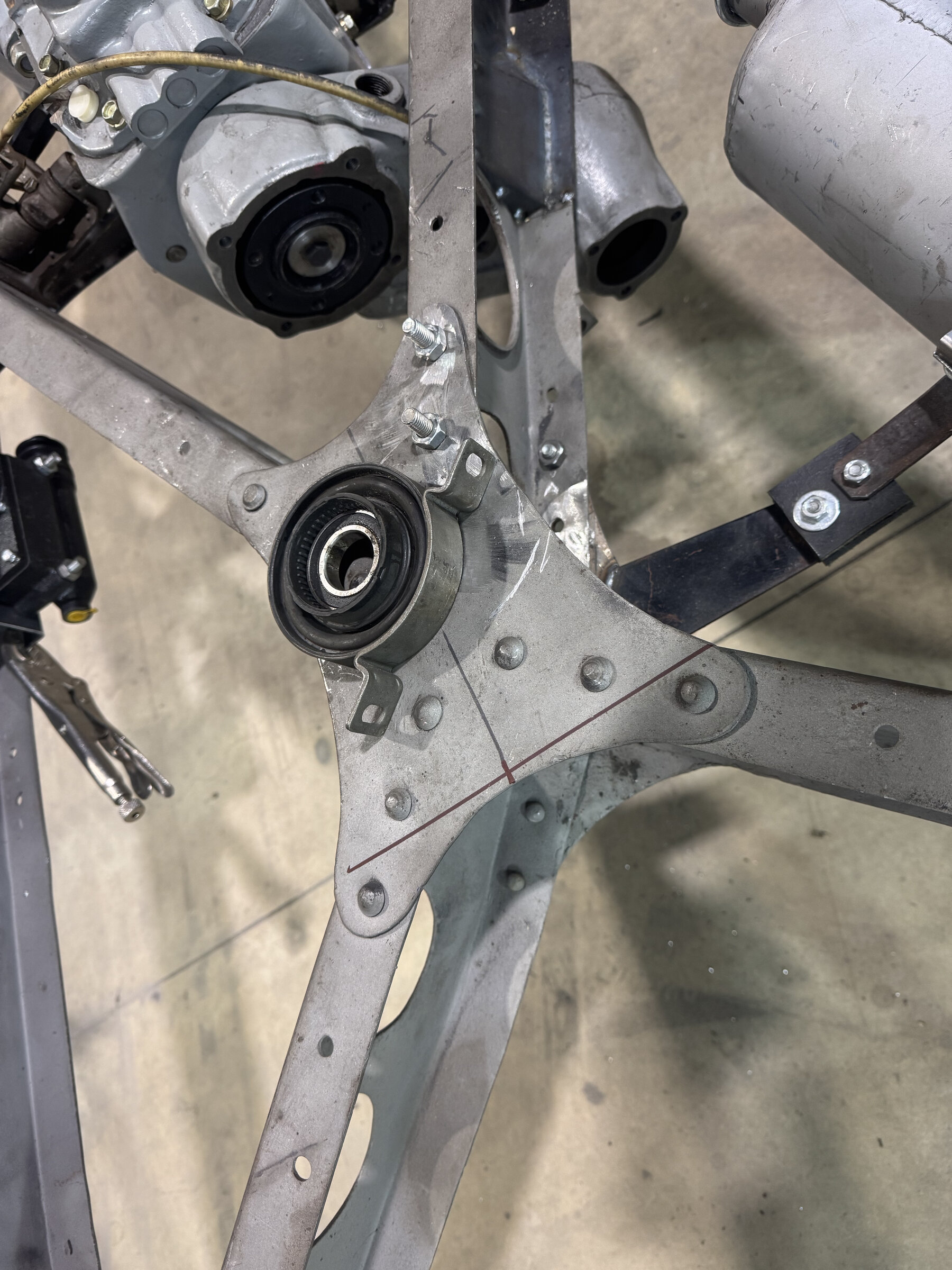

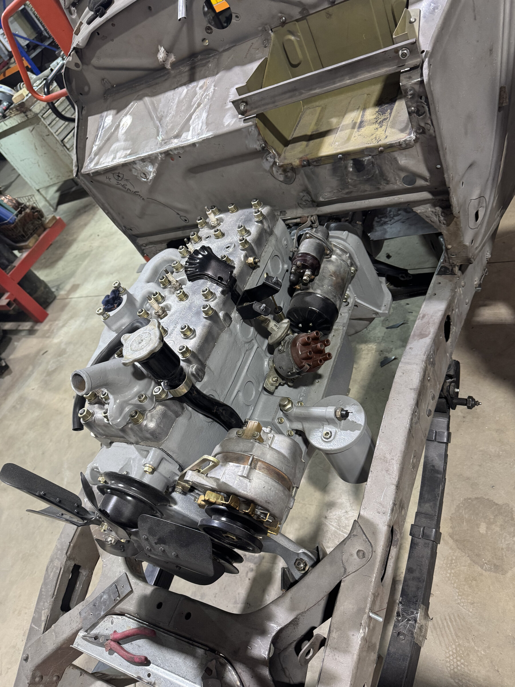

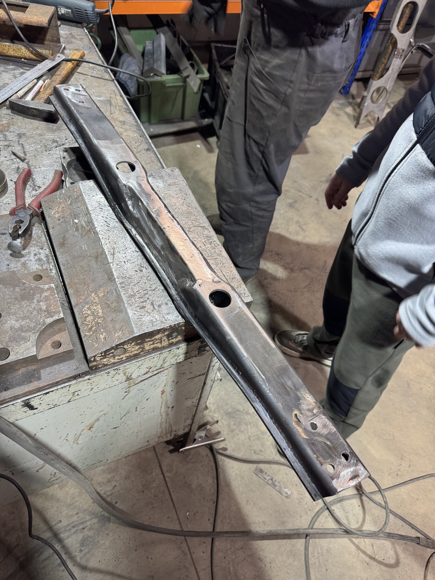

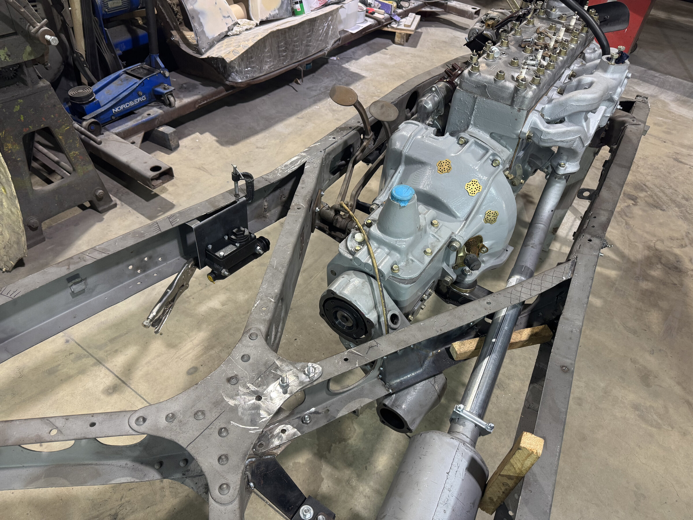

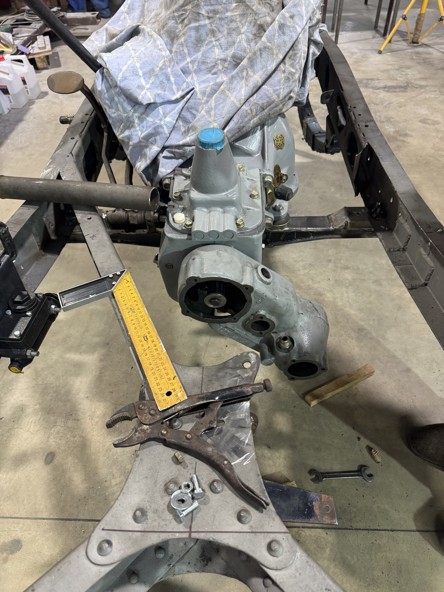

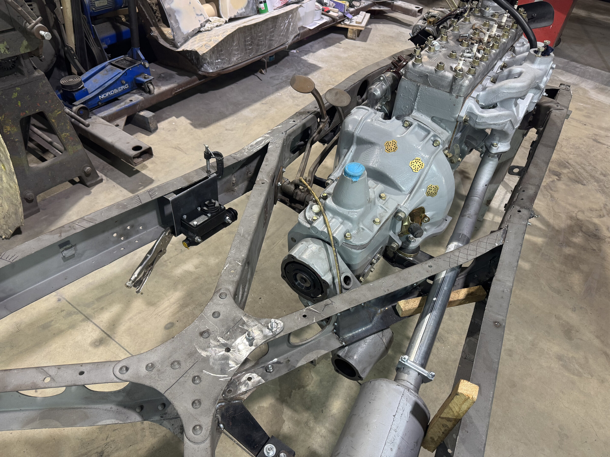

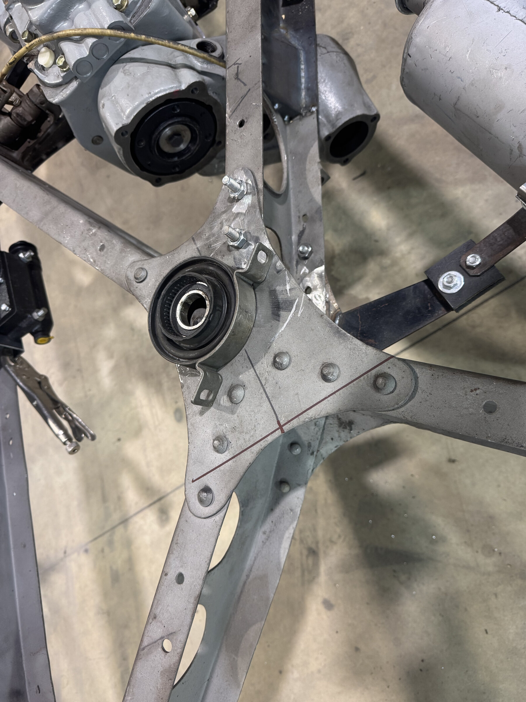

Кто пойдет по моим стопам .
Раздатка от Газ 67 не подходит по отверстиям .
Надо пересверливать.Менять угол раздатки.
Реакции: SMV и Холоднов

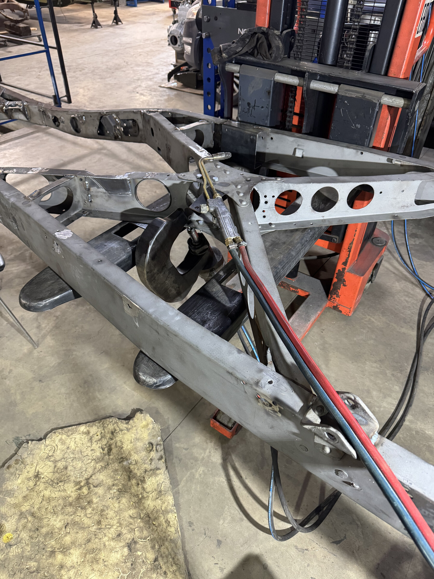

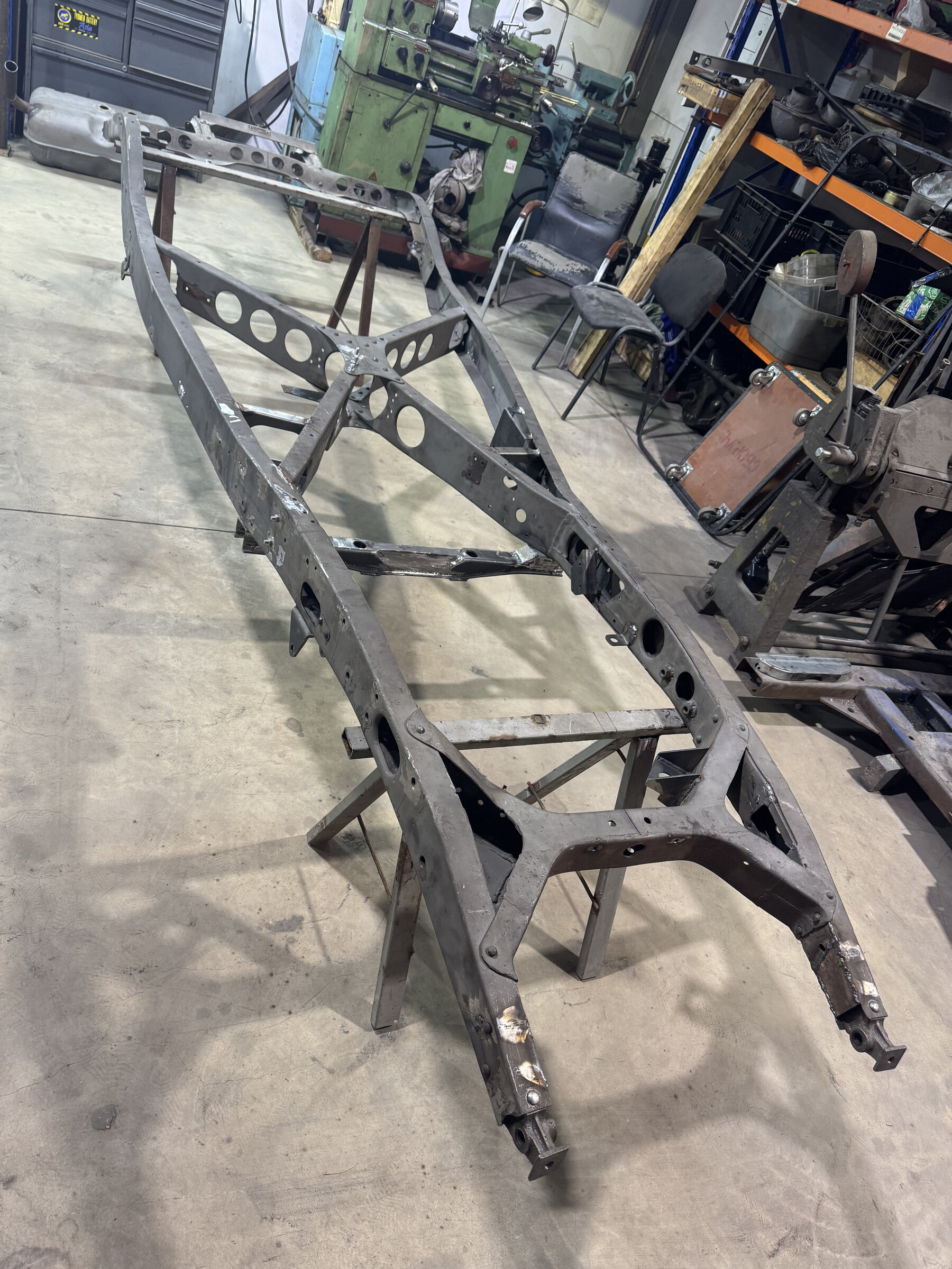

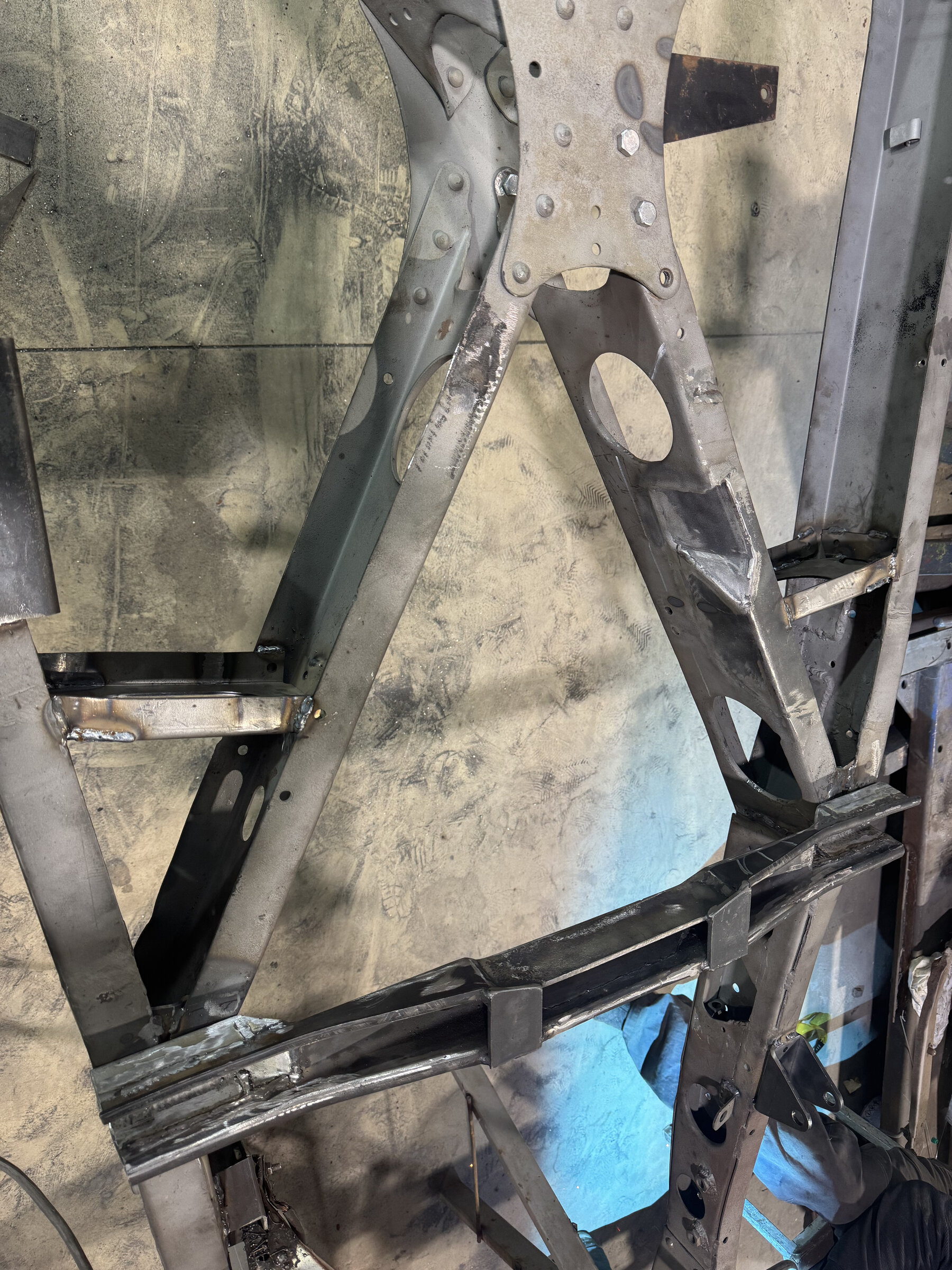

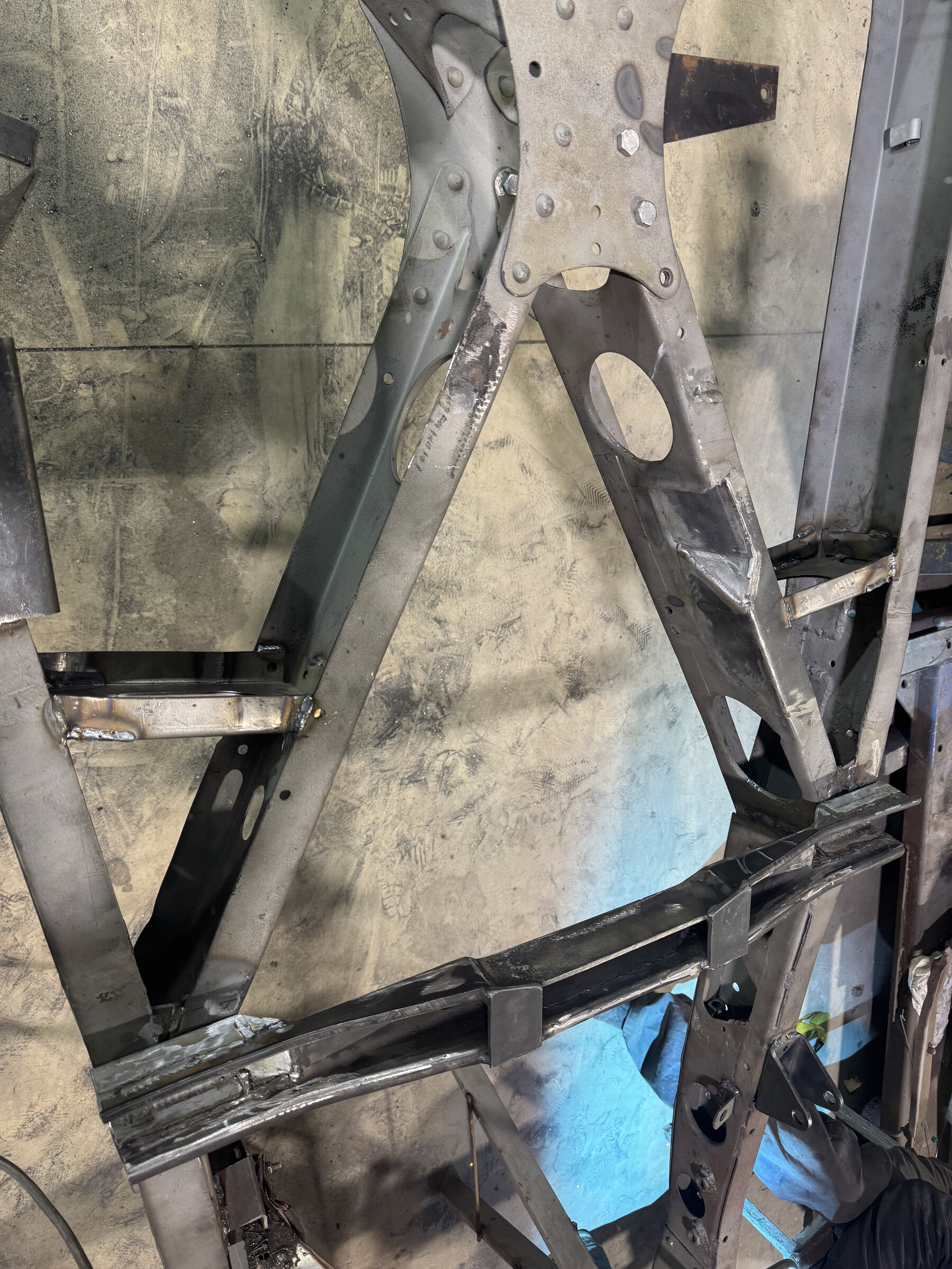

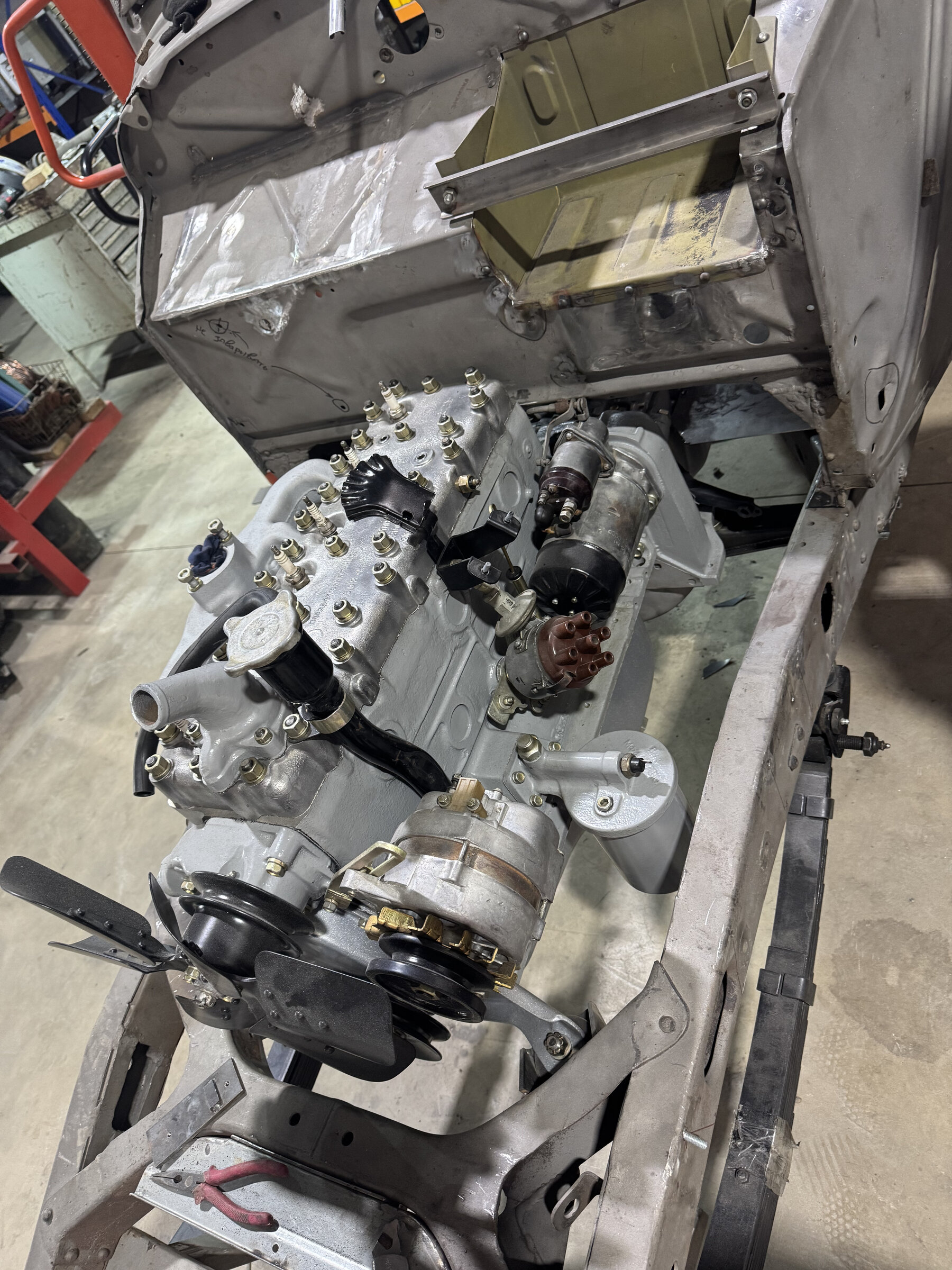

колхозим потихоньку)

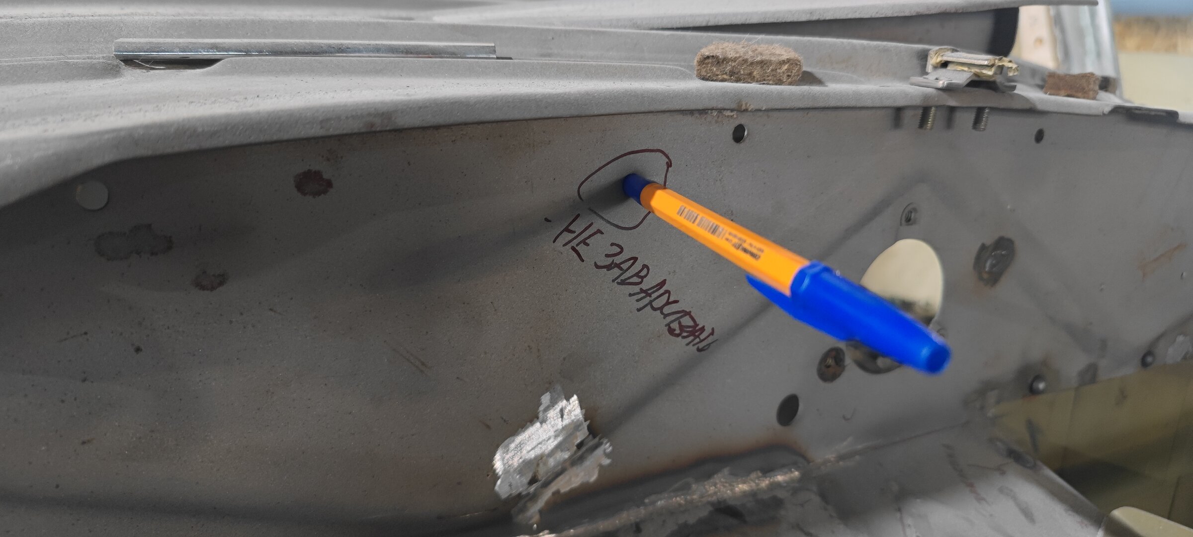

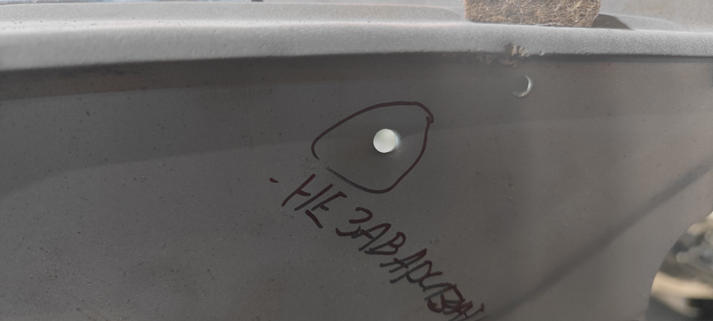

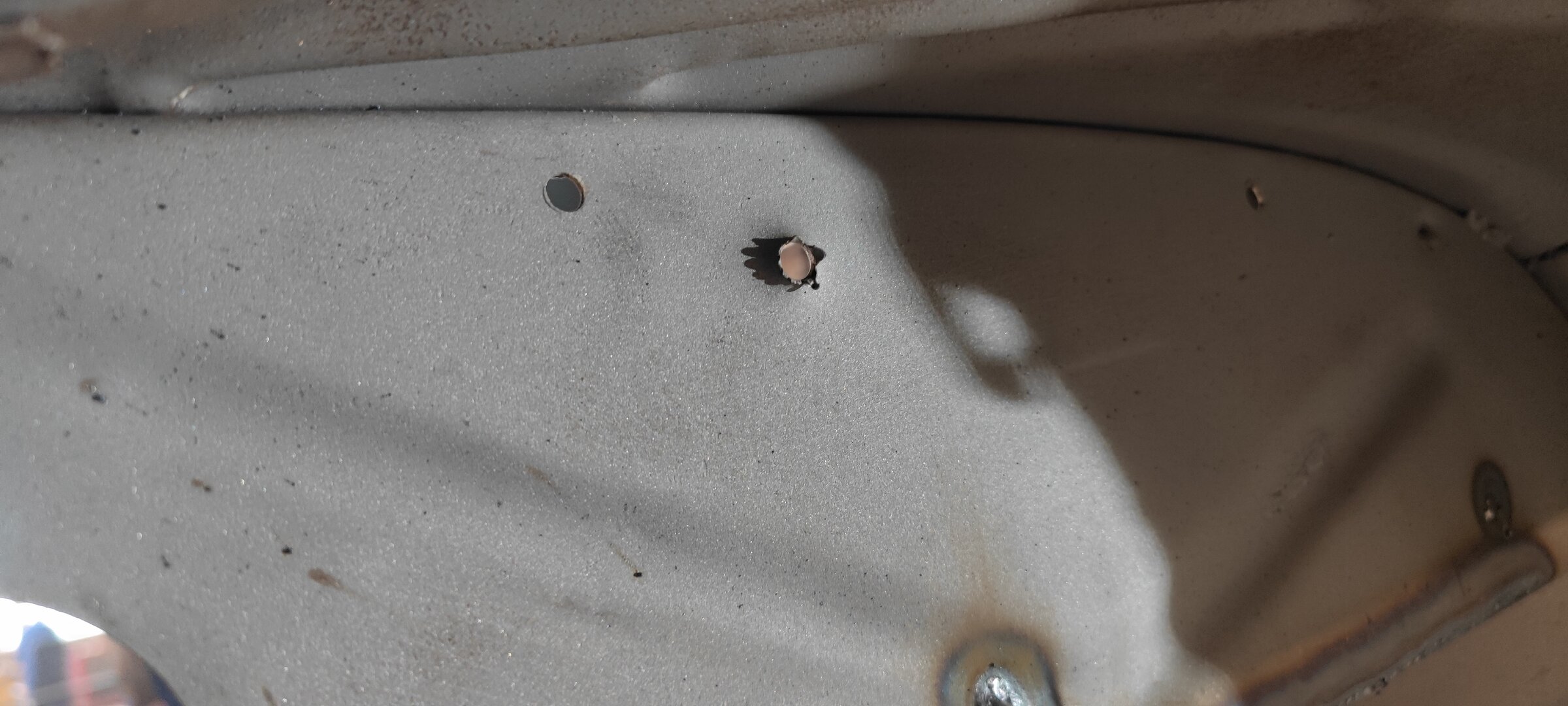

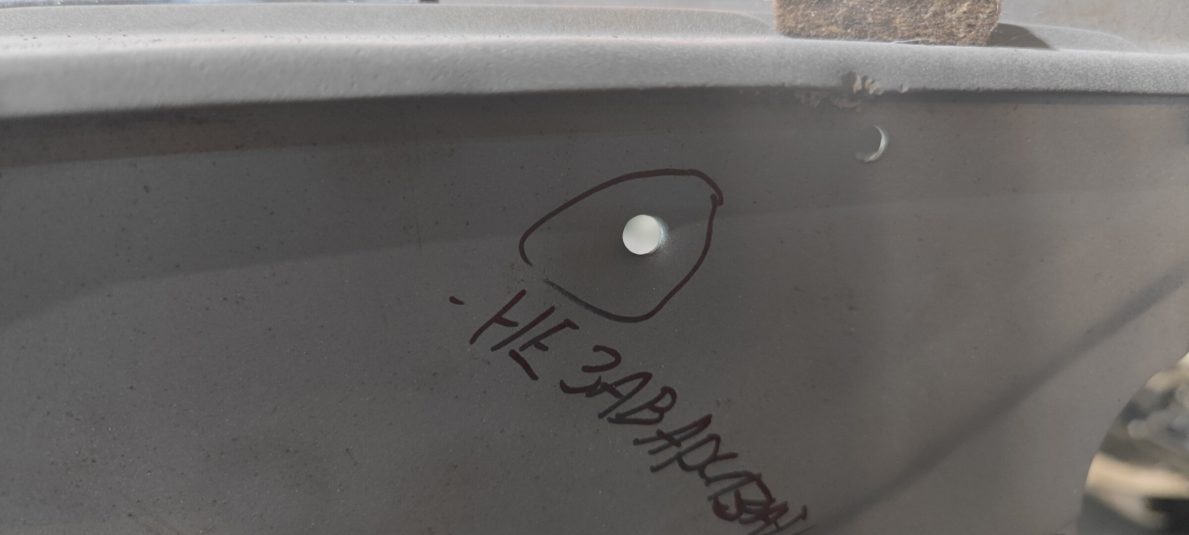

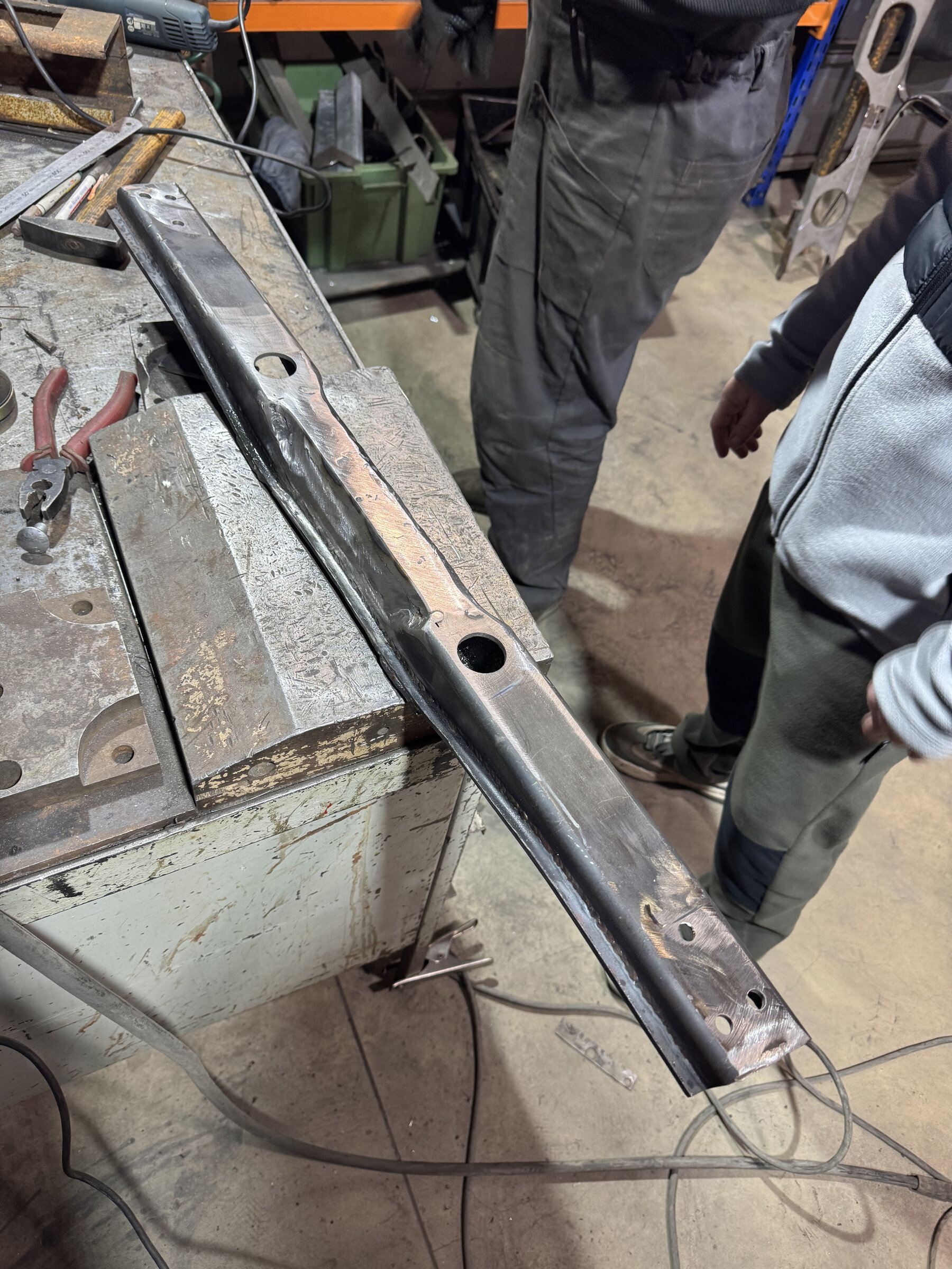

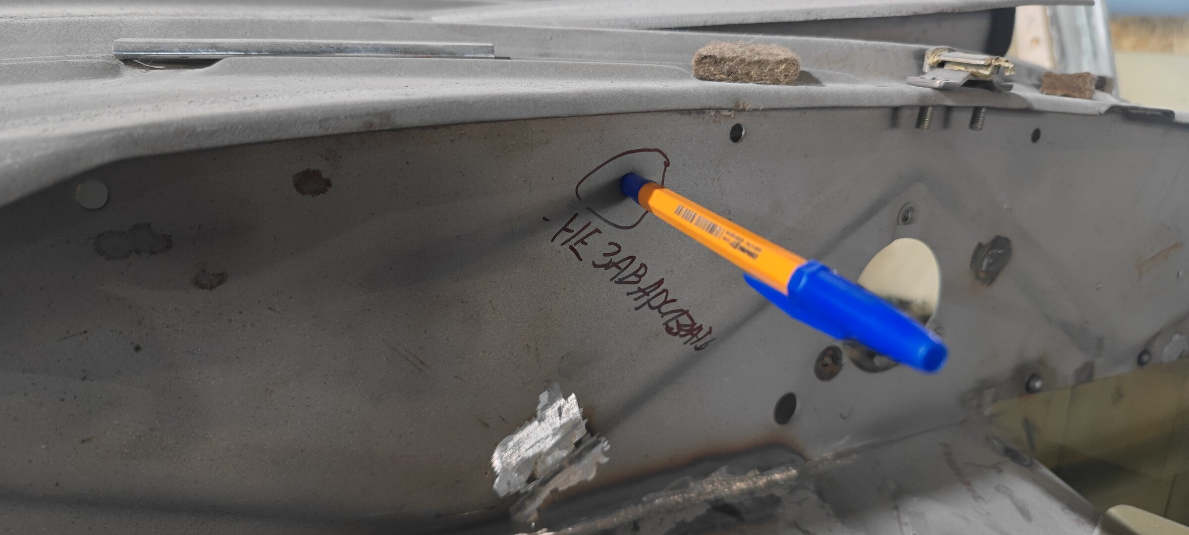

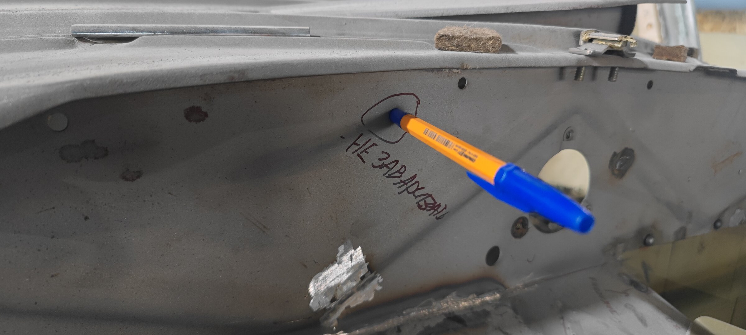

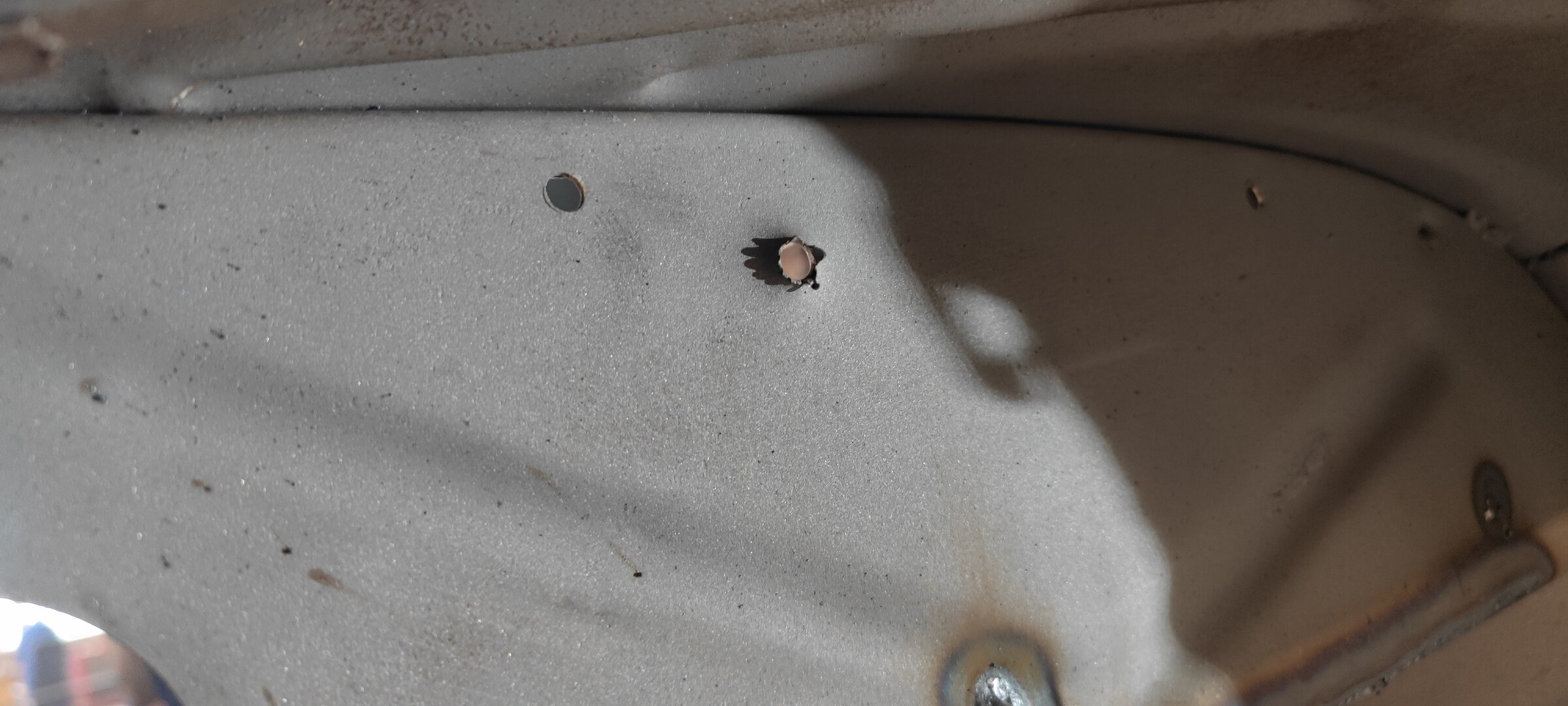

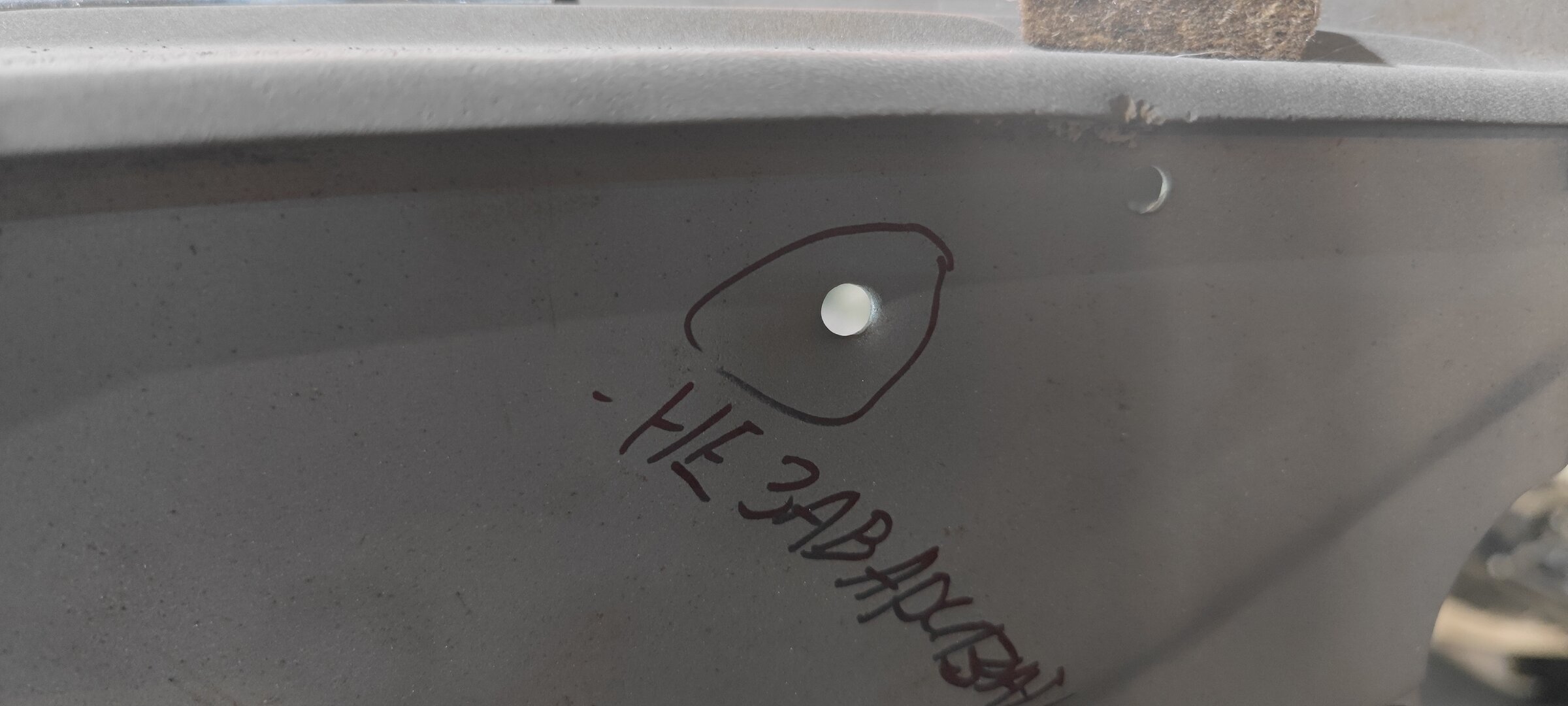

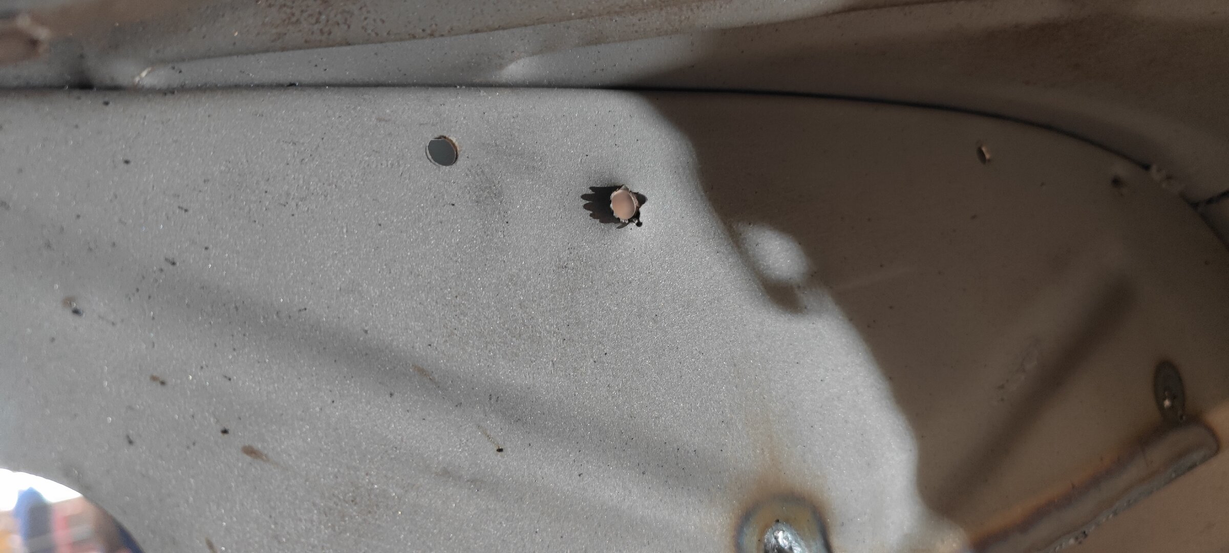

Судьба одного из водителей похоже была трагична .
Заваривать не буду.Оставлю как память .
9 841
14 458
Либо у кого-то сверла не было, только бородок с молотком...

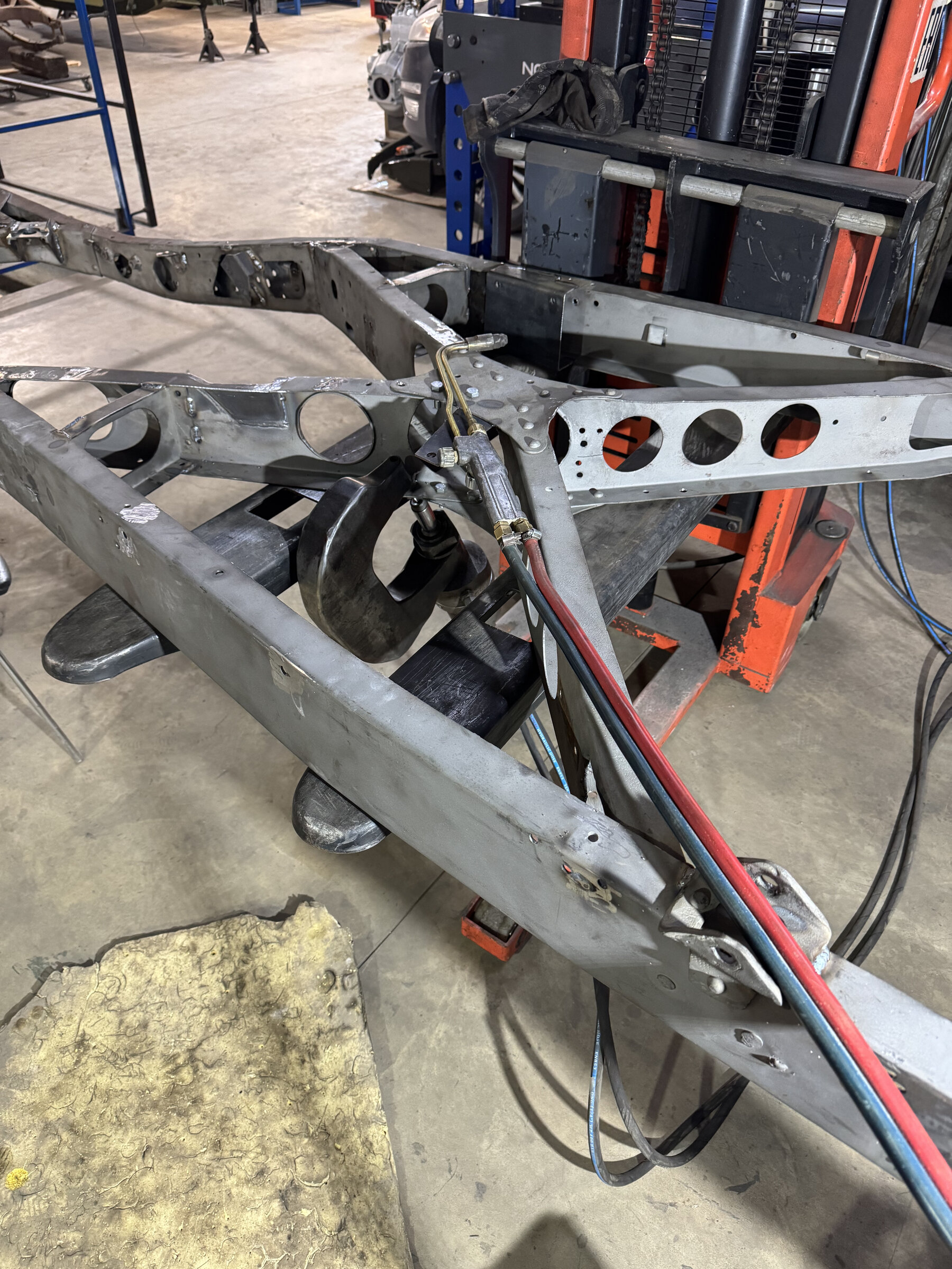

м696
08.11.2021
706
1 767
Кировск

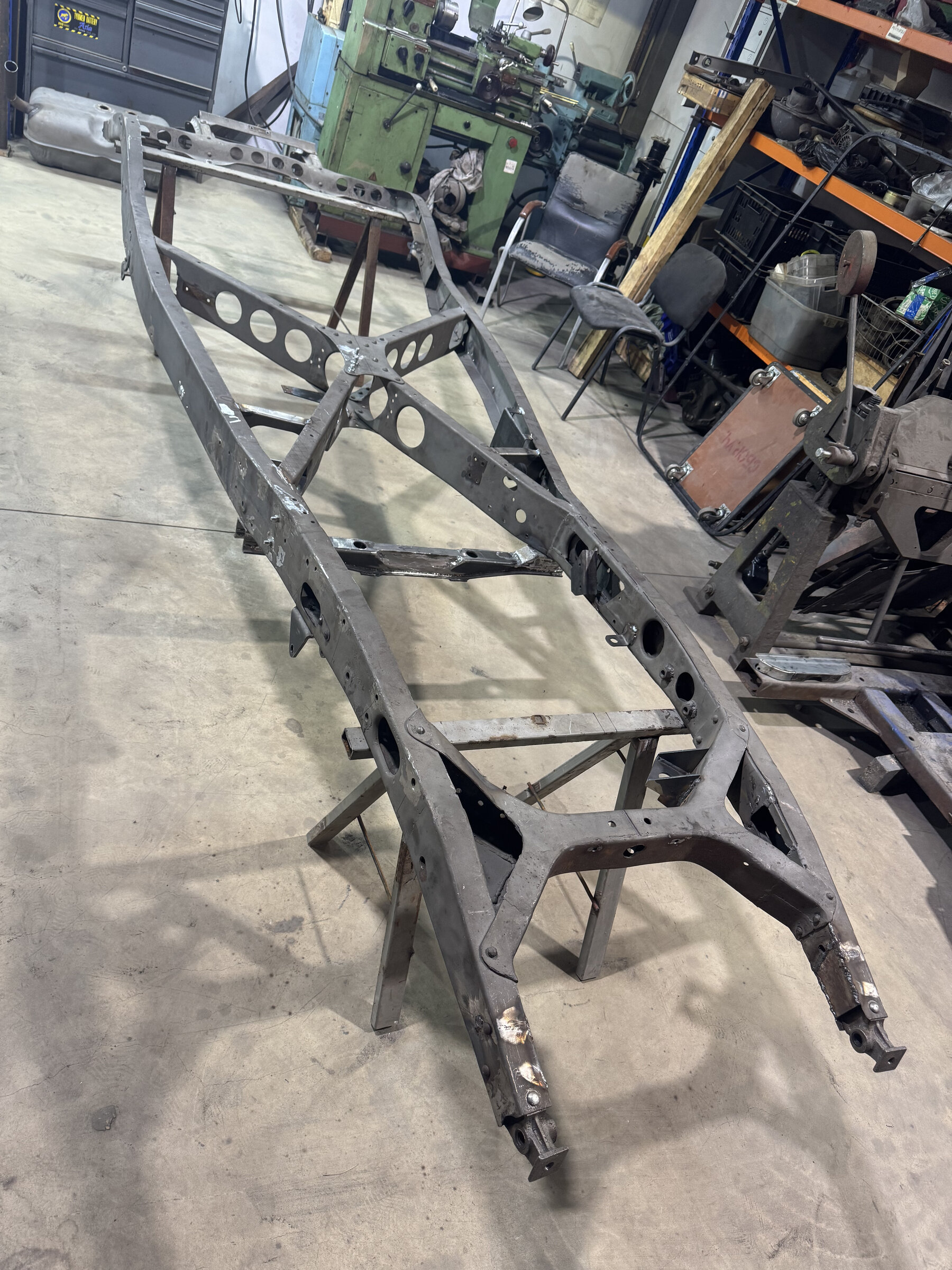

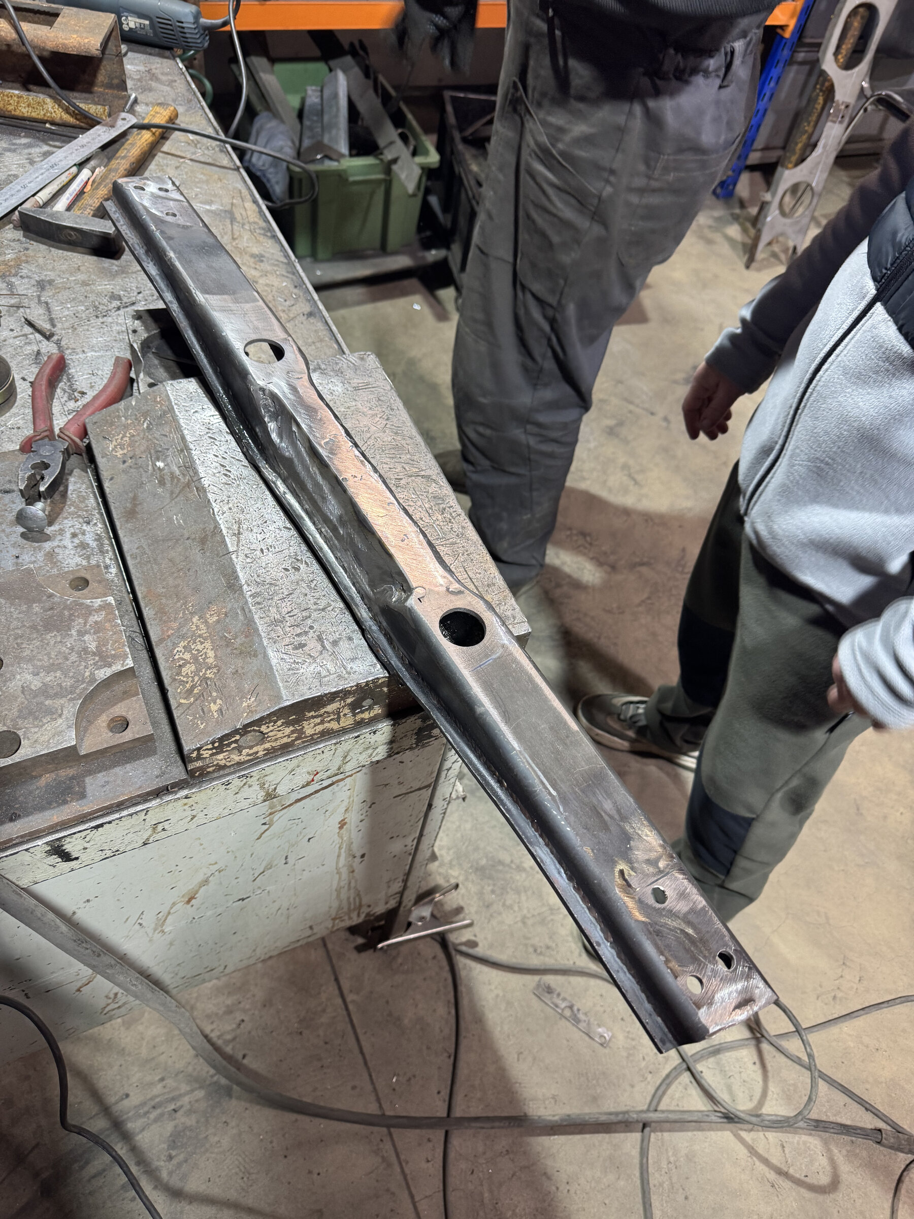

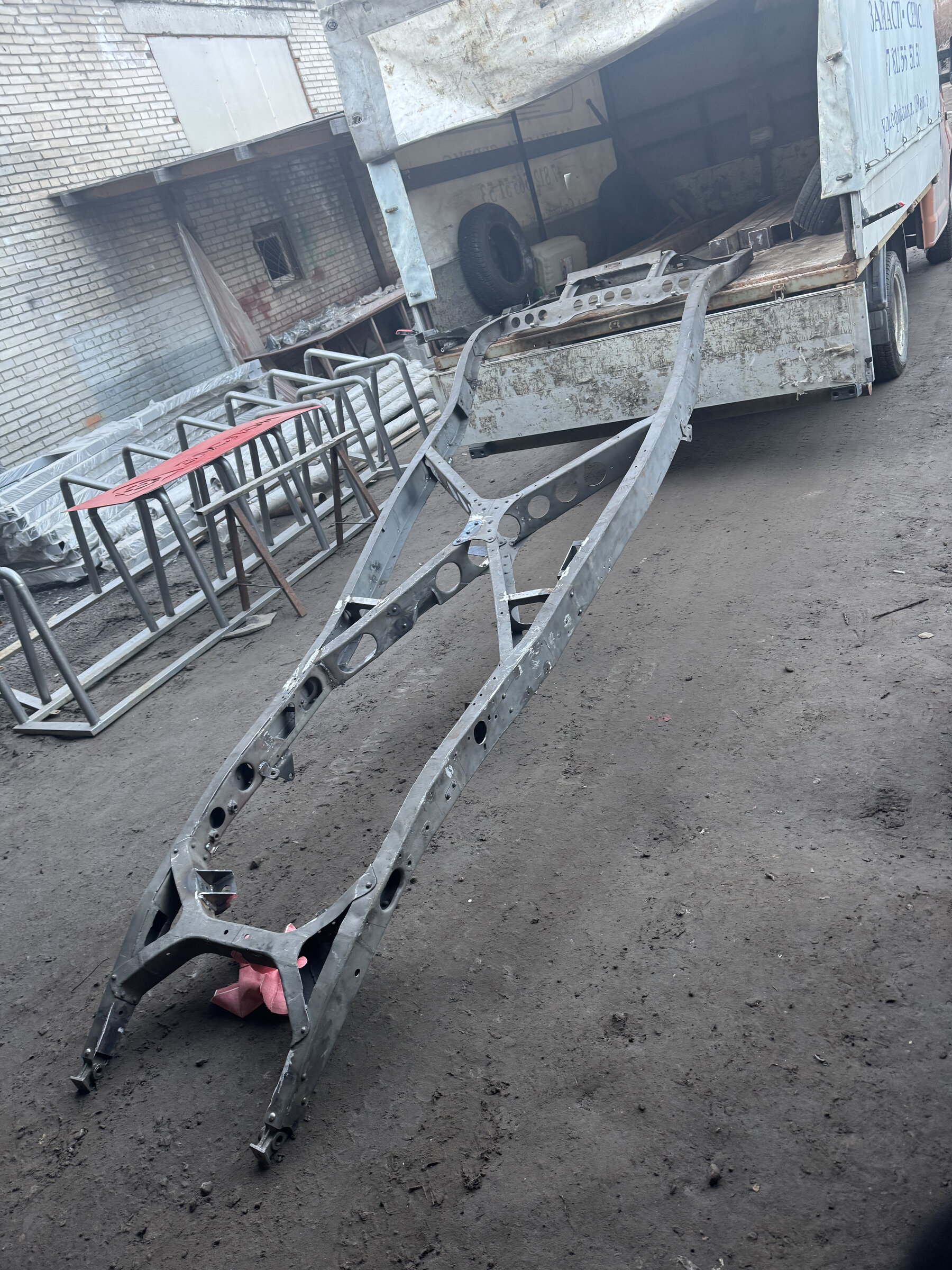

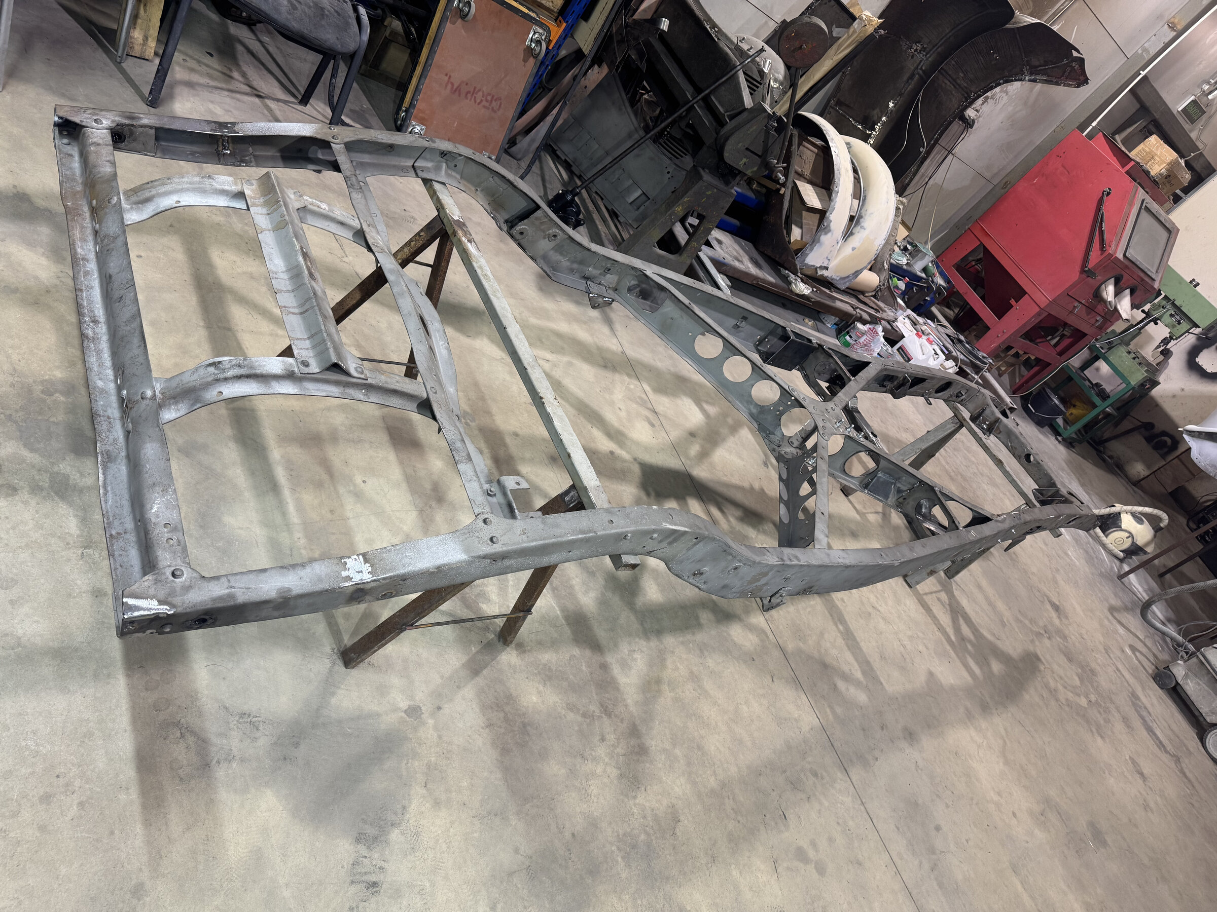

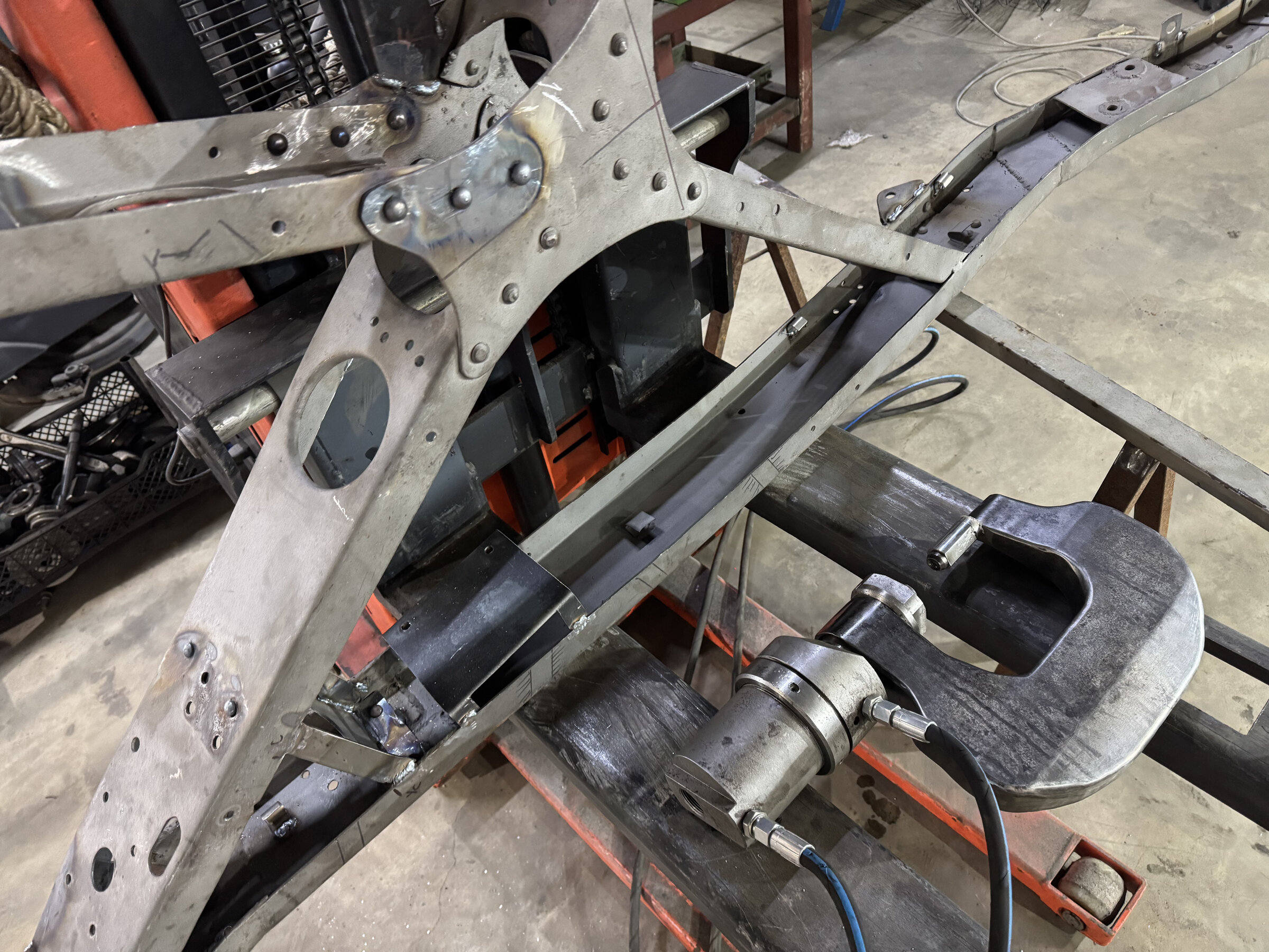

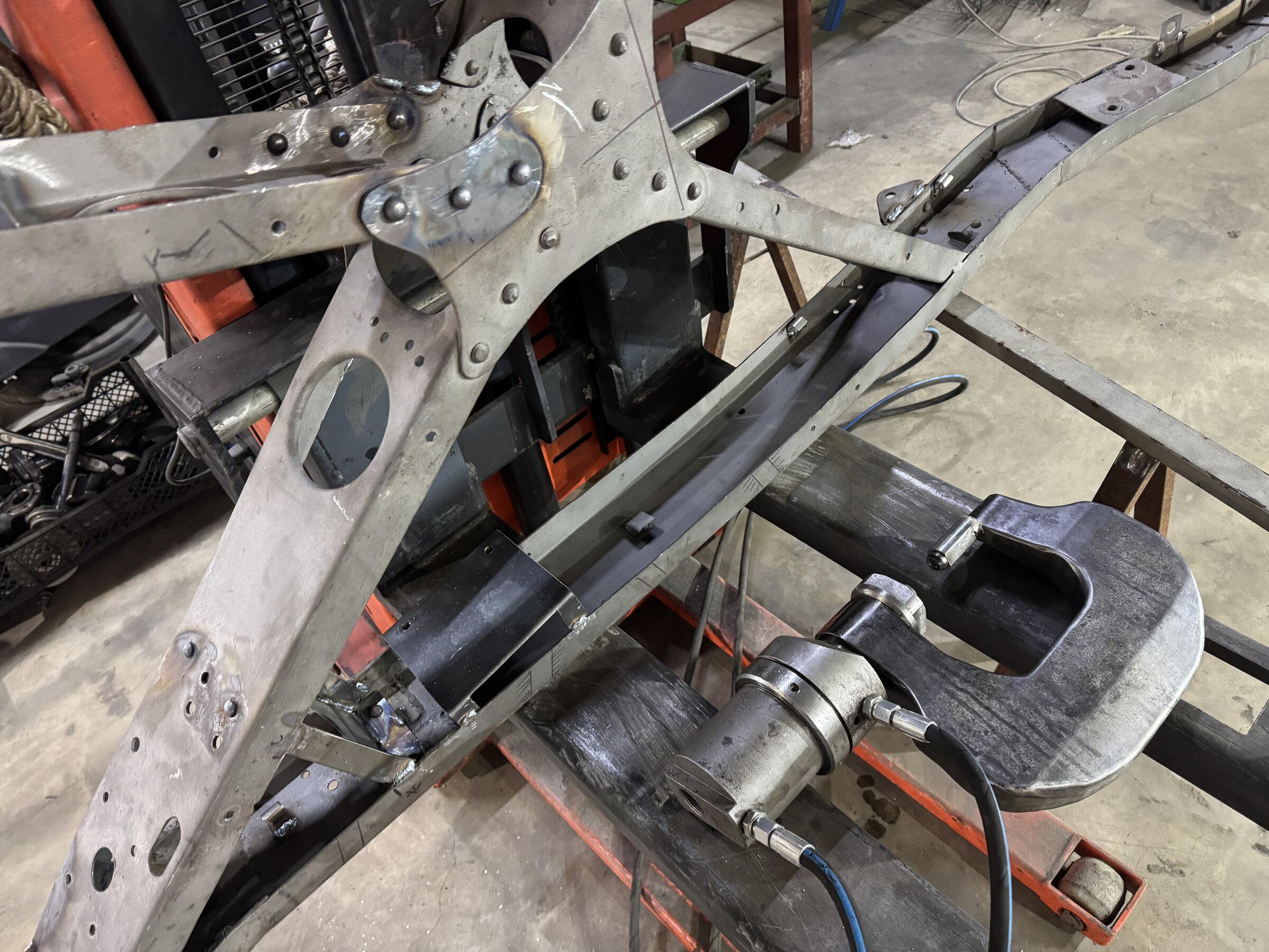

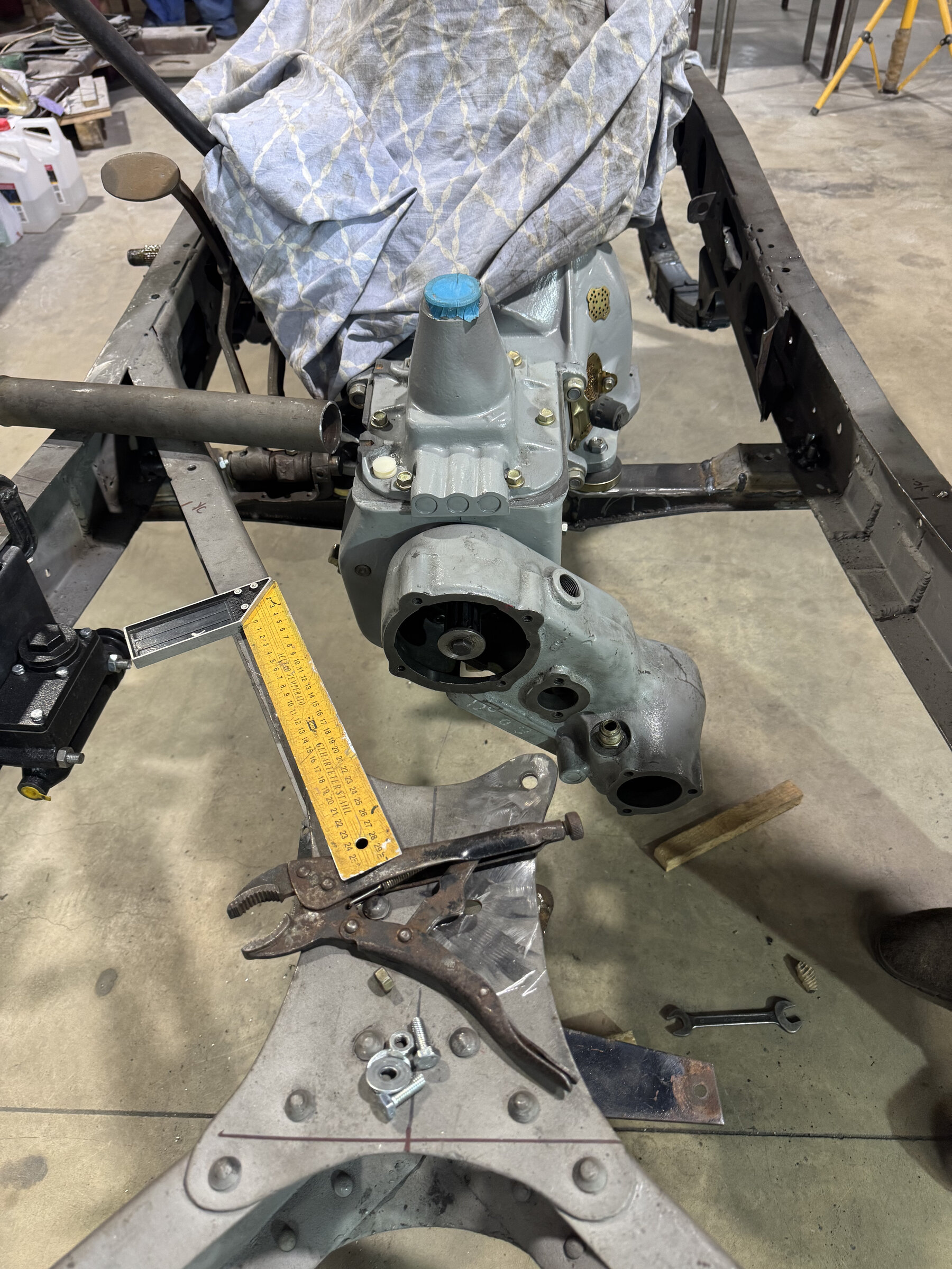

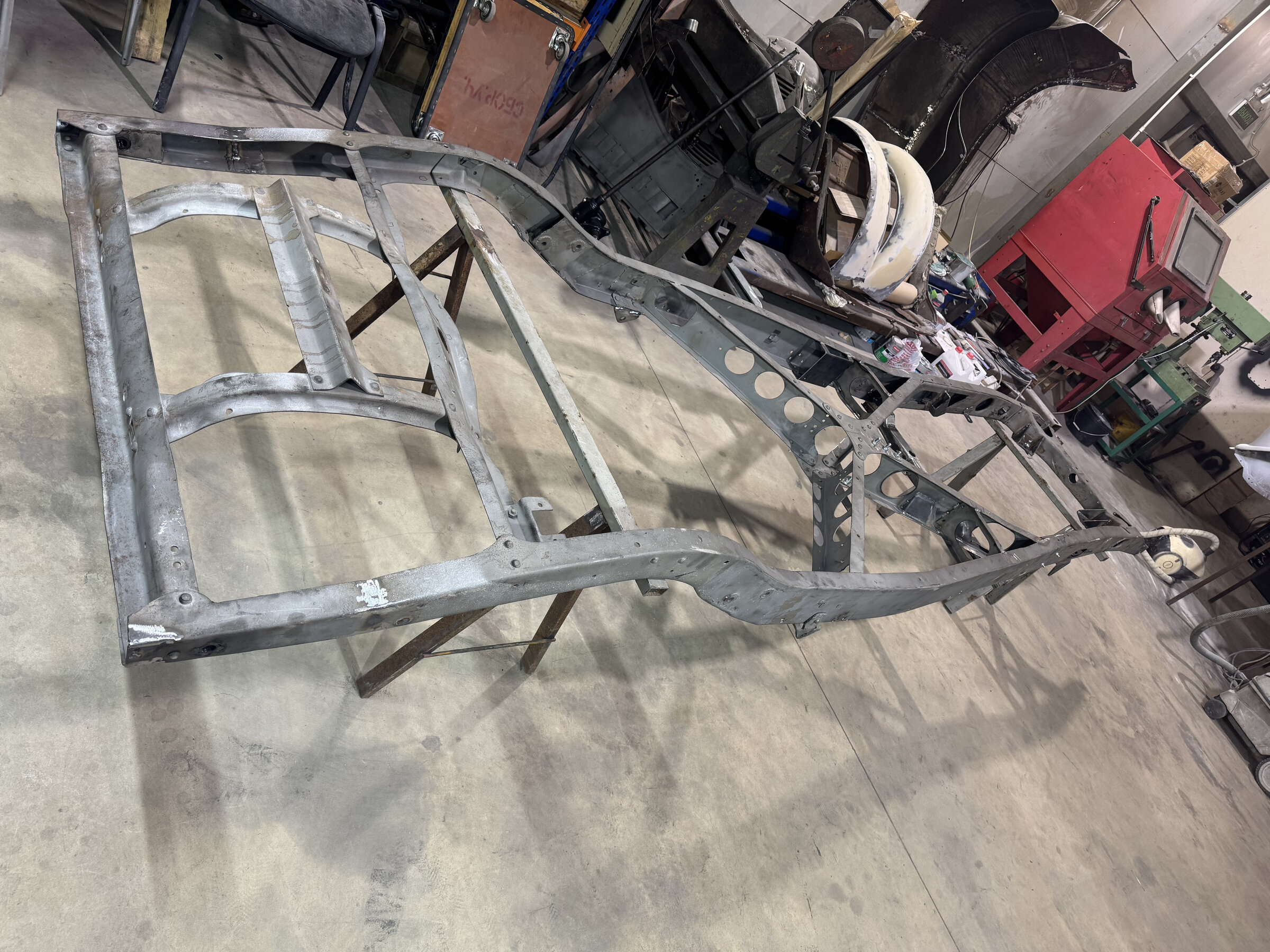

Рама закончена.
Клепки и в покраску .

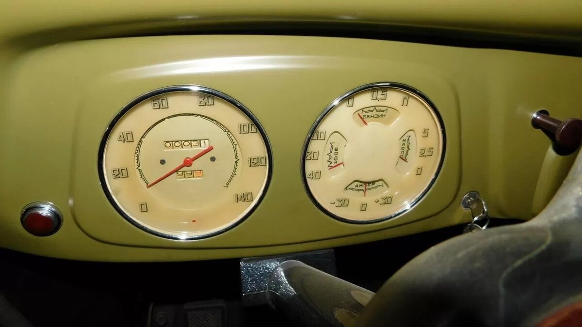

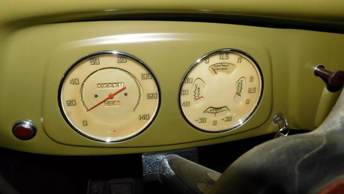

Все также ищу приборы на 11-73 можно хороший новодел.

Клепки и уехала

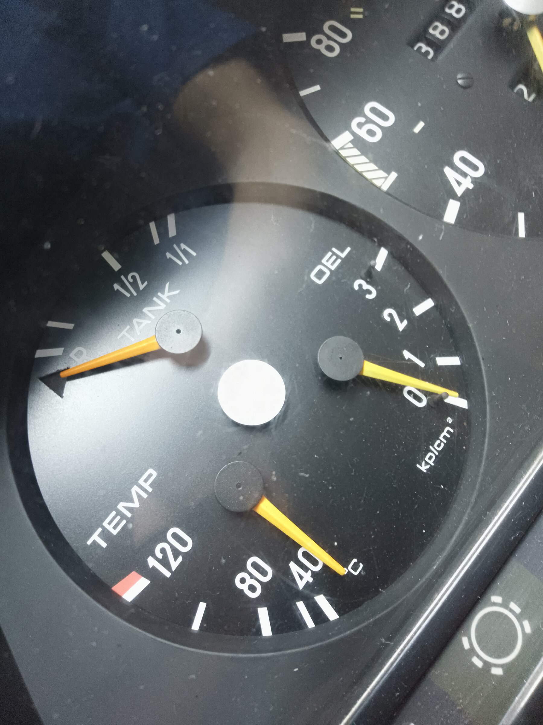

Дурная мысль, насчет донора для комбинированного прибора. У 123 126 мерседесов на щитке схожим образом приборы размещены. Манометр на 123 и вовсе механический.
Да и потроха от спидометра от дизельного 123 тоже имеют счетчик суточный, и верхний предел 160 кмч.
Единственное, я не знаю какого стандарта привод спидометра- 1000 об на километр или на милю, замерить нет возможности пока.

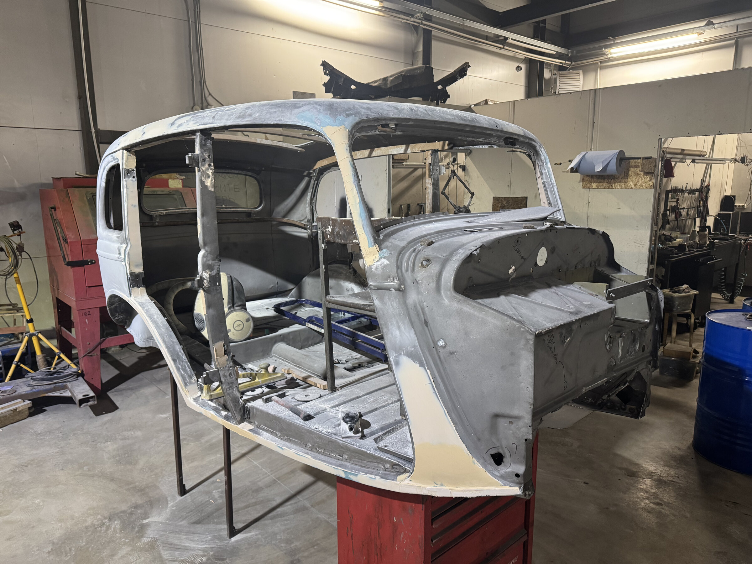

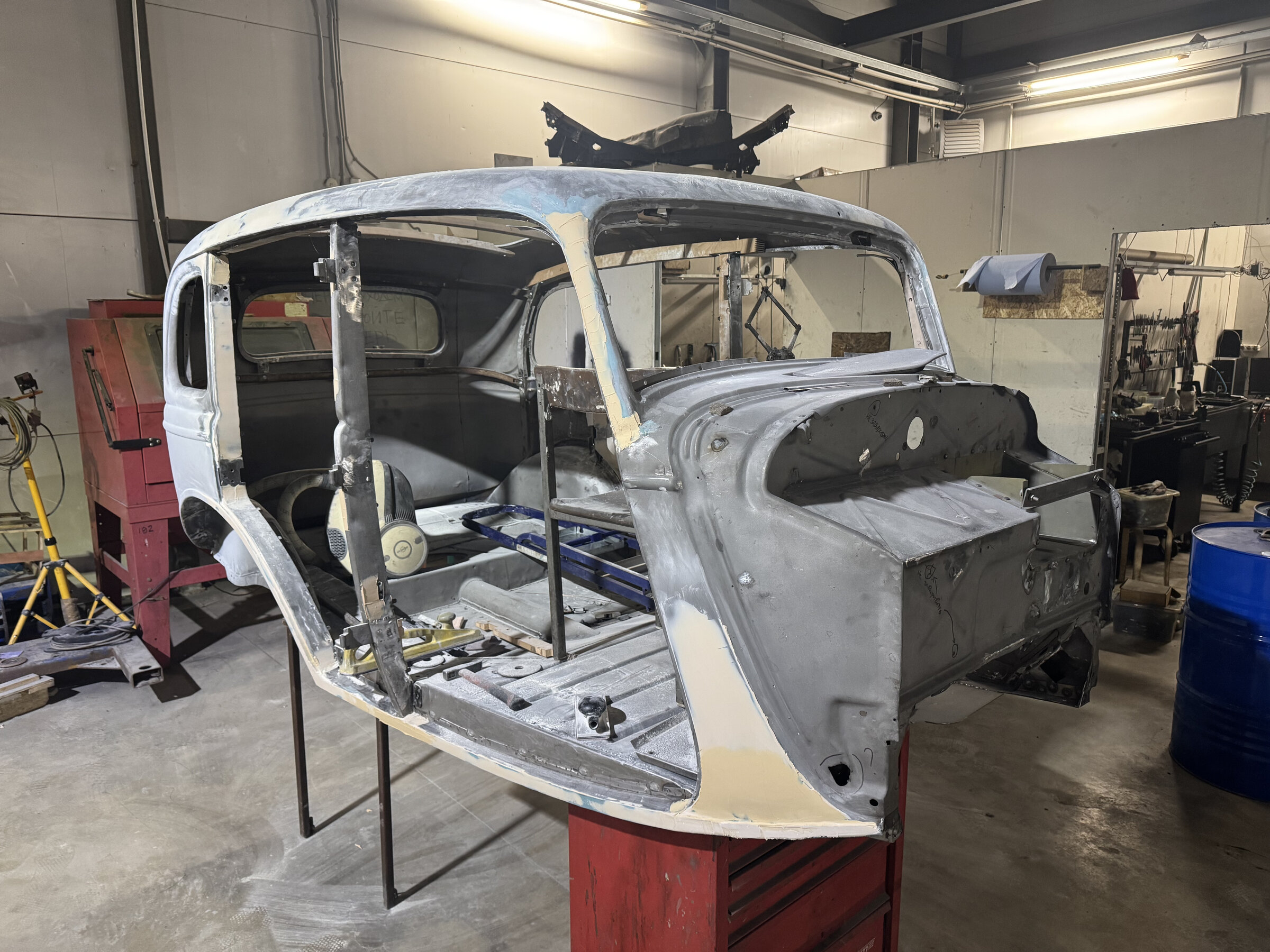

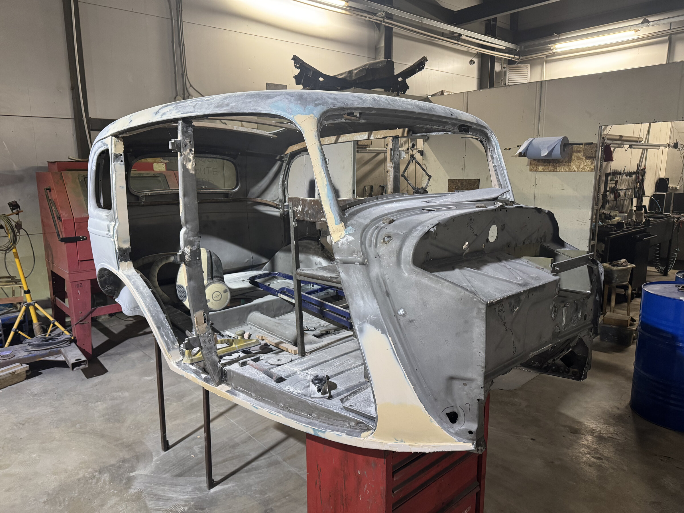

Кузов надеюсь в окраску на неделе уйдет .
Честно сказать, на пулевое мало похоже. Скорее, керном пробито
Реакции: Damon777 и ash-oldgaz
