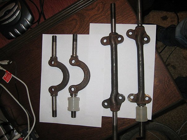

1.Берем оси рычагов и стачиваем до 8 мм,потом вытачиваем новые оси под сайлентблоки(3110),или отрезает от осей 24 или 3102,их тяжело найти в продаже и они отличаются немного по длине.В них делаем отверстие тоже 8мм,далее запрессовываем,обвариваем,обтачиваем.Готово
вот что должно получиться.

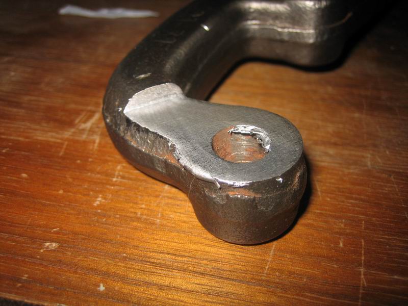

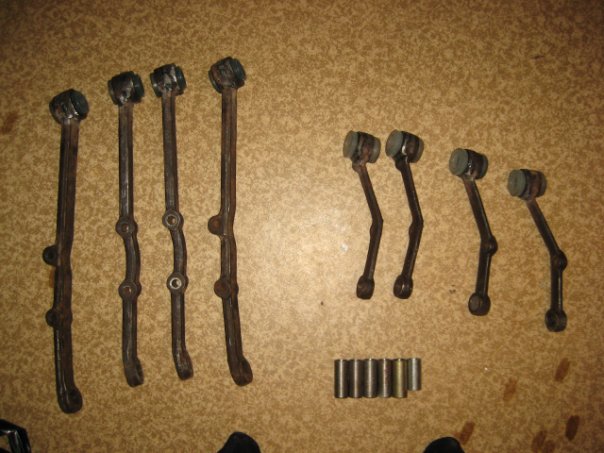

2.берем рычаги.Тк сайленблок шире рычага,то его надо расширить,для этого вытачиваем болванку,болванка должна не просто прилегать к рычагу,а желательно входить в него,так надежней,для этого растачивает рычаг внутри до МАХ размера,у меня получилось 36 мм по-моему,проставку вставляем с наружней стороны.Далее обвариваем и протачиваем внутреннее отверстие до 32 мм.
3.Запрессовываем сайлетблоки и втулки,можно собирать.

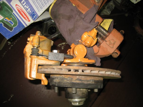

Тормоза.

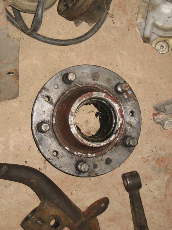

1.Диск от соболя просто так не встает,а вот почему мне ни 1 человек не мог внятно сказать.У победы ступица 110 мм,у соболя 100мм,надо сточить ступицу,тк каждый раз точить диск накладно,а тут раз и навсегда.У меня еже наружняя часть ступицы не вставлялась в диск,сточил меньше мм,все село. (Надо посмотреть диск от Уаз.)
2.Проставки под суппорт точил по чертежу (вроде от тов. штабса),но его надо доработать напильником,либо доработать рычаг поворотный.
Предупреждаю колеса на 15 не сядут,суппорт мешает.нам помогут диски на 16,либо проставка и длинные шпильки.
Пока сам до конца не собрал,сломались тиски,не могу запрессовать МЕ втулки,но так все подошло.

Хочу обратить внимание на два момента:
1. У тебя диск точно от соболя? У меня соболевский диск, чтобы он сел на ступицу пришлось только сточить на ступице центрующий барабан бортик. См. фото. Может ты про это и говоришь?
2. Чтобы поставить поворотный рычаг, его необходимо отфрезеровать на 5мм, также необходимо сделать углубление в плант шайбе.
Запрессовывать резинки лучше специальной приспособой, стоит она рублей 150-200, но облегчает работу в разы!
И еще пробовал ставить диск от соболя на 16" - не становится, суппорт упирается в диск, остается либо литье, либо штамповку с поставками, с технической стороны лучше литью или ковку.

Да я и имею ввиду этот буртик.Н оу меня еще самый наружний диаметр ступицы не лез,подточил его слегка.

Михаил, Вы при переделке подвески использовали такой же способ, как и Алексей, т.е. обтачивали нижние оси и полумесяцы с последующей наваркой? А как это скажется на крепкости получившейся детали? Ведь проварить можно толлько с торца, не обломится ли конец оси или полумесяца при эксплуатации?
4 731
1 410
Технология такая же, и она правильная, основное тело старой оси остается, и принимает на себя свю нагрузку, а сварной шов нужен только чтобы держать новую часть оси, с этой задачей он справится, а вот если приваривать новую честь оси встык к старой, то сварной шов лопнет легко. Также можно новую часть оси цементировать.
