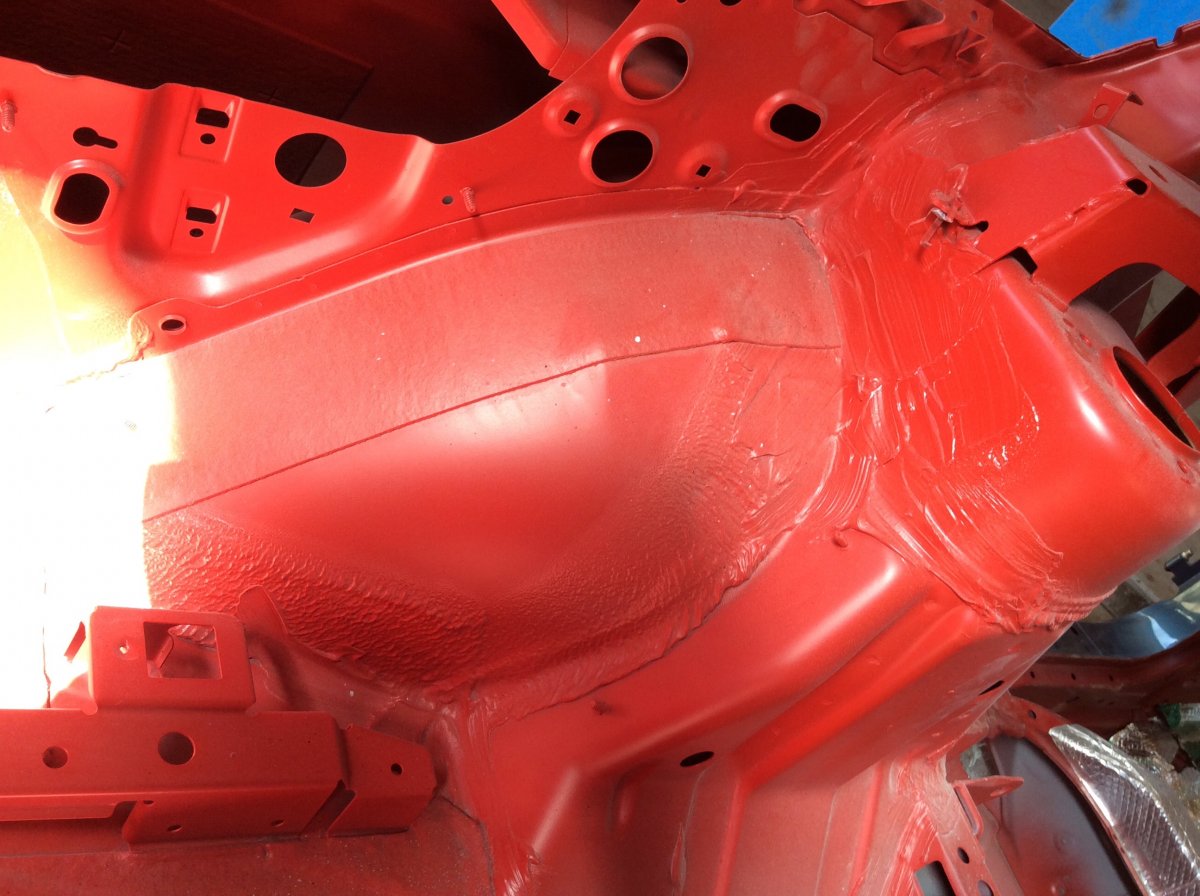

Это под , кронштейн крепления , бампера !! Щас присмотрелся на второй машине этого нет !! Как правильно??

Похоже , работа над ошибками , продолжается !!

Упустил ,,, подумаю как исправить ,,,,,
3 150
Странно что маляры не хотят красить по кислотному грунту.
Его можно перекрыть обычным и покрасить.

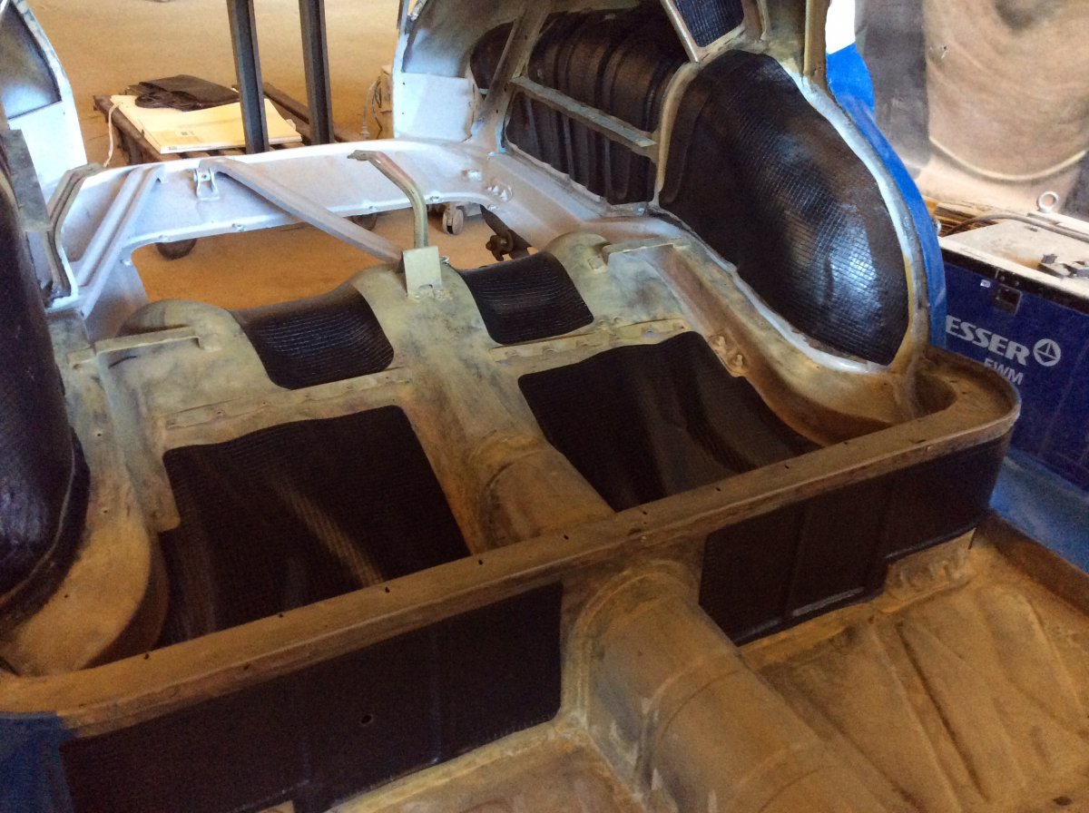

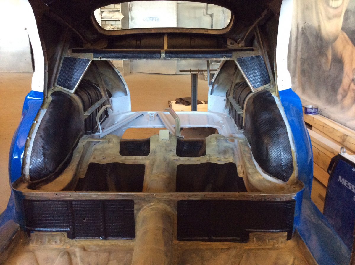

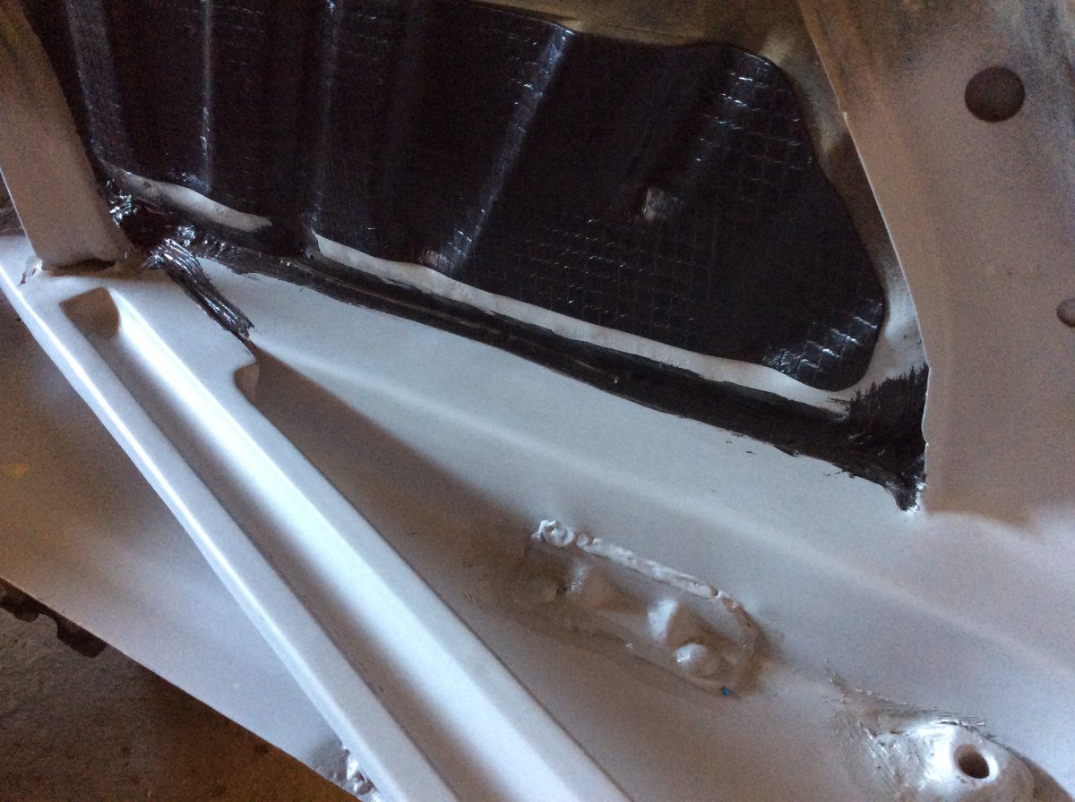

Там где , по заводу бесшумки не было ; делаем битумные листы под окраску ;

Крышу, двери , и полы без поперечного лонжерона, а так же багажник, буду делать фальгированной бесшумкой!
Пока не начинали ,,,,,,,

Там где не было бесшумки по заводу ! Делаю подобные битумные листы !! Они конечно только называются битумные на сомом деле это современный материал !! Фирмы м3 кажется ! Все покрыто кислотным грунтом , поэтому не думаю , что все полопается и начнет ржаветь ! Выглядеть это будет примерно вот так ;;
