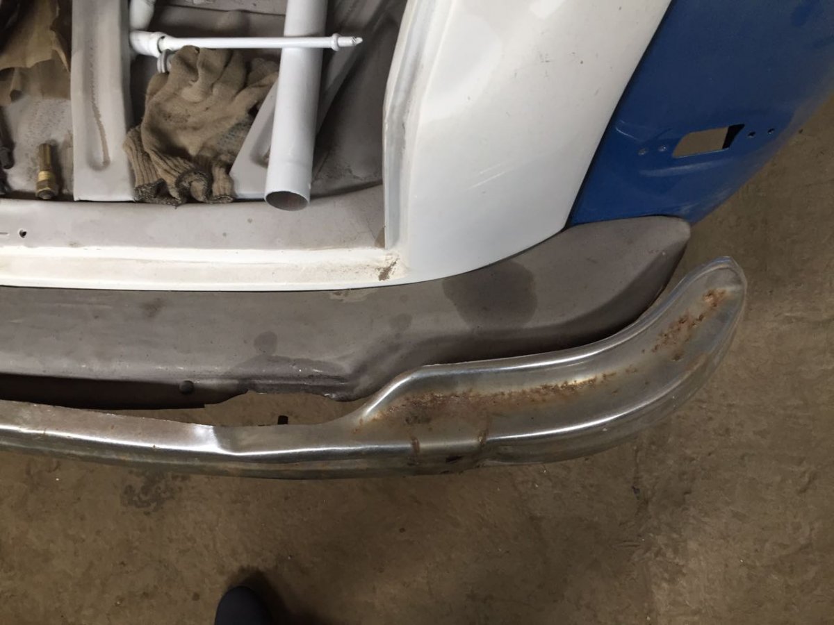

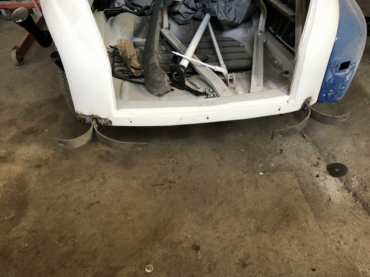

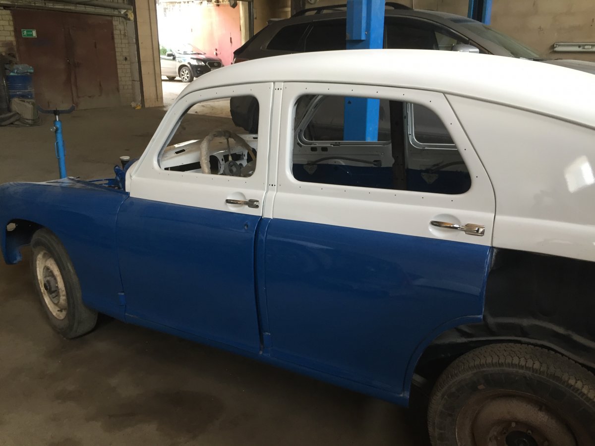

Добрый ;;;;примерили юбку с бампером и кронштейнами . Но понятно что стоит не правильно. Вопрос вот в чем задний бампер должен повторять изгиб выштамповки на юбке? Разумеется ее не касаясь , там вероятно около 5-6 мм , расстояние ?

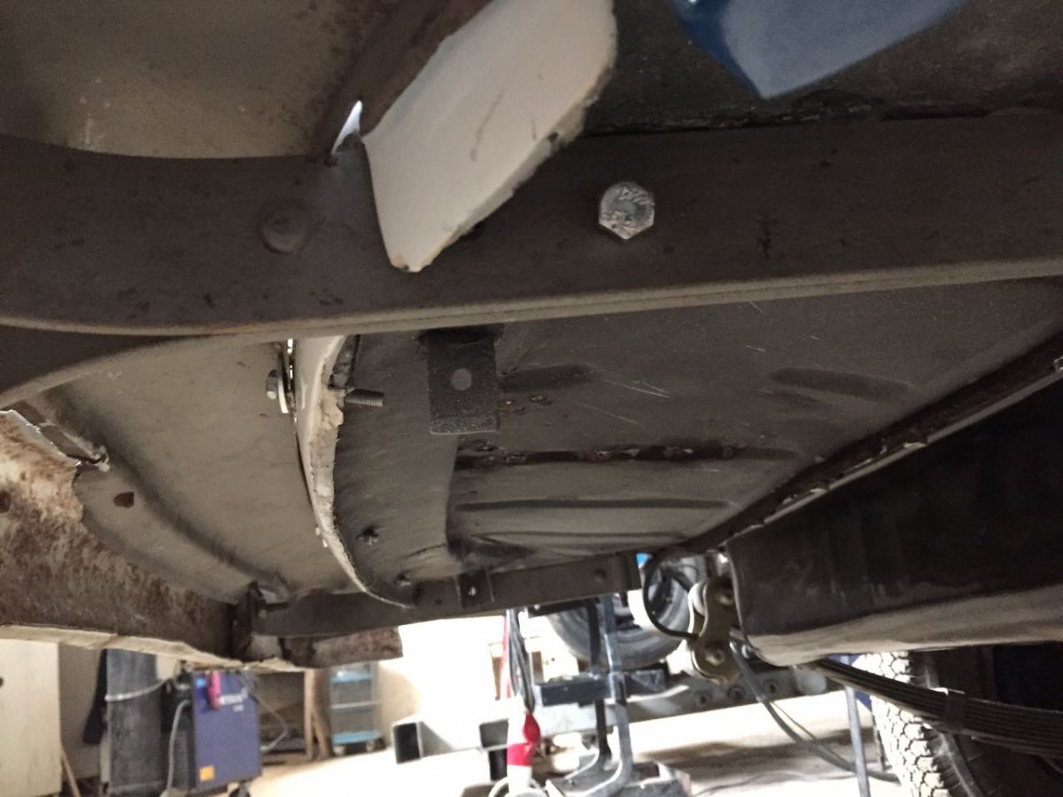

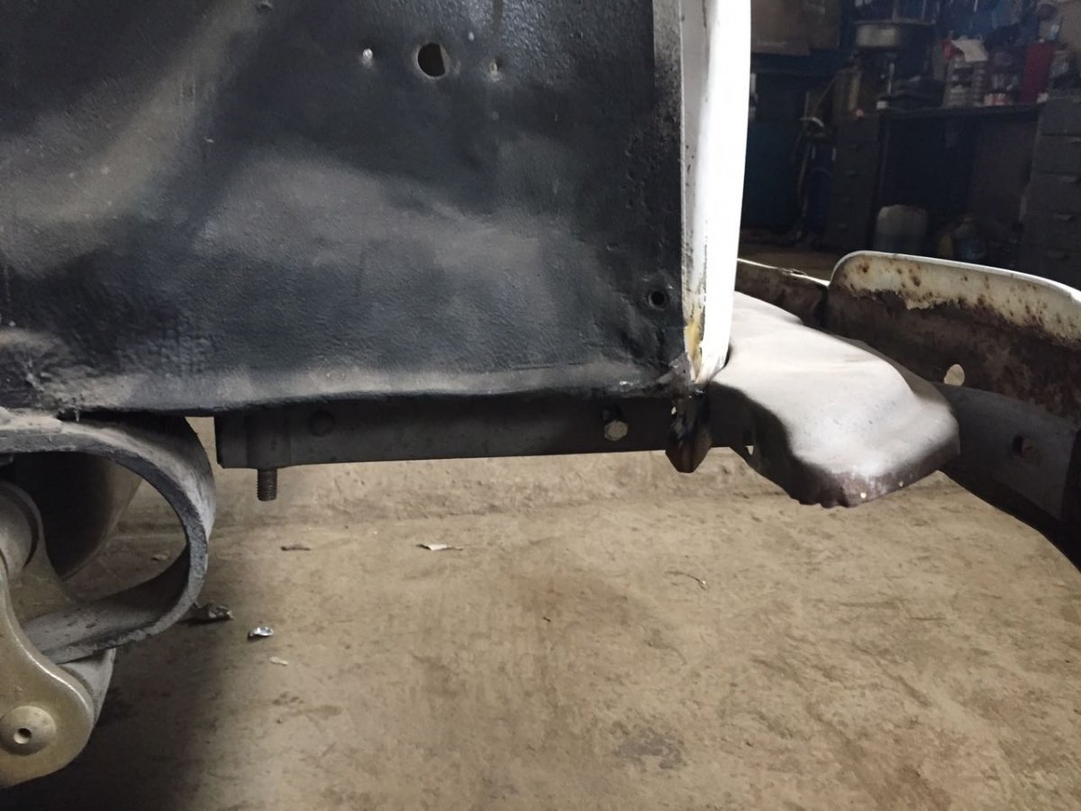

И второе , по кронштейнам крепления усов , на моей было как представлено на фото . Вижу что не правильно , похоже кронштейн крепления , был другим . Каким ?

9 083
9 054
ну левый кронштейн то нормальный...он же на заклепке, да и форма его правильная...
правого на фото не видно
varvar
22.11.2015
803
208
Саратов
Не Дим я не про усы ( они тоже кронштейны) а про крепление к кузову. Видел если так собрать то в кузове прорези , а так быть не должно. Видимо кронштейн который на кузове должен быть более длинный , тогда усы ( кронштейн на который крепится бампер) уйдут ниже , и прорези в кузове можно будет заварить ,,,,,
9 083
9 054
прорези должны быть и в них должны быть усы
и я про кронштейн приклепаный к кузову...

На твоей машине есть прорези под усы??? У меня на второй нет ,,,,,
9 083
9 054

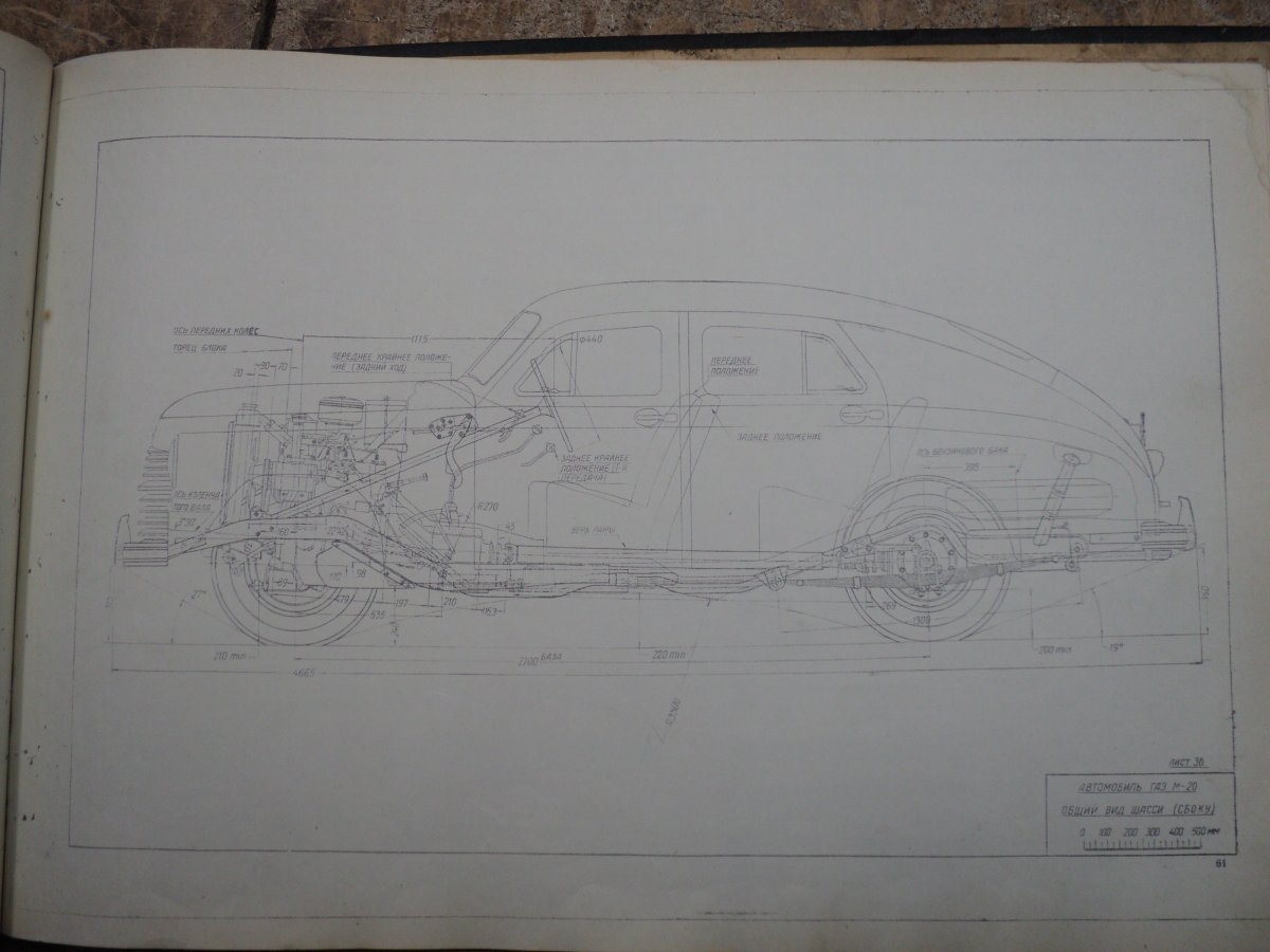

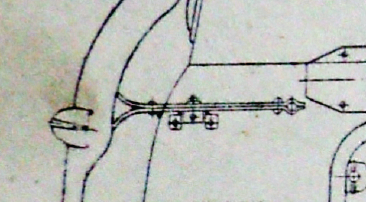

посмотри внимательно на чертежи
да у меня были прорези, и кронштейны были родные ...

Да по чертежу выходит что не большие были ,,,,
9 083
9 054
вровень с днищем должны быть .. и на ширину усов ...
а вот по юбке я не скажу ( ... но думаю твои представления верны
3 462
5 673
Прорези есть и на кузове, и на фартуке.
Реакции: Зубр и varvar
5 039
3 144
33
А усы бампера должны быть параллельны земле или нет?
4 592
8 147
Усы параллельны днищу багажника . И прорези в кузове должны быть и слева и справа . Кронштейн приклепан к кузову заклепками . На фартуке тоже вроде есть выемки какие- то но я точно не помню . Нужно смотреть .
