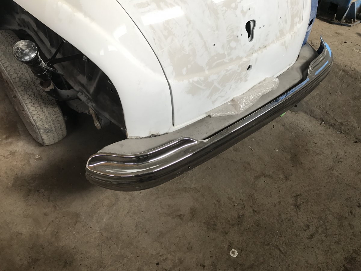

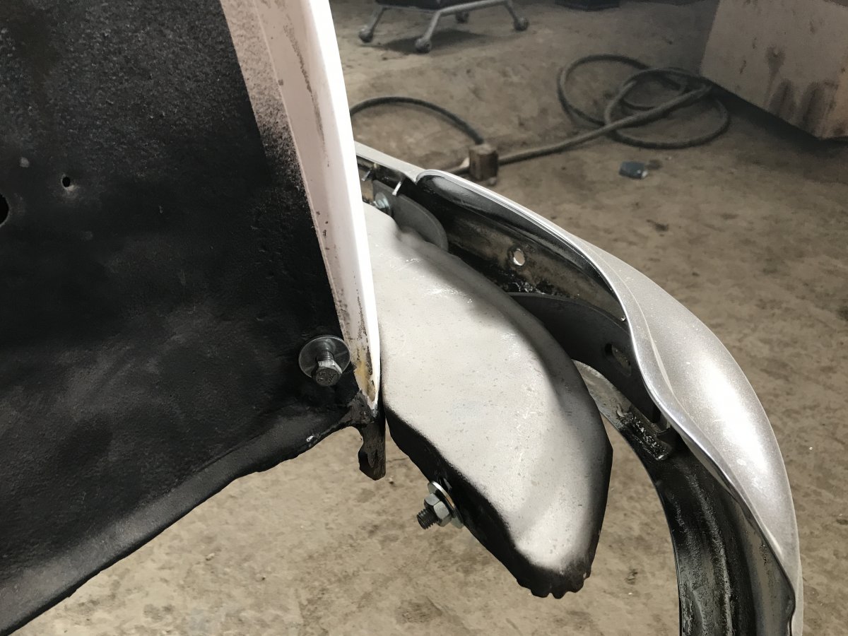

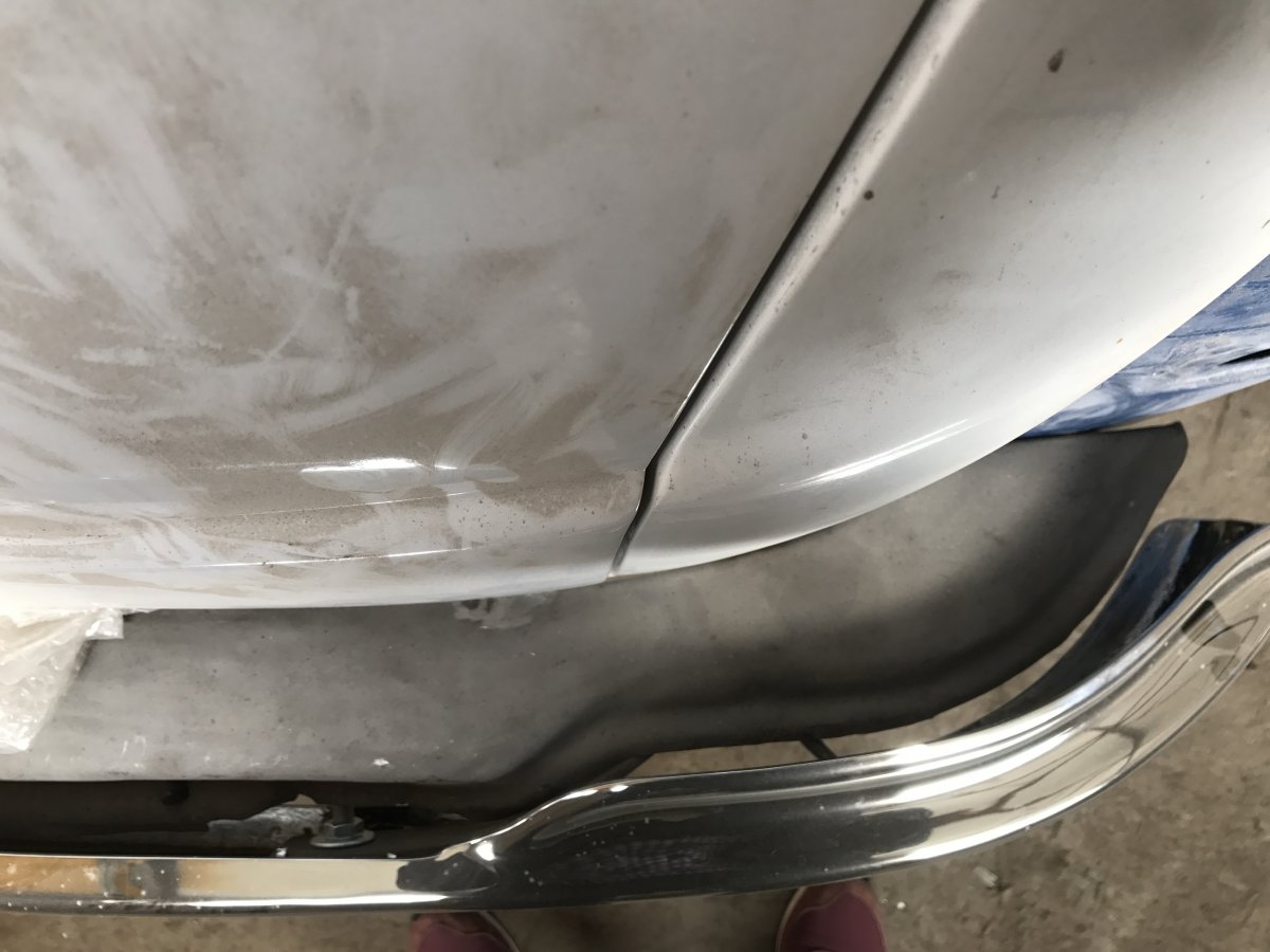

Примерили бампер вот убится !!!! не пойму почему такой большой зазор между бампером и юбкой ? Все же родное. Кронштейн крепления бампера, отверстия для его крепления .

Бампер передний или задний, может перепутал?

Тогда могут крепления отличаться перед, зад.Хотя они разные.

Тут варианта 2 всего . Или сами усы или места их крепления на кузове .

Подогни по месту,"раздав" отверстия по необходимости в усах
