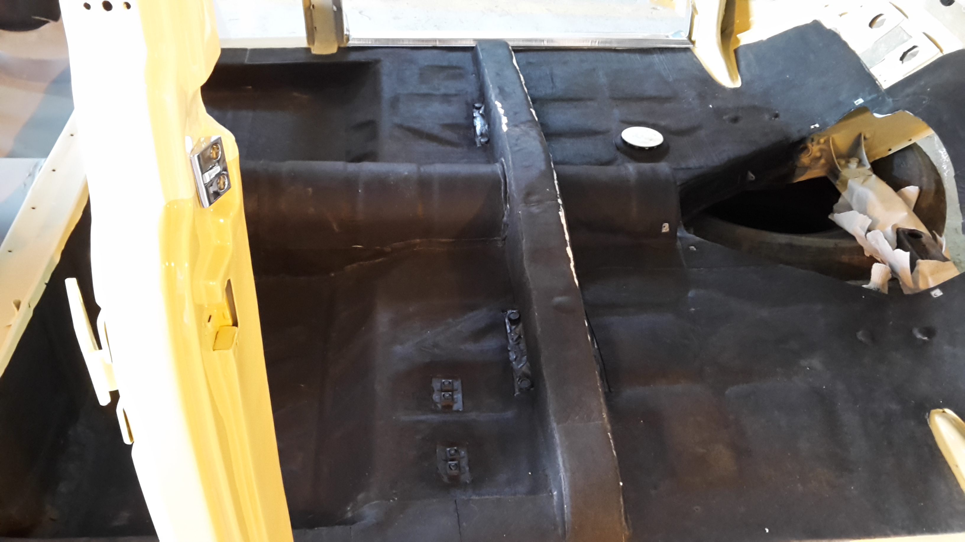

На серо белой обезшумлены самоклеющимся 5мм:
потолок
внутренние полости дверей
задняя полка
боковины кузова,за задними сидениями
полы (кроме шумки пол полностью покрыт ковролином, поперечный лонжерон без шумки но оклеен ковролином)
черепаха
щит моторный,сверху установлена заводская шумка
Багажник надо обезшумливать и лучше родной шумкой снятой с потолка, покраска в цвет кузова.

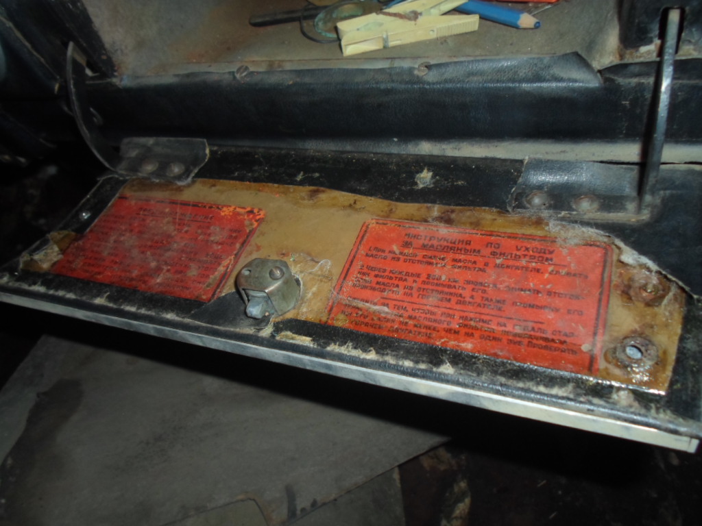

У меня 50г. Родной цвет машины зеленый, приборная панель с завода окрашена была в коричневый цвет, салон тоже коричневый. На обратной стороне бардачка родные наклейки которые клеились позже под капотом.SAM_0070.JPG

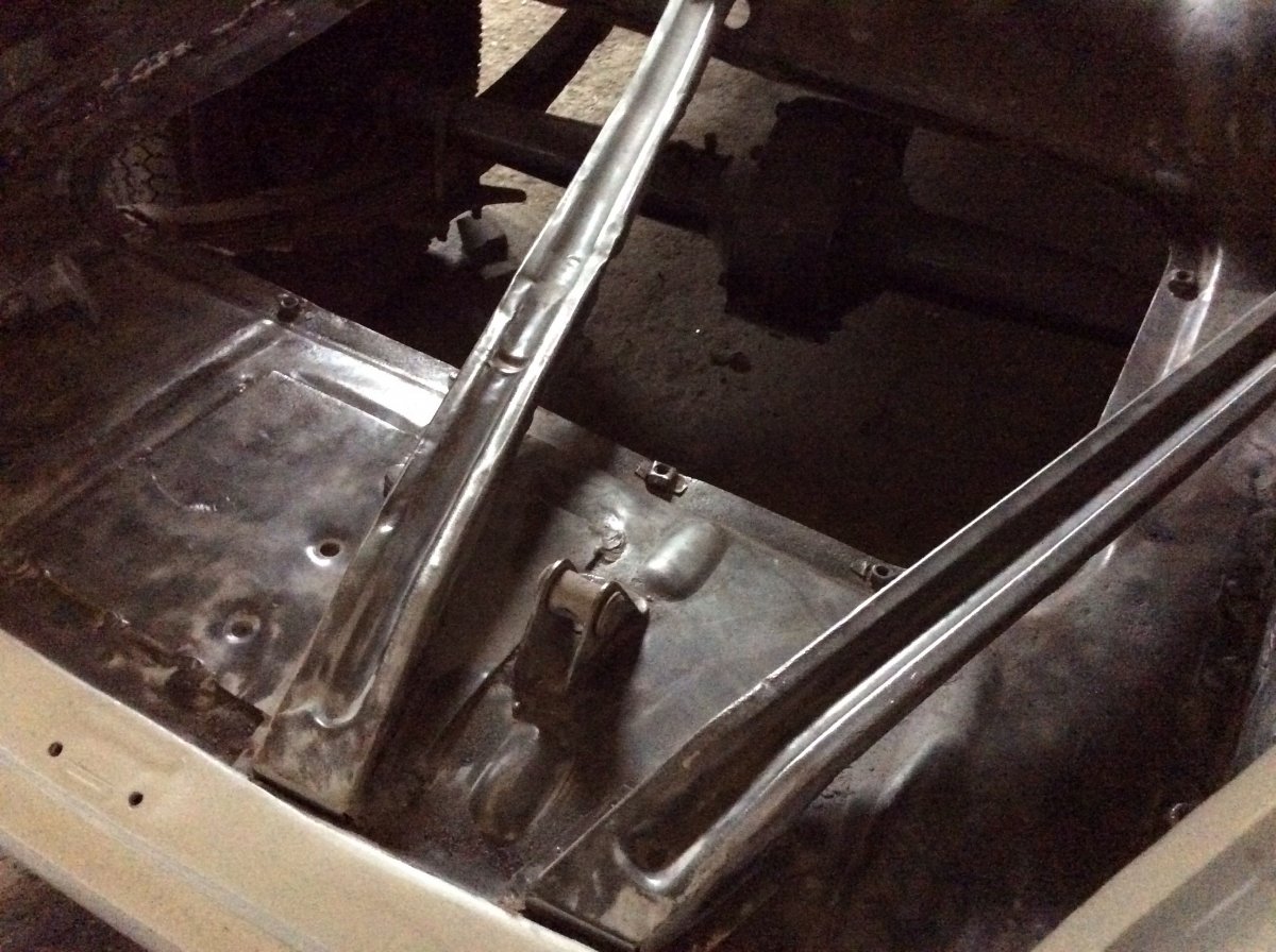

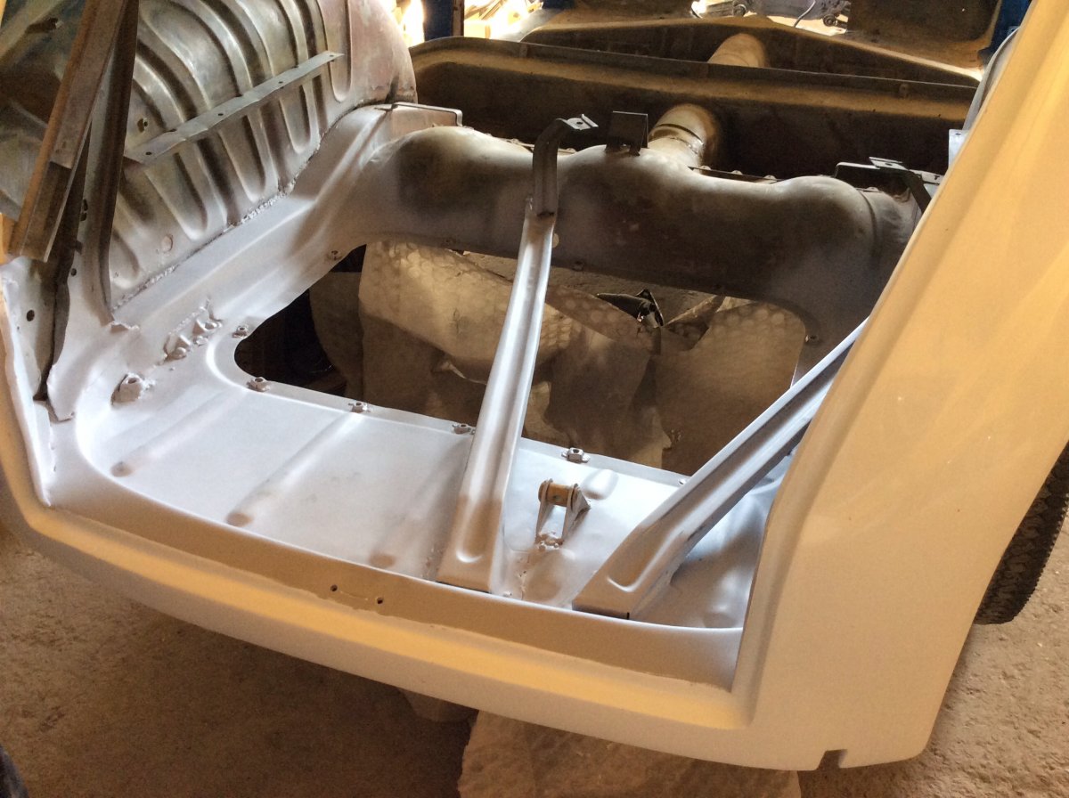

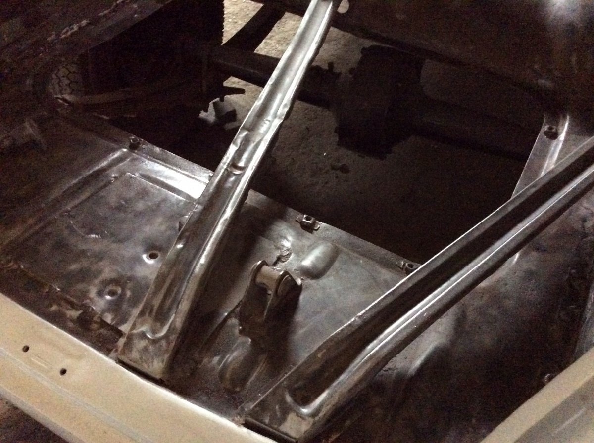

Обнаружил , колхозную железяку , в багажнике !
varvar
22.11.2015
803
208
54
Саратов
Поправили ,
Реакции: Холоднов и Серj
3 290
2 059
varvar
22.11.2015
803
208
54
Саратов
С низу ни чего не было ! Два отверстия которые были ,,, видимо к ним чтото в низу крепилось !!
9 262
10 143
а чего нормальные закладные не сделали((... так то красиво выходит, а они все портят(
3 290
2 059
Красиво,главное,что самому нравится.
Что за "впуклость" на торце?
