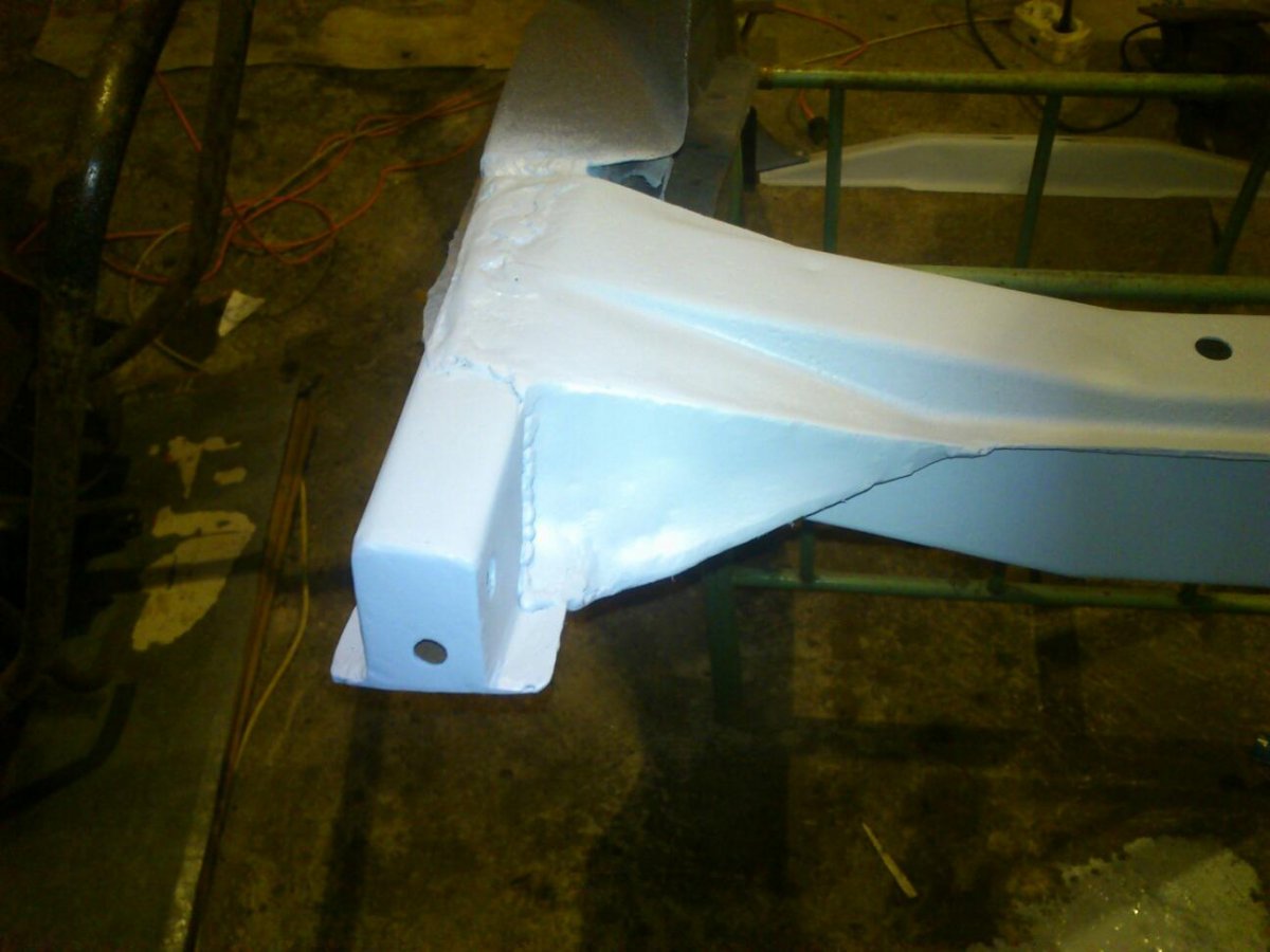

я вот себе сделал так:
это уже не оригинал, но возможно эта модернизация продлит срок службы оригинальной поперечины...а закрытые лонжероны не будут собирать в себя килограммы песка( я вынял 2 ведра)
хотя я колхозить не хочу! должно быть близко к оригиналу.

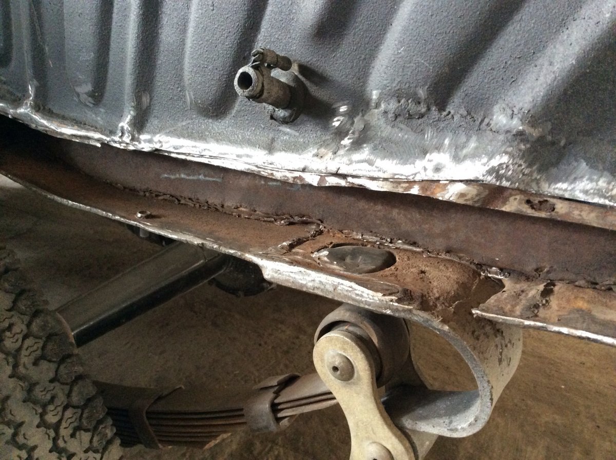

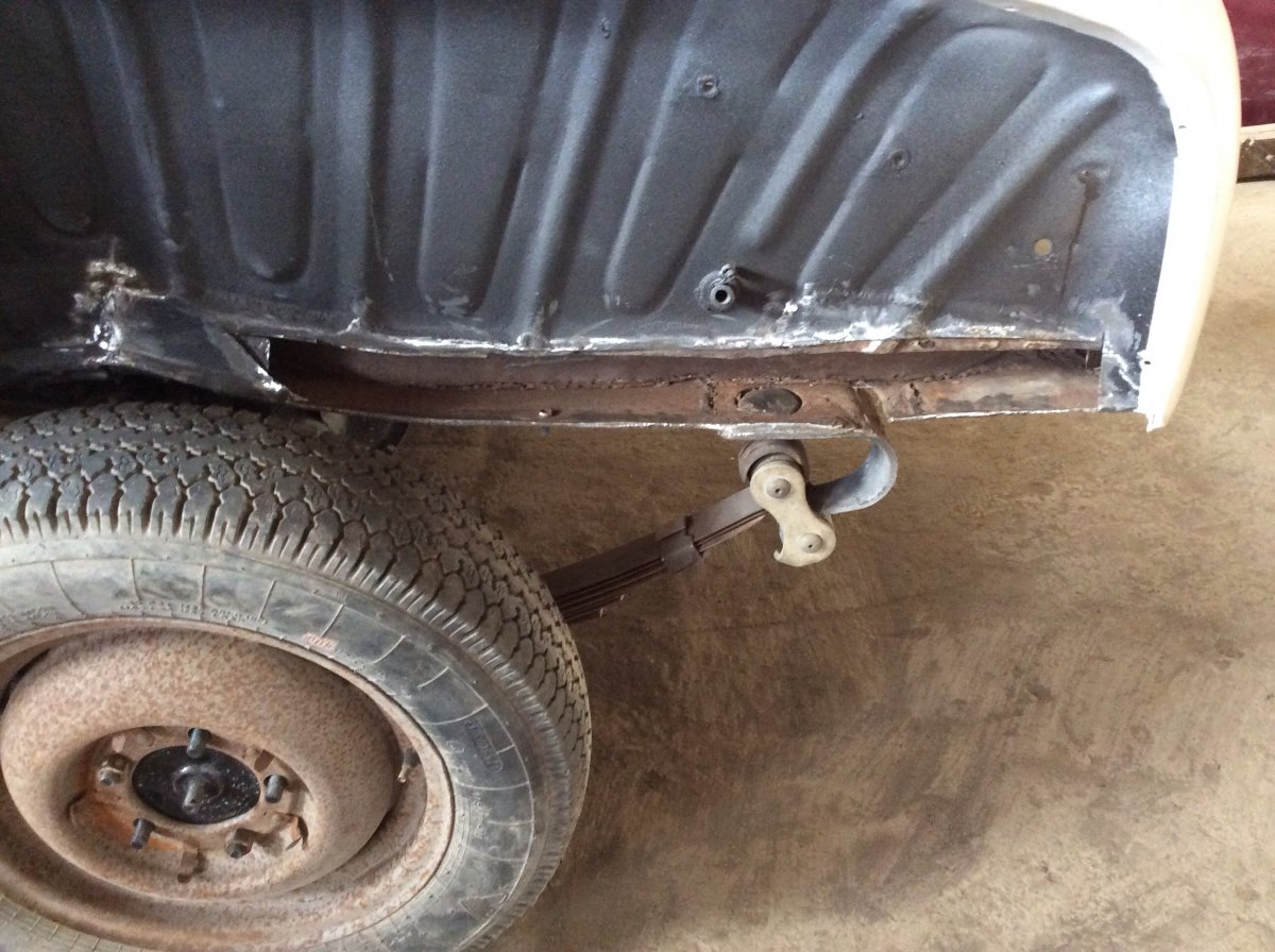

Ну вот. , и началась работа над ошибками !! Сначала сняли заплатки с лонжерона , рамы !!

кронштейн рессоры прям в лонжерон захреначил кто-то )))) круто!)
