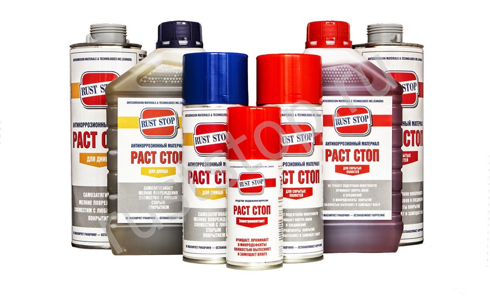

Можно и пролить растстопом, но если уж вскрыли полость, я думаю лучше удалить ,чем консервировать. Отработку только не надо пользовать, особенно с двигателя.
Там , где вскрыто ; ясно что ржавчину мы уберем ! Я спрашивал именно про скрытые полости !

А что рассказывать когда машина сварена и покрашена. тогда можно проливать скрытые полости. много лить его ненужно, ржавчину он не замазывает с верху как пушсало ,а пропитывает ее и проникает под нее ,вот в чем прелесть состава. короче пролезает везде он.
9 210
9 816

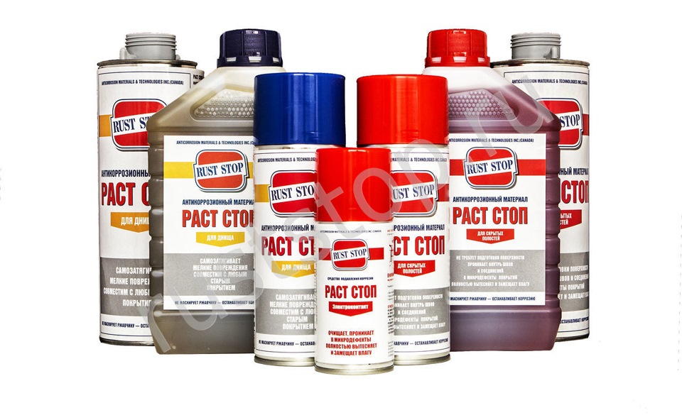

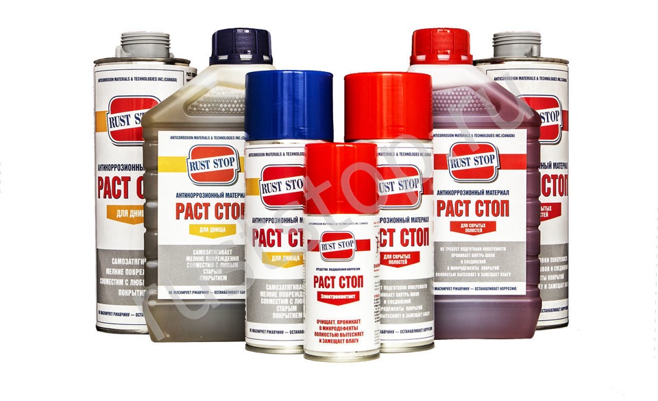

на картинке 3 банки? для скрытых....
я чего спрашиваю, в магазах разводят на денюшку и обидно потом.. поэтому ваш опыт будет не заменим в нашем деле!
16 291
10 598
покупать лучше которая по 1 литру в пластике. и расход видно и при покупке видно что за жидкость. красная должна быть жидкой белая густая как желе. наносить ее очень просто и экономно. в последнее время делал полный покрас машины сверху то есть с краскопульта проливались ручки, замки, бампера и т.д делалось не только на победе но и на иномарках, но это кто ездит постоянно ,а так хватит пролить изнутри ,а наружные детальки протереть тряпочкой в растстопе.
