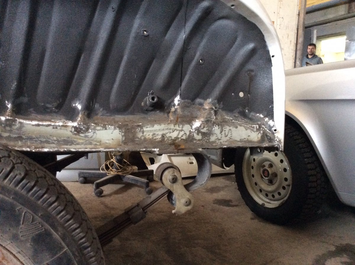

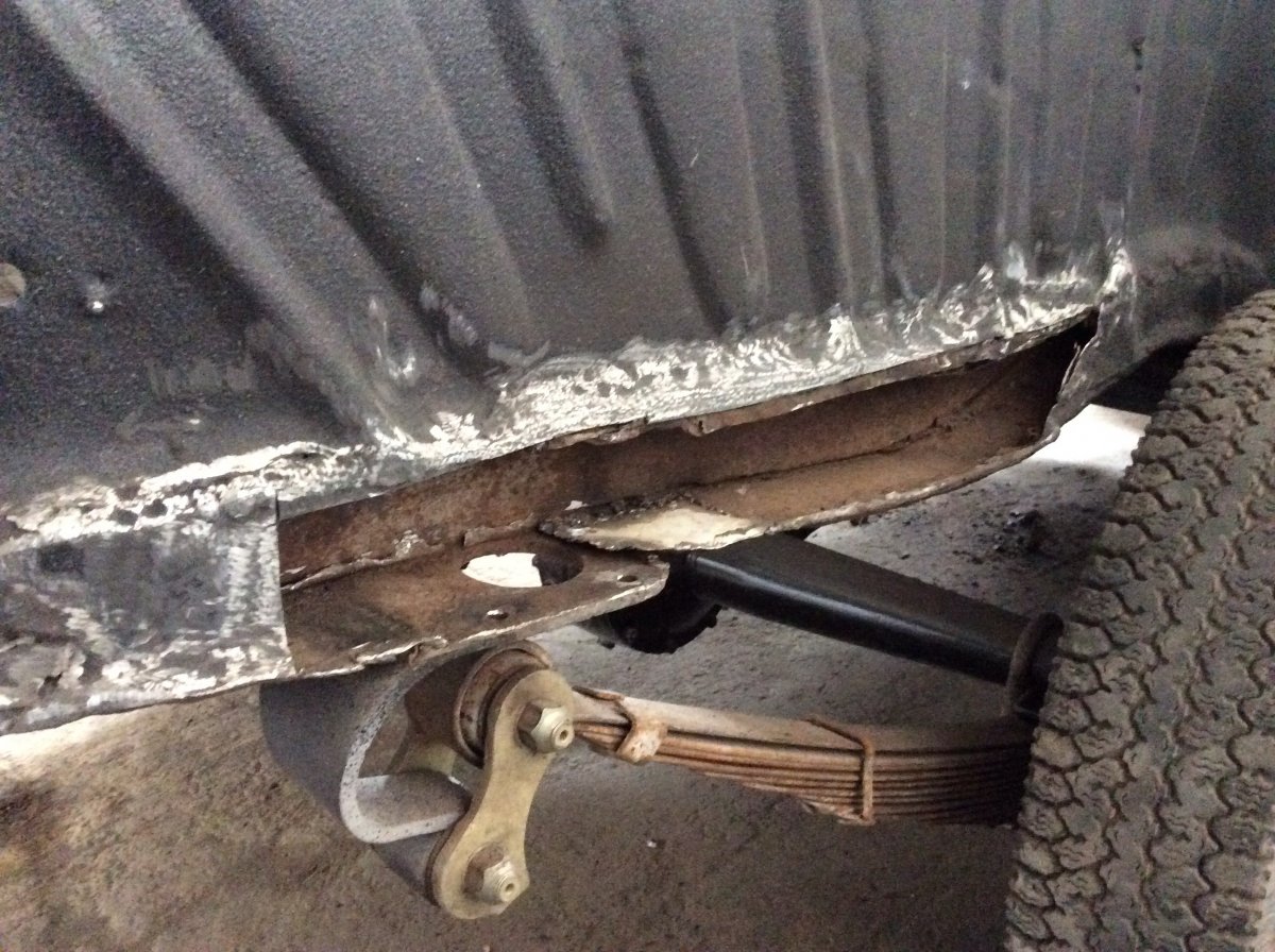

Вскрыли , второй лонжерон !! Красиво , черт побери !! Хорошо , что мне здесь насоветовали вскрыть !!

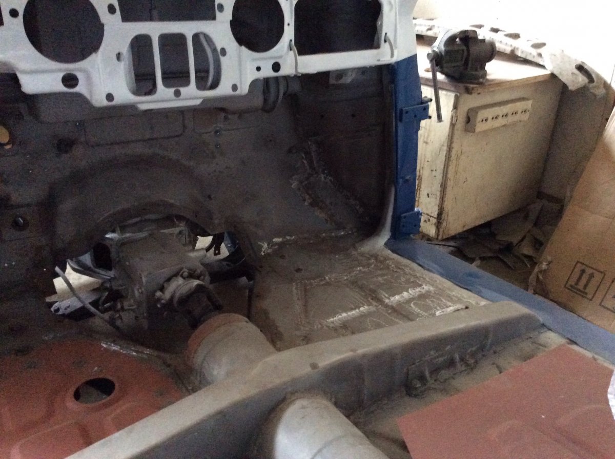

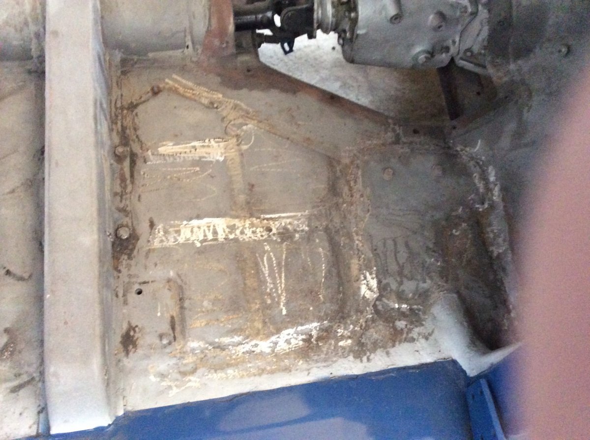

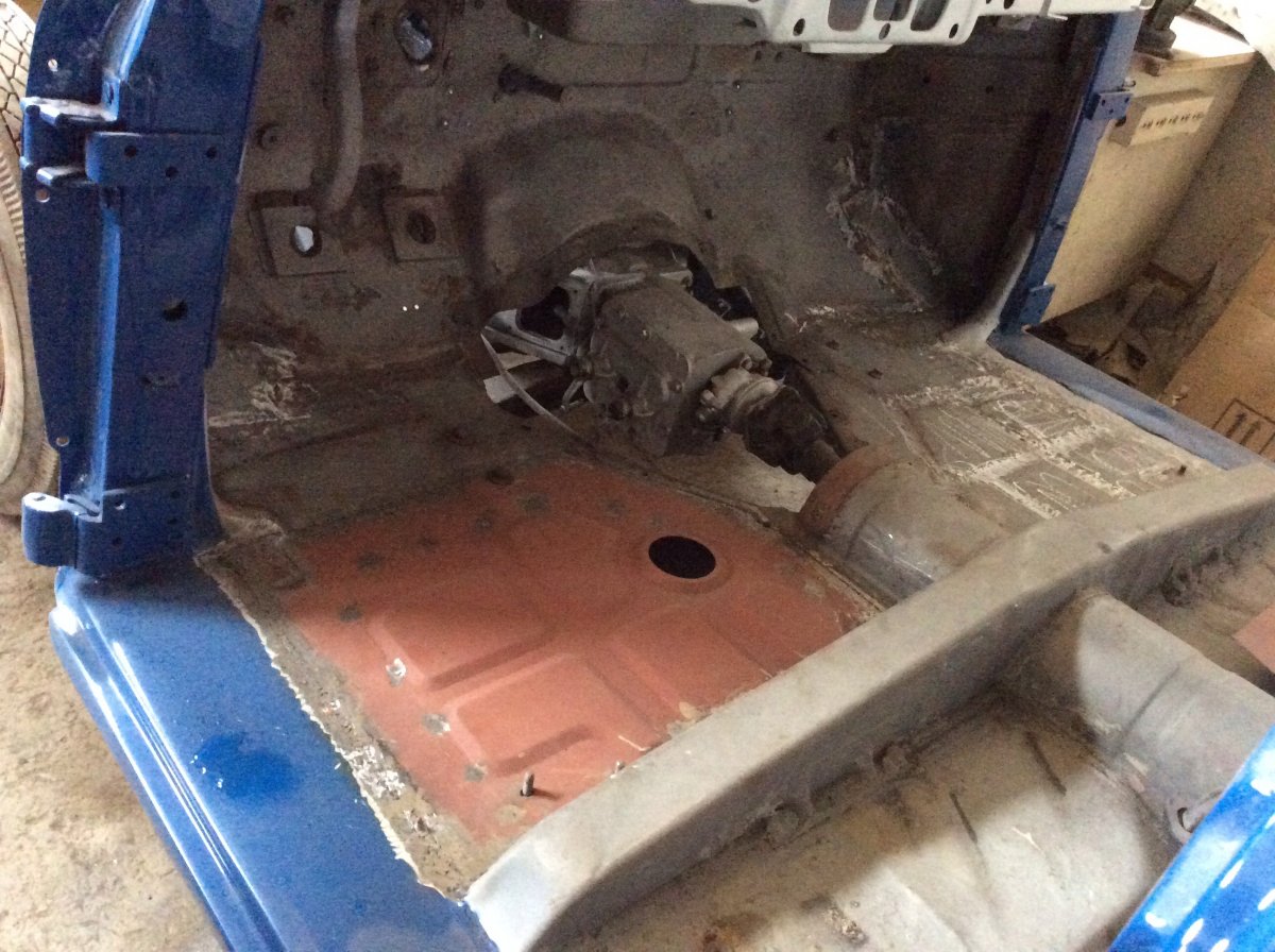

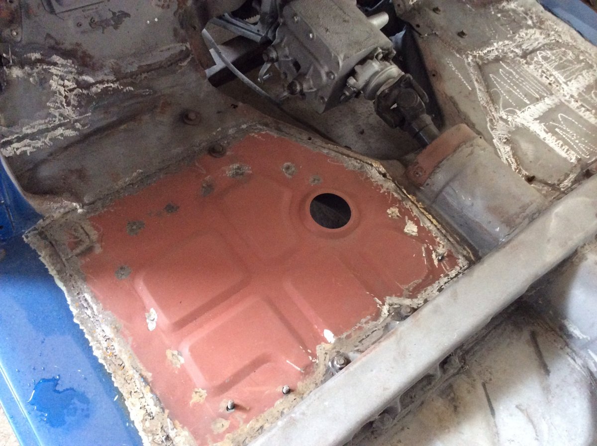

Начали , работу над полами !! Вырезали несколько больших заплат на месте , водителя !! С остальными полами начали править и выстукивать !!

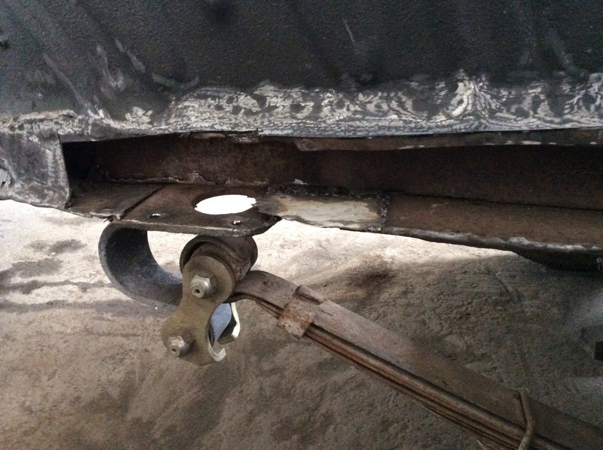

В жизни , всегда есть место подвигу !!!! Пока , суть да дело, клепки на заводе закали , полки там готовятся , кронштейны,,,,, глядь а первый лонжерон !! Готов , к работе !!!! Тоесть , не как то там !! А натурально !!!!

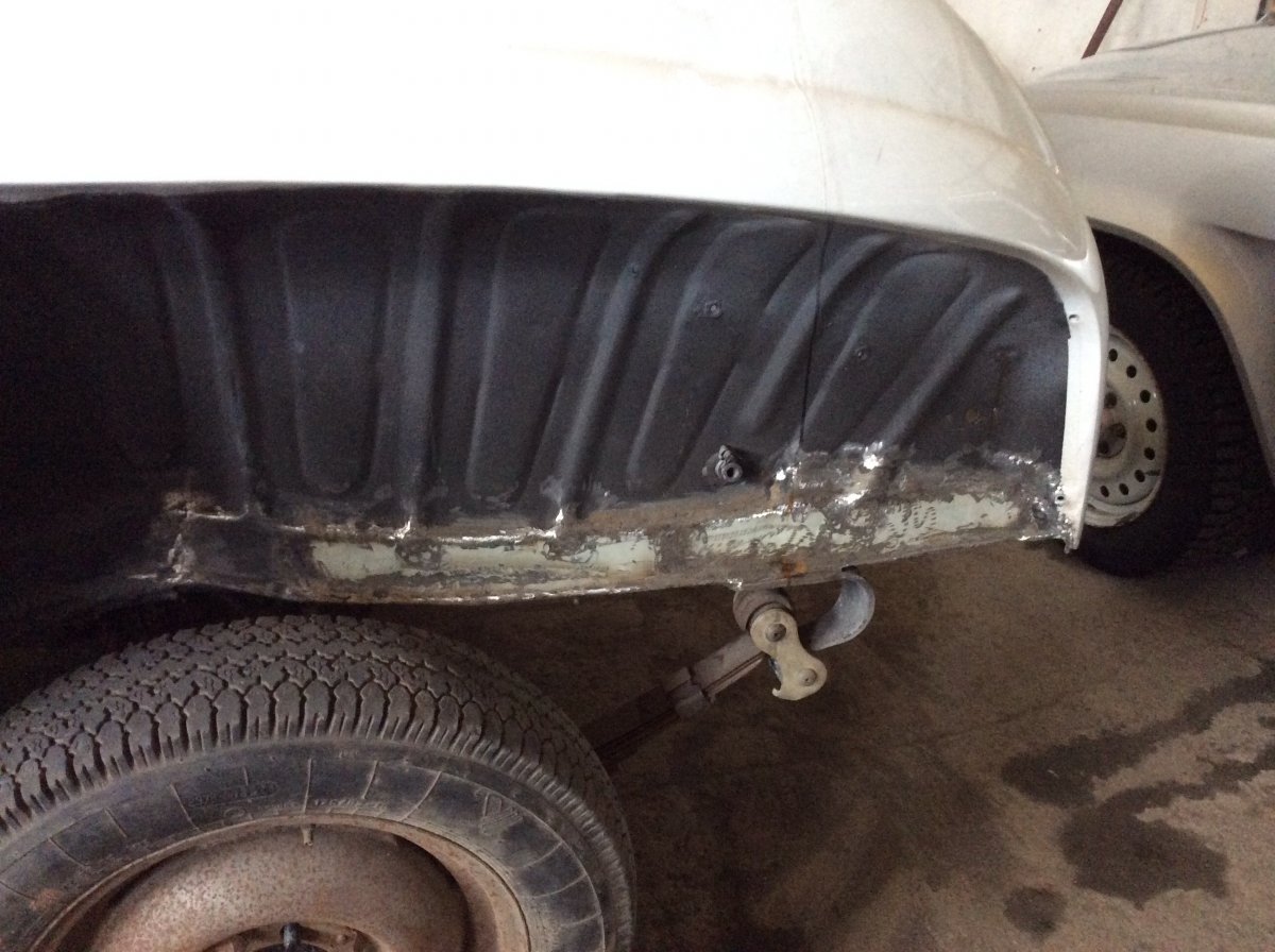

Ну порадовали !!!! И ведь сделали , реально не плохо !! ( там заплатки были , кто помнит) !! Только , вот клепки , полки , кронштейны ,,,, видимо по времяни не успели подвести !!)))))) а человеку что ,, работу тормозить ????
