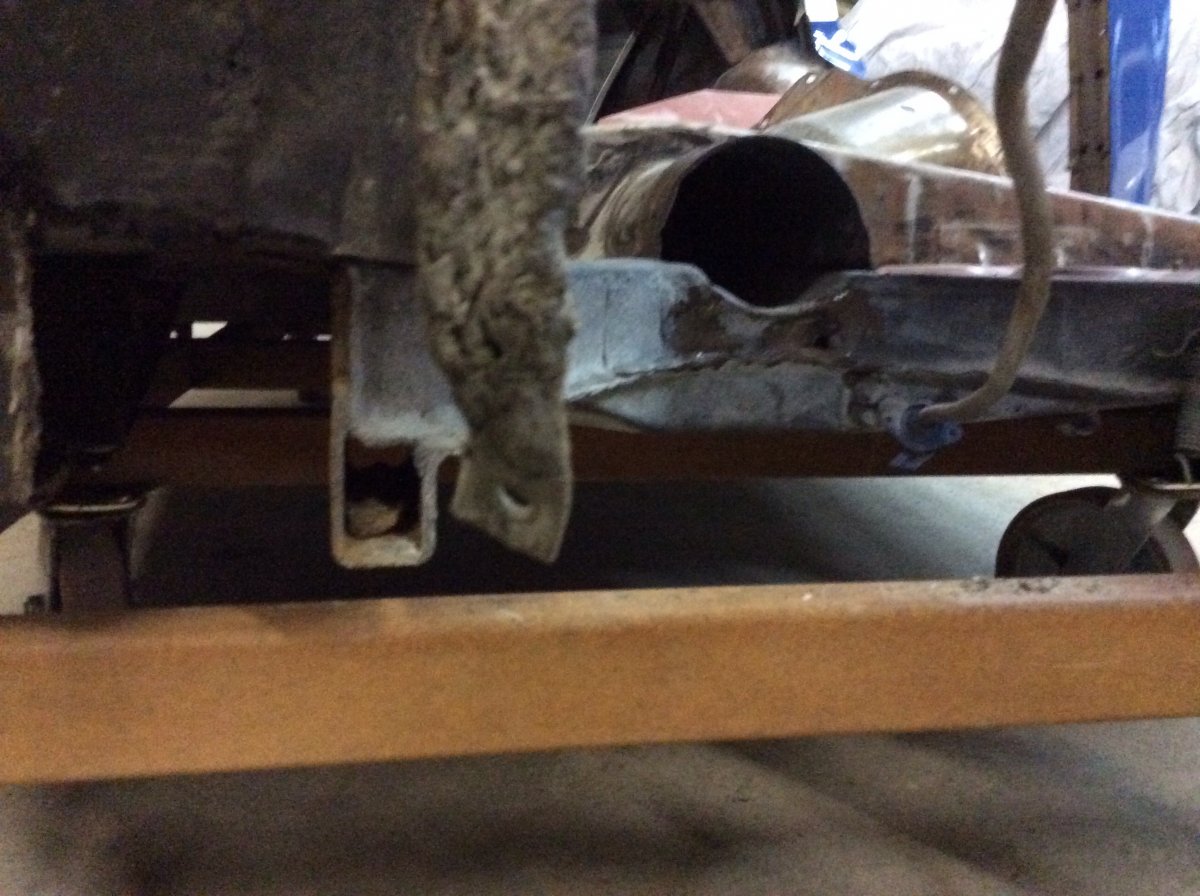

Вообщем , начали !!!! Исправляться-- !!
-- думаю что по заплаткам ( старым ) мы справились !! При дальнейшем грунте - и антикоре ,, уйдут мелкие неровности и швы!!
-- клепки , на кронштейне рессор !! Тоже не плохо но требуют доработки по геометрии !! ( но это уже мелочи !!
-- примыкание заката к порогу , только начали !! Пока самому не очень !!!!

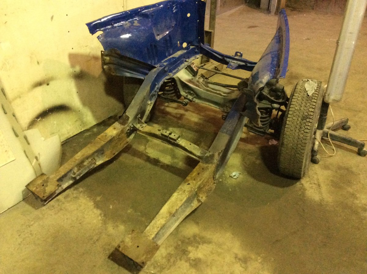

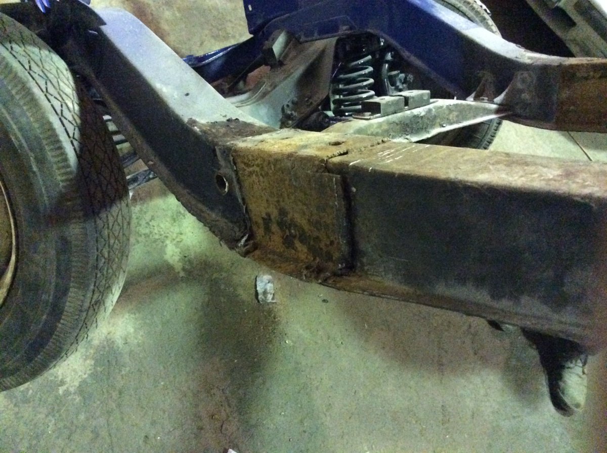

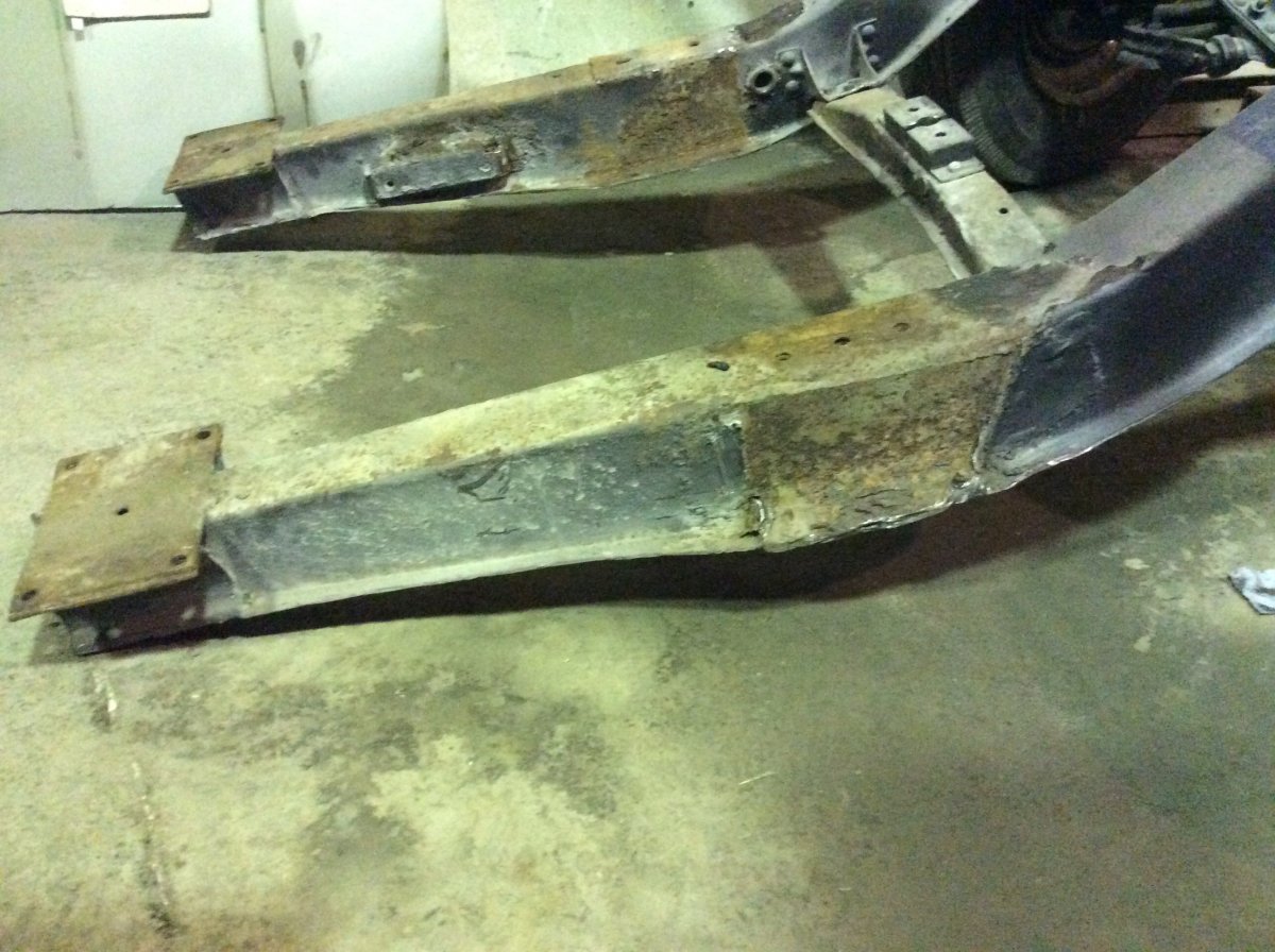

Теперь , главная душевная боль моя !! Это лонжероны передние !! Не представляю -- как они крепятся !!

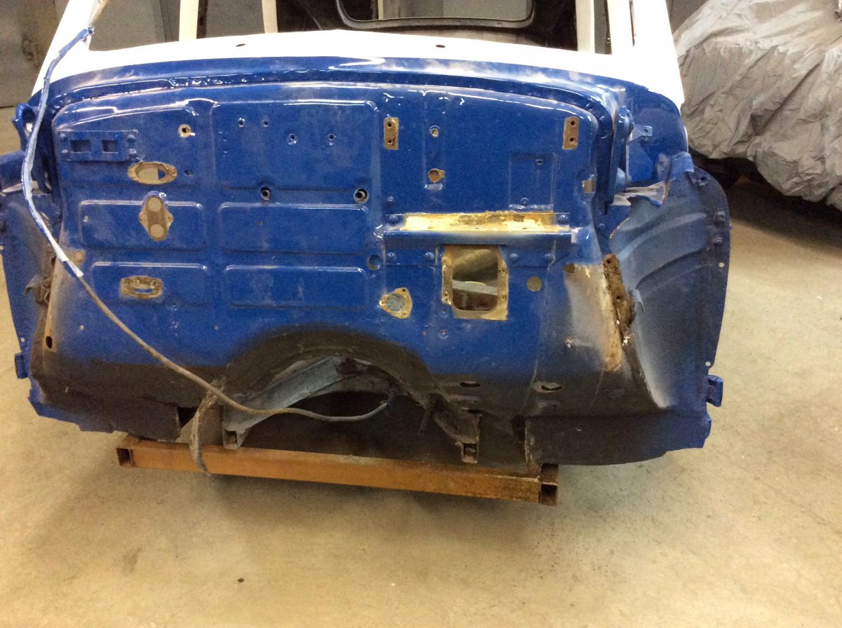

На втором месте переживаний --это коробка в которой воздушный фильтр печки стоит -- тоже не понимаю на болтах она или приварена ??))

По лонжеронам посмотрите каталог, там понятно. Снимаются парой вместе с брызговиками моторного отсека. Если не считать крепеж брызговиков к моторнику, то каждый лонжерон крепится к полу в 10 точках.
Короб печки и прикручен и приварен. Прикручен болтами к моторному щиту и приварен точечной сваркой впо периметру кромки люка воздухозаборника. Точки на мой взгляд лучше высверливать. Посмотрите тему про мою машину, я выкладывал там фотографии где надо сверлить.
А где , его взять !! На форуме есть ???

Хех, ну это в теории лонжероны просто снять. А когда они приварены.. у меня так и было, это вам поможет лом, болгарка, и много мужицкой дури) Итог сего мероприятия- замятая нафиг передняя часть машины, зазоры уйдут сами собой, геометрия может нарушиться... Ну это из моего опыта. Да и крепится там всё через одно место, держится на тонком моторном щите.. Он играет, не зря их уже приварили, видать устали..Может лучше уже не снимать?

-- ну вот еще раз посмотрели , короб печки !! Корозии нет ,, геметрия правильная !! Поробовать его , кислотным грунтом ?? !! Что бы не снимать ,, думаю так и сделаю ,, не зачем ей богу его высверливать !!
А вот с лонжеронами вопрос!! Дело в том , что мастер -- говорит то же самое !! Типа я сниму !! Срежу!! Но держатся они , на чесном слове ! ( по заводу) и будут ходить ,,,, типа поэтому , их и проваривают !! Для надежности ,,,,,,типа , сначала выставляют, подкладывают проставки , что бы зазоры уменьшить !! А потом проваривают ,,

))) приваривают т.к. они за 68 лет сгнивают! )))))

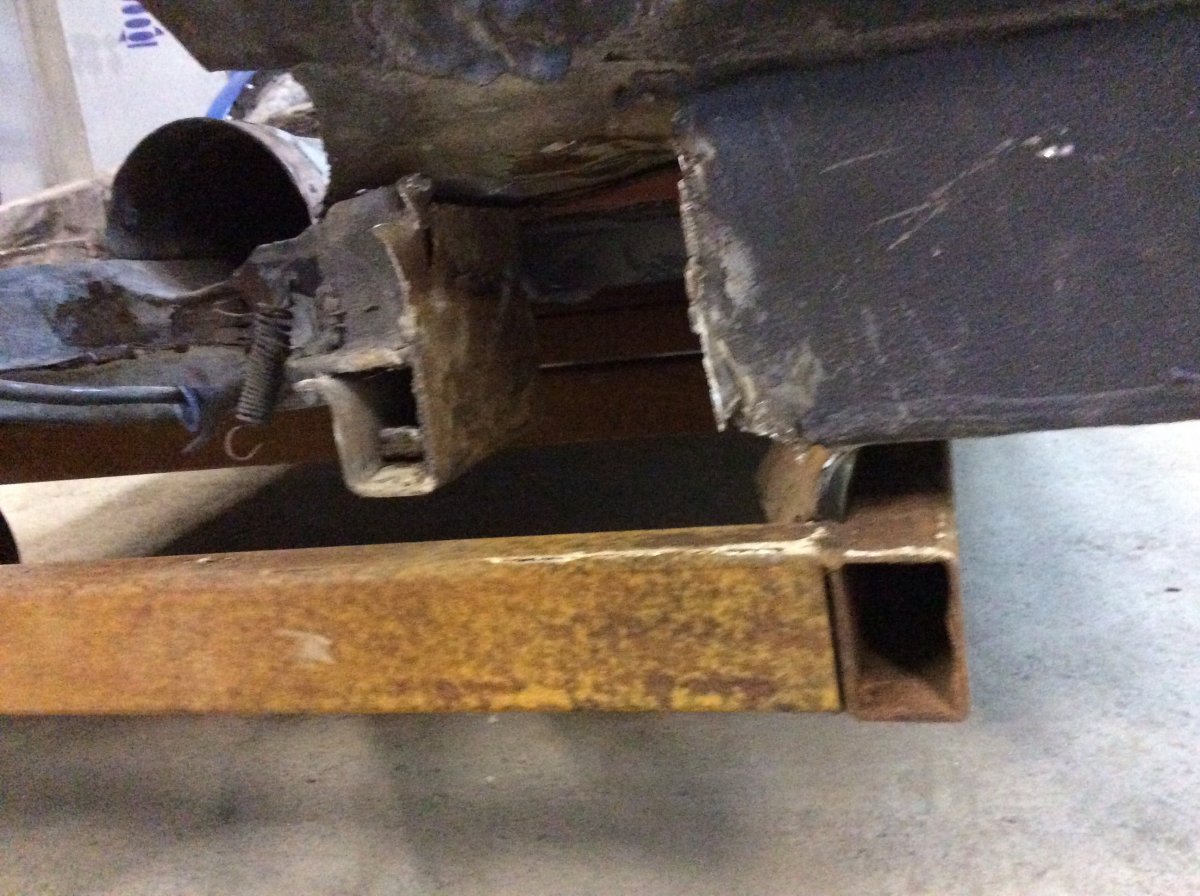

по 4 болта: задняя часть и спереди накладка, ещё болты из салона есть по 2 штуки, там же где передняя накладка
9 076
9 020
а тормозной цилиндр сняли?? ... а то там ещё трубочки есть ... )))

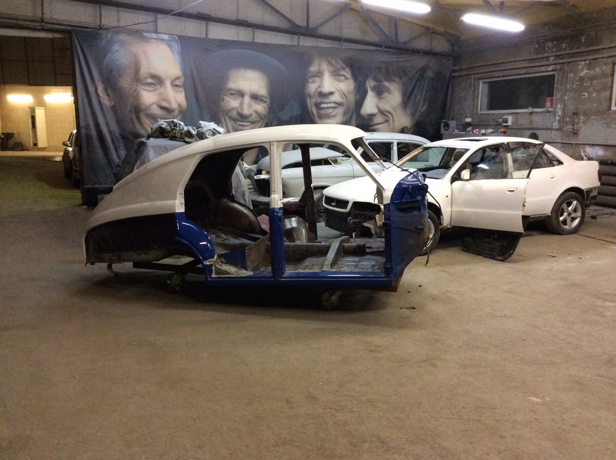

Ну ,, начали !

как полурама?? живая?

КРАСОТА!!!! )
